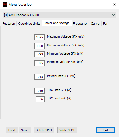

Gibt es hier jetzt eigentlich eine Übersicht welche MPT Werte für eine 6800 stabil sind?
Also quasi ein Setting was etwas mehr Power offeriert, als mit dem Watman alleine erreichbar ist.
Gehn net weit genug rein
@Holzmann :
ich fahre nun seit einer Woche 215 W TDP - 210 A GFX TDC - 36 A SOC TDC ohne Probleme:

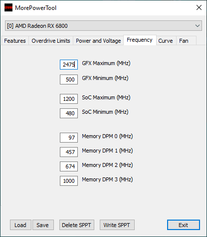

Falls du höher als 2500 MHz gehen willst:
GFX Maximum hochziehen...

@Holzmann :

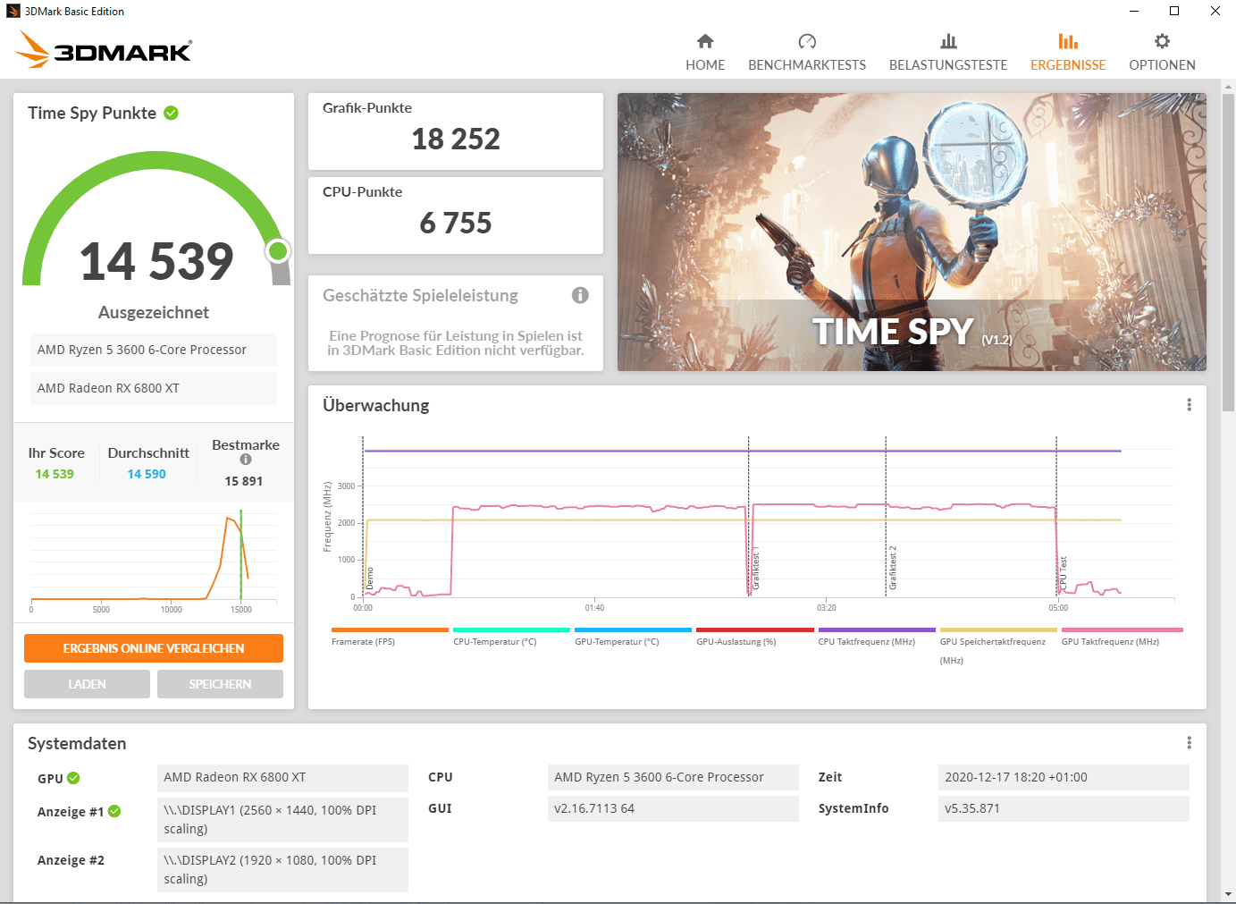

Falls hier Interesse besteht, kann ich mit diesem MPT setting nochmal ein screen posten mit Quake II RTX analog zu meinem screen von gestern ohne MPT?
Mit dem MPT Setting von @m4looney
Minimal Verbesserung. Ohne SAM.
SAM macht wieviel Punkte aus?
Min: 2464
Max: 2600
Speicher: 2100 FT
15% Power Limit
Lüfter 80%
GPU: 64°C
Hotspot: 85°C
@1025mv

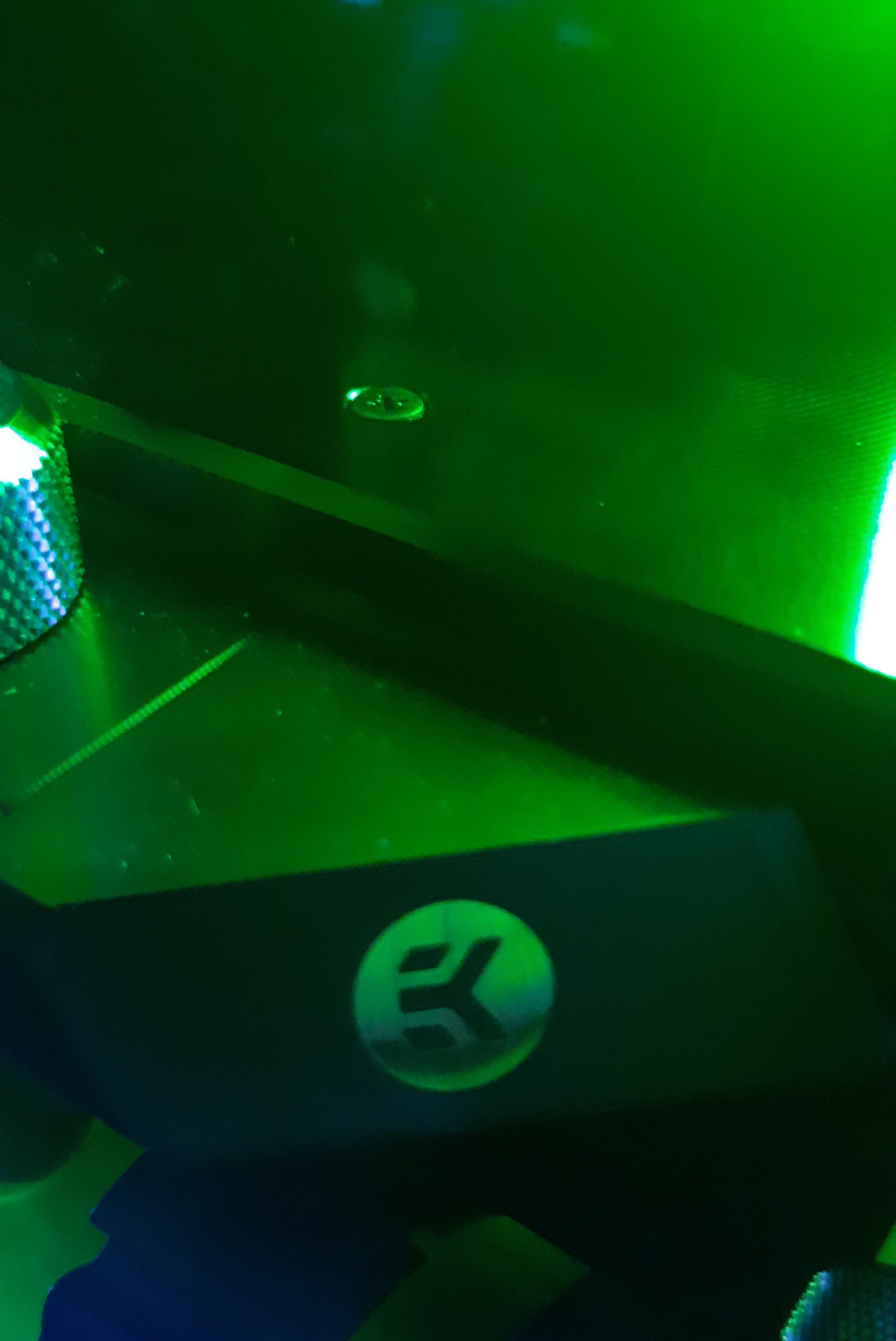

Habe min 2500 und max 2600 und das im Benchnark sowie in games, mein boost in games ist dadurch wie angenagelt zwischen 2560 und 2580Mhz.
