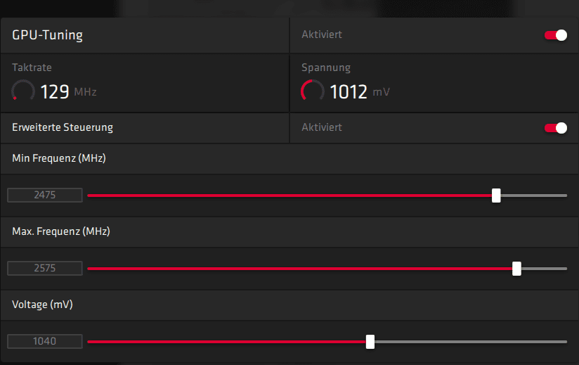

Ich habe alles hochgezogen was geht.
Spannung auf 1025
Power auf + 15%
Min Takt 2400
Max Takt 2500
VRam 2150
Sieht doch gut aus. Ich fahre mit meinen 24/7 Settings aktuell so:
Macht ca. 2500Mhz durchgehend

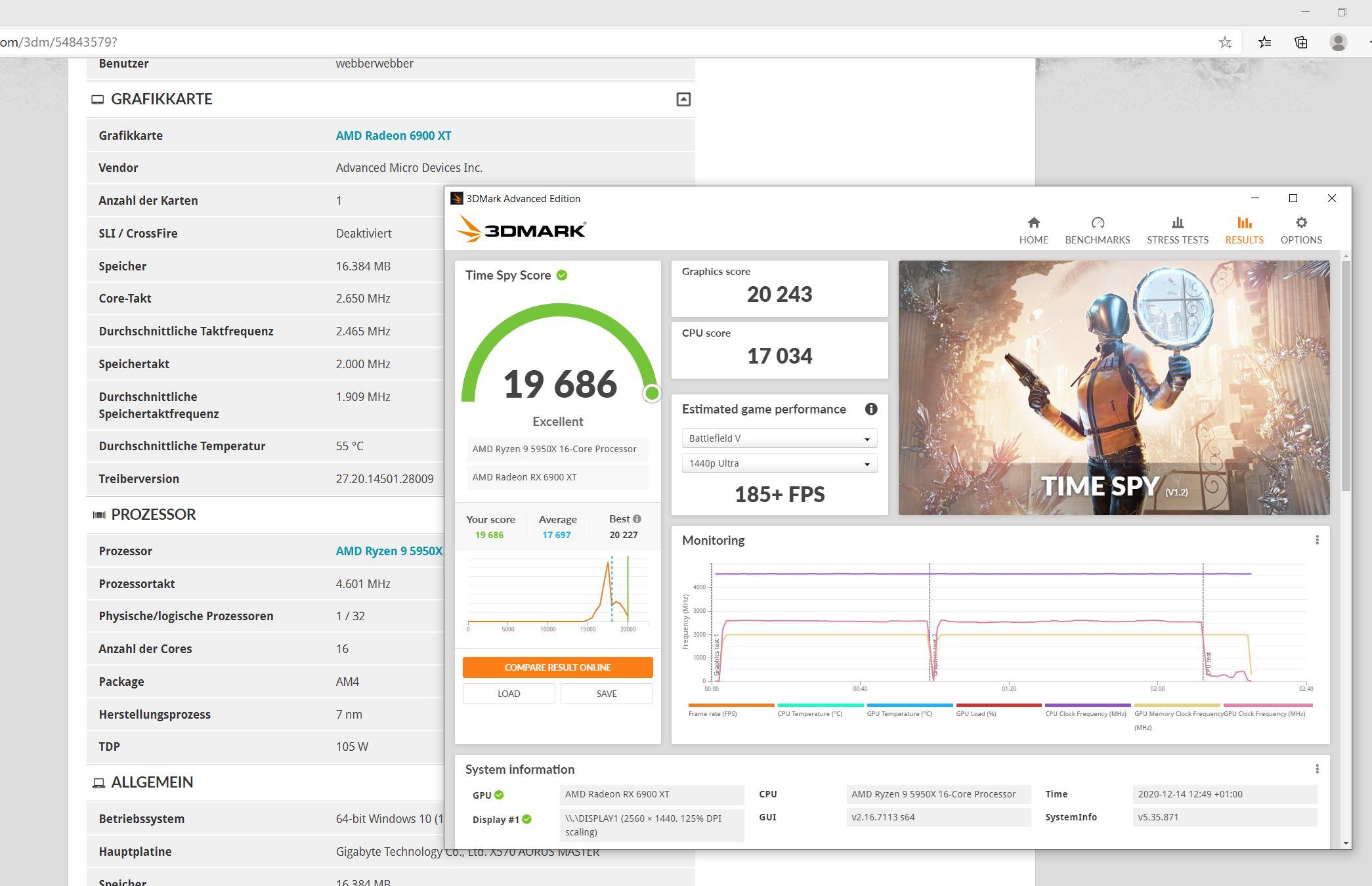

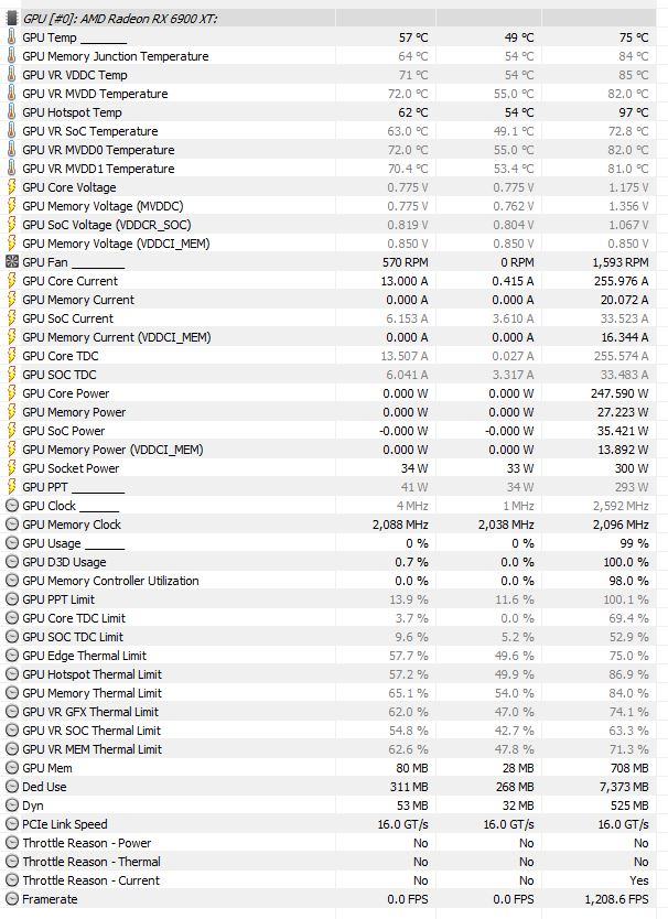

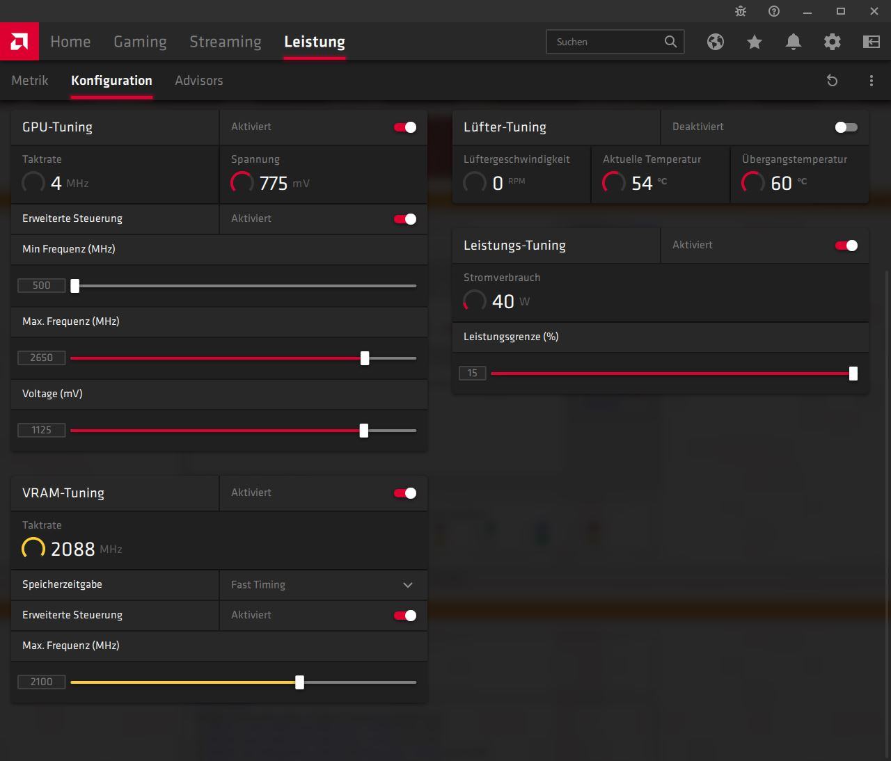

So, hab meine 6900XT jetzt bissle kennengelernt und mein ohrenkompatibles 24/7 Set fürs erste gefunden. Jetzt gehts wieder nach Night City!

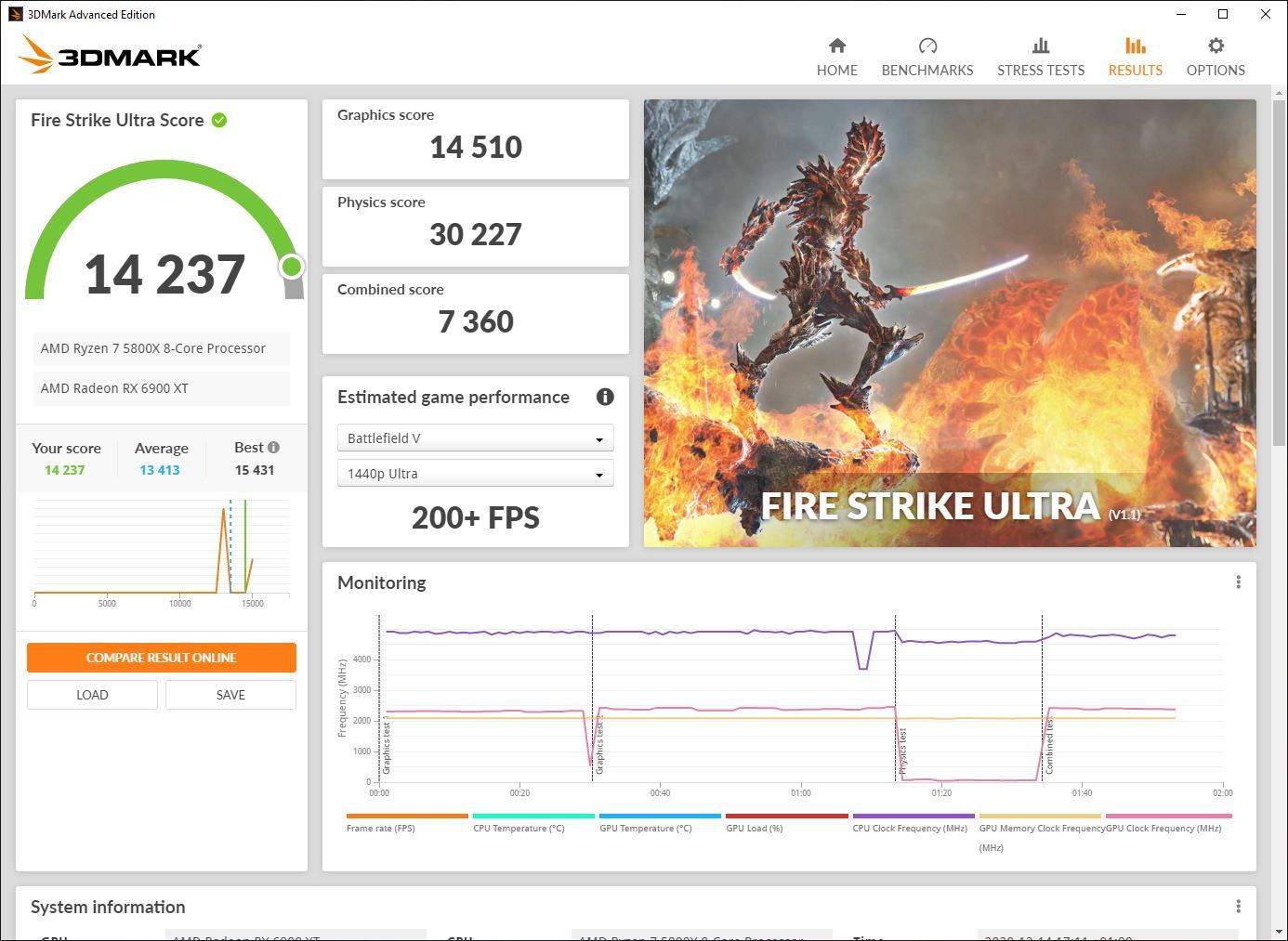

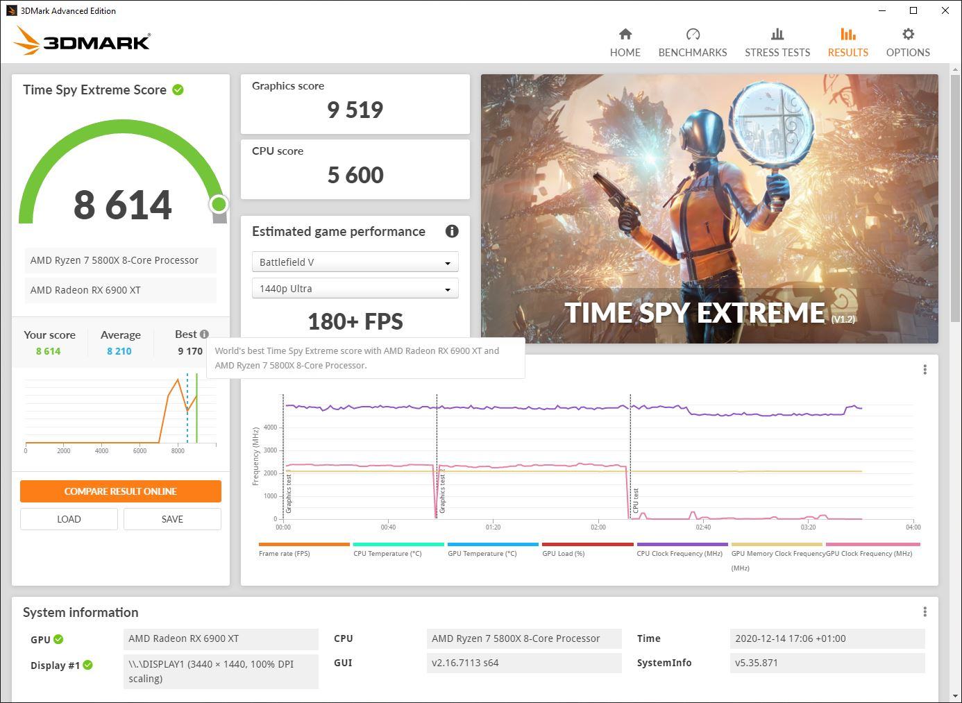

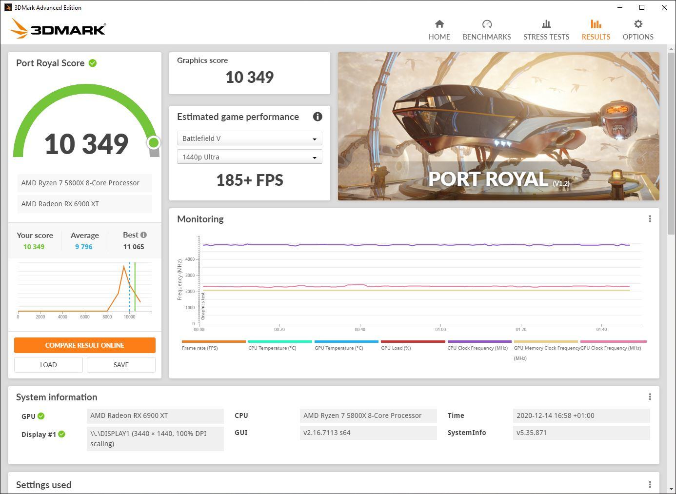

@gbm31 Bei mir persönlich stiegen die Scores selbst bis 2150 MHz. Hatte aber bei Treiber 20.11.2 Probleme mit VRAM-OC allgemein bei einem speziellen Monitor. Treiber 20.11.3 hat dann alle Probleme gefixt. 20.12.1 ist auch stabil in der Hinsicht. Also alles von Karte zu Karte unterschiedlich (leider).

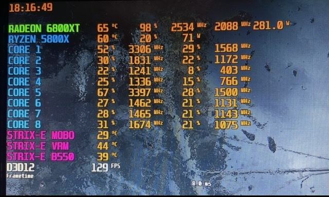

Bin mega Happy mit der 6800XT performt gut. Die Temps sind GPU HS und CPU Tctl/Tdie) und deswegen höher. CPU noch nicht übertaktet. Wassertemperatur ca 31°C

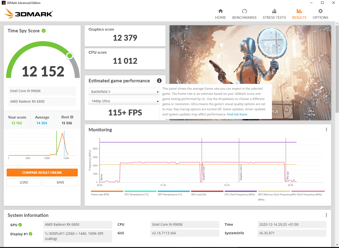

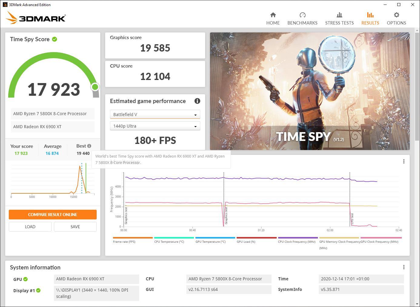

irgendwie kommt mir der Score recht gering vor
Jo, das ist richtig schlecht. Meine 6800 ist schon eine ziemliche Gurke, kommt aber aus dem Stand auf 14.7xx Punkte im Graphics Score. Wobei der Frequenzverlauf von GPU&RAM ganz OK bei dir sind.
Ich verstehe aber nicht woran das jetzt liegt. An der free Version von Time Spy. Ich verstehe das nicht. Die FPS sind auch die ganz Zeit bei 75 gelockt
Hast du im Treiber auf Energiedparmodus ?
