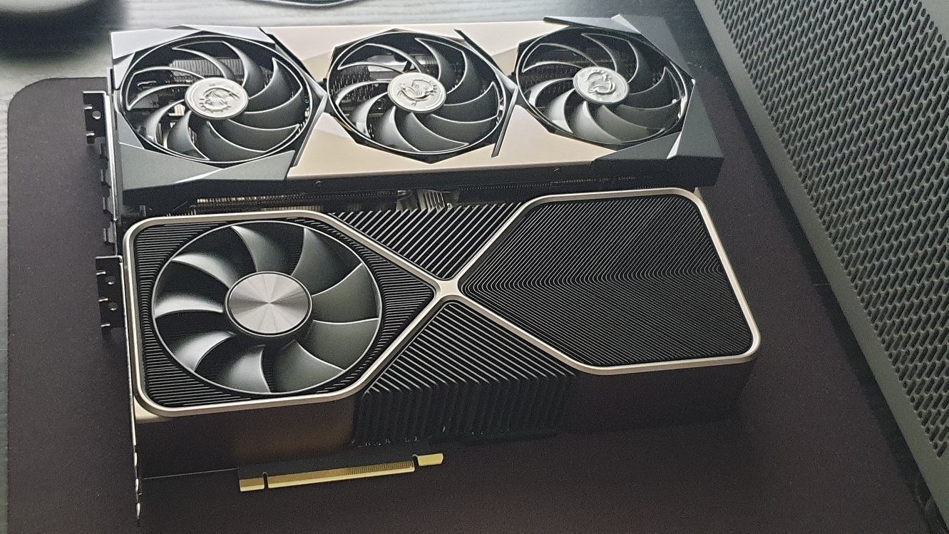

Heftige Karte die Suprim X. Die scheißt alle anderen Karten die ich bislang hatte, was Spulengeräusche angeht, komplett an die Wand. Das ist die erste Karte, bei der ich sagen würde, wenn der Rechner geschlossen ist und auf dem Boden steht, ich da undervoltet fast nichts hören sollte.
Ich weiß nicht wie MSI das geschafft hat, aber so leise Spulen hab ich schon Jahre nicht mehr gehört. Die sind noch leiser als die schwarzen der Ref. PCBs. Asus TUF/Strix sind so lala und FE (wie die ganzen Vorjahre schon) der letzte Müll.
Hätte ich nicht erwartet. Die ist übrigens noch größer als die FE und die Strix. Was für mords Klopper das inzwischen sind.
An der FE ist eigentlich nur das Gehäuse geil/edel, sonst begeistert mich nichts.
