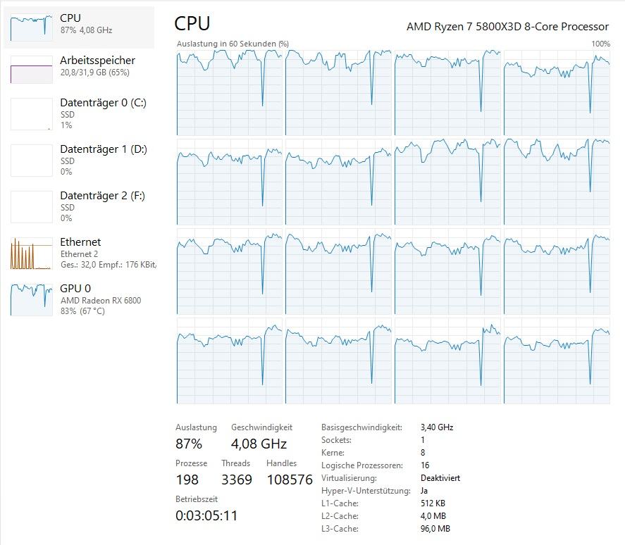

Ist aber auch kein Wunder, schaut euch meine CPU Auslastung auf dem Bild am ende in Star Citizen an.
Meine Radeon Software kann mir auch CPU Auslastung anzeigen, und die sagte auch die ganze zeit 80-95% CPU auslastung.
Hatte eine Spielsession von 4h, dass war irgendwann zwischendrin zu heiß und dann der Blackscreen.
Und ich hatte sonnst nichts an, keinen Browser, kein Steam, nichts, nur Star Citizen.
Ich hatte sogar DX11 API im Spiel ausgewählt, statt Vulcan.
Vulcan soll noch mehr Multicore Optimiert sein, aber wie man sieht, sind meine 8 Kerne einfach viel zu wenig für das Spiel.
Ich hoffe daher dass Computerbase oder PCGH oder Hardwareluxx mal einen Star Citizen Test macht wenn die neuen Zen 5, 12 & 16 Kerner raus kommen.
Das Spiel belastet wie ich im Reddit gelesen habe, selbst mit DX11 sogar 12 Kerne immer voll. Die restlichen 4 bei Vulcan dann auch.
Ich kenne kein Spiel welches So Brutal so viele Kerne belastet. Aber dafür hab ich auch meine 350fps.
Und die Leute sagen, dass Spiel sei schlecht Optimiert. BF2042 sieht schlechter aus und hat weniger fps bei mir.
Ein 8 und 12 Kerner hat bei dem Spiel absolut keine Reserven. Das Spiel schreit nach einem 16 Kerner.
Und mir fällt gerade ein, ich hab Garnicht erwähnt dass ich die ganze zeit im GPU Limit spiele.
Meine Graka ist die ganze zeit auf 99%.
Also die CPU wird schon entlastet, und ist dennoch überfordert und zu 90% average ausgelastet.

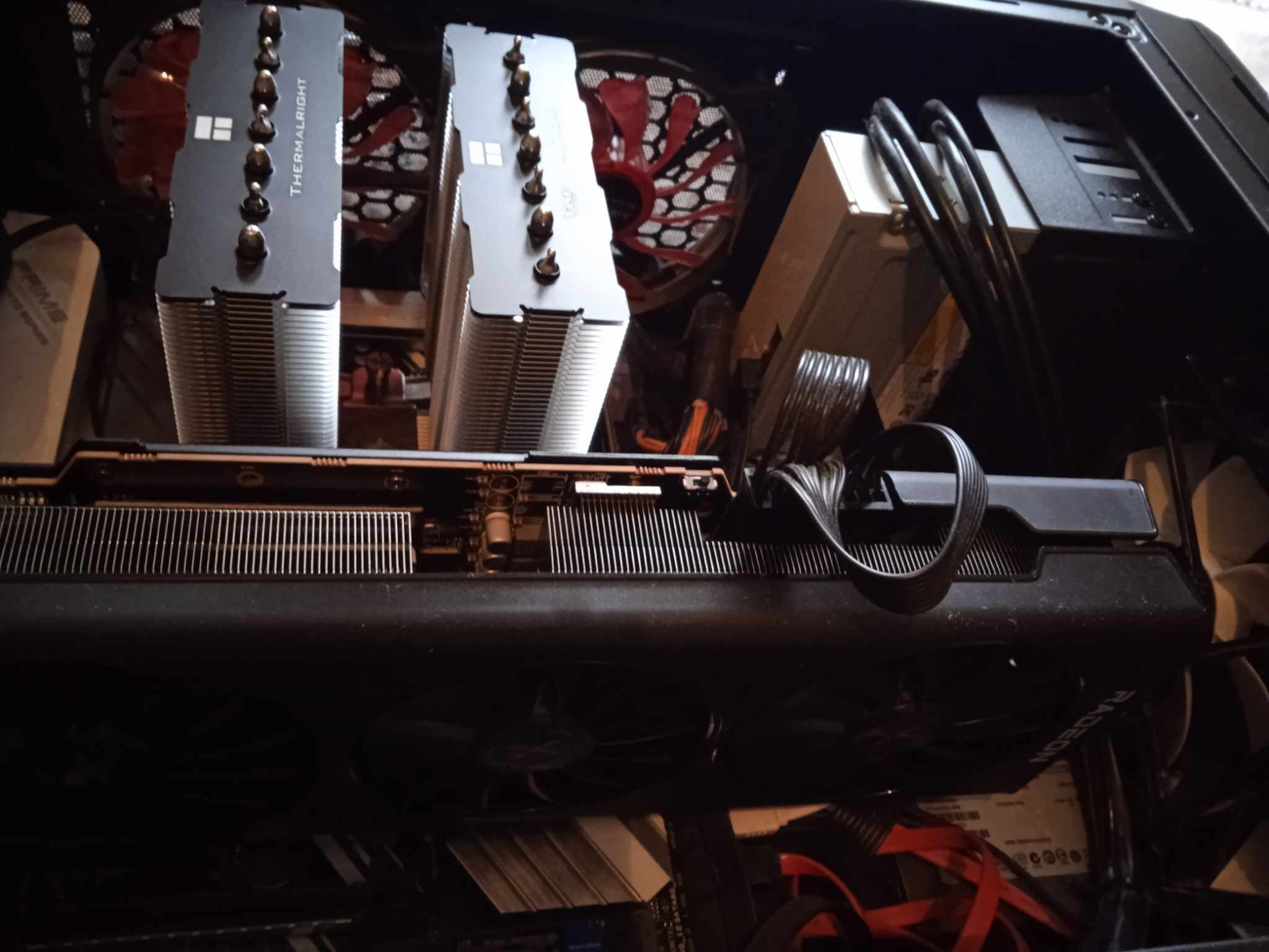

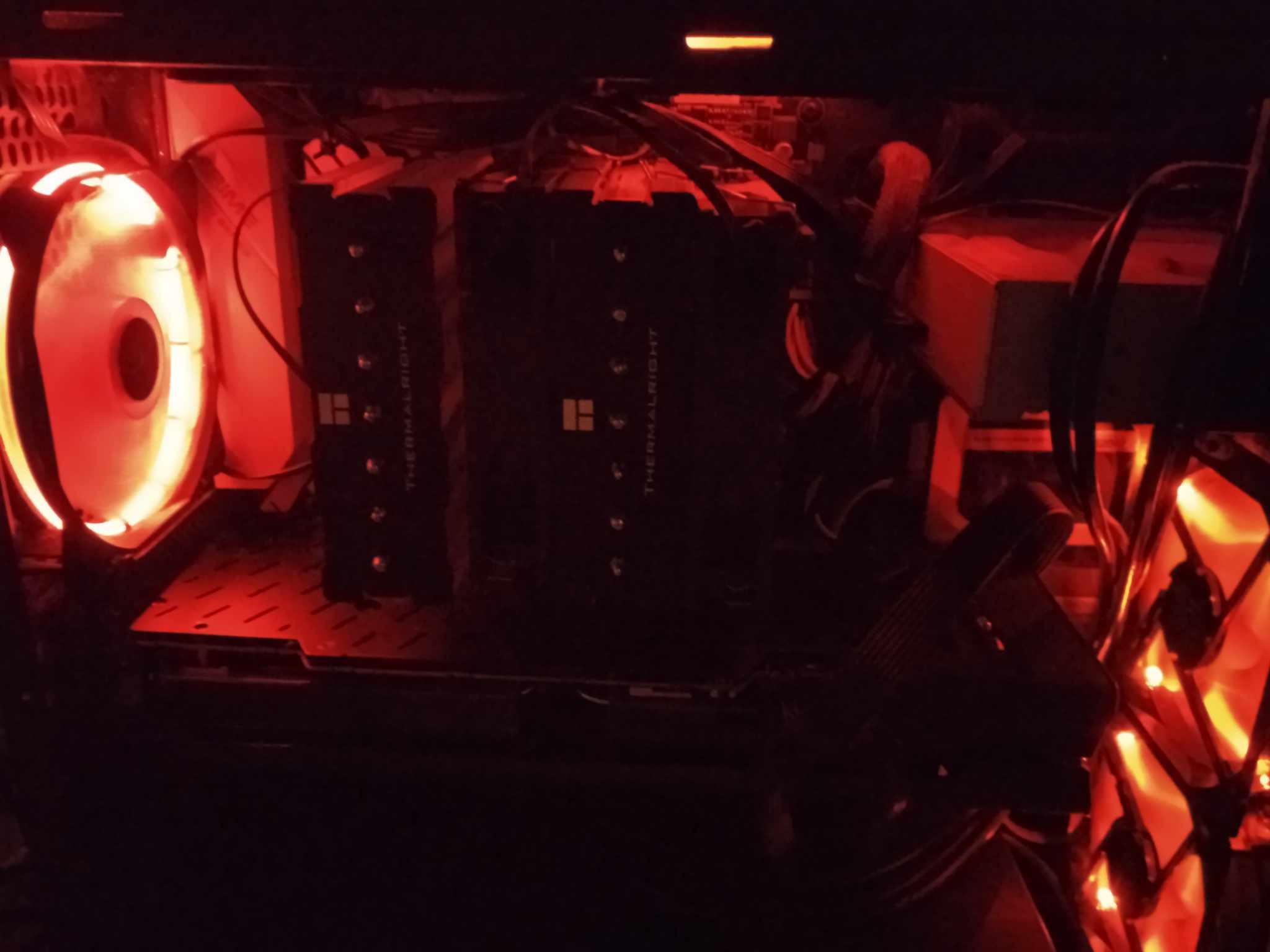

Schön zu hören, dass auch mit nem guten Kühler weitere Optimierungen sinnvoll sind. Mich hatte jemand ausgelacht dafür, dass ich noch zusätzlich Flüssigmetall verwende. 😄
Allerdings, abstürzen sollte da nichts. Benutzt Du den Curve Optimizer?

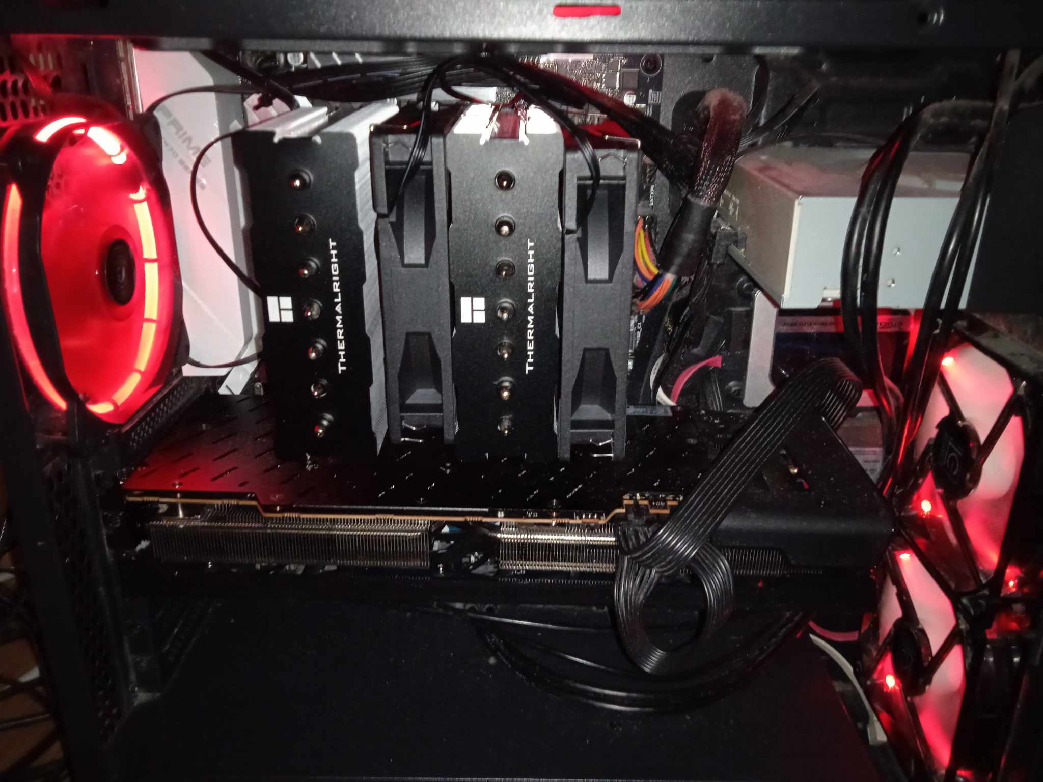

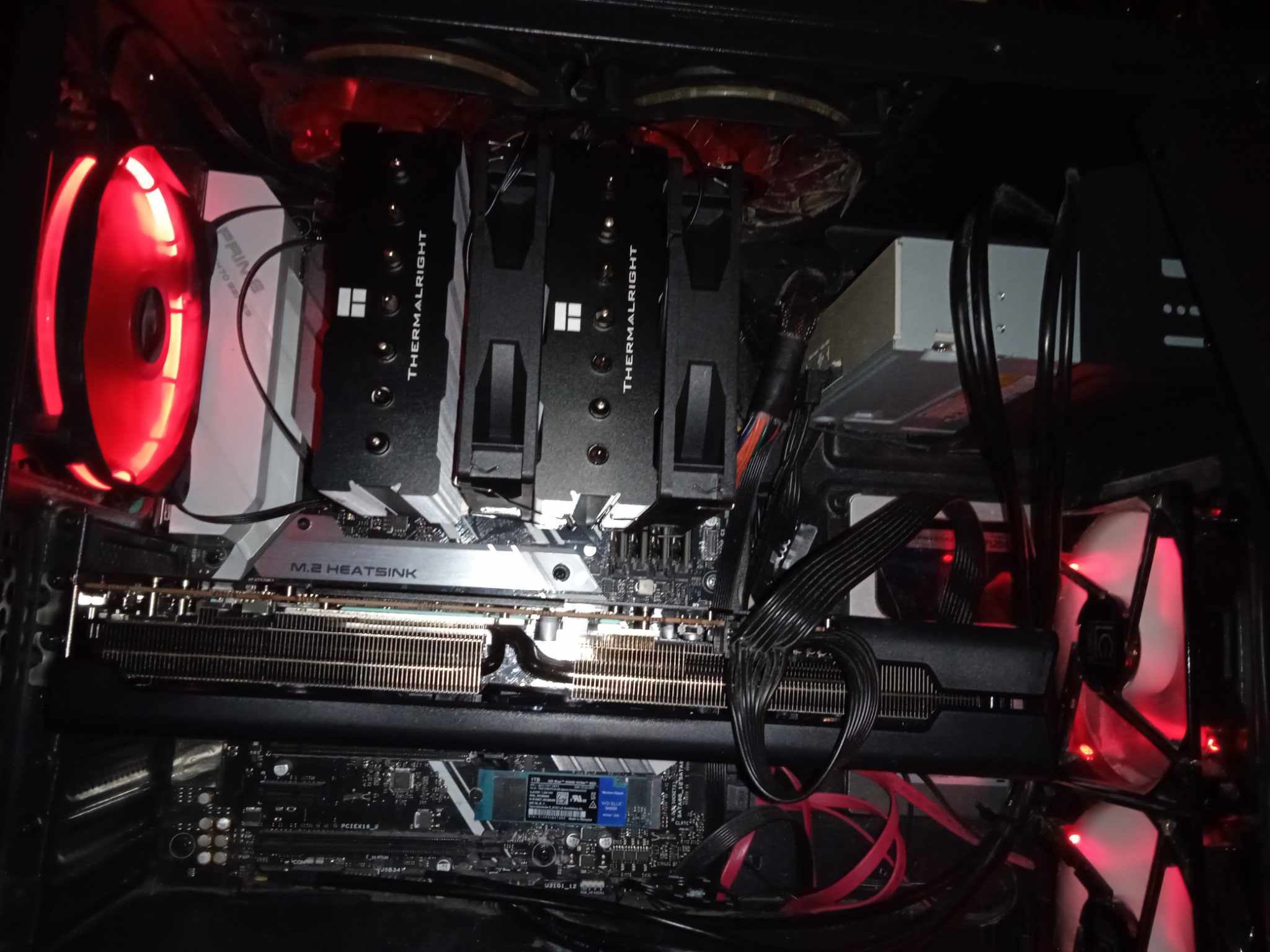

Der Luftstrom schaut auch nicht grad optimal aus, bsonders das DVD Laufwerk grad vor dem CPU Kühler wär mir ein Dorn im Auge (bekommste das ganz nach unten?).
Falls das Sys schon seit ner weile Läuft, ausblasen und vom Staub entfernen, WLP tauschen, könnte auch was bringen. Ich hab nach 3 Jahren bei der AIO auch gwechselt, bild mir ein 2-3° hats gebracht, Raumtemp ist +/- gleich, aber das kann auch Messtoleranz sein.
@Nighteye Dein Gehäuse sieht klein und dazu vollgestopft aus ohne Kabelmanagement. Da wundert mich das mit dem Überhitzen nicht.
Mach lieber mal ein ordentliches Foto wo man alles sieht und zwar in hell.
Kabel Managment hat es nur weiter vorn. (3 Einlassbuchsen für Kabel die aber vom NT eig schon voll sind im durchmesser) Also die meisten NT Kabel sind hinten.
Die Front USB Kabel sind leider zu kurz um sie durch das Kabel Managment zu verstecken.
Dass DVD Laufwerk muss dort leider sein da nur ein DVD Slot.
Ob ich mir ein anderes Gehäuse zulegen sollte ?

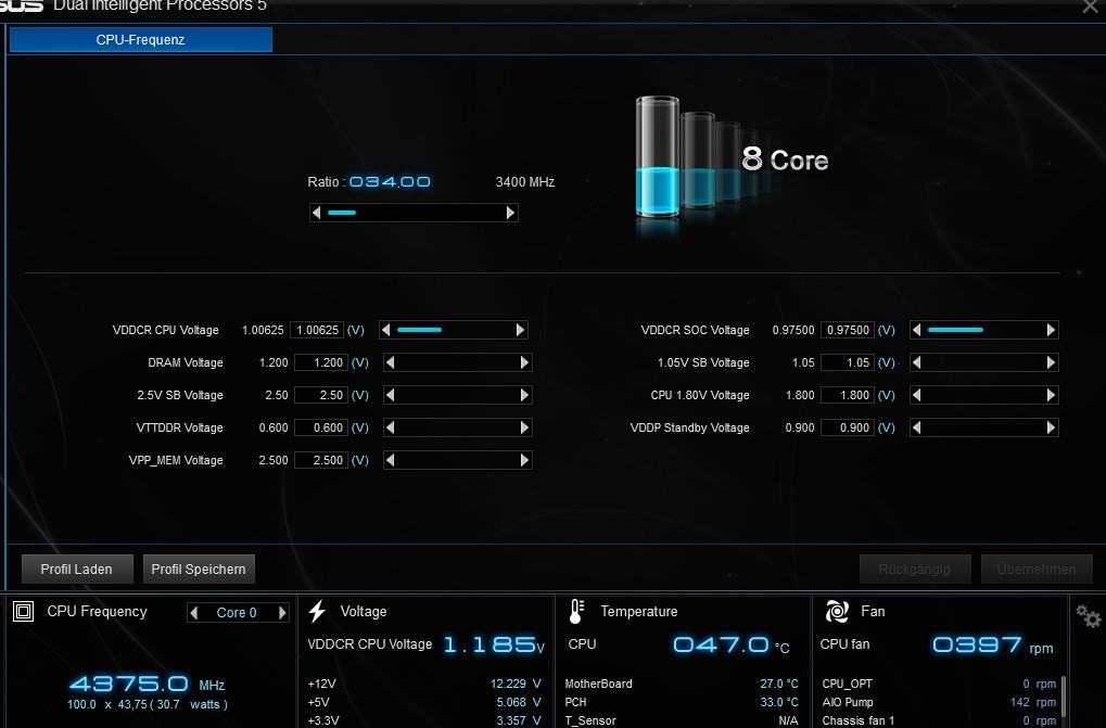

PPT auf 88W und CO auf -20-30.
Sollte die Temp in den Griff bekommen und Leistung nicht arg viel schlechter sein.
Habs atm so.
PPT kann ich wohl nur im Bios ändern. Weißt du zufällig wo genau ?
Und ob es Sinn macht die beiden 120mm CPU Lüfter gegen 2x Be Quiet Pure Wings zu tauschen ?
Die Pure Wings sind mit Sicherheit nicht so Ekelhaft am Surren ab 1000upm. Würde am liebsten eine Sound Aufnahme davon hier hochladen.
Das wäre jetzt auch erst mal meine erste Option, die CPU zu undervolten.
-20 auf allen Kernen sollte der X3D schaffen. Wenn es stabil ist, kannst du es auch mit -30 probieren.
Dadurch sinken die Temperaturen erheblich.

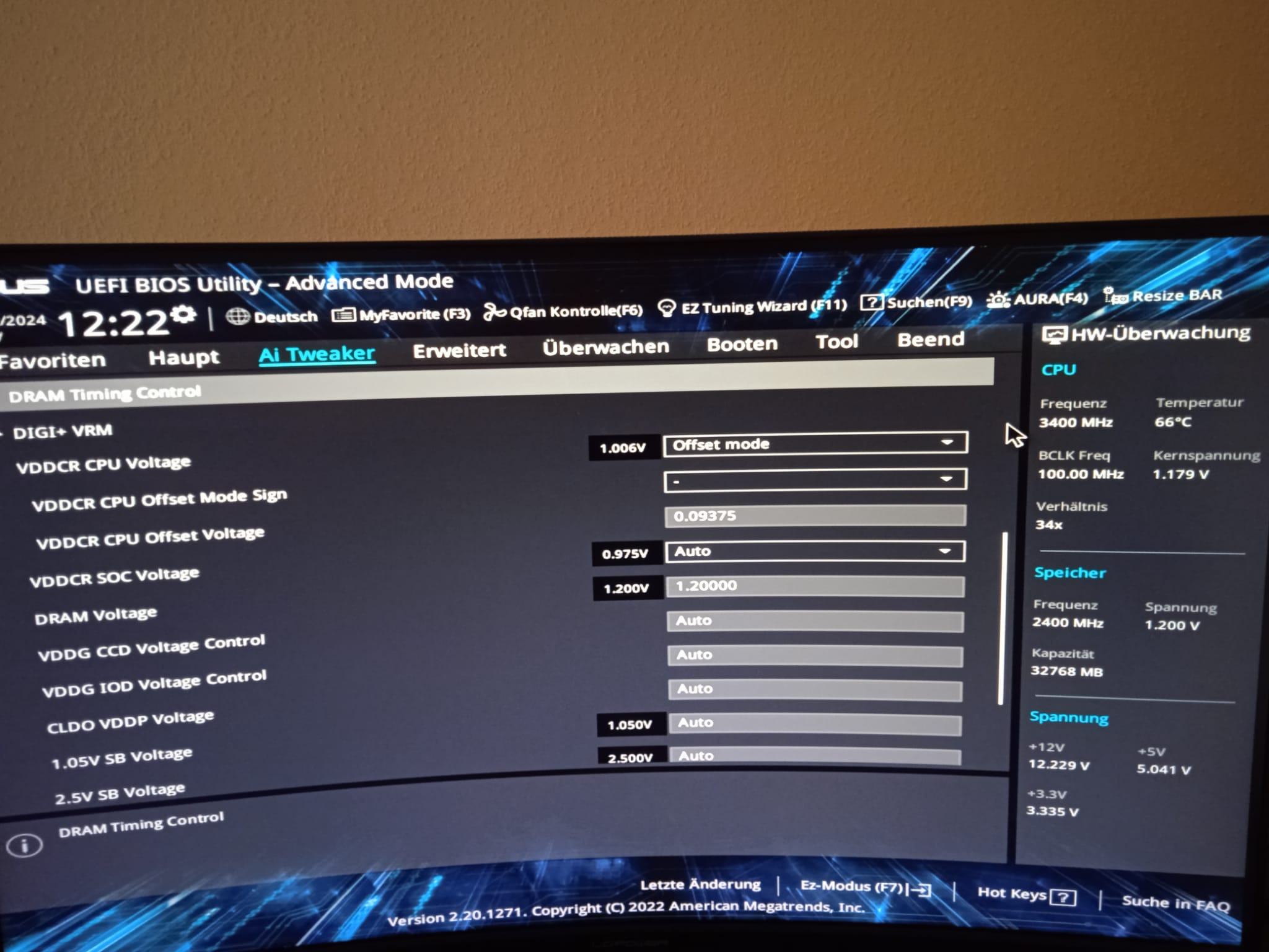

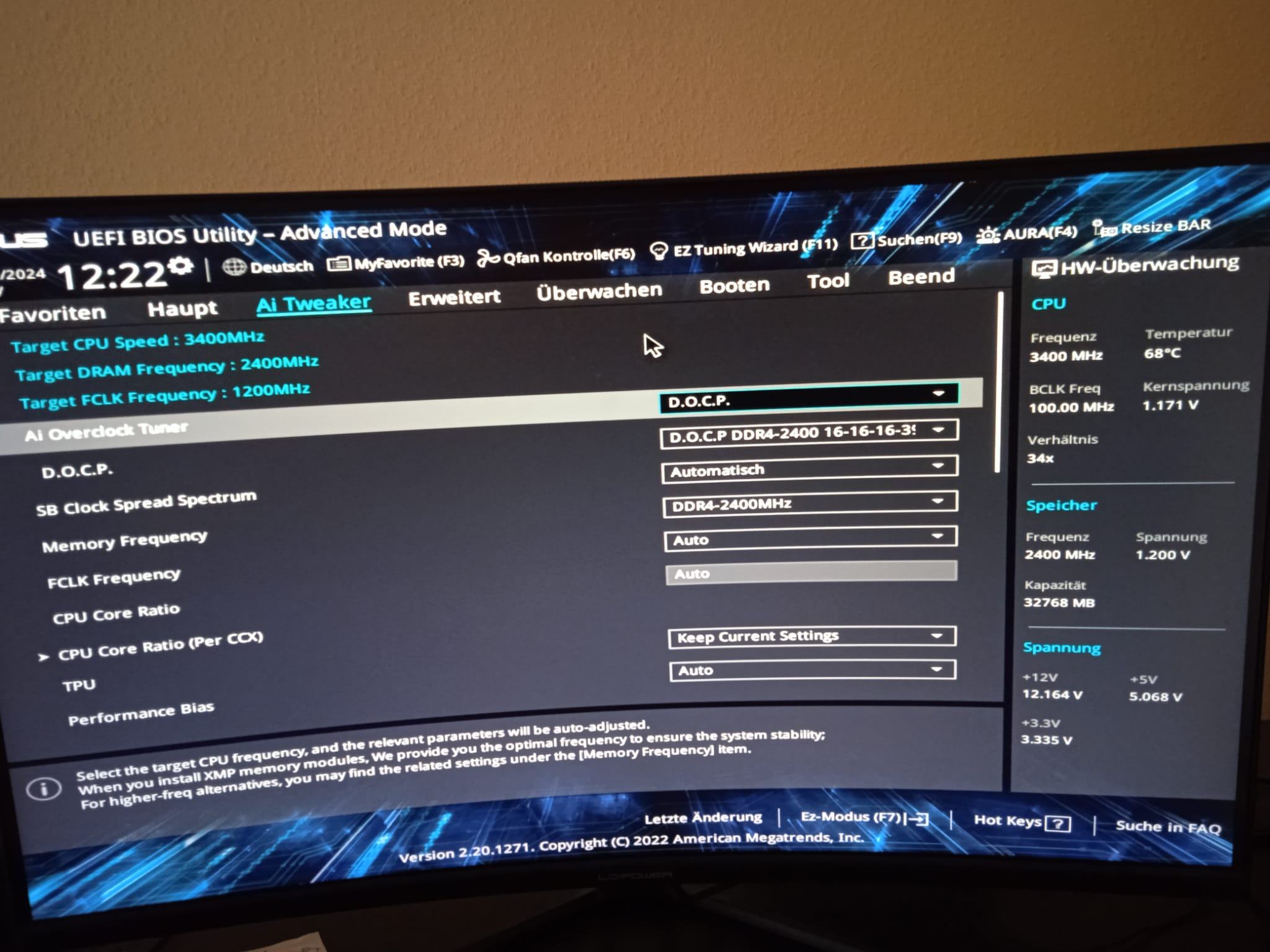

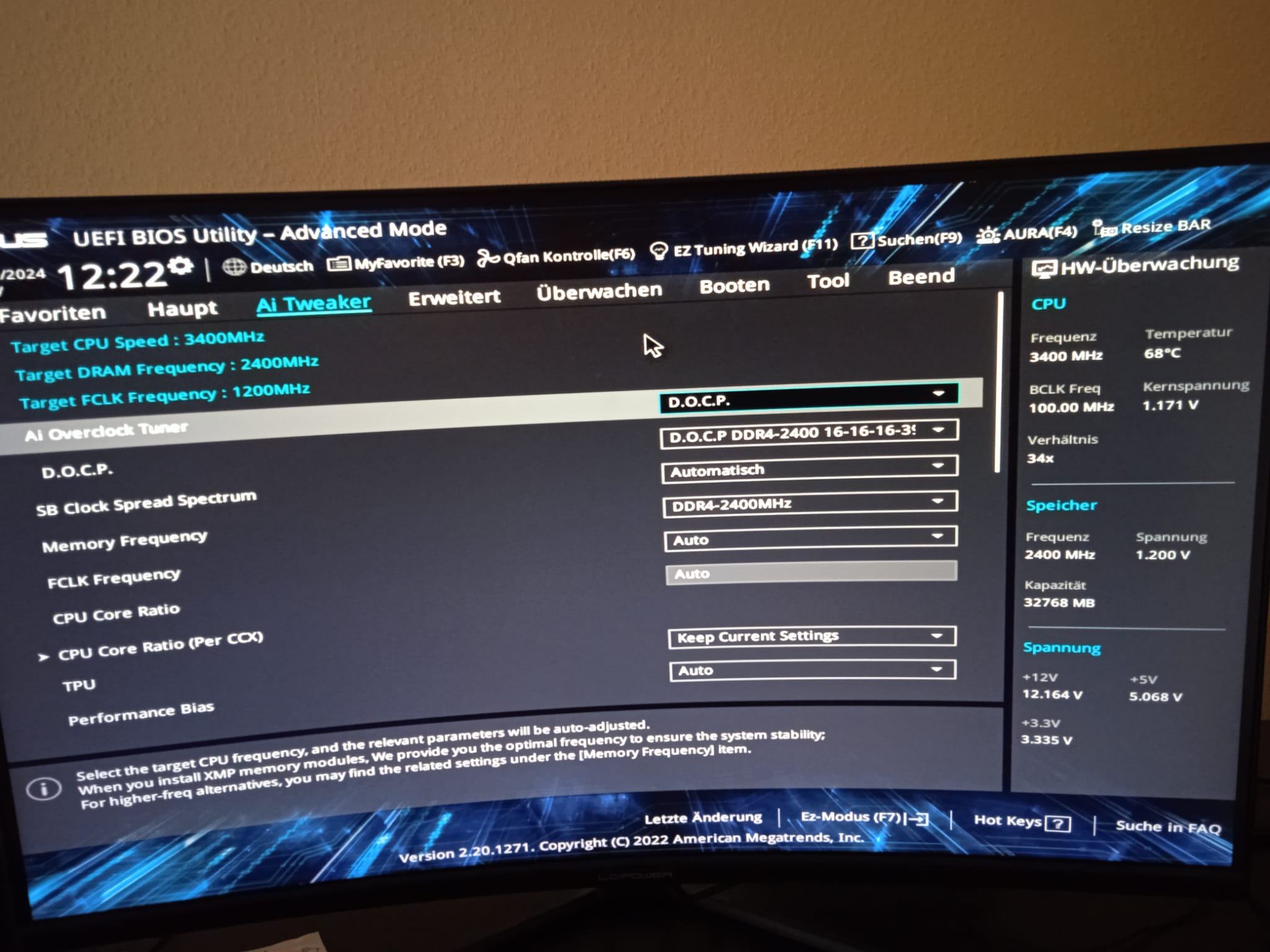

(Ich sehe gerade auf deinem Screenshot, läuft dein RAM mit nur 1,2V?)
Ich hab oben ein NZXT Gehäuse verlinkt. Das wäre ein Upgrade von 45376% zu seinem jetzigen.
DVD Laufwerk kann man per USB Extern kaufen.
Wahrscheinlich nicht mal das DCOP / XMP Profil geladen.
Danke Luke. Aber 1 USB an der Front wäre nicht Optimal. Atm nutze ich 3, und könnte sogar 4 gebrauchen, aber mindestens 2 wären unverzichtbar an der Front. (3-4 natürlich noch besser)
Und Audio Line in und out an der front wäre auch super.

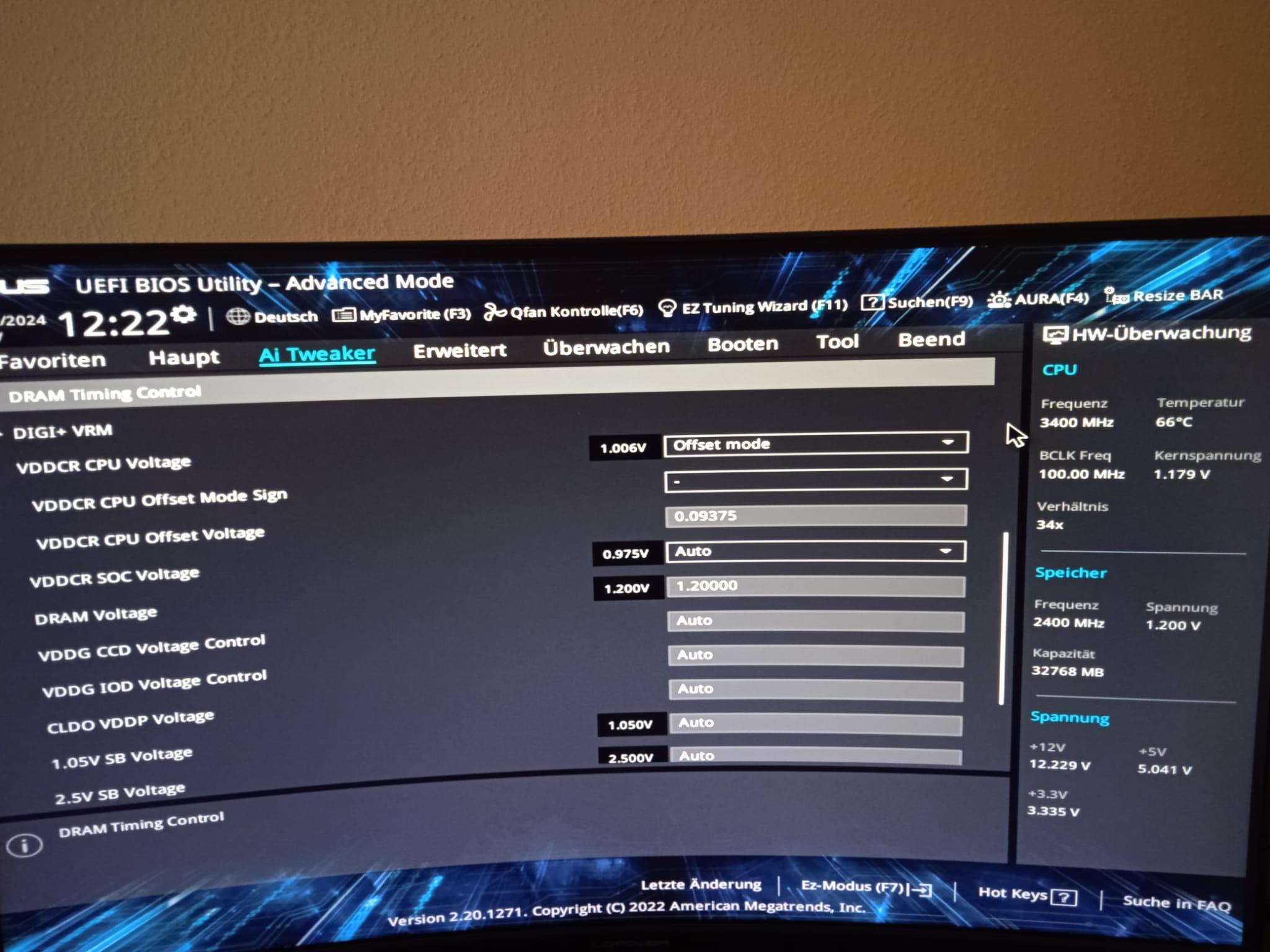

Hier mal meine Bios Settings. Kann den Ram irgendwie nicht einstellen was Volt betrifft. Nur die latenzen.
Liegt das evtl daran dass ich 2x 2133mhz 8GB und 2x 8GB 2400mhz verbaut hab ?
Schau mal auf meine Bilder. So war mein Undervolting bisher. Wie viel ist das bei mir. -0,09 entspricht nichtmal -10 von dem was du sagst oder ?
Edit: XMP hab ich bei mir im Bios nicht gefunden. Aber DCOP ist Aktiv.

Vergiss Offset, bringt bei Ryzen nix.
Geh ins PBO:
Stell PPT auf 88W
Und CO auf -20 für alle Kerne

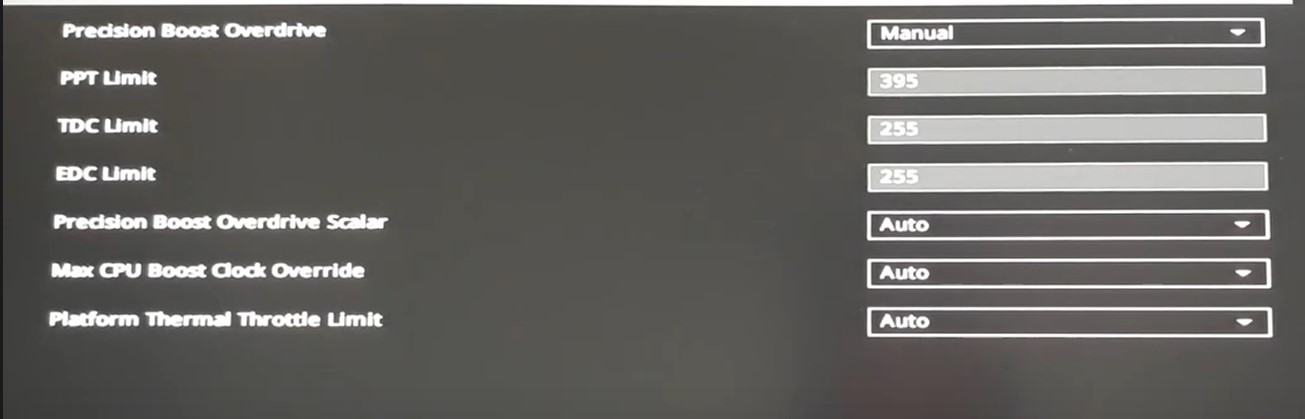

Danke, welches dieser dinge muss ich denn verändern ?
Es reicht aus PPT auf 88W oder 88000mW zu stellen. Weiß nicht mehr, was bei Asus fakt ist.
Bei dem Screenshot steht PPT ja auf 395. Ob es sich da um Watt handelt und diese Zahl dann runter auf 88 eingestellt werden soll ?
Warum 395 da steht keine Ahnung. Stell einfach mal 88 ein, wenn keine Leistung da ist, wars verkehrt 😅
Für mehr Fragen zu deinem Board kannst dich ja auch hier mal melden, evtl hats noch einer in Betrieb
