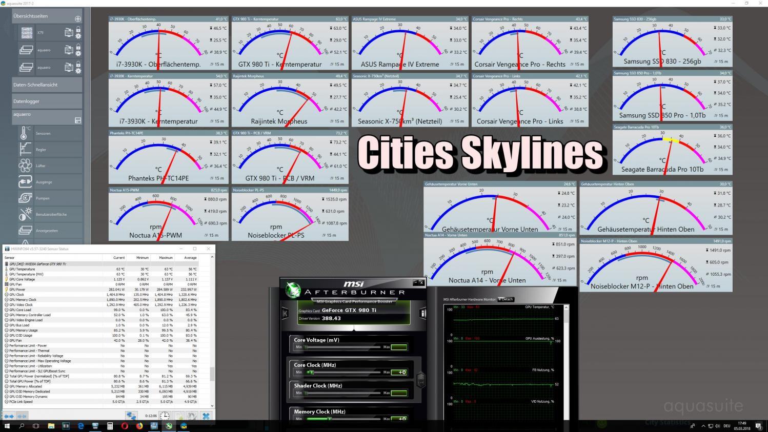

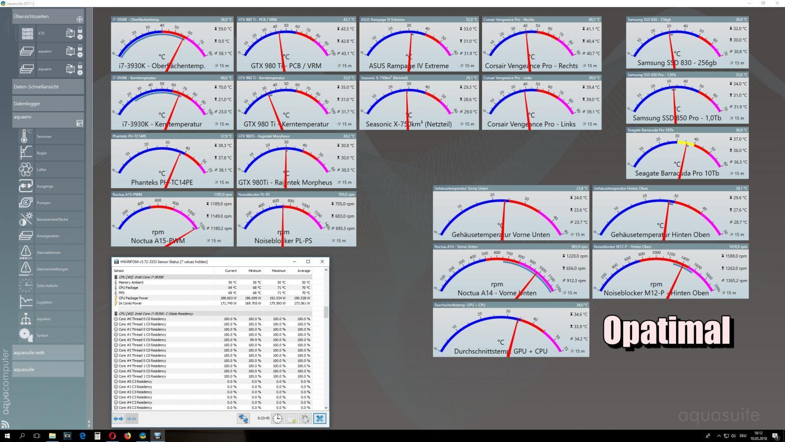

So schaut das dann unter Maximalbelastung der Grafikkarte in Cities Skylines @ DSR 150% aus. Der i7-3930K @ 4,2Ghz - 1,25v zog gerade einmal 120W. :)

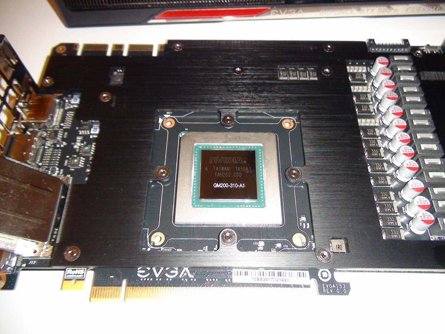

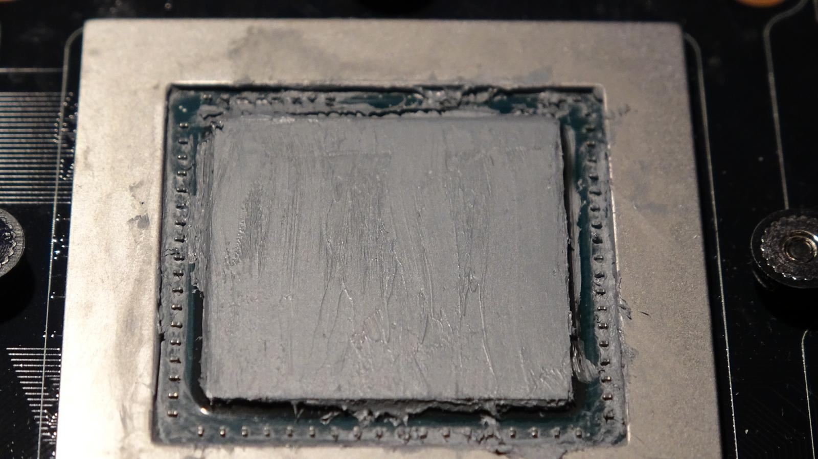

Hab am Freitag den Morpheus runtergenommen, gereinigt mit Druckluft und wieder frisch mit der Noctua NT-H1 bestrichen. Ich reinige mit dem Arcti Clean Reinigungsset. Ich hatte rund um den HS auf einmal einen See. Musste alles schön wieder aufwischen. :d Aber es ist eine Sauerei da unten.

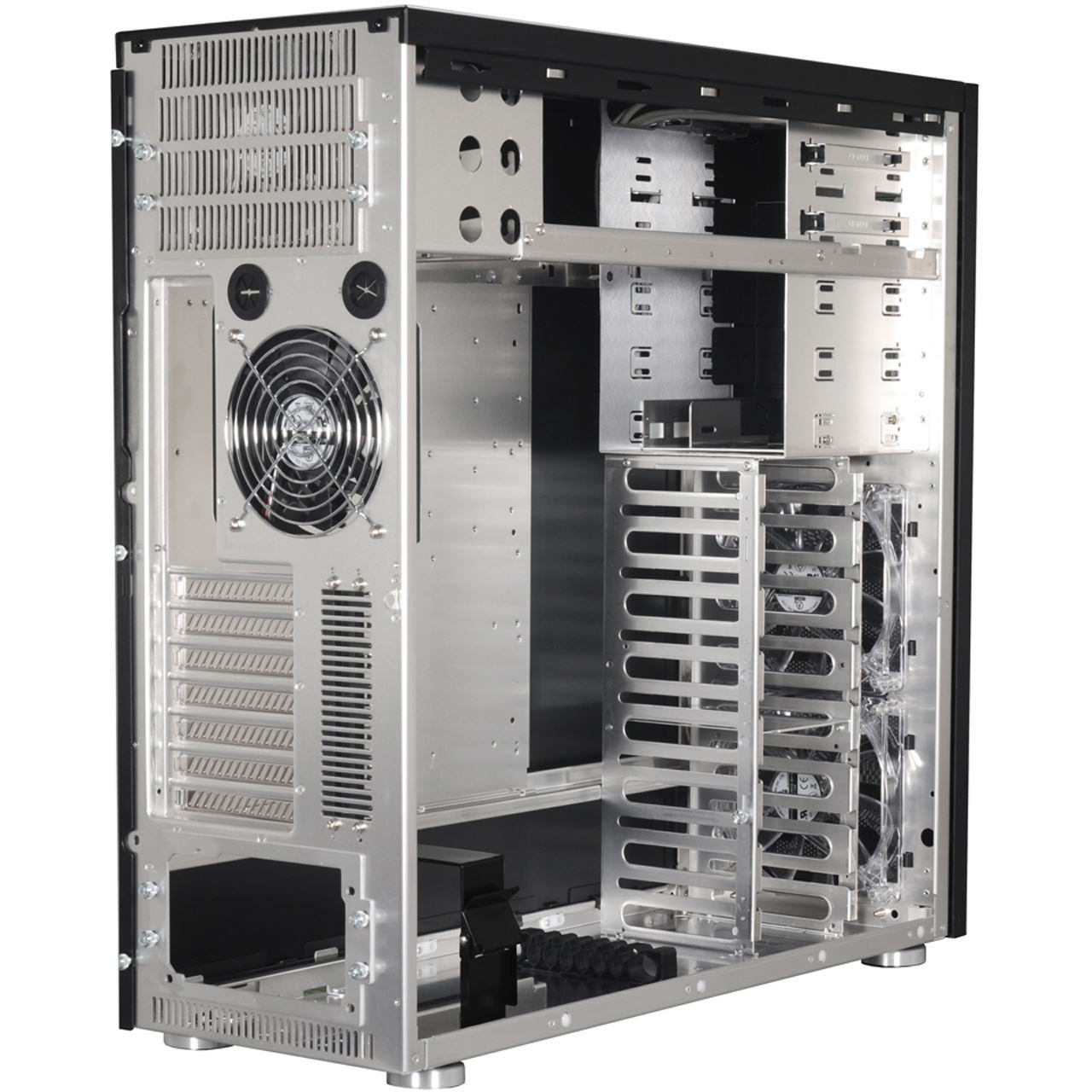

Hier mal das Heck wo die Lüfter durchblasen müssen, vor allem der obere bringt überhaupt keine Luft raus.
Ja die bringen da mehr Luft durch, aber bei diesem Gitter wird das dennoch nicht viel sein, das ist ja fast zu :)

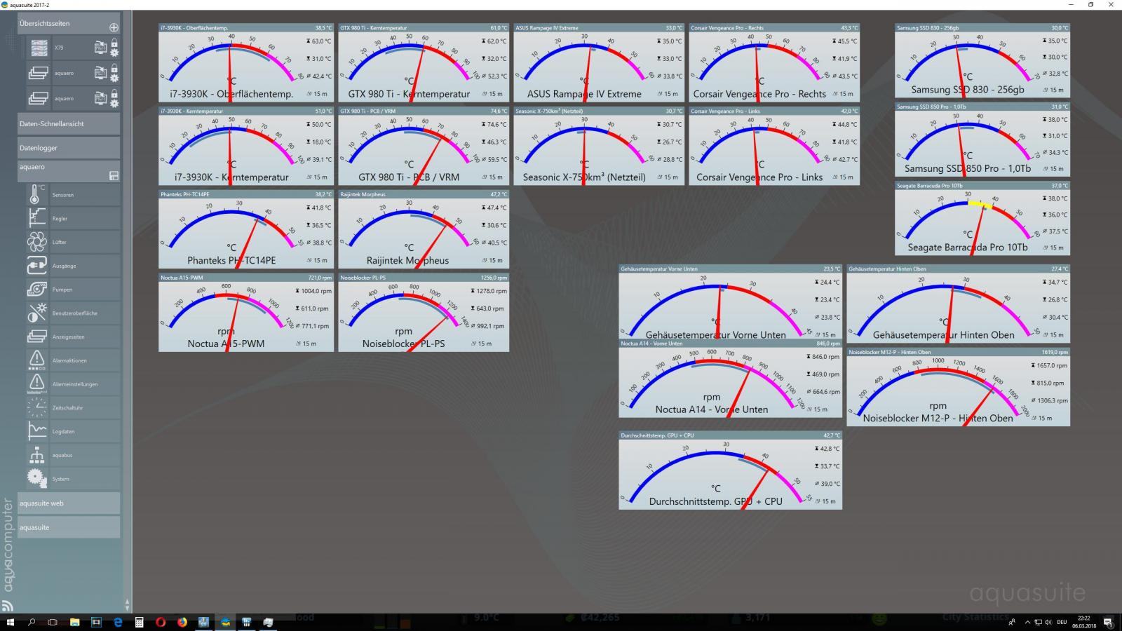

Mit Prime95 v.29.1 @ blend-fft´s @ 200W CPU habe ich ohne dem Gitter 74°C am Kern. Mit dem Gitter sind es zwischen 72°C - 73°C, selten auch 74°C.
In Cities Skylines mit Downsampling @ Pause Modus am Wasser getestet: GTX 980Ti: 270W; I7-3930K: 100W; Die GPU hatte 61°C.
Die Drehzahl der beiden Noiseblocker M12-P lag bei 1.600U/min. Der Unterschied ist vom subjektiven Luftdruck durchaus spürbar. Man merkt aber das der Luftstrom verwirbelt ist und sich der Druck verteilt.
Ohne dem Gitter steigt die Temperatur hinten oben um fast 0,8°C an. Dafür habe ich hinten einen verwirbelten Luftstrom und die gesamte Leistung des unteren Lüfter verringert sich. Ohne Gitter: 27,9°C; Mit Gitter: 27,0°C.
Mit dem Gitter habe ich oben einen kühleren Luftstrom, dafür sinkt der Luftstrom im unteren Bereich des Gitters deutlich. Oben bleibt er bestehen.

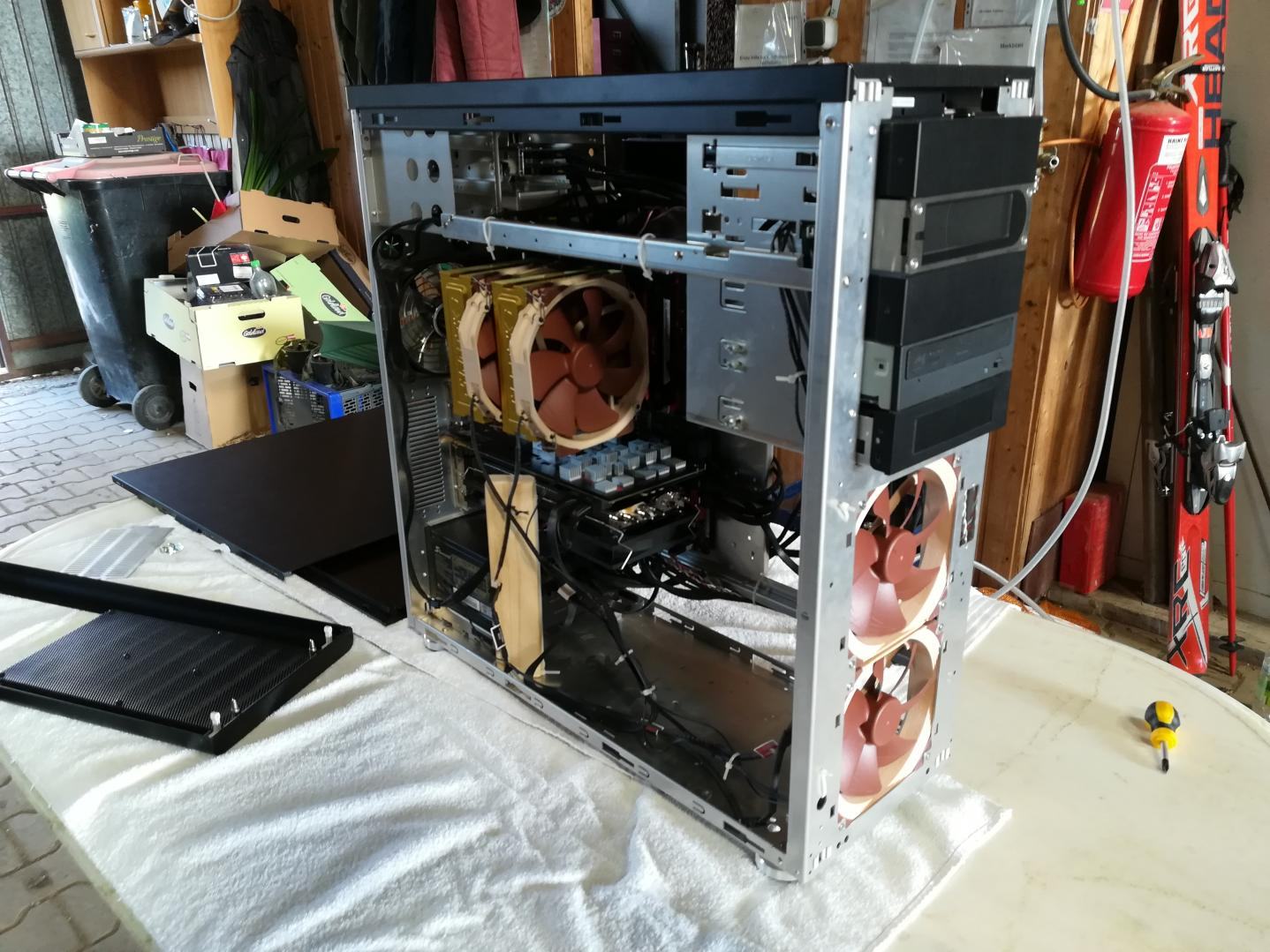

Ich würd gern wissen wie sich meine aktuelle Lüfterzusammensetzung in anderen Gehäuse aus Stahl/Alu oder Glas/Alu verhält. Irgendwie hab ich immer nur Pech mit Gehäusen. Das Corsair Obsidian welches ich kaufte weil das Lian Li A70Fb im August 2012 nicht lieferbar war kam mit kaputter und verbogener Hot-Swap Klappe, das ging zurück und wurde repariert. Das erste Lian Li hatte 15cm lange Kratzer im Innenleben und wurde anstandslos ausgetauscht, das Nanoxia Deep Silence 5 kam an und die Gewinde waren alle samt im Arsch, ich konnte die Abstandshalter nur mit Steckschlüssel montieren, also ging´s retour und wurde zumindest verschrottet...
