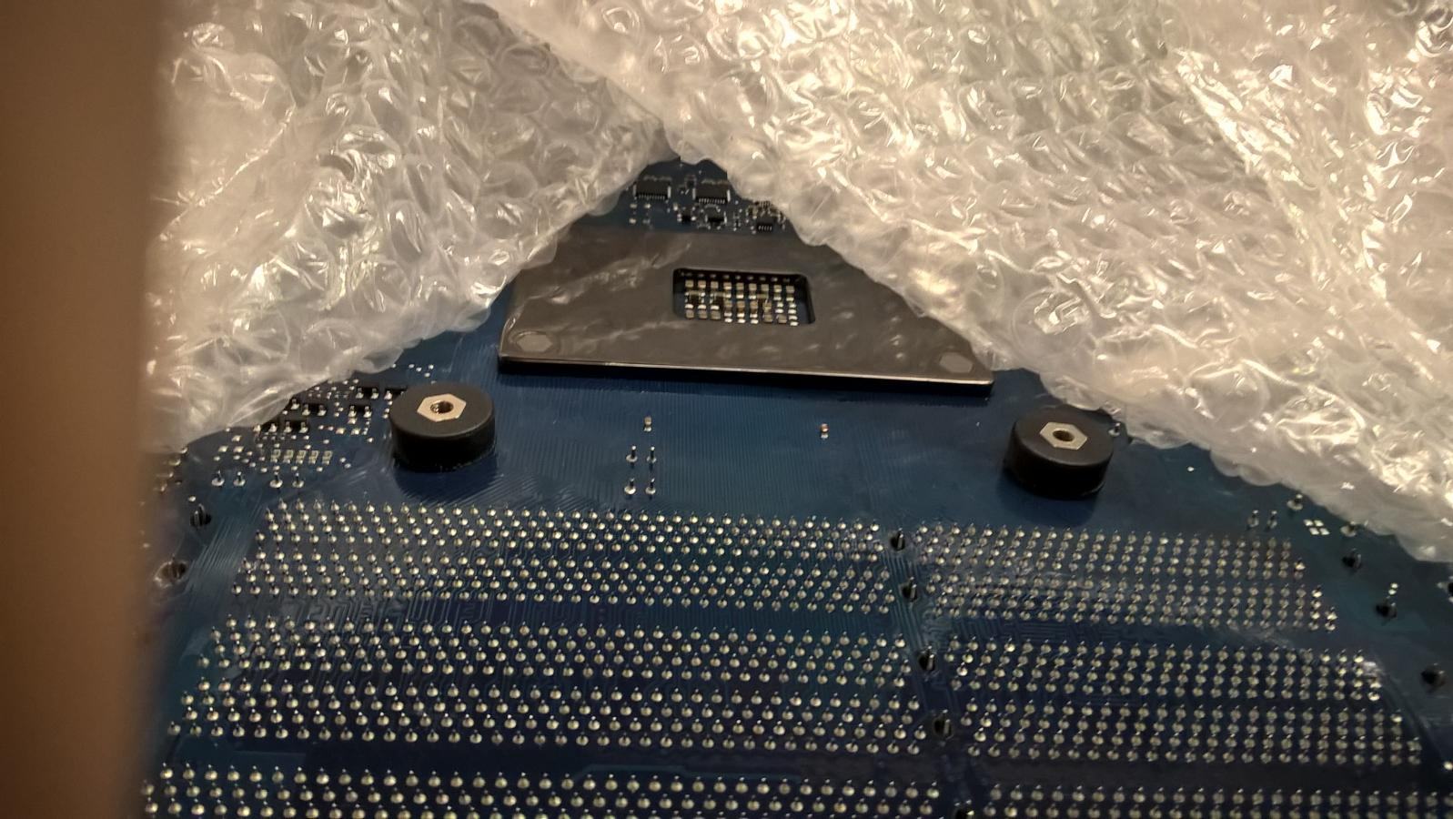

Hallo,habe ein bebrauchtes Gigabyte X58A gekauft.
Jetzt frage ich mich was da für Gummiteile auf der Rückseite vom Board sind.Wo man normalerweise eine Backplate montiert wenn man einen Kühler montiert.
Frage mich ob es damit überhaupt möglich ist eine Backplate zu montieren weil die SChrauben dann zu kurz sind oder ? Rückseite x58aUD5.jpg
