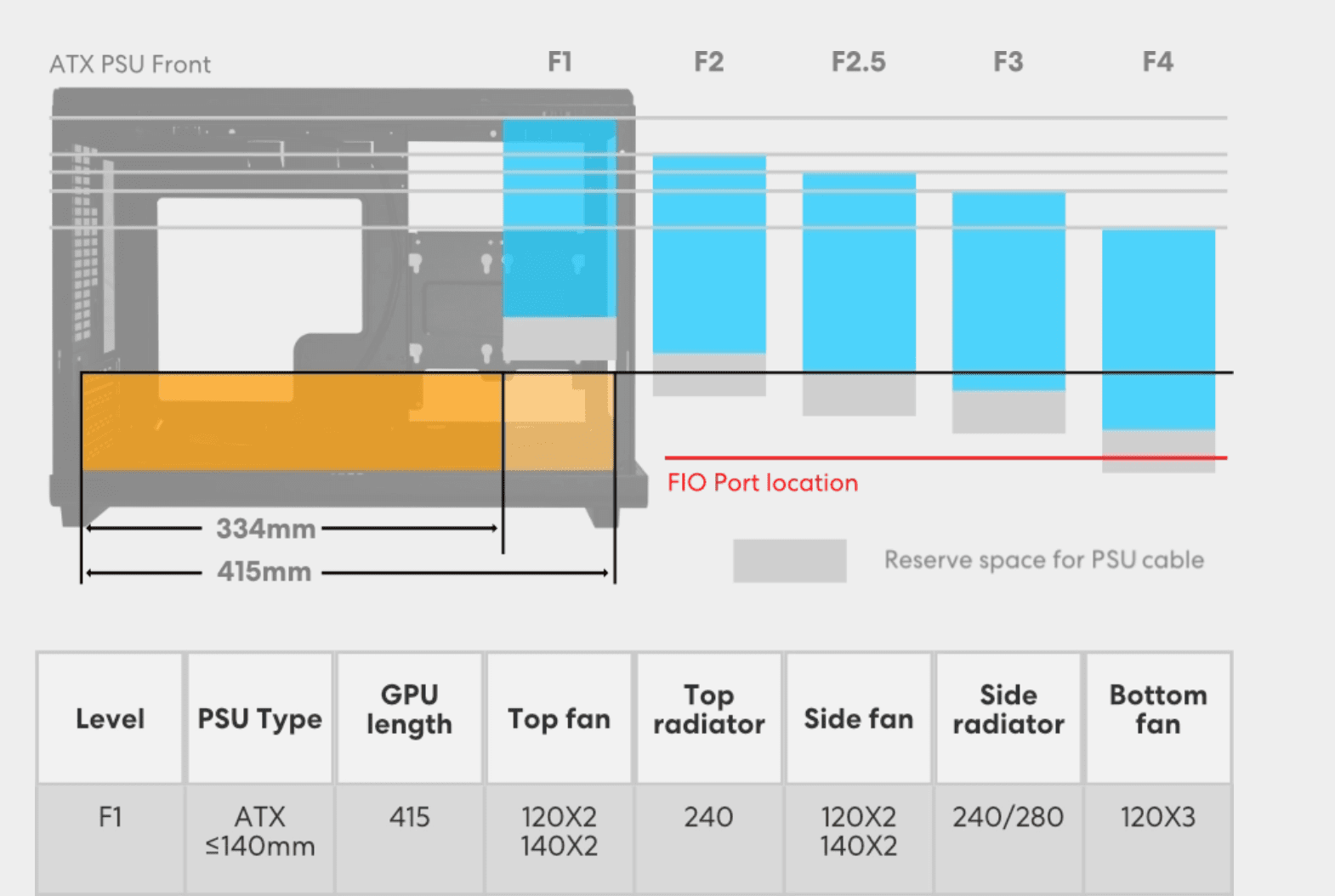

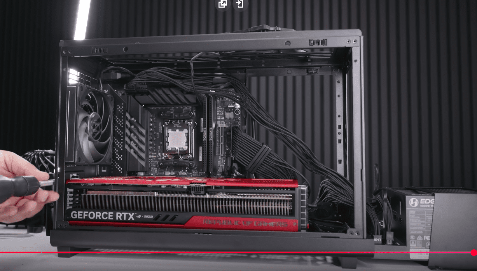

laut dem abbild hier sollte es keine probleme geben. die fe ist 304mm und somit hätte ich mehr als genug platz für die psu kabel und mein atx nt ist ein kleines seasonic. kein corsair dickschiff.
Von der Länge her hatte ich auf meine Palit verwiesen, die ist auch 30,4cm lang. Wenn Du oben 2,5er Lüfter verbaust passt ein Seasonic locker rein.
Die Verkabelung ist halt etwas nervig, wenn das NT in der Front verbaut ist. Das Seasonic könntest Du auch so verbauen wie ich es gemacht habe, dann hast Du etwas mehr Platz für die Verkabelung.

also wenn ich keine aio nutze und eventuell sogar oben nur 2 lüfter verbaue komme ich mit dem nt höher wie du und könnte dann mein seasonic atx nutzen?
Das Loki ist ein SFX, richtig, aber ohne AIO wäre Platz nach oben, daher meinte ich,es könnte auch so montiert werden.
Du kannst den PSU Cage auch an die Seite montieren, ginge auch noch. Man kann die PSU an 4 Positionen montieren.
Dein ATX wird schon passen.
Kannst Du alles ausprobieren, dauert ja keine 10 Minuten die verschiedenen Positionen vom Platz her zu testen.

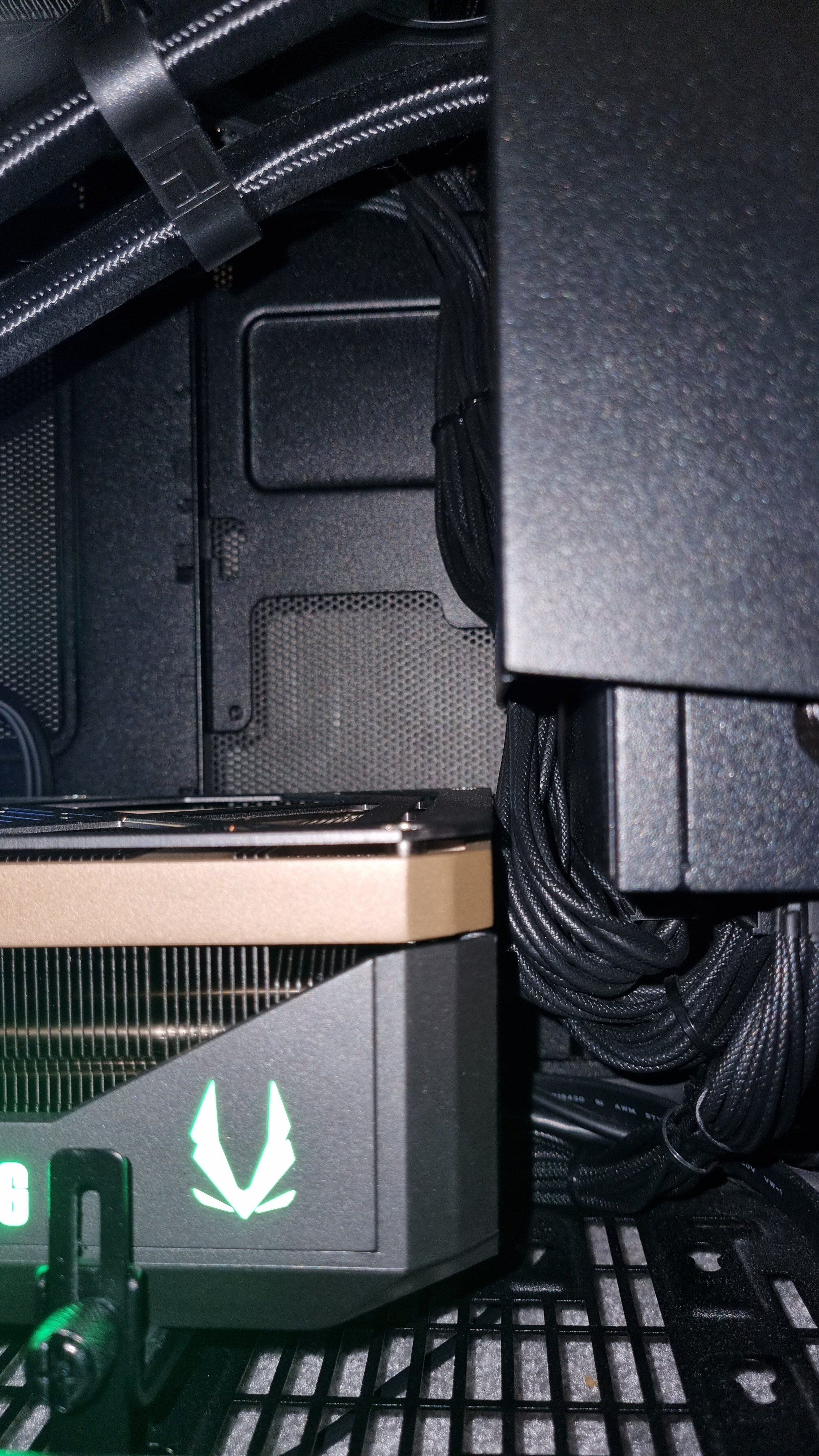

Mit einem ATX Netzteil in der Front passt eine Zotac 5080 Solid und die ist 329,7mm lang. Eine FE sollte somit problemlos gehen. Nutze zwar selber auch ein Asus Loki (SFX-L) aber das sitzt in der normalen ATX Halterung.

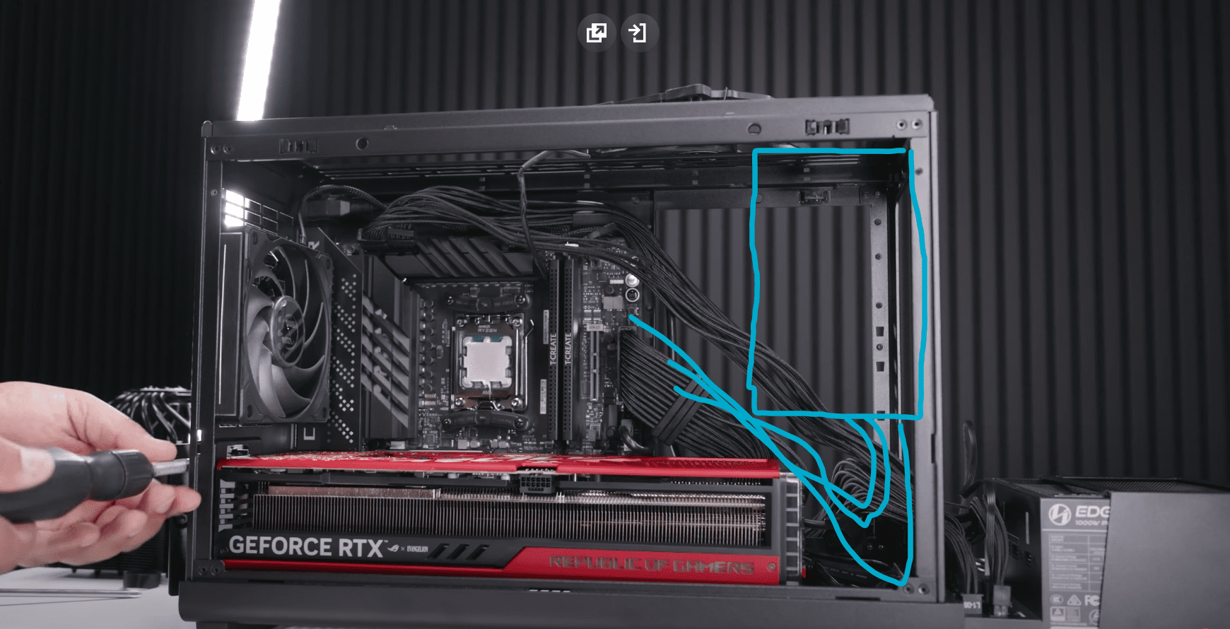

ich hätte vorne also noch genug platz um die kabel halbwegs schonend vom netzteil wegzubiegen korrekt?
Da kann ich nichts zu sagen, nutze eine AIO oben und muss das NT daher etwas weiter unten befestigen was die Länge der GPU einschänkt.

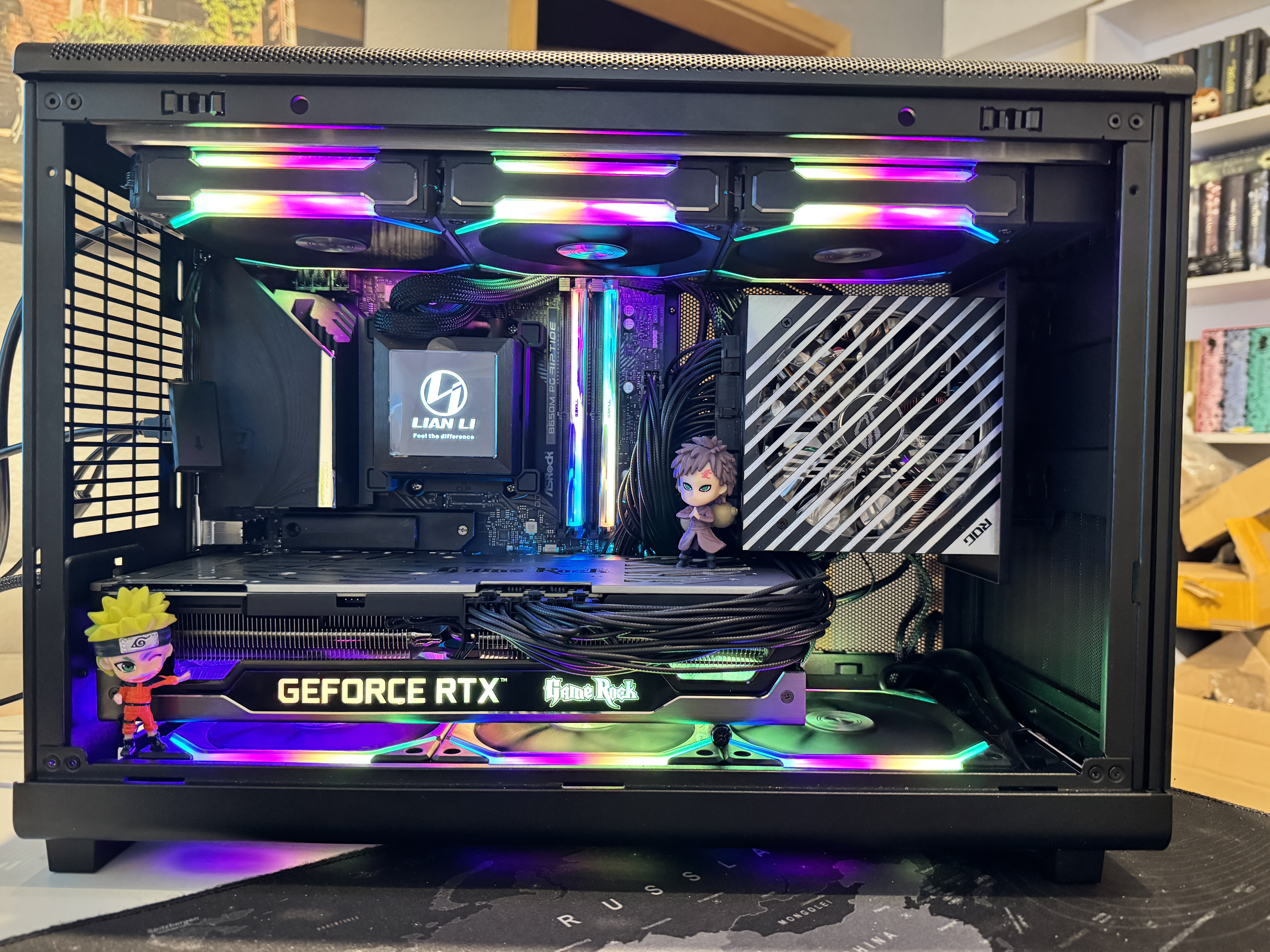

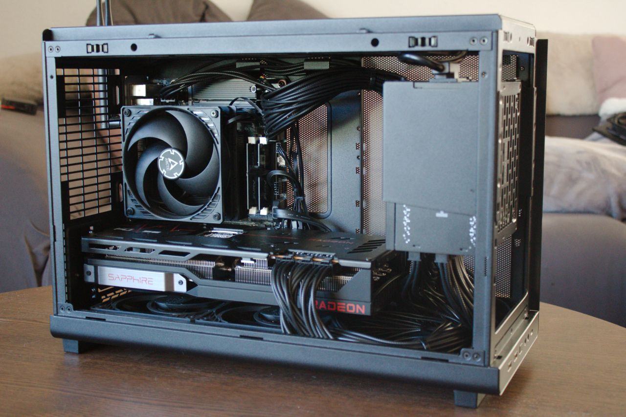

Habe eine Sapphire 7900XTX Puse verbautr und die ist 313mm lang. Normales ATX Netzteil und oben 3 Lüfter.
Es gibt aber auch netztteile die sind Länger.
Ich habe ein Phanteks AMP 750W verbaut.

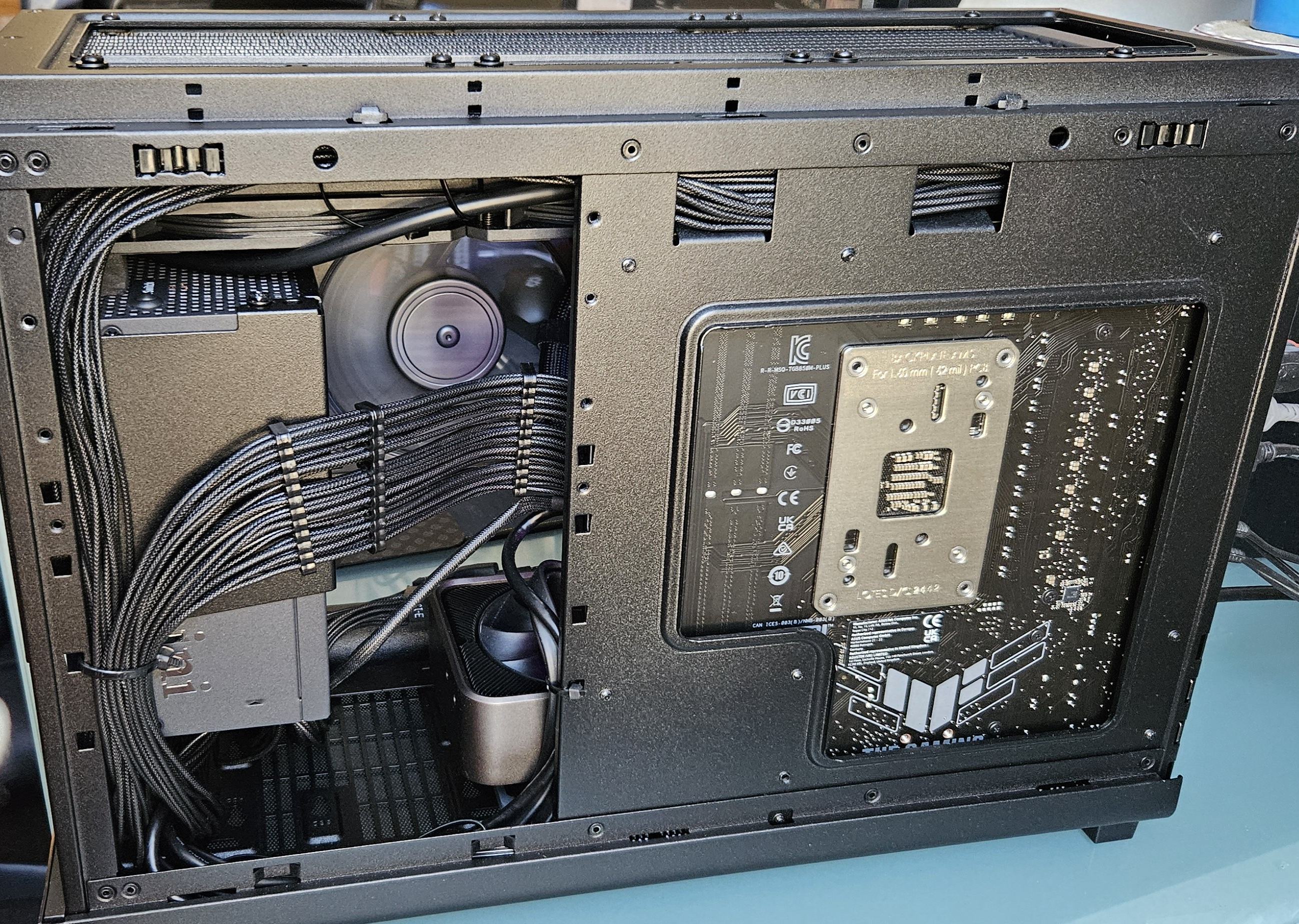

Bei @-Unseen- habe ich mir das Kabelmanagment für die PCIe Kabel abgeschaut.
Wirkt jetzt aufgeräumter.
