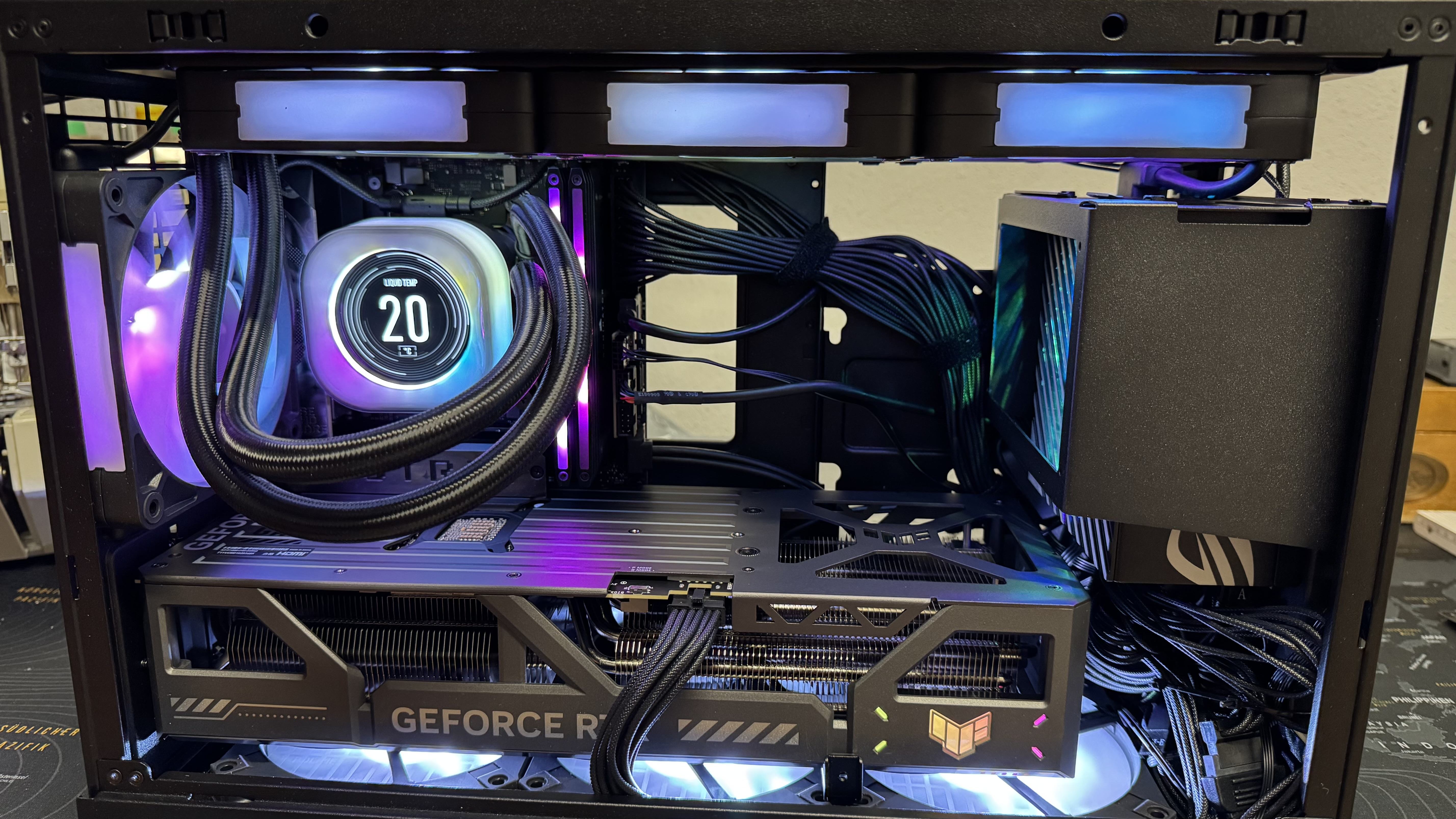

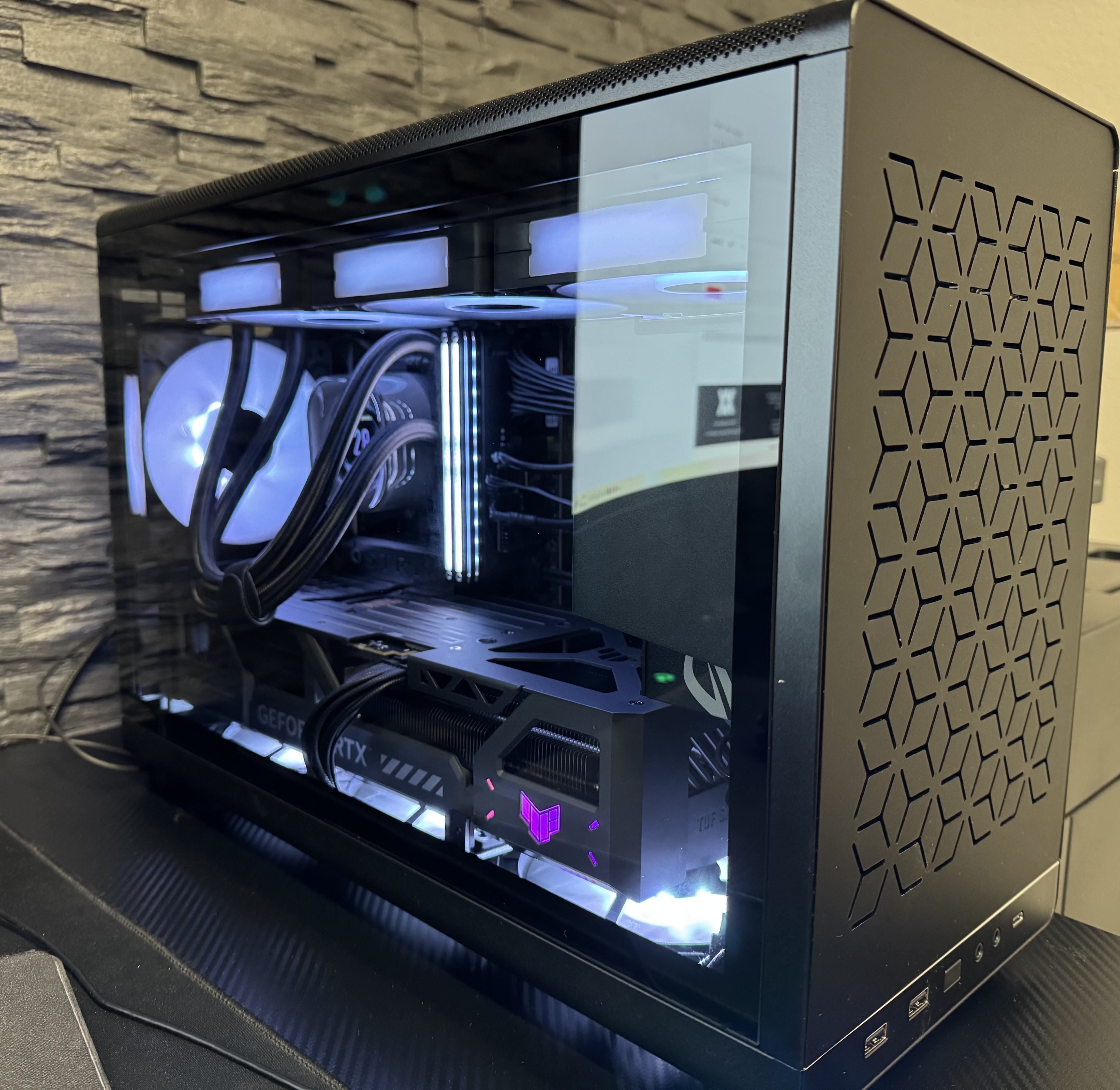

So… es passt :)
Zwar noch nicht ganz fertig aber doch irgendwie HAPPY das es funktioniert hat!
Netzteil ist jetzt ein Asus Loki 1000W (SF1000 waren die Kabel zu kurz)
Asus ITX x870
CPU 9800x3D
Corsair Titan 360 AiO
RTX 5080 Asus TUF
64GB 6000 Corsair Dominate
usw.

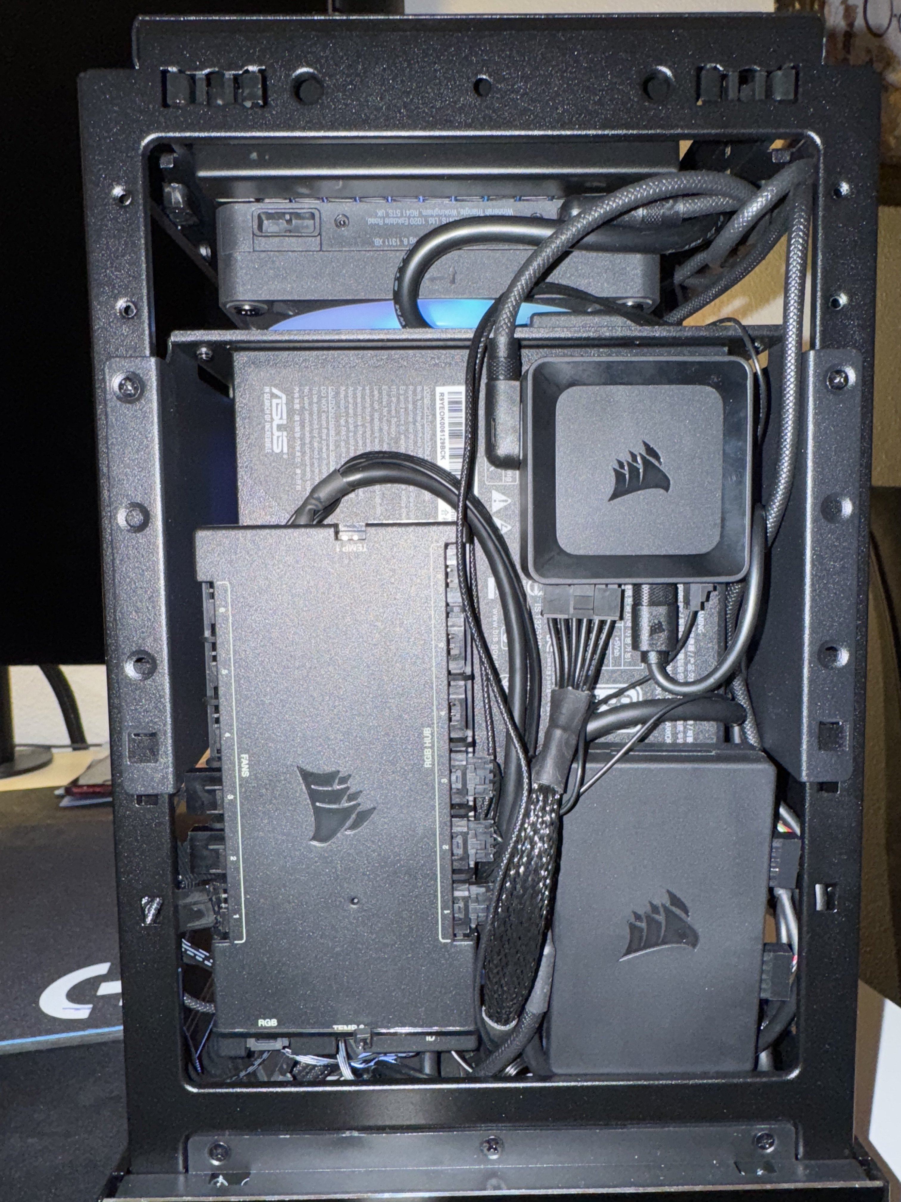

Du hast noch die ganzen Lüftersteuerungen etc vor das NT gekriegt? Nicht schlecht!

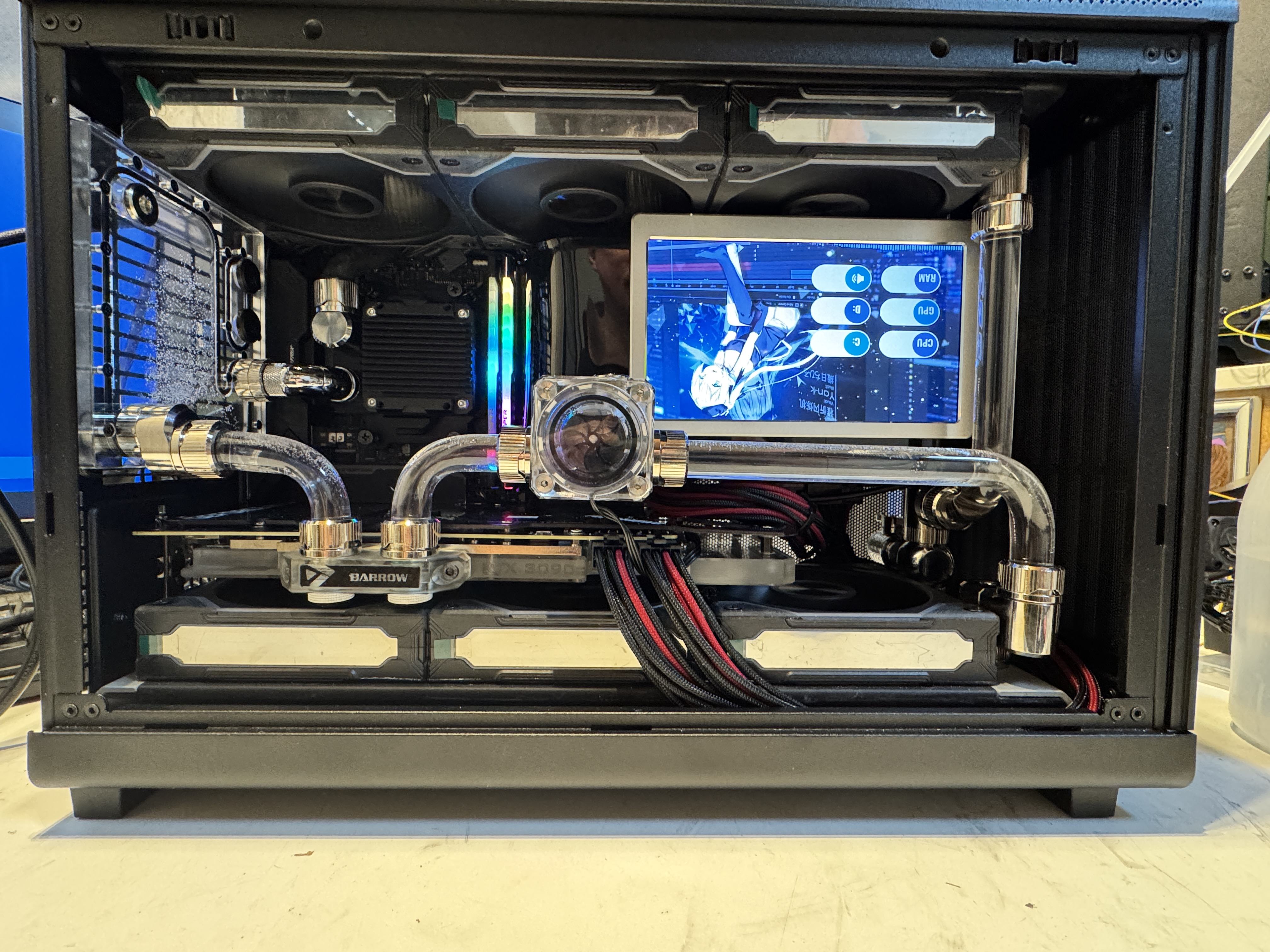

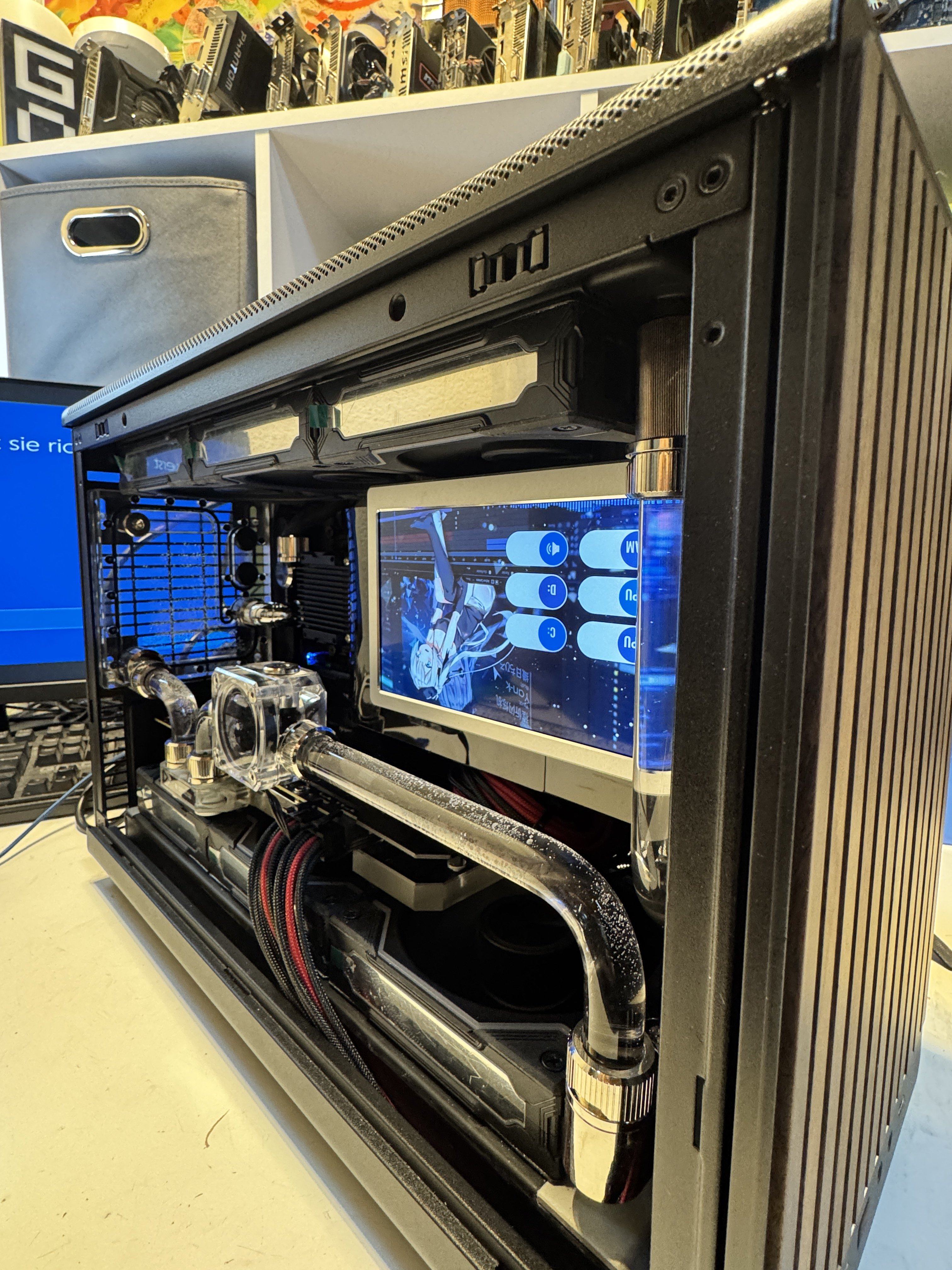

Den A3 Build mal soweit mal fertiggestellt.
Verkabelung ist mangels Platz nicht besser möglich. Muss mal schauen ob ich noch irgendwelche schwarze Kabel vom SF750 finde, die rotschwarze Variante gefällt mir optisch nicht so wirklich.
Verbaut ist ein 5800X auf einem ASUS Strix B550-i mit 3600C16 RAM. GPO ist eine MSI RTX 3080. Netzteil ein Corsair SF750. Den ARGB Pin muss ich wieder einstecken.
1x 360er EK Surface P, 1x 360er Barrow Dabel, Nouvolo CPU Aquanaut Extreme mit einer DDC EK 4.1, 120er Stealkey Reservoir und einem Barrowi GPU Block. Ablaßhahn hinten razs unterhalb der PSU vorne rechts
Vorne liese sich noch mit Anpassungen un einem gedruckten Monategrahmen ein 240er Slim Radi (ohne Lüfter) montieren. Anstatt dem Display ließ sich auch ein Phanteks Galcier R260 am PSU Montagerahmen fixieren. Zur besseren Verkabelung durcke ich gerade noch eine Kammer die ich vorne an der Front montieren möchte, da kann ich dann die ganzen Kabel verstecken.
Ziemlich gute Klempner-Arbeit! :ROFLMAO:
(y)
....aber das Display steht noch auf dem Kopf? :unsure:
