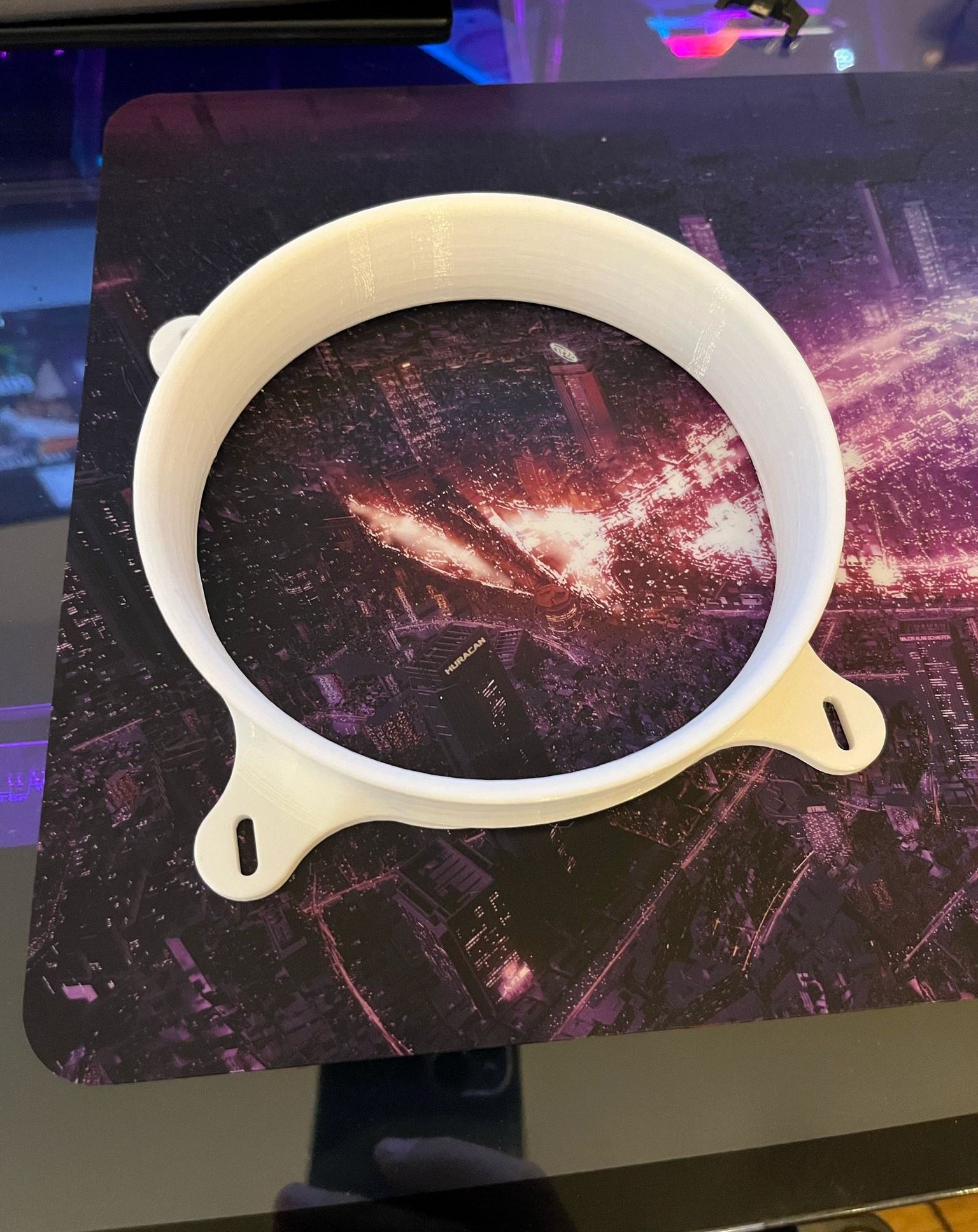

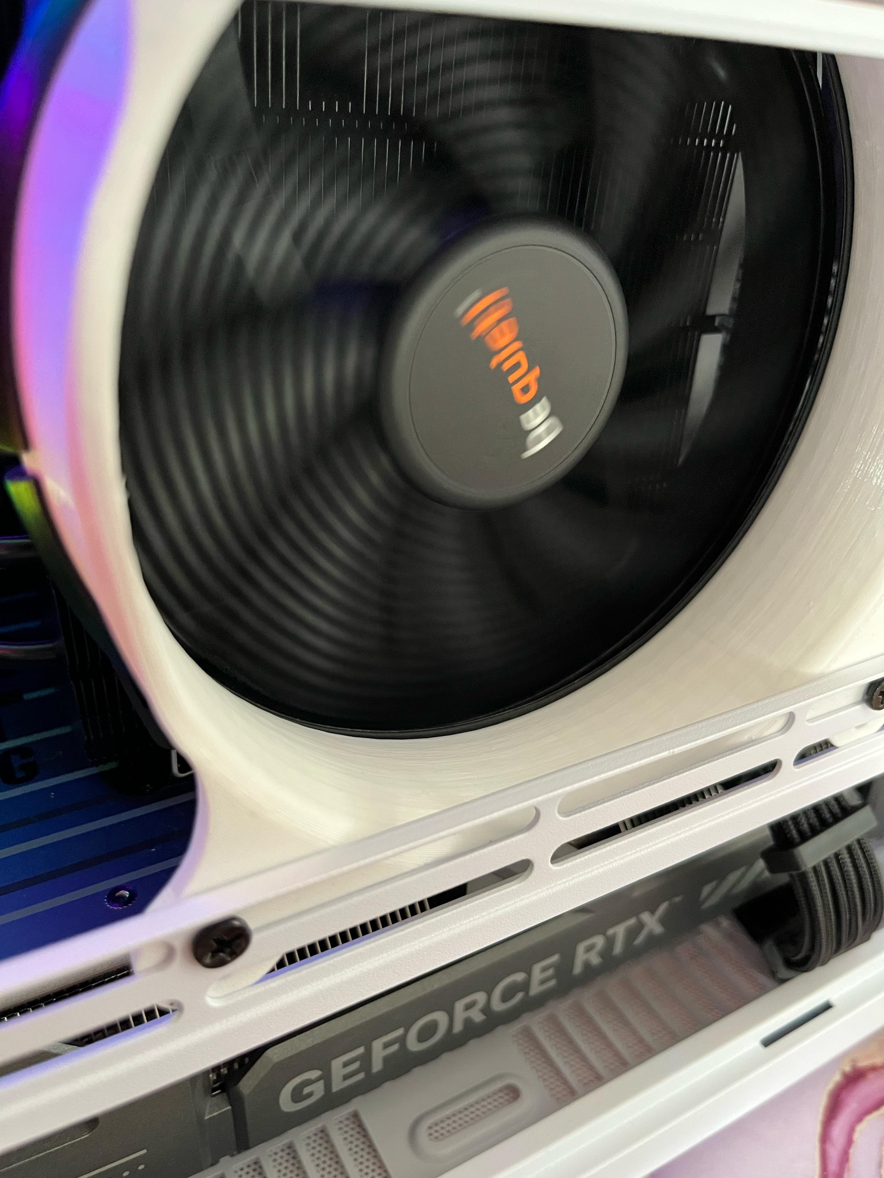

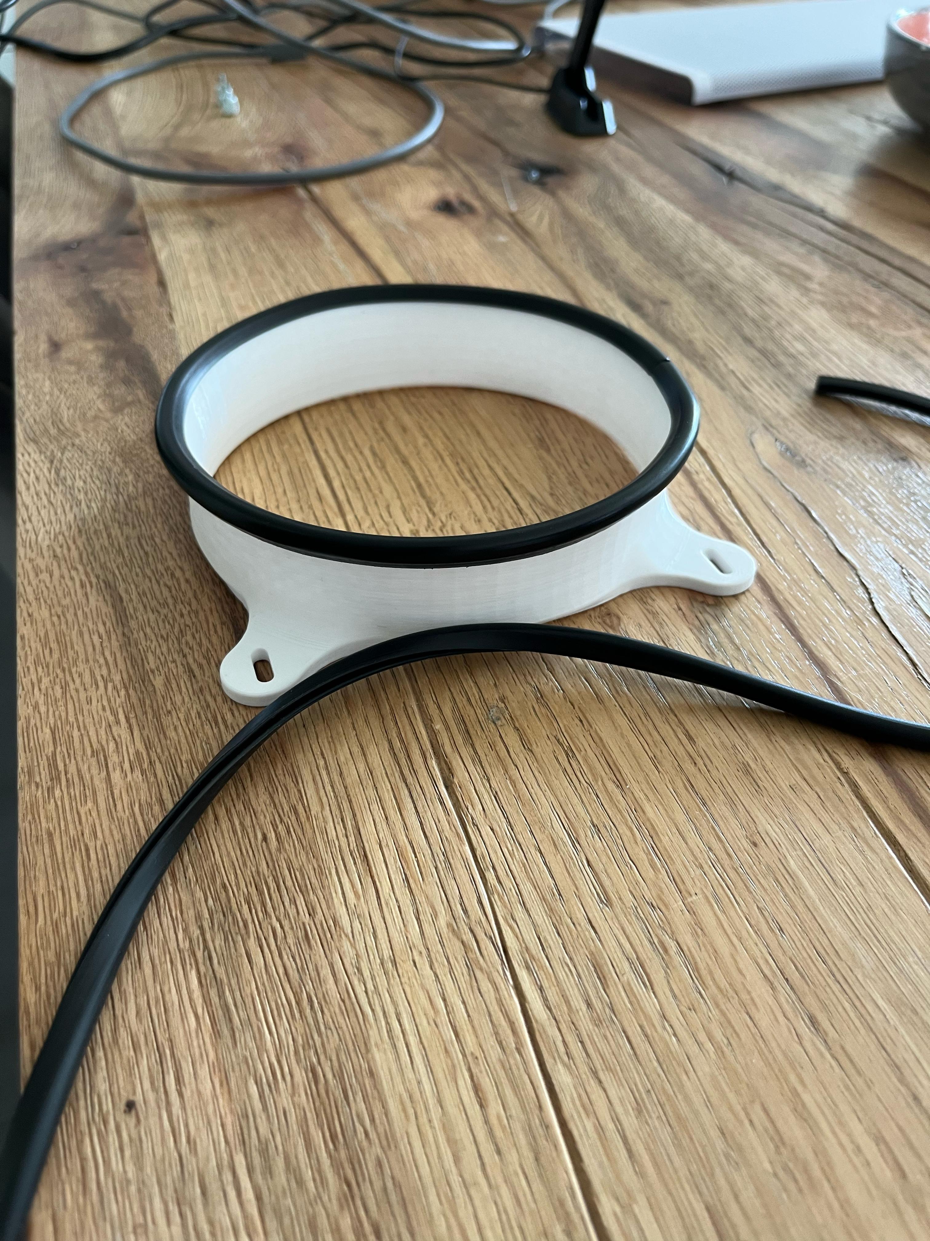

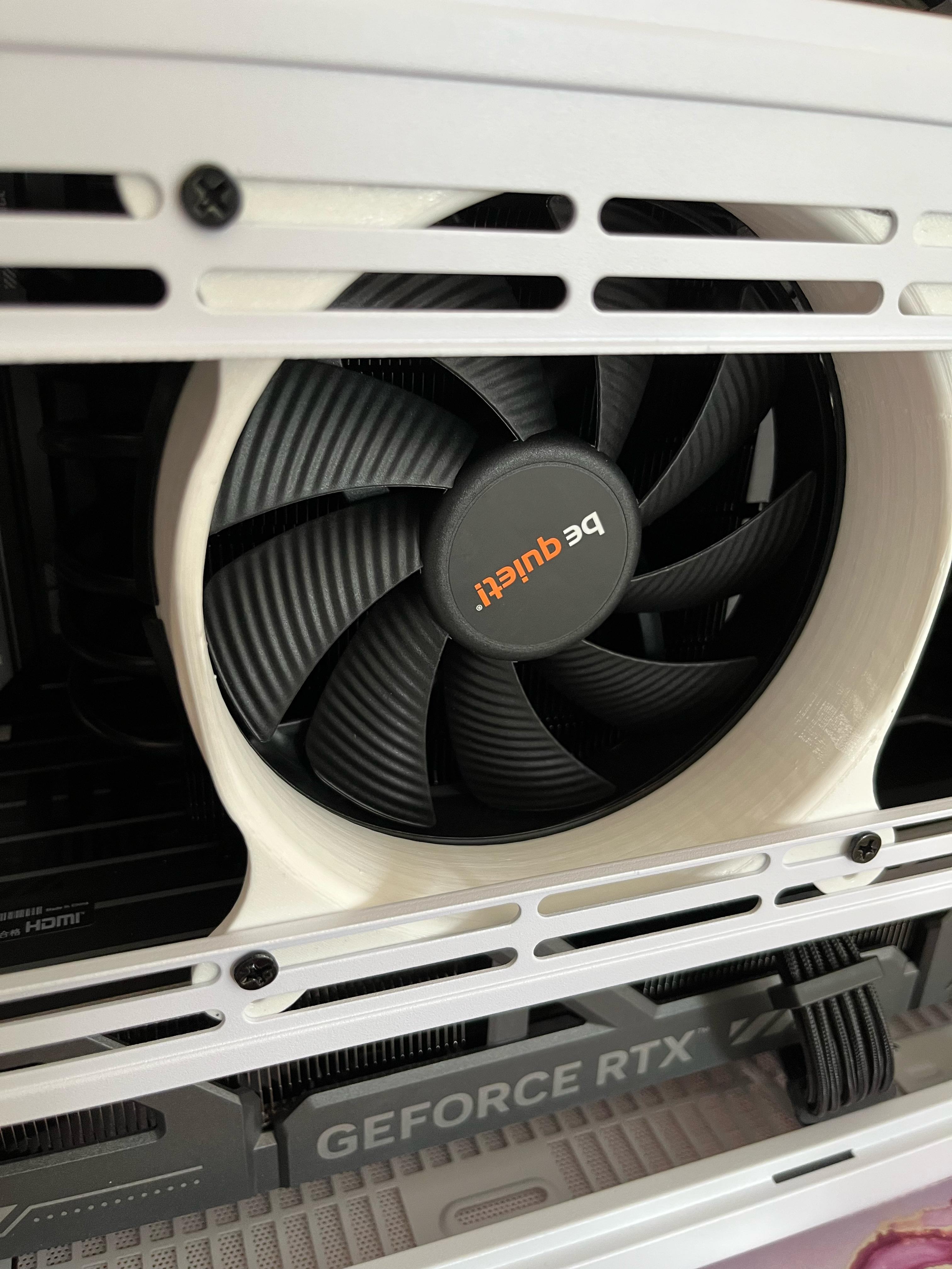

So, mein Bruder hat mir netterweise den angedachten Duct gezeichnet und gestern konnte ich den Druck beim Kollegen abholen.
Die geplanten 3mm Puffer konnte ich idealerweise mit Gummikantenschutz auf ein Minimum reduzieren, so dass der Löwenanteil der Luft jetzt von draußen kommen sollten.

was fürn board hast du? das b850 tuf?
Für was ist das genau?! CPU, RAM
Steh aufm Schlauch … 😌
Ja genau. Auch wenn man es nicht sieht, wollte ich es stimmig. Es würde mich irgendwie stören und man weiß ja nie, was noch passiert und wo die Hardware mal hin wandert.

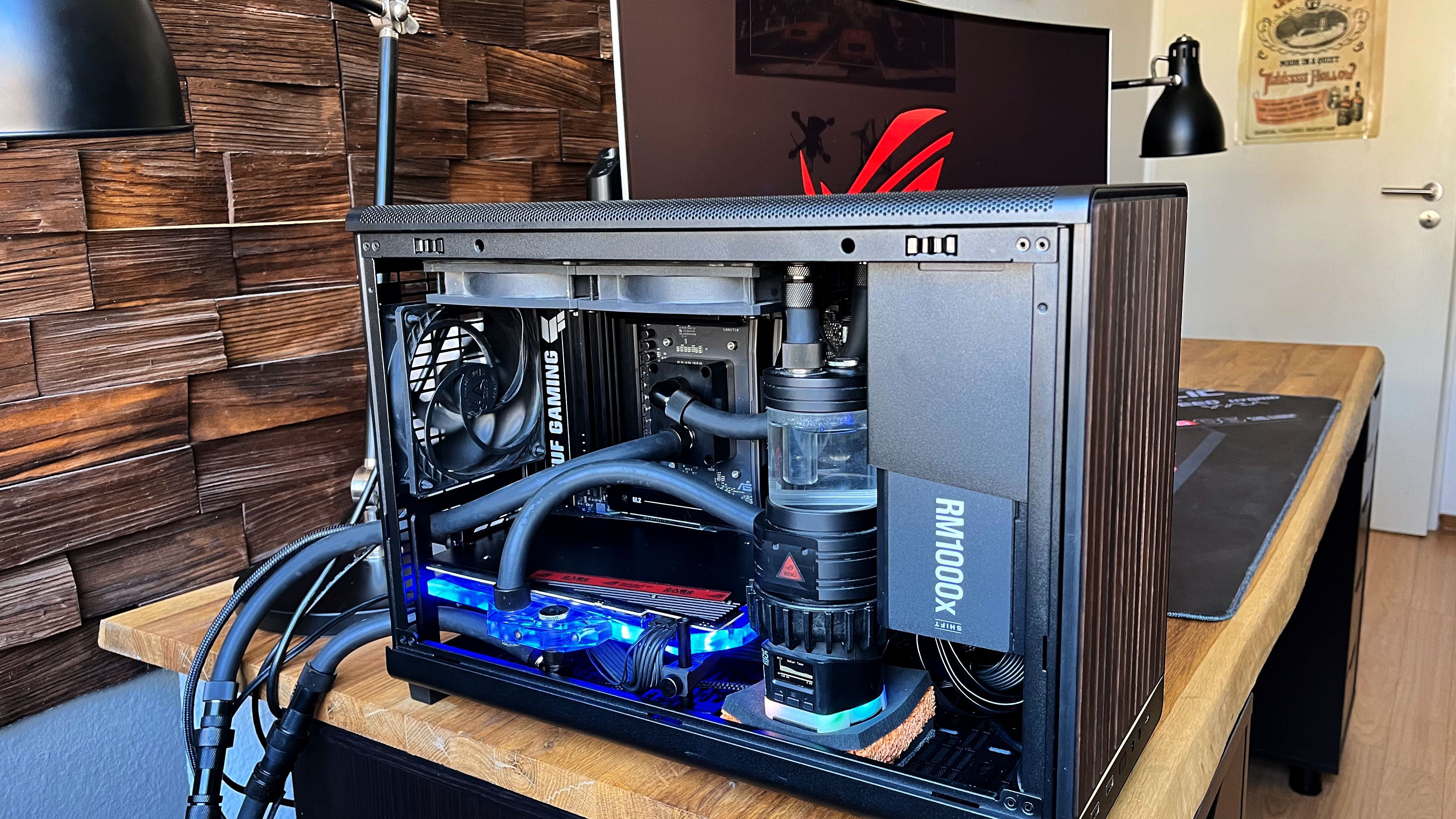

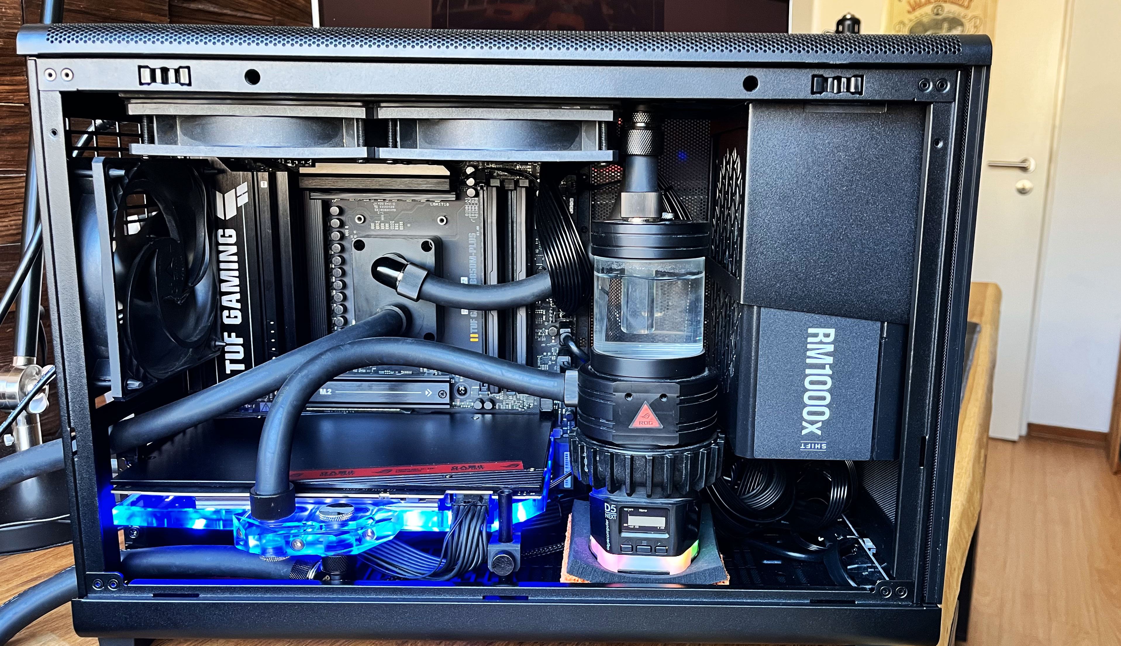

Das A3-mATX ist echt gut, es passt alles rein. Nur bei meinem Netzteil Corsair RM1000x war es ganz knapp da die Anschlüsse an der Seite liegen.
9950x3D, TUF B850M-PLUS, 4090
