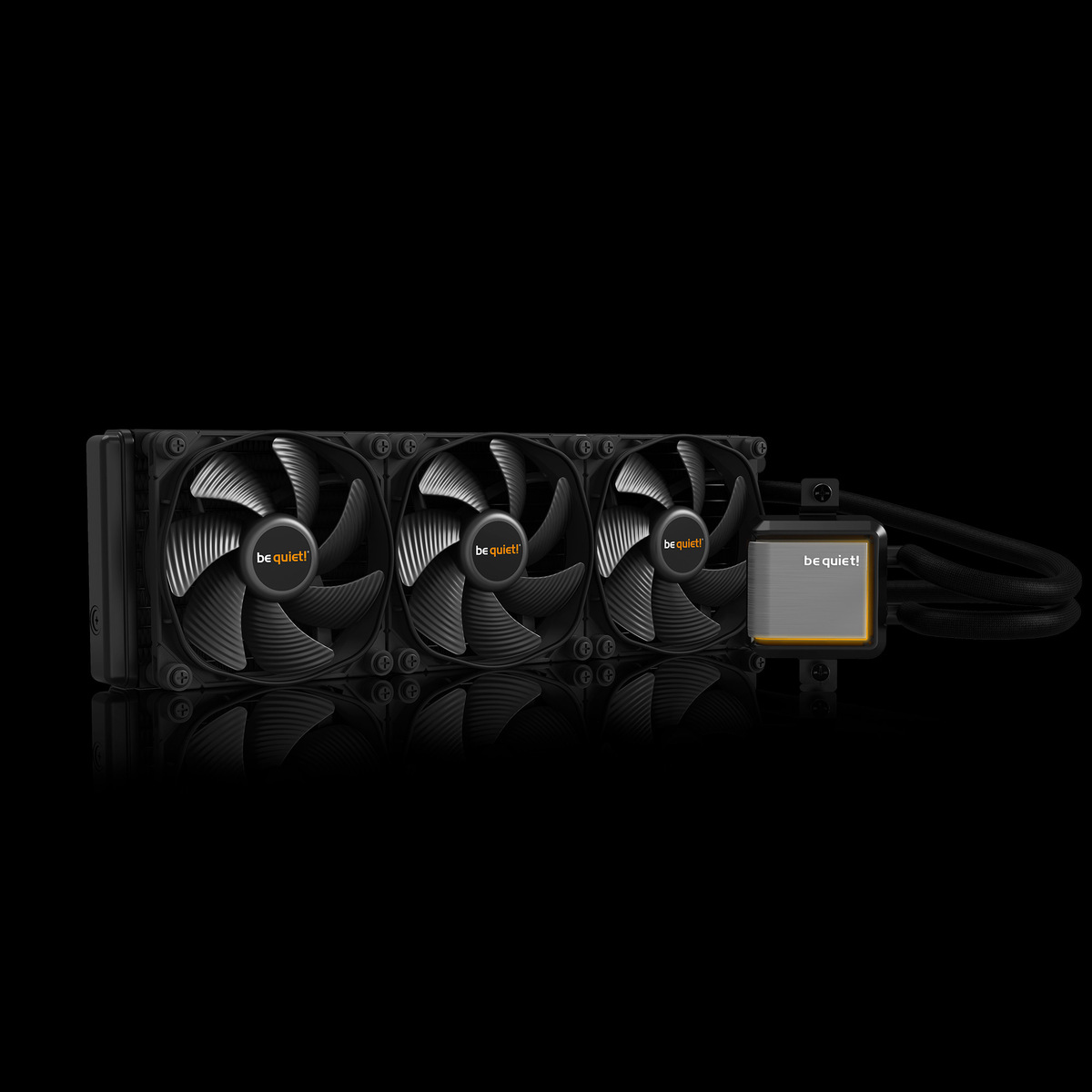

Kommt auf die Dicke der AIO an. Also wie weit die ins Mainboard rein reicht. Meine 360er von BeQuiet paßt dicke. (siehe mein Foto im Thread). Das klappt auch mit Schläuchen hinten und einem Lüfter an der Rückseite gut.

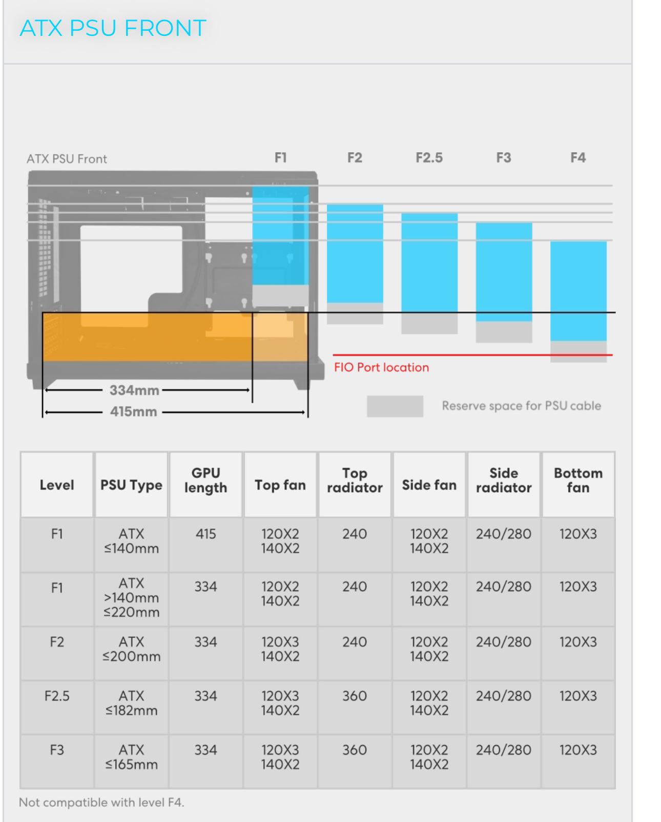

Schau mal auf die Website ds Gehäuses, da sind verschiedenen Szenarien in der Grafik illustriert.

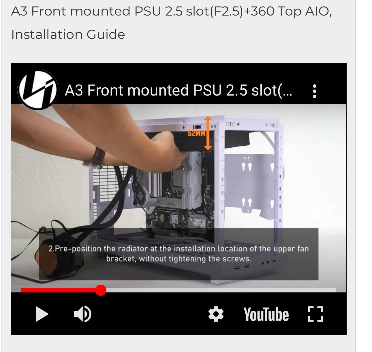

Lt Video sind oben 52mm Platz ?!
Passen die 396mm Länge rein? Da find ich nichts :-/
Und mit dem kurzen Netzteil hätte ich Variante F2.5 weil die Grafikkarte ca 355mm hat

Hm... so sicher war ich mir jetzt auch nicht. Hab jetzt mal nachgeschaut, und meine "360er" ist 394mm lang und 52 hoch:
Und die kann man noch ein gutes Stück nach vorn und hinten verschieben. Die "360" sind wohl ein Marketingbegriff, der sich von der Breite der 3 Lüfter ableitet....
Das sollte also passen! (y)
Sieht man auf meinen Foto auch gut, daß da noch viel Platz ist. Die RAMs passen, nur den Lüfterstecker mußte ich stecken, ehe ich die AIO eingeschraubt hatte.

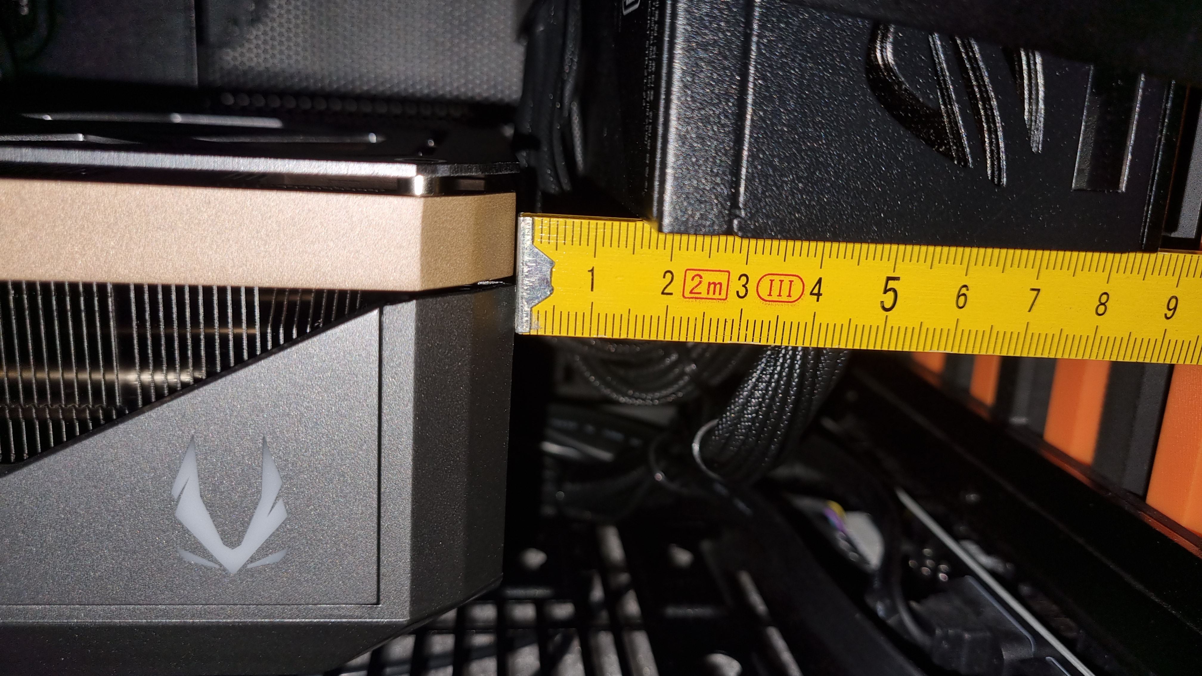

Meine GPU ist 330mm lang und hat noch etwa 15-16mm Platz zum Netzteil welches auch 63mm hat. Musste für den Einbau der GPU allerdings schon die Netzteilhalterung ein Stück vorne herausschieben um die GPU in das Gehäuse zu bekommen. 350mm hätte bei mir definitiv nicht gepasst.
Falls aber keine AIO genutzt wird und das Netzteil höher eingebaut werden kann, könnte es passen.
