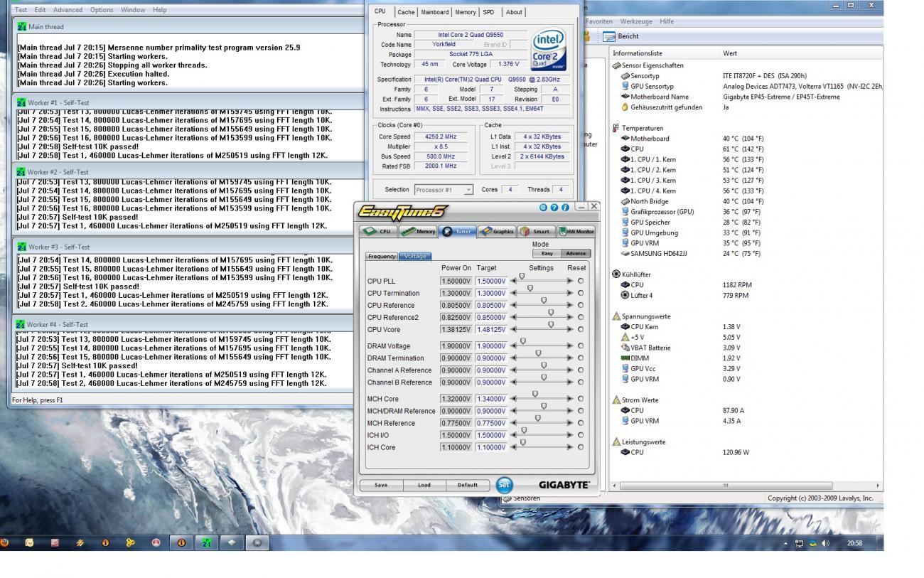

ich komme mit deinen einstellungen ins windows aber prime freez mir gleich die kiste ein :-(
Static TREAD hab ich auf 10
Skew 100 und 150
MCH Frequency (Mhz) 333
Multipler is auf 2.0B
ist bei diesen einstellungen was nicht ok?
GTL sind auf 67% Skew hatte ich auch schon auf 0/0 0/50 werde ich mal testen.
Skew 100 und 150

falls das nicht klappen sollte würde ich im Bios diese Werte einstellen...
CPU Termination: 1,26V
MCH Core: 1,28V
CPU Reference: 0,838V
MCH Reference: 0,838V sind dann jeweils 67% der CPU Termination(die bei Dir,meiner meinung nach,zurzeit nicht passen)

8,5 x 471 large sind durch:
vCore ist wie gesagt nur test.
Scheine also mit 8,5 nicht mehr als mit nem 6er Multi zu brauchen. Oder ich kann bei dem 6er noch weiter runter mit der vMCH.

FSB 500: vtt 1,30; MCH = 1,32; MCH GTL = 65 % (bei mir am besten); CPU Ref's auf 67 %; CPU Skew = 0, MCH Skew = 50
-> Ohne Skews @ 500 No-Boot, alles größer 0 / 50 sorgt wieder für Instabilität - bin also sehr froh, das überhapt eine Skew-Setting gut läuft, ansonsten wären FSB 500 nicht drin.
FSB 471: vtt 1,22; MCH = 1,22; MCH GTL = 65 %; CPU Ref's s. und Skews siehe FSB 500.
Wie bereits angedeutet geht 1,22 auf der MCH hier auch nur, wenn das Skew-Setting wie oben drin ist, ohne Skews zwar booten und alles, aber 1,22 MCH kommen so nicht mal durch den 1024K.

Hab da mal was angetestet (Screen) - bisschen (schnelles) Ausloten sozusagen. Schade, nicht so der Bringer - 0.05V weniger (Load, aber vor allem Idle), und ich würde das als 24/7 - Settings durch primen.
*Reeis-CPU-haben-will* :d
EDIT:
Temps sind sogar im Rahmen, wobei mir die Kerne (im Vergleich zum CPU-Wert) immer etwas zu niedrig erscheinen.
