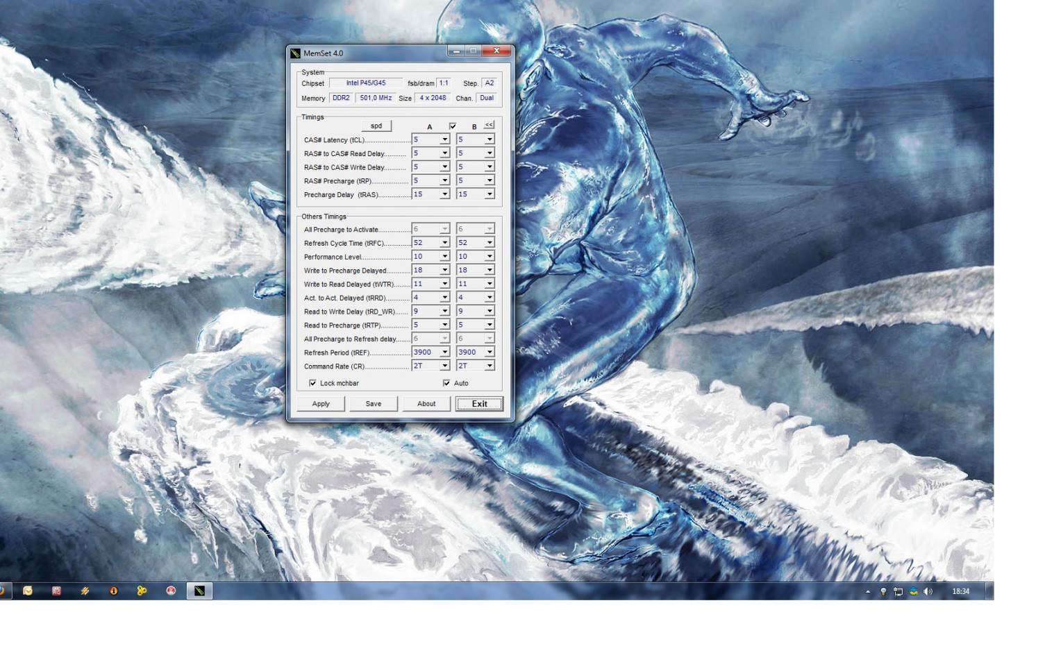

Könntest du mir an dem Screen im Anhang vom Memset mal verdeutlichen, welche Subtimings nun diejenigen sind, die du immer in der deiner Reihenfolge angibst? Ohne Benennung weiß ich nicht, um welche es sich handelt. Danke!
