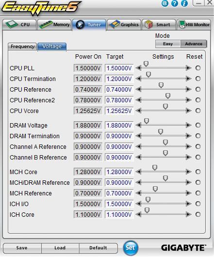

wie sehen denn deine restlichen einstellungen aus?
Das sind meine einstellungen

Deine MCH Ref ist unter Norm .
und du bist dir sicher das der ram mit der spannung stabil läuft?
es geht nicht nur um die spannungseinstellungen im bios, auch z.b. die speichereinstellungen sind interessant. ;)
Ich denke nicht dass em Speicher liegt weil ich habe das ganze auch mit 2,1 VDimm ausprobiert, außerdem wenn ich MCH Core anhebe bekomme ich keine bluescreens
Speichereinstellungen: 5-5-5-15 -10

Code:
GIGABYTE GA-EP45_EXTREME
MB Intelligent Tweaker(M.I.T.)
Robust Graphics Booster ...............: Turbo
CPU Clock Ratio ..........................: 8
Fine CPU Clock Ratio.....................:.0
CPU Frequency ...........................: 4,000Mhz
Clock Chip Control
Standard Clock Control
CPU Host Clock Control..................: Enabled
CPU Host Frequency (Mhz) ............:500Mhz
PCI Express Frequency (Mhz) .........:100Mhz
C.I.A. 2
Advanced Clock Control [Press Enter]
CPU Clock Drive...........................: 800mv
PCI Express Clock Drive.................: 800mv
CPU Clock Skew (ps)....................: 0ps
MCH Clock Skew (ps)...................: 0ps
DRAM Performance Control
Performance Enhance...................: [Turbo]
Extreme Memory Profile (X.M.P.).....: Disabled
(G)MCH Frequency Latch...............: [Auto]
System Memory Multiplier ..............: 2.00B
Memory Frequency (Mhz) ..............: 1,000Mhz
DRAM Timing Selectable ................: Manual
Standard Timing Control
CAS Latency Time........................: 5
tRCD .........................................: 5
tRP'...........................................: 5
tRAS..........................................: 15
Advanced Timing Control [Press Enter]
tRRD...........................................:6
tWTR..........................................:6
tWR............................................:10
tRFC...........................................:52
tRTP............................................:Auto
Command Rate (CMD) ....................:Auto
Channel A
Static tRead Value.........................:Auto
 tRD Phase0 Adjustmen...................:Auto
tRD Phase1 Adjustment...................:Auto
 tRD Phase2 Adjustment .................:Auto
 tRD Phase3 Adjustment..................:Auto
Trd2rd(Different Rank)....................:Auto
Twr2wr(Different Rank)...................:Auto
Twr2rd(Different Rank)...................:Auto
Trd2wr(Same/Diff Rank)..................:Auto
Channel B
{U]Motherboard Voltage Control{/U]
Voltage Type.………... Normal
CPU
CPU Vcore….……….........................:1.256v
CPU Termination…..... 1.200V*.......: 1.200v
CPU PLL…………………....1.500V*.......: 1.5000v
CPU Reference.…………....0.760V*.......: 0.740v
CPU Reference2………,,0.800V*.......:0.780v
MCH/ICH
MCH Core…………….....1.100V...........: 1.280
MCH Reference….…….0.760V...........; 0.700v
MCH/DRAM Ref.…......0.900V...........: 0.940v
ICH I/O……………….....1.500V............: 1.500v
ICH Core…………...……1.100V............: 1.100v
DRAM
DRAM Voltage ……....1.800V............: 1.880v
DRAM Termination .…0.900V............: 0.940v
Channel A Reference 0.900V............: 0.940v
Channel B Reference 0.900V............: 0.940v
[b]{U]Advanced Settings[b]{U]
Limit CPUID Max. to 3.....................: Disabled
No-Execute Memory Protect............: Enabled
CPU Enhanced Halt (C1E)................: Disabled
C2/C2E State Support....................: Disabled
x C4/C4E State Support..................: Disabled
CPU Thermal Monitor 2(TM2) ...........: Enabled
CPU EIST Function.........................: Disabled
Virtualization Technology................: Disabled
Note: * refers to 45nm CPU
