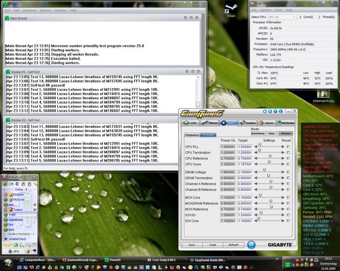

Die MCH Ref runter auf 0,74 hat es bei mir gebracht das ich FSB 500MHz und mehr stabil bekomme und ich konnte mit der MCH Core runter, teste das vielleicht nochmal :)
Hab Prime nur 36min am laufen für den Screen, lad nachher nochmal ein hoch wo Prime 3h läuft. CPU und RAM Spannung bitte nicht beachten sind nur zum testen so hoch.
edit: wie versprochen der screen mit über 3h Prime
@-McGyver,
sieht doch gut aus, aber mit der PLL kannst du bei 1,50 bleiben.
Es gibt kaum ein Unterschied von 1,50 auf 1,57 PLL, habe ich gemessen.
Kann seine das die max. Spannung bei C2D nicht so hoch ausfällt.
Einstell Wert / Idle / max. bei Prime Small 8k
PLL 1,45 / 1,447 / 1,486 Volt
PLL 1,50 / 1,545 / 1,633 Volt
PLL 1,57 / 1,573 / 1,654 Volt
PLL 1,59 / 1,593 / 1,672 Volt
PLL 1,61 / 1,614 / 1,689 Volt
PLL 1,63 / 1,635 / 1,715 Volt
Energy Saver Advanced funktioniert nur wenn C2/C2E (und glaube auch Eist) an ist,
und die VCore auf Auto steht.
Die MCH Reference, ist der errechnete Wert von der VTT x GTL.
Beispiel:
1,20 VTT x 0,63 GTL = 0,756mV (Ref) (Bios Wert 0,760mV)
Die Ref. Werte sind aber durch das Bios vorgegeben.
Das gleich geschieht auch mit der CPU Reference.
Die GTL wird immer mit der VTT multipliziert.

Das sind die Einstllungen
FSB 450
Multi 9
Loadline Cal. OFF
CPU VCore 1,34375V
CPU Term. 1,30V
CPU PLL 1,5V
CPU Ref. 0,76V
MCH Core 1,3V
MCH Ref. 0,76V
hab der CPU schon mehr Spannung gegeben, aber jetzt stürzt der PC halt nach fast 2h ab und nicht mehr nach 20 min oder so
