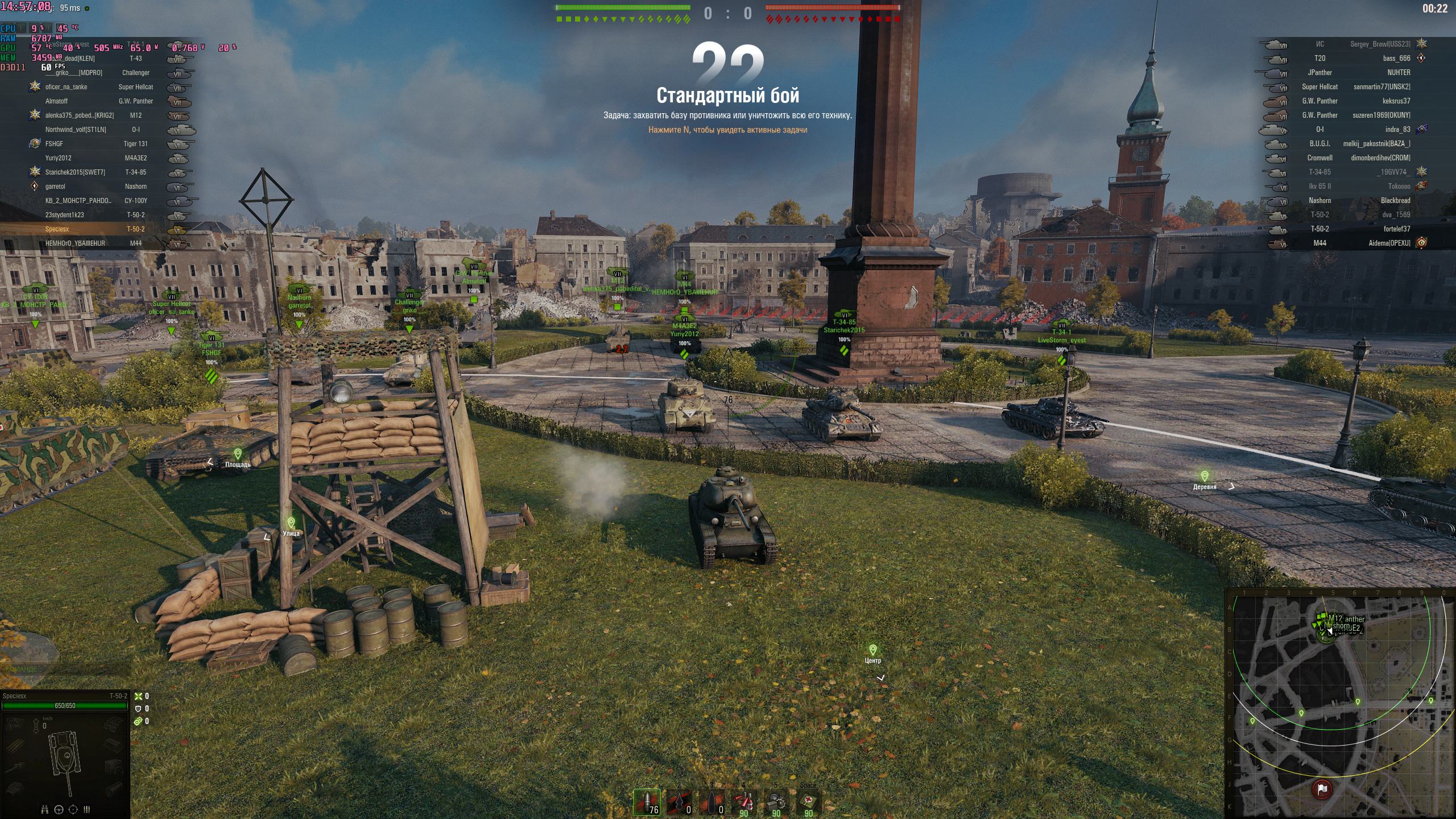

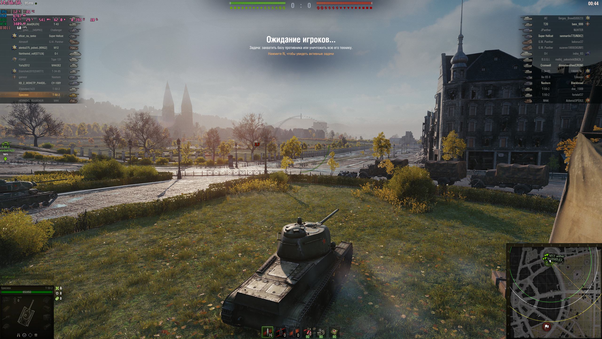

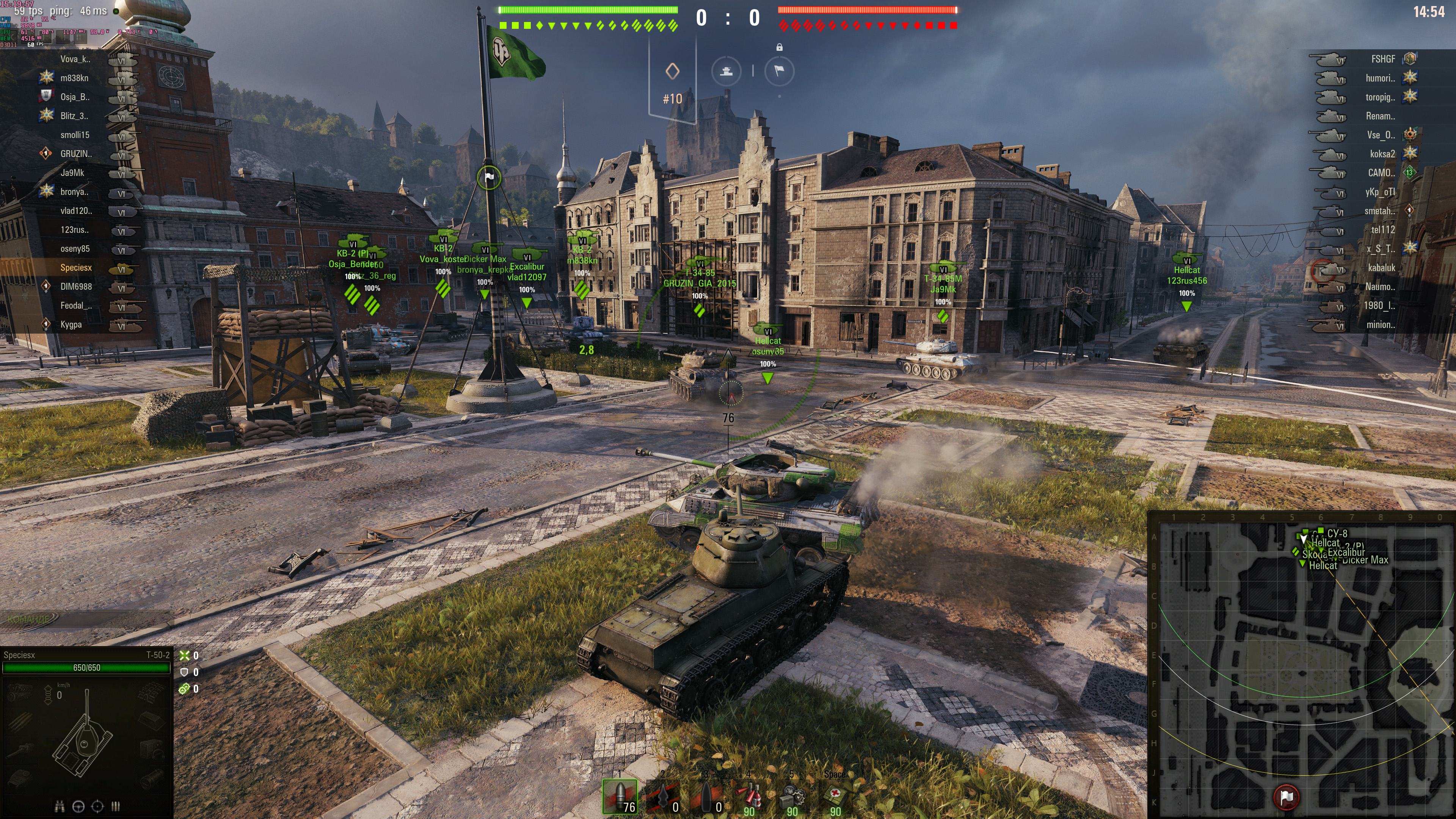

Wie erklärst du dir dann meine Konstant über 120fps in World of Tanks bei 2560x1440 mit nur 56W von einer über 5 Jahre alten Grafikkarte ?
Hm, ein Spiel das CPU und nicht GPU frisst?
Es ist einfach Sehr Gut Programmiert würde ich sagen. Weil besonders CPU Lastig ist es durch guten Multi Core support nicht.
Selbst mein alter FX8300 bringt bei dem Spiel noch über 120fps.
Edit: Die FPS siehst du Oben links.

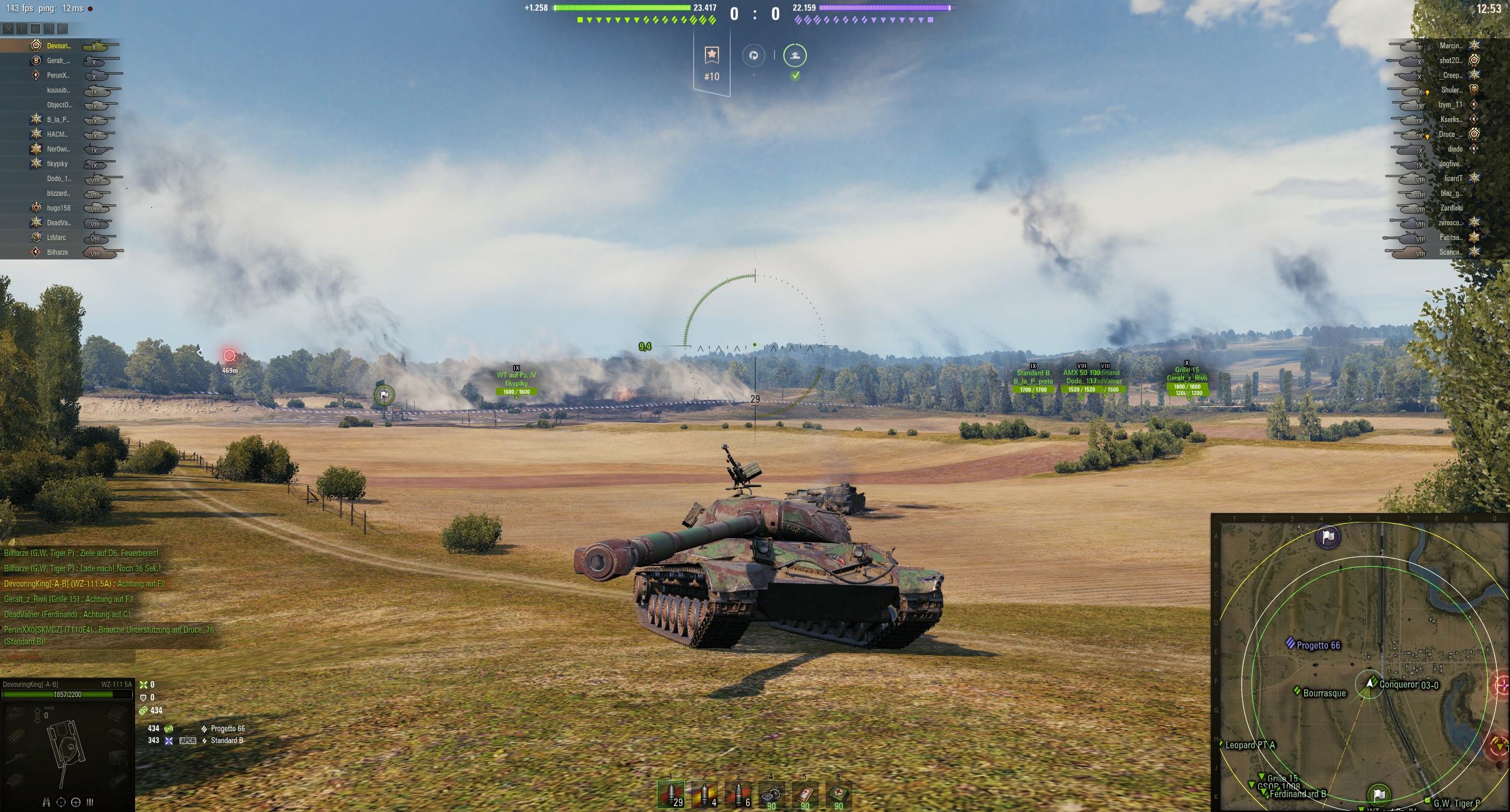

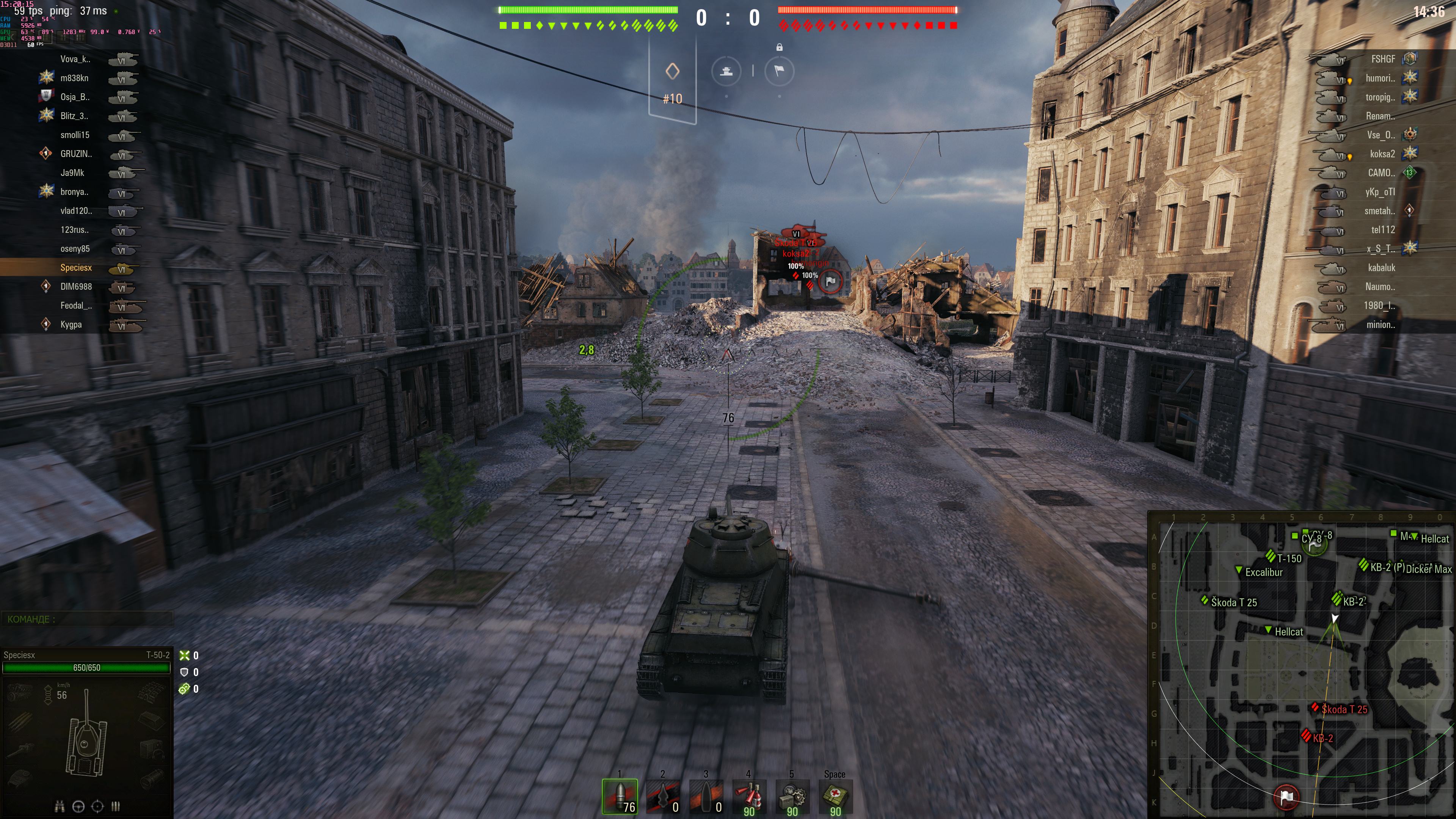

Bei mir zieht die 6800 60-70Watt, ohne das ich den Takt geändert hatte nur mit V-Sync.
Und im Gegensatz zu deinem Screen hatte ich alles an.
60-70W ist sehr gut für diese Grafik. Will man ja auch erwarten zwischen einer 5 Jahre alten Mid Range und einer Aktuellen Performance Karte.
Allerdings wären mir 60fps zu wenig, da ich mit 144hz spiele und daher am besten nie unter 144fps haben möchte.
Auflösung spielst du auch in 2560 oder ?
Ich zocke WoT schon lange nicht mehr. Auflösung in dem screen ist 2560.
