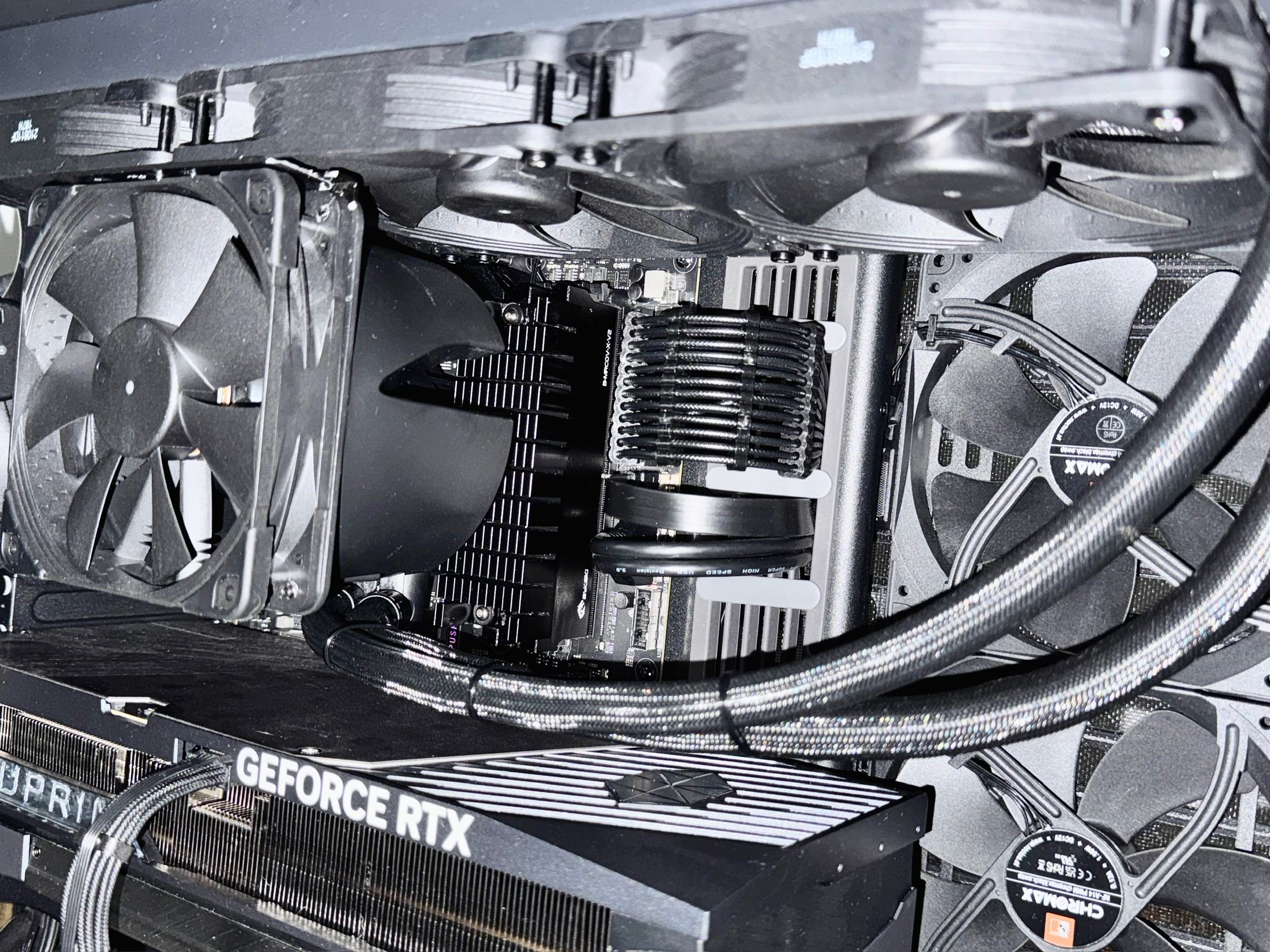

Aber kommt alles, jetzt wird erst mal der Prototyp montiert und den FAN wieder mit 500 RPM mitlaufen, Ergebnisse kommen...

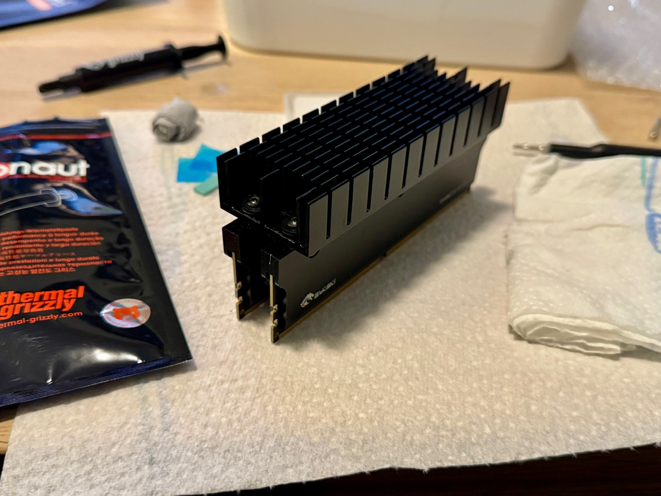

Bohrungen auf Schablone, jetzt fix den Dremel anschließen und der Prototyp bekommt 4 Löcher 👌
Welches LochRaster hat denn deine Bohrschablone jetzt genau?

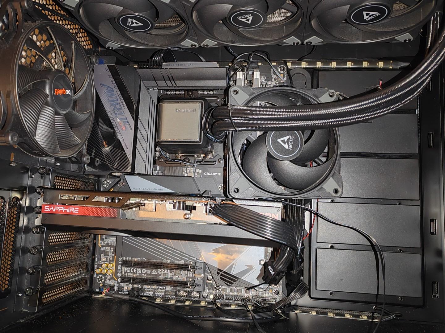

Den zweiten Lüfter über dem RamKühler kannst du dir auch sparen. Dessen Luftstrom wird eh von dem RadiatorLüfter angesaugt, und so abgelenkt das nicht viel am RamKühler an kommt.
Zwei Lüfter im 90° Winkel direkt nebeneinander, erzeugen unnötig viele Strömungsgeräusche. Selbst ein Shroud auf dem RamKühler ändert daran nicht viel. Das hab ich schon zu genüge bei einem freien Testaufbau auf dem Küchentisch ausprobiert.
Einen extra Lüfter für den RamKühler ist doch aber auch garnicht notwendig, denn der RadiatorLüfter steht doch direkt daneben. Der Raumkühlkörper muss halt nur hoch und "passivtauglich" genug sein, damit er genug Luftströmungen vom RadiatorLüfter ab bekommt.
Mit genau diesem "Shroud" will ich mir fürn Sommer noch 2 kleine Tischventilatoren basteln. Erstes Druckergebnis war so lala. PETG war wohl nicht trocken genug. Fäden ohne Ende.

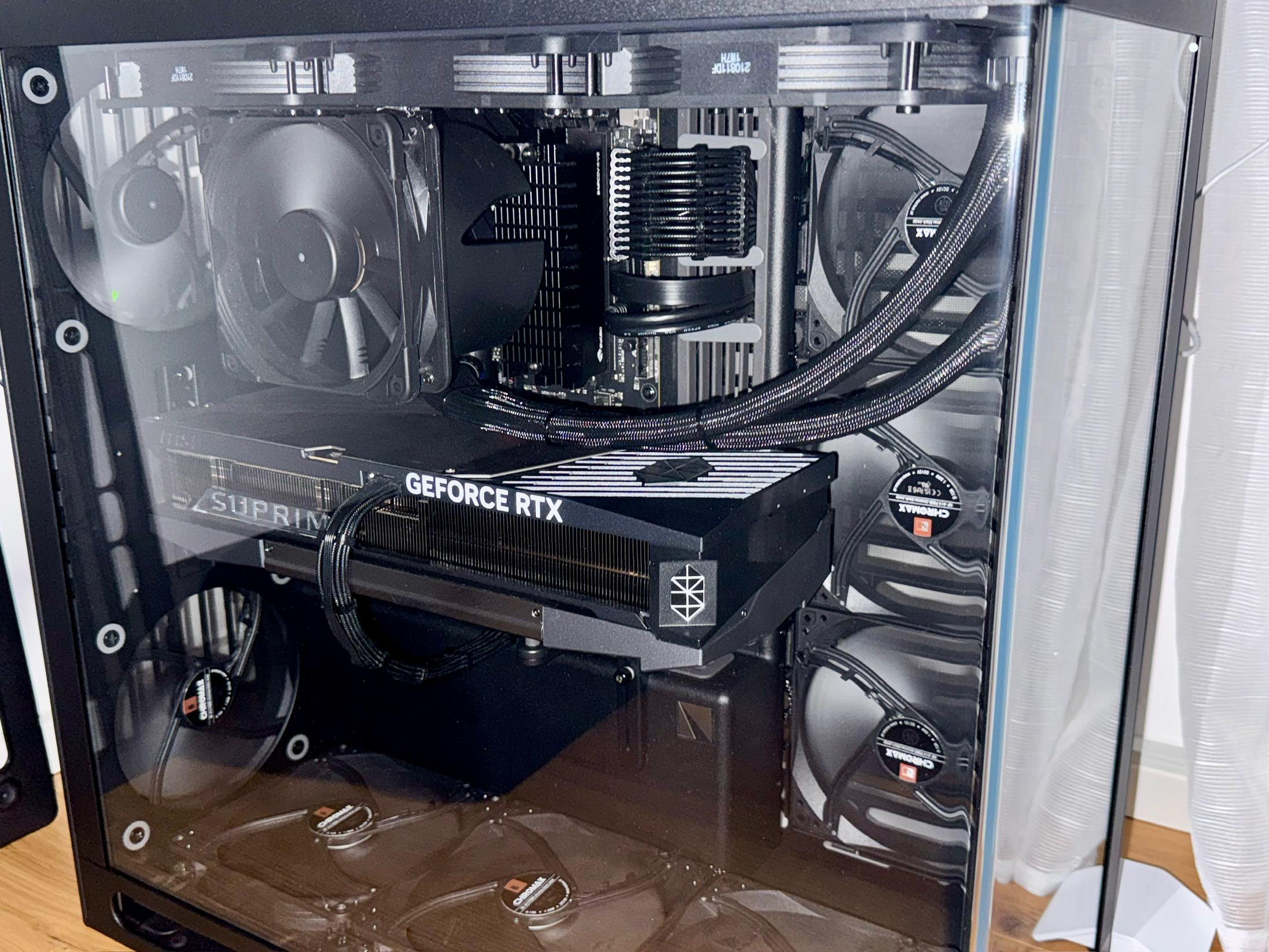

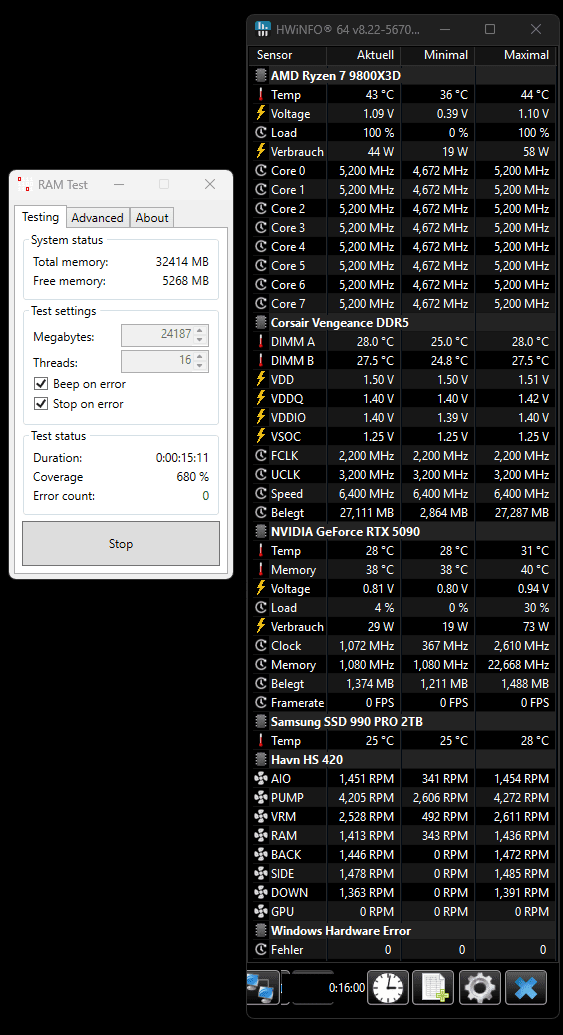

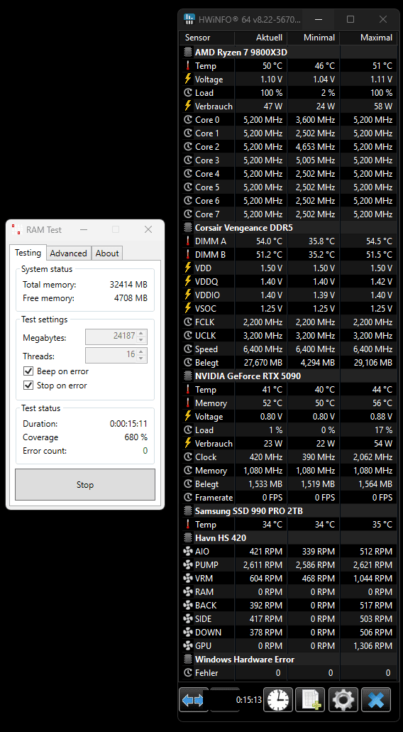

Für heute bin ich fertig und soweit zufrieden!

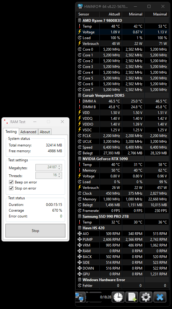

Ergenisse noch mal im Überblick bisher
Serie ohne Lüfter
Serie mit Lüfter + Noctua Shroud (NV-AA1-12)
nackt ohne Lüfter
Bykski (mit Schmodder Pads ohne Putty) ohne Lüfter
Bykski mit Block (mit Schmodder Pads ohne Putty) mit Lüfter + Noctua Shroud (NV-AA1-12)

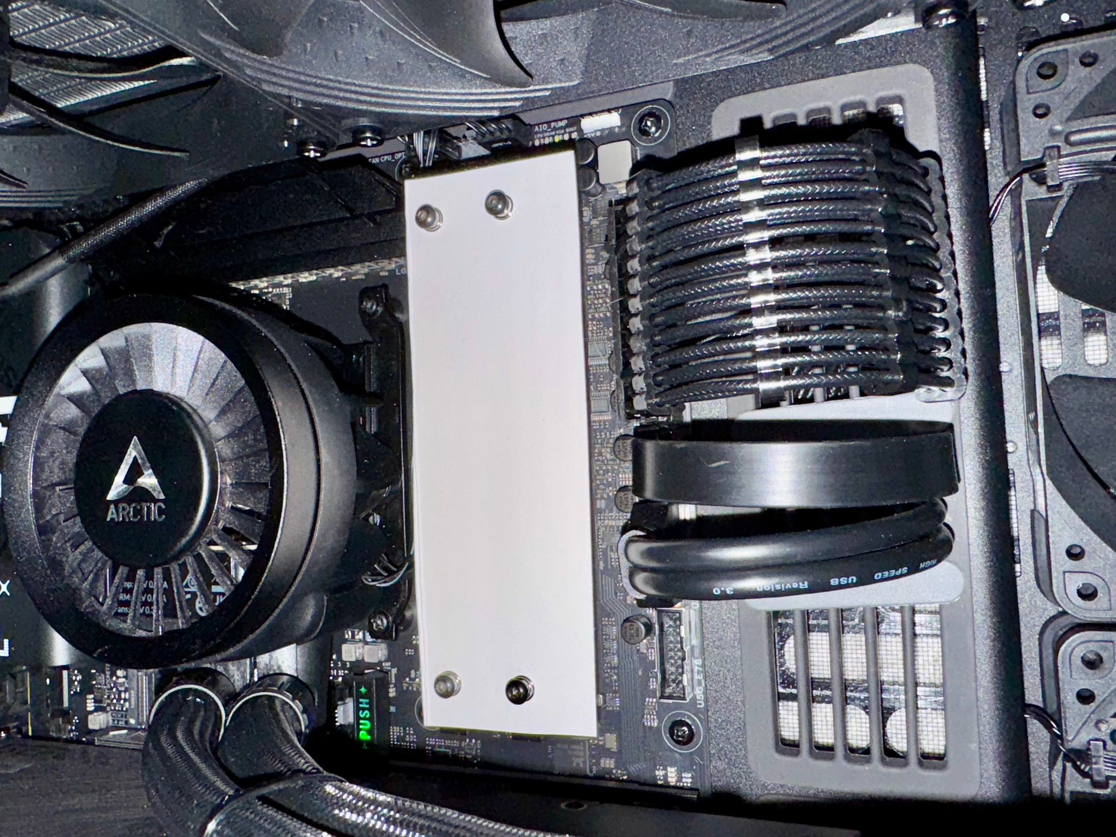

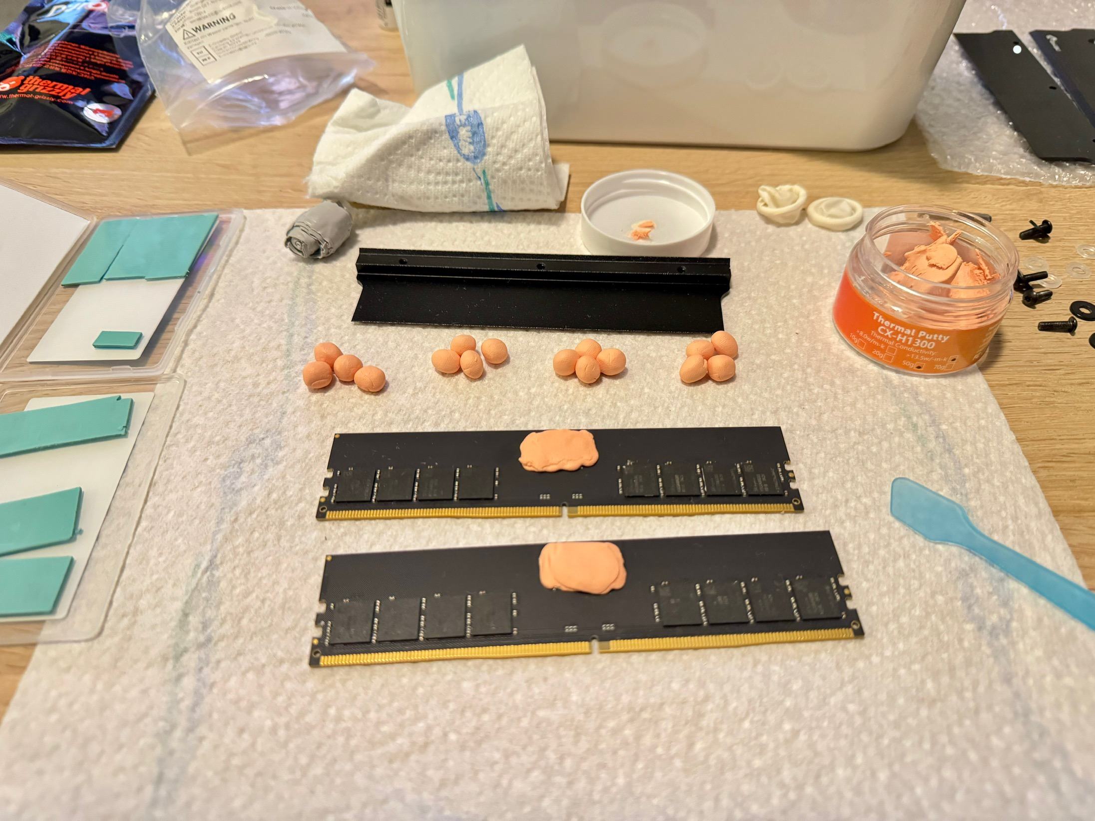

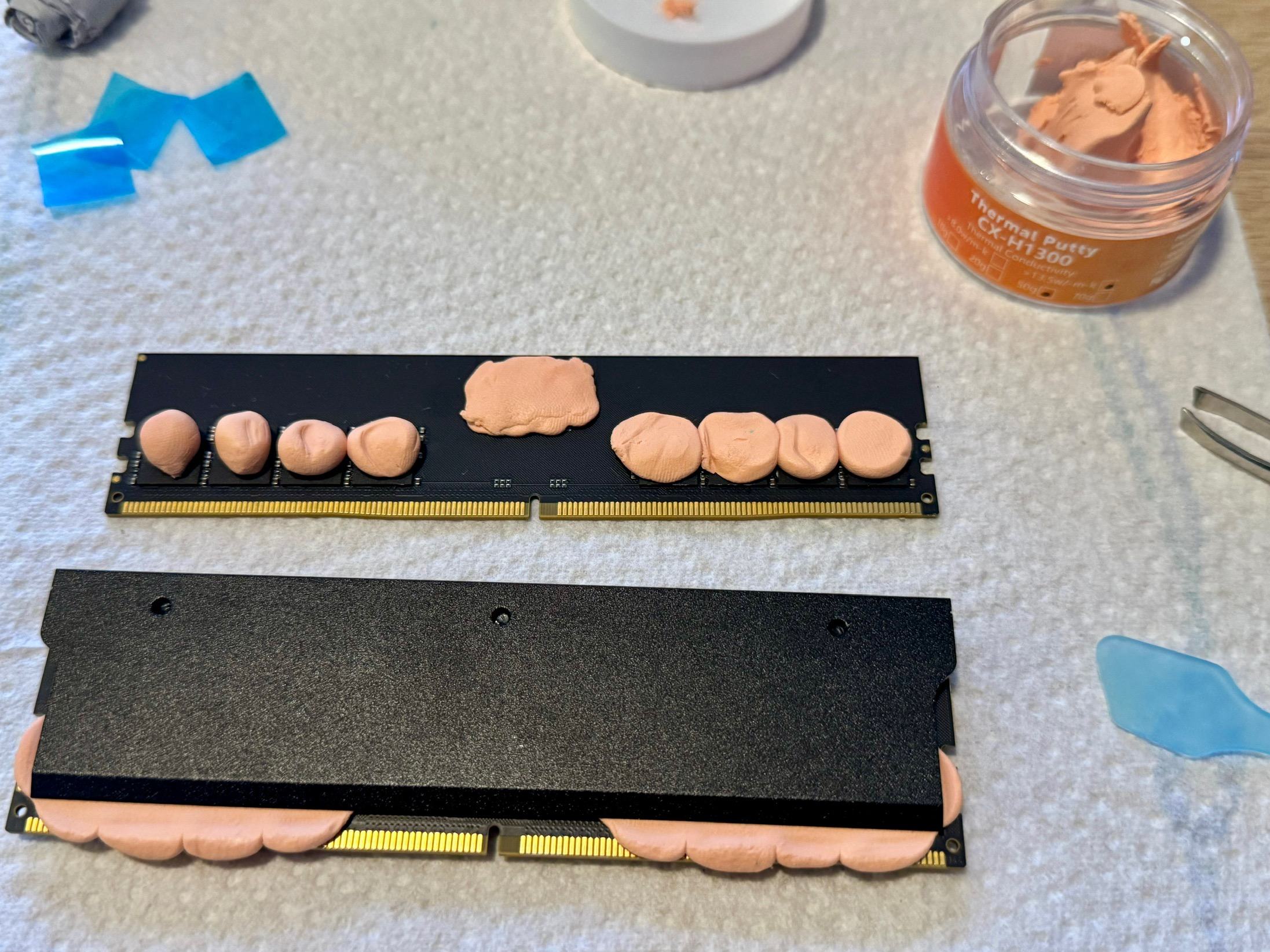

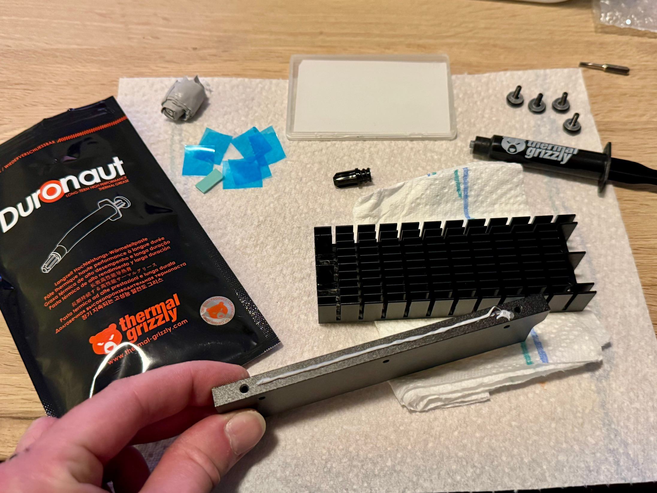

Das Ganze wie gesagt noch in einem Testing Stadium, keine guten Wärmeleitpads drin, keine Putty drin, nur räudige MX5 zwischen Block und HS. Absolute Testing Phase! ABER, mit 500 RPM ist das System quasi nicht hörbar und die RAM Temp in Karhu bei 34c, wobei er schon topped out ist, dropte schon die ganze Zeit auf 38.8 bzw schwanke hin und her.
Sobald die restlichen Utensilien hier sind, Putty CX H1300 und mattschwarzer Lack gehts mit dem FINAL Block an den finalen Zusammenbau mit den guten Wärmeleitpads, guter Duronaut etc.
Ich habe noch einen Temperatur Sensor hier, den ich ggf mit in den Bykski zwischen RAM und HS verbauen werde um auch dort den Vergleich zwischen ausglesener Temperatur noch mal zu haben.
An sich würde ich sagen, geht man von Serie mit NICHTS aus und vergleicht das mit dem zusammengeschusterten Test Build mit Shroud und 500 RPM, sinds 17.8c!!! Weitere Tests mit ggf etwas mehr RPM folgen, denke je mehr man auf den Block bläst, desto effektiver wird das Ganze.
Edit: Idle grad 25c RAM Temp bei 1.50v (Fans sind vom Test noch auf 500 RPM fixed) :oops:

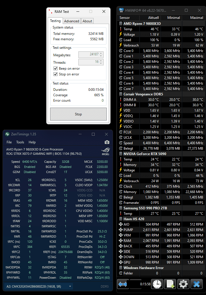

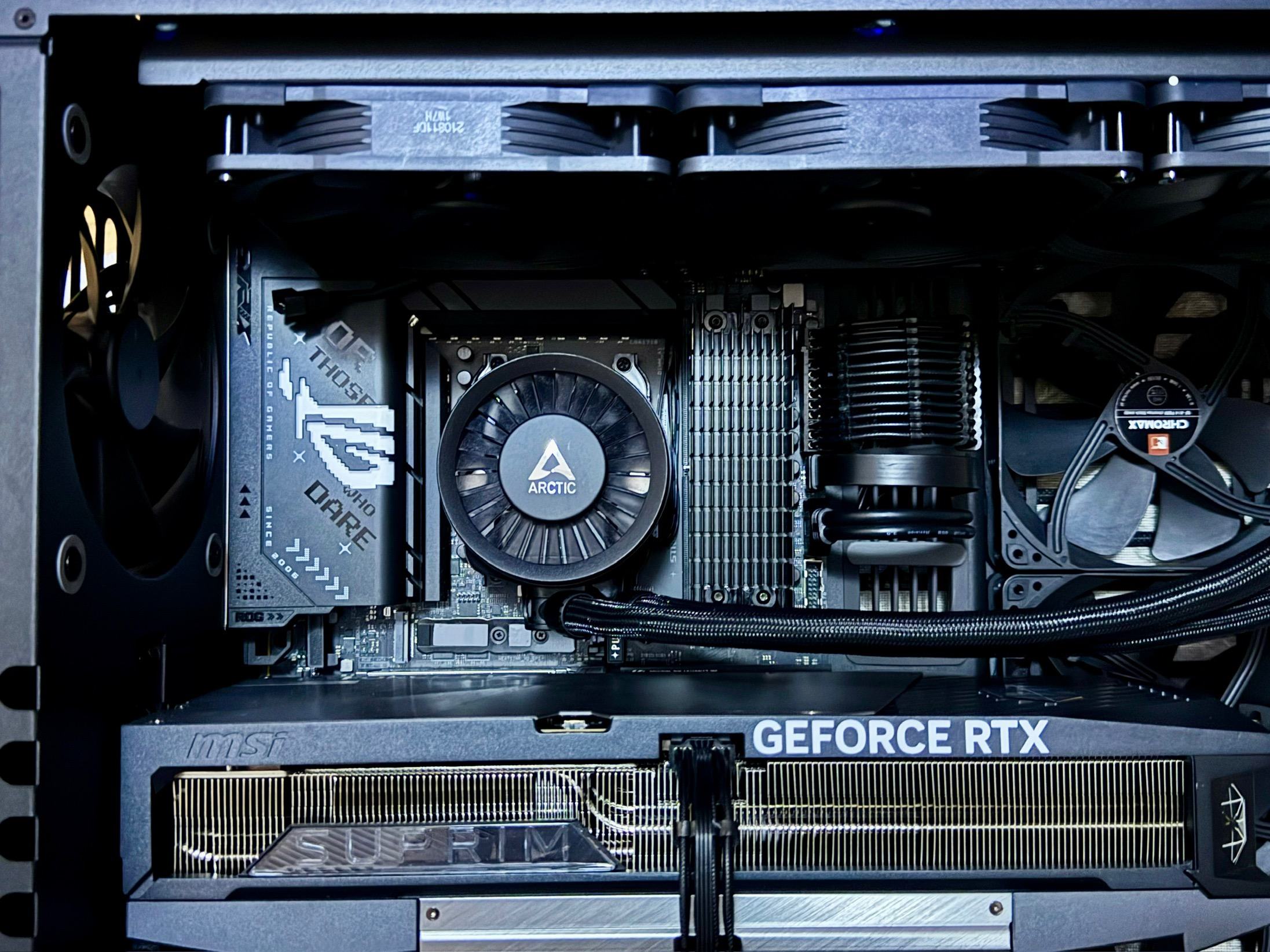

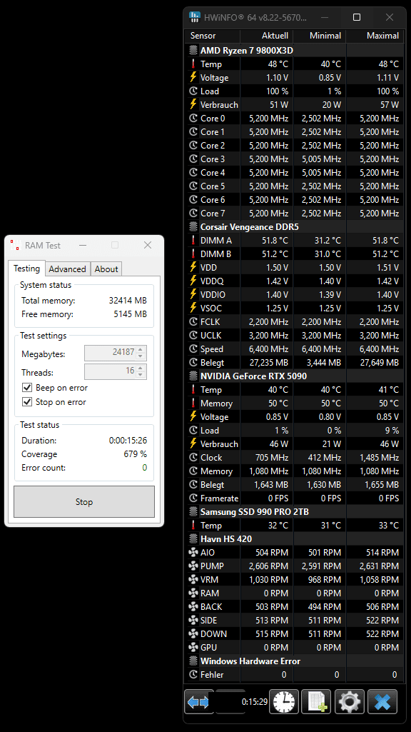

Mir hat es keine Ruhe gelassen, bin noch mal kurz von der Couch hoch, ins Büro, PC an, Lüfter alle (bis auf GPU) auf Vollgas und die 15 Min Karhu... 28c :fresse2:
Extreme1@Anta777 mit 29c :ROFLMAO:
Schafft eine RAM WaKü das mit 6400 C28 1.50v, wenn ja die CPU ja mit im Loop hängt?! :-)
Also das sind schon sehr gute Temperaturen. :)
Auf meiner alten Intel Plattform mit 8200Mhz hatte ich unter Wasser ca. um die 30-34°C unter Last. Je nach Wassertemperatur.
Ist das beim geschlossenen Gehäuse?
HWInfo entnehme ich, dass der Lüfter über den RAM mitläuft, oder?
Edit:
Beitrag darüber nicht gesehen - alles Lüfter auf Volldampf ist dann aber mit Noctua auch nicht mehr ganz leise, oder? ;)

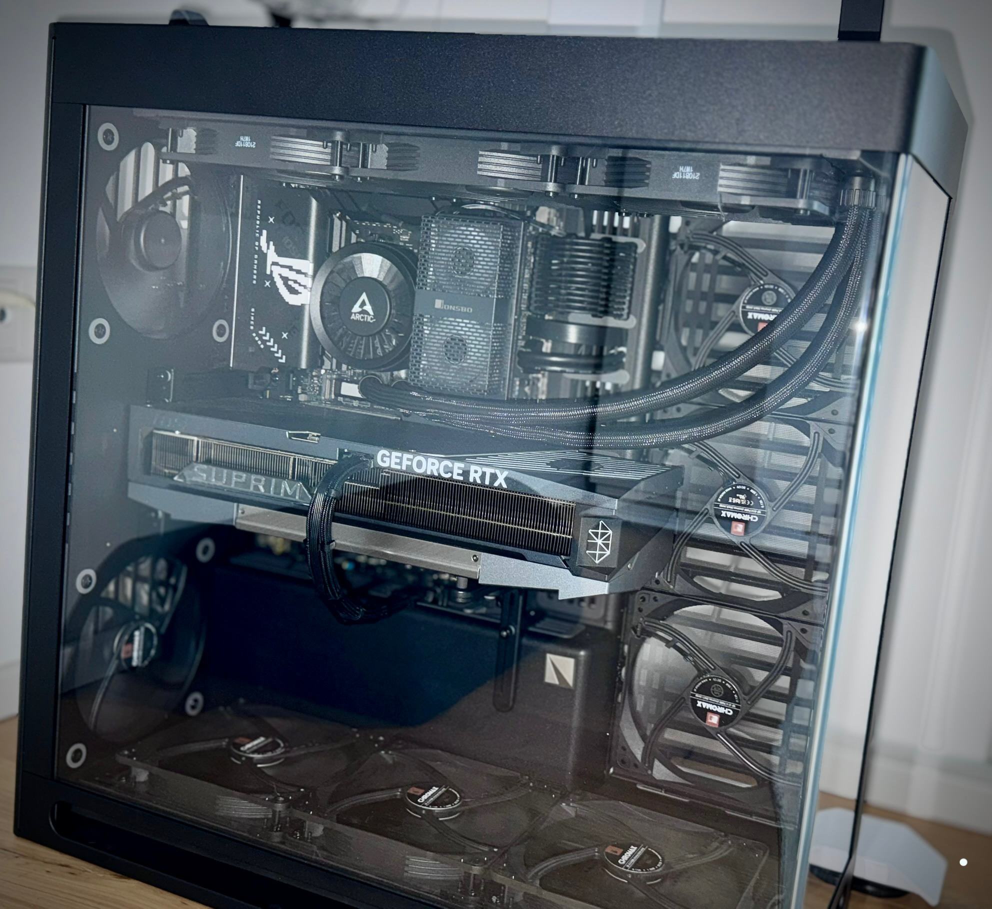

Vollgas mit Final die 15 Minuten Karhu
Optisch definitiv Top 👌 Alles schön schwarz, ohne Kasper-Beleuchtung, so muss das.
Thema Temperatur: Also was ich bei mir beobachten konnte, ist der größte Unterschied gar nicht so sehr mit Vollgas kühlen, sondern eher mit mäßigem/ leisen Luftstrom, was man halt im daily auch nutzen würde. Im oberen Temperaturbereich hat Putty, Kühlkörper usw. einen viel größeren Impact.
Komplett ohne aktive Kühlung geht's auf ähnliche Temperatur-Niveau hoch, ca. 2-3°C weniger im besten Fall, dauert nur etwas länger durch mehr Masse. Aktive Kühlung + Kühlkörper zieht halt ordentlich Wärme raus. In meinem Testing mit 1h OCCT Memtest waren's einfach mal ~11°C Unterschied -Test S.6-
Das habe ich auch schon gemerkt, verglichen zu den dynamischen 0-500 RPM die ich Daylie nutze, ist der Unterschied zu Vollgas nicht so herbe wie man das erwarten würde. Zumindest im Vergleich zur Lautstärke. 500 RPM sind silent, Vollgas ist extrem laut. Der Temperatur Unterschied fällt im Verlgeich zur Lautstärke aber nicht so hoch aus, sprich es bleibt auch mit 500 RPM erstaunlich kühl! Was aber perfekt ist, denn 24/7 soll der Build in erster Linie silent sein!
Ich lass zum Vergleich mal fix die 15 Minuten Karhu mit den 500 RPM (fixed) laufen, dann haben wir den Vergleich noch mal direkt. Das mit dem Vollgas war ja eh nur um zu zeigen was eine saubere RAM LuKü kann :bigok:
Was habe ich gestern komplett Serie (Stock HS) ohne den Lüfter gemessen? 52c glaube, sprich mit minimalem Wind (500 RPM) und vollwertigem HS + Block hole ich fast 20c vom RAM!

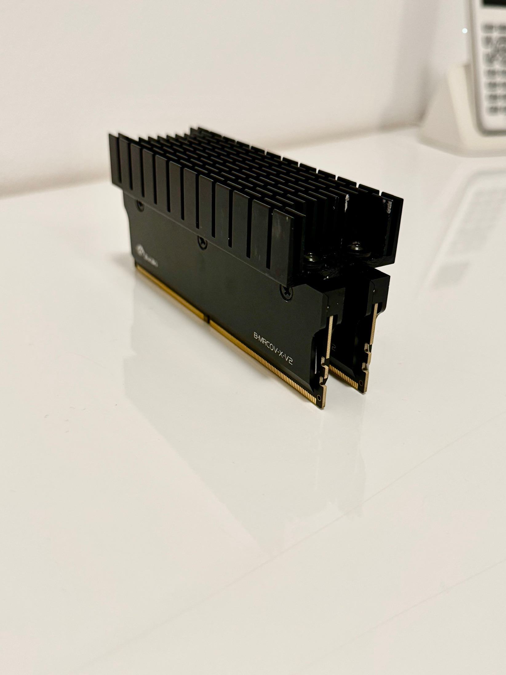

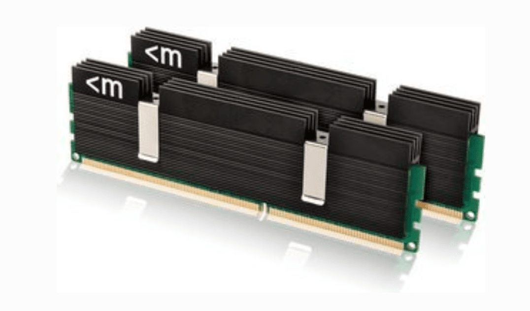

Ich habe auch noch zwei Sticks mit diesen Kühler. Sind noch alte Micron D9 DDR3 von Mushkin.
Könnte mal schauen, wie die so auf DDR5 passen.

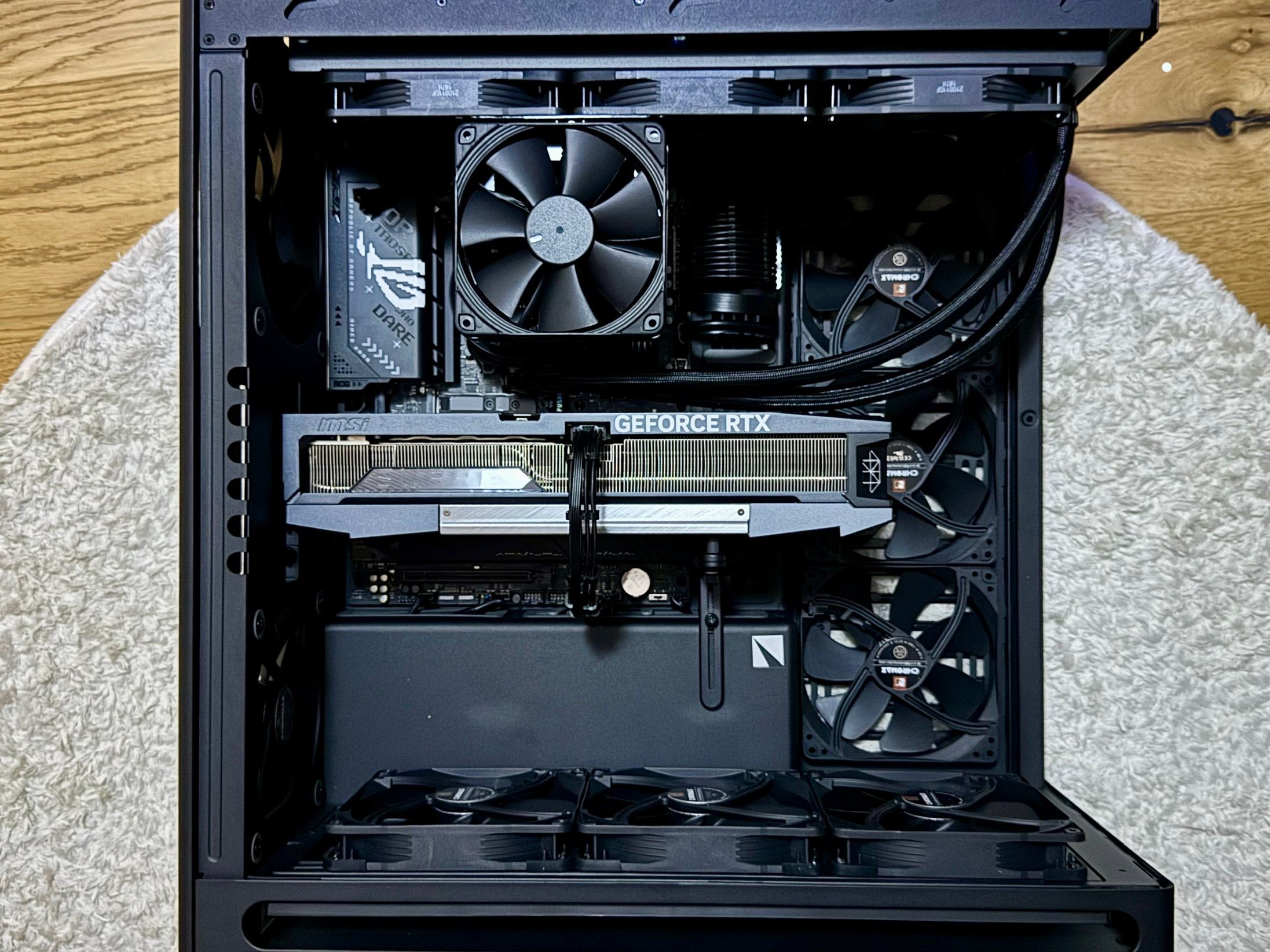

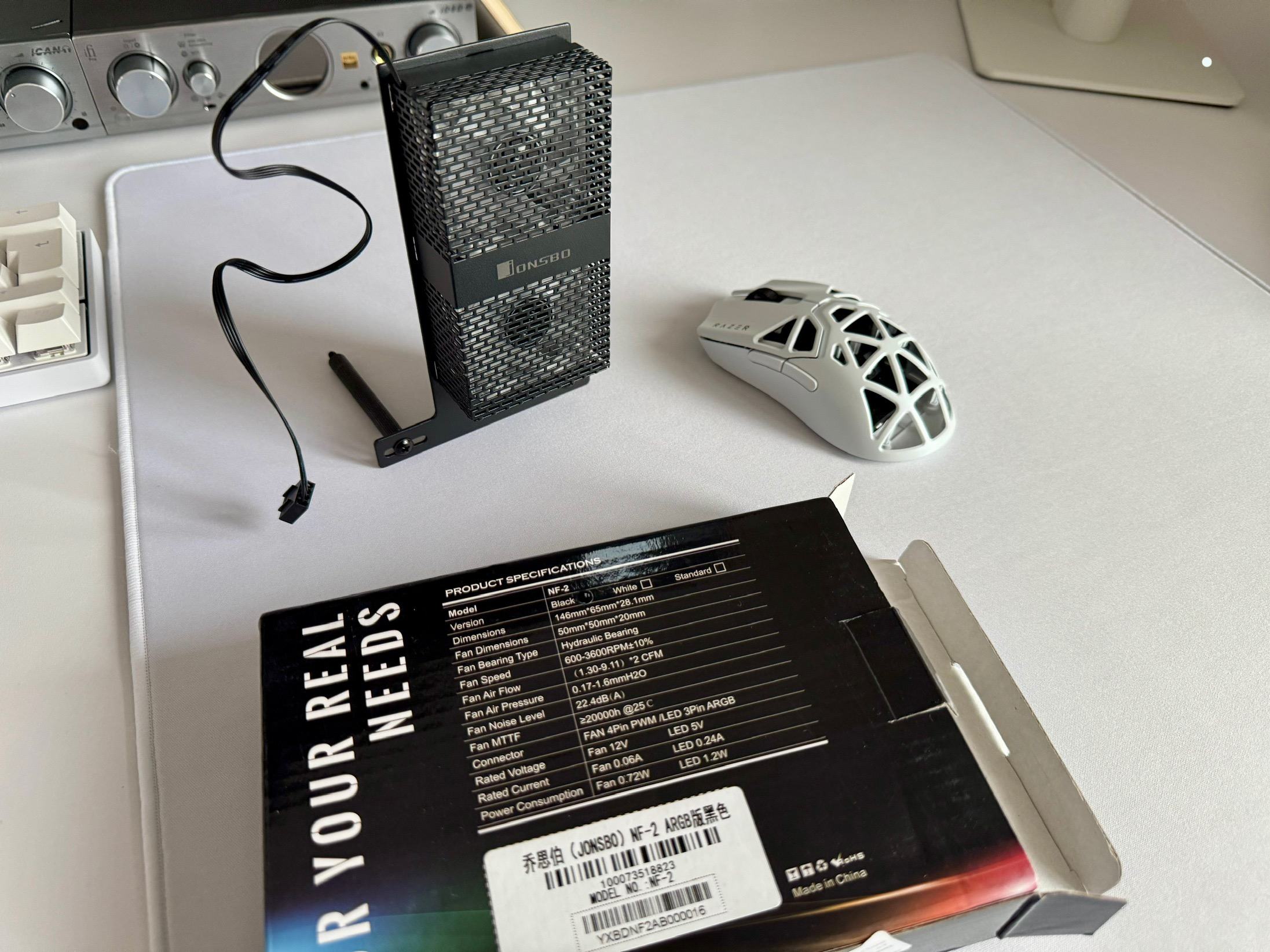

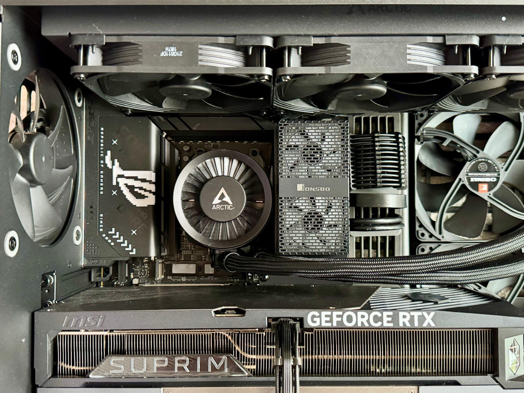

Jonsbo NF-2 ist da, der wird sich nachher mal noch mit meinem Noctua FAN + Noctua Shroud messen müssen
Auf 500 RPM ist das Noctua Zeug halt schon sehr leise und wie man sieht auch sehr effektiv. Min angeben sind schon mal 600 RPM, wie laut und dazu effektiv das ist, wird sich zeigen. Zumindest optisch könnte es besser aussehen. Wir werden sehen.

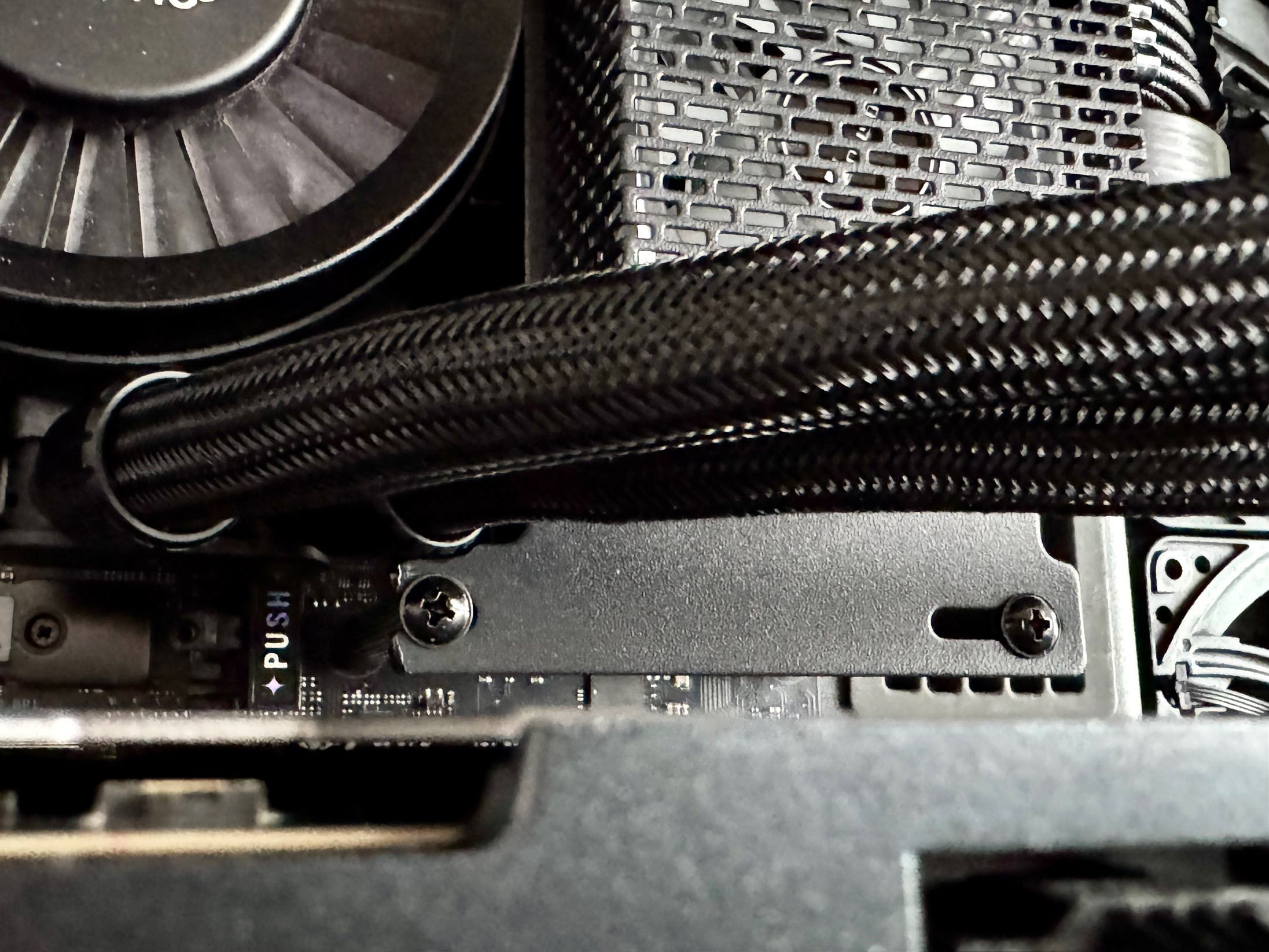

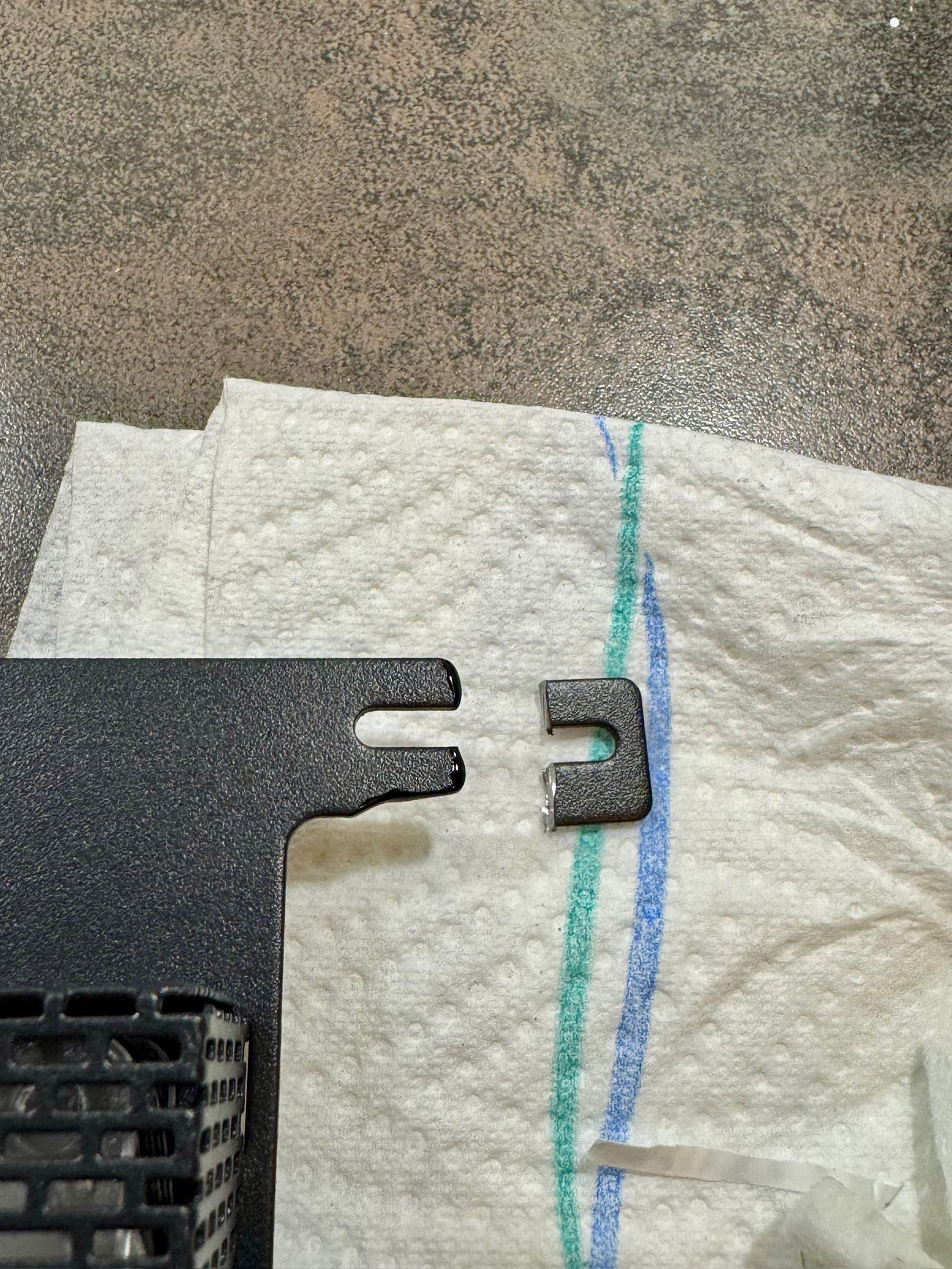

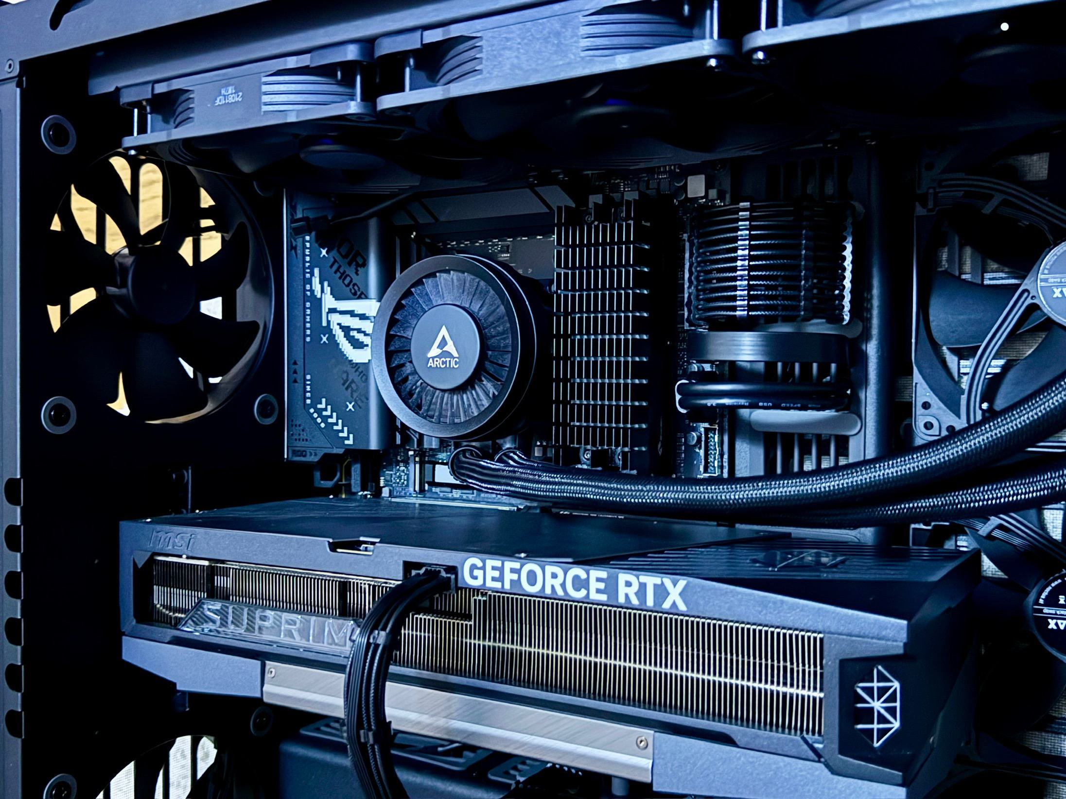

Das „L“ musste bearbeitet werden, sowohl gekürzt als auch etwas ausgeschliffen passt es quasi perfekt neben die LF3 👌
Zumindest optisch schon mal nicht schlecht und was ich bisher von dem NF-2 höre, ist das Ding schon mal recht leise 👍
Zur Höhe ist zu sagen, das es auch wieder perfekt passt, liegt mit minimal Luft auf dem RAM Block auf. Insgesamt also ein recht tightes Fitment alles, aber es passt. Den RGB Header habe ich natürlich nicht angeschlossen sondern im Käfig mit versteckt.
Mir gefällt es optisch echt gut, mal sehen wie es performt 💪
Akustisch ist es bei 55% mit 2000 RPM noch nicht aus den Noctuas @ 500 RPM rauszuhören, ein extrem gutes Zeichen!!!
Ich denke damit bin ich hier fertig mit meinem "Worklog", optisch, akustisch sowie performance, eine extrem gute Lösung!
Performance lässt sich nach den anderen Tests mit 6400C28@1.50v nur schwer vergleichen, da ich seit heute quasi mit 6400C26@1.65v unterwegs bin. Aber die Temps sind mindestens genauso gut wie die Noctua + Shroud Lösung, wenn nicht sogar besser. Gerade weil es so eng ist bzw sogar aufliegt, kann es schön durch die Kreuz-geschlitzen Finnen pusten, ich denke das ist so ziemlich das Optimum an Effizienz in dieser Kombination von HS + Block + Kühlung.
Mit dem abschließenden Ergebnis bin ich sehr zufrieden! Hübsch, leise und extremst effizient bzw kühl.
Kostenpunkt mit allen Utensilien würde ich mal bei ungf 75€ veranschlagen, die Arbeit die jetzt aber da drin steckt, mit all den Abenden ist halt enrom!
Noch mal ein Beauty-Shot und die 15 Min Karhu (wie gesagt, jetzt halt mit 1.65v), ggf teste ich mal noch die Vollgas Performance, aber dann wars das hier erst mal von mir dazu. Ich hoffe es war unterhaltsam, interessant und hat ggf angeregt auch was zu Basteln. 👌👍💪✌️
Nur so aus Neugierde ist das die Arctic Freezer 3 oder 2? Die Lüfter auf dem Radiator sehen nicht so aus, wie die P12 Max. Sieht ziemlich schick aus. Da hätte ich gar nicht die Geduld für.
Ist eine 420 LF3 genau, Lüfter sind Noctua A14 (11x Stück in ganzen Build, 140mm only)

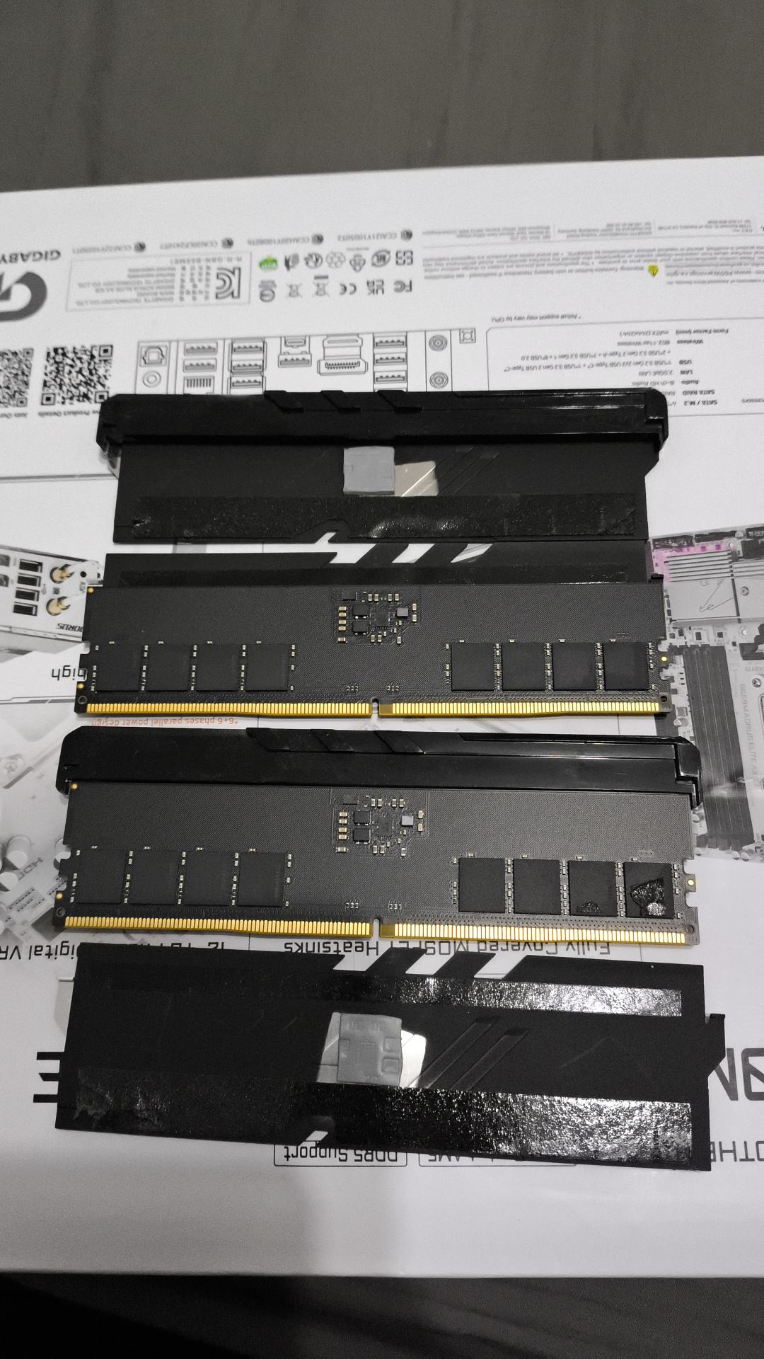

Meine Patriot Viper 7400 cl 36.
Die kühlen nur den PMIC, die Speicher ICs sind einfach fest geklebt. Mit dickem doppelseitigen Klebeband, das es auch schön warm wird.
:stupid:
Also ähnlich wie meine Kingston Fury Renegade, die hier ein Review bekam. Da wurde das auch nur geklebt. Da ich mir gleich ein 5er Paket von den P12 Max geholt habe für 33 Euro, habe ich noch einen, der direkt auf die Speicher pustet.

@Bam_Bam @RedF Als ob Patriot will, dass man die Sticks umbaut. Bei meinen 7200er Patriots konnte ich die Heatspreader einfach so abziehen, ganz ohne Erwärmen oder Isopropanol.
Glaub, die einzigen Heatspreader, die was taugen, sind die von den Teamgroup Xtreem (non-RGB), der Rest ist eher Show und Optik.
Das tolle ist, einen vorher nachher Test kann ich mir sparen.
Hab mich die ganze Zeit gewundert, dass die Riegel so schön kühl bleiben.
Kein Wunder, PMIC/SPD sind gekühlt und die eigentlichen IC´s thermisch getrennt.
Ist so dickes DS Klebeband mit Schaum in der Mitte.
Der Kleber meine Riegel war da wesentlich widerstandsfähiger, trotz einlegen musste ich mit der Rasierklinge ran. Mal sehen was ich nun als Kühllösung verbaue. Im Gene ist aufgrund des M2 Steckplatzes nicht sooo viel Platz. Ggf. mache ich die Luftkühllösung, nur etwas schmaler. Ein Test mit einem U-Profil war schon einmal vielversprechend.
