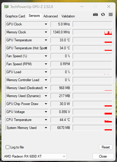

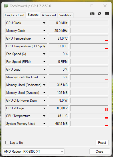

Ich verwende CRU um die "Monitoreinstellungen" anzupassen, damit der Speicher auch bei drei Bildschirmen runter taktet und um den Hauptmonitor auf 120Hz zu begrenzen. Achtet jeweils auf Speichertakt und Verbrauch.
Rechner frisch hochgefahren:
1x Treiberreset via CRU, ohne irgendwelche Einstellungen zu ändern:
Jemand eine Idee dazu?
