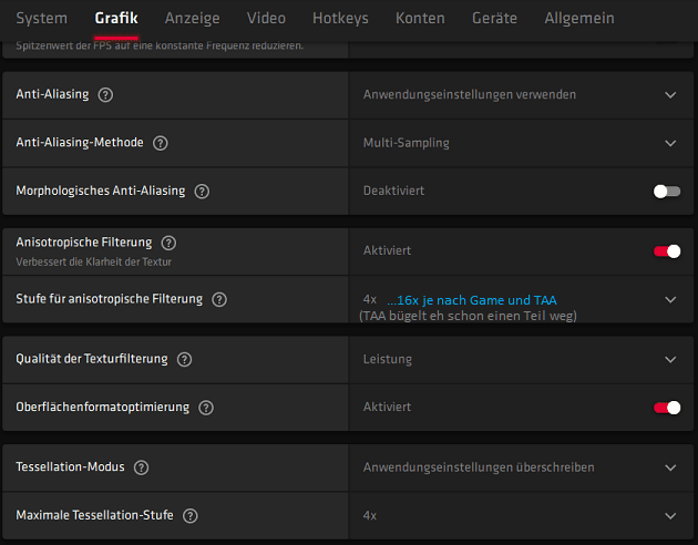

Fps-Limit=141...144 statt 161 in Cryengine (macht für mich mehr Sinn als ein festes PL von 202Wx1,05 wg. minFps)
Muss man probieren ob das Inputlag mit 141fps niedriger ist als mit 144fps= Moni@144Hz.
Ansonsten halt in Games die AMD-Optimierungen verwenden.
Der Takt ist dann mit Fps-Limit net mehr in jedem Game konstant und auch egal, Es zählen dann nur noch die Watt.
(und die bessere Temp=leiser)
btw.
Leichtes OCen ist für mich mindestens genauso gut wie UVen, weil die V/Takt bzw. W/fps einfach besser sind.
Meist geht ja auch ne Mischung aus OCen+UVen. Das muss man je nach Chipgüte probieren.
am Ende vergleicht man doch eh vs. eff.Takt der Ref im Review, den man leicht übertreffen möchte
ohne groß mehr
Watt/fps zu brauchen = effektives OC/UVen

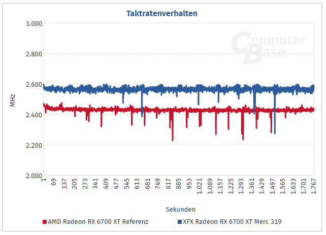

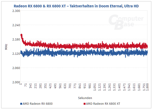

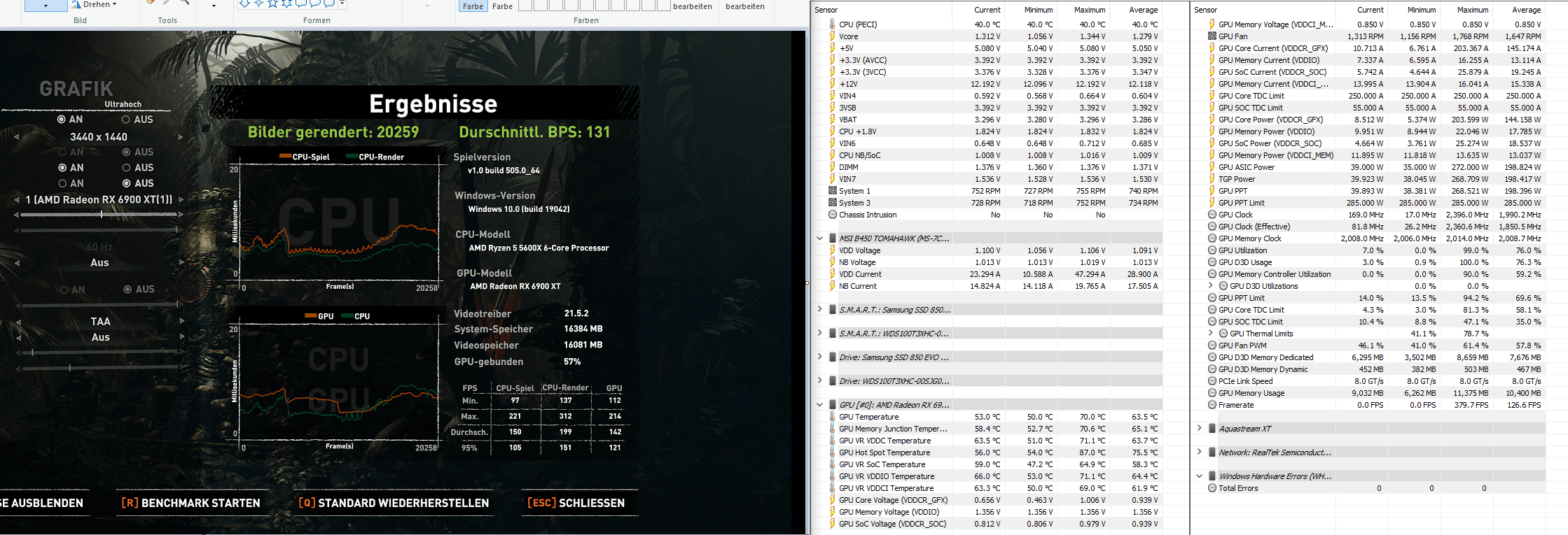

Ich habe mal die beiden Settings (WM 2460Mhz und WM 2270Mhz) und Einstellmöglichkeiten in Hunt und CP2077 getestet und verglichen. Die dargestellten Bilder sind zwar nur Momentaufnahmen aber beim Herumlaufen etc, ergaben sich diese Werte als repräsentabel:
Hunt 2460Mhz 144Hz - 120Hz:
Hunt 2270Mhz 144Hz - 120Hz:
Wie man sieht halten beide Settings die eingestellten Frames. Auch der niedrige Takt hält die 144fps, auch wenn da im Overlay 142 angezeigt wurde.
Was ich mich frage ist, wieso bei identischen 120fps Cap bei der 2460Mhz Variante auch der Takt deutlich höher liegt und die Karte weitaus mehr Leistung nimmt, obwohl Sie dies gar nicht benötigen würde?
Gibt es dazu eine Erklärung?
Für mich wäre hier somit das Setting der Wahl definitiv das niedriger taktende, da hier weniger Strom, weniger Abwärme und vor allem auch deutlich weniger Lärm durch die Spulen erzeugt wird (fast unhörbar gegenüber gut hörbarem Rasseln bei 2460Mhz).

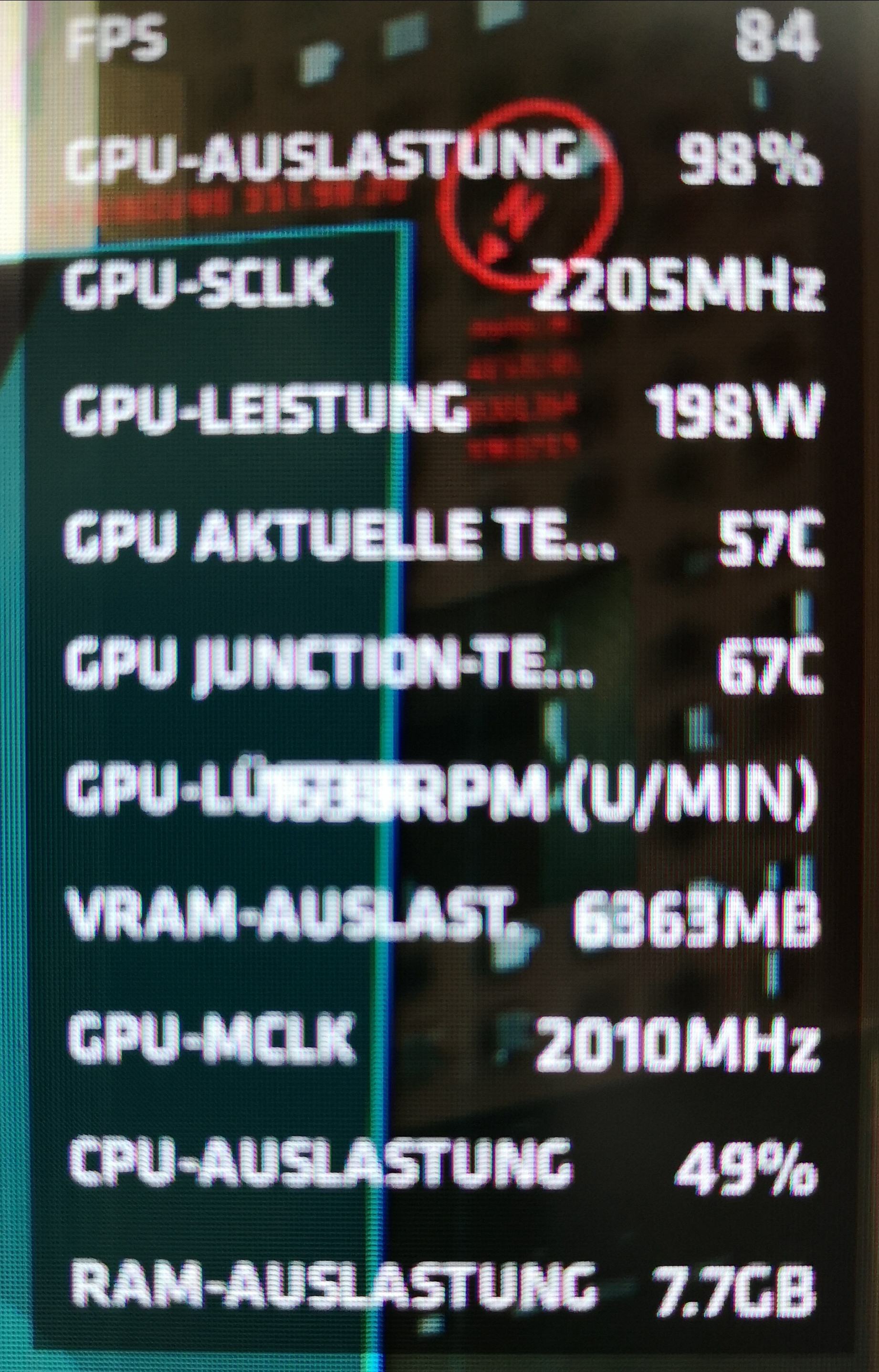

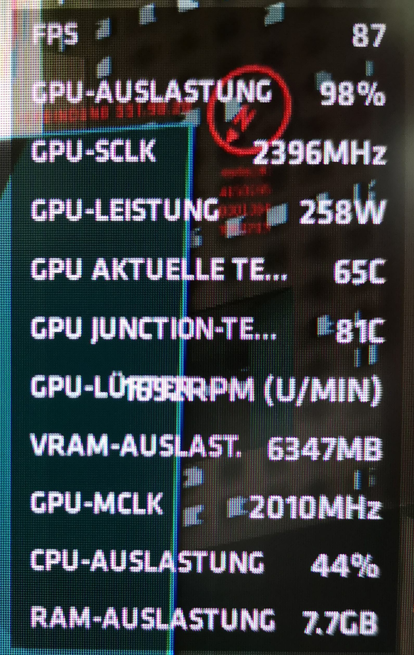

Cyberpunk 2077 2460Mhz - 2270Mhz:
CP2077 läuft auf Ultra Settings natürlich ins GPU Limit, womit man einen Unterschied der beiden Settings in den maximal Frames erkennen kann.
Allerdings finde ich 3 Frames Unterschied im Verhältnis zu 60W Unterschied schon ziemlich beachtlich.

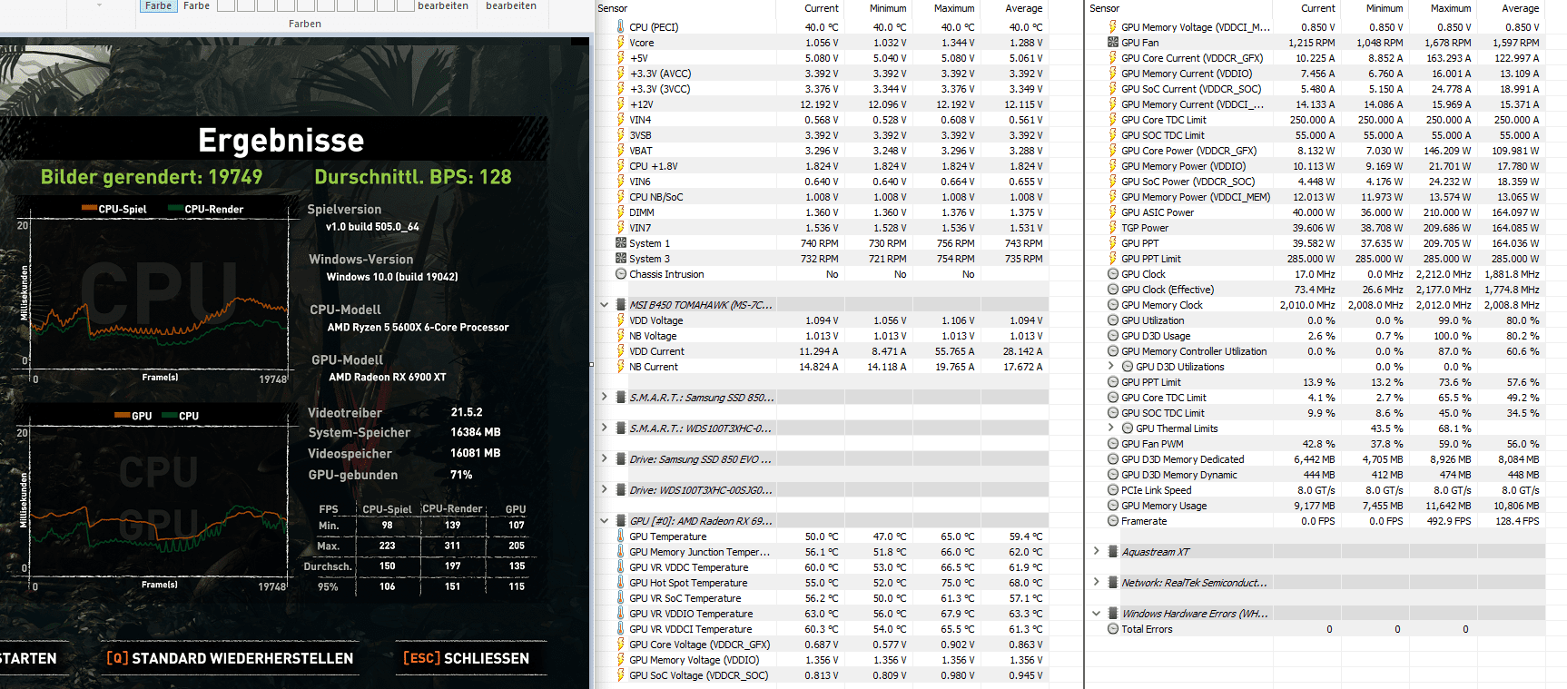

Und zu guter Letzt auch noch das SOTTR Benchmark in beiden Settings inkl HWINFO Log zum Vergleich:
SOTTR Bench 2460Mhz:
SOTTR Bench 2270Mhz:
Für mich auch erstmal wieder ersichtlich 3 Frames Durchschnitt und 60W Unterschied im Max.
Hier ist der Unterschied an Frames im Bench Detail aber dann schon ersichtlich und im Schnitt liegt der W Verbrauch bei 30W Differenz.
Ich weiß nicht wie ihr es seht, aber für mich kommt es so vor, als würde die Karte bei 200W Verbrauch effizienter arbeiten als im anderen Setting? (Also mehr Frames/W)

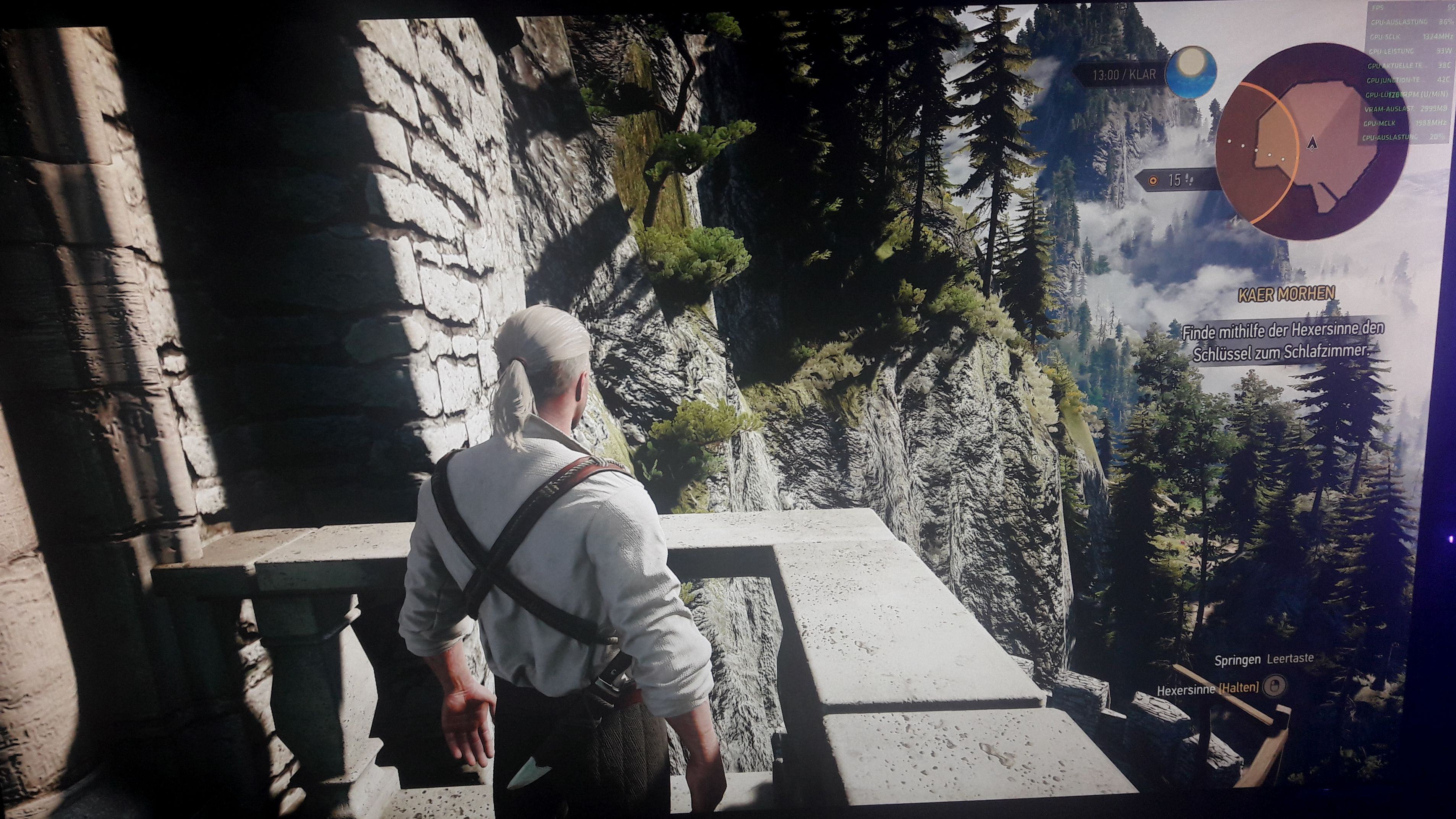

Du musst minTakt=500 einstellen, sonst hast Du den höheren Takt auch mit Fps-Limit und dadurch im Leerlauf
zusätzlichen Verbrauch.(x)
Dein hoher minTakt ist nur fürs Benchen in sup4k gut.
In ruckeligen Games reicht evtl. 1930 oder 1970 aus, falls man net DeepSleep deaktiviert hat.
(Der InfinityCache läuft mit 1940 separat, deswegen mal knapp drunter oder mit Puffer drüber versuchen)

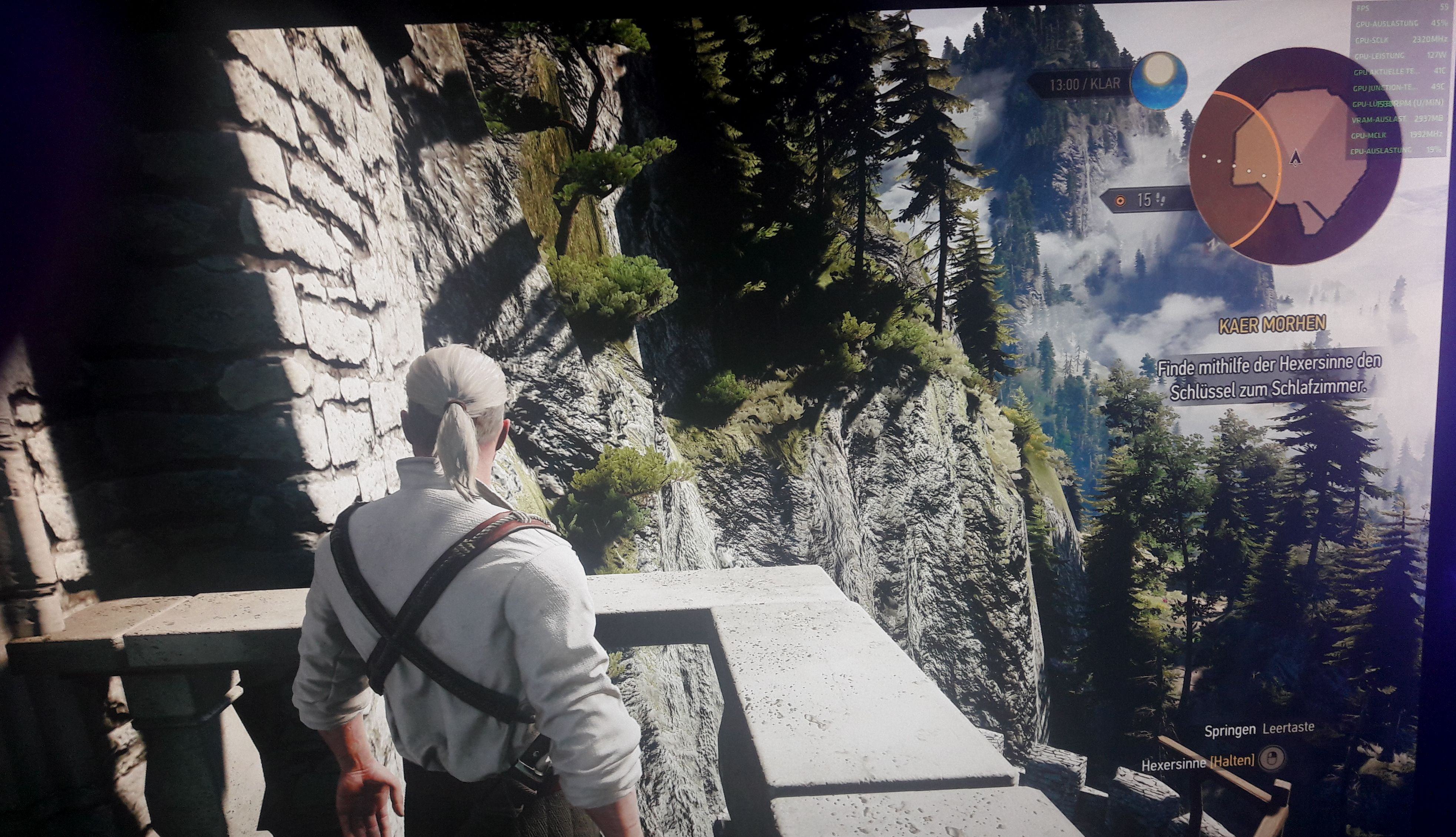

(x) minTakt 500 vs 2300 in W3

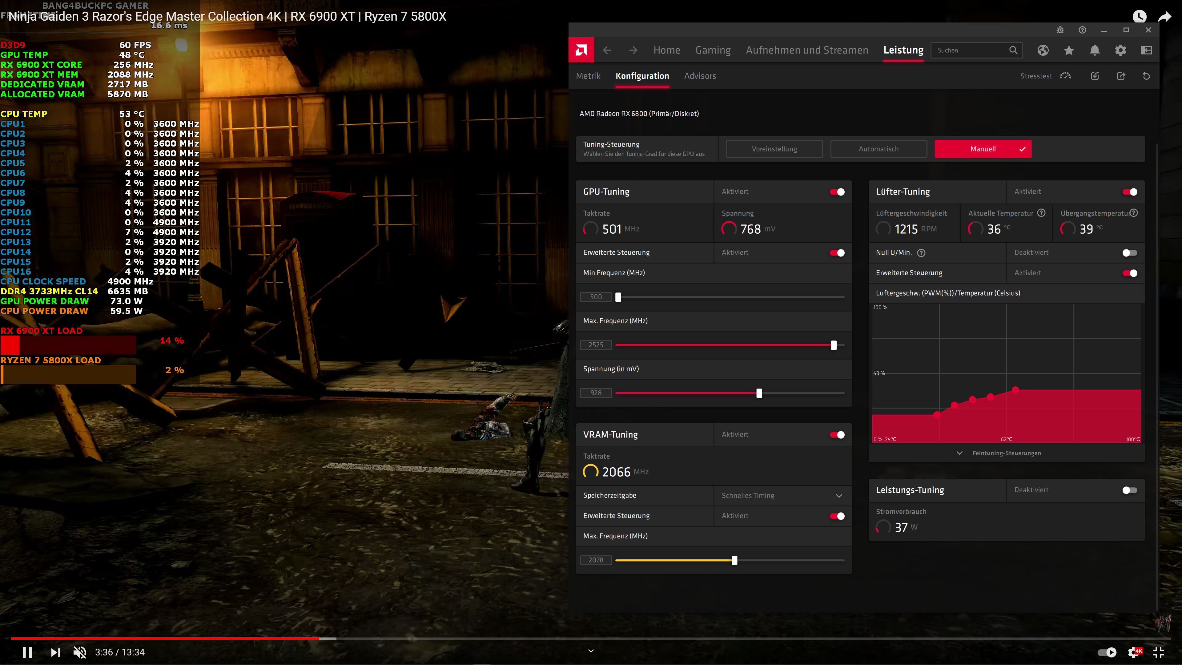

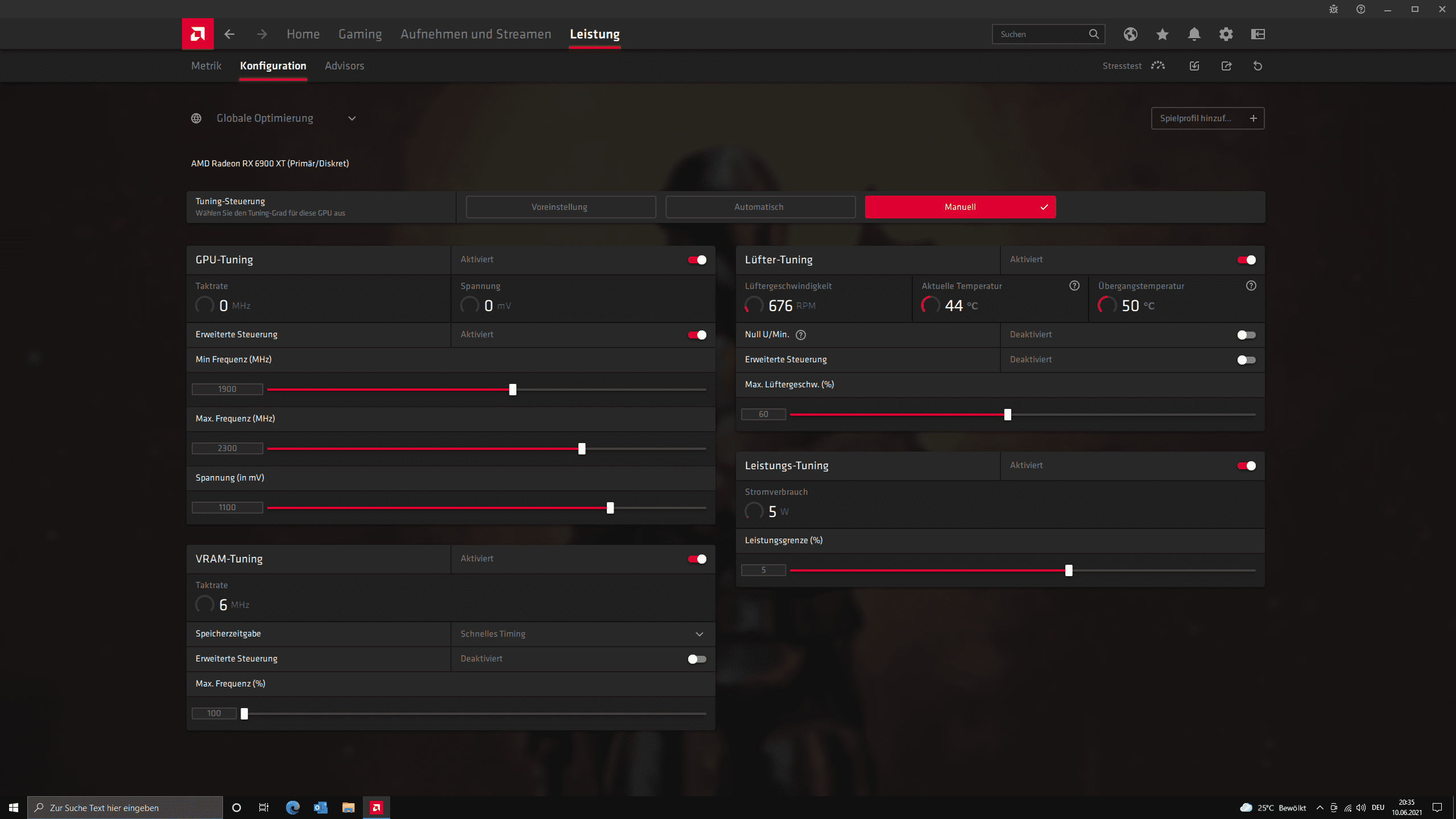

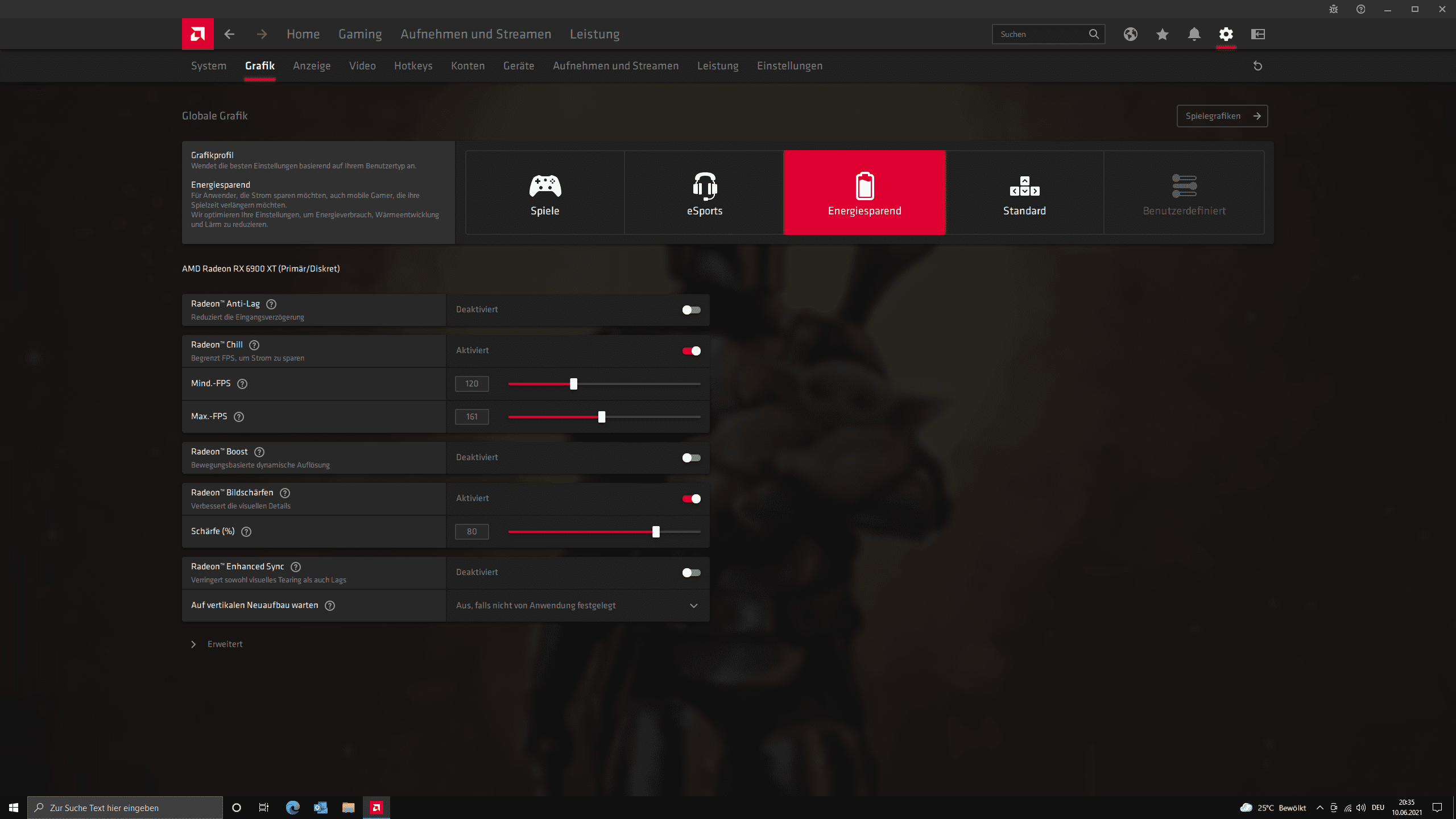

Guten Abend,
nun bin ich bereit meine Einstellungen zu zeigen. Dank eurer Hilfe, habe ich glaube ich mein Sweetspot gefunden oder zumindest auf dem Weg dahin, denn:
- Niedriger Stromverbrauch
- Stabil bis jetzt in BF5 / HZD / CSGO
- Spulenfipen hat sich deutlich reduziert, ist zwar noch da, aber endlich akzeptabel

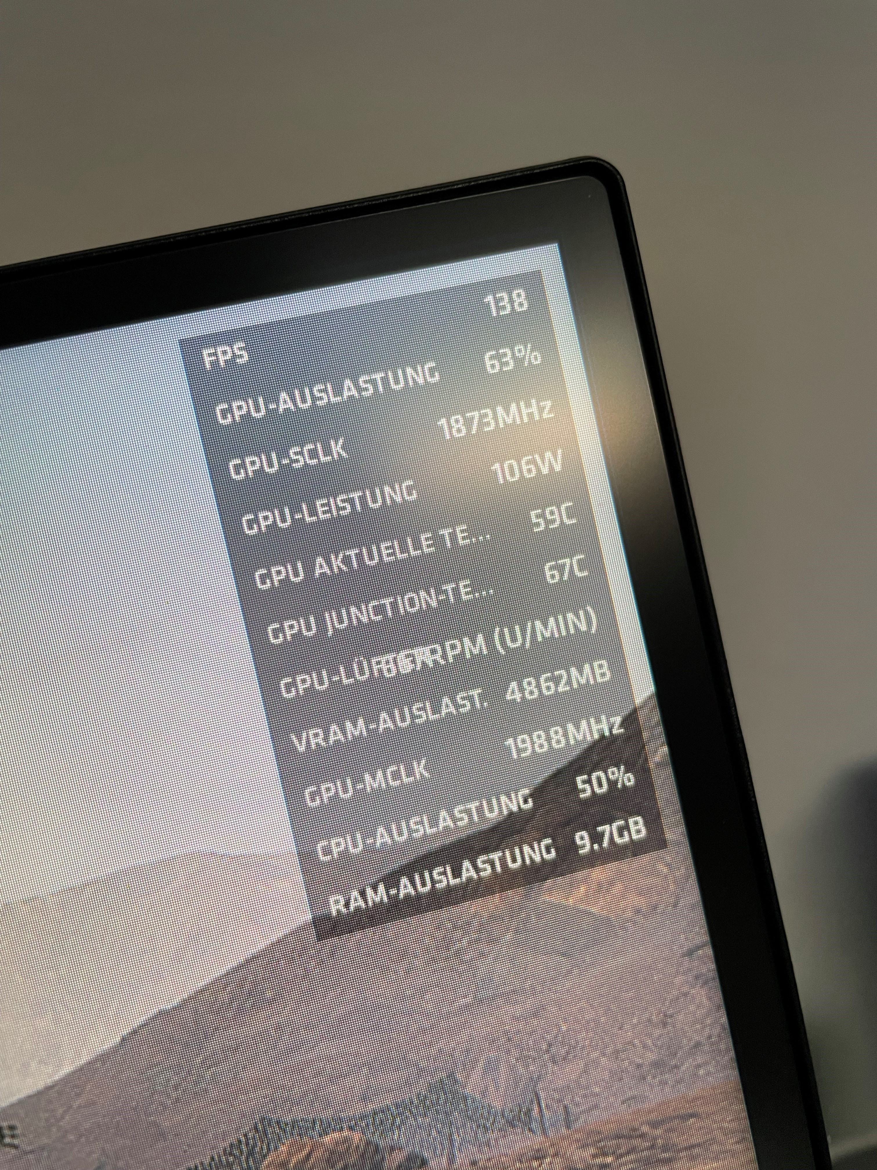

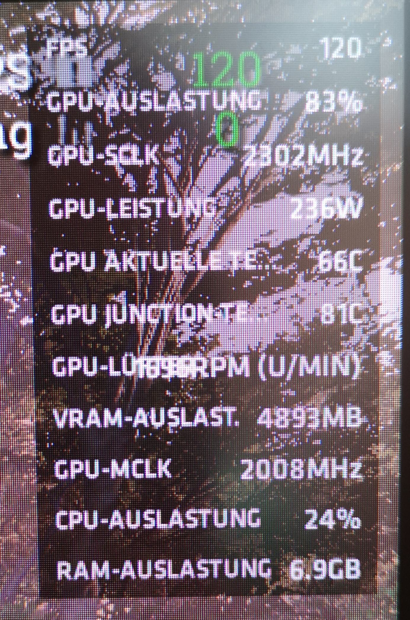

Mal kurze Zwischenfrage: Ist es normal dass ich bei BF5 auf Ultra WQHD mit 140 FPS (Begrenzt) nur 104 Watt mit der GPU verbrauche? Wenn ich mir den Screenshot da oben mit über 200 anschaue...
Hier mal das Bild dazu, Setting wie geschrieben auf 1440p in Ultra Settings in Battlefield 5:
Ich habe zusätzlich noch die FPS auf 161 begrenzt, besitze ein 165 Hz Monitor von MSI.
Ich muss sagen, mich hat das echt überrascht, die drei Spiele laufen ohne nur einen Micro Ruckler, flüssig wie Butter :)
Mit der Temperatur Entwicklung bin ich soweit auch zufrieden, allerdings ist mein Gehäuse was Luft angeht, glaube ich ganz gut geeignet :)
Ich denke ihr würdet sicherlich noch optimierungsbedarf sehen, aber für Laien wie mich, bin ich sehr zufrieden.
An der Stelle nochmal vielen Dank an euch!
Edit: Meine Bilder waren zu groß, deswegen sind dieses jetzt kleiner im Anhang / Sorry dafür! :d

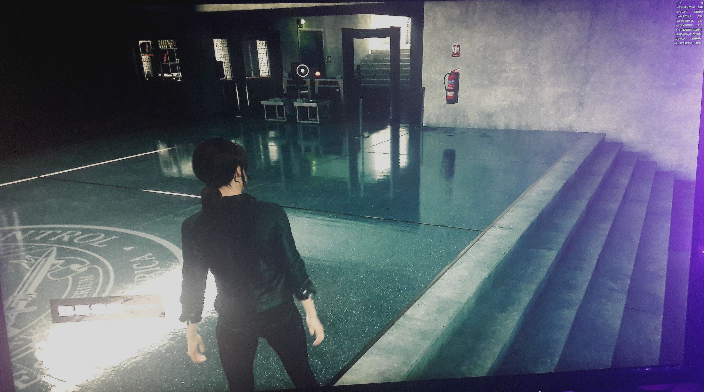

Ich habe mir gerade mal über den Epic Store CONTROL kostenlos geholt (gibt es aktuell für alle kostenlos).
Da bin ich doch echt froh eine 6900XT zu haben, denn selbst bei meiner hohen Auflösung schafft die Karte immer noch ca 45 Frames auf Ultra Settings und Raytracing. Ist jetzt nicht Weltklasse, aber denke die 6800 wird da schon mehr kämpfen bei selbem oder sogar höherem Verbrauch.
Aber auch hier zeigt sich wieder, dass das 200W Setup zwar 3 Frames verliert gegenüber den 2460Mhz, aber auch wieder über 60W einspart.

Control lässt sich auch auf der 6800 ganz gut mit Chill55-57fps spielen.
1080p@1440p-Render = downsampling inGame und RT Medium
Sieht auf dem 4k-Moni gut aus, weil 1080-->2160p vom Moni gut umgesetzt werden.

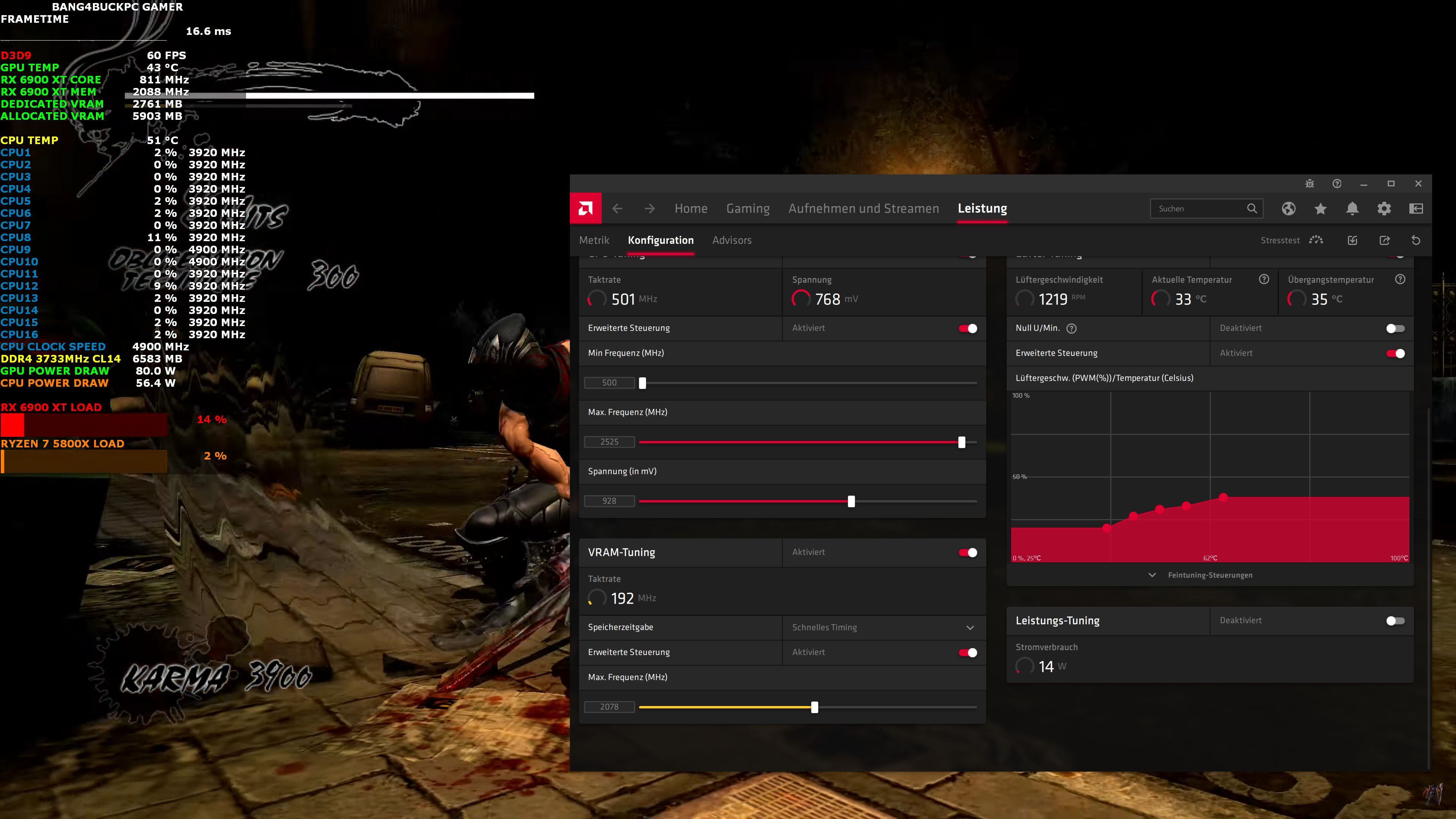

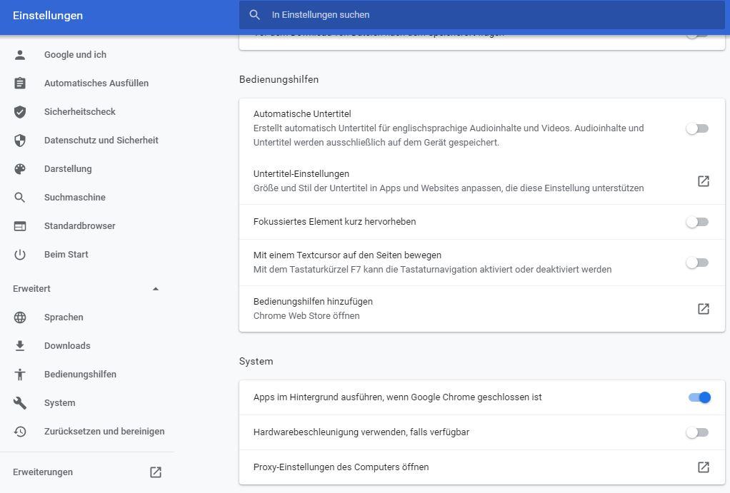

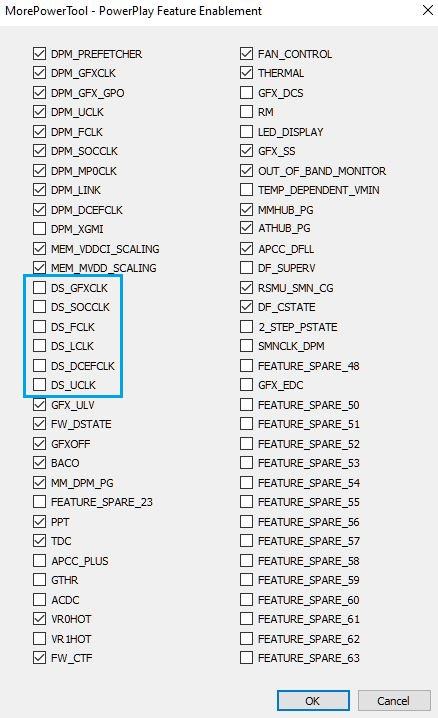

Mal noch ein ganz interessantes Problem+Lösung für Leute, die net mit nem hohen minTakt arbeiten, sondern DS=AUS
setzen im MPT. (DS = DeepSleep-Stromspartechnik von AMD, vgl.bar mit ULPS von Früher)
Videos@Chrome mit Hardwarebeschleunigung= EIN taktet den Vram dann VOLL hoch.
Lösung = Hardwarebeschleunigung= nicht nutzen!

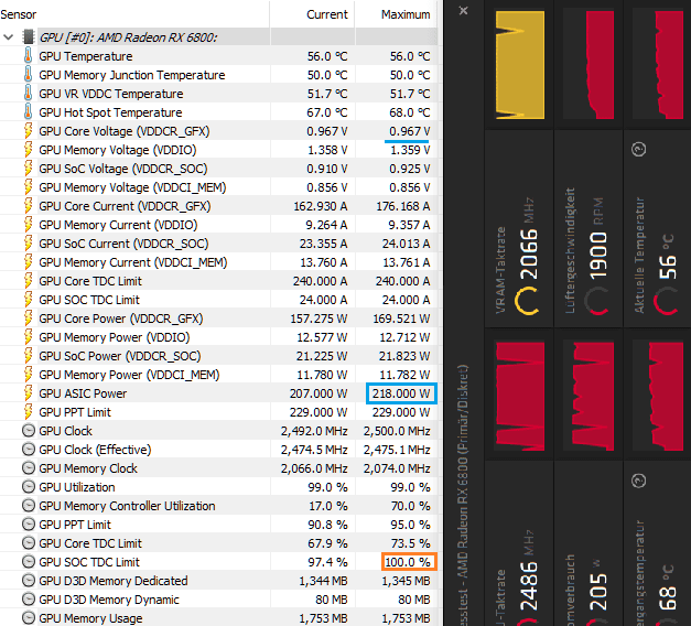

Durch das Vram-OCen + FT kommt ja auch noch ein mue mehr Verbrauch ggü. Stock hinzu. (2-3W ?)
Momentan braucht mein Sommersetting zufälligerweise genau 215W+3W =218W.
(215W ist ab Werk für die MSi 6800 nonXT)
Da kann man schon fast sagen das ganze GPU-OCen für lau. (wenn man den Vram mal separat betrachtet)
edit: Trotzdem habe ich das PL auf 229W gesetzt, weil worstCase in nem Game kann Anders sein.

Referenzkarte, semi-gut belüftetes µATX Gehäuse, schlecht belüftetes Zimmer. Mit UV sind es schon 8° weniger, Gehäuse wird in zwei Wochen gewechselt. Mit 89 würde ich mich aber auch wohler fühlen.
Hab es bei mir jetzt nochmal bei warmen Temps Timespy probiert.
Standardprofil 102°C Hotspot knapp unter 12000 Punkte
Mein OCUV - 100mV + 5%PL 98°C Hotspot Setup knapp 12500
Mein UV Setup - 120mV +5%PL 92°C Hotspot genau 12000 Punkte
Schon echt krass, wenn die chipgüte so variiert bei der 6700XT
1. Warum schluckt meine Karte im Idle ca. 30 Watt? Laut ersten Recherchen im Internet immer noch ein Problem was AMD nicht in den Griff bekommt oder sollte das ein Treiber schon gelöst haben? VRam Takt liegt immer voll an und dadurch wird die Karte unnötig warm. 🙄 (UWQHD 144hz)
Stell mal auf 60Hz und dann guck mal. (Rechtsklick Desktop --> Anzeigeeinstellungen --> runterscrollen, Erweiterte Anzeigeeinstellungen --> Aktualisierungsrate --> 60-144 Hz)
Dass eine höhere Bildwiederholrate mehr Strom verbraucht, ist ja bekanntlich nichts neues. Was jedoch interessant ist, dass das nicht der Monitor tut, sondern die Grafikkarte, die (logischerweise) die Frames dafür rendert. Hab's damals mal direkt mit'm Strommessgerät nachgemessen und dann ist es mir auch direkt in HWinfo aufgefallen. Hab's gerade noch mal probiert und bei mir sieht der Verbrauch im idle wie folgt aus:
- 165 Hz --> 31-36w
- 144 Hz --> 32-36w
- 120 Hz --> 32-36w
- 60 Hz --> 5-11w
Interessant ist auch, dass der zweite Monitor den idle-Vebrauch nicht erhöht, sobald ich diesen ebenfalls hochdrehe. Scheinbar ist es der Graka egal, ob ein oder zweite Monitore mit erhöhter Hz-Zahl arbeiten. Laufen beide mit 60hz, geht der Verbrauch auf die erwähnten 5-11w runter. Für Browsing, Office usw. hab ich immer die 60Hz aktiviert. Für's Zocken dann entsprechen die 165Hz.
Dieses Verhalten konnte ich schon bei meiner 2080 Super damals messen. Ist kein spezifisches AMD Ding.

Min 2450
Max 2550
VRam FT 2110 MHz,
1,175mv
PL 0% mehr
Leider im Verbrauch ca 290-303 Watt.
Bei den Werten finde ich den Verbrauch normal. So ein Setting für 24/7 Gaming lohnt sich aus meiner Erfahrung heraus nicht. Die paar FPS mehr stehen in keinem Verhältnis zum Mehrverbrauch und Temperatur.
Ja die Herz Zahl runter habe ich auch gelesen. Allerdings will man ja nicht als hin und her schalten. Das mit dem CRU scheint die elegantere Art zu sein. Aber generell komisch wie ich finde einen Umweg zu benutzen. Meine Nvidia Karte davor hat das nicht gemacht.
Und zum Takt muss ich sagen, dass wenn ich das Offset im Wattmann vorher im Treiber 21.4 auf 1,160 laufen ließ ging der Verbrauch bei 2500mhz schon auf 280 Watt und angenehmere Temps. Deswegen ist mein Ziel ja ein leichtes UV. Der Ultimate Chip und red Devil Kühler geben es ja her. 300 Watt auf Dauer sind mir auch zu warm…. Mit den paar FPS hast du schon recht und ich mache mir noch ein schonenderes Setup.
aber den Ultimate Chip will man ja zu gerne kitzeln 😉
