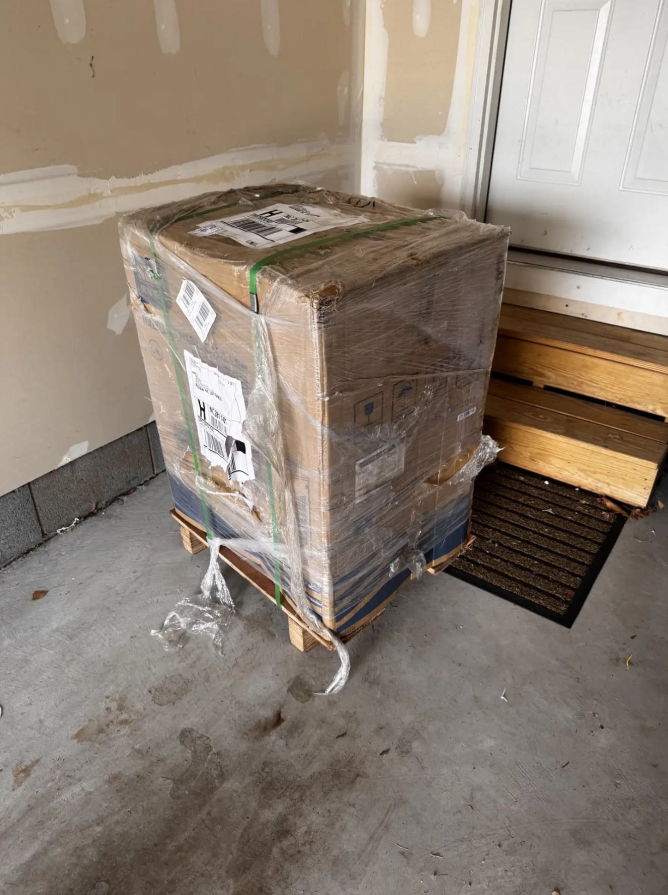

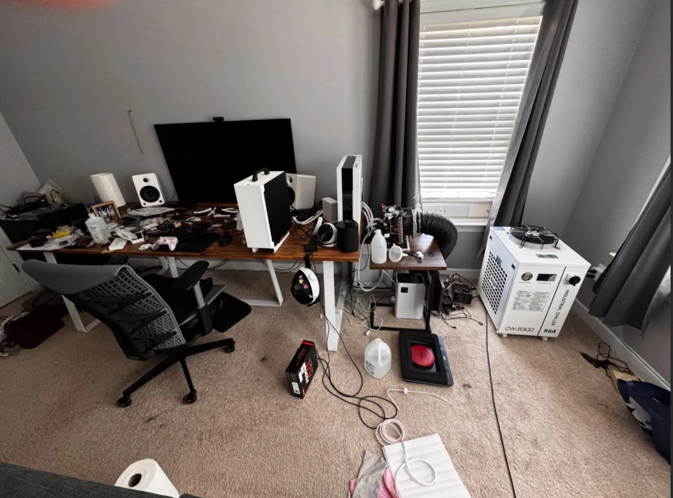

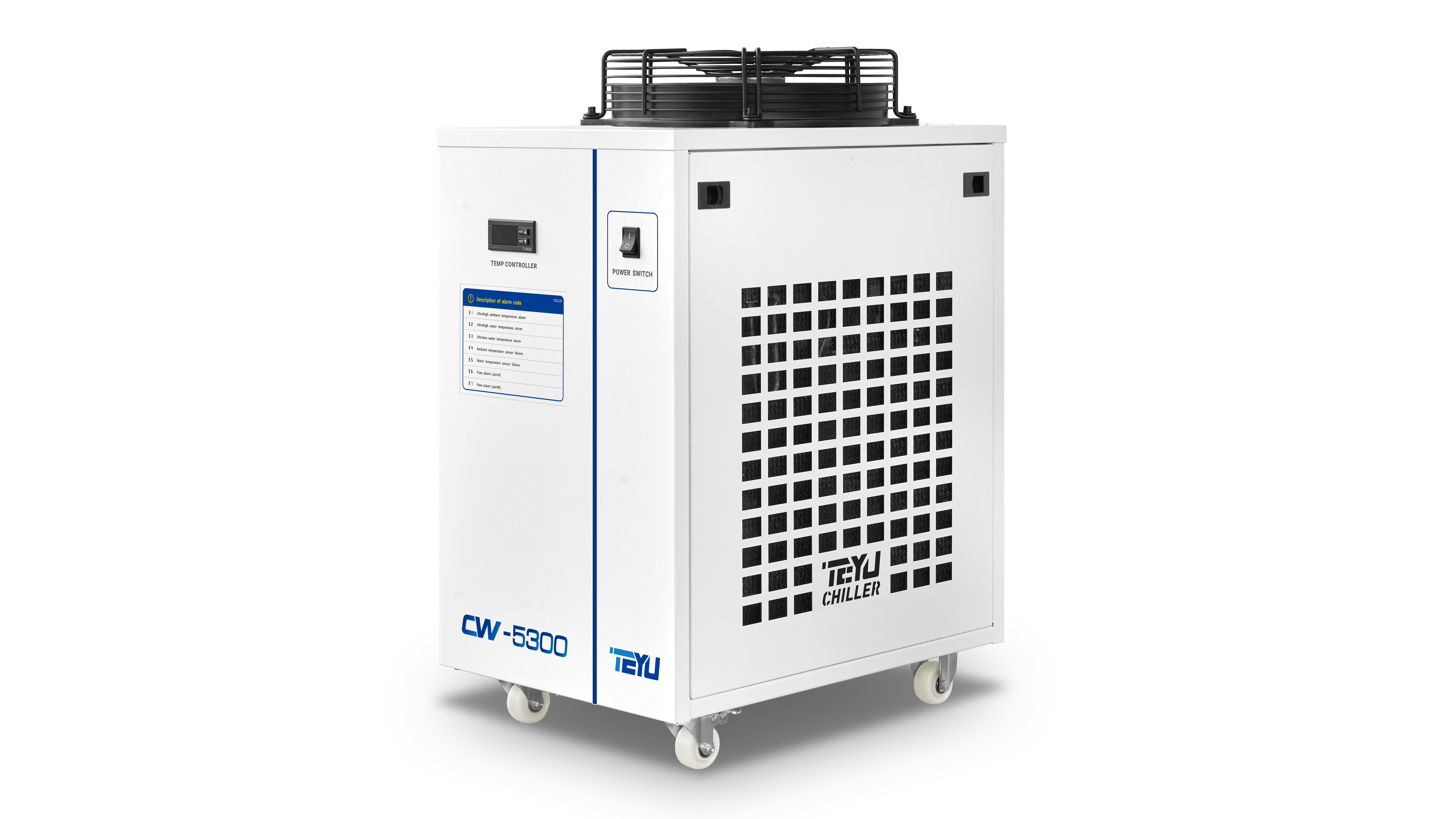

Muss mal schauen wie ich das mit dem Kühler mache, vielleicht bastele ich was
Den 5300er kannte ich noch garnicht…
Aber mit 45-50kg Leergewicht zu schwer
Der Typ in OCN hat umgerechnet 434€ inkl. Versand bezahlt
