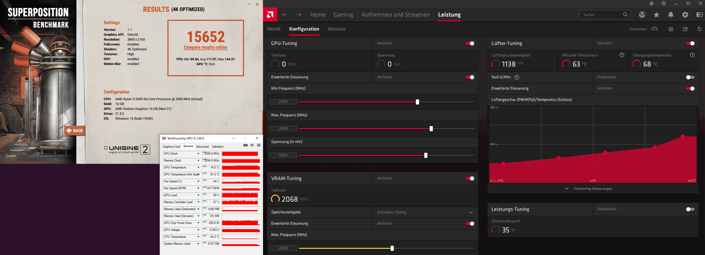

@Induktor

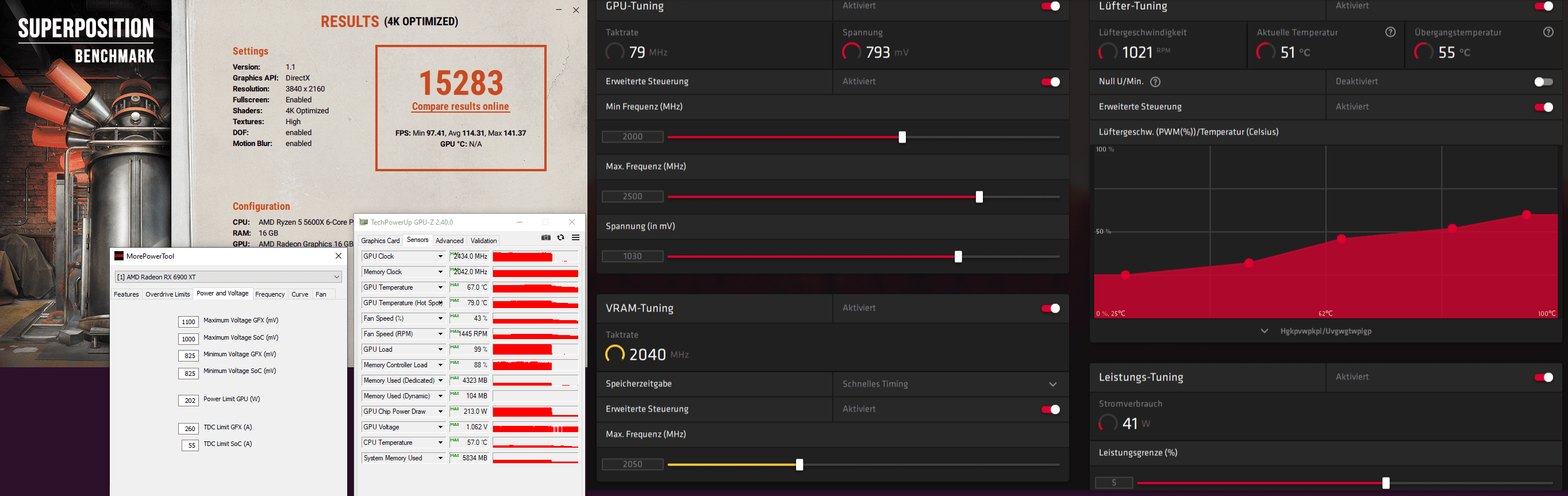

Mit folgenden UV-Einstellungen und Frame Limiter auf 120 FPS (Das ist okay, einen großen Unterschied sehe ich zwischen 165 FPS und 120 FPS eh nicht) ist das Spulenfipen etwas besser, bzw. ist es so einigermaßen auszuhalten :d Wenn ich unter 1080v gehe, chrasht der Treiber. Aber so bleibt die Karte sogar gut kühl.

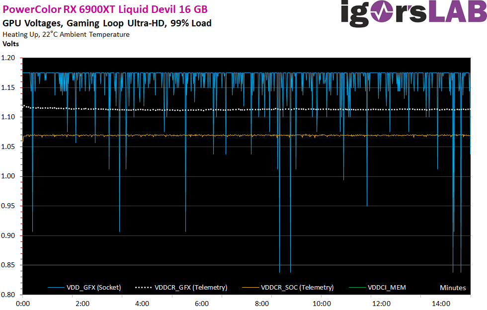

Gurdi bei PCGH/IgorsLab meint allerdings das mit höherer Spannung die Wandler effektiver sind.
Daher siehe Oben.

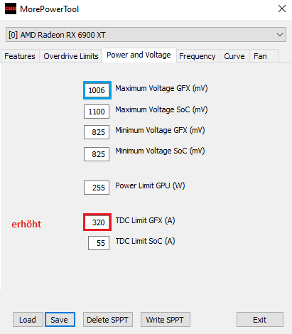

Am letzten WE bei Crizzo@6900 war Es so: Er hatte mit seinem gewünschten PL in sup4k das gpu-z
mitlaufen und anhand der eff.Spannung haben wir dann geschaut wo ein Cappen im MPT Sinn macht.
Er hatte WM only = eff. 993mV --> MPT 1006mV + WM 931mV = 1006mV effektiv bei 255W PL=0.
Das war aber krass niedrig für eher schlechte Grakas+Lüftung.
Welchen Wert im MPT muss man das konkret limiten?
Erstmal würd ich nur mit Wattman ausprobieren, wie die Dinge so laufen, sprich eff. Spannung !!!
Was hast Du für ne Graka?
Macht meist nur für 6700+6800xt+6900 Sinn.
Wie bereits Oben gesagt ist Crizzo extrem niedrig, deswegen haben wir net nur die Spannung limitiert,
sondern auch noch die TDC angehoben. (mehr Ampere)

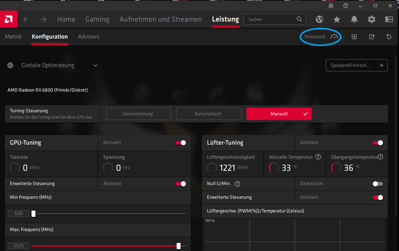

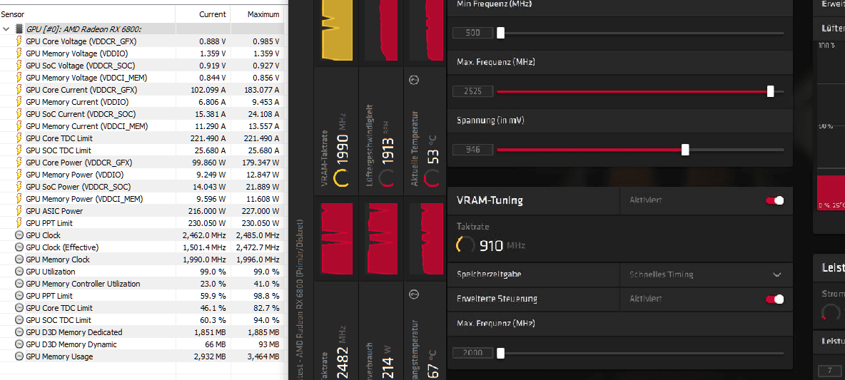

@GerryB auch dir Danke für deine Tipps :) ich versuche mal das ganze Thema mehr zu verstehen und gehe die ganzen Sachen mal an.

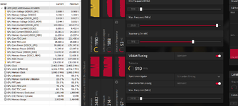

Mach mal bitte immer mit den jeweiligen Einstellungen einen sup4k und zeige dann das gpu-z,
damit die effektive Spannung und die Watt dafür zu sehen sind.
Fürs Gamen gehe ich dann meist ca. 10-20MHz runter, um stabil zu sein.
Bei der wattman Spannung ist es so das die auf ganze Spannungskurve angewandt wird.

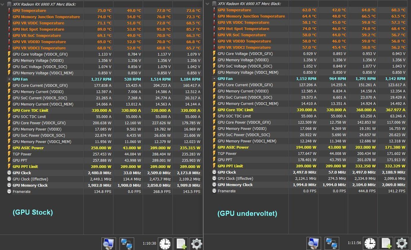

Kann man das auch nachweislich irgendwie überprüfen? Wenn ich nach der Grafik gehe und nach meinem Vergleichs-Log Stock vs. UV, müsste ich demnach im Offset über'n Wattman beim gleichen max GFX-Voltage Wert landen, jedoch tut es das nicht. Mit Stock-Settings sind's im max GFX-Voltage 1,137mV. Höher wird's nicht gehen, da ich bereits ins PPT-Limit (289w) laufe. Im UV-Profil sind's im max. GFX-Voltage 0,953mV und PPT-Limit wird nicht ansatzweise erreicht. Taktraten sind in beiden Profilen nahezu identisch, was auch die Benchmarks zeigen. Wenn ich nach der Grafik gehe, müsste die Voltage-Kurve sich im UV-Profil zum Stock-Wert angleichen, aber 1,137mV (+ PPT Begrenzung) und 0,953mV sind dafür viel zu weit auseinander. Daher bin ich mir nicht sicher, ob diese Grafik tatsächlich so hinhaut.
@GerryB die Frage ist auch an dich gerichtet. Vielleicht hast du ja eine Erklärung. Hatte schon darüber nachgedacht mit dem MPT das UV-Profil weiter zu optimieren, bin mir aber nicht sicher, ob das möglich ist und wenn ja, wo ich überhaupt ansetzten soll.

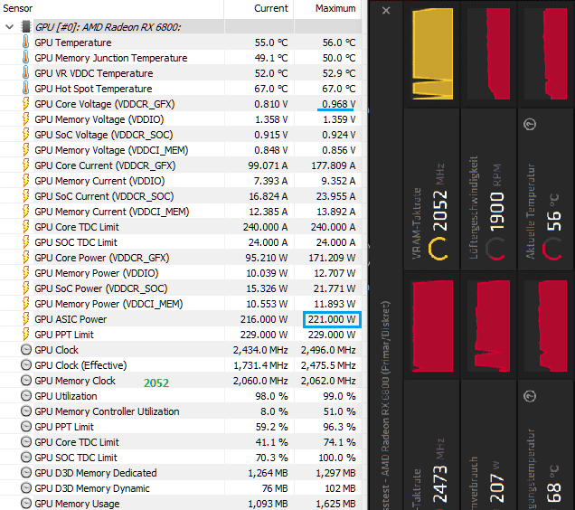

Die Grafiken kann man eigentlich vergessen, zumindestens bei mir (x). Der Treiber macht eh Was Er will.(xx)
Schlimmstenfalls führt ein zu großes Offset zu einer abgesenkten minSpannung= Crash.
Für mich zählt nur die eff. Spannung, die man tatsächlich mit XXX Watt erreichen kann.
(ganz gut, das man im Stresstest Sowas auch sehen kann)
Wenn ich mit unterschiedlichem Takt+Spannung den Stresstest im Treiber mache komme ich mit WM only
immer auf 984mV.
Erst mit MPT hat sich wirklich Was bewegt. Bin jetzt bei 967,50mV. (HWinfo rundet dann auf auf 968)

Den Stresstest net für bare Münze nehmen! Da ist man meist noch zu hoch beim Takt, bevor man instabil wird.

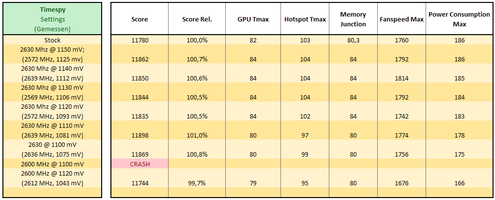

Beweisen kann ich es nicht mehr aber als ich bei meiner 6700XT Red Devil das OCUV Profil ausgelotet war mir das aufgefallen.
Hatte zwar weniger Wattman Spannung eingestellt aber die vCore ging trotzdem immer auf 1,2V hoch.

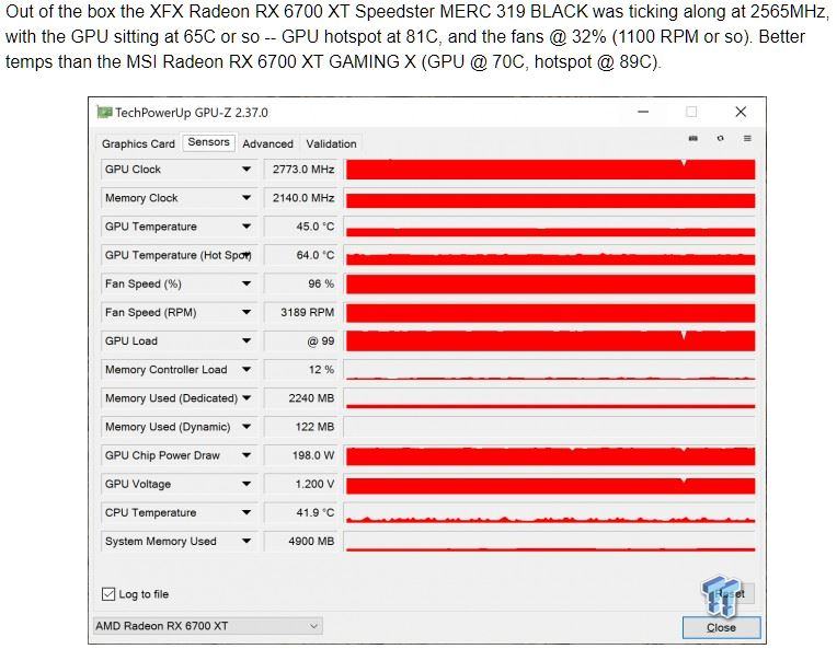

Ah ok. Bei einer 6700XT kann das ja durchaus anders sein. Damit habe ich noch keine Erfahrung. HWinfo läuft bei mir auf dem zweiten Monitor immer mit, daher habe ich die Werte immer im Auge.
Auch von den Nvidia-Karten kenn ich es so, dass die mit steigender Leistung (Takt) auch der Strom (Voltage) steigt und man beim Undervolting irgendwann ein Limit setzt. Beispielsweise: 1.875 Mhz @ 0,875mV. Bei der 6900XT, zumindest übern Wattman, werden die 1085mV im UV-Profil gar nicht erst erreicht, weil die Zielleistung von 2300-2400 MHz mit durchschnittlich 0,943mV vorher erreicht wird. Deine gezeigte Kurve in dem Bild ist demnach auch nicht falsch, da Takt und Voltage logischerweise zusammen ansteigen, aber der Wert, der übern Wattman eingestellt wird, entspricht ebenfalls der Darstellung, wo MPT mit Wattman abgebildet wird. Ich hoffe, man kann verstehen, was ich meine. Vielleicht mache ich auch eine Skizze fertig 😄

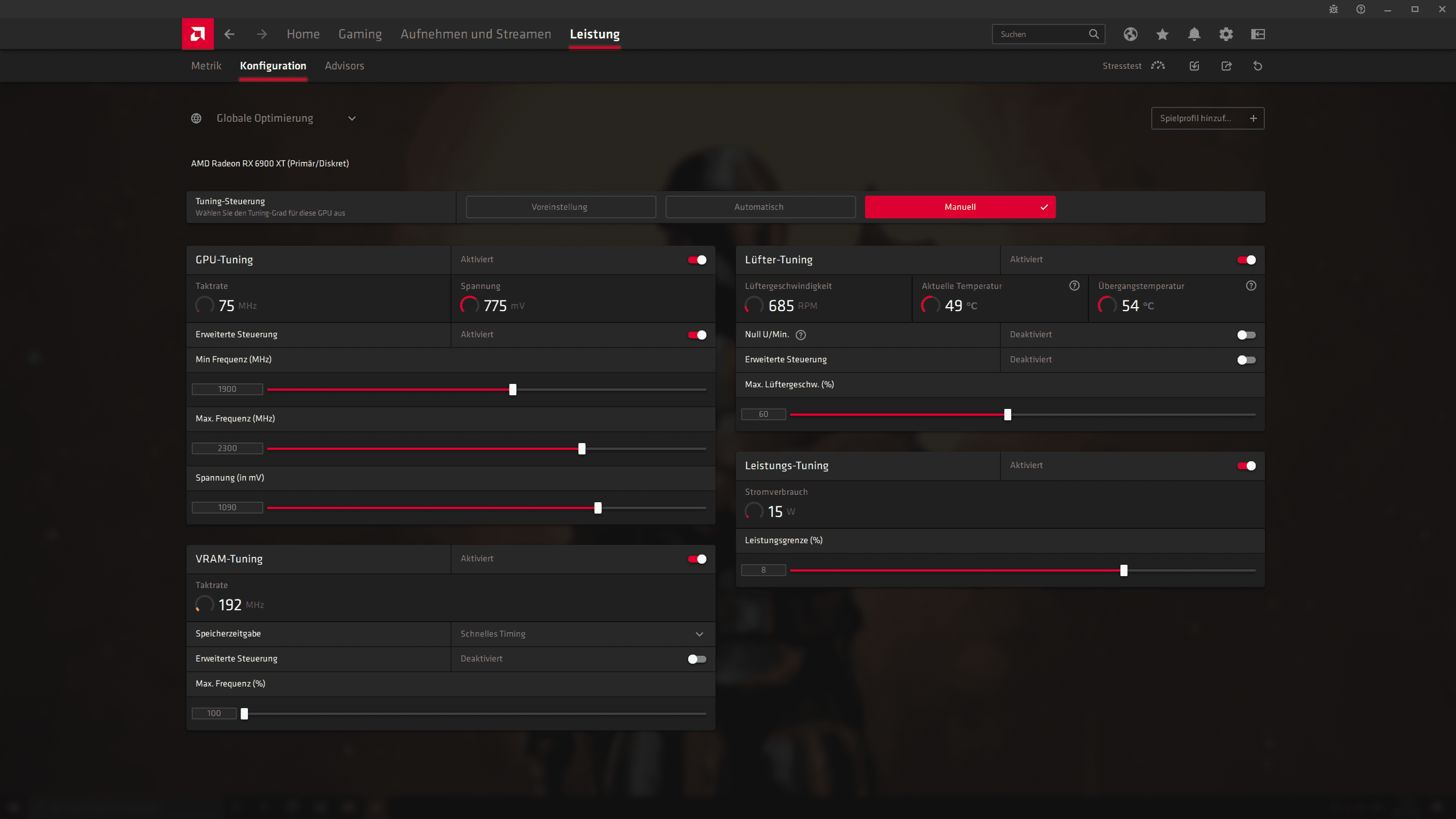

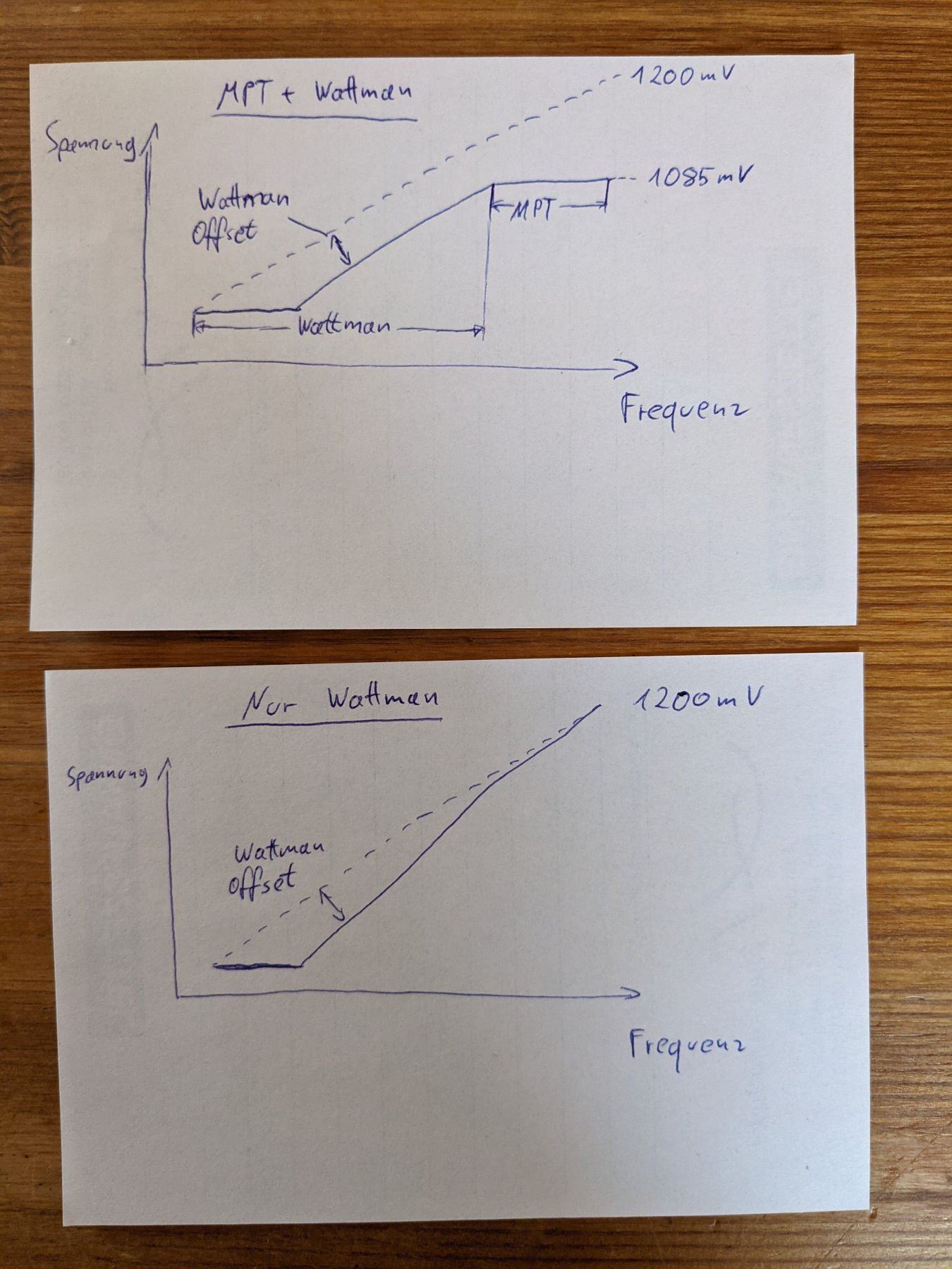

So ich hab jetzt nochmal geschaut.
Also momentan Betreibe ich meine Karte ja absolut Stabil mit 2350MHz@975mV per MPT und nochmal -50mV Offset im Wattman.
Will ich jetzt nur über der Wattman die Karte auf 2350@975mV bringen muss ich ein Offset im Wattman von -120mV einstellen.
Das funktioniert super, solange sie auf ~2300 MHz taktet - fällt sie aber da drunter ist die restliche Spannungskurve zu niedrig geworden für die mittleren Frequenzen -> crash
Da man halt mit dem Wattman die komplette Kurve nach unten schiebt wirds dann an einer anderen Stelle einfach instabil.
Jetzt könnte ich einfach wieder mit der Wattman Spannung rauf aber dann habe ich halt wieder mehr Abwärme oder je nach dem weniger Leistung weil ich früher ins PL laufe.
Also meine Skizze ist falsch. Hast du richtig aufgedeckt :d
Man kann doch die max. vCore übern Wattman begrenzen.
Nur fürs Feintuning find ich das MPT halt echt Klasse.
Meine Vorgehensweise war so:
- Spannung max GFX im MPT einstellen (zb 975mV)
- maximal möglichen Takt ausloten (bei 975mV -> 2350MHz)
- passt die Leistungsaufnahme und das Powerlimit zusammen bzw. Abwärme und Lautstärke? -> ich wollte ca. 200Watt in Spielen
- anschließend solange es Stabil bleibt mit der Wattman Spannung runter

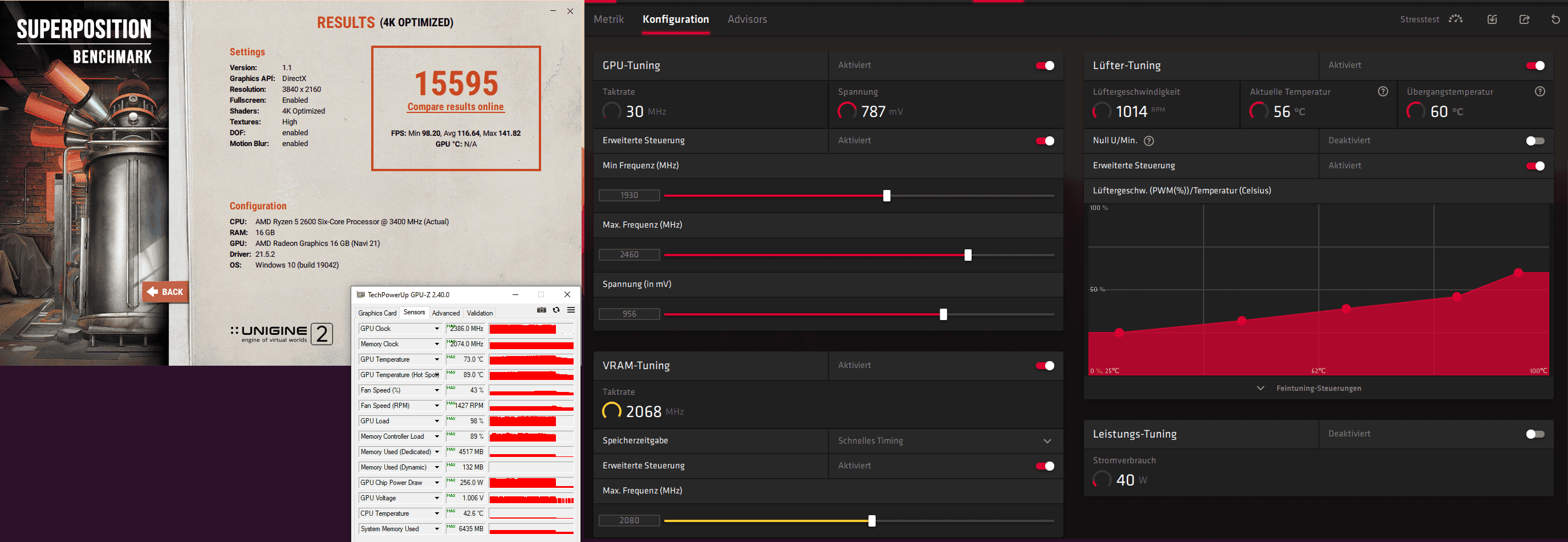

Was man hier allerdings sieht ist das meine Karte die vollen 255W PL im Benchmark schon komplett genutzt hat. In Cyberpunk waren es dann aber 210-220W real. Die Cryengine hat sich wiederrum gedacht 255W sind echt nett. Die ist auch mit Abstand die anspruchsvollste Engine, die ich bisher testen konnte. Für Hunt musste ich dann sogar mit der Spannung etwas hoch oder dem Takt etwas runter, da es sonst Grafikfehler gab.
Das Spulenrasseln war bei diesem UV etwas geringer als im Standardmodus.

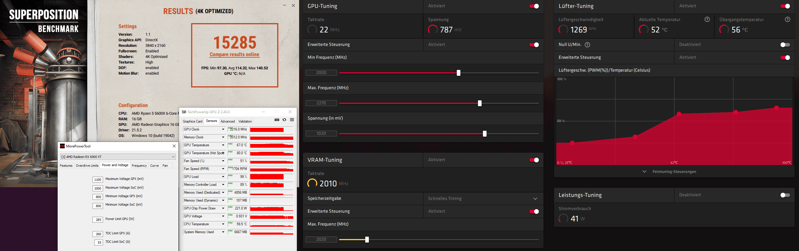

Momentan nutze ich eine angepasste Variante von einem anderem User hier aus dem Forum, indem ich den Weg gehe mit UV und gleichzeitig die W begrenzen. Nach etwas hin und her geschiebe der Regler kam ich dann bei folgendem Ergebnis raus:
15283 Superposition 4k 2500Mhz-2000Mhz 1100mV-1030mV - SOC 1000mV 1050Mhz +5%PL W begrenzt.PNG
Damit läuft die Karte auf jeden Fall noch einmal kühler und zieht die 213W maximal. Allerdings ist sie damit auch fast permanent im PowerLimit. Dennoch sind die Frames seht stabil und auch das Spulenrasseln ist auf einem niedrigen Niveau. Ich würde sagen sogar leiser als bei dem anderen UV-Setting.
Die Karte darf sich so deutlich mehr A im TDC Limit nehmen, wird aber obenrum kastriert.
Erstaunlich finde ich auch, dass ich mit diesem Setting und somit auch deutlich weniger W als Stock immer noch mehr Frames erzeugen kann in Spielen.

Allerdings ist die Differenz zwischen effektiver Takt und max. Takt bei ca. 80Mhz geblieben und nicht wie bei Stock Settings 50Mhz.
Daher habe ich einfach aus Spaß mal die max Frequenz auf 2270Mhz gesenkt (Takt Differenz immer noch 70Mhz von Max zu effektiv) und somit folgendes Ergebnis:
Die Frames und pkte sind nun so wie bei der begrenzten Variante, deutlich aufgefallen ist aber, dass bei diesem Takt und den durchschnittlich anliegenden ca. 211W das Spulenfiepen deutlichst geringer war und aus den höher drehenden Lüftern kaum noch wahrnehmbar war.
Bei 2000Mhz waren es sogar nur 204W.
Jetzt ist nur noch die Frage liegt es am Takt allgemein oder an der benötigten Power (W), dass dieses Fiepen weniger wurde?
So wie du es beschreibst treten die Grafikfehler bei dir ja nicht beim max. Takt auf sondern irgendwo dazwischen.
Heißt du musst auf jeden Fall mit der Spannung hoch und nicht mit dem Takt runter. Weil's irgendwo zwischendrin nicht mehr reicht.
Wie würdet ihr denn generell vorgehen, wenn ihr in einem Spiel Probleme feststellt bzw. Grafikfehler auftreten? Eher Takt reduzieren oder Spannung anheben?
Zunächst einmal danke, dass du deine Erfahrung hier teilst. Wenn Grafikfehler auftreten, würde ich GPU- oder Speichertakt erstmal ein wenig reduzieren. Bei mir war das in der Regel so, dass zu wenig Voltage eher direkt zum Crash geführt hat. Also entweder es lief mit dem Setting oder nicht, aber Grafikfehler konnte nicht feststellen. Wenn ich denn mal welche hatte, lag das bislang immer am Takt. Entweder GPU- oder Speichertakt oder beides. Das muss natürlich jetzt nicht heißen, dass das bei jedem genauso ist. Gerade beim Benchen/ OC konnte man irgendwann im Run ein Flimmern feststellen, dann wusste man, dass man definitiv zu weit am Limit ist (mit dem Takt). Was das Testen mit synthetischen Benchmarks angeht, halt ich mich raus. Ich finde, dass das kein guter Indikator im Vergleich zu Readworld-Gaming ist, aber das muss jeder für sich selbst entscheiden.
Ich bin mir auch nicht sicher, was mir irgendein Score mit UV-Settings sagen soll. Wenn der Score toll aussieht, die FPS-Leistung in Spielen aber einbricht, hilft mir auch kein Score. Daher überprüfe ich die Leistung lieber mit den Ingame-Benchmarks.
Das ist auf jeden Fall insofern vernünftig, als sich der Chip mit PL+5 wohler fühlt.
(muss net so oft nachregeln)
In der Richtung mal im MPT+WM ca. 18mV weniger und den Takt anpassen, bis man in Games
besser aus dem PL rauskommt.
Müsste doch zu schaffen sein bei ca. eff. 2400MHz ein passendes Setting zu finden. (=WM 2460)

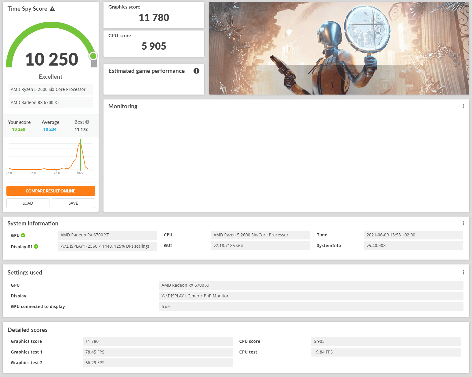

Ich zitiere mich mal selbst aus dem anderen Thread, hier scheint ja mehr los zu sein:
Meine 6700 XT verwirrt mich extrem. Habe irgendwie das Gefühl, die interessiert sich überhaupt nicht für die Einstellungen. Spannung senken bringt bei 2630 MHz fast nix obwohl die gemessene Spannung abnimmt. Erst das Absenken der Taktfrequenz auf 2600 MHz zeigt nennenswerte Erfolge.
Hab ich einfach nen schlechten Chip erwischt? :LOL: Powerlimit und Memory hab ich noch nicht angefasst.
Hier das Stock Ergebnis:
Habe mittlerweile festgestellt, dass alles unter 1120 mV für viele Benchmarks zu wenig ist. 2581 MHz @ 1125 mV ist stabil und bringt noch 99% der Stock-Leistung in Timespy. Dabei bleib ich erstmal.
Bin etwas enttäuscht, dass nicht mehr drin ist. Besonders wenn ich sehe, dass andere Chips bei der Spannung über 100 MHz mehr schaffen. Klagen auf hohem Niveau ;)
Die meisten 6700 nutzen doch das PL gar net richtig aus, oder ?
Erst mit nahe 1,2V kommt der Chip in die höheren Regionen.

Bei meiner letzten Variante habe ich ja im Endeffekt das selbe versucht nur rückwärts, indem ich das PL angehoben habe und dann mit dem Takt geguckt habe ab wann ich wieder bei den ca 212W ankomme. Dies war dann bei den WM 2270Mhz.
Ich probiere gerne nochmal die Spannung im MPT und WM etwas zu senken (18mV), aber ist es dann besser das PL offen zu lassen und ihm Reserven zu geben, wenn er die braucht oder das PL besser direkt abzuschnüren bei den 212W?
Edit:
Wenn ich die 2460Mhz im WM anlege und das PL offen lasse schnappt sich die Karte bei 1088mV im MPT und 1018mV im WM knapp 270W im Schnitt und 286W Spitze. Das zählt für mich dann aktuell nicht mehr zum UV :censored: :ROFLMAO:
Edit2: Die Cryengine scheint wirklich 1:1 die Last auf die GPU zu legen wie auch der sup4k Bench. Anbei ein Bild aus dem Spiel. Selber Takt, selbe Last wie im sup4k Bench. Stelle ich dann den Takt wieder runter auf 2270Mhz liegen auch die selben Werte an wie aus dem vorherigen Post von mir mit 2200Mhz real und ca 220W.
@GerryB oder auch alle anderen. Seht ihr da noch eine Möglichkeit den Takt bei den 2460 zu halten, aber von der Last von 270W runter zu kommen? Oder sollte das eigentlich weniger sein und meine Karte gönnt sich da nur so viel für? Wieviel W ziehen denn eure für die 2460Mhz und real dann 2400Mhz anliegend? Kann das wer testen?

Ein Bsp. im TweakTown-Review, aber leider net in nem sensiblen Benchmark:
(wenn Das nur Heaven war, hat Das noch net viel zu sagen, aber man sieht mal die Watt/Takt+Volt)
