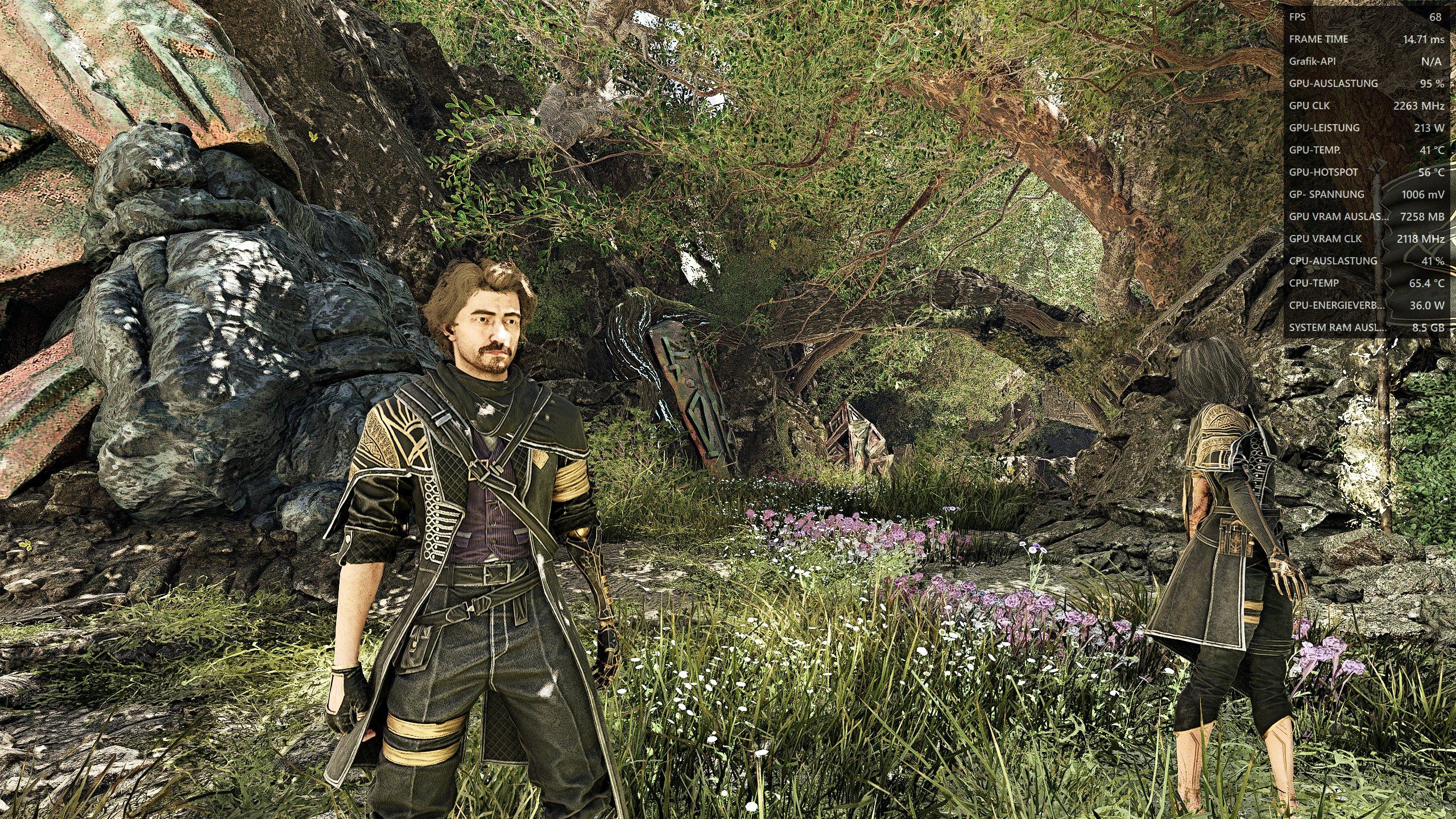

Was hat Upscaling mit Vram Bandbreite zu tun? Wo genau reicht es nicht aus und wie hast du es ausgemessen? Mir ist keine Möglichkeit bekannt. Der Vram, samt dem Speichercontroller, nimmt sich den geringsten Anteil an der Leistungsaufnahme einer Grafikkarte. Woran verhungert nochmal eine Grafikkarte? An der Speicherbandbreite? Also müsste der Speichercontroller stets bei 100 % Auslastung sein?
Ah, auch die beiden haben miteinander wenig gemein?
in den GameMenüs Motion Blur = Off setzen.
Bist du dir sicher, dass das Spiel diese Optionen überhaupt bietet? Und was hat es, selbst wenn es so wäre, mit dem zu tun, was ich über Upscaling schrieb? Du bist ja davon der Fan und von der Framegeneration. Ich habe es so bisher verstanden, dass du es grundsätzlich nutzt, selbst wenn deine 6800 auch ohne das Spiel packen würde, nur um Strom zu sparen? Nun, jedem wie er will, aber für mich ist es kein Sparen, sondern Verzicht. Also das genaue Gegenteil, was du "missionierst".
Nicht zu vergessen, dass eine Upscaling-Funktion oft automatisch nachschärft. Gewertet wird dann meist nicht die Qualität des Upscalings, sondern das Nachschärfen der Konturen. Also im Grunde Luma-sharpen oder Konturen-Nachzeichnung. Was man mit Reshade, egal welche API, auch machen kann.
automatisch nachschärfen wäre ungünstig, schärft u.U. auch Artefakte zuviel

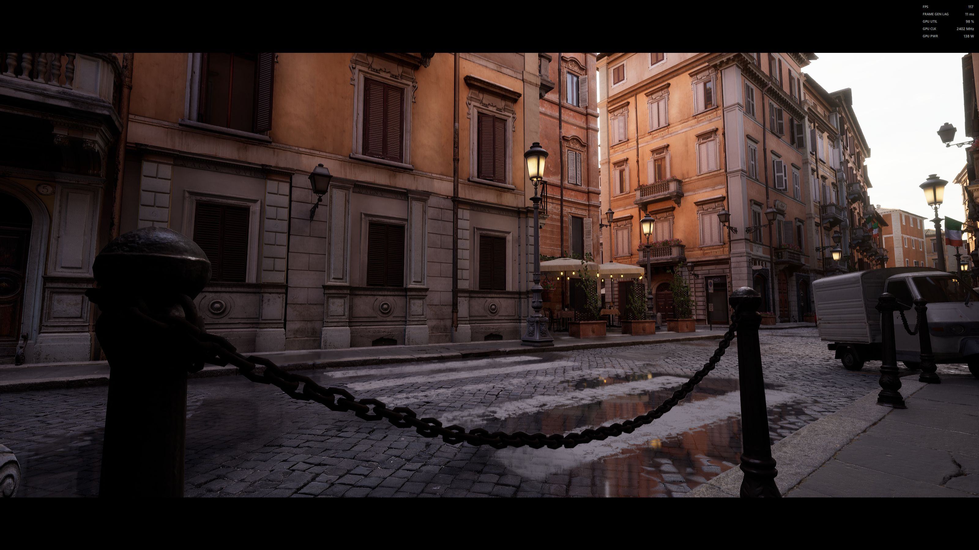

normalerweise gibts in guten Games Regler
und DOF könntest Du auch mal deaktivieren
damit die Fernsicht schärfer wird

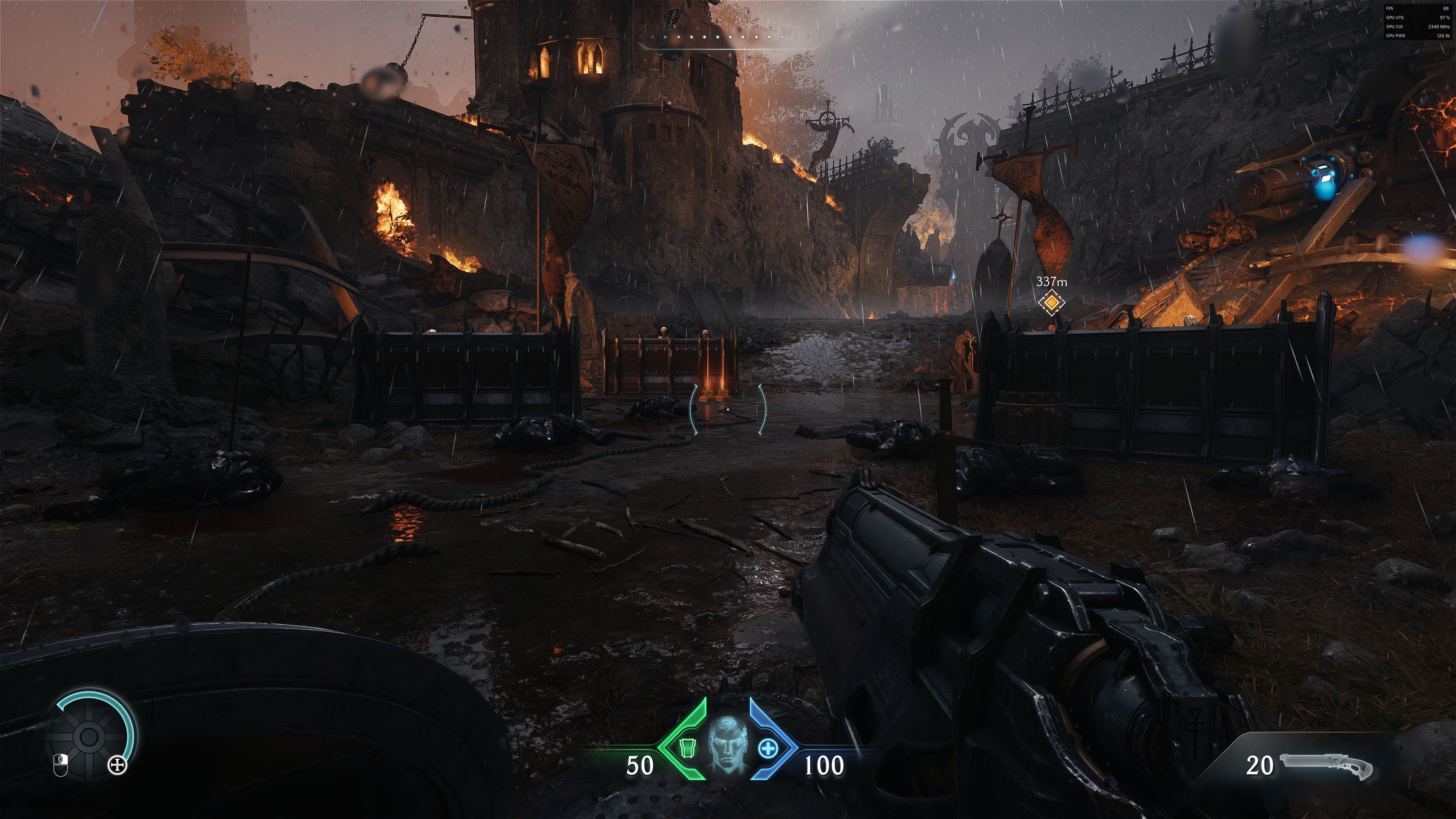

Ist das den nicht bereits beantwortet? Sonst keine Einwände, z.B. bezüglich des Upscalings? Oder dem, worum es in meinem Beitrag wirklich ging?

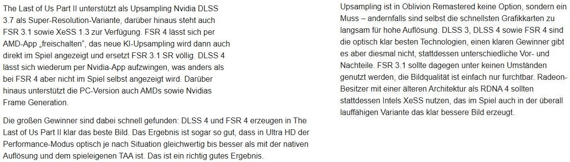

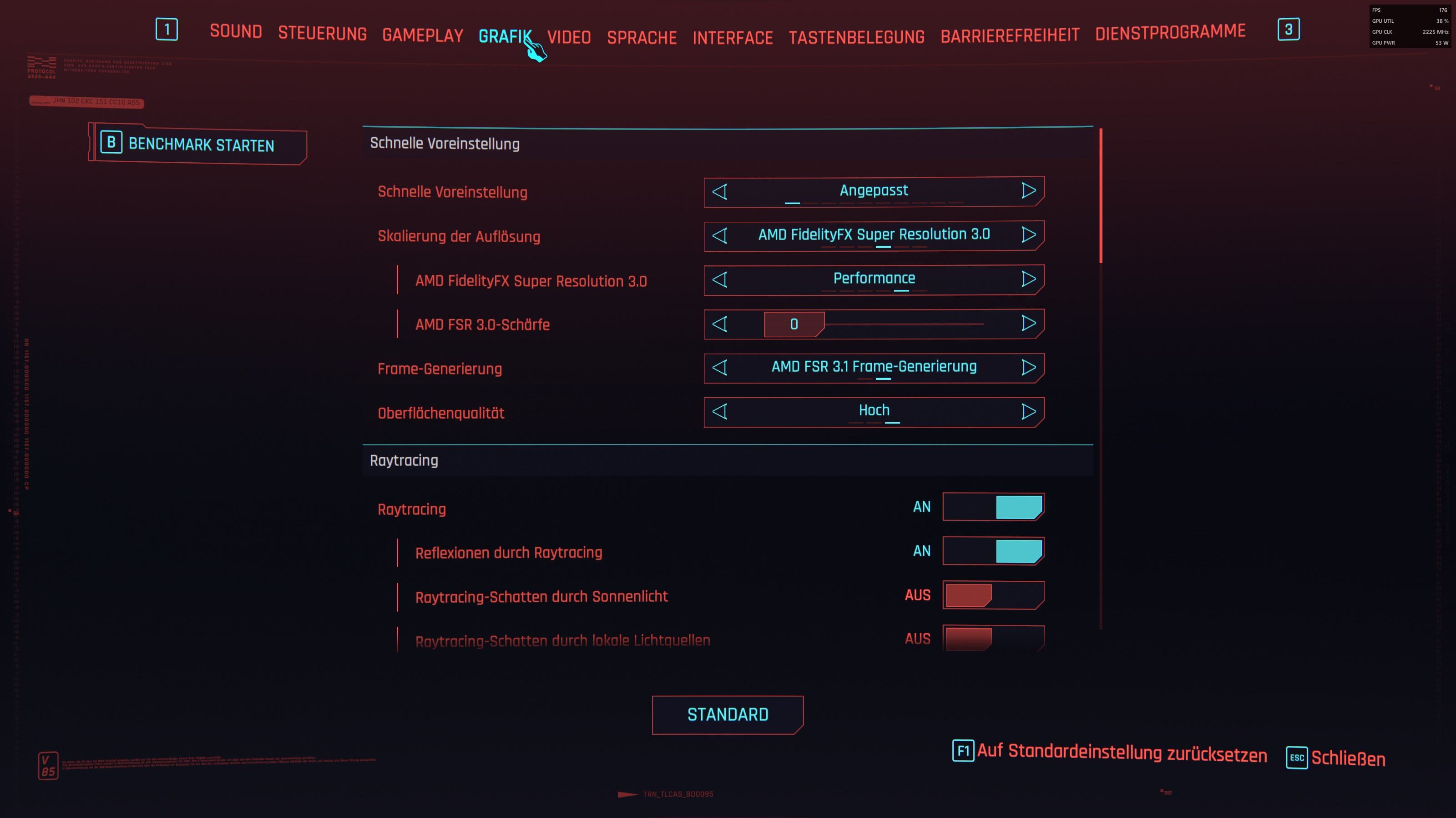

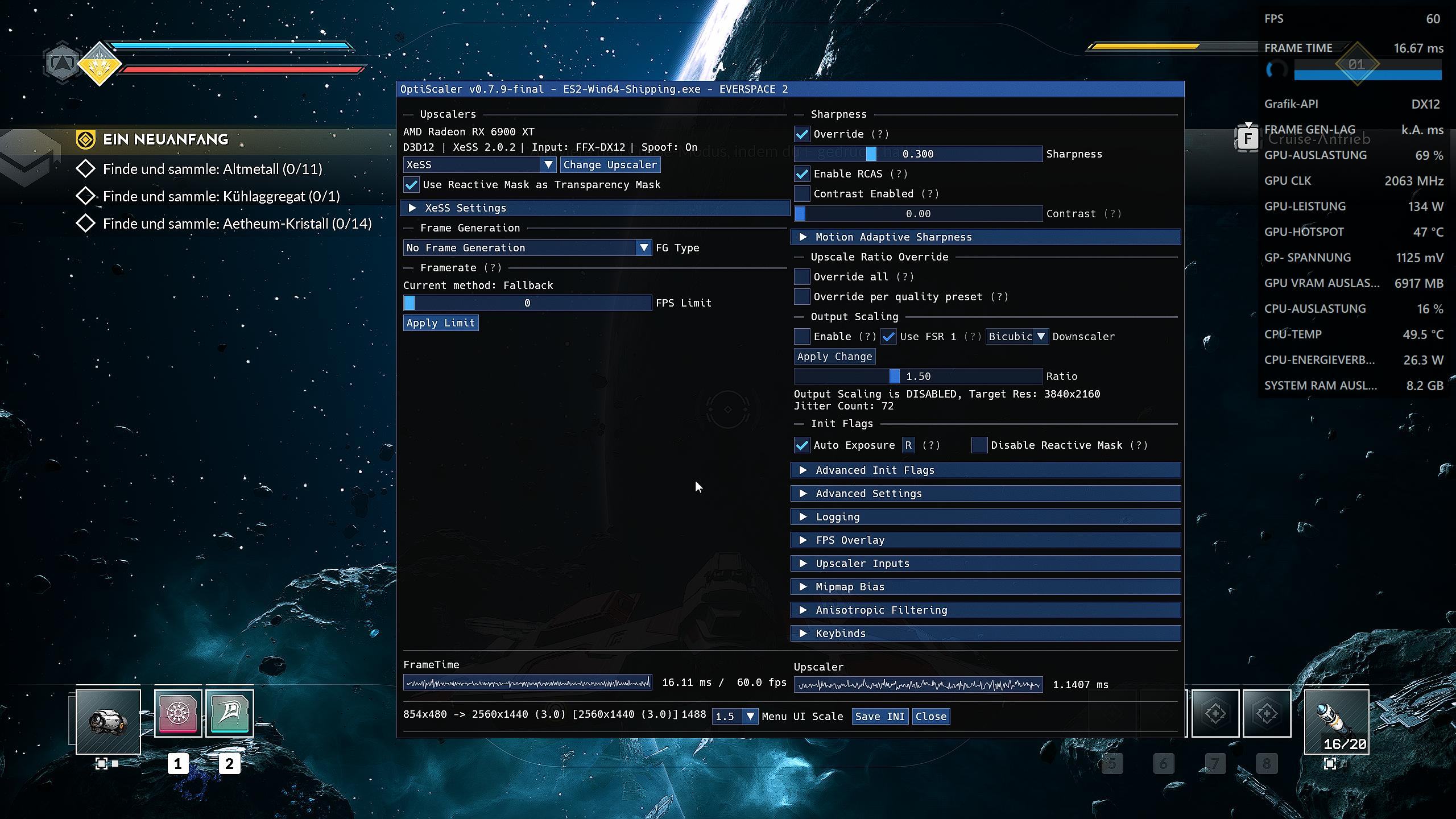

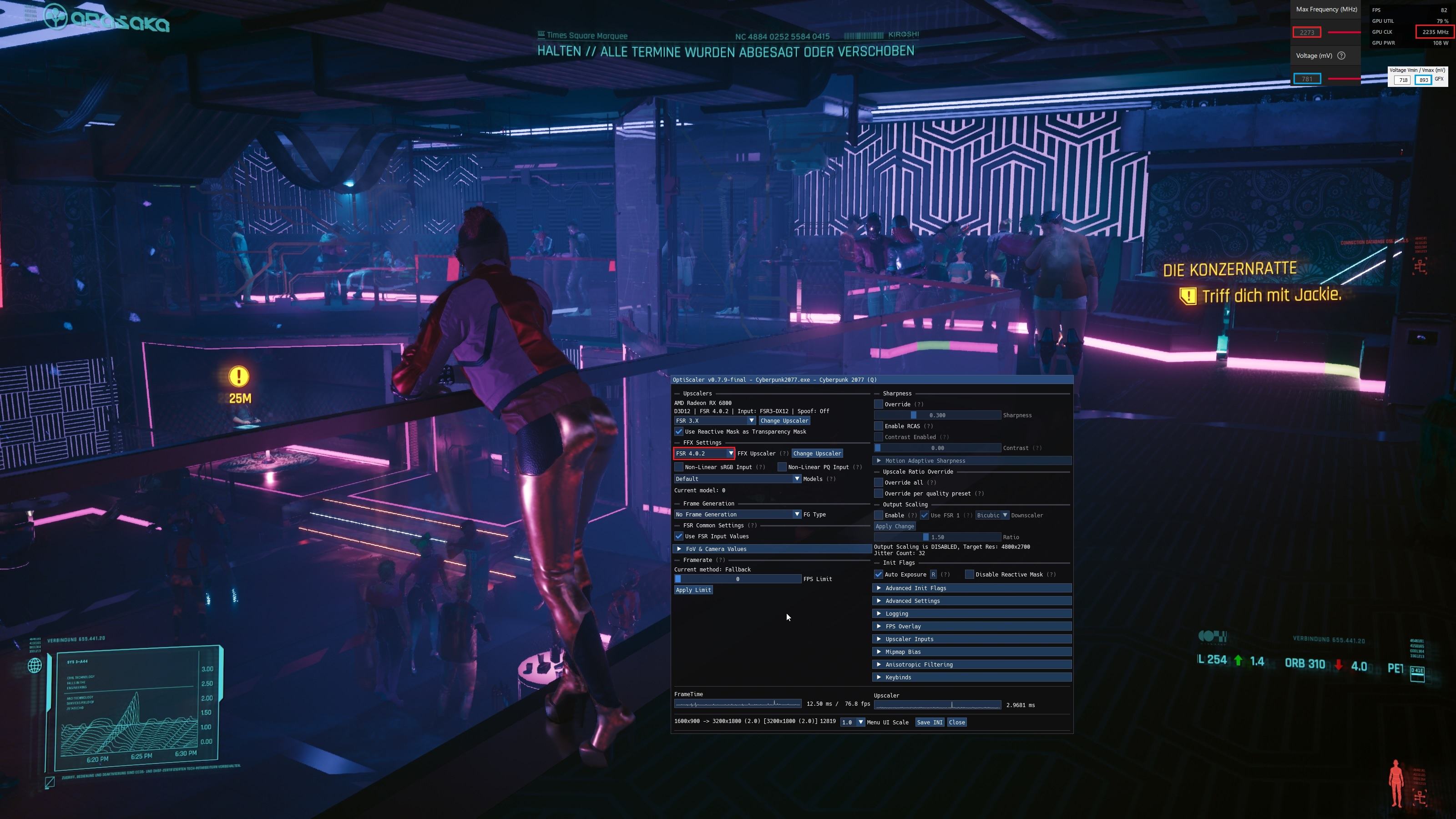

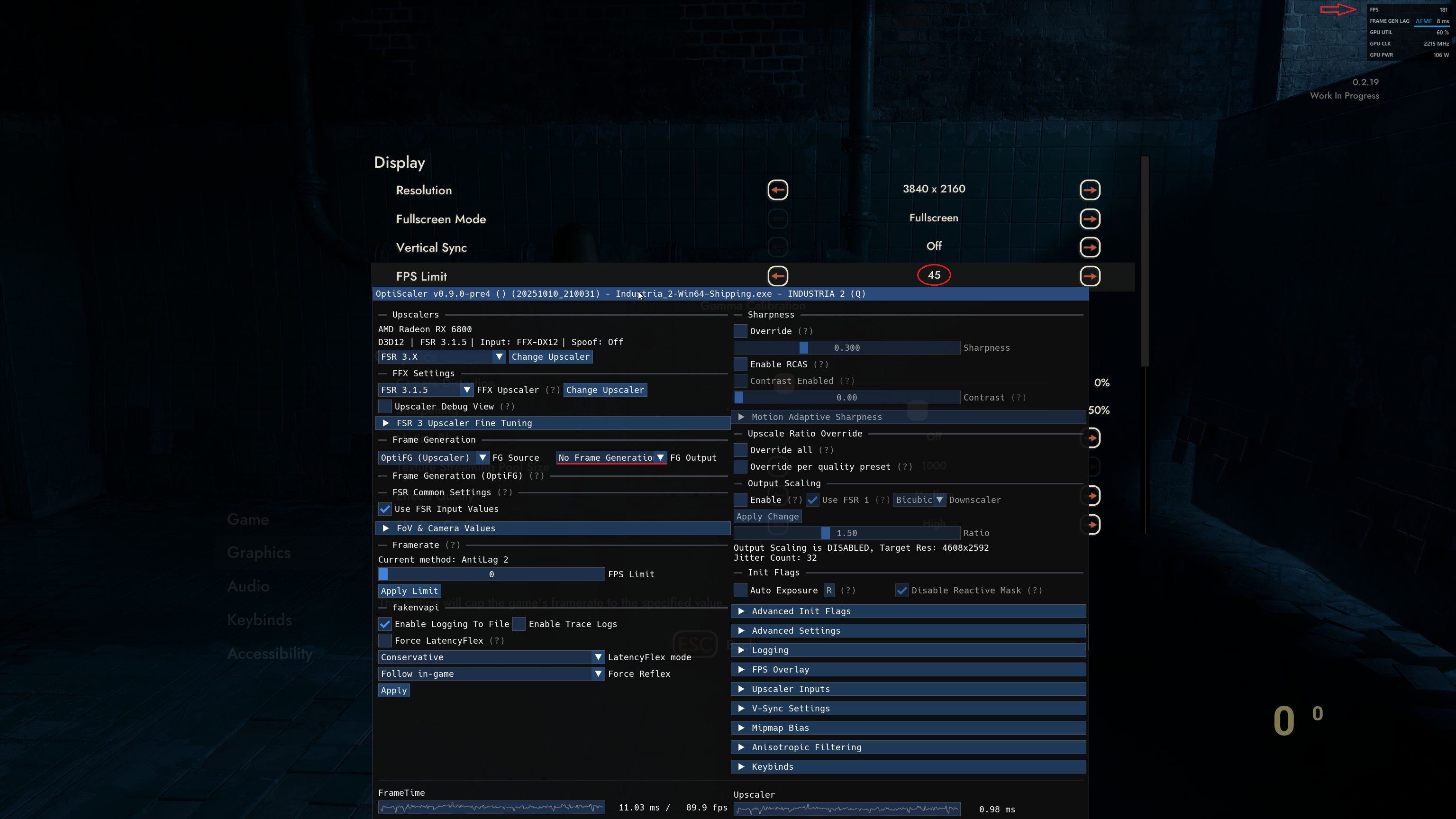

Das muss Jeder selber ausprobieren, wie Upsampling bei Ihm aussieht und welche Methode am besten zum jeweiligen Game passt.

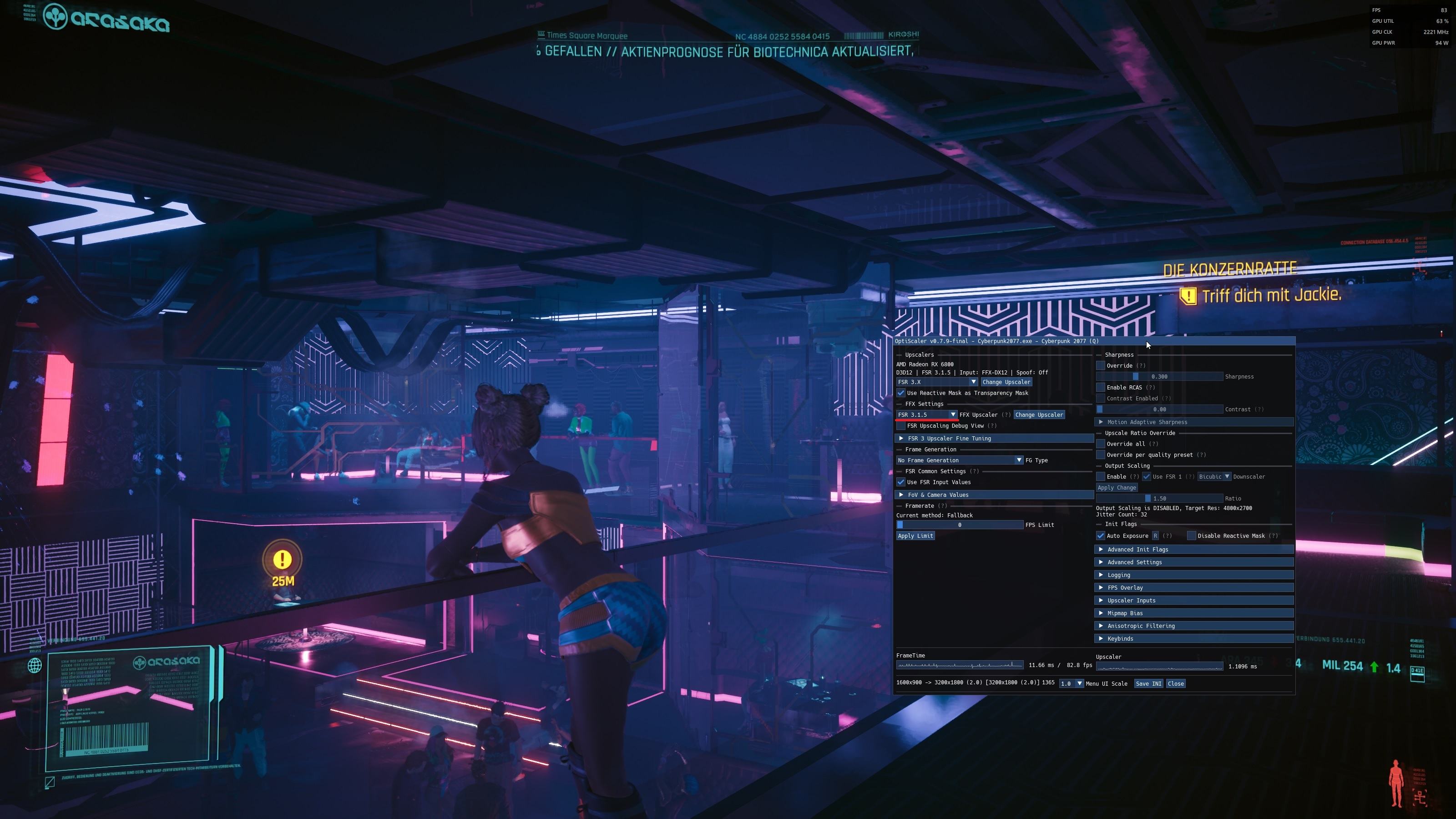

Mit Optiscaler kann man auch manche Games ertüchtigen, wo XYZ fehlt.
may be FSR3/3.1 ist manchmal besser als FSR2
may be FSR2 ist manchmal besser als FSR3/3.1
may be XeSS ist manchmal besser als FSR3/3.1
worst Case wäre TAA falls TSR zu schlecht ist
manche neue UE-Games sind ganz schlecht dahingehend optimiert
FG/AFMF lohnt sich mit schwacher CPU auf jeden Fall
(manche Games haben traversal Stuttering, das dann nicht dem Upsampler anlasten,
ggf. die selbe Stelle 2x testen)

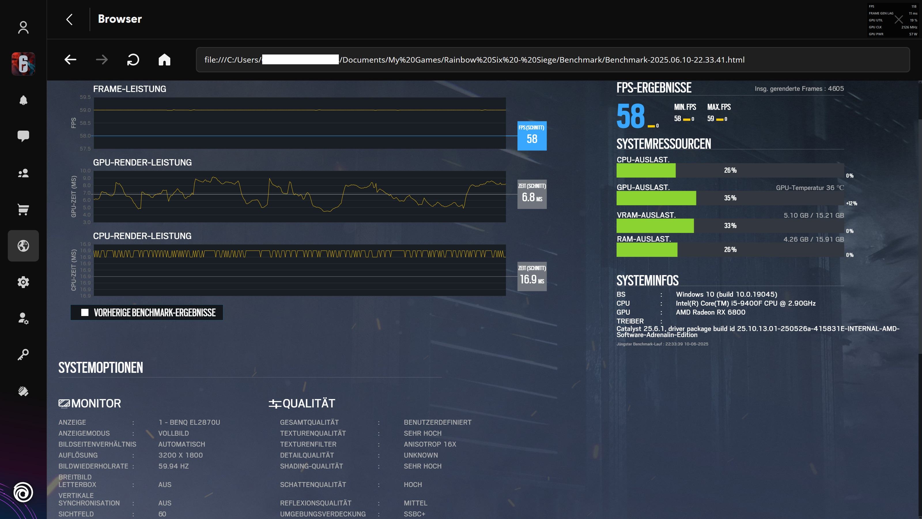

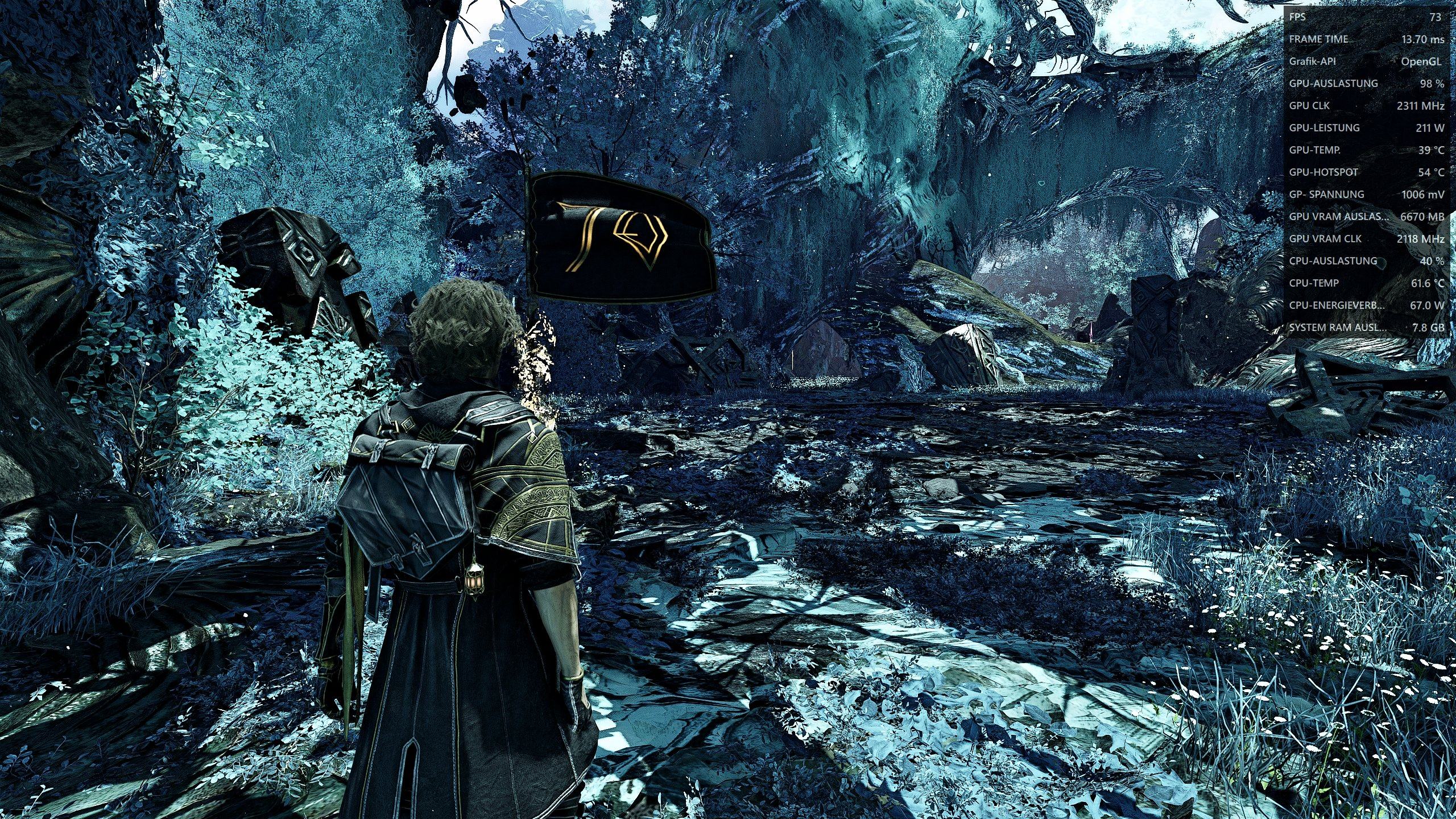

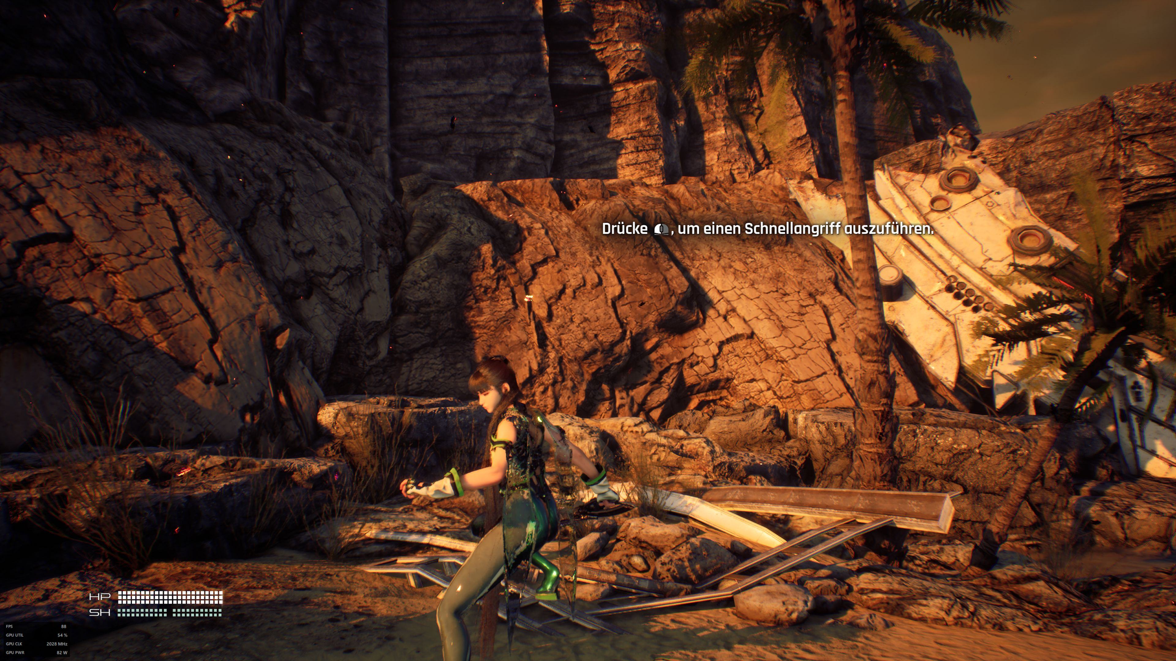

Das ich mit 1800p spiele ist noch alte Trixxboost-Angewohnheit von Vegazeiten.
Da macht es gleich Bock zu diskutieren. Warum? Weil es so ist. Basta.
Es passt zu gar keinem Spiel, das ist kein Mod, das ist eine "Mogelpackung", die für die Konsolen entwickelt wurde. Wie oft den noch?
Im besten Fall siehts genauso aus wie nativ. Im besten Fall. Bei UE5 Spielen kann man es sowieso vergessen.
Du darfst gern einstellen was Du willst.
Andere dito
Im Hochsommer würde ich persönlich nicht alle Games nativ spielen wollen, erzeugt zuviel Wärme.
(in meinem kleinen 10m² Homeoffice)

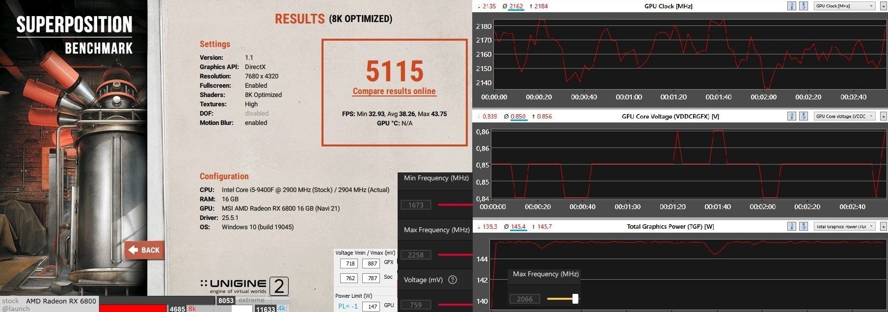

edit:

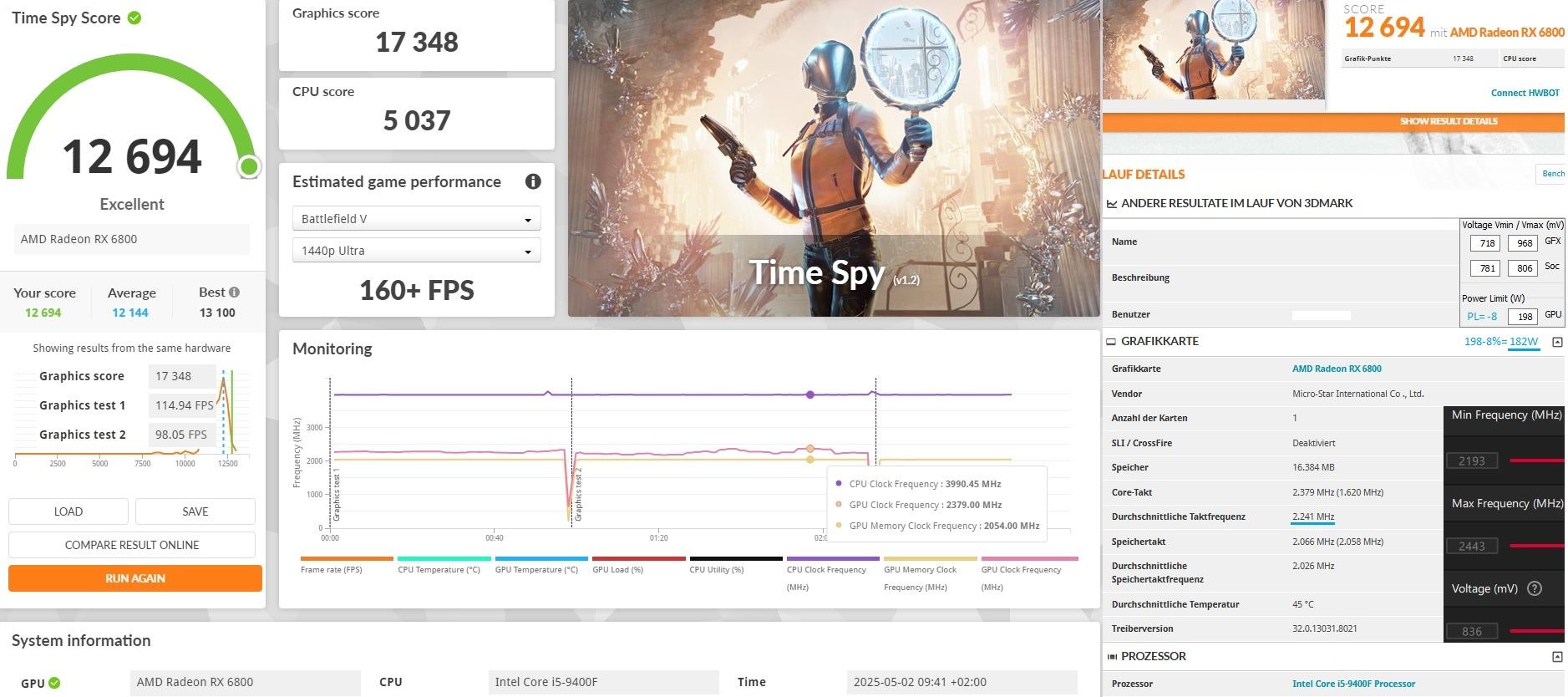

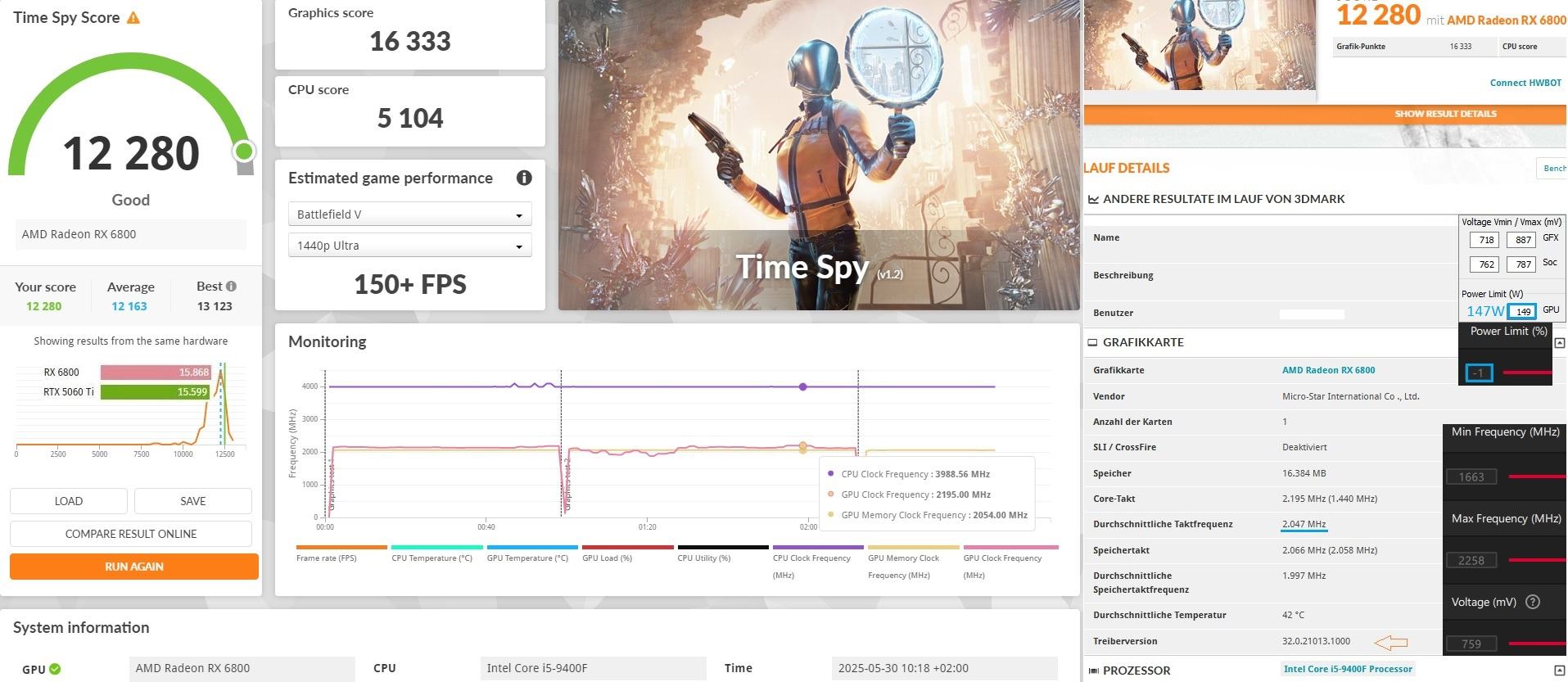

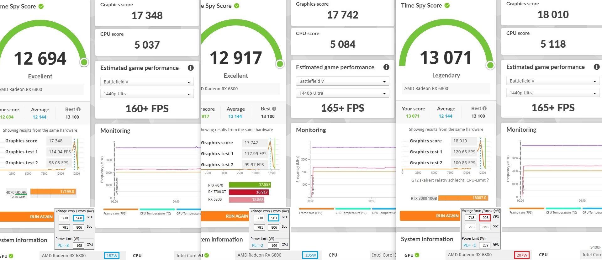

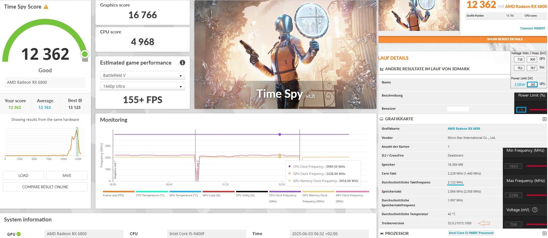

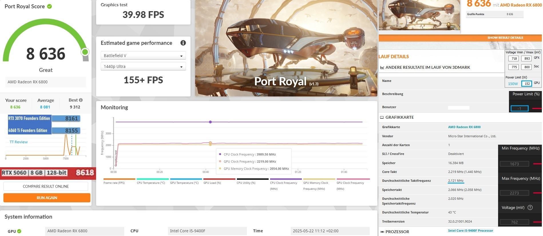

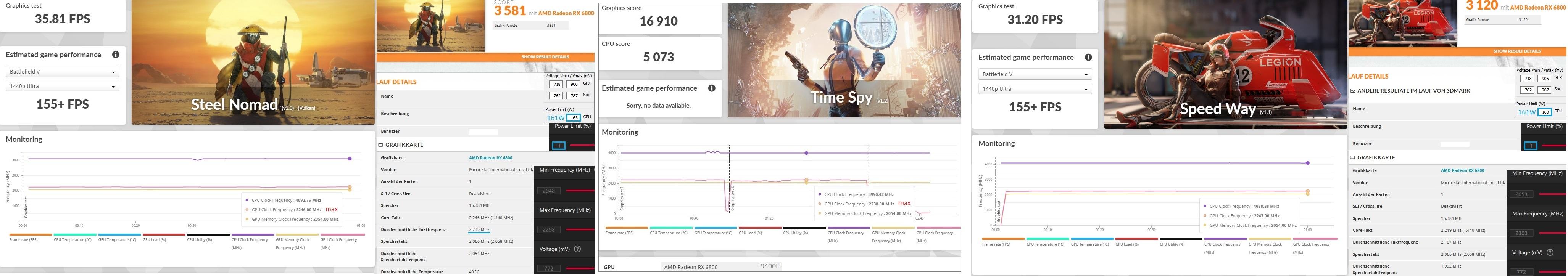

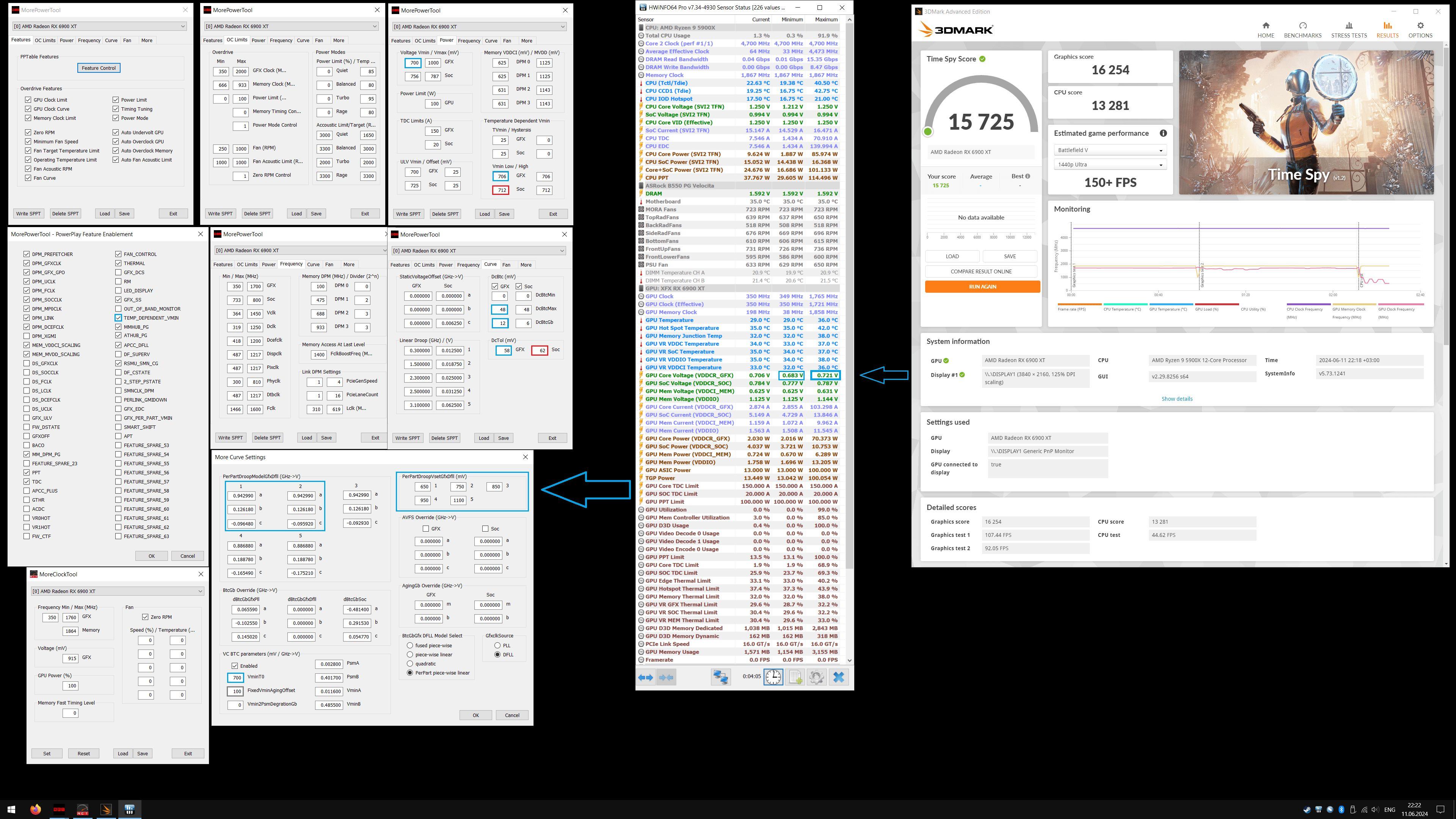

um den Vgl. mit unterschiedlichen Volts noch zu ergänzen, ein 3. Setting mit nur 968mV MPT (siehe Anhang)
Das würde vermutlich auch in etlichen UE5-Games mit Upsampler+FG noch reichen.
Warum der Vgl. der Settings im TS, ... weil dort gnadenlos die Watt ausgenutzt werden!
(alle 3 Settings laufen im Powerlimit, so das nur kurz im GT2 der maxBoost erreicht wird)
weil GT2 im höchsten Setting irgendein Bottleneck bei mir hat, mal nur anhand von GT1 der Effizienzvgl.:
968mV = 114,94fps/182W= 0,6315 = 0,6315/0,5829= 108,34%
981mV = 117,99fps/195W= 0,6051 = 0,6051/0,5829= 103,81%
993mV = 120,65fps/207W= 0,5829 = 100%

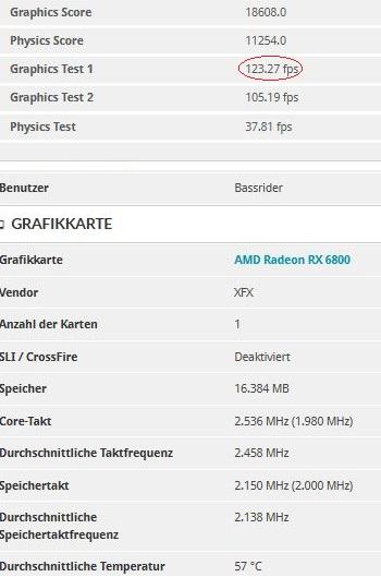

1025mV = 123,27fps/227Wx1,15= 0,4722 = 0,47722/0,5829 = 81% (falls man Bassrider einfach so hernehmen kann)
(nehme mal an, das Bassrider ne gute Custom mit 227W hat, wo noch PL+15% ging = 261W, mit maxTakt=2600MHz = GoldenSample)
Wie erwartet, wirds obenrum immer schwieriger effizient zu bleiben.
edit2:

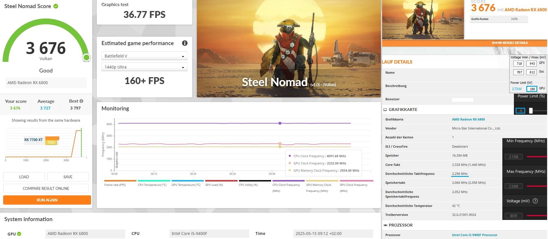

Damits auch mal 1025mV bei mir gibt, bin ich auf den TSE gewechselt, zwecks Check GT2, siehe Anhang5
und SNvlk. als Goodie, weil da evtl. die alten Treiber bei den Reviewern Murks sind, bei der 6800xt !?
(das man mit der 6800 optimized@225W an die 255W-6800xt-stock ran kommt ist ja eher selten)

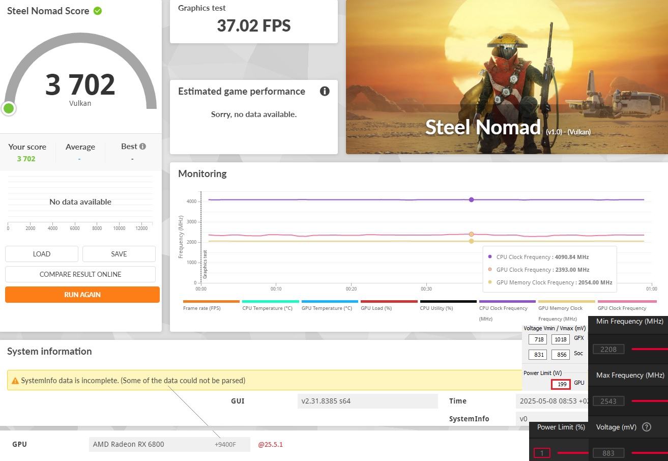

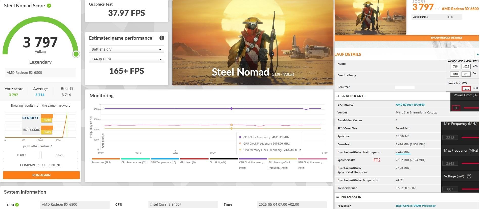

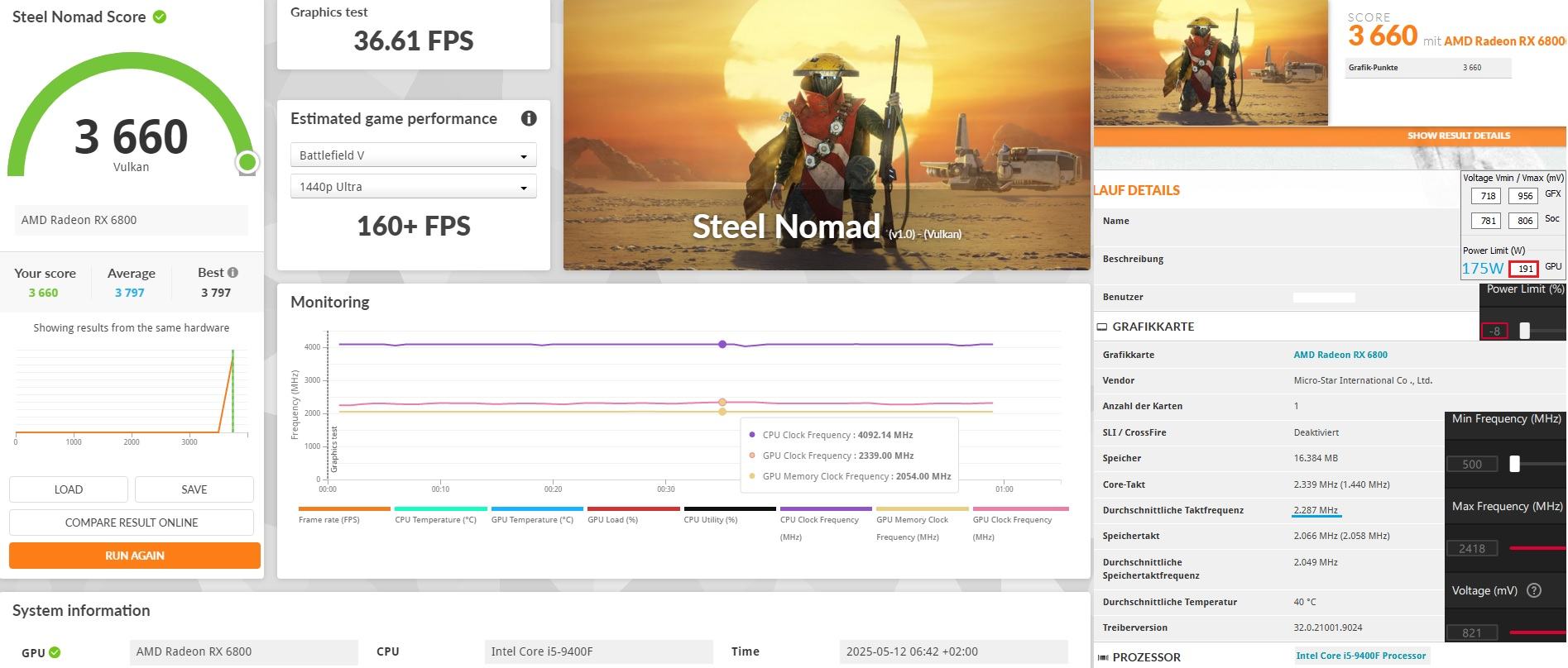

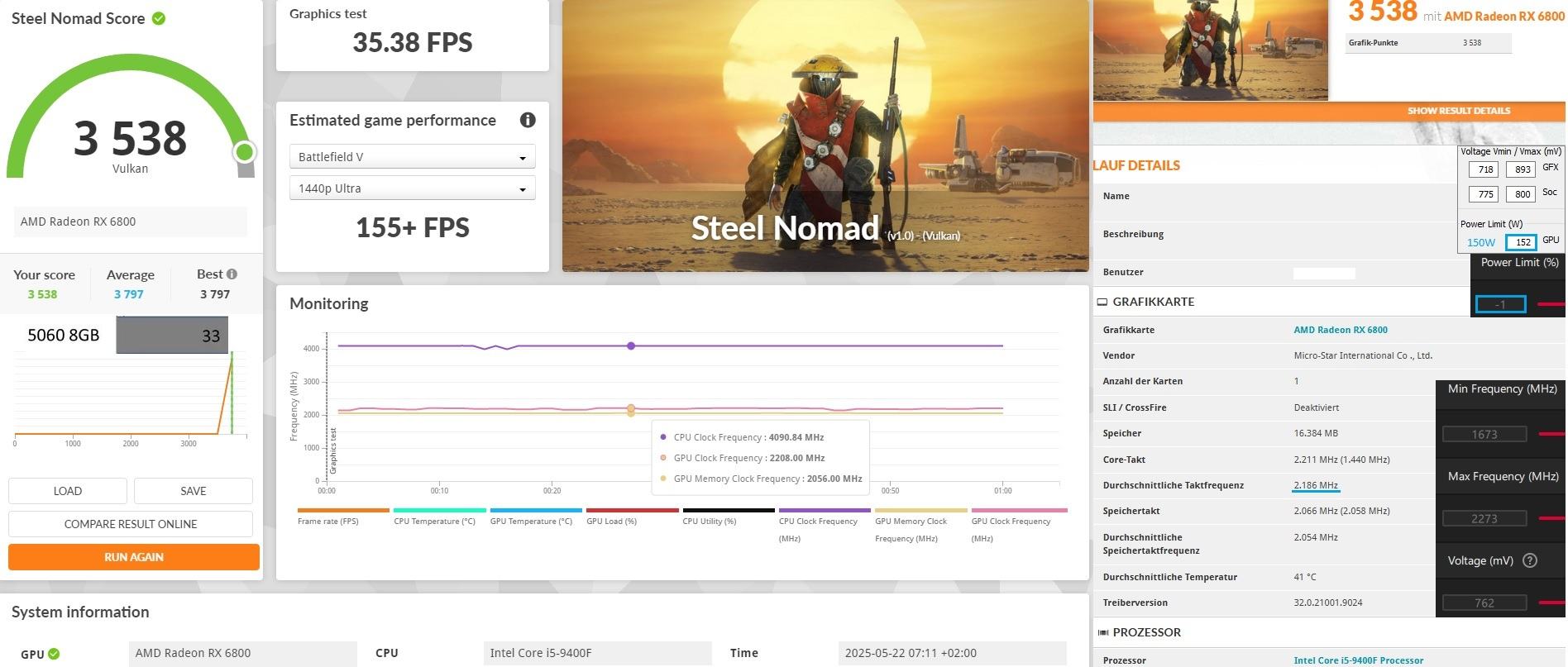

der 25.5.1 ist im SNvlk nicht viel anders als der 25.4.1, ... evtl. ist der eff.Takt etwas niedriger bei gleichem Score
das neue Vlk 1.4 bringt da anscheinend nix gravierendes

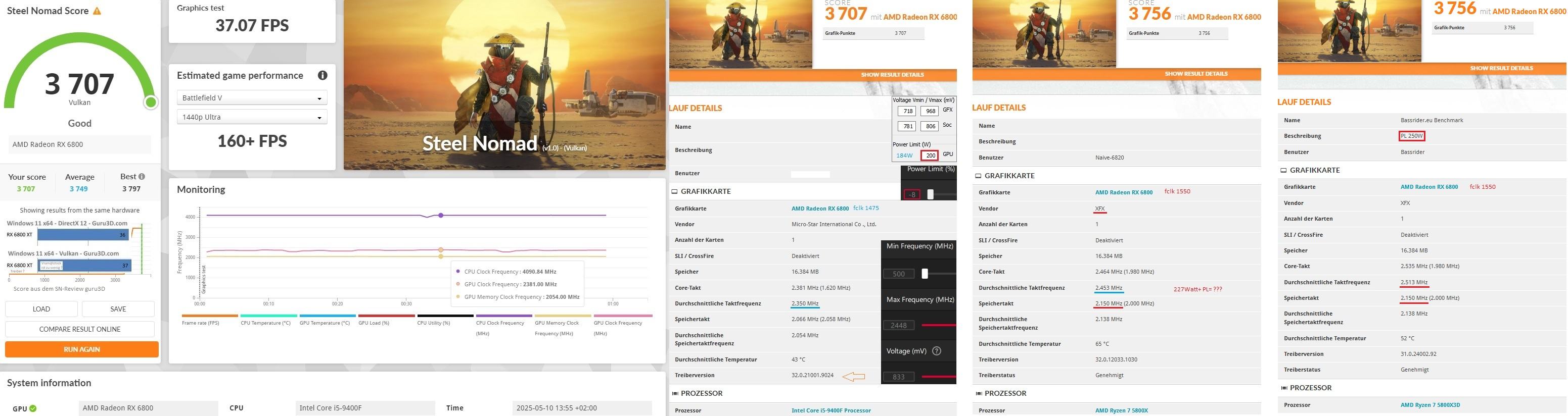

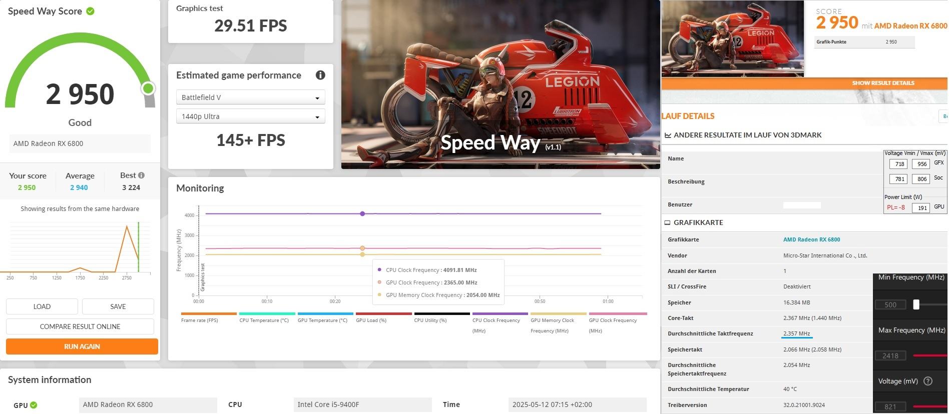

Ich hab nochmal im SNvlk. nachgehakt, ... es scheint ein Bottleneck mit der 6800 nonXT zugeben

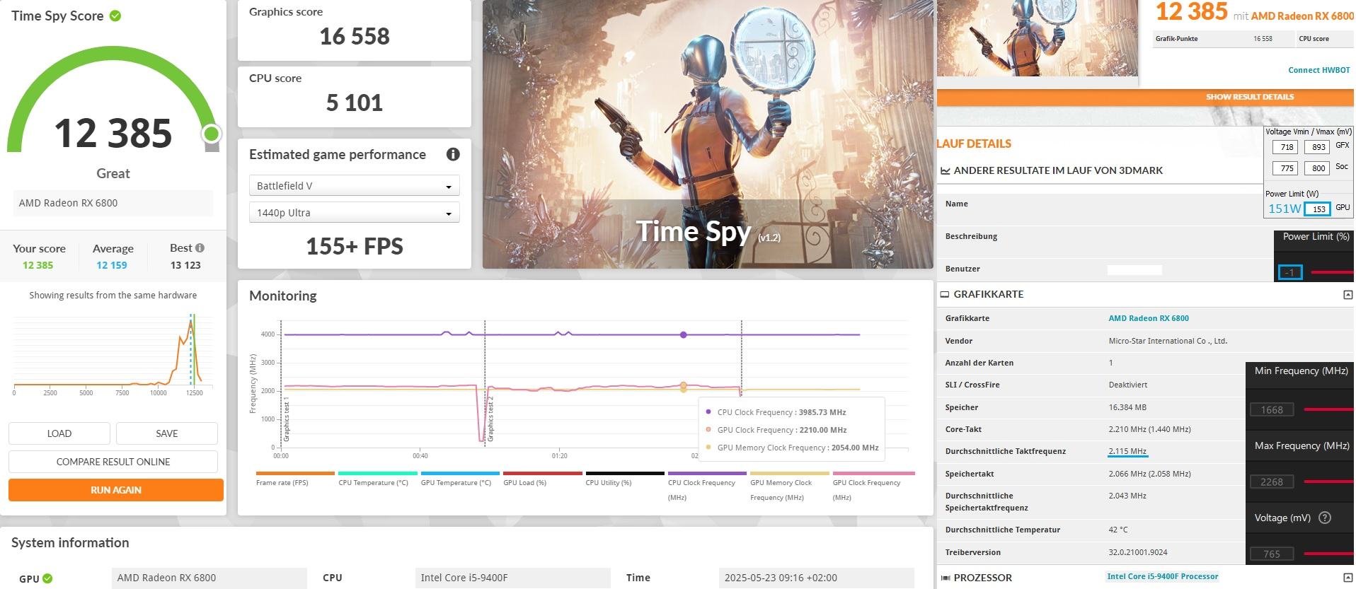

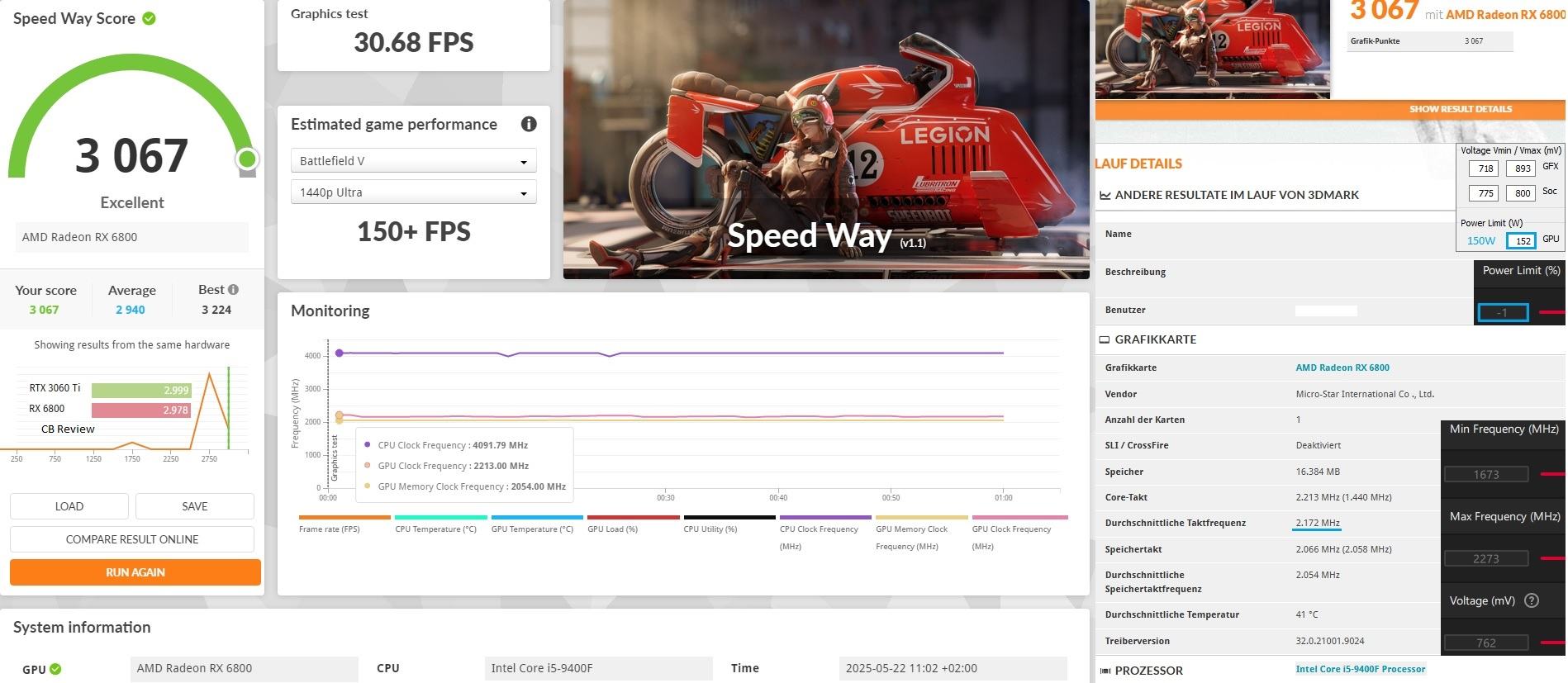

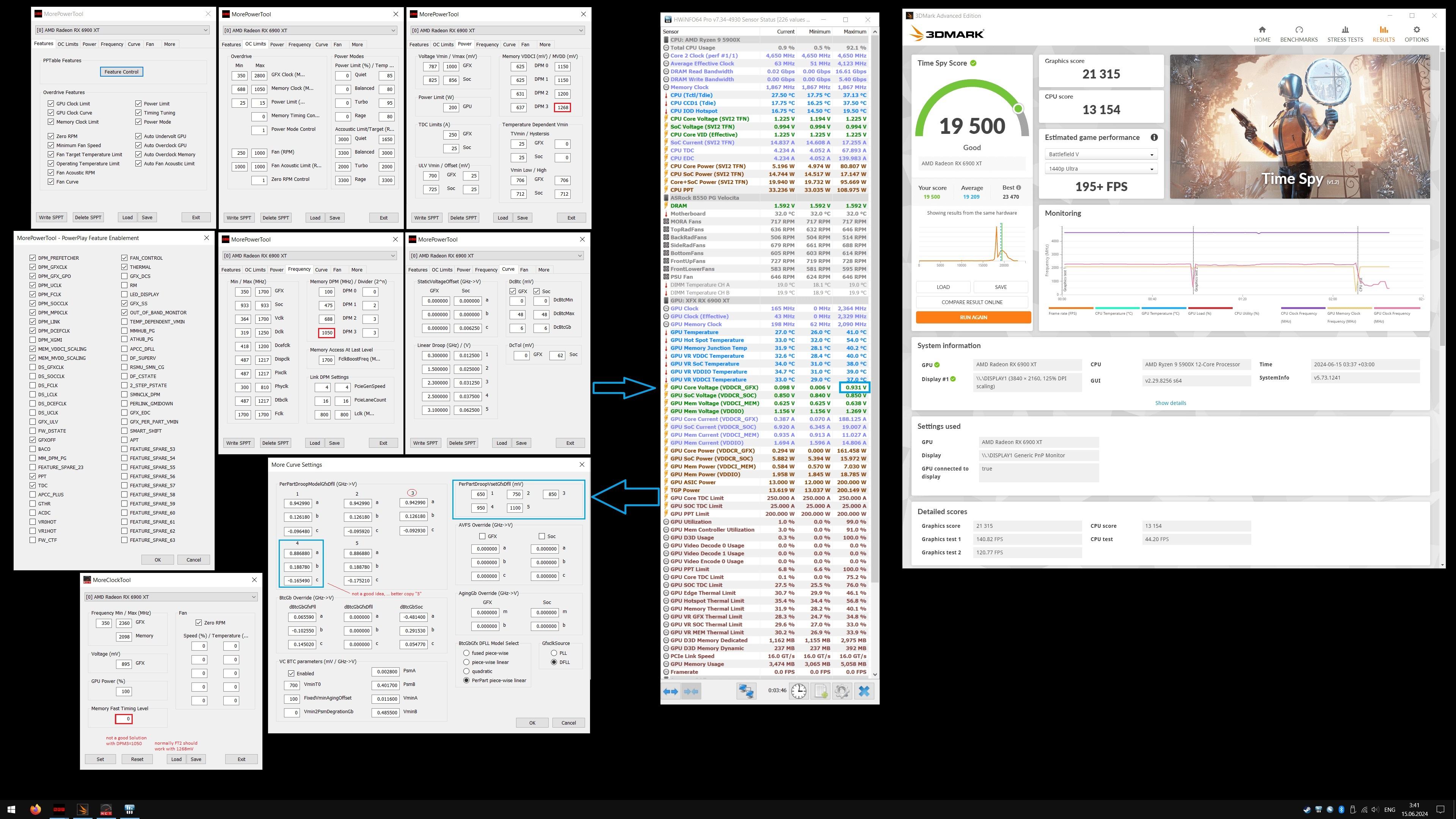

Das moderate Setting@MPT 968mV = 184W ist nur 49 points unter der Brechstange mit 250W bei B mit älterem Treiber.(x)
da würde ich empfehlen, auf die 1,3% = 0,5 Fps mehr zu verzichten
(x) da bringen die 163MHz mehr avg.Clock anscheinend kaum was
Ähnliches gabs ja schon beim SW!
Vermutlich takten RT-Cores und ROP´s nicht automatisch durchs Shader-OCen gleichviel höher.
oder/und irgendwelche Register sind nicht passend für das neue Zeugs
btw.
der 25.5.1 ist inzwischen bei UL verifiziert, siehe Anhang 2 mit etwas kleinerem Setting
(175W hängt ein mue zu sehr im PL. sprich maxBoost 2350+@956mV MPT wird nicht ganz erreicht, aber läuft auch noch ausreichend gut,
nehme mal stark an, das wird 24/7 kaum auffallen, ... SW läuft mit dem Treiber evtl. etwas schlechter!?, ... taktet aber ohne Probleme hoch,
UE5@AFMF taktet dann noch etwas höher, wo man ggf. aufpassen muss, sprich maxTakt anpassen!)

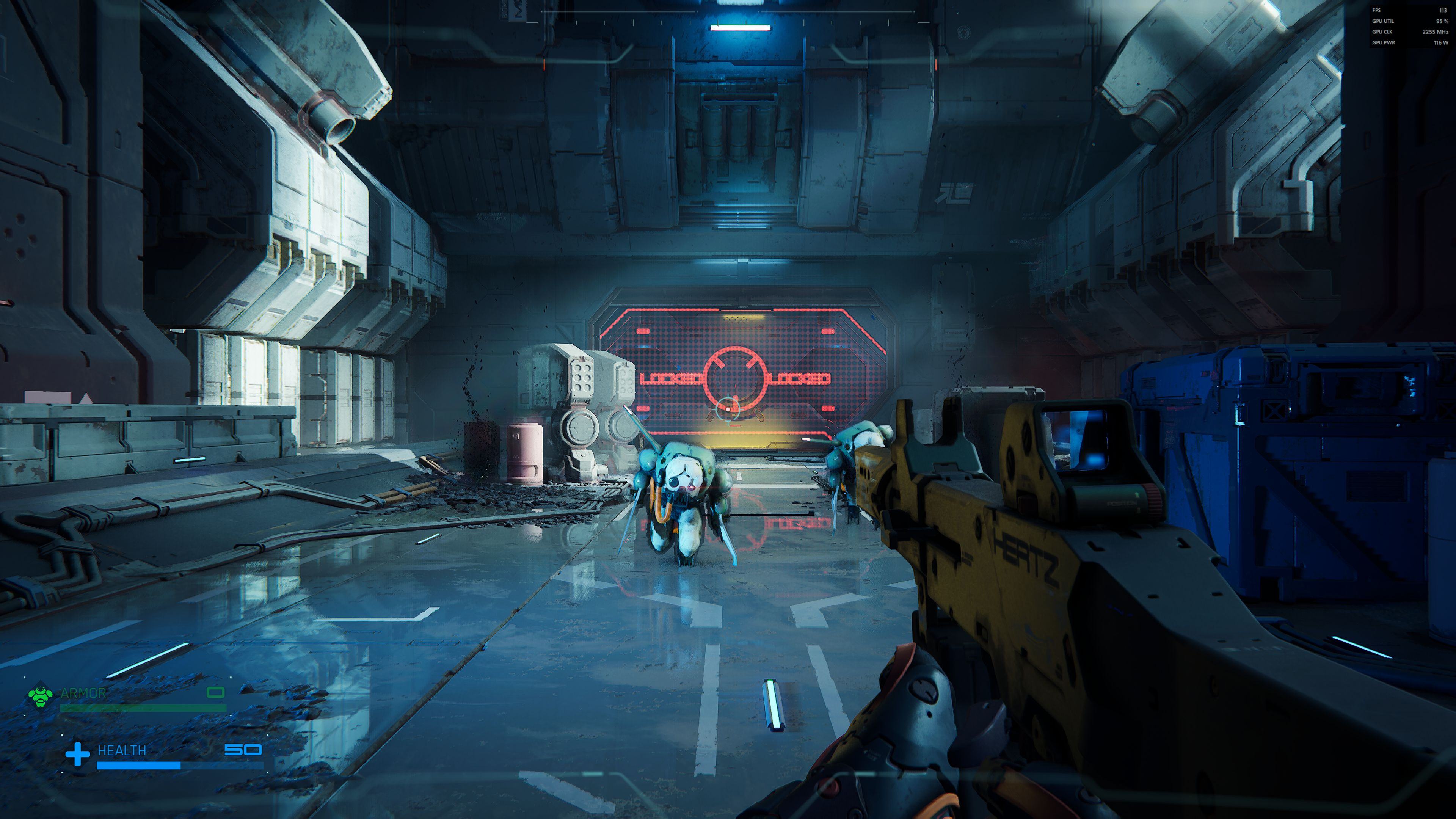

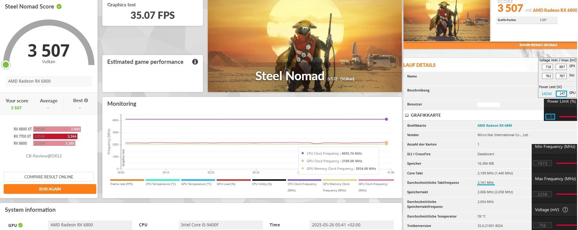

deswegen lohnt sich besonders hohes OCen eigentlich nicht, ... zurück auf ein moderates Setting mit 173W
muss man dann mal schauen, obs für aktuelle Games reicht, ... Doom taktet auch erstaunlich hoch

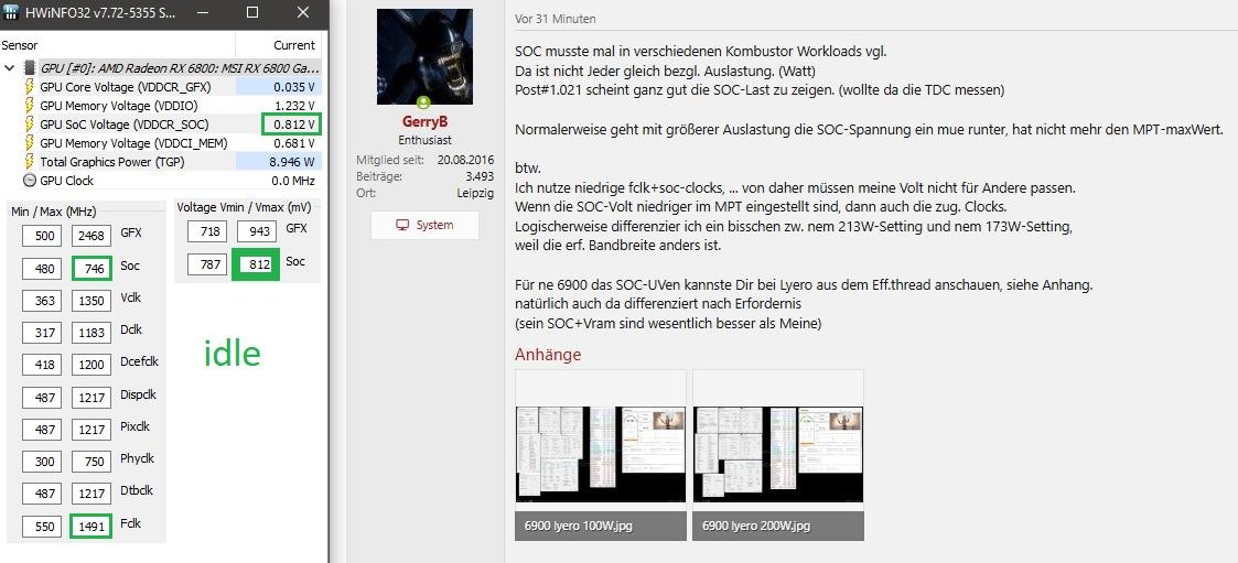

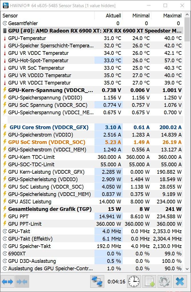

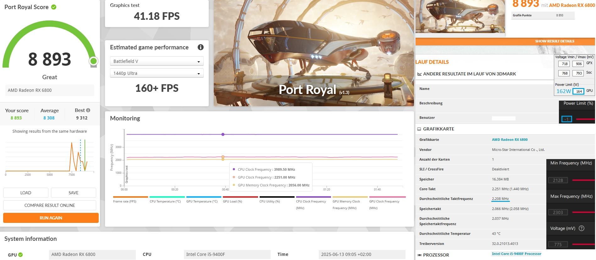

SoC Spannung scheint nicht unmittelbar mit der GPU Leistungsaufnahme zusammenzuhängen. MSI Kombustor belastet die den GPU Chip, aber die SoC Spannung bleibt quasi im Leerlauf.
Es ist verwirrend, wenn du sowohl im MTP, als auch in den Treibern was verstellst. Wo und wie beeinflussen die sich gegenseitig? Was kommt am Ende raus bzw. wo sind die Vergleiche dazu und HWinfo Angaben? Du verstellst die Spannungen, aber zeigst nicht deren Resultate. Wem nützen deine Angaben, wenn sie ausschliesslich mit deiner GK funktionieren?
Zudem ist die Stabilität, was die Einstellungen betrifft, der die Karten der 6000 Reihe besitzt, höchst fraglich. Expedition 33 hat mir gezeigt, dass das Spiel extrem fordernd sei. Wie inzwischen üblich geworden, sind die UE5 Spiele, extrem "sprunghaft". In einem Moment sind es 1.3 GHz und im nächsten 2.5. Ist eine schlechte, sehr schlechte, Optimisation. Kein Wunder, dass die Zwischensequenzen mit 30 fps läuft. Denn die sind keine "Film" Aufnahmen, sondern das Spiel läuft weiterhin, nur ohne Zutun des Nutzers.
SOC musste mal in verschiedenen Kombustor Workloads vgl.
Da ist nicht Jeder gleich bezgl. Auslastung. (Watt)
Post#1.021 scheint ganz gut die SOC-Last zu zeigen. (wollte da die TDC messen)
Normalerweise geht mit größerer Auslastung die SOC-Spannung ein mue runter, hat nicht mehr den MPT-maxWert.
nur IDLE hat die 812mV bei mir, siehe Anhang3
btw.
Ich nutze niedrige fclk+soc-clocks, ... von daher müssen meine Volt nicht für Andere passen.
Wenn die SOC-Volt niedriger im MPT eingestellt sind, dann auch die zug. Clocks.
Logischerweise differenzier ich ein bisschen zw. nem 213W-Setting und nem 173W-Setting,
weil die erf. Bandbreite anders ist.
Für ne 6900 das SOC-UVen kannste Dir bei Lyero aus dem Eff.thread anschauen, siehe Anhang.
natürlich auch da differenziert nach Erfordernis
(sein SOC+Vram sind wesentlich besser als Meine)

Ich dachte Du wolltest mal ein Bsp. für ne 6900 sehen.
und
vorteilhafterweise sogar mit ähnlich niedrigen SOC-Volts, wie bei mir
Dein Post#1.063, das SOC nicht die Leistungsaufnahme beeinflusst, = ??? (x)
Natürlich verbraucht der SOC auch Watt.

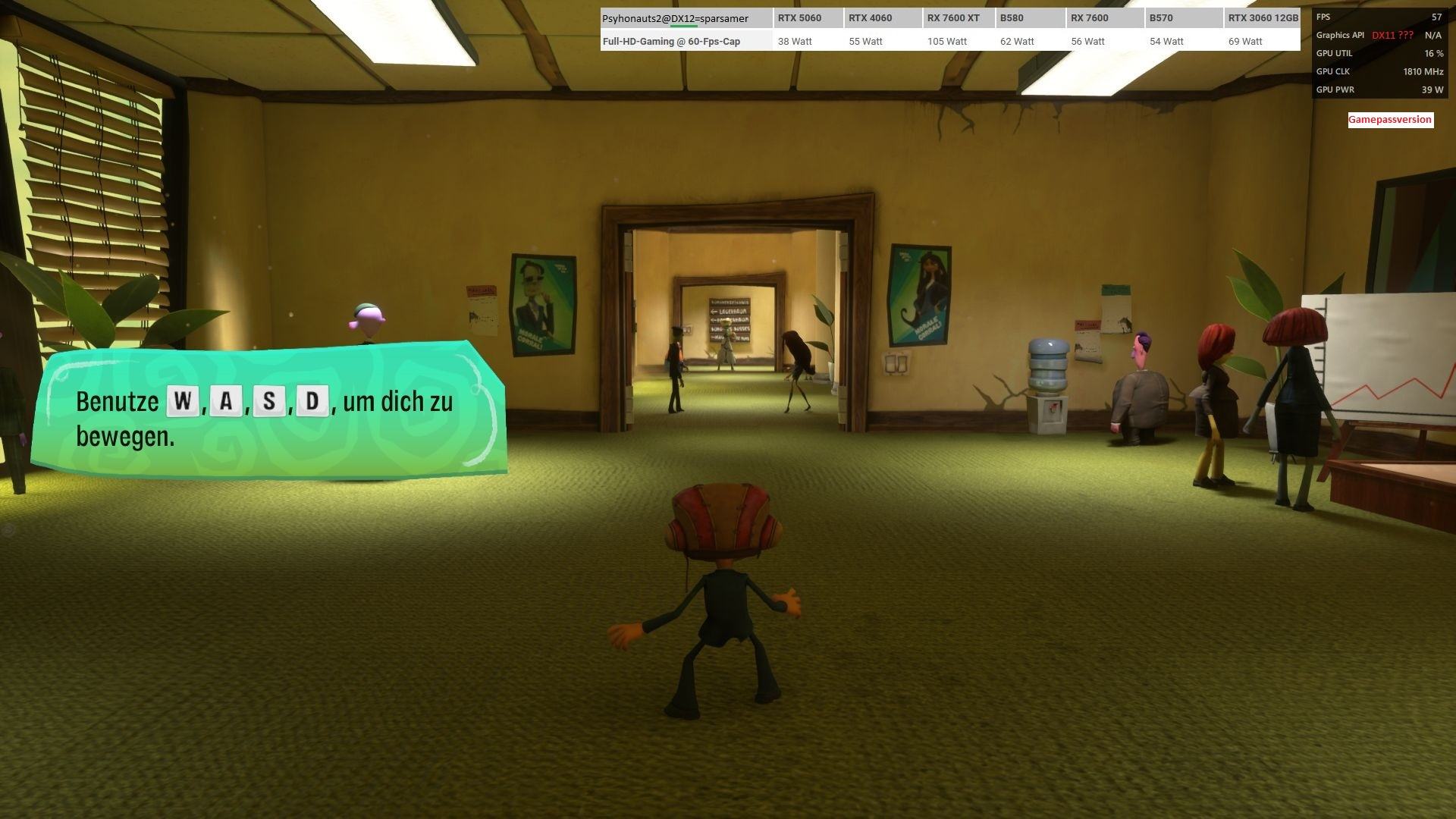

PCGH hat nun doch die 5060 getestet
dabei gibts immer noch den uralten 60fps@FHD-Test in Psychonauts 2 für die Effizienztabelle
(gibts im Gamepass, aber evtl. nur mit DX11(?) als Voreinstellung)

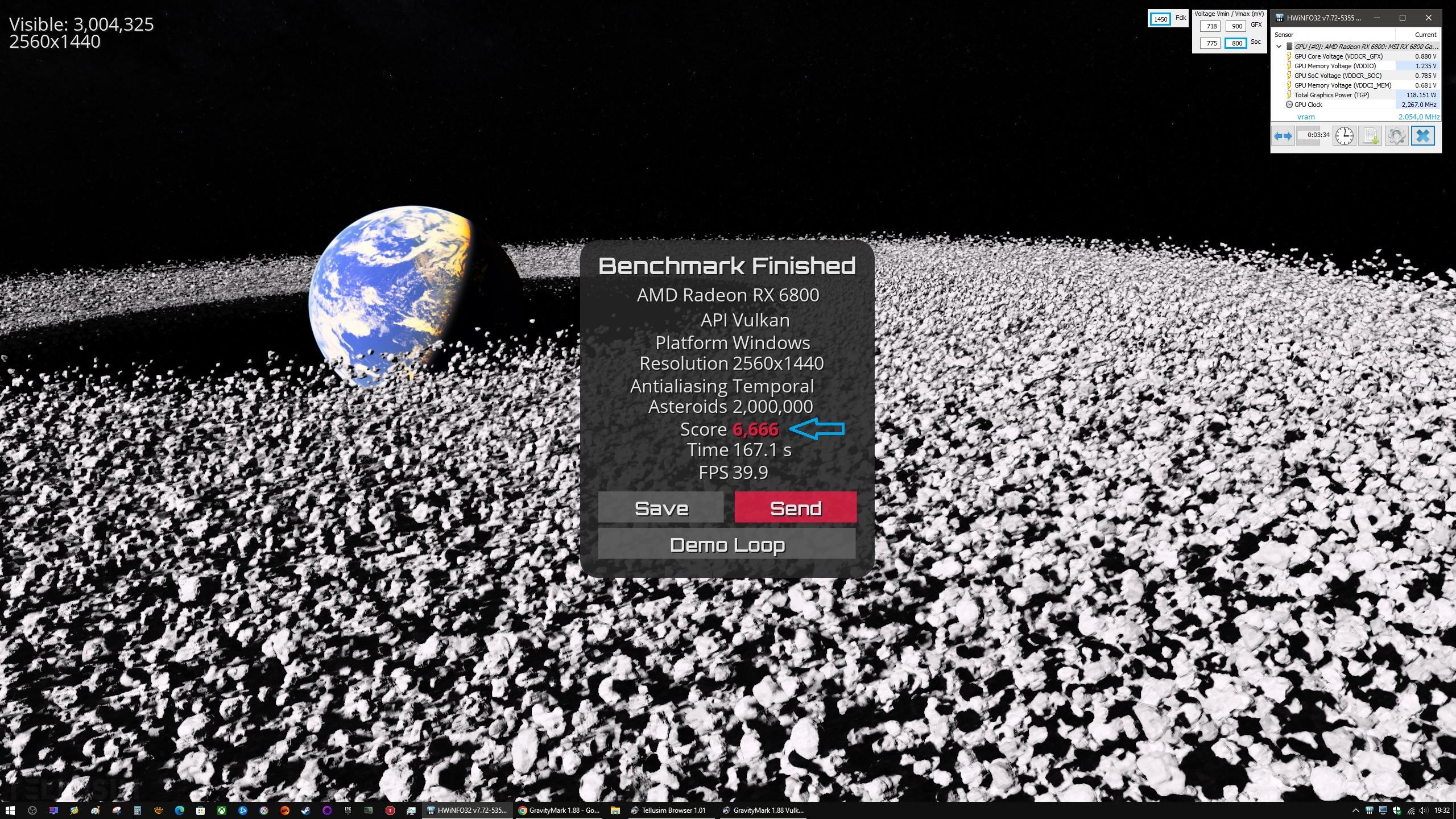

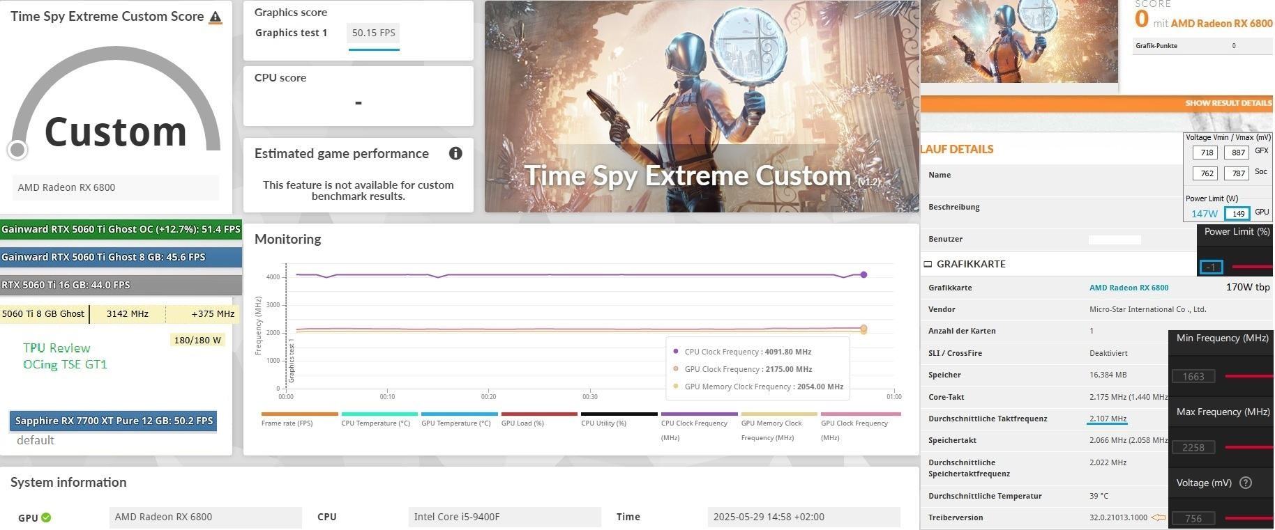

just for Fun mit default maxTakt und gutem UVen ebenfalls probiert + ein paar andere Tests mit selbem Setting
(SW lief komischerweise heute ganz gut)
natürlich sind meine 150Wtgp im MPT etwas mehr als bei der 5060
150/203x235= 173W tbp
geht natürlich auch noch mit 6mV weniger und PL145W ausreichend gut

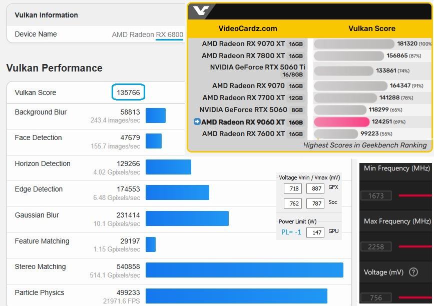

im Sammelthread hat Nachzügler sup8k gebenched
just for fun mit dem niedrigen Setting auch mal probiert
der Score ist immer noch >stock, vermutlich stark vom Vram-OCen abhängig

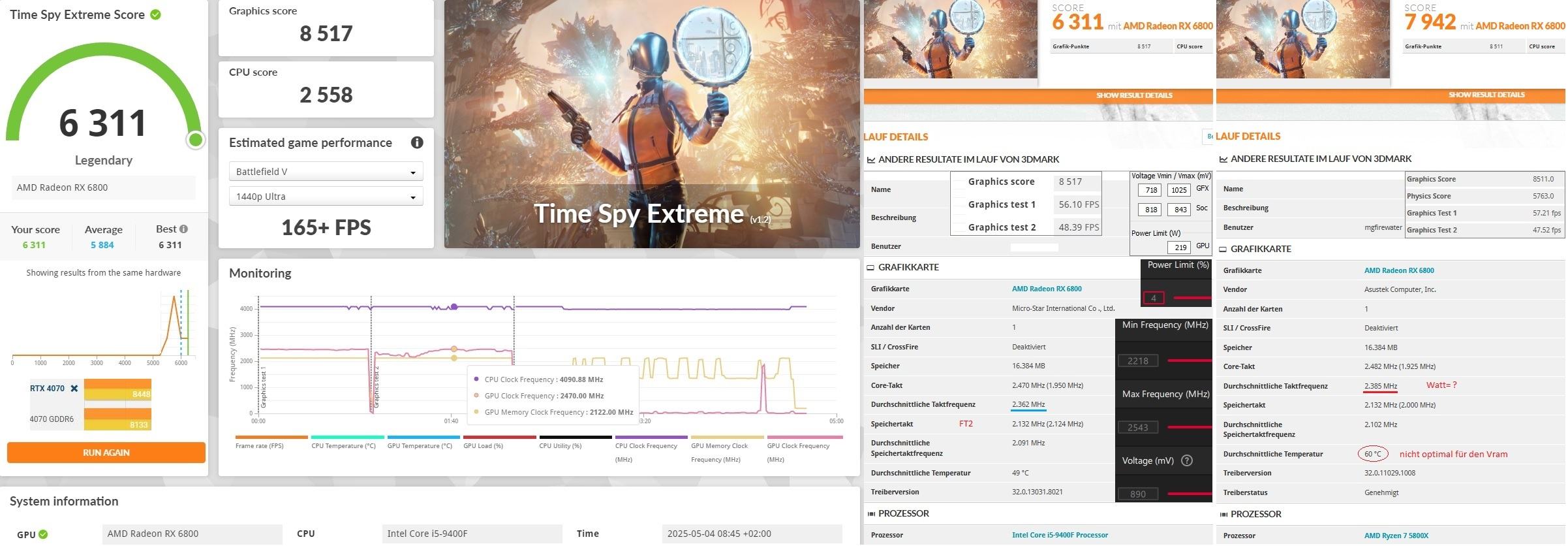

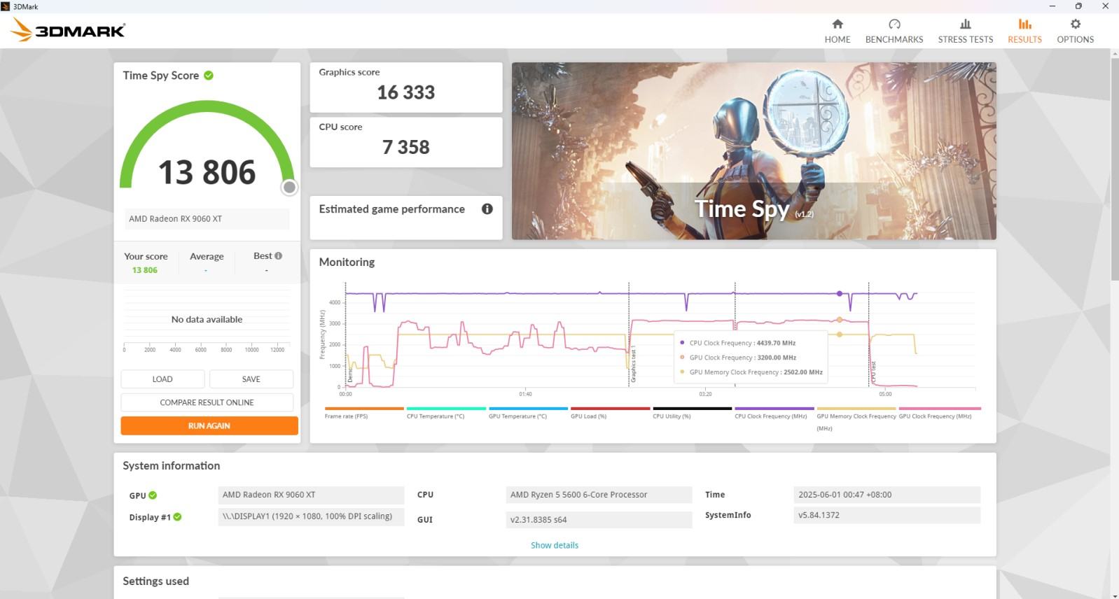

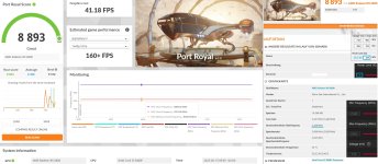

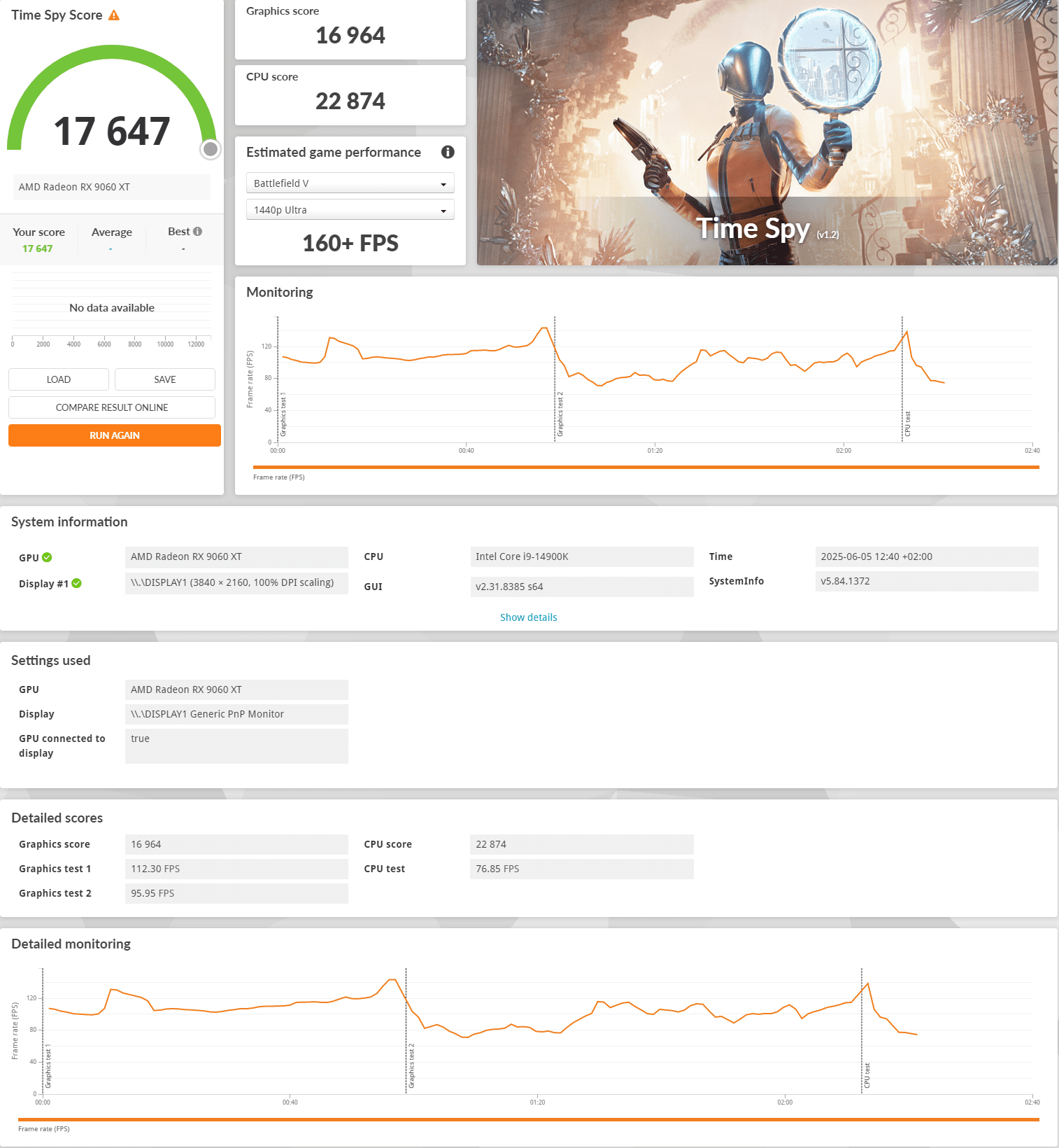

mal den internen 9060xt-Treiber in Rome probiert + TSE-GT1 + TS

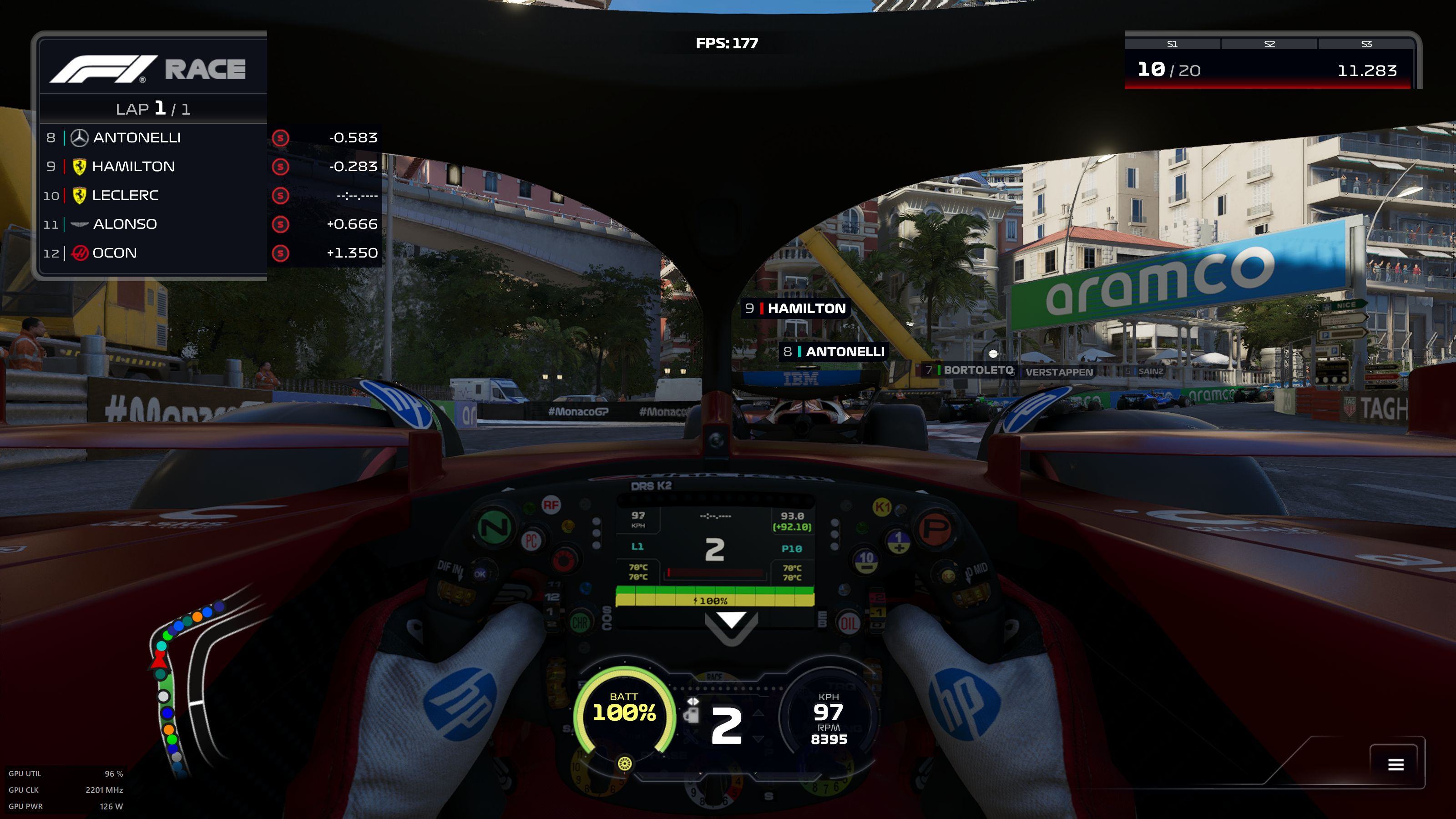

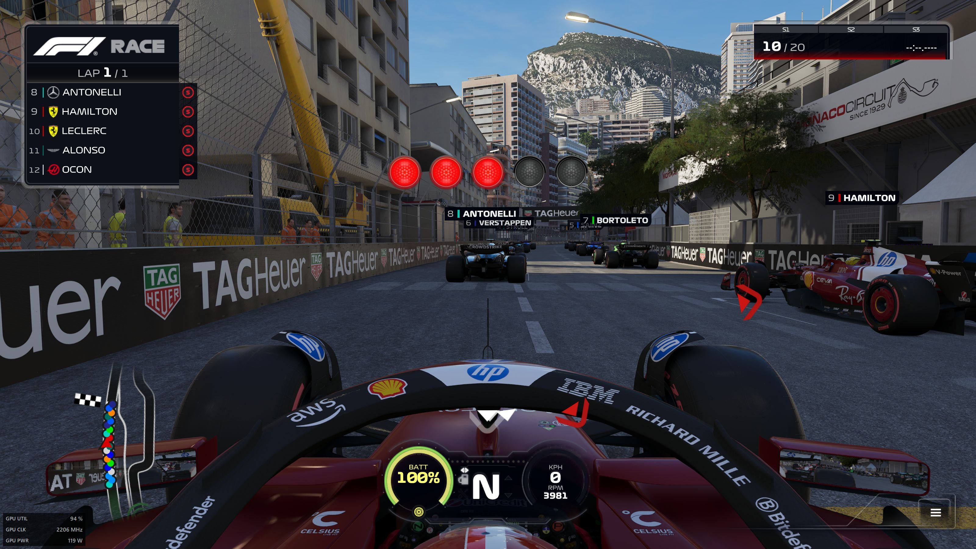

F1 25 gibts als Trial bei EA zum kurz antesten für 5h.
taktet hoch !!!, ... ggf. mal 5Mhz weniger einstellen

im guru3D-Thread hat Einer schon ne 9060xt Swift (Ref.Modell+Takt?)
(rein zufällig@stock derselbe Score im TS wie bei mir oben)

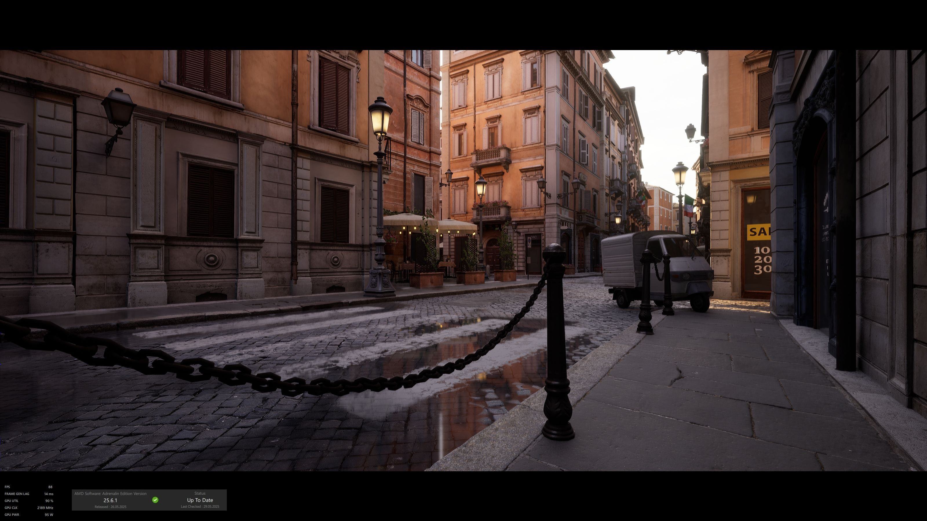

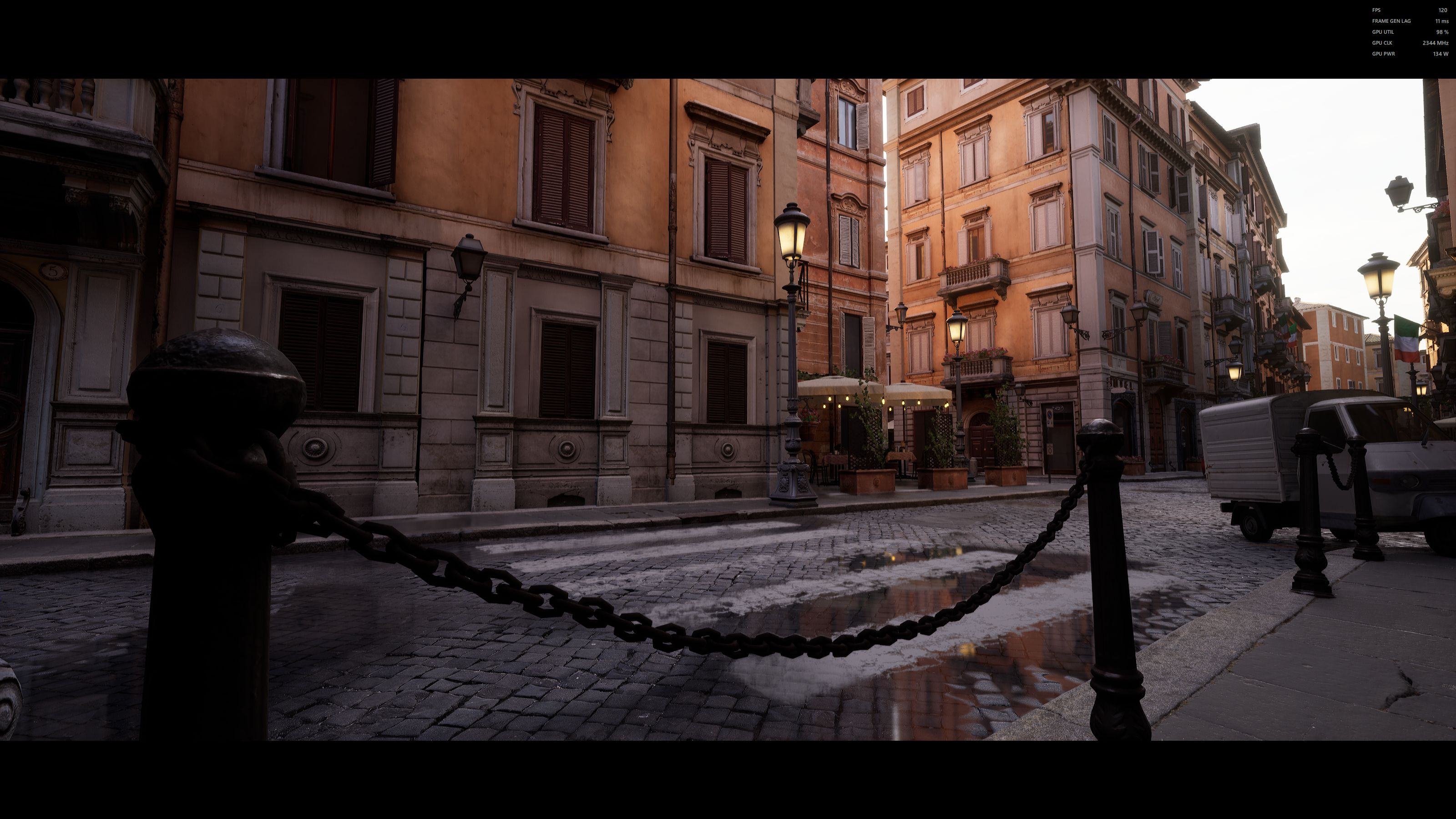

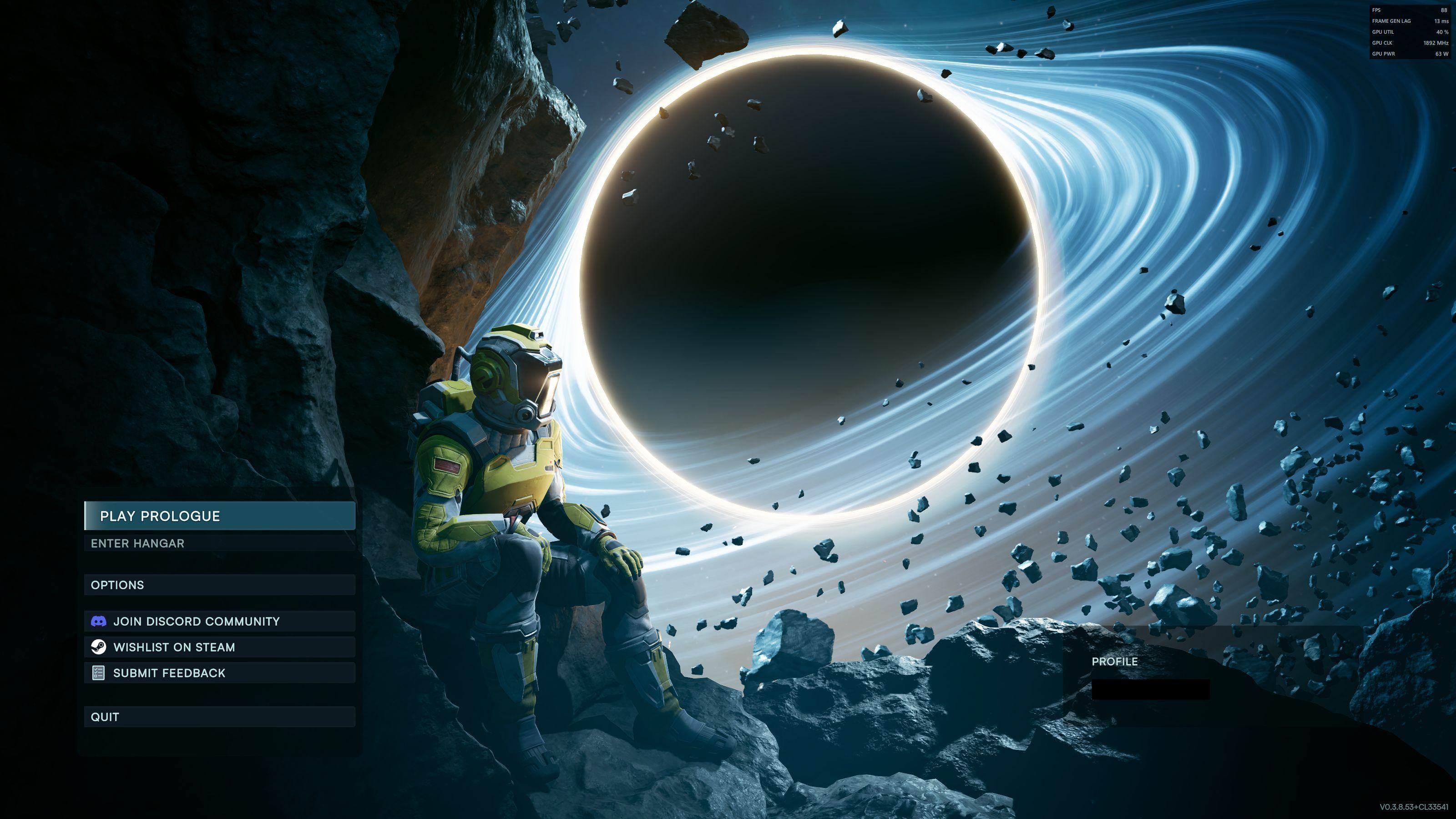

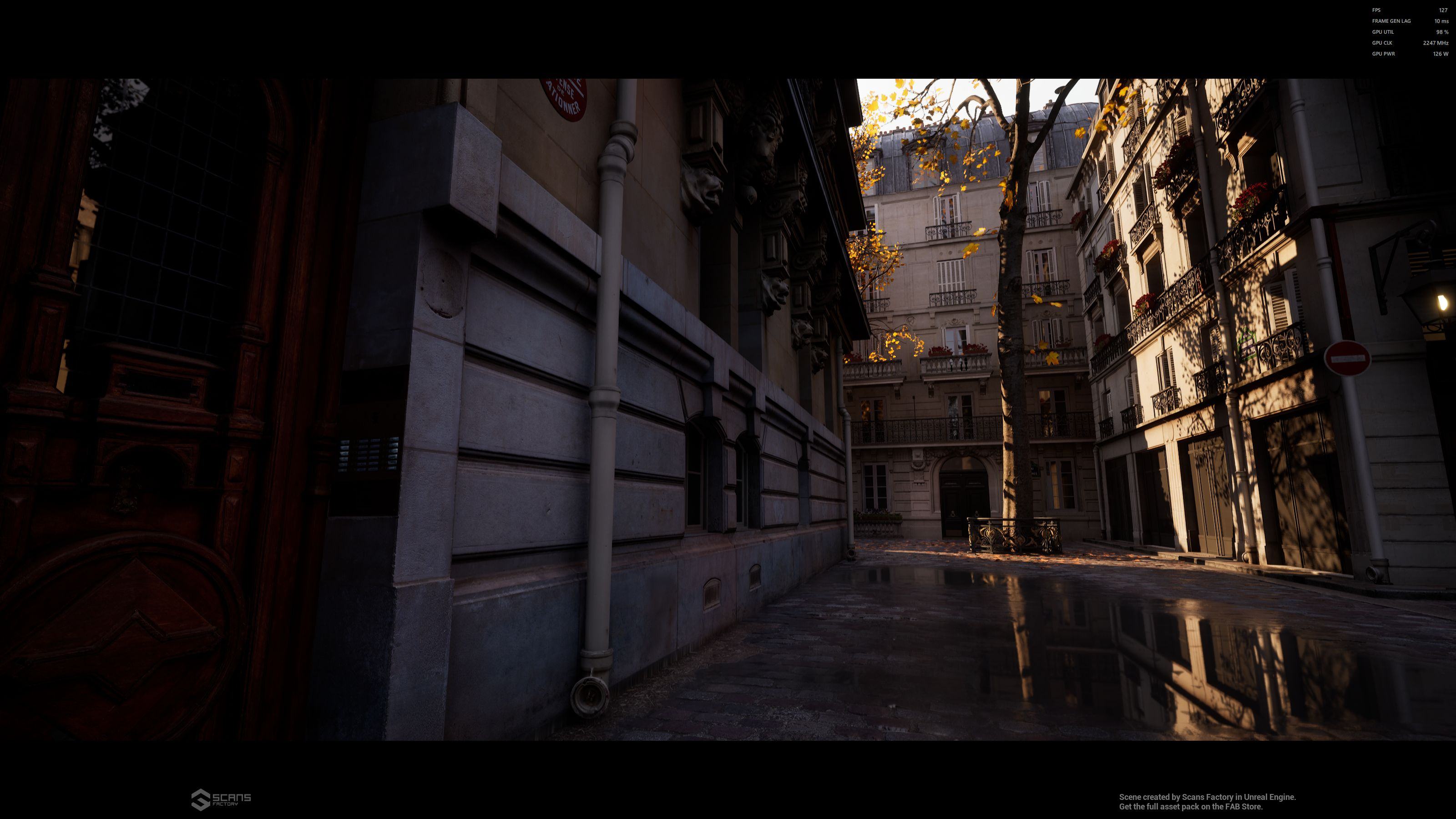

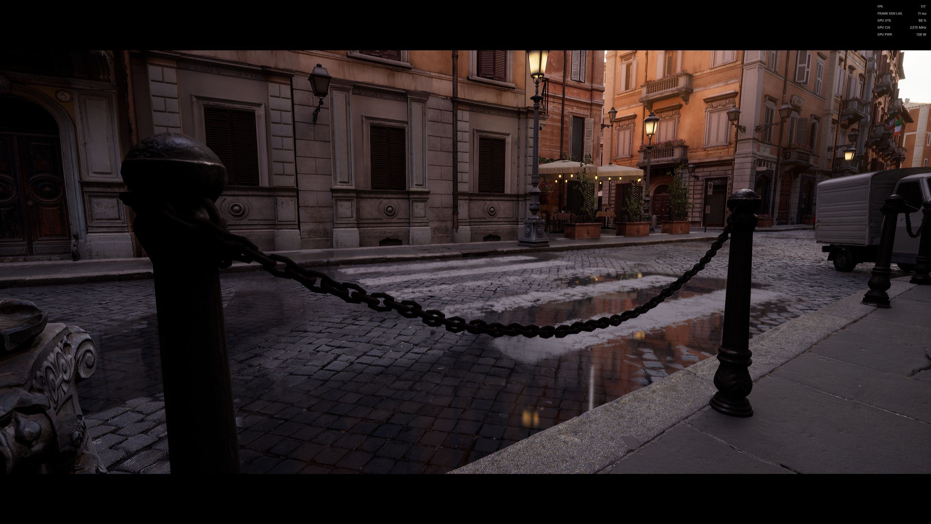

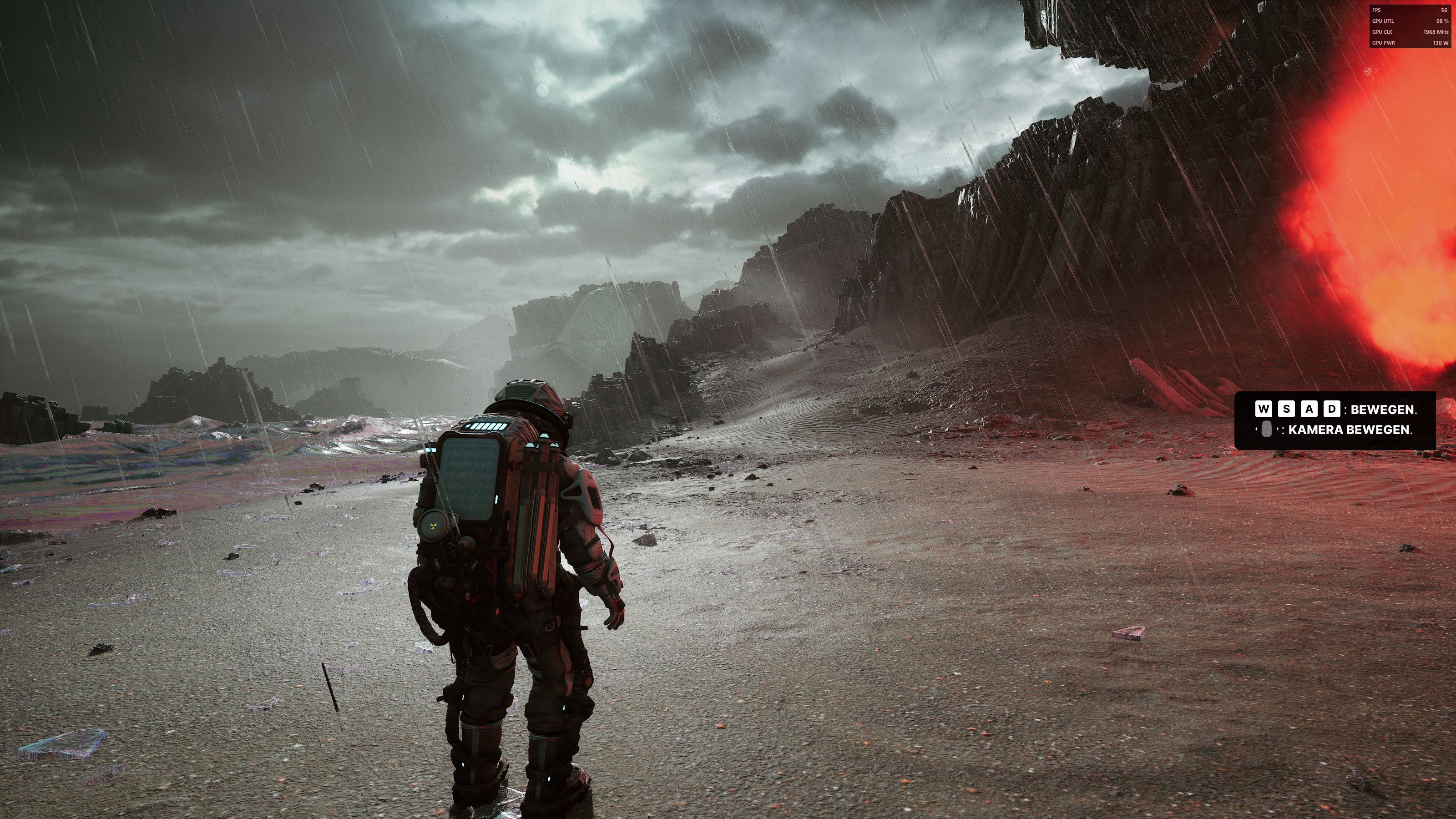

mal 2 UE5 Demos probiert HiU + SB

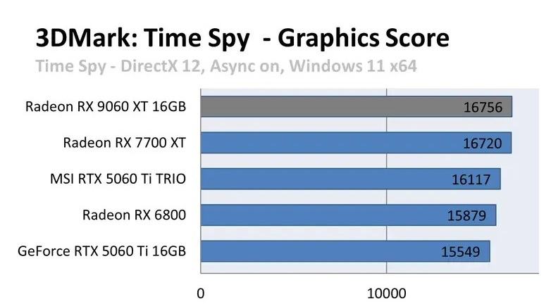

Im Review bei guru3D ist die custom 9060xt im TS etwas besser, sogar leicht vor der 7700xt !
(dank stärkerer CPU?)
mit ähnlichen Watt auch mit meiner 6800 kein Problem
(die 9060xt bei guru3D hatte sogar 188W, ... mehr als die erwarteten 182W, warum auch immer)

Und "Steel Nomad"? Hängt die 9060xt da auch stark im PL? (ich vermute mal, ja)
= Frage im pcgh-Thread
Das könnte von der Architektur abhängen, may be RDNA4 ist etwas anders als meine olle RDNA2.
Weil das ne interessante Frage ist, mal SNvlk. vs TS vs. SW vgl. bei gleichen Watt:
(SN= 4k vs TS= 1440p vs SW= 1440p)
Und der wirklich dumme alte TS ist für meine Graka am ungünstigsten, hängt stark im PL.
(Taktverlauf anschauen)
btw.
R6Sx läuft schön sparsam mit 59/118fps
MetalEden=UE5 geht auch noch, dank FG
edit:
der 25.6.2 läuft auch ganz gut im PR + GoW-Reloaded Beta + FBC

Inzwischen gibts zu UE5.6 auch einen download zum selber probieren.(6,3GB)
https://scansfactory.gumroad.com/l/DEMO-Paris
wenn das dieselben Devs sind wie in Rome, lohnt es sich sicher da mal reinzuschauen
Jo, sieht so aus, nice.

für CP2077 ist der Patch 2,3 verfügbar, ... bei mir eeh im CPU-Limit
