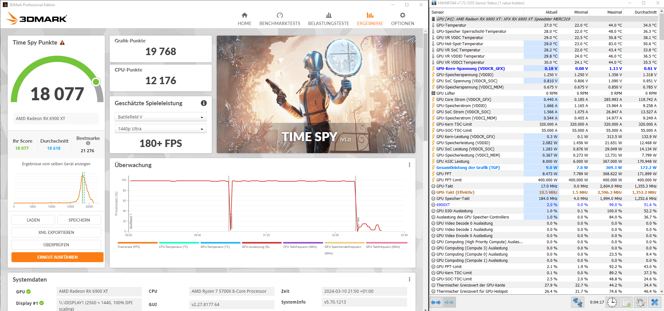

Ich bin hier mit meiner 6900XT am Experimentieren und wundere mich über eine seltsame Leistungsmauer. Vielleicht fällt jemand was auf, wo der Fehler liegt?
266 W TGP- max. Takt 2457 MHz - Timespy 18617 Punkte
Dass die Karte selbst mit TGP 266 W keine 19.000 Punkte erreicht finde ich eigenartig.
Könnte sein, das Du den Takt gar nicht durchgehend schaffst! und war SAM = on ?
Normalerweise reichen eff.2250...2300MHz für Scores >19k.
Ich würde versuchen mehr W freizuschaufeln, damit der Takt besser gehalten wird.

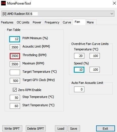

Fanstopp würde ich im Treiberpaneel deaktivieren und eher mit ner Custom-Kurve arbeiten.(x)
Zusätzlich die Drehzahl bei Throttle anheben.
(x) bei mir ist es so, das die minTemp. etwas größer sein sollte als IDLE, damit der Lü. auf die kleinste Drehzahl
runter geht

TimeSpy durchlaufen lassen und es hat sich zu vorherigen Messungen mit Luftkühler nichts verändert.
Manchmal kann auch die CPU die Bremse sein!
Welche CPU+Ram?
SAM=on?

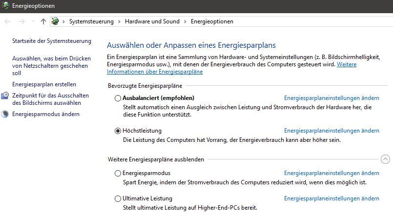

Energieoptionen = ?
btw.
Im TSE spielt die CPU nicht ganz so sehr ne Rolle, da sollte man eher auf Scores ala Reviewer kommen können.
Die Energiesparoptionen sind doch bloss Voreinstellungen. Man kann doch jedes, gewähltes Profil dennoch manuell anpassen.

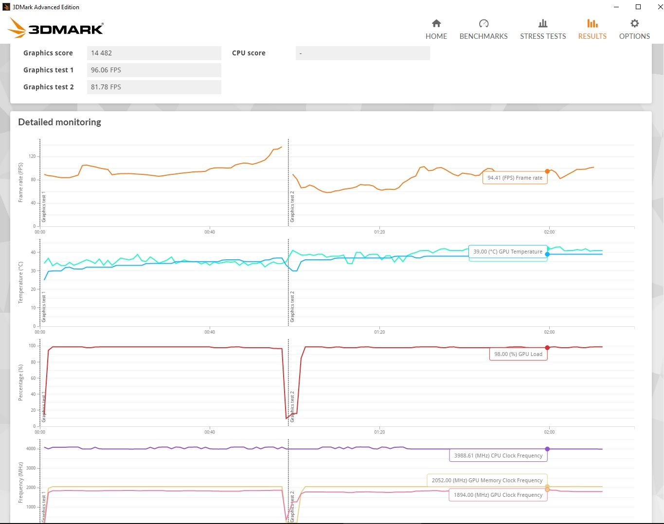

Zeig doch mal den Graphen der GPU-Auslastung.
und alle Anderen gleich mit
Dazu brauchts kein HWinfo, ... ist bei 3dMark mit dabei unter Details.

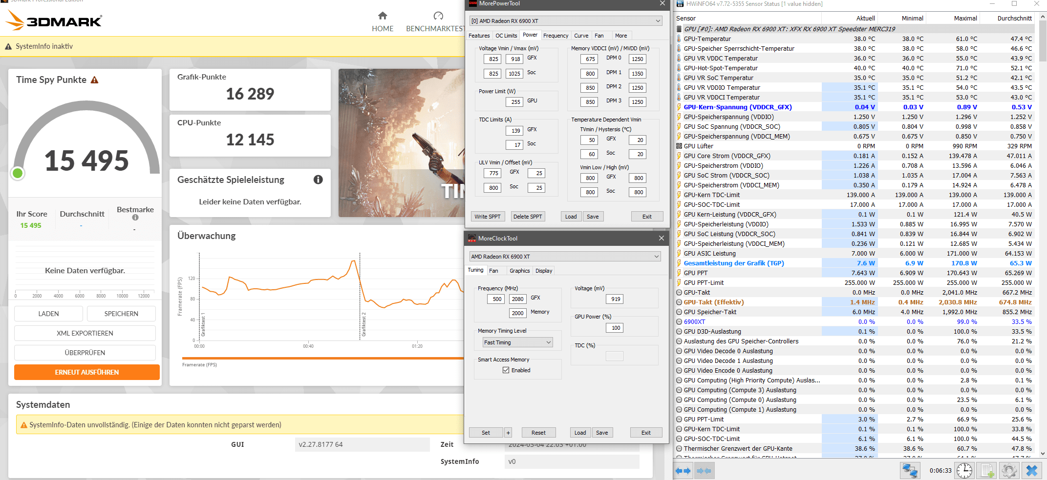

Habe ich leider schon geschlossen. Kann aber nochmal machen. Es ist 5700x mit max. 4850. SAM ist an. Vram 2150 mit fast Timings. Bringt nur nichts.

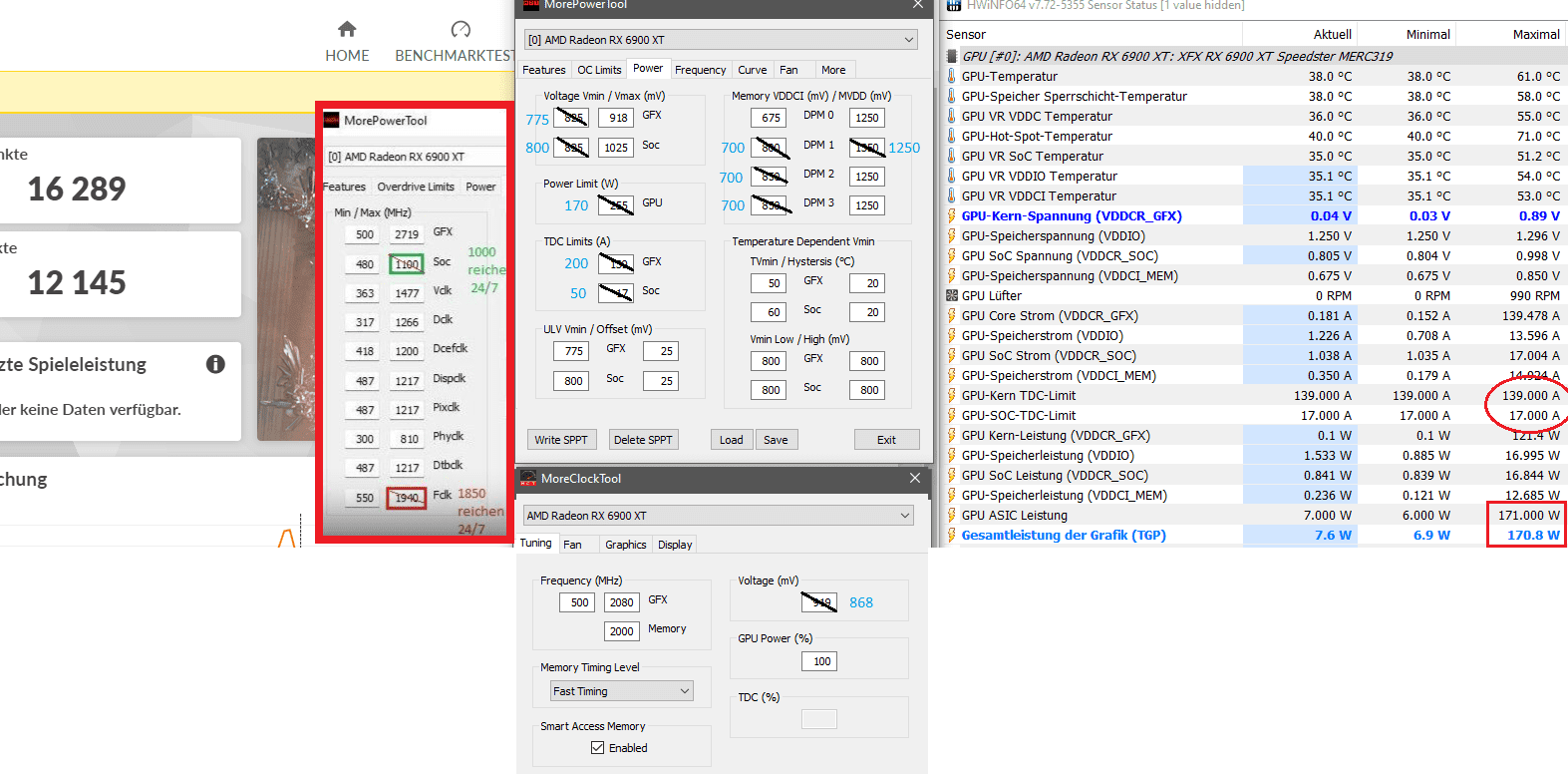

Hier ein 170 W Profil: 16.289 Punkte. Genau das macht mich ja auch stutzig. 50 Prozent mehr Leistungsaufnahme und dabei nur knapp 13 Prozent mehr Leistung.

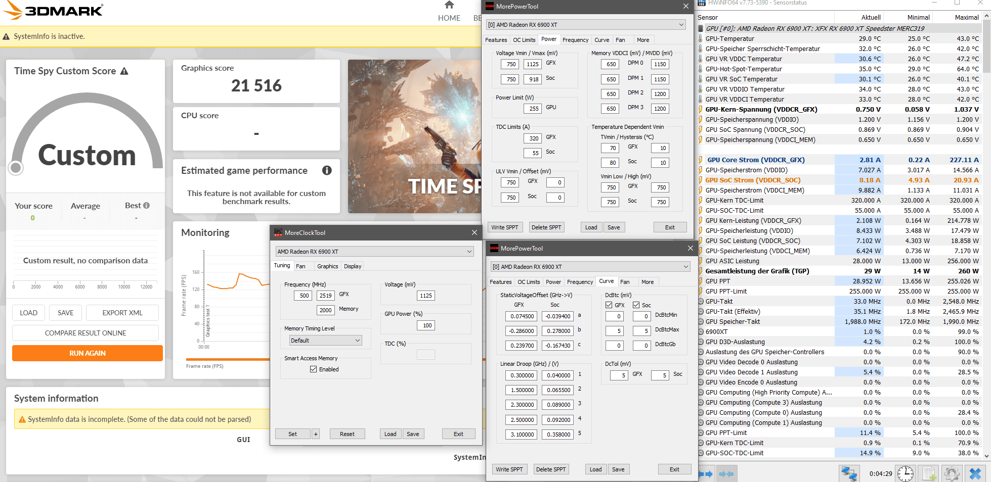

War Das jetzt Absicht, die GPU über TDC-Limit zu regeln ? (nicht das Ausversehen auch bei mehr W-Settings irgendwas verstellt war)
versuchs mal bitte normal und übernehm die Werte aus dem Anhang + MPT-write und PC neu starten
--> nur um mal das 170W-Setting spassenshalber über das GFX-PL zu regeln!
(das TDC-Limit in Post#878 war u.U. schon zu knapp für ne 6900, ... Das ist schließlich keine 6800nonXT)

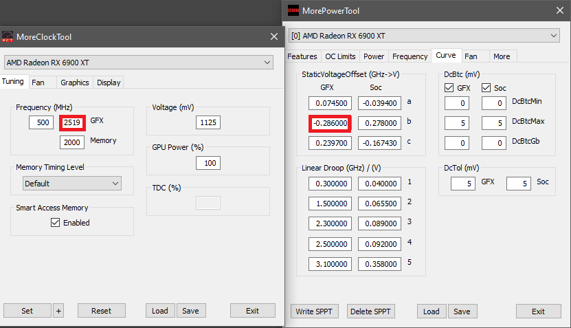

im MCT würde ich ruhig mal 868mV nehmen, ... MPT 918mV -868mV MCT = 50mV Offset

Doch das war bewusst.
TDC 200 bei Power Limit von 170? Die 170 bei Pl werden stets vorzeitig abgrenzen, sodass TDC höchstens auf 155 kommt.
Ich habe das Gefühl, dass das, was man als Spannung einstellt, wird dementsprechend die Höhe der Frequenz automatisch gewählt. Die sieht man im MCT, wenn es zuvor einen Reset gab. Irgendwo in den Treibern ist eine direkte Korrelation zwischen Spannung und Takt hinterlegt. Es mag dann sein, dass auch höhere Frequenzen eingestellt und auch bei Last aufgezeichnet werden können, nur effektiv kommen die gar nicht an. Und ob ich die manuell bei TDC eintrage oder bei PL die maximale Leistungsaufnahme eintrage, die Benchmark Resultate gleichen sich. Mehr geht nur über die Erhöhung der Leistungsaufnahme,
Und die Tatsache, dass weder die Frequenz noch die Spannung an meine Vorgabe hält, erschwert das Ganze nochmal deutlich. Wenn ich zuvor bei GTX 1080 die Spannung auf 0.85 V und den Takt auf 1900 MHz eingestellt habe, dann hielt sich die Karte zu 100 % da dran. Wenn ich jetzt bei MPT 0.93 V einstelle, läuft sie dennoch mit 0.9-0.91 V. 0.94, 0.95 V... und erst bei eingestellten 0.98 V, ging die Spannung gleich auf 0.94 V. MCT hat die in MPT eingestellte Spannung auch angezeigt, aber in 3D Anwendung selbst, blieb die Spannung dennoch bei 0.91 V. Auch die Einstellung der Mindestspannung hat gar keinen Einfluss darauf. Wobei ich mich frage, wofür die Mindestspannung überhaupt da ist?
So wie beim Takt. Einen 50 MHz Offset gibt es immer. Warum? Weder wird die eingestellte Takthöhe eingehalten, noch hat die eingestellte Mindesttaktfrequenz eine Auswirkung. Das kommt ja noch zusätzlich dazu. Wenn bei 0.9 V 2 GHz laufen und bei 0.93 2.2 GHz möglich sind, müsste sich das Leistungsresultat deutlich voneinander unterscheiden. Tut er aber nicht. Der momentan angezeigter Takt bei Vollauslastung entspricht nicht der tatsächlichen Leistung.
MPT bringt einfach nicht das, was ich mir von dem Tool erwartet habe. Ob es an MPT selbst liegt oder das Tool sich gegen den Treiber nicht durchsetzen kann, ist am Ende auch wurst. Strikt genommen, ist auch MCT überflüssig. Denn das kann man doch auch in AMDs Adrenalin Software einstellen.

Was man 24/7 auf jeden Fall versuchen sollte, ist ein Offset zw. MPT-Volt und MCT-Volt von ca. 50mV, wie bereits oben empfohlen.
(da wird die Kurve teilweise seitlich verschoben)
Das passiert zwar nicht sooo exakt wie bei NV+Afterburner, aber ist auf jeden Fall wirksam.

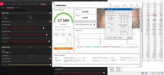

Ich habe doch die Resultate der Standardeinstellungen als Bild gepostet. 1.09 V und 26 A. Es war das maximal mögliche. Eingegrenzt habe ich da nichts. Aber das Resultat spricht für sich. Unten ist das, was von XFX hinterlegt ist. Interessant ist auch, dass die Spannung bloss bis 1.13 V statt eingestellten 1.175 hochging. Die Temperatur kann vielleicht mal eine Rolle gespielt haben, aber dass der Wert nicht mal für eine halbe Sekunde auf die eingestellte Spannung hochging?
Was mich wundert, dass anscheinend nur ich solchen Leistungseinbuss habe. Versuche nur herauszufinden, woran es liegt.

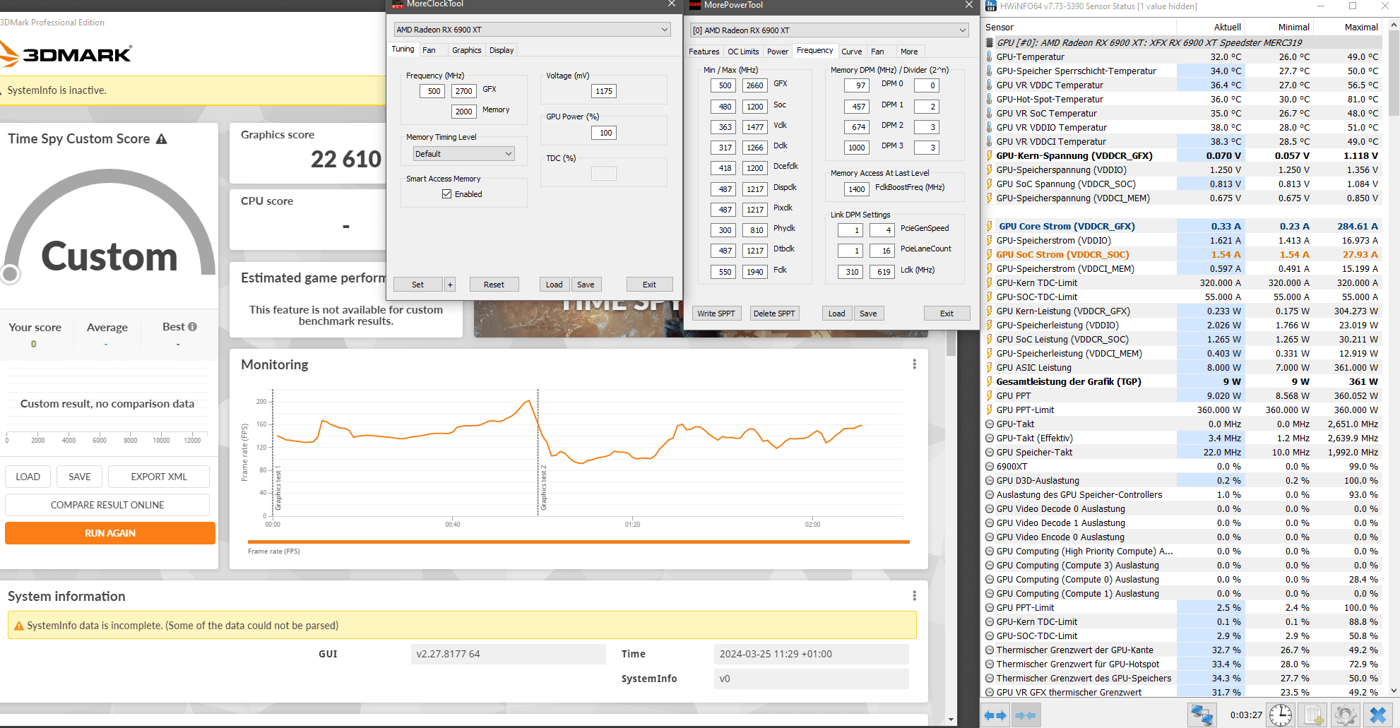

ps: jetzt habe ich bei Default Einstellungen 400 W eingestellt, GFX ist bloss bis 289 A gekommen, SoC bis 27. Also die Standardeinstellungen von 320/55 A sind total übertrieben, erst recht für die 255 PL seitens XFX. Die haben die Einstellungen von AMD einfach übernommen.
Eheim 1046 230 V, 420x30 und 3x Yate Loon D14SL-12 bei konstant 6 V, oben, horizontal verbaut.
maxTakt langsam schrittweise erhöhen, wenn das PL nicht ausgeschöpft wird und beten, das es stabil bleibt (x)
(Jo, die TDC ab Werk ist maßlos übertrieben)
(x) die eff. 1,13V könnten bereits Ende Fahnenstange sein
(geht dann nur mit EVC2 oder TDV-Tweaks zu überwinden, falls man mehr Volt und Takt möchte)

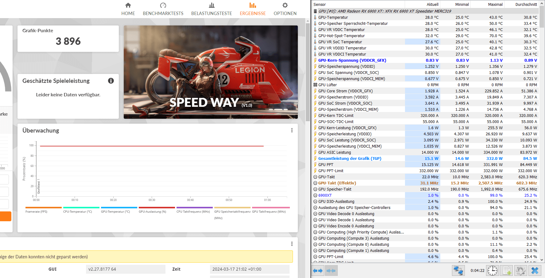

Im Anhang mal ein Bildchen, wie sich ne 6900 auf dem Spannungsplateau von 1,13V dann weiter verhält.
Das wurde nur ganz einfach mit Furmark gemessen. Mit etwas Glück geht tatsächlich noch mehr Takt mit denselben eff. 1,13V.
(Messung von nem ein GoldenChip mit wenig Verbrauch bei niiiedrigen Temps@h2o <50°C)
Würde denken, das 2650MHz schon gut wäre, in der Chiplotterie. (TS ist anders als Furmark und Games können auch tricky sein)
Ob nun 1130mV tatsächlich anliegen, who knows, .... das wäre ja mehr als 1118mV und könnte den Mehrverbrauch erklären.
(müsste man mitloggen, ob 1130mV nur ein Spike war und obs beim ganzen Bench anliegt)

Ist ja erstaunlich, das 380W nur genau so warm sind wie 320W.(oder Deine WLP+Kühlung wird langsam besser)

Was ich nicht verstehe, warum bringt Bimer nicht erstmal eine Sache gründlich zu Ende?
(sprich Erkennen, was schief läuft)
Stattdessen rennt Er als gidra in anderen Threads rum mit seinem TDC-Limit und verunsichert andere User.
edit:
Jetzt hat Er seinen eigenen Thread, aber ohne Infos zu MPT.(vermutlich beim 150W und 200W-TS benutzt!?)
vllt. kommt ja langsam Licht ins Dunkel
sein Speedway sieht normaler für die W aus, bei weniger Fps = weniger Problem?
(momentan steht die Frage, ob irgendwas mit den 60Hz von seinem Moni ne Rolle spielt, ... sync?)
leider läuft der TSE auch nicht wirklich gut (evtl. ne korrupte/fragmentierte UL-Installation)
k.A. ob die Dips bei der CPU ein Nachladen o.ä. signalisieren
btw.
Er benutzt derzeit irgendwie ein fremdes Black-Bios mit 289W, ... k.A. ob das ne gute Idee ist.
(richtig geflashed oder nur load ins MPT?)

Im PCGH-Thread hat ein 6800xt User vermutlich ausversehen Volt oder Vramtakt oder GPUtakt im MPT zu hoch eingestellt.
Dadurch landet man im Fail Safe Mode.
Bei Vram-Murks kanns sein das nur noch 500MHz gehen.
Bei Volt/MHz-Murks kanns sein, das die eff.Volt um nen 6,25mV-Step sinken.=instabiler
Um einen Referenzwert zu haben, sollte man sich vor der Benutzung vom MPT einen Schnappschuss machen, wie die original
eff.Volt@stock aussehen.
Dann kann man hinterher wenigstens vgl. ob nach Delete SPPT die Graka wieder Original funzt.
oder
Ob man die Graka richtig entfernen muss und den Treiber neu installieren.
im Anhang z.Bsp. Erdy: ... hat eff. 1,142mV = korrekter Wert?
Vllt. kann mal Jemand bitte bei sich nachschauen.
... gänge in light Games leichter zu überprüfen

360W. Habe da ohne nachzudenken einfach das PL auf 360 angehoben.
So richtig drin im Thema bin ich noch nicht. Das Rudimentäre unter Reiter "Power" ist unwichtig. Das kann man auch unter AMD Software einstellen. Der Tab "Curve" und unter "more" --> "Curve Settings", sind viel wichtiger. Doch gerade die wurden nirgendwo erklärt. Beim 2ten Grafiktest, in den ersten 30 Sekunden, wird die Karte extrem belastet. Ich nehme an, die meisten Karten stürzen genau dort ab. Die Spannung geht zurück, die Stromstärke der GPU schiesst in die Höhe und die Frequenz sinkt sehr stark ab. Warum da die Karte da nicht nachregelt, verstehe ich nicht. Der eingestellte Takt ist unwichtig, da er nicht gehalten wird. Um den zu halten, muss mehr Spannung und PL her. Man kann 1.1 V einstellen und 2.6 GHz, aber dann sehe ich beim Durchlauf von TS 2.3 GHz bei etwas über 1 V Spannung. Es gibt sicher im MPT Einstellungen, die die Spannung/Takt Kurve verändern. Und dann wird der Takt gehalten. MCT kann man zur Überprüfung nehmen, indem man unten auf "reset" drückt. Damit kann man den Takt bestimmen, der auch eher gehalten wird.
Grundsätzlich ist das Power-Tab das wichtigste im MPT. Was ist denn das Rudimentäre?
Sagt wer?
Ich hab's versucht, in meinem "Inside"-Artikel unter "Curve-Geheimnisse", siehe Sig. Zu den "More"-Tabs gibt es allerdings sehr wenige Infos, außer "Gefahr, Finger weg" und "zum UVen ungeeignet".
Wozu man MPT aber nicht braucht. Man begrenzt dort die GPU und SoC Spannung, samt dem PL. Ich weiss nicht, ob es was bringt, SoC Spannung zu begrenzen. Die wird eh automatisch eingestellt, ganz unabhängig davon, was man manuell eingestellt hat.
Was denn genau? Wieder grundsätzlich: Wenn du ohnehin das MCT nutzt, gibt es keinen Grund mehr, Adrenalin zusätzlich als Tuning-Tool einzusetzen.
GPU Takt, Spannung und PL. Dazu braucht es kein More Power Tool.
Eigene Beobachtung. Gibt es noch andere?
Ich hab's versucht, in meinem "Inside"-Artikel unter "Curve-Geheimnisse". Zu den "More"-Tabs gibt es allerdings sehr wenige Infos, außer "Gefahr, Finger weg" und "zum UVen ungeeignet".
Sehr wenig ist gut. Die allermeisten Felder sind leer. Es sind doch sicherlich keine Duplikationen.
Ich weiss nicht genau wie, habe nur Vermutungen, aber das Leistungsproblem meiner Karte liegt nicht an der Karte selbst. Die Hardware funktioniert. Es ist die Sache tief vergrabener Einstellungen. Ich habe nur blind und intuitiv, was verstellt, um zu wissen, was es bewirkt. Und sie da, sie liefert keine Wunder, aber doch akzeptable Leistung. Die meisten Biose von Techpowerup, sind gleich. Höherer PL, 1.2 V Spannung statt 1.175 und höherer beim Vram Takt. Sonst sind die alle identisch.
Dann ist die Karte auf 500 MHz resetet, weil der Takt zu hoch (über 2660) oder die Spannung (alles über 1.175 V) oder der Bildschirm bleibt gänzlich schwarz, weil der Takt des Rams zu hoch ist.
Deshalb schrieb ich ja auch "MCT". Das Werkzeug aus deinen Screenshots, mit dem du den GPU-Takt, die Spannung und das PL einstellst.
Jetzt müsste ich fragen, was du denn dort beobachtet hast, um behaupten zu können, das Curve Tab sei "viel wichtiger" als das Power Tab. Aber ich kürze diesen Unsinn mal ab mit der Feststellung: ist es nicht. Undervolting ohne Berücksichtigung der "More Curve" oder der anderen "More"-Tabs ist, was fast alle gemacht haben in der Effizienzliste (jeder außer mir AFAIR). Und hervorragende Resultate damit erzielten.
Sehr wenig ist gut.
Damit meinte ich die anderen "More"-Tabs. Zu Curve hab ich geschrieben, wo was dazu steht.
