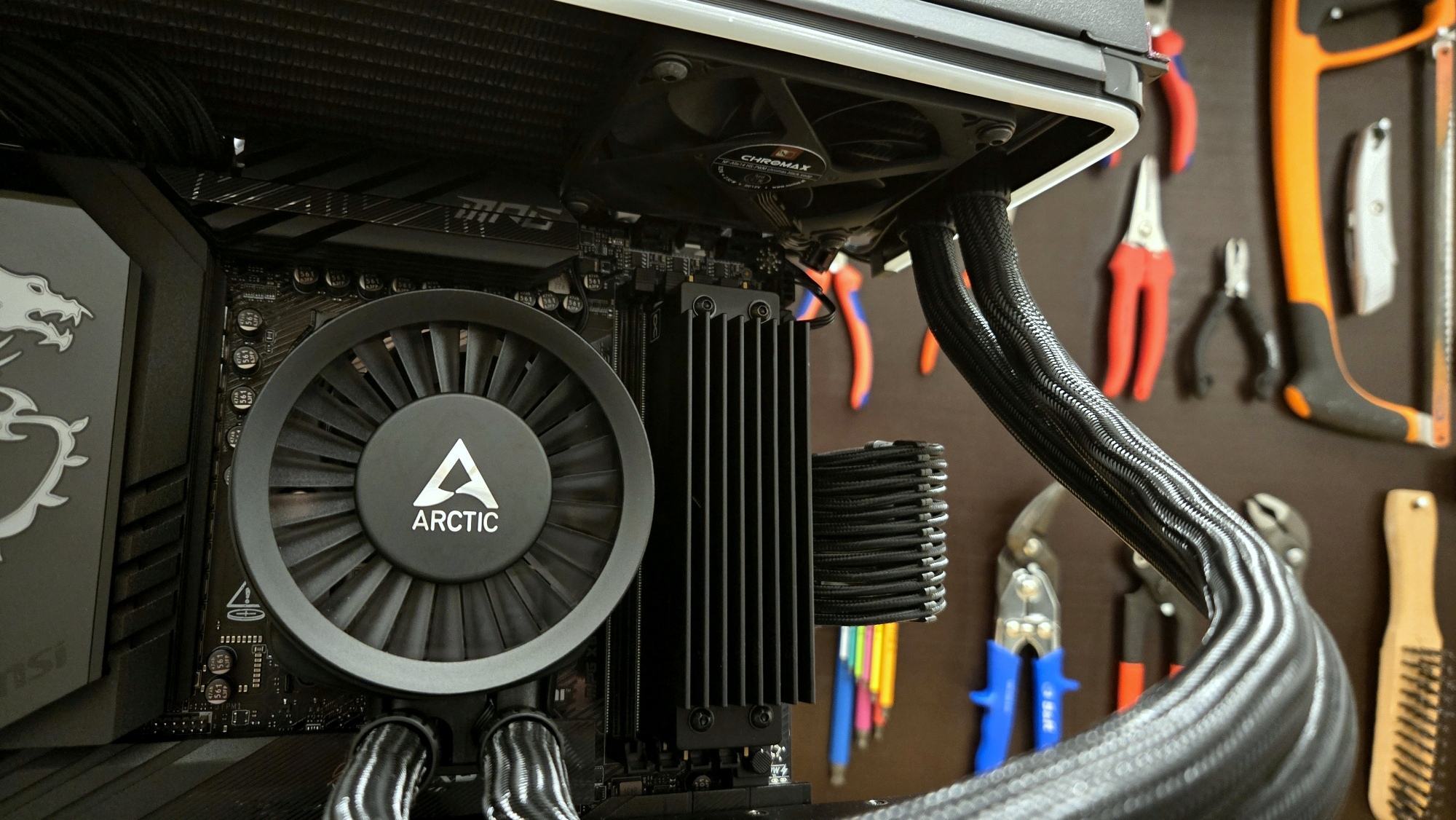

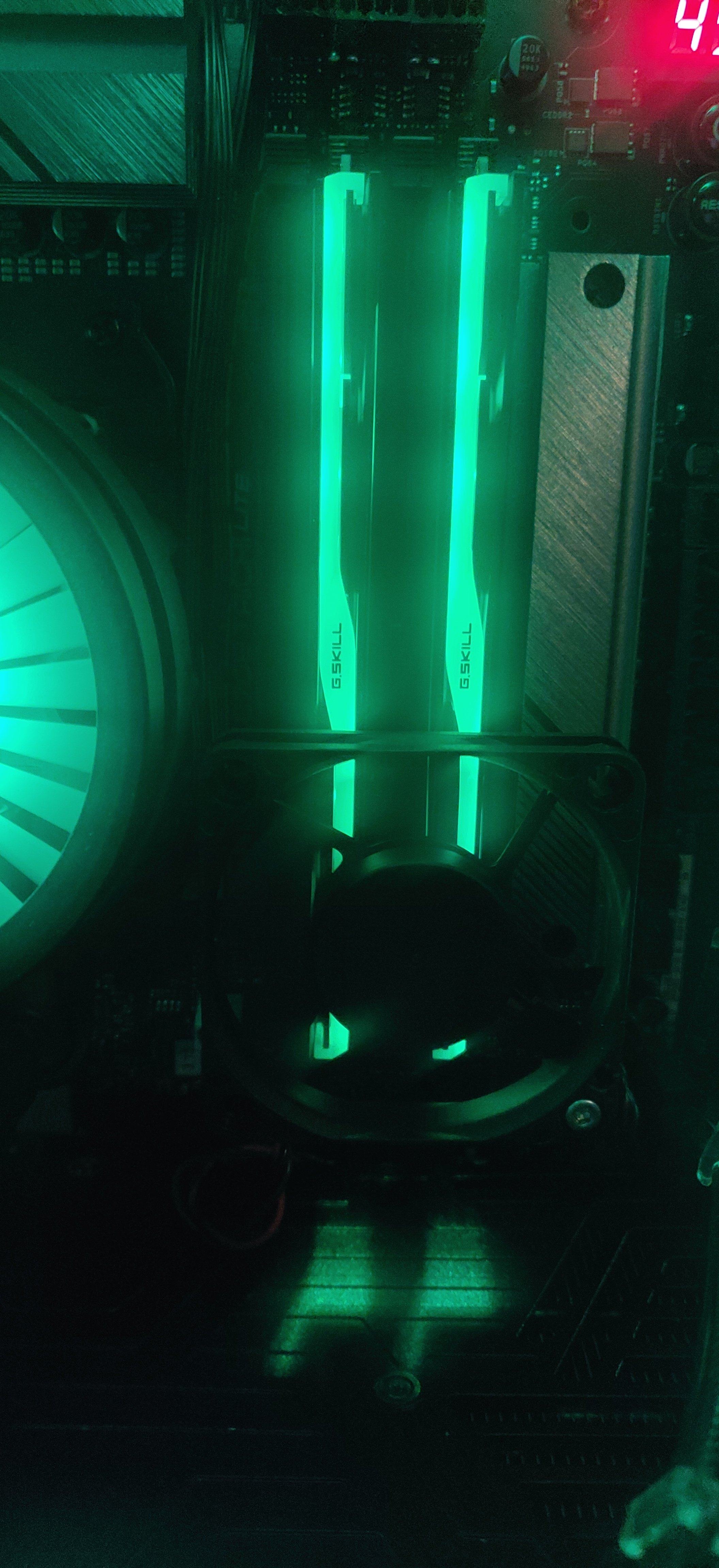

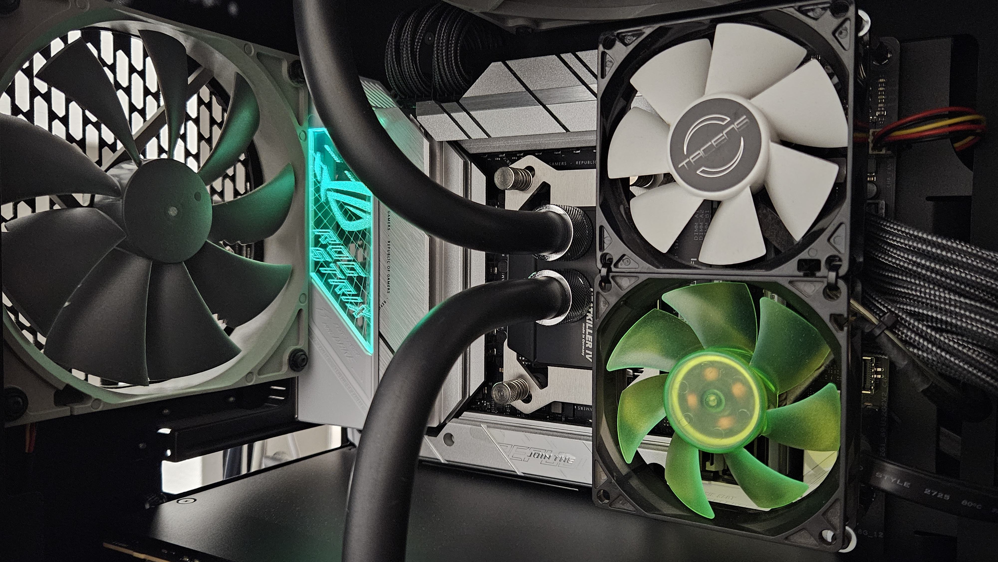

So sieht meine Lösung derzeit aus:
Hoffe man kannst erkennen, ist nen 45mm abstandsbolzen M3 (Gehäuse hat M3 Halter)
und den Lüfter an einer ecke mit ner Schraube drauf und tutti...
Ist jetzt nicht die super performante Lösung, soll aber auch nur vorübergehen sein.
Denke daily kann ich die ram ohne Lüfter nutzen.

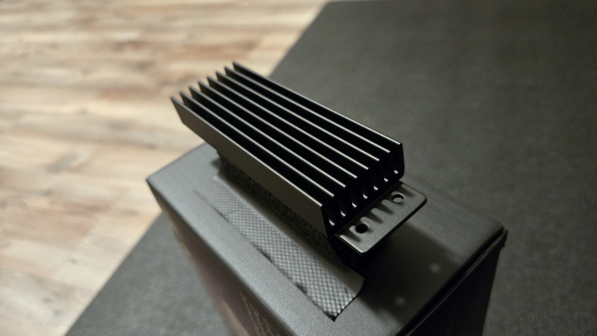

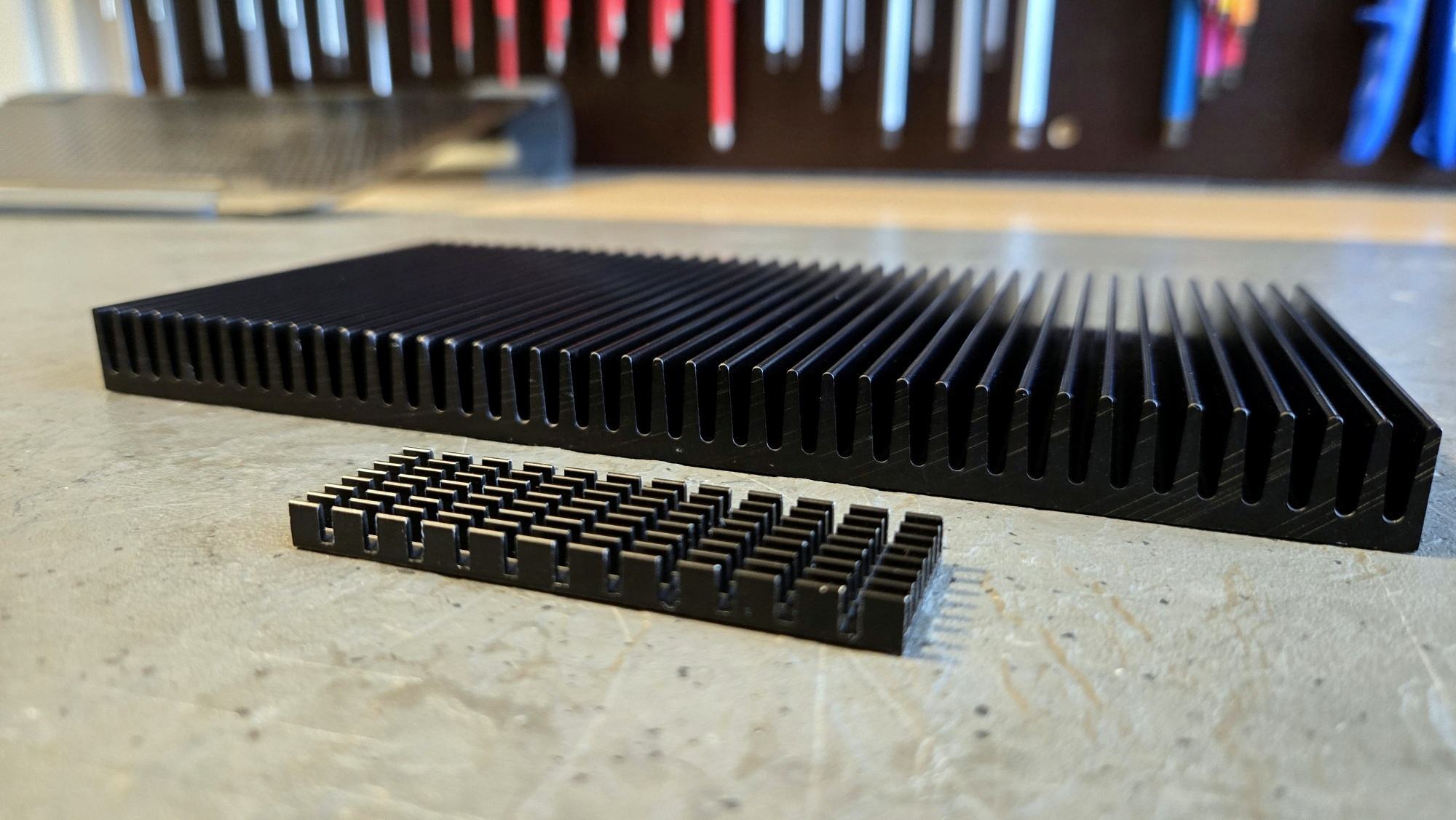

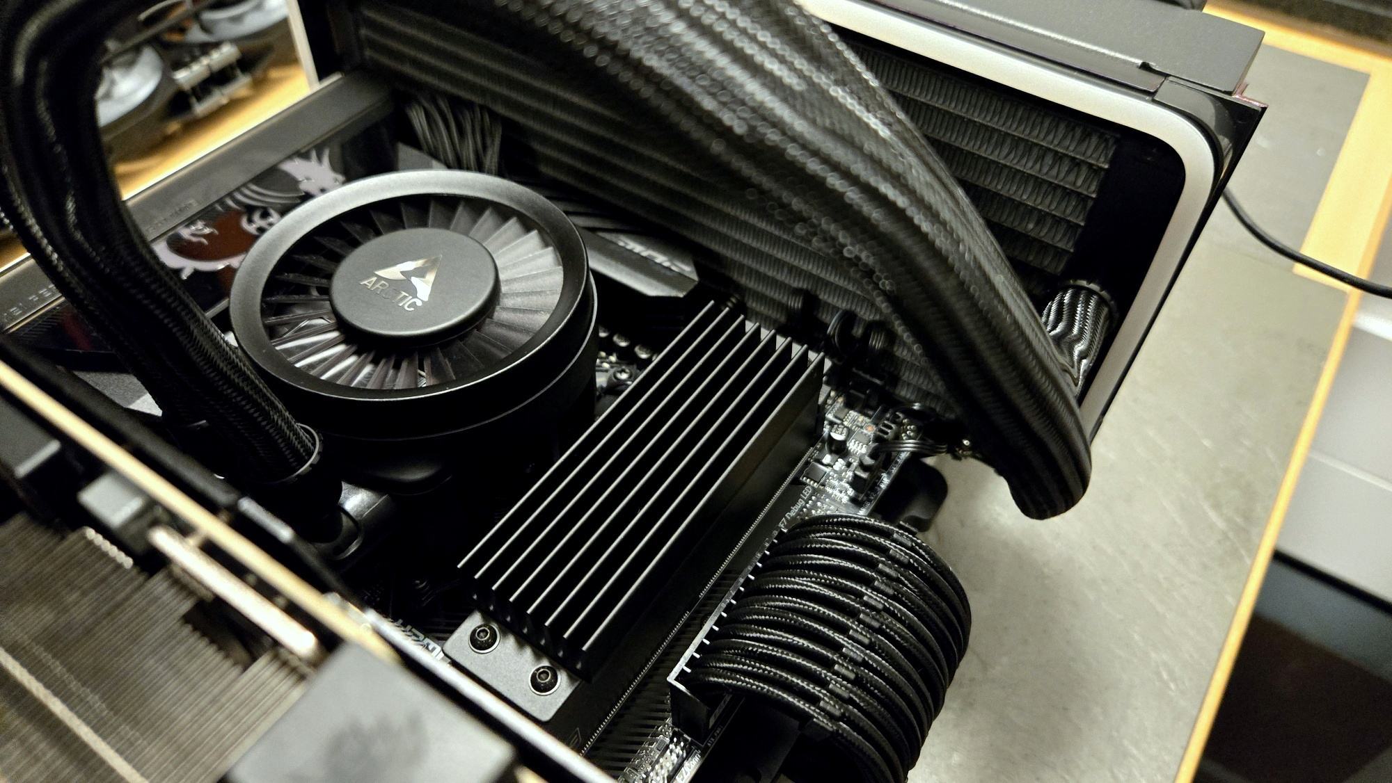

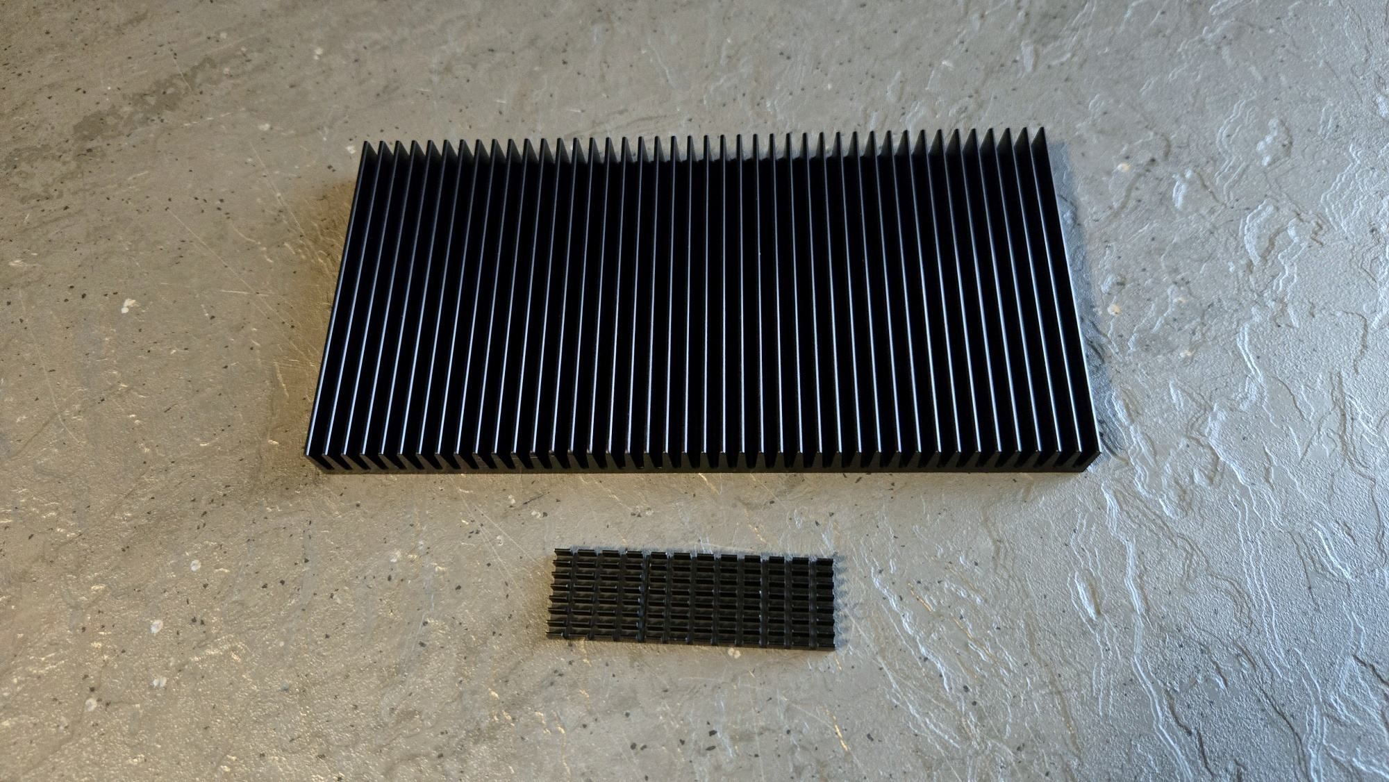

Im Grunde setz ich wieder auf den massiven Kühlkörper von RS Pro in 15mm Bauhöhe (6mm SSD Kühlkörper als Vergleich):
Die Quali ist schon richtig nice und was Ding an Kühlleistung abliefert, kann man mit dem üblichen 0815 Kram echt nicht vergleichen. Das merkt man schon direkt am Gewicht. Allerdings macht es das Bearbeiten auch deutlich anspruchsvoller. Ist halt richtig massives Alu.
Das Problem ist ein bisschen das Maß, zumindest wenn man die Finnen vertikal über die lange Seite haben möchte. Der 100*200mm Kühlkörper ist eigentlich schon nicht schlecht, jedoch ein wenig zu kurz, wenn es über die volle Länge haben möchte. Deswegen musste ich eine etwas längere Halteplatte anfertigen, damit über die volle Länge passt. Zudem sind die RAM-Kühlkörper von ALC eh einen Tick kürzer, was in dem Fall mir eher entgegen kam (Bykski ist nen Tick länger, wil den RAM voll umschließt oben).
Meine Idee mit dem "verbesserten Design" wäre jetzt nur, dass man den Kühlkörper in 200*100mm holt (anstatt 100*200mm) und diesen auf z. B. 134mm Länge (wie die Bykski) zuschneidet. So könnte man auf die Halteplatte verzichten, müsste aber bei den Schraublöchern die Finnen weg-flexen/ -feilen/ -schleifen etc. um die Löcher für Schrauben vorzubereiten. So hätte man einen durchgängigen Kühlkörper, wo bei den Schraublöchern keine Finnen wären. Ich hoffe man versteht was ich meine.

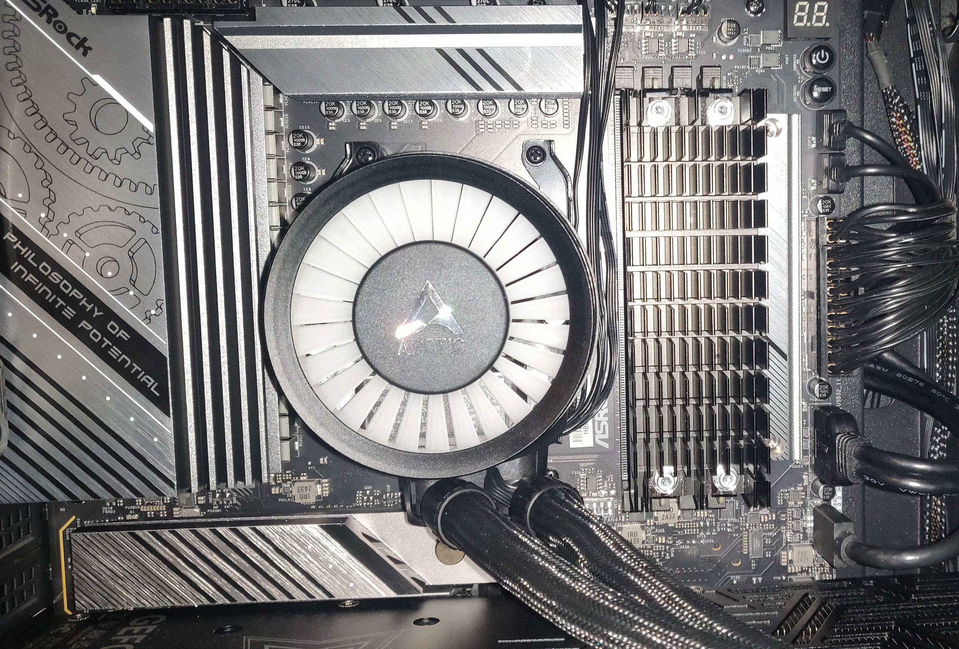

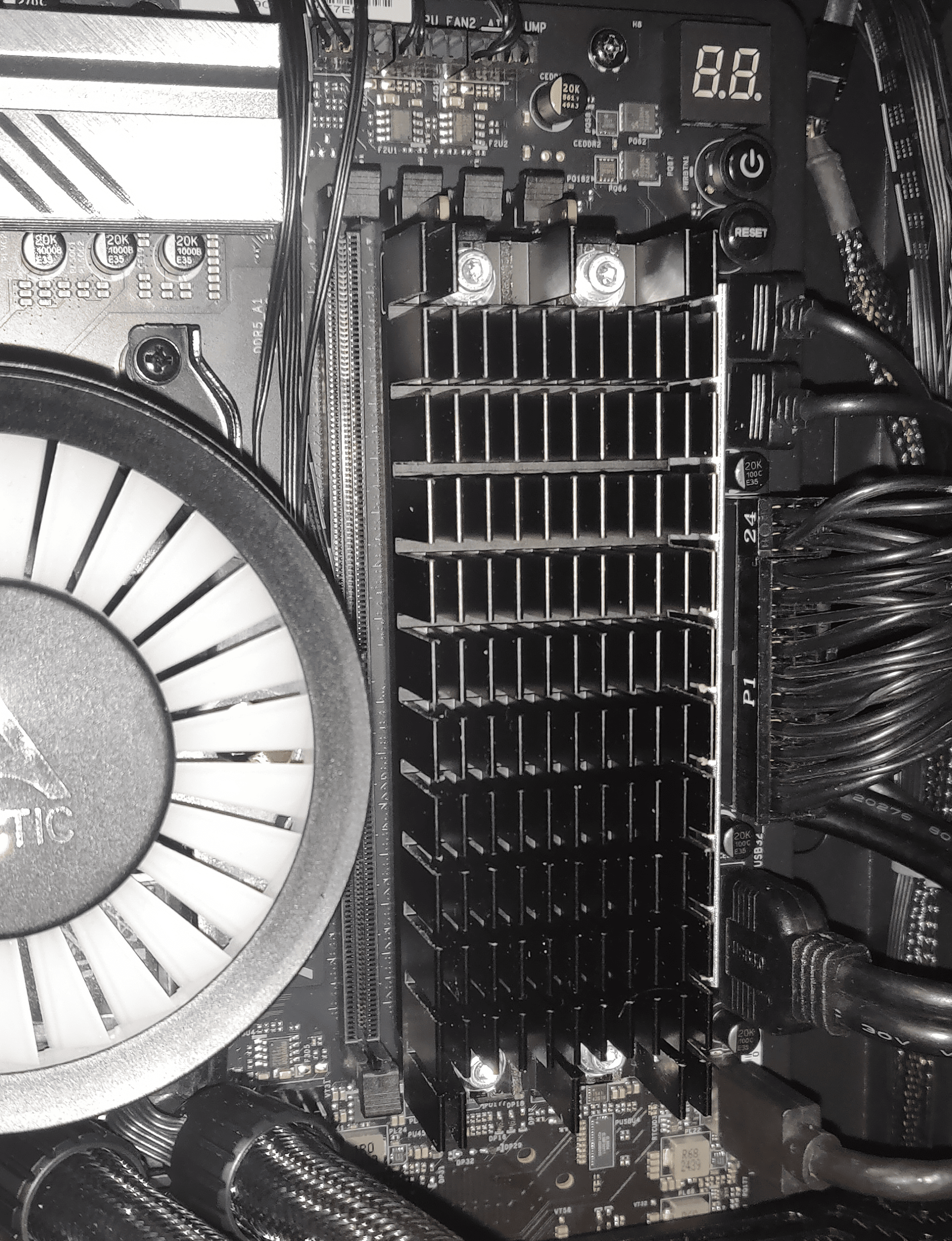

So einen ähnlichen Ansatz hat einer im OC-Forum von mir schon nachgemacht:

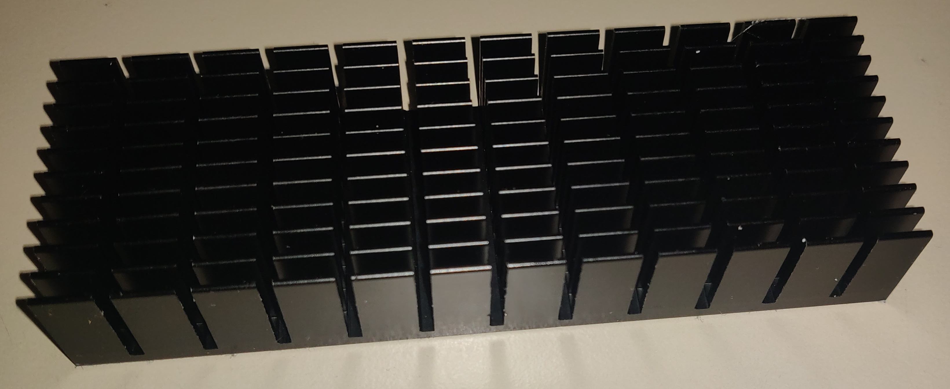

Diese leichten Kühlkörper habe ich auch zuhause, würde sie für diesen Zweck aus Performance-Gründen aber nicht nehmen wollen. Zudem finde ich sie optisch nicht so.
wer das nur was :unsure:
Anhang anzeigen 1089007Anhang anzeigen 1089008
den Kühlkörper gibt es sogar noch, hatte das ding Jahre in der "brauchst vielleicht irgendwann" Kiste
ahh ok^^

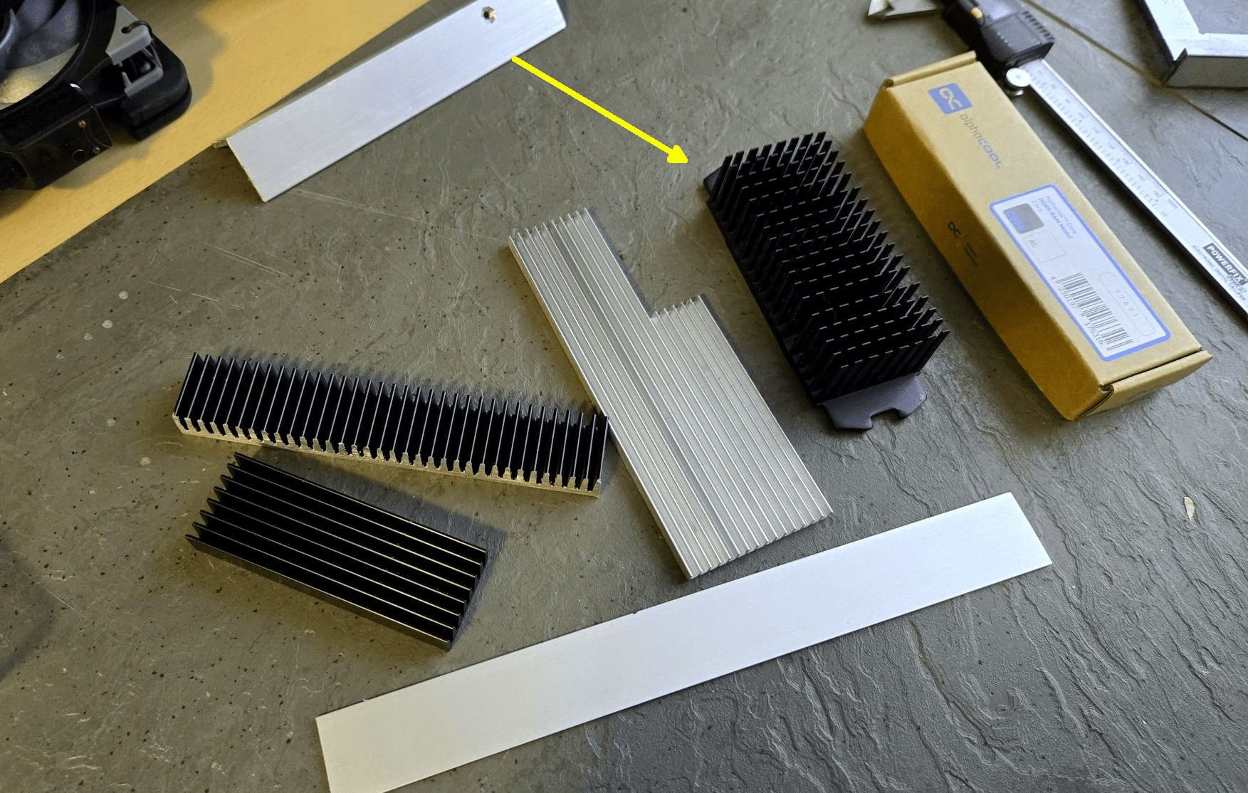

Wie gesagt, solche ähnlichen habe auch zuhause, teilweise auch nochmal ne Ecke größer:
Hab schon viel mit Kühlkörpern rumgespielt und getestet. Die von RS Pro performen extrem gut. Das zeigt sich auch, wenn man sich die Specs anschaut (sehr niedriger Wärmeleitwiderstand, Leistungsbereich etc.) und mit anderen Kühlkörpern vergleicht. Sowohl passiv als auch (gerade) mit aktiver Belüftung ist die Kühlleistung deutlich besser als bei vielen anderen.
Für 16€ 2x Stück (einer zum Üben :fresse:), das geht gut klar, sind bestellt, danke! Wie bekommt man die 2-3 Finnen da in der Mitte am Besten raus, ohne die daneben zu zerstören? :unsure: Biegen bzw hin-/herwackeln bis sie brechen? Selbst mit Werkzeug wie einem Dremel fällt mir grad nichts Schlaues ein. Rauszwicken mit Seitenschneider geht auch nicht...

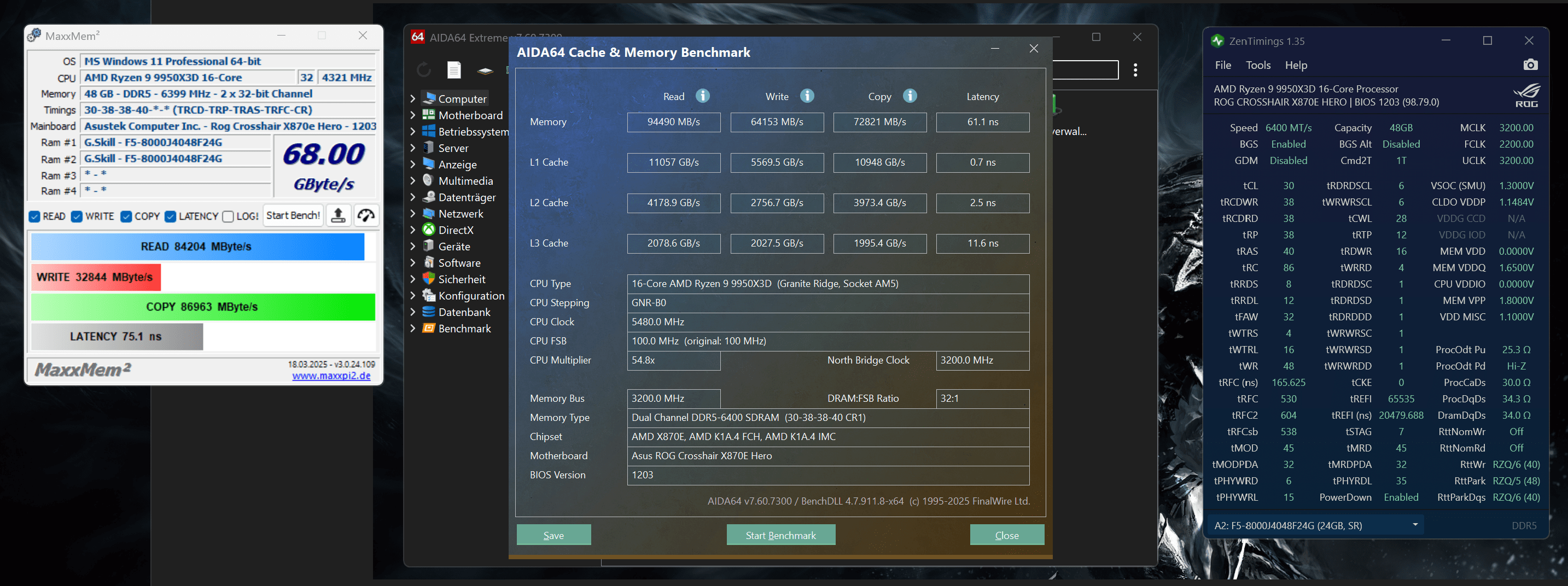

6400 C26 M-Die:
SCL mit 4 führt zu Fehlern.
Min. Spannung noch nicht ermittelt

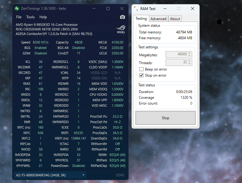

Aktuell arbeite ich an 8200 C36 M-Die:
Durchsatz mit 350MB/s ist schon enorm und hier merkt man auch das ein dual CCD gerade von schnellem Speicher profitiert.
Spannungen auch hier noch nicht ausgelotet

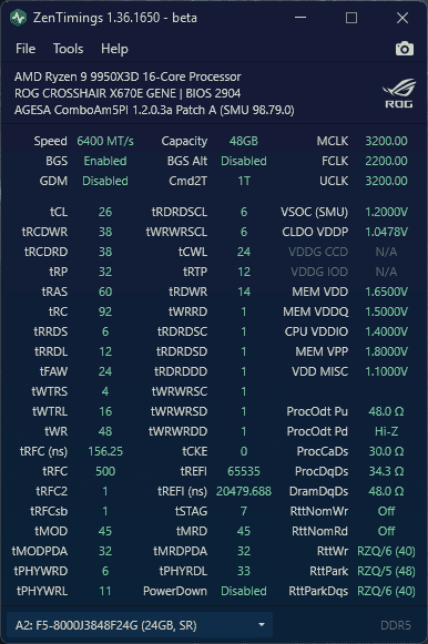

Hi Leute, ich bin jetzt auch auf einen 9950x3d umgestiegen und auch soweit zufrieden. Wenn man von Intel kommt ist es dennoch eine kleine Umstellung, vor allem was RAM Timings anbelangt. Ist das normal das der RAM Durchsatz so unterschiedlich und gering ist? Ich habe jetzt mehrere Konfigs ausprobiert, die mit meinem x870 Hero auch gut funktionieren. Wie 6400 1:1 oder auch ein schönes 8000er Setting. Was mich nur wundert ist der schlechte Durchsatz, vor allem beim Schreiben und Kopieren. Habt Ihr hier eine Idee oder sind die Werte in Ordnung? Wobei ich jetzt auch schon mehrfach gelesen habe das das Hero wohl Probleme hat mit der Konsistenz des RAM, speziell mit BIOS 1203...

Glückwunsch zu deiner Cpu.😃Vsoc scheint mir in Kombi mit Fclk etwas hoch zu sein. Zu hoher VSoc beist sich auch mit hohem fclk. Lade dir Linpack mach die cpu lüfter auf Max mach den stresstest mit 10 gb. Lasse 20 Durchläufe durchlaufen. Wenns fail gibt oder die Gigaflops mehr als 5 gigaflops vom Mittelwert abweichen ist der Fclk zu hoch. Reduziere ihn. Vsoc 1.25 und von 2000 mhz mit linpack hochtasten. Wenn nix throttelt kannst du vsoc noch etwas absenken was sich auch auf den verbrauch etwas positive auswirkt
Suche hier im Thread nach Veiis Tm5 version lass 25 durchläufe durchlaufen nervig aber nur so weiste das der Ram stabil ist.
Tras schein mir zu niedrig trdc+ trtp+burstshop (8)

RAS ist vermutlich zu niedrig, RP könnte niedriger, RRDL 12
stimmt die SOC mit 1.3? Mind bei 2:1 kann das um 1.15 rum gesetzt werden
ggf mal das neuere Zentimings benutzen

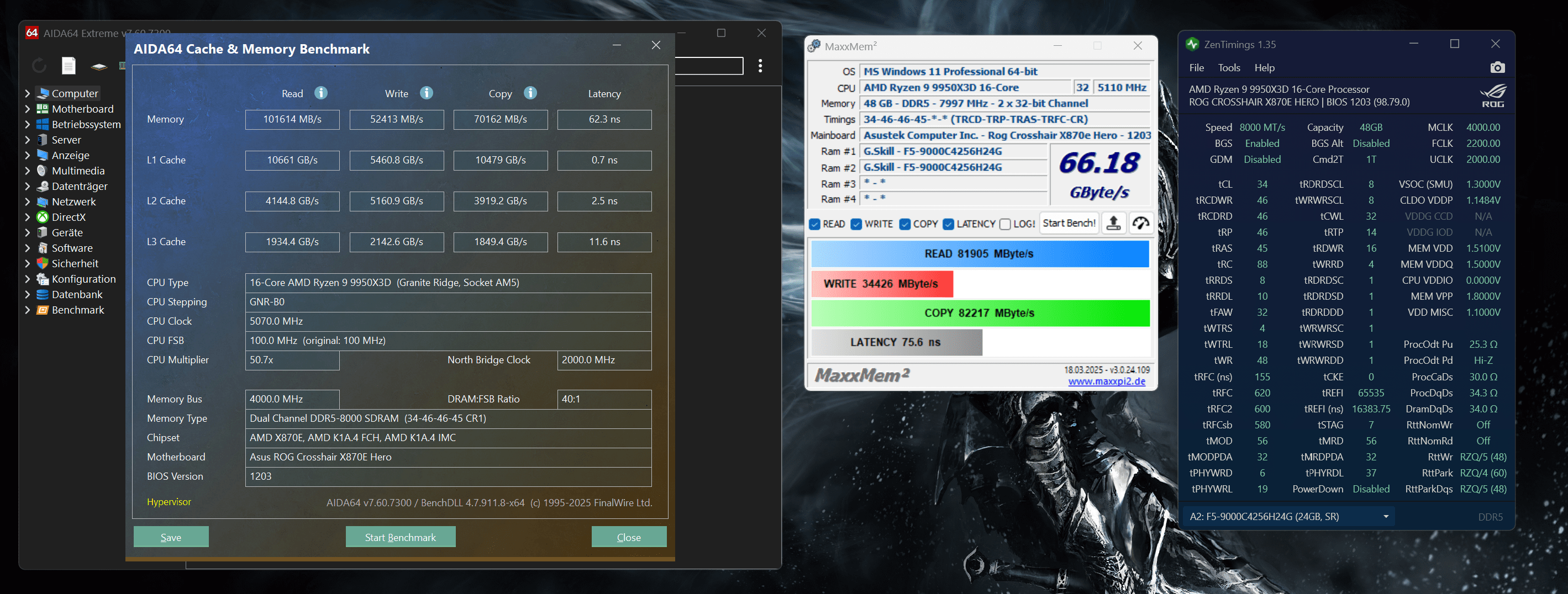

hey vince stellt dein Board prozessor odt widerstand automatisch ein oder hast du manuell eingetragen?
@mikasalo5000 bei 6400 so hoch mit VDD / VDDQ - ich mein gut sind ja diese M Speicher - aber muss das so hoch?
ach so und die Kollegen haben eine wunderbare DDR5 Excel Tabelle, glaube auf Seite 1 hier, verlinkt. Die hat mir ungemein geholfen.
Im allgemeinen rate ich dazu erstmal PBo zu aktivieren, das wird eh kommen, falls der Speicher Expo hat dann erstmal den laden, alternativ geht glaube ich auch XMP zu laden, das muss aber wohl nicht funktionieren.

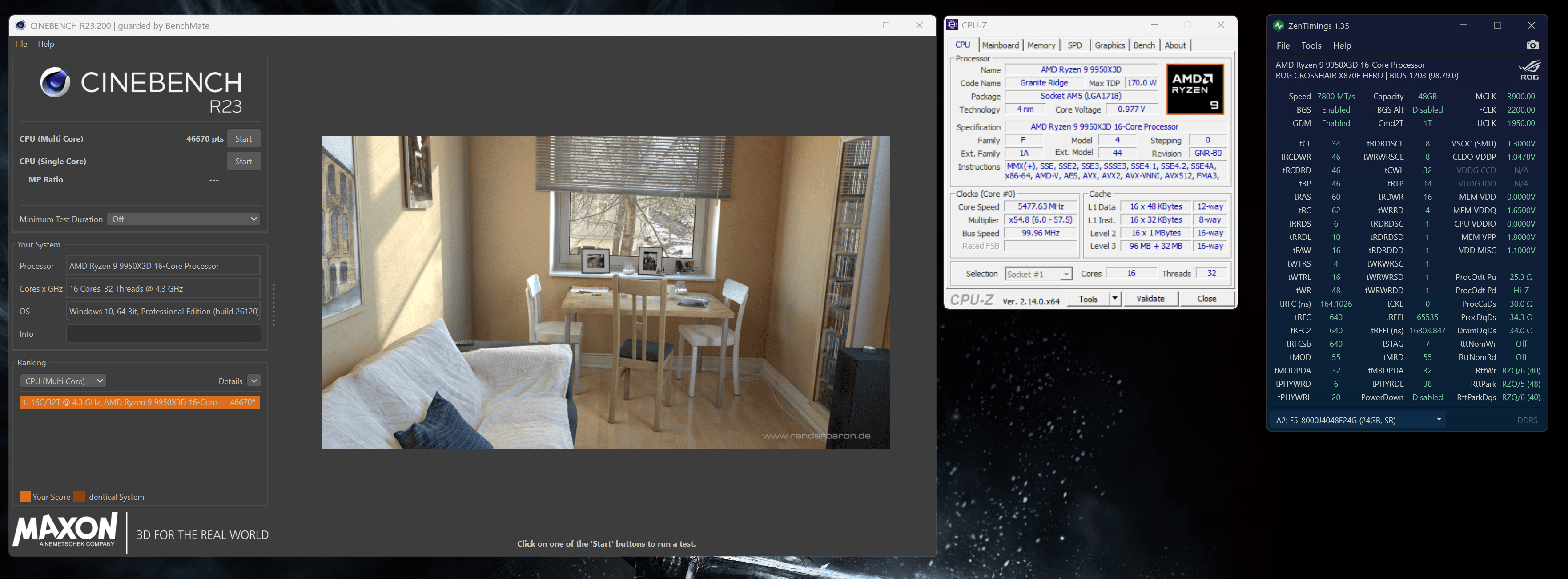

Nein (was die Datendurchsätze betrifft), deshalb fragte ich dich ja auch etwas... CB23 sieht aber ok aus.
was hattest du vorher für eine CPU bzw. ist das Windows frisch?
Sowohl als auch. Ich hatte einen Direct Die 13900ks@8400 & 5.8 Alcore (Apex Encore). Erstaunlicherweise musste ich mein Windows nicht sofort neu aufsetzen, sondern alte Intel Treiber runter und AMD drauf. Die Benchmarks haben sich zu jetzt nicht wirklich verändert. Habe ein paar Tage das alte BS so genutzt zum testen, und heute neu aufgesetzt...

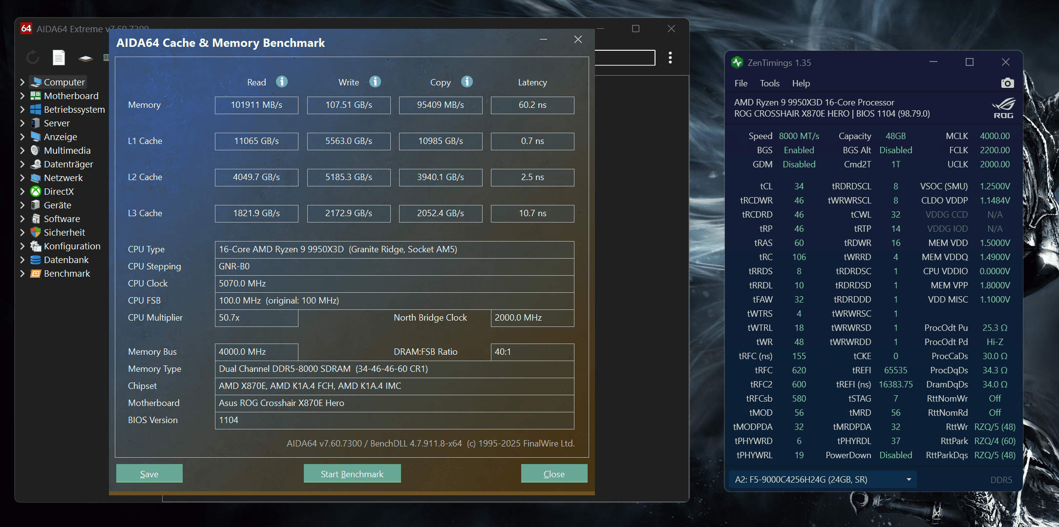

Kannst Du bitte mal AIDA und MaxxMem mit dem 8200er Setting testen
Durchsatz hätte ich jetzt auch gesagt, ich bin mit meinem Setup aber auch noch nicht durch.
Doch selbstverständlich, die cpu läuft super. Ich frage mich nur ob die Werte bei AMD so normal sind?
