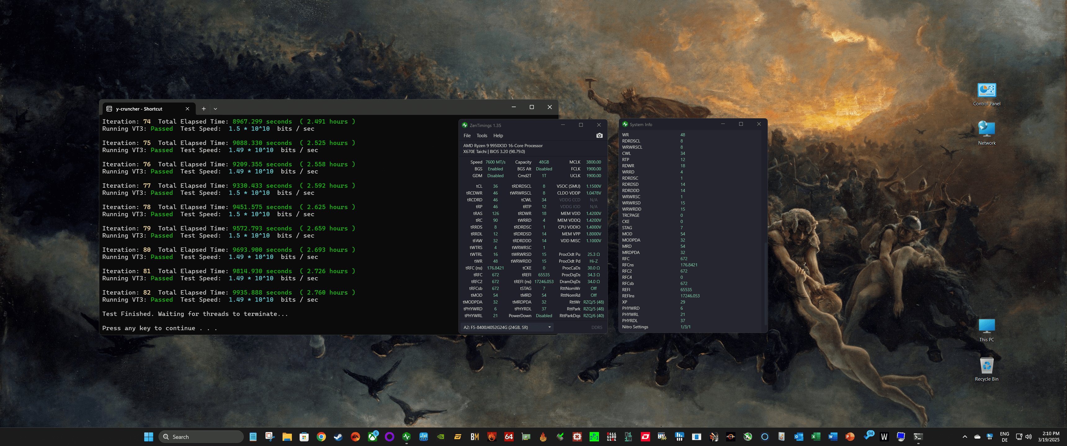

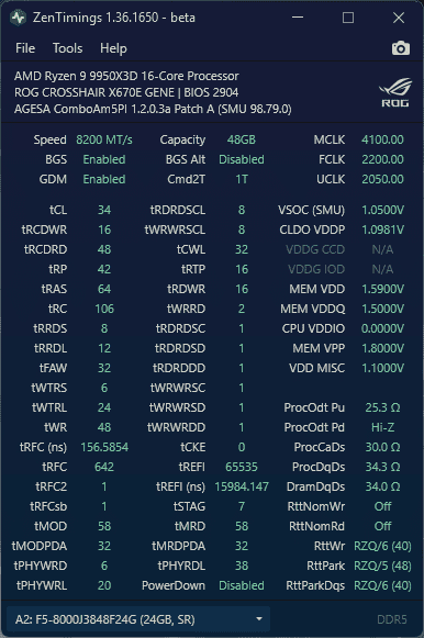

Hänge aktuell bei 8200 fest. 8400 wird wahrscheinlich mit der CPU nicht klappen.
Mit dem X3D habe ich aktuell ein 6400er (benötigt leider 1.27V SOC) und 7600er (Motherboard-Limitierung, 7800MT/s hat "re-train" Probleme) Profil...

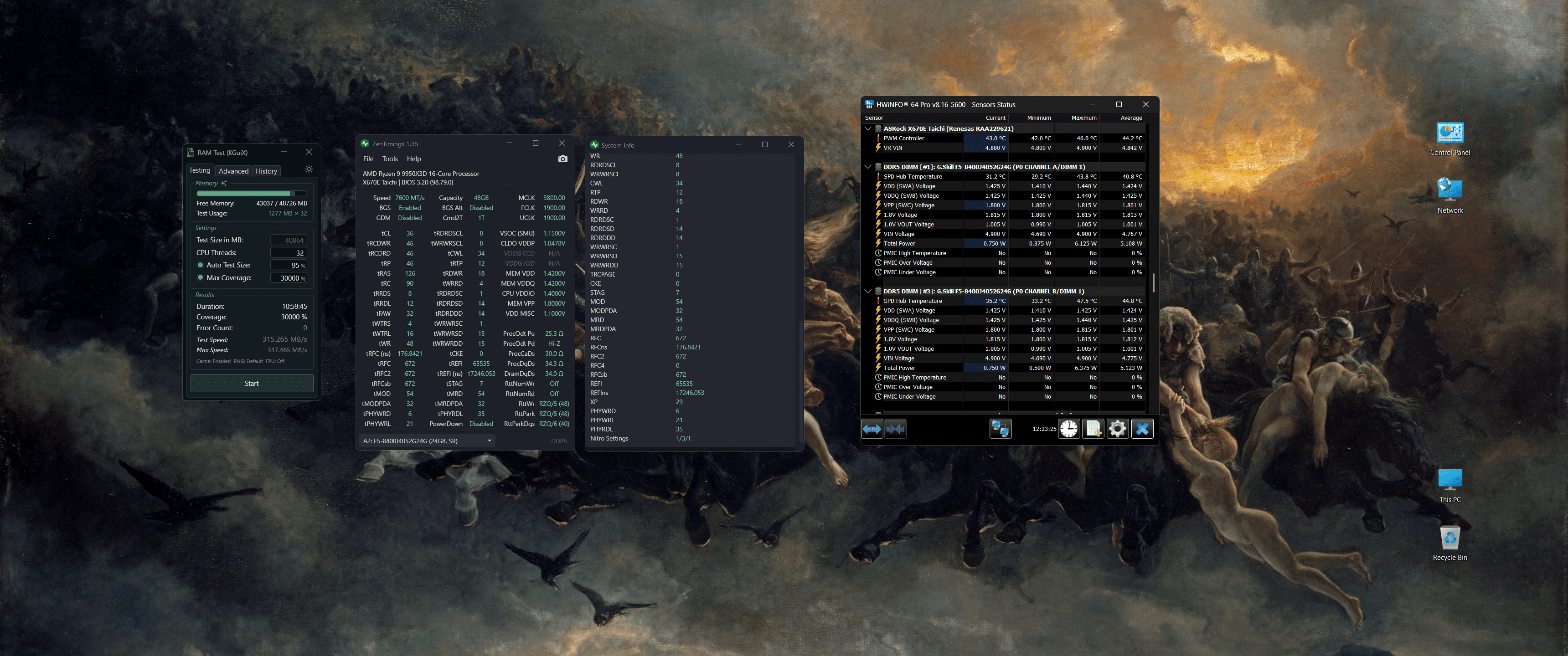

  • 20250319_ASRock Taichi_G.SKILL-8400TZ5K_7600MTs_30k_11hrs_tPHY A35-B37_BIOS 3.20_tRC 90_X3D_PASS.png

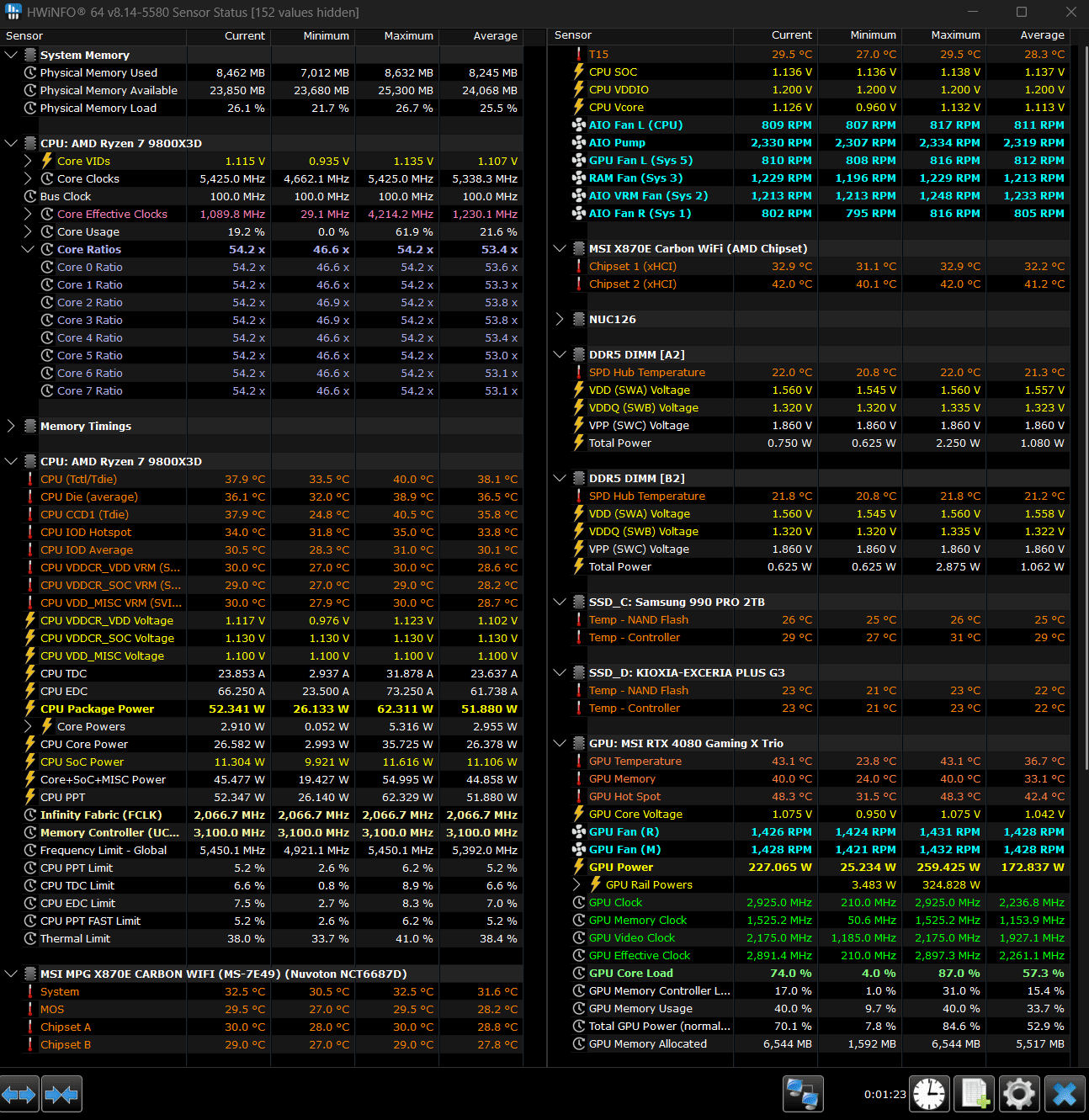

Hi guys, here my new baby xD, as I promised, pretty much start OCeing today after installing, 1h+ 1440p gaming included before Karhu test, HWinfo opened, all setup data looks promising, what's new is I'am shocking how vSoC Auto(1.300) default is working great with FCLK 2200, that's was impossible with 9600X :-)

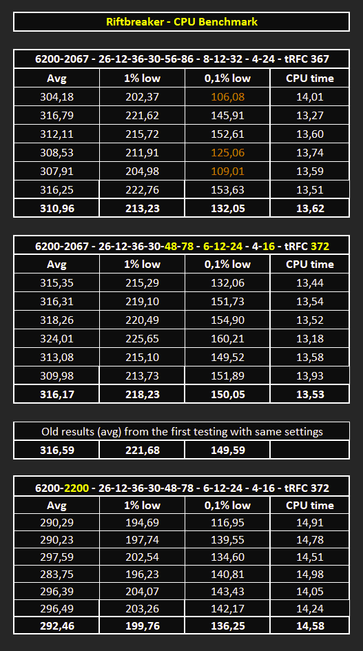

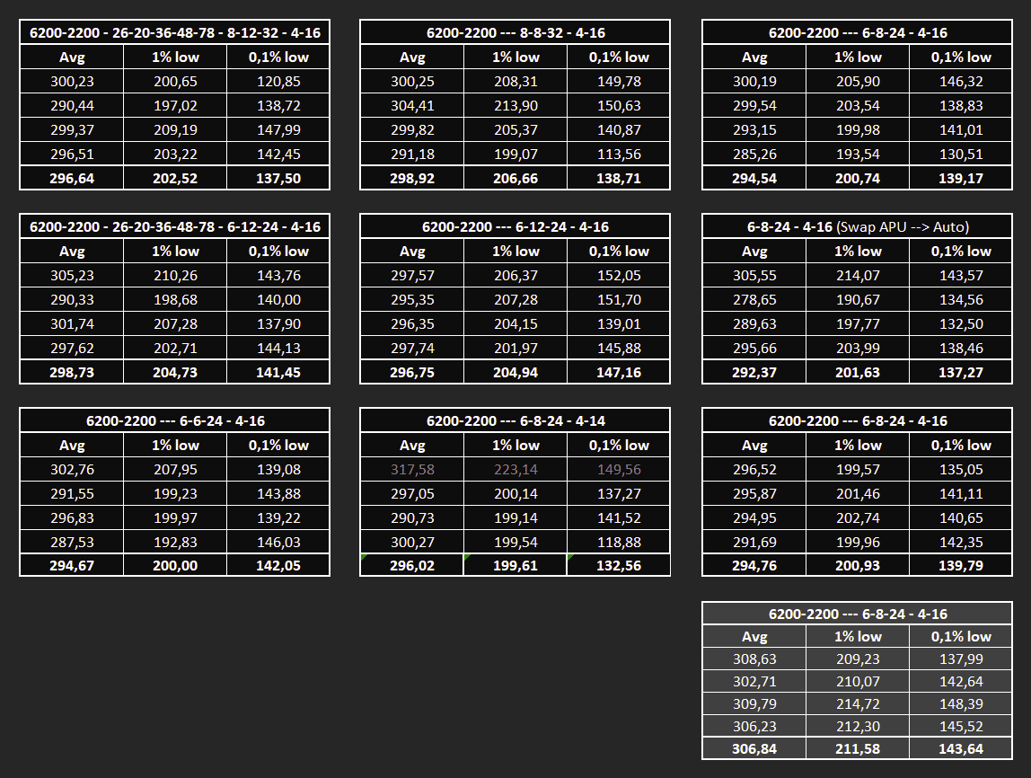

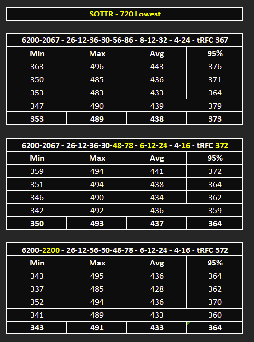

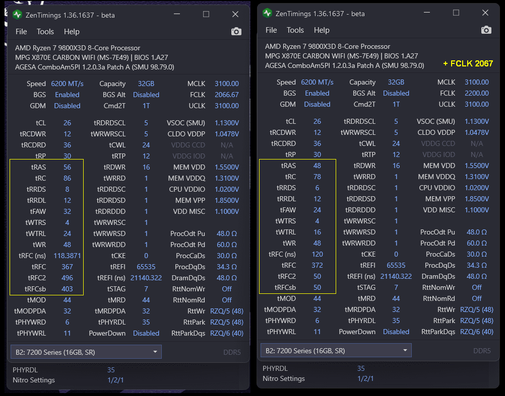

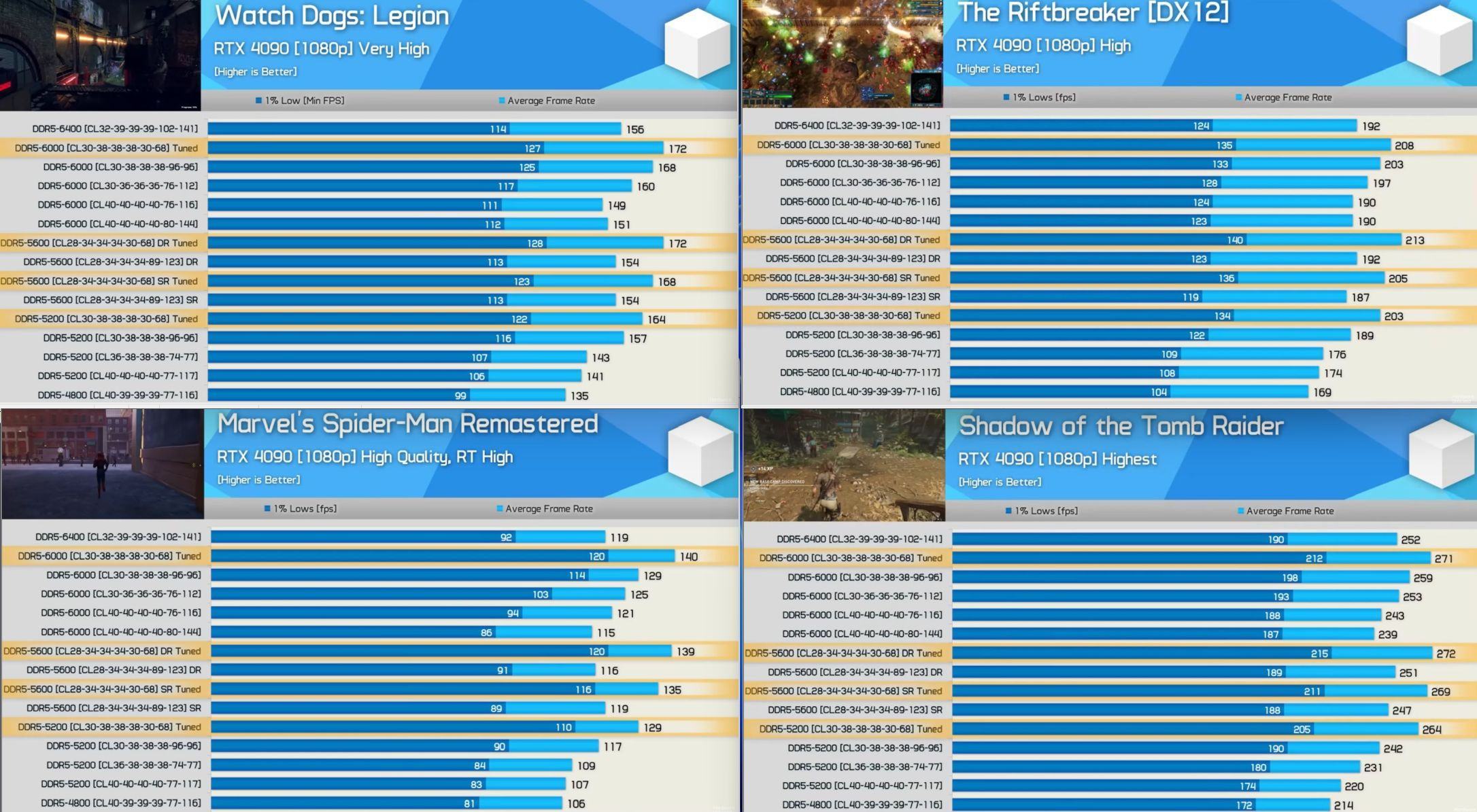

Nachdem ich für mein Setting im OC-Forum Kritik bekam, hab ich's mir nicht nehmen lassen und alles nochmal neu getestet. Schließlich wollte ich auch selbst wissen, ob's vielleicht nicht doch ein besseres Setting gibt.
Diesmal bin ich auch ein wenig anders vorgegangen, um das Ergebnis möglichst wenig zu verfälschen. Sprich alle Updates erstmal durchgejagt, inkl. Nvidia, anschließend Updates ausgestellt, System-Benachrichtigungen waren bereits ausgestellt. Nur Steam, das Spiel und MSI AB liefen. System auch immer schön lange ausladen lassen und auch zwischen den einzelnen Benchmark-Runs ausreichend gewartet, damit alle Runs die gleichen Bedingungen haben. Den Riftbreaker Benchmark habe ich diesmal auch 6-mal gemacht, um die Genauigkeit zu steigern.
Darüber hinaus kam der Einwand, ob meine Temperaturen vielleicht limitieren. Ich habe deshalb Hwinfo bei einem Run mit Riftbreaker mal mitlaufen lassen:
Ich denke, den Faktor Temperatur kann ich relativ sicher ausschließen.
Wobei beim Riftbreaker noch die CPU time zu beachten wäre!
EDIT
Ach ja, CO ist vermutlich nicht stabil!
CPU Time habe ich diesmal mit geloggt, danke für den Tipp. Thema CO: hab ich erstmal gelassen mit +200/-41. Zum einen läuft jedes Spiel damit bislang ohne einen Absturz, zum anderen liegt auch im CB R23 durchgängig Effektive bei 5,420 MHz an. Daher denke nicht, dass das wirklich einen Einfluss haben sollte, zumal Riftbreaker mit seinen ~60-65w nicht wirklich die CPU oder Powerlimit ausreizt.
Neben Riftbreaker, habe ich diesmal auch SOTTR mit ins Testing genommen. Hier kann ich aber gleich schon spoilern, dass dieser Benchmark mehr oder weniger für RAM-Testing ungeeignet ist, zumindest in meinem Fall. Im Grunde haut der Benchmarks fast immer die gleichen Zahlen raus, egal was ich einstelle. Ähnliches hatte ich zuvor auch im OC-Forum schon gelesen, was das Testen mit SOTTR betrifft. Ich hab's jetzt dennoch durchgezogen, aber zukünftig werde ich SOTTR nicht mehr nehmen.
Folgende Grafik-Settings habe ich für das Testing genommen:
Was RAM betrifft, wurden folgende Profile genommen:
Hauptkritik waren die Timings im markierten Bereich. Daher habe ich diese als erstes getestet... und mit einem relativ eindeutigen Ergebnis. Ich weiß nicht warum, aber das empfohlene Profil liefert teils sehr inkonsistente Werte, während das alte Profil nahezu wieder die gleichen Werte raushaut (deswegen nochmal die alten Ergebnisse als Vergleich) wie beim ersten Mal.
FCLK 2200 vs 2067 (1/3 Regel) musste ich für mein Gewissen einfach nochmal testen und das Ergebnis ist mal wieder mehr als eindeutig. Interessanterweise sind die Ergebnisse mit FCKL 2200 diesmal sogar noch ein Tick schlechter. Diese schlechten Werte konnte ich schon damals im ersten Testing mit FCLK 2200 beobachten, wo ich alle möglichen RDDS/L-tFAW-WTRS/L Kombinationen durchgegangen bin:
Ich kann mir nicht genau erklären, warum ein 2200 Setting mal zufällig etwas bessere Werte geliefert hat... Insgesamt aber war FCLK 2200 ausnahmslos immer schlechter als FCLK = 1/3 Mem Speed. Für mich ist daher klar, welches Setting ich jetzt weiternutze.
Abschließend lässt sich wohl sagen, dass es am sinnvollsten ist, wenn jeder seine eigenen Tests macht. Jedes System, jedes OS, jedes Game ist unterschiedlich, es gibt zig Stellschrauben, die Einfluss haben können etc.

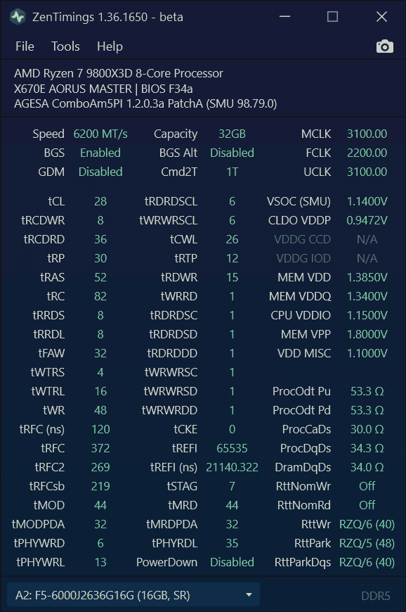

Erste Gehversuche mit einem 9800X3D.
Puh, diese CPU versteh ich noch garnicht.
Im Vergleich zu meinem gut eingestellten 7800X3D (hier) sind die (wenig vergleichbaren) Aida Werte deutlich schlechter - das hab ich schon etwas mitbekommen. Der MaxxMem2 liefert bis auf Copy deutlich bessere Werte. Und Ropbench hat eine ganz leicht bessere Latenz.
Diese Settings laufen noch nicht stabil, ist mal erstes Ausloten. Hab aktuell die Befürchtung, dass diese CPU was RAM angeht, nicht viel kann. 6600 oder IF 2200 bislang garnicht bootbar. Das muss dann ja wohl ein Kerne OC-Wunder sein :-)
Mir wirfts in Karhu sowie TM5 mit diesem Settings nach max. 10s einen Fehler. Ich sehe ihn aber in den Settings nicht. Was mach da da völlig falsch?

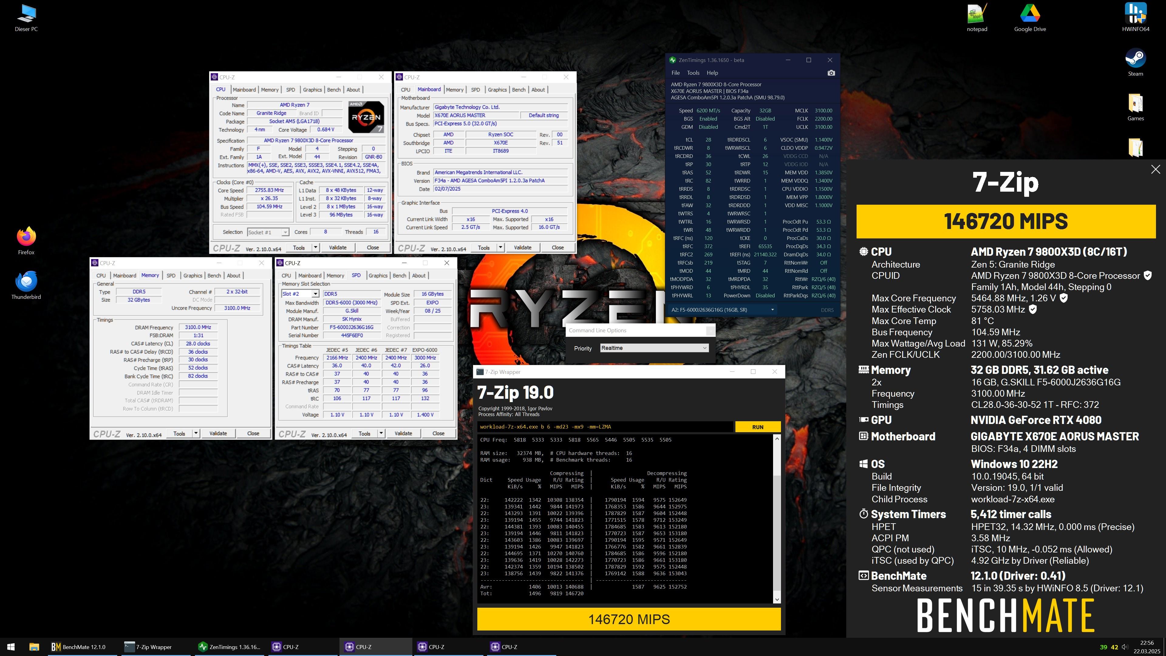

@Induktor
Hab Riftbraker mal mit tRCDWR 8 & 20 gebencht.
Hab davor auch mal andere tRRDS, TRRDL, tFAW Settings versucht, aber keine relevanten Unterschiede.
Bei dem Benchmark messe ich keine Unterschiede mit tRCDWR.
Habe aktuell auch mit tRCDWR 8 und Benchmate 7-zip brauchbare Ergebnisse :unsure:

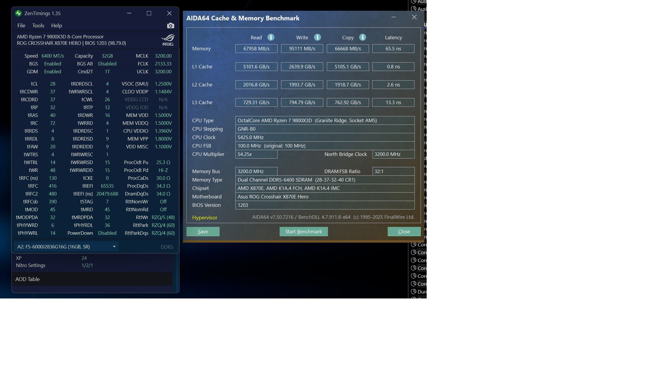

Ich bin jetzt bei 6400MT/s und das wird wohl auch mein Standard Setting bleiben / werden... obwohl ich vllt. noch ein bisschen was testen werde. VSoc 1,26V kann man doch 24/4 lassen, oder? Es macht dann auch keinen Unterschied ob FCLK 2100 oder 2167MHz. 1,42V VDD würden vmtl. auch durchlaufen, aber ich hatte das Gefühl, das es da schon wieder etwas zickiger wird. So bin ich erst einmal zufrieden :)
Bin doch wieder auf 2133MHz zurück, da ist die Latenz etwas besser.
Versuch mal VSOC höher oder VDDP Richtung 1,15V.
Habe das gerade so:
Stecken keine 10 Minuten Arbeit drinne, ist also noch nicht genauer ausgelotet, nur auf Stabilität geprüft.

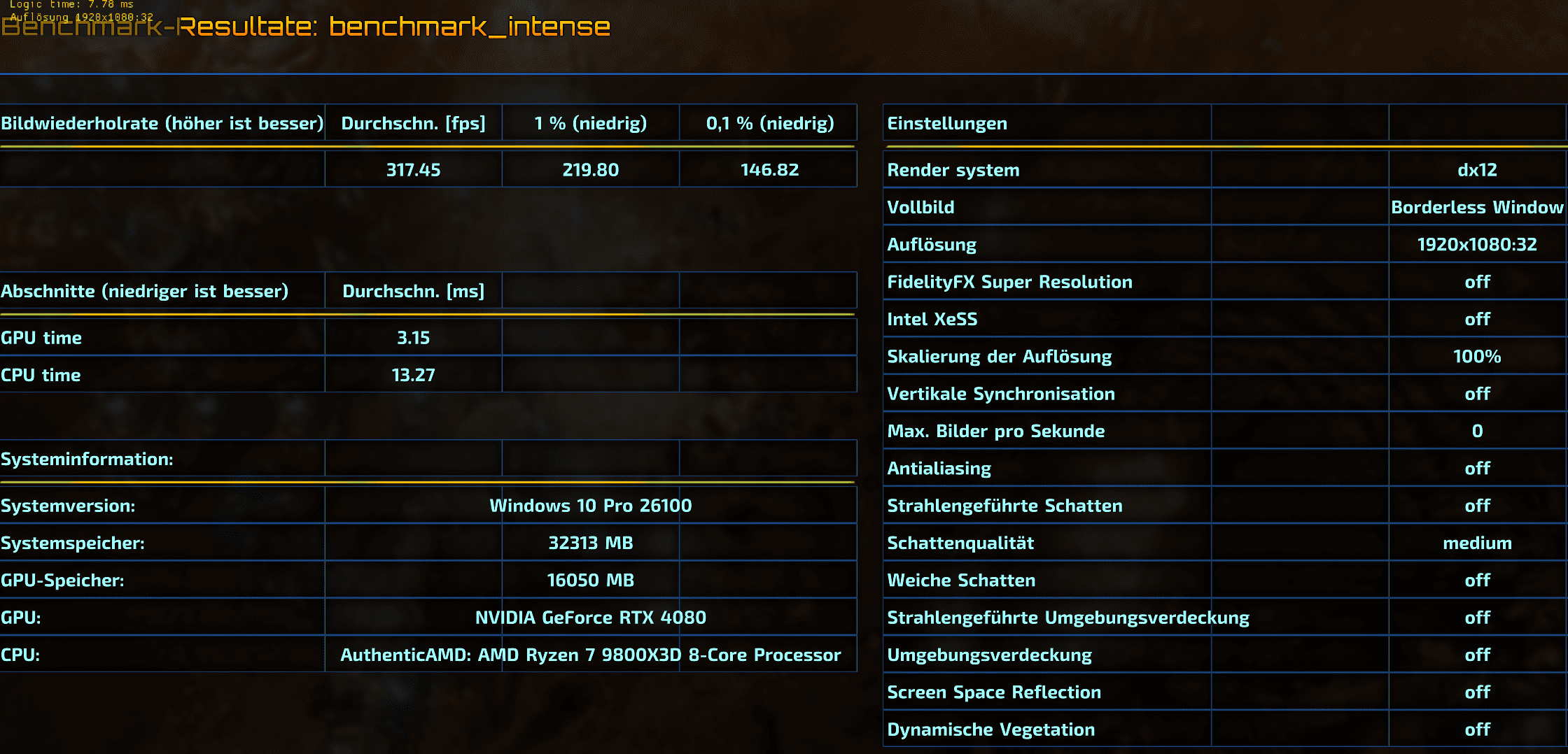

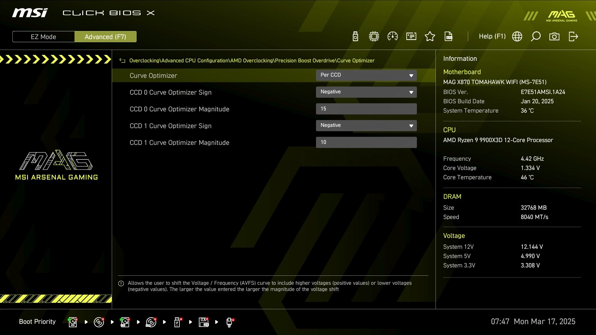

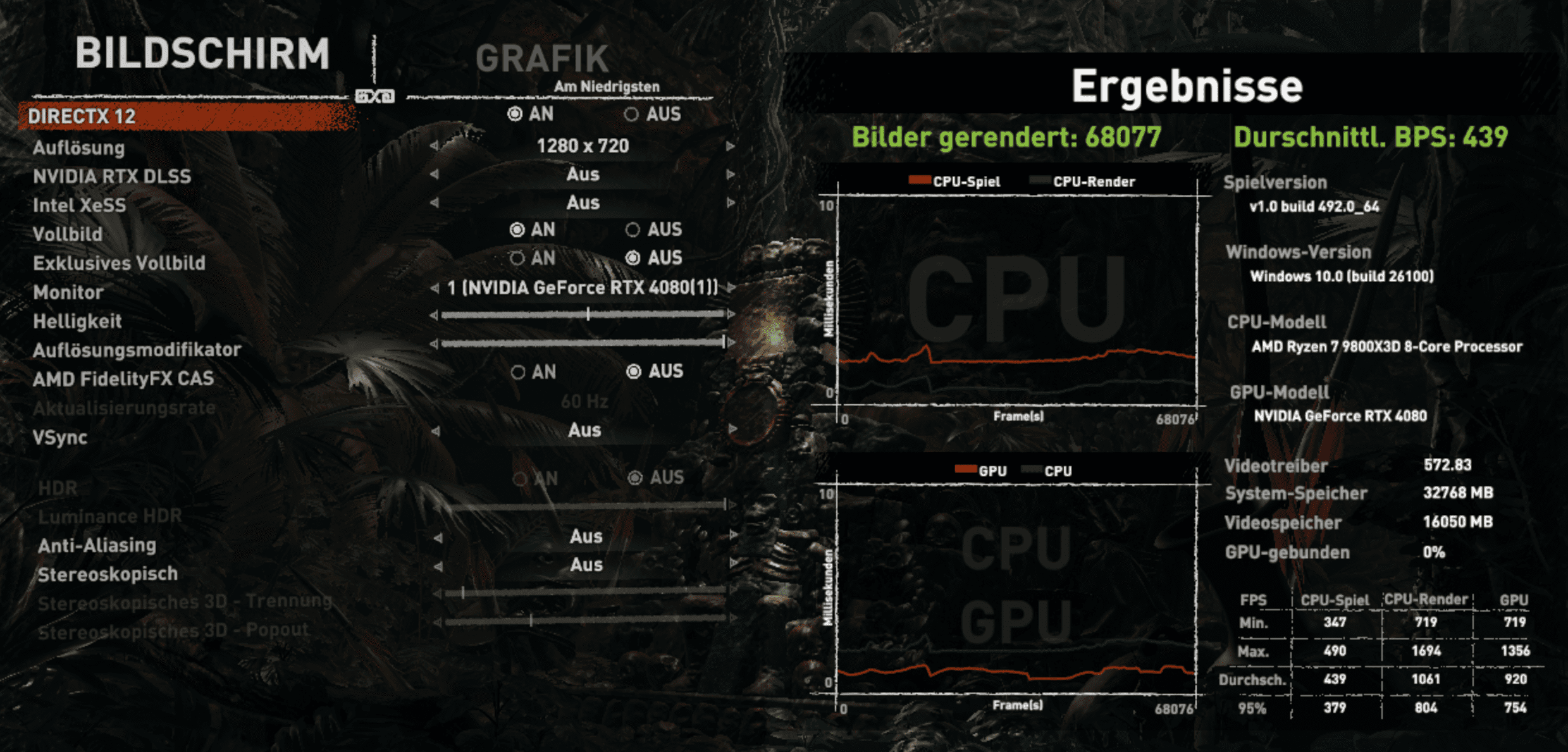

Ich schließe mich @Bam_Bam an und vermute das dein CO nicht ganz stabil ist. -41 ist schon eine Hausnummer. Wie bereits von Veii auf OCN angemerkt, gefallen mir deine 0.1% lows nicht ganz.
Deine Werte sind konsistent 30 fps geringer als bei mir. Und dabei läuft mein 9800X3D nur mit -15CO und +0 FMAX.
Um meine 5080 als Faktor auszuschließen habe ich diese auf 2300MHz getaktet (das sind -580 im vergleich zu Stock). Hier auch kein Unterschied:
Und hier noch ein Vergleichswert mit -21 CO und +200 FMAX:

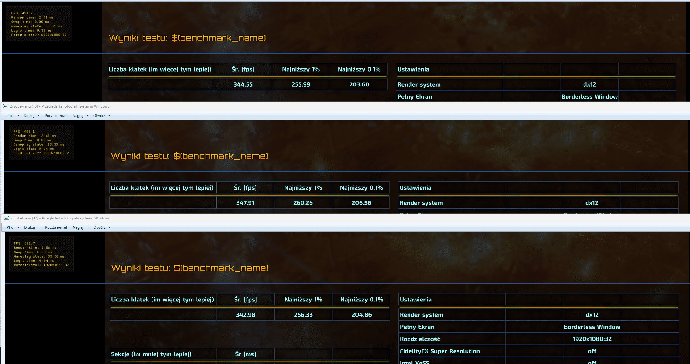

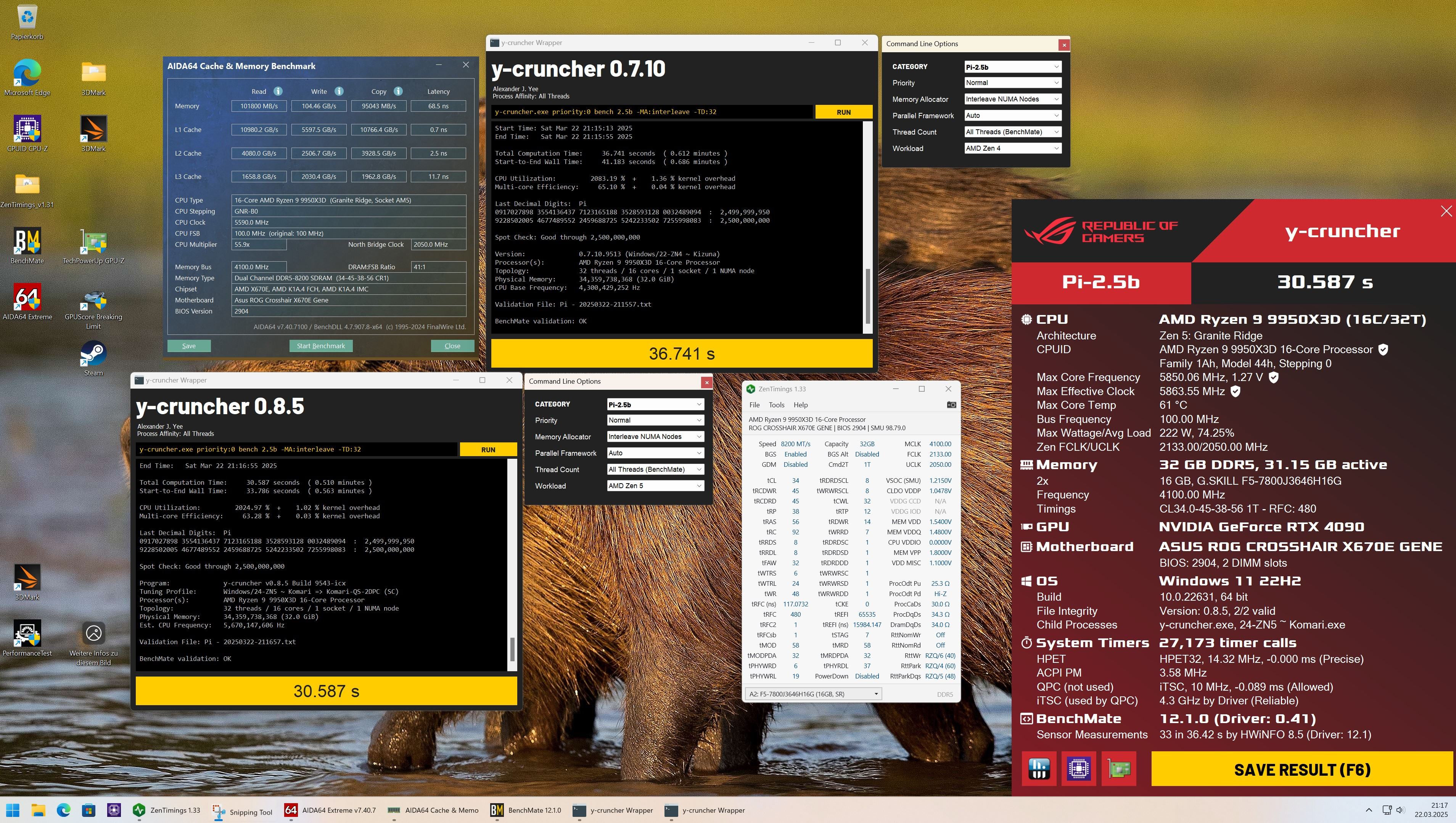

So sieht es auf 9950x3d aus
Und so ist es, wenn ich MSI Afterburner ausschalte. 3 mal geprüft

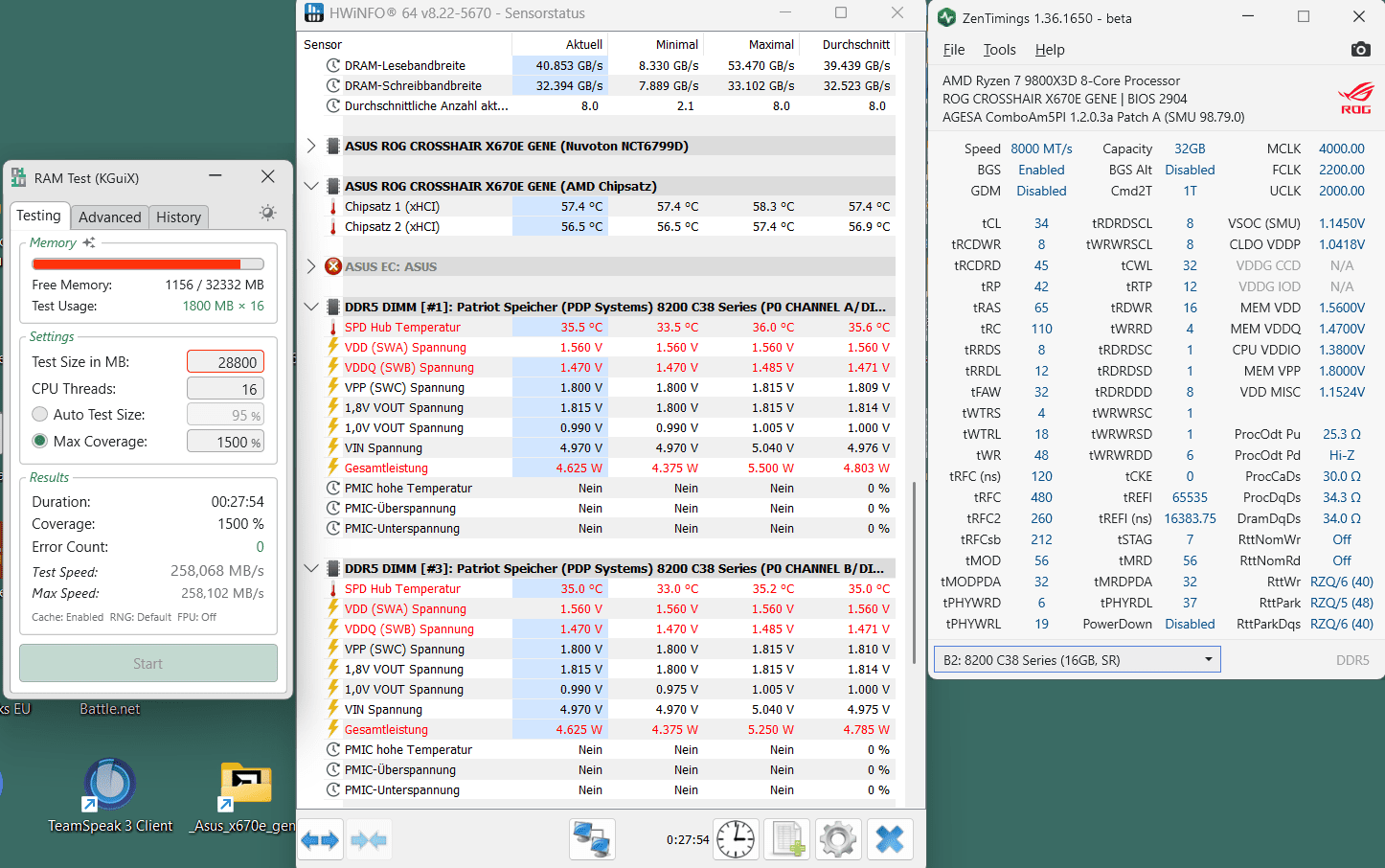

Habe gerade mal getestet, wann der RAM ohne extra Lüfter davor einen Neustart produziert. Ergebnis: Null mal...
Daran denke ich, gut erkennen zu können, wie instabil das 8000er Setup war - dort wären die Tests niemals mehr als 30 Minuten ohne aktive RAM Kühlung gelaufen. Ich brauchte ~1400Upm sowie die beiden 80er RAM Kühler auf ~3000Upm, andernfalls hatte ich einen jungfräulichen Desktop wenn ich wieder ins Zimmer kam.
Hier liefen die Gehäuselüfter auf mittlerer Einstellung (~1000Upm) und die Temperatur der Riegel wurde mit max. 59.2° angezeigt bei TM5 @ 1usmus / Karhu max. 57,5°.
Hab's mal mit mehreren Durchläufen getestet. Mit CO +200/-20 komm ich auf die gleichen Werte, mit +100/-20 ist etwas weniger (ca. 5 FPS), aber immerhin in allen Fällen konstante Ergebnisse ohne die krassen Ausreißer wie zuvor bei FCLK 2200 oder 8-12-32-4-24.
(die ersten vier von gestern, mit CO von heute)

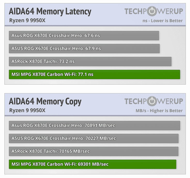

Das ist mir schon damals bei den AIDA Benches hier im Thread aufgefallen, wo Leute mit dem exakt gleichen Setting bessere Werte hatten. MSI hat komischerweise immer etwas weniger Durchsatz und immer etwas mehr Latenz. Gehe schon fast davon aus, dass es daran liegt. Keine ob's am BIOS oder irgendwelchen Einstellungen liegt oder gar auf Hardwarelevel das Problem besteht... @Phoenix2000 hast du ne Idee?
Dieses Verhalten zeigt sich auch häufiger in Reviews, wie beispielsweise bei Techpowerup:

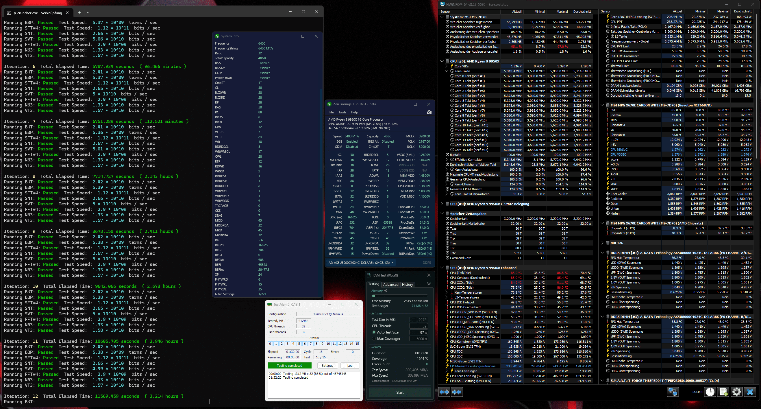

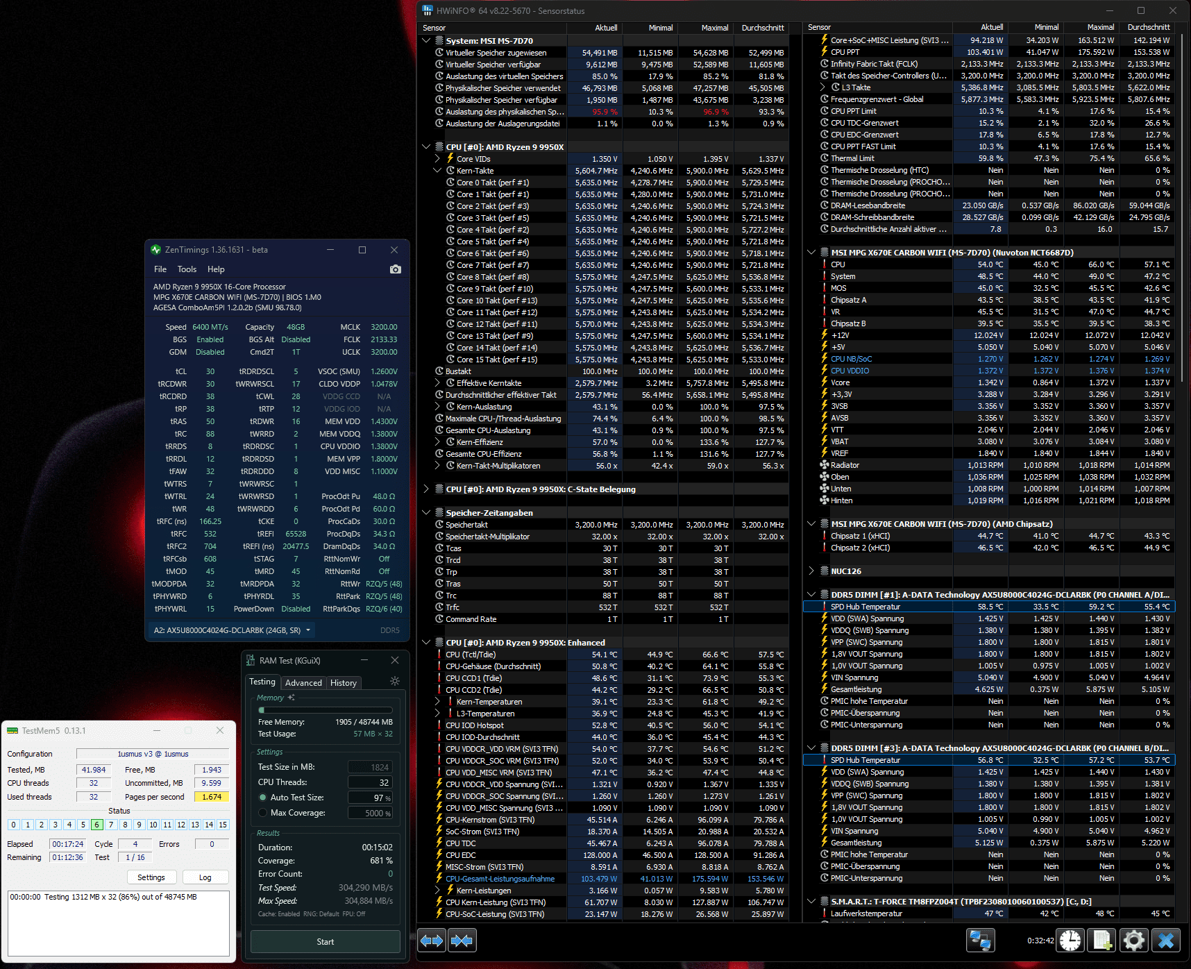

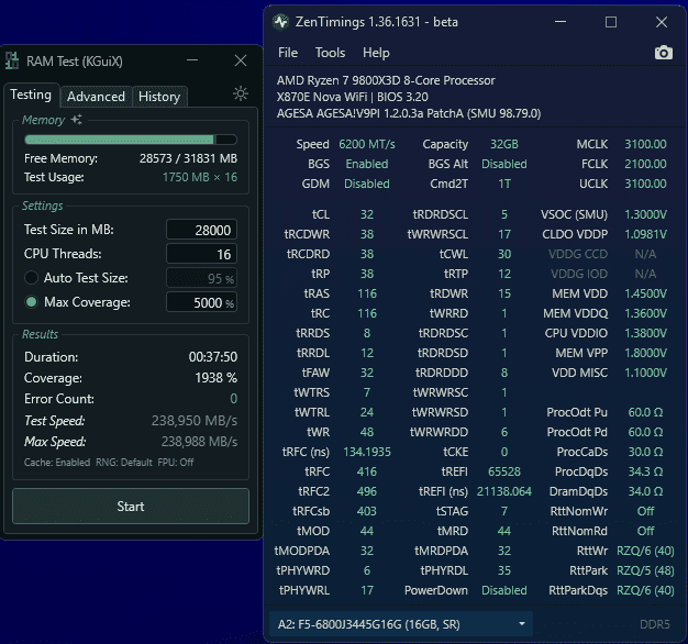

Erstes Setting, welches nicht instantan nach Start eines Stabilitätstest auseinanderällt. Trotzdem in meinen Augen gruselig.
Ich hatte es dann seit Mittag, mit verschiedenen 6200er Kombis probierend, dass TM5 immer so max. 30 min lief, bis der Rechner einfror.
