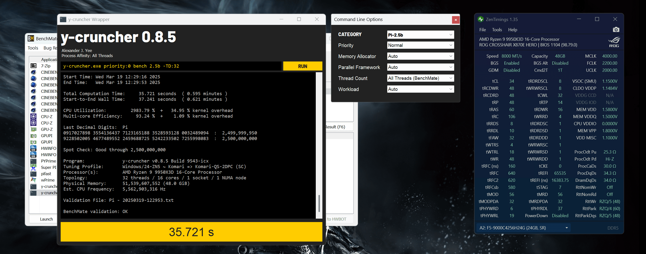

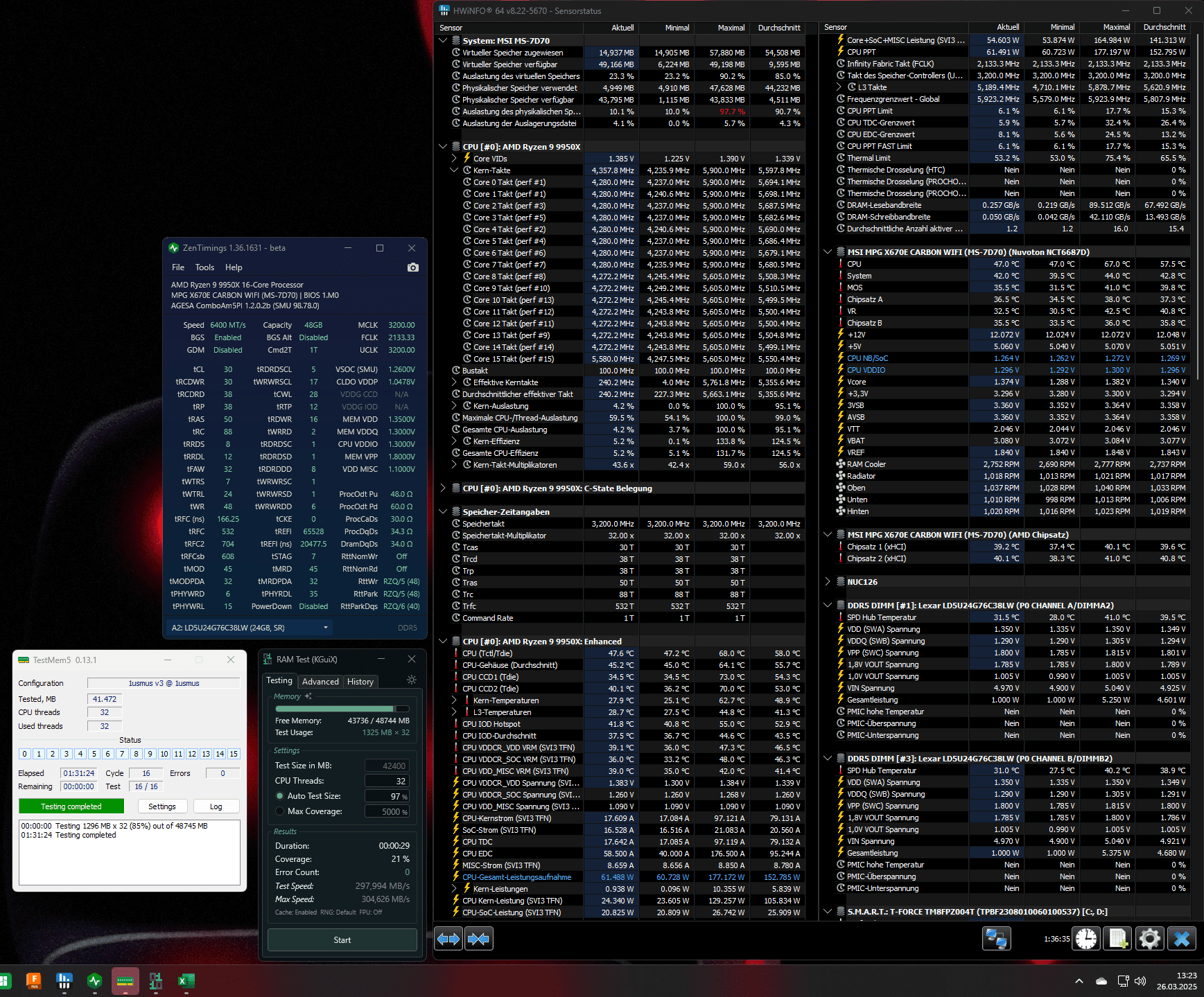

soo, endlich rennt dat Ding...Anderes Bios druff und alles läuft. Da scheint 1203 einen Bug zu haben...

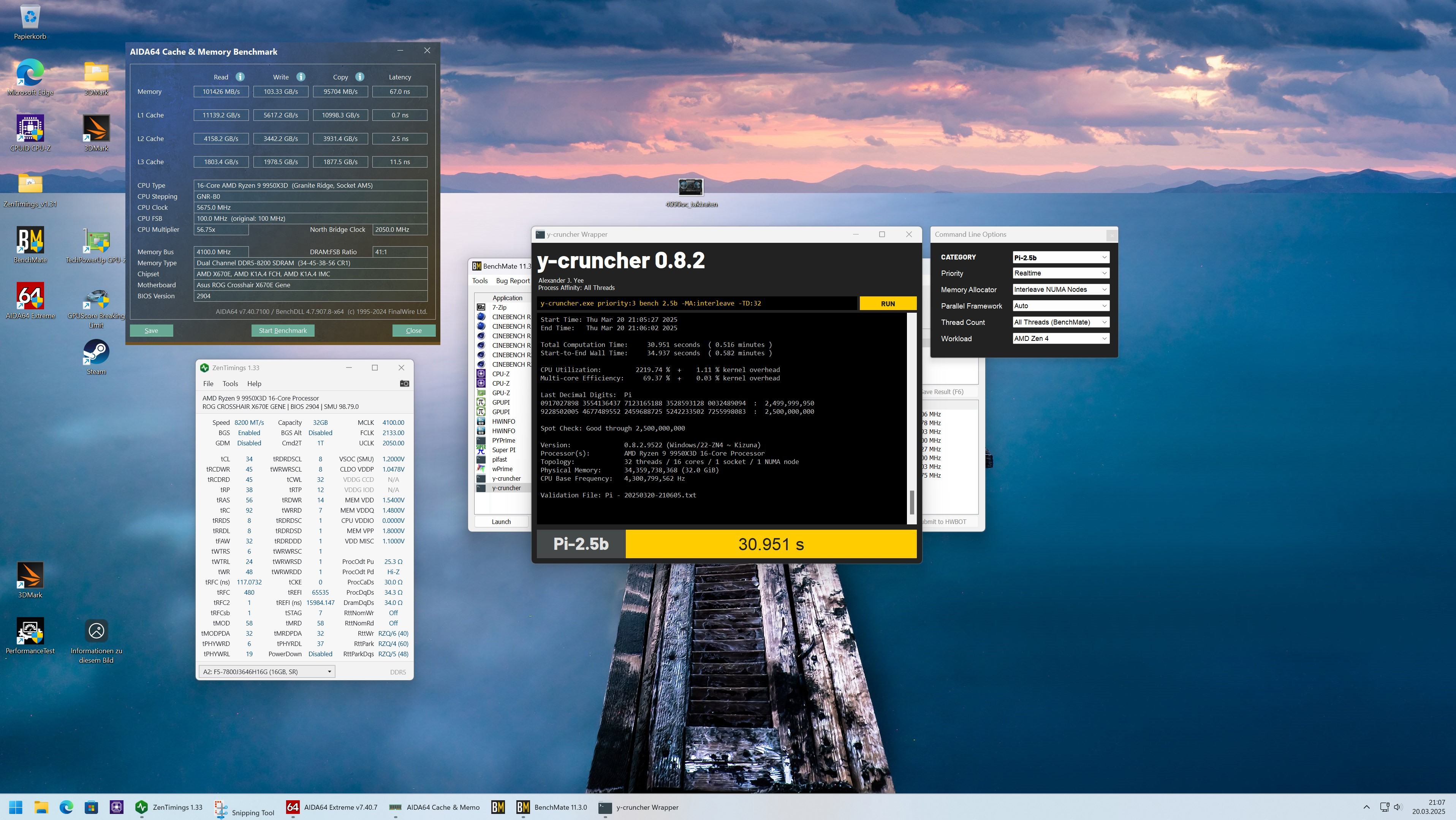

...das ist sehr schnell, schau aber mal ob y-cruncher 0.85 Pi 1b/2.5b (benchmate) so mit CL34 durchläuft.

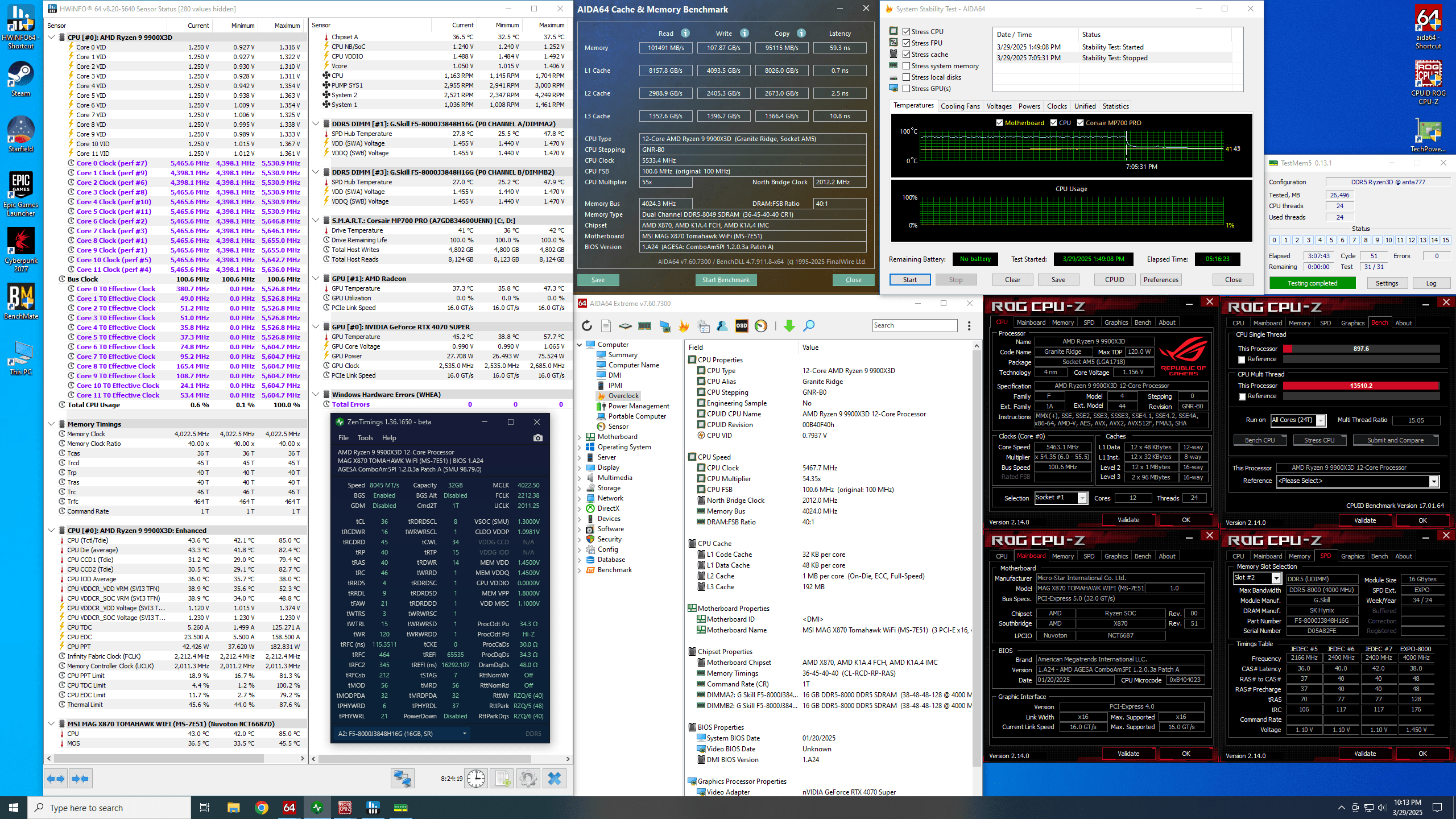

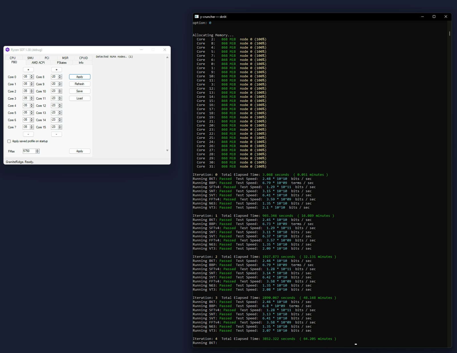

Bin noch am weiter testen und einstellen. Soweit Stabil, TM5 hatte keine Fehler und ycruncher läuft auch. Hab jetzt CO -20 und wie von euch vorgeschlagen noch den SOC angepasst. Verstehe ich richtig das dieser mit steigendem FCLK eher niedrig muss? Was glaubt ihr was man an den Timings noch schrauben kann? Speziell TRFC?
Ist TM5 oder Karhu genauer bzw empfindlicher?
Vsoc fclk ist ein Ausloten Wiederstände aka procodt spielt hier auch rein. Die Devise Vsoc ist so viel wie Nötig so wenig wie Möglich.
Man muss es ausloten am besten mit vt3 ycruncher und linpack. Microbench um die 700-1500 kb grenze rum stottert es wenn fclk zu hoch.
Wer ins Rabbithole will. Post von Veii hier und auf overclock.net lesen

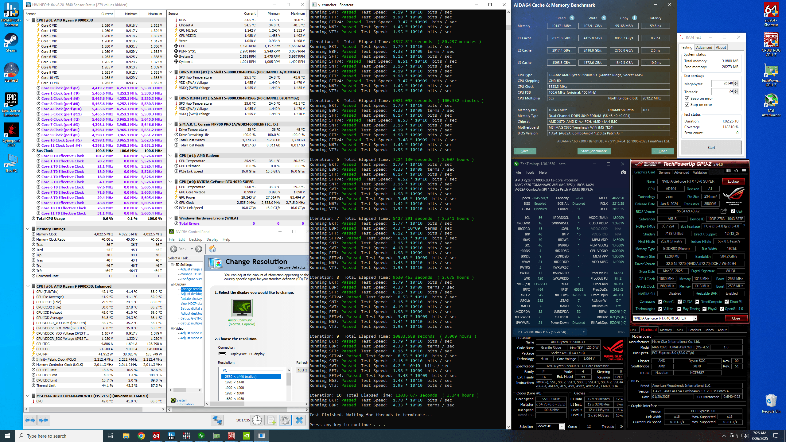

So, nachdem es ja mit den 8000 nichts dauerhaft stabiles wurde, bin ich jetzt bei 6200 gelandet... 6400 und 2200 FCLK hatte ich gestern mit VSoc auf Auto, aber heute wurde es beim Herausfinden der nötigen Spannung wurde schon wieder nervig. Deshalb wieder eine Stufe runter (wobei ich nicht ausschließe, es irgendwann noch einmal zu probieren ;))

Was hattest für Probleme mit 8000?
längere Geschichte… ich hatte hier sowie auch im Thread schon etwas dazu geschrieben. Kurz gesagt, nichts war dauerhaft stabil…

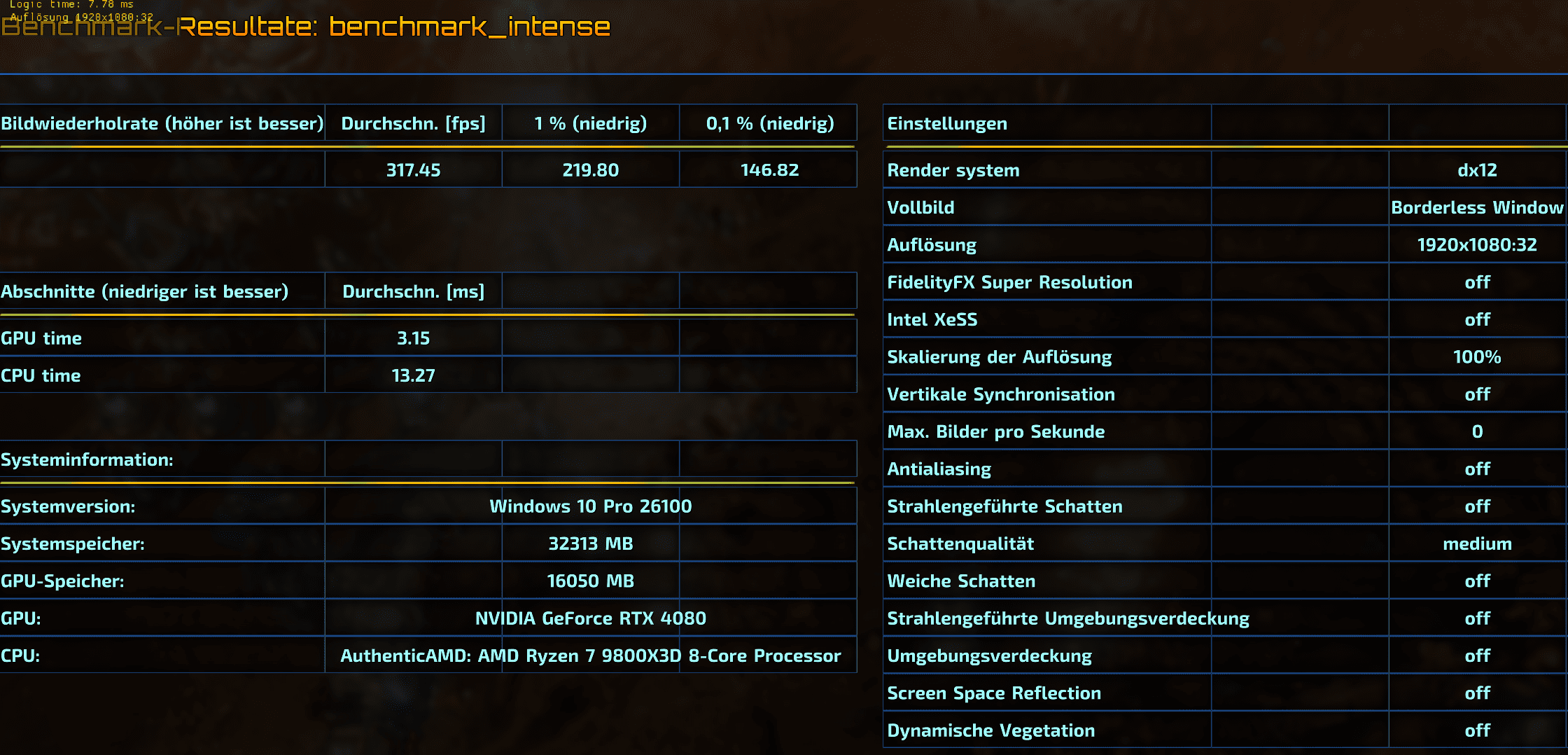

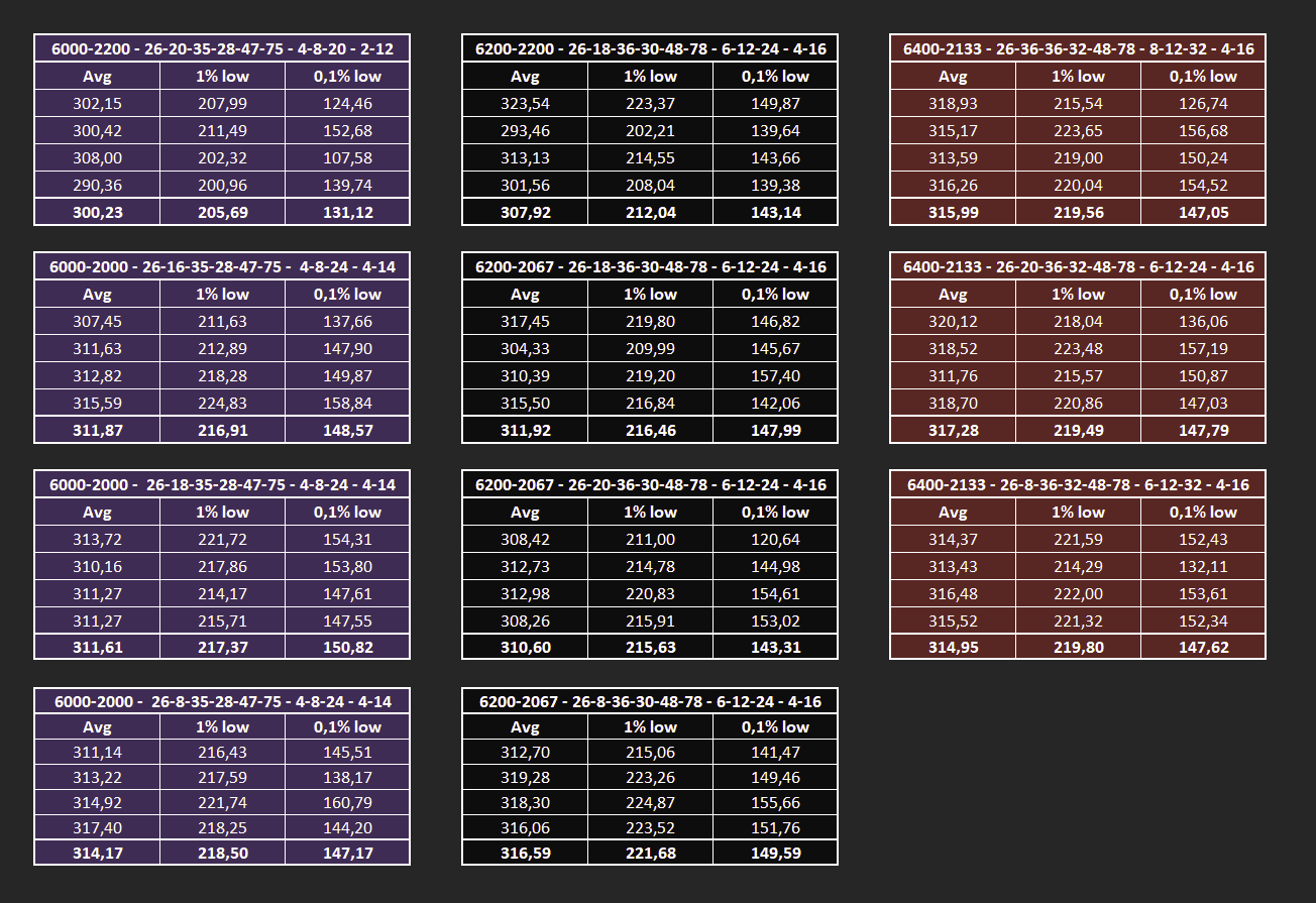

Hatte mir die Tage bisschen Zeit genommen und den Ingame Benchmark von Riftbreaker aus der kostenlosen Demo-Version (über Steam) geladen, um damit verschiedenen RAM Settings zu testen. Soll ja schließlich ein CPU-lastiger Benchmark sein. Hintergrund ist, dass ich RAM-Settings primär nur noch auf Gaming-Benchmarks testen möchte. Bei aller Liebe zum RAM-Tuning, aber gute Werte in AIDA, MaxxMem und Co. bringen mir herzlich wenig, wenn sie Realworld sogar schlechter performen. Deshalb hab ich mich erstmal an Riftbreaker versucht:
Kurz zu den Settings:
- 9800X3D (+200/-41)
- RTX 4080 (+100/+1300)
- Game Settings siehe Bild
RAM Settings wurden dieser hier benutzt:
Wobei ich mit:
- FCLK
- tRCD-WR
- tRDDS/L, tFAW und tWRTS/L
in verschiedenen Konfigurationen rumgespielt habe. tRFC war bei allen Einstellungen 120ns, PHY war immer matched, Nitro Settings und Rest ergibt sich aus der Übersicht.
Im ersten Testing habe ich unzählige Kombinationen mit tRDDS/L, tFAW und tWRTS/L versucht. Wie schon häufig erwähnt wurde, können zu niedrige Werte, auch wenn stabil, eher zu schlechteren FPS-Werten führen. Dies kann ich insoweit wohl bestätigen. Nach etlichen Versuchen scheint die beste Kombi bei mir zu sein: (Speed - tRRDS-tRRDL-tFAW-tWRTS-tWRTL)
6000 = 4-8-24-4-14
6200 = 6-12-24-4-16
6400 = 6-12-24-4-16
Klassische Settings wie 8-12-32, 8-8-32 oder 4-6-20 etc. waren alle insgesamt schlechter, wenn auch der Unterschied relativ gering war. So sind die Ergebnisse bei mir ausgefallen: 6000 vs 6200 vs 6400
Ich habe immer vier Runs gemacht und daraus den Durchschnitt genommen. Oben in der Leiste stehen die Setting/ Unterschiede. 6400 habe ich aus Neugier mitgetestet, fällt für mich aber wegen des hohen Vsoc und damit verbundenen hohen SOC-Verbrauch flach (bevorzuge lieber die Effizienz). Zudem hat man im Gaming, zumindest in diesem Titel, absolut keinen Vorteil damit.
Auch die Unterschiede zwischen 6000 und 6200 fallen relativ unspektakulär aus. Was jedoch interessant ist, sind die FCLK Einstellungen. Grundsätzlich lautet die Empfehlung: FCLK = 1/3 MemSpeed. Da FCLK 2200 in AIDA und Co. besser performt, war ich lange Zeit auf 2200 unterwegs. Im Riftbreaker-Benchmark zeigt sich aber recht eindeutig, dass FCLK 1/3 konstant besser performt. Auf 6400 hatte ich es schon vorher getestet und da war 2133 auch besser. Vielleicht hat ja jemand Lust das mal gegenzutesten.
Auch die Behauptung, dass ein sehr niedriger RCD-WR Wert zu schlechteren FPS führt, konnte ich so nicht bestätigen. Eher das Gegenteil ist der Fall, zumindest bei 6000 und 6200. Gut möglich, dass es am Titel oder dem jeweiligen System liegt. @AdiSimpson hättest du Lust das auch mal zu testen?
Vergleicht man alle Ergebnisse miteinander, muss man es sagen wie es ist: Gerade auf Realworld-Gaming betrachtet, ist RAM Tuning beim X3D echt tot langweilig. 😴 Bisschen die Timings optimieren kann man sicherlich immer, aber selbst mit'm billigen 6000 CL30 Kit wird man nicht viel verpassen, denk ich.

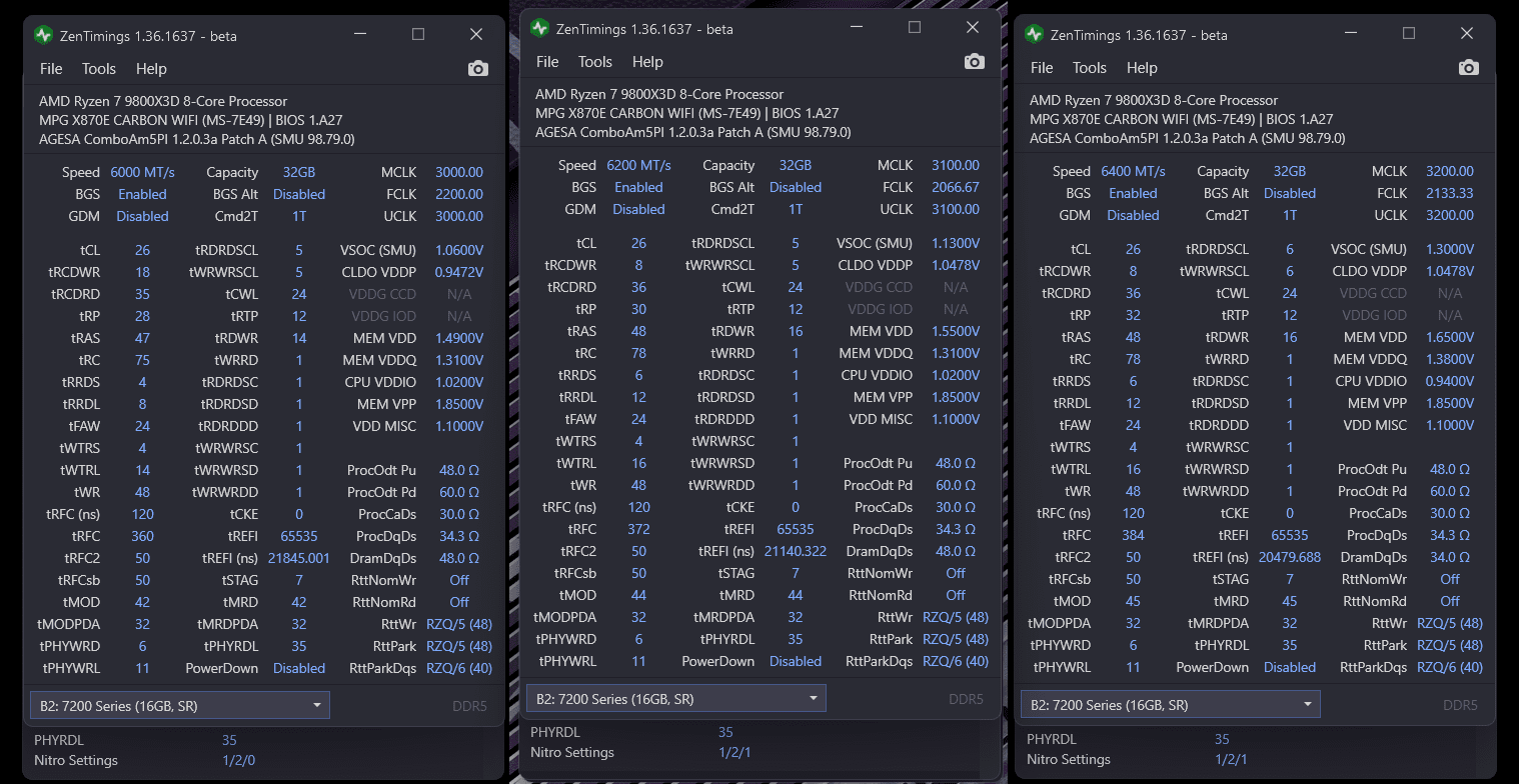

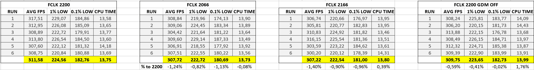

Hallo Freunde der Sonne
Nach dem Motto "je mehr Daten, desto besser" bin ich dem Beispiel von @Induktor gefolgt und habe auch ein paar Tests durchgeführt.
Mich hat zunächst der FCLK und GDM interresiert. Ich habe lediglich den FCLK angepasst, Spannungunen usw. bliebn gleich.
Ich habe die gleichen Einstellungen in Riftbreaker verwendet.
System Infos:
9800X3D (-15 CO / +0MHz)
RTX 5080 (2880MHz@0,885V)
RAM: 6200cl28 (Nitro 1/2/1) (bei GDM = OFF auch ARdPrIntVal P0 Control = manual)
Ergebnisse:
  • ich konnte keinen wesentlichen Unterschied zwischen den verschiedenen FCLK feststellen
  • FLCK 2200 ist jedoch am konstant besten
  • auch GDM = ON zeigte keine Veränderung
EDIT: In meiner ursprünglichen Grafik habe ich die Ergebnisse "FCLK 2200 GDM ON" fälschlicherweise als "FCLK 2200 GDM OFF" bezeichnet.
Um das noch einmal zu betonen: Ich kann in Riftbreaker keinen Unterschied zwischen GDM ON und GDM OFF feststellen.
Man sieht beim 5. Run (IF 2200) auch sehr deutlich, was "Spielfremde" CPU-Aktivität für Auswirkungen hat.
