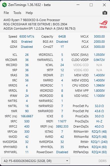

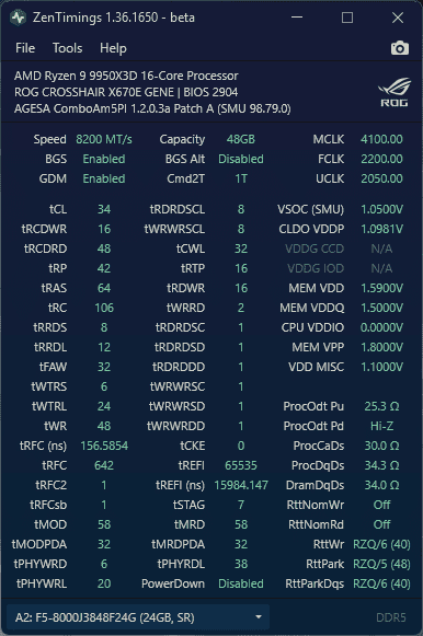

ich benutze die angehängten RAM Timings nun schon über diverse Mainboards und Speicherkits hinweg, die sind also schon alt. Gibt es hier bei einzelnen Werten inzwischen schon bessere (realistische) Werte die man mal testen könnte oder sind die Timings immer noch aktuell und Stand der Dinge?

Sind komische Einstellungen… warum tREFI so niedrig?
RFC kann bis auf 120 runter.
RRDS/L nicht unter 6 (zumindest beim Asus Gene)
FAW 24
WTRS 4
WTRL 16
SCL beide 5 oder 6
RTP 12
WRRD 4
RDRDSD/DD 8
WRWRSD/DD 7
GDM off
Nitro 1-2-0
Wobei einige optional sind und daher nicht alle Mainboards, sie in der Praxis 1:1 übernehmen (müssen).
Aus diesem Grund enthalten auch die originalen Profile der meisten EXPO-Kits nur einen Teil davon.
Ist richtig, einige Kits haben nur die Primär und bisschen was aus den Sekundär Timings, andere wiederum haben alles programmiert.
Genauso ist es beim DRAM Stepping, was bei einigen Modulen nicht programmiert wurde.
VSoc braucht mein Board ab 1,04V, mehr hilft da nicht wirklich... Mit 1,15V hatte ich Error und mit 1,04 lief es dann - musst du halt herausfinden. Zieh dir eine Kopie von der Liste auf Seite 1 und dann heißt es probieren. Hier schwirren ja auch einige Screens mit 6000er Settings herum, vllt. findest du da was brauchbares. Für mich sind zB. die 8000MT/s immer noch eine Herausforderung, mein Board ist da eine ganz schöne Zicke.

Danke Vince96 für deinen Input. Ich habe die Timings jetzt angepasst, würdest du bitte nochmal drüberschauen? Ich habe im ASUS Bios keine Option gefunden "tREFI" anzupassen, wer kennt sich mit Asus aus? Deine Aussage "Nitro 1-2-0" sagt mir leider nichts, was ist damit gemeint?
Gerne :).
Probier doch erstmal RRDS&L 6 bevor du zu tief anfängst.
WR auf 48
RDWR auf 16
REFI ist Dram Timing Menü unter WR & über RFC.
Rest kannst so lassen. Würde im Anschluss mal Karhu für mind. 15k% laufen lassen & die Leistung tracken (Cache anschalten nicht vergessen!)
