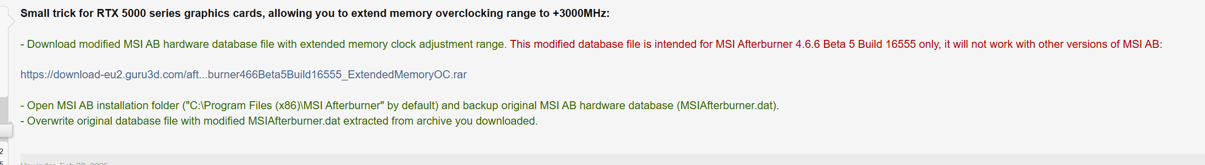

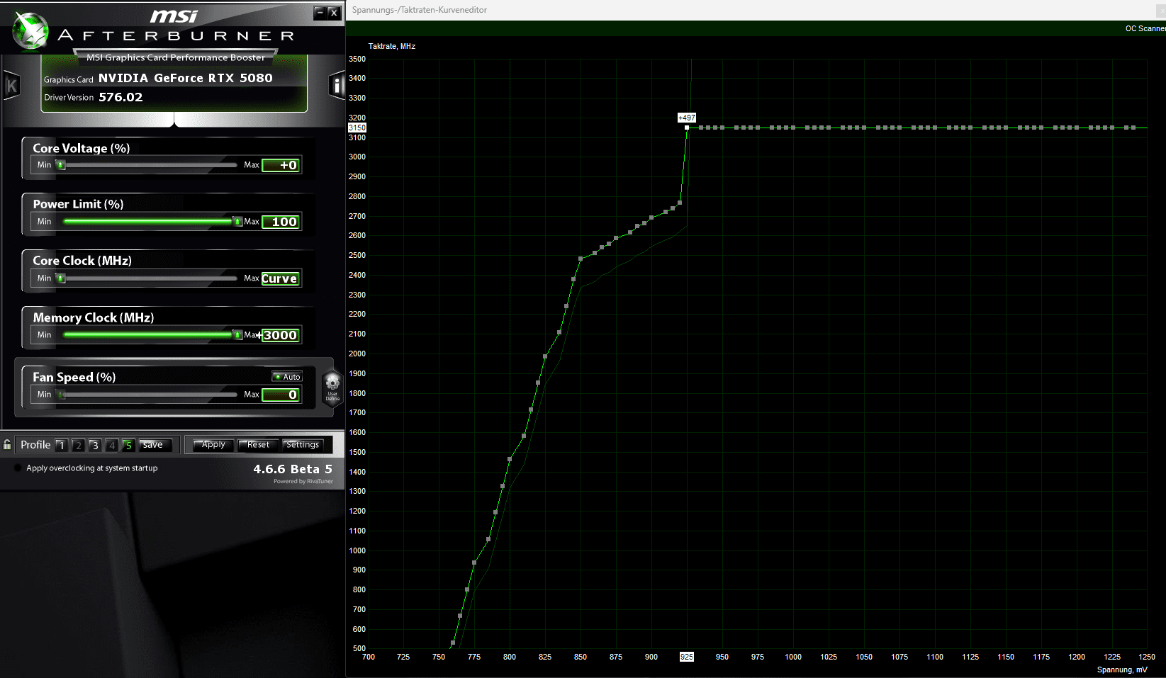

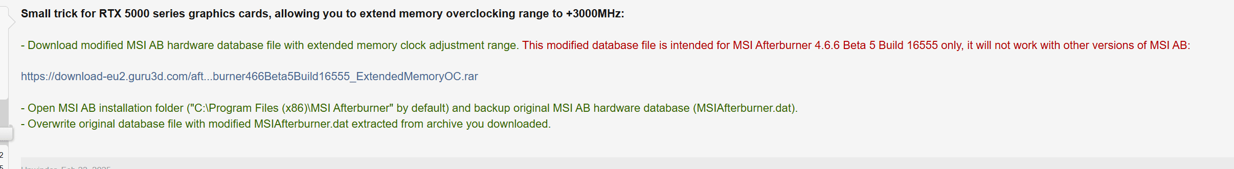

Neuste Beta Version vom Afterburner runterladen sowie den Tweak das du auf den Memory +3000 geben kannst:
Dann Memory +3000, Core + 270, PT auf Max.
Dann solltest du ordentlich mehr Punkte haben.

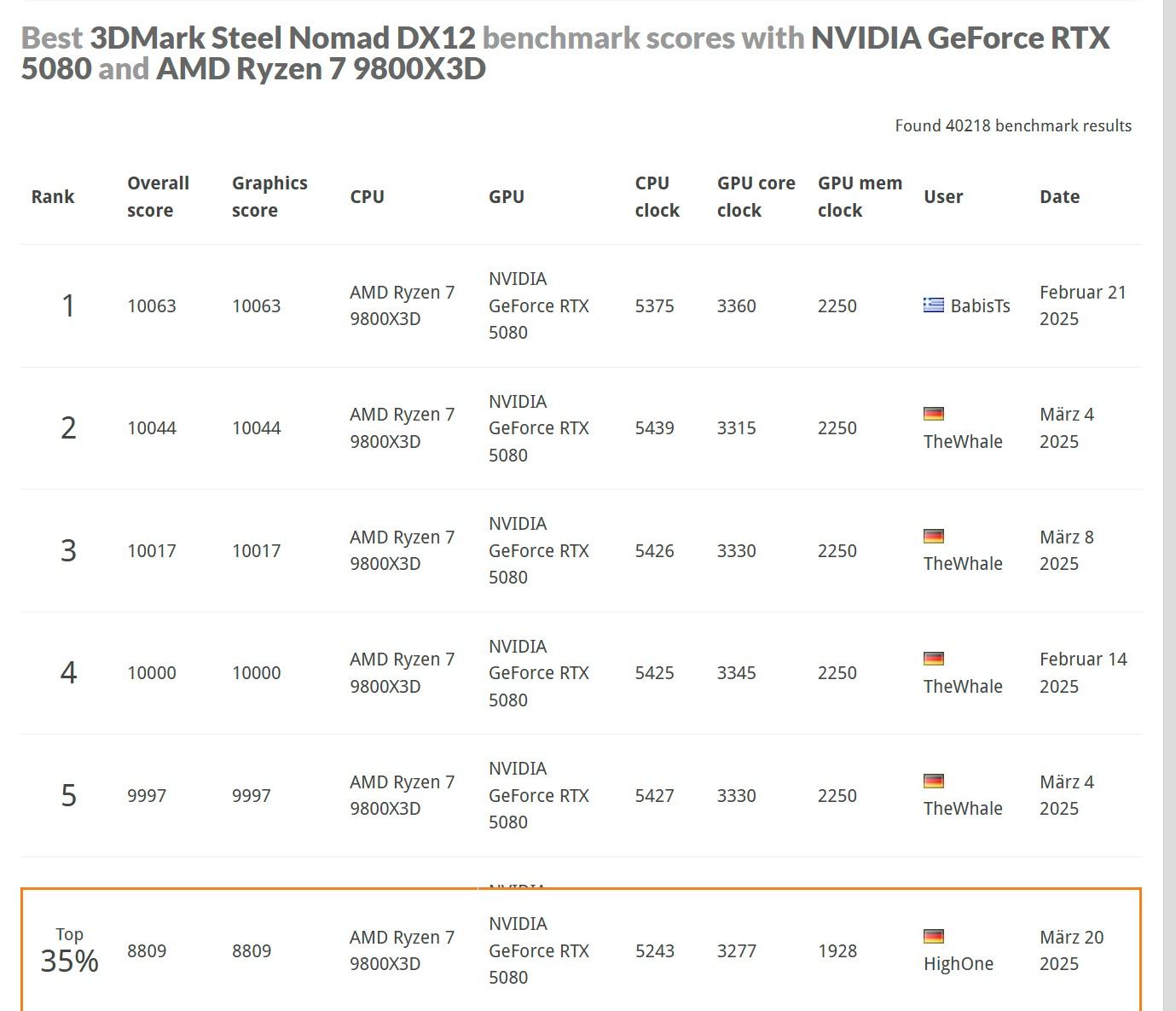

Top 9% reicht mir aus. Danke dir. Besser als die letzten 39%. Allerdings habe ich mir gestern schon die beta Afterburner runtergeladen aber bei mir ging es nur bis 2000
Du musst das hier machen... das steht unter dem Download unter den Kommentaren

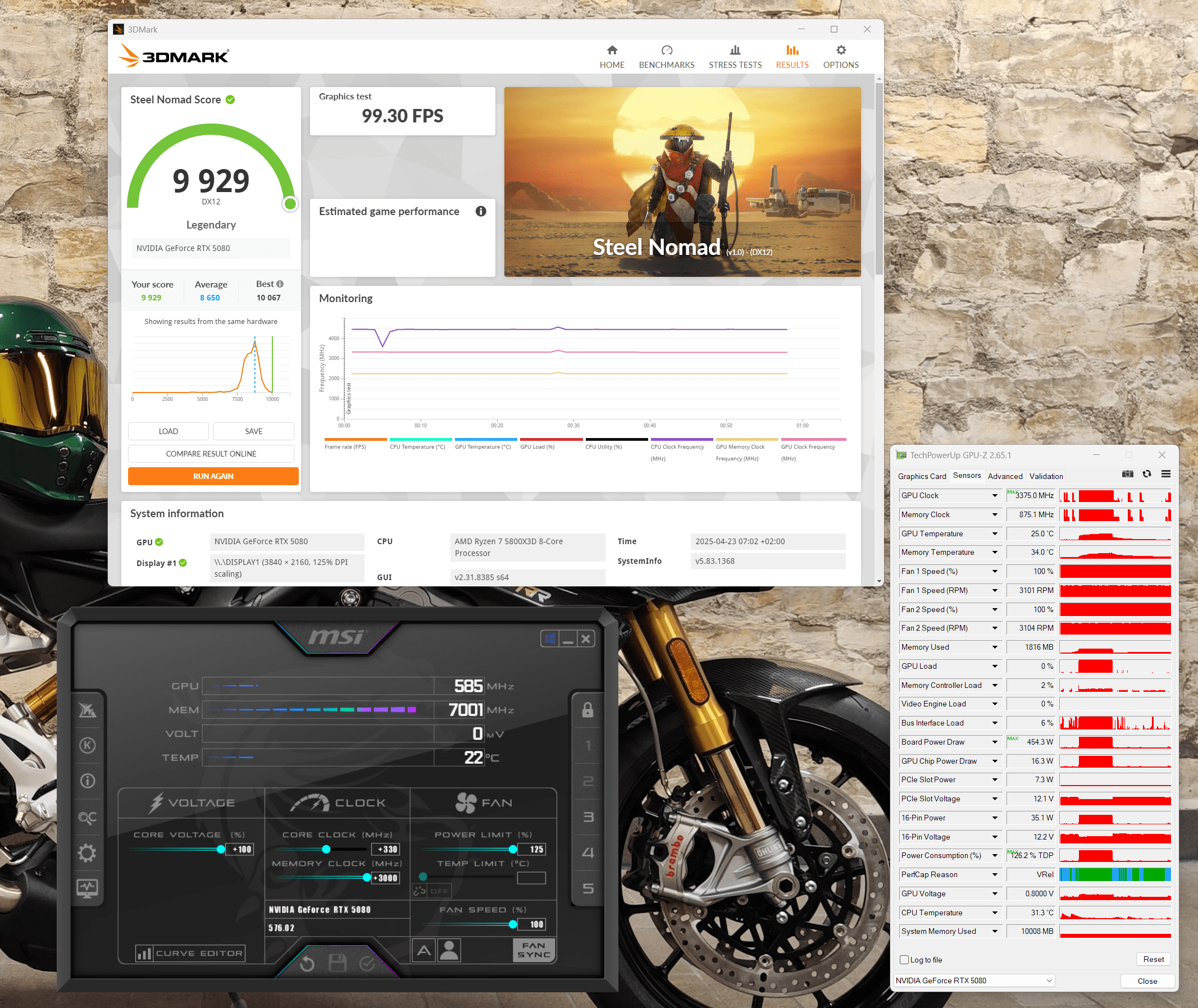

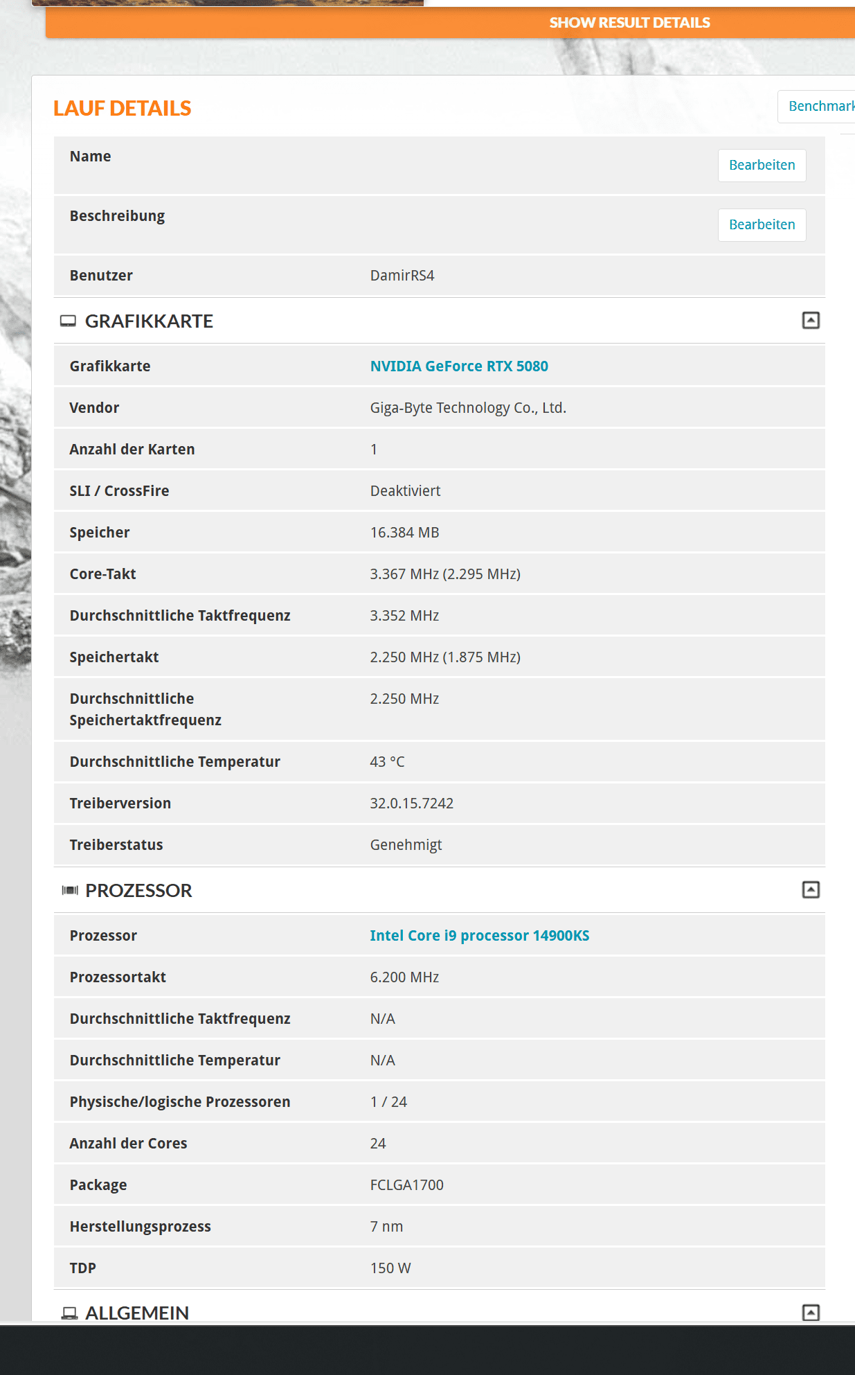

AORUS RTX 5080 XTREME WATERFORCE WB
CPU:14900 KS
+380
+3000Vram
+PT125%
Ja das original Xtreme Waterforce WB Bios.
Das hat schon 450 Watt.

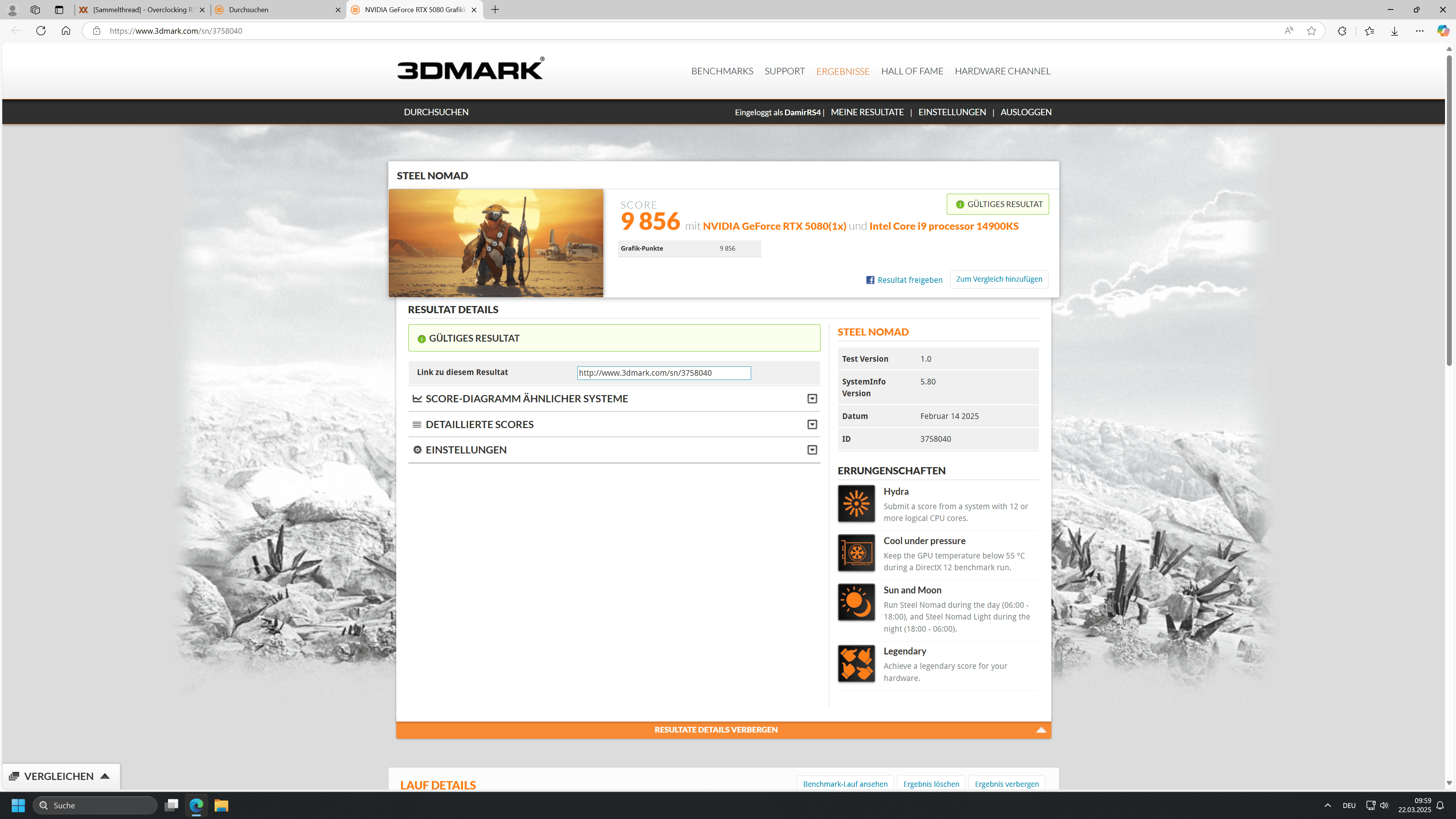

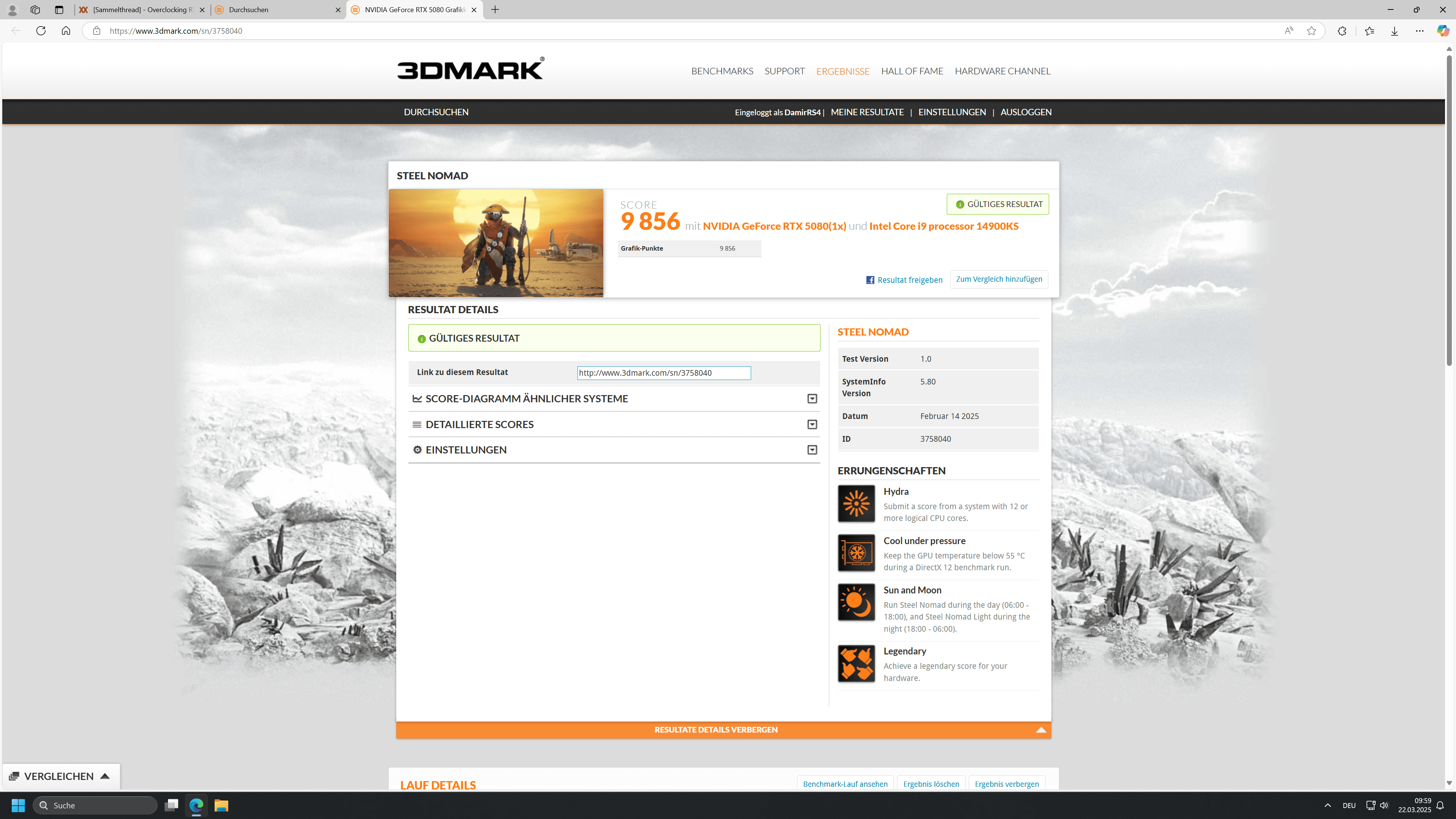

Sieht gut aus! Hier mal im Vergleich mit meiner 5080 Prime @ Astral 450 Watt Bios: https://www.3dmark.com/compare/sn/3758040/sn/4640808# Siehe Taktraten!

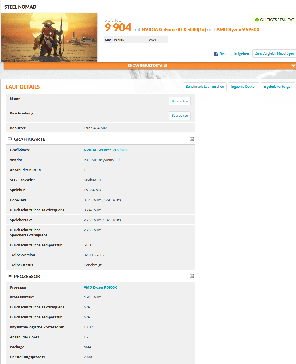

Hat mal jemand das Gigabyte Bios mit 450W auf einer original Palit getestet? Bzw. Kann da was kaputt gehen? --> wurde bereits beantwortet in einem anderen Thread, es scheint kein Problem darzustellen.
@Error_404_502 Sieht doch gut aus! Ja das 450W Gigabyte Waterforce Bios lief auch auf einer Gainward Phantom (baugleich zu deiner Palit) nur der mittlere Lüfter geht nicht. Dürfte bei deinem Wakü Umbau aber auch keine Thema sein. Ansonsten empfehle ich auch das überarbeitete Asus Astral Bios mit 450 Watt. Das bleibt auch bei mir drauf und hoffentlich kommt Alphacool bald mit dem Wasserblock für meine Asus Prime.

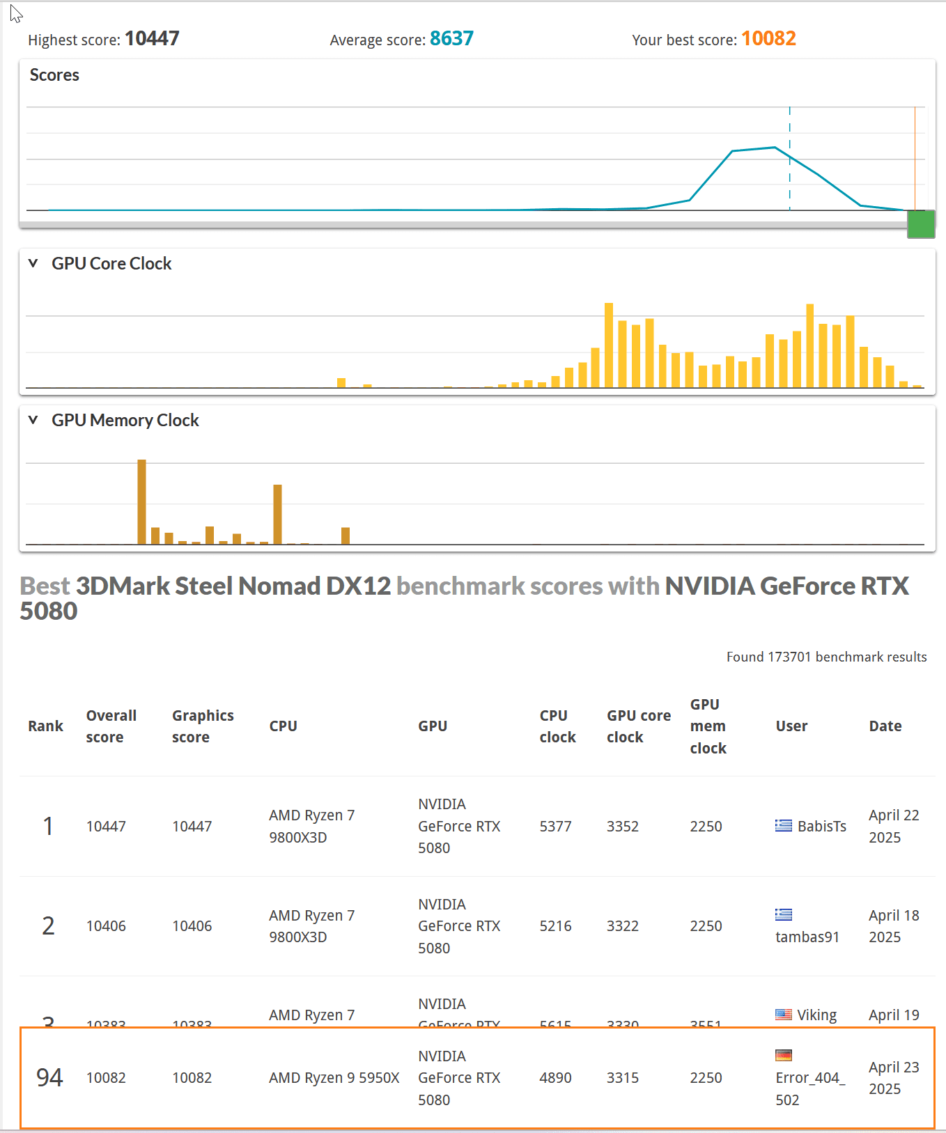

Aktueller Score 9929, ich hoffe mit Wasserkühlung noch die 10k zu knacken: https://www.3dmark.com/3dm/131786728?
@Youngtimer Danke für die beiden Bios, hatte ich beide schon getestet, es sei denn du hast das Asus noch modifiziert :-)
Die 10K knackst du auf jeden Fall mit einem Wasserblock, hatte mit Luft auch "nur" 9600 oder so
Ich komme jetzt mit dem Gigabyte-Bios auf 10048Pkte:
Mehr scheint auch nicht mehr zu gehen, aber für das "alte" Mainboard und CPU mit PCIe 4 denke ich dennoch ganz gut, oder hat das keinen Einfluss auf das Ergebnis?
Die Karte genehmigt sich auch maximal ~410W für nicht mal ein paar Sekunden, 450W habe ich nicht ansatzweise erreicht.
Die Spannung lässt sich auch nicht über 1030 mV anheben, oder gibt es hierfür einen Trick?
Mit dem Asus-450W-Bios konnte ich die 10000 leider nicht knacken, keine Ahnung wieso.
Nachtrag: habe gesehen, der Regler bei Voltage kann ruhig auf 100% - dachte das sind Prozent vom Core Voltage, aber das kann es dann wohl nicht sein.
Jetzt hab ich 1082 und bin unter den Top 100 im DX12 :-)

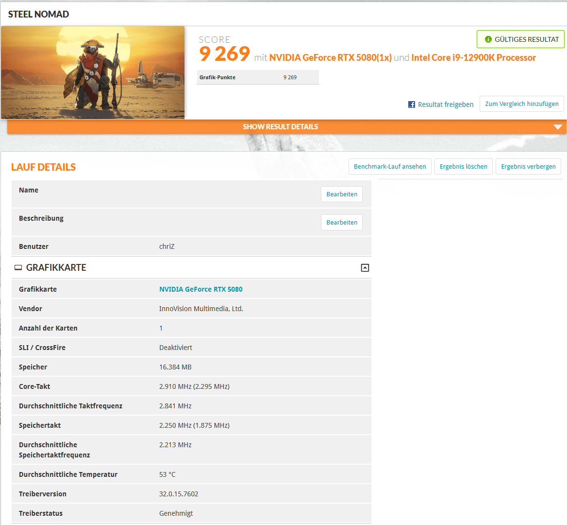

Hab meiner Inno3d heute den Alphacool Waküblock mit Putty & Phasenwechsel Pad (PTM7950) verpasst. Zusätzlich die Hotspot-Thematik gefixt. Leider hat die Karte kein Dual Bios und auch nur 100% PT. Suche aber eh was für 24/7. Da reichen mir die 360W wohl.
Das Curve aktuell buggy ist und immer ein niedriger Takt anliegt weiß ich aber doch nicht so viel niedriger wie bei mir? Oder muss ich den Sprung bei der Kurve glätten?
0,92V -> 3150Mhz per Curve (ergibt real maximal 3022, In Nomand & BF2142 eher 2900MHz...). BF hab ich getestet weil es relativ zickig ist. Ist auch glatt nach 15min gecrasht. Nomand crasht bei 3200Mhz.

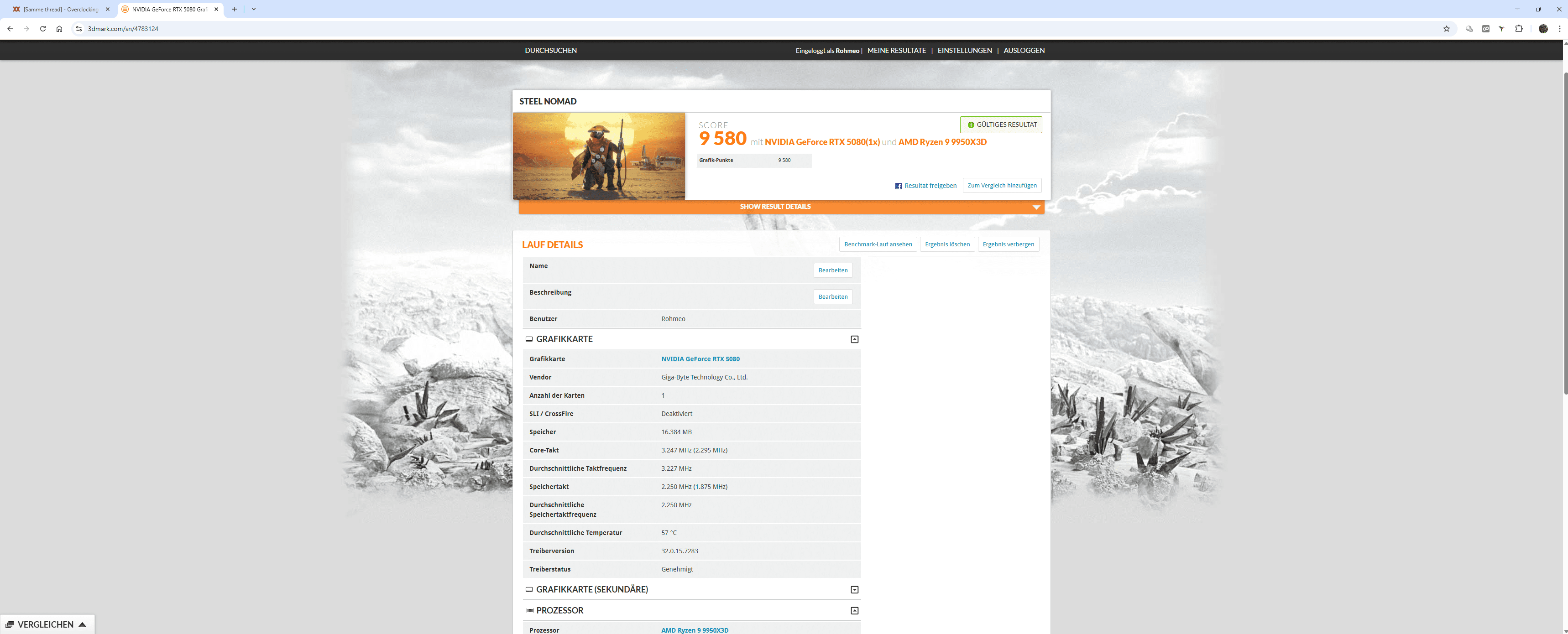

ZOTAC GAMING GeForce RTX 5080 AMP Extreme INFINITY ULTRA
+330Mhz
+3000Mhz
Stock Original Bios

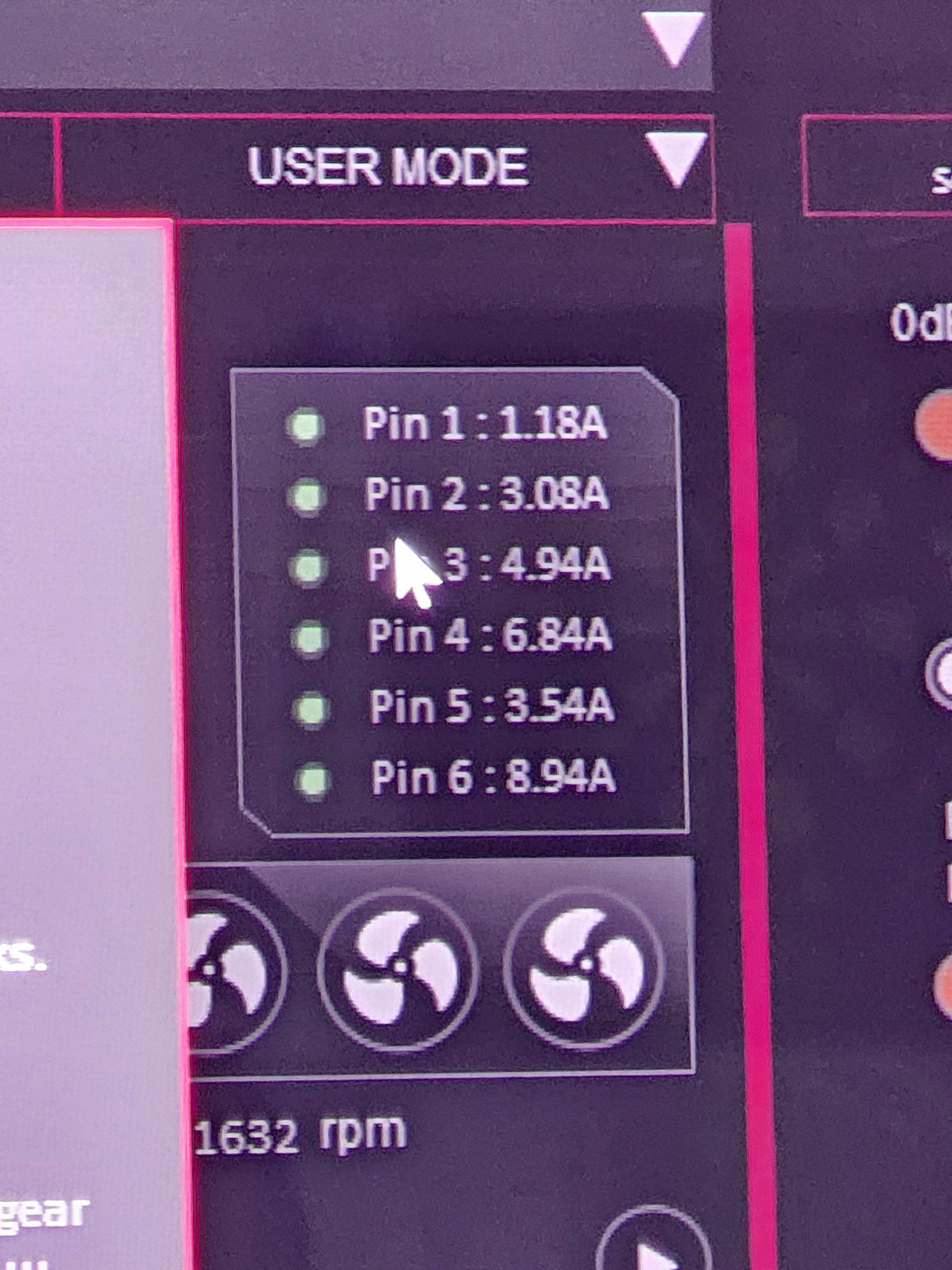

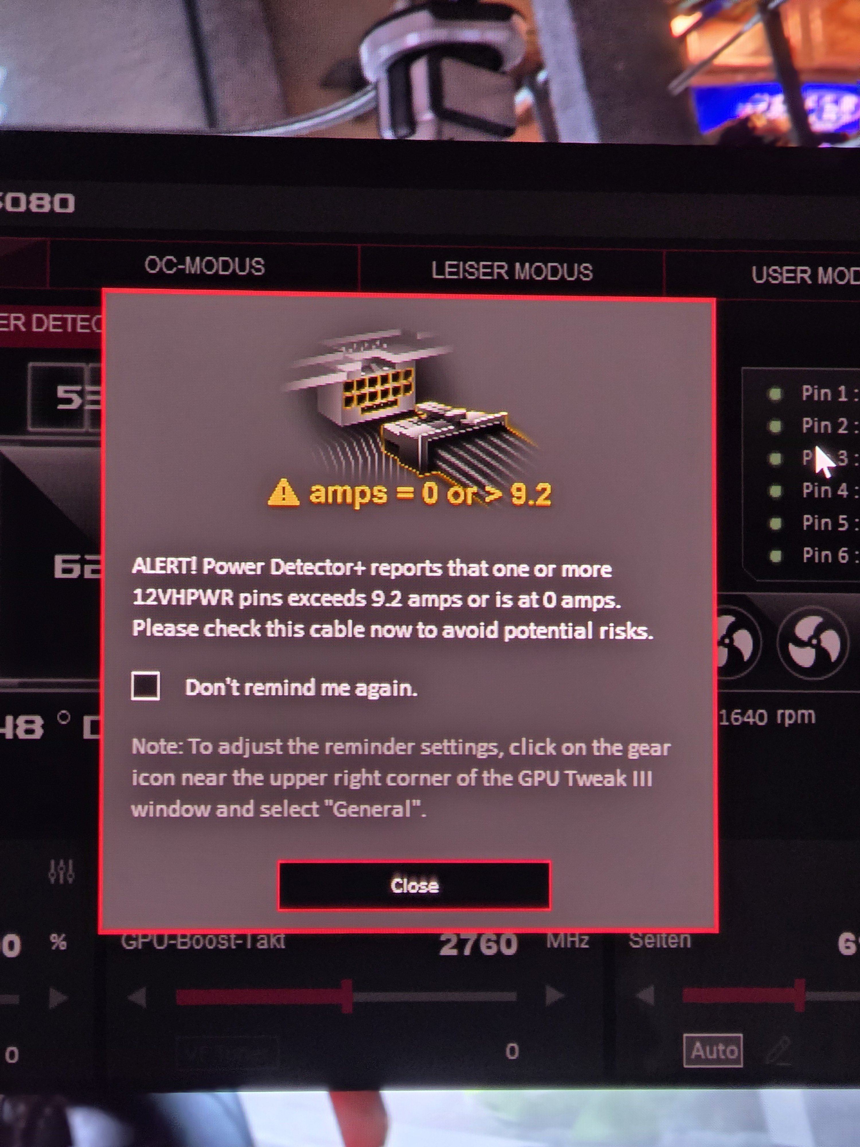

Sich wenn es nicht DIREKT hier rein passt. Aber die die info ist es es wert 😄😄😄

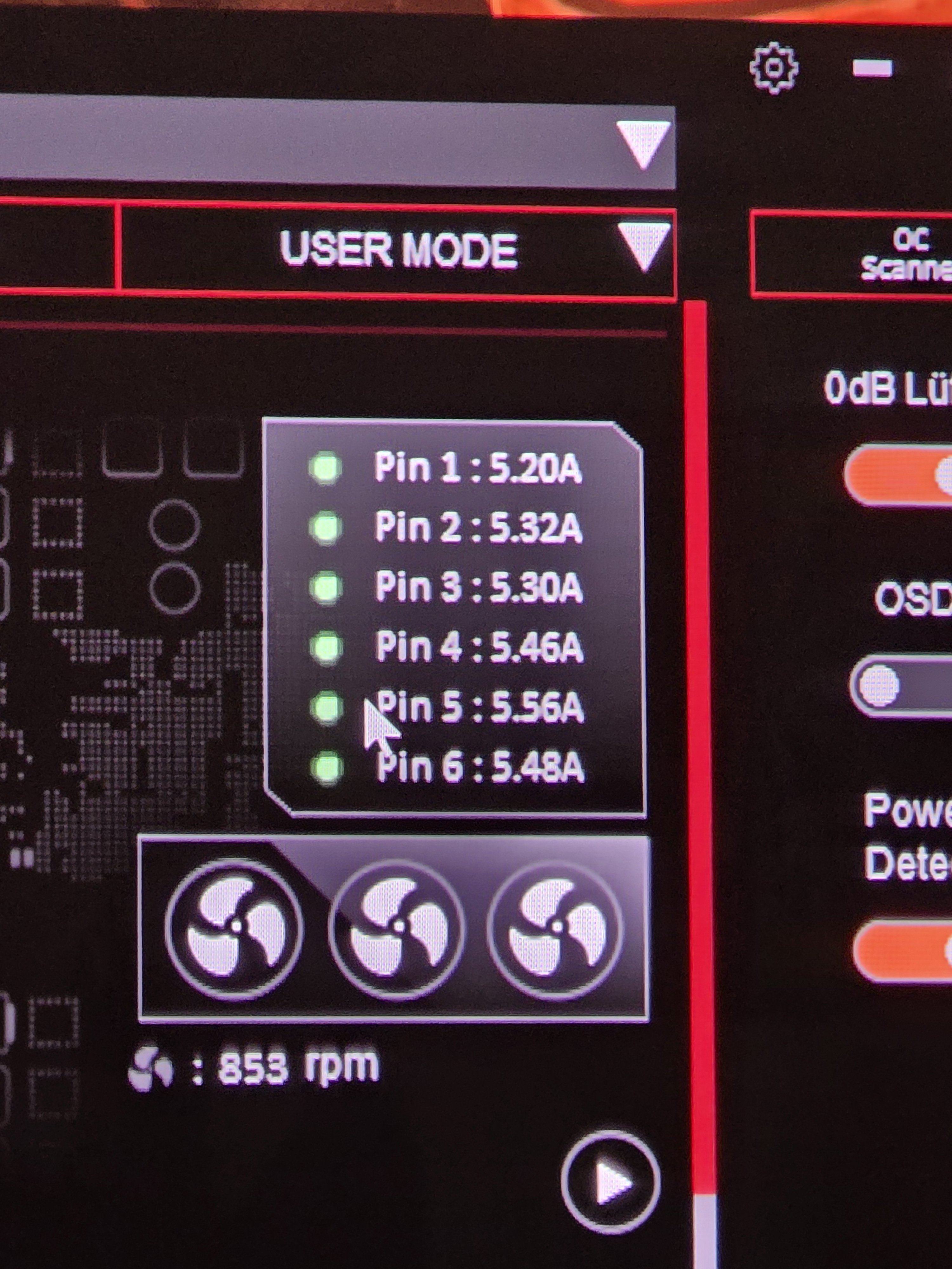

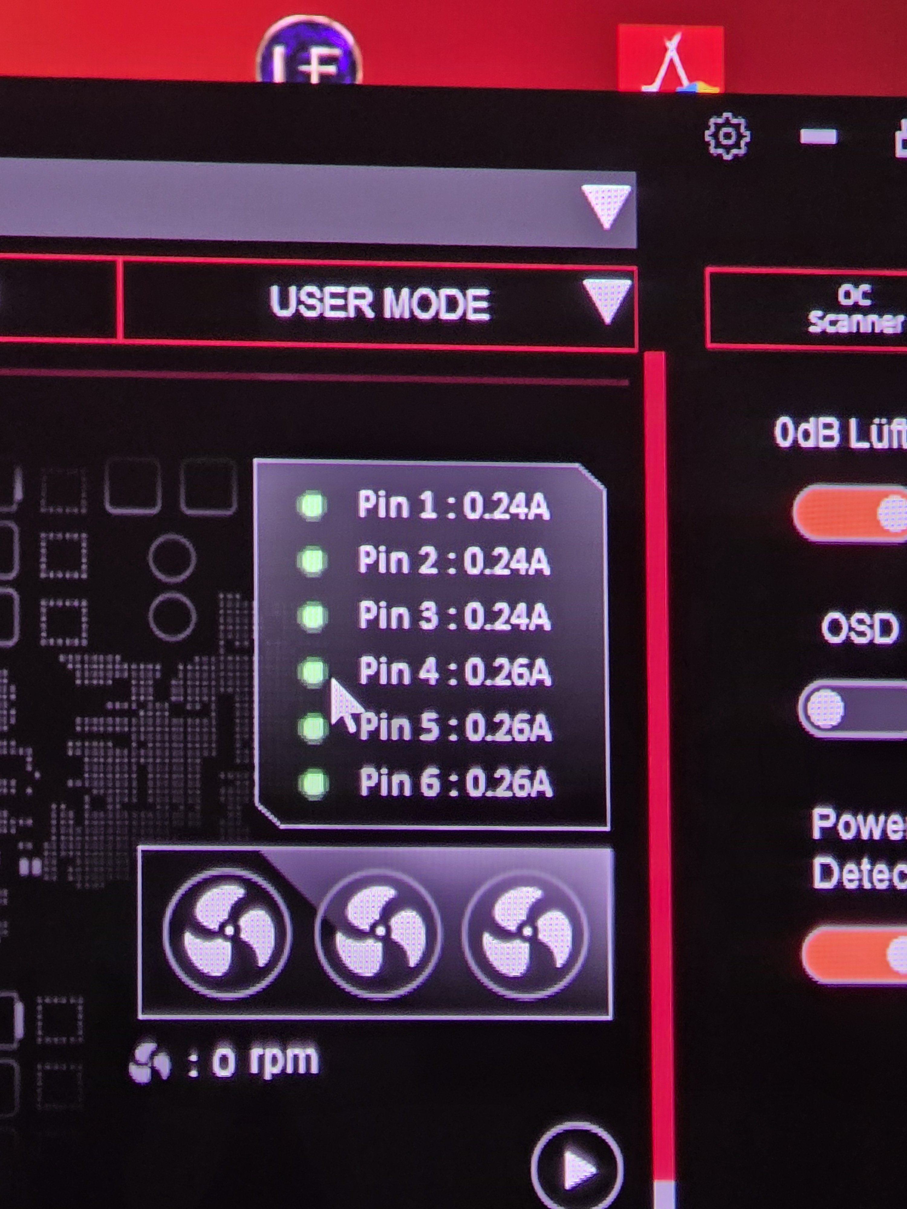

Altest vs Neues 12VHPWR be quiet Kabel.
Also ich wahr echt schockiert.

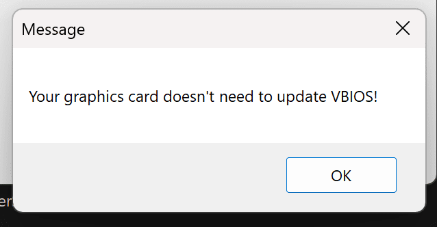

kann mir das vlt einer erklären wieso ich die Astral 5080 nicht mit dem 450watt bios updaten kann ? Und nein es ist nicht drauf :)

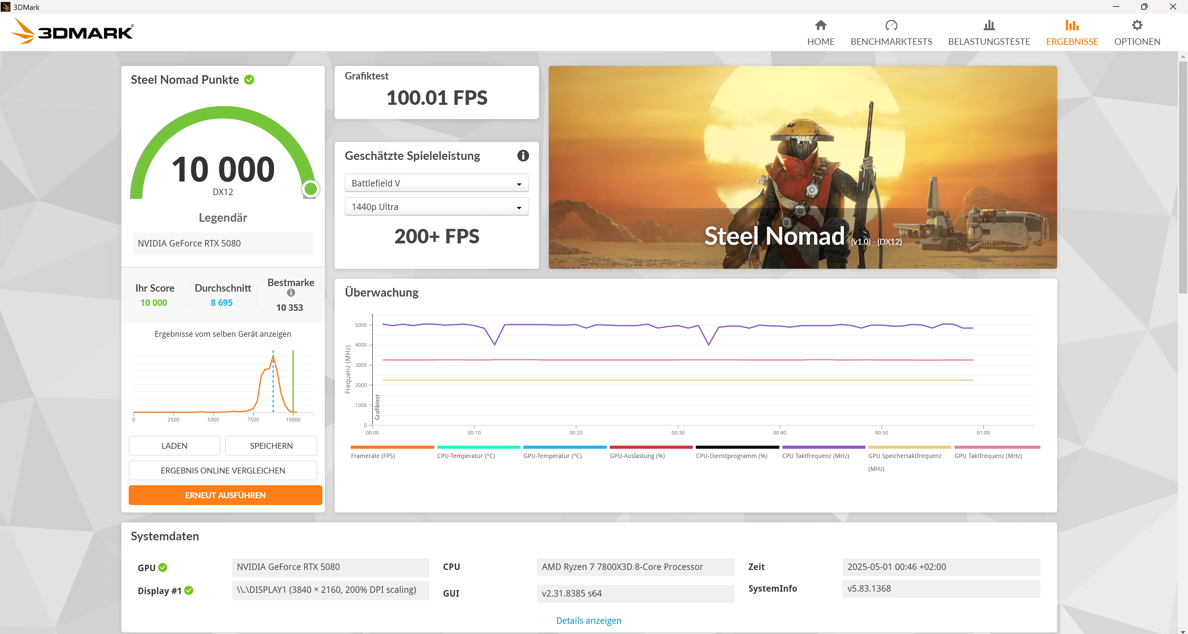

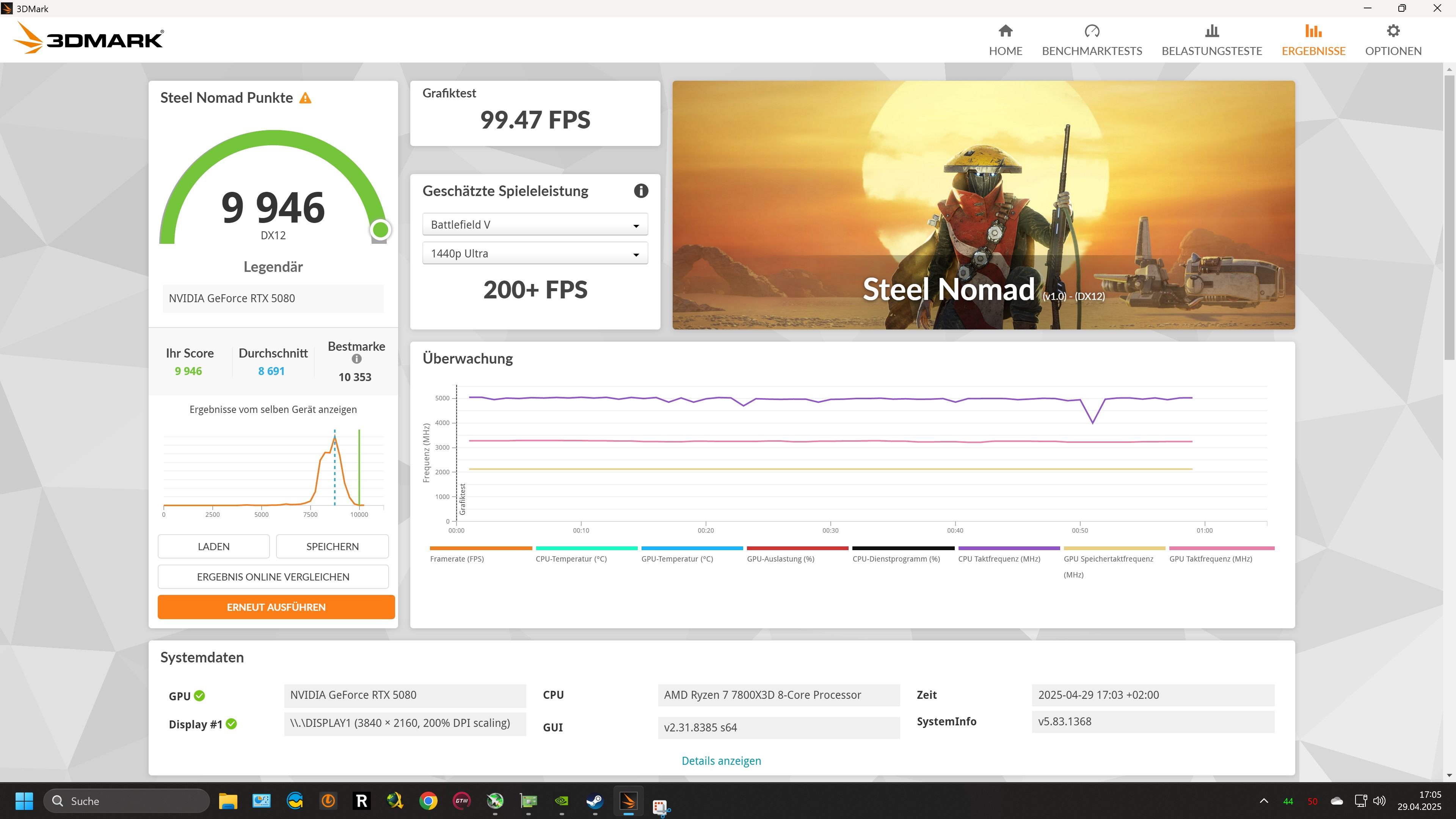

ASUS ROG Astral 5080 OG mit 450Watt bios
+400Mhz
+3000Mhz
125%
