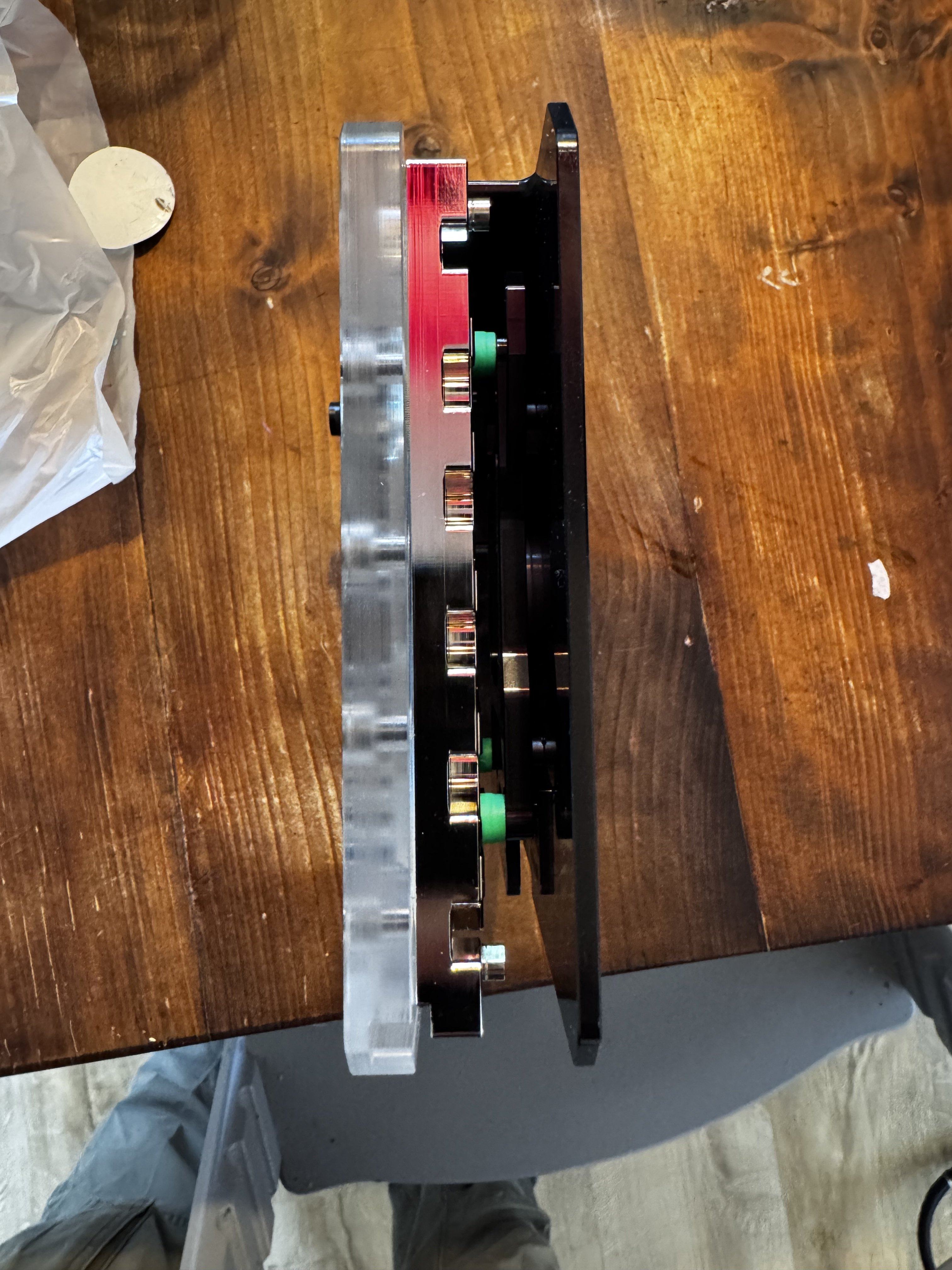

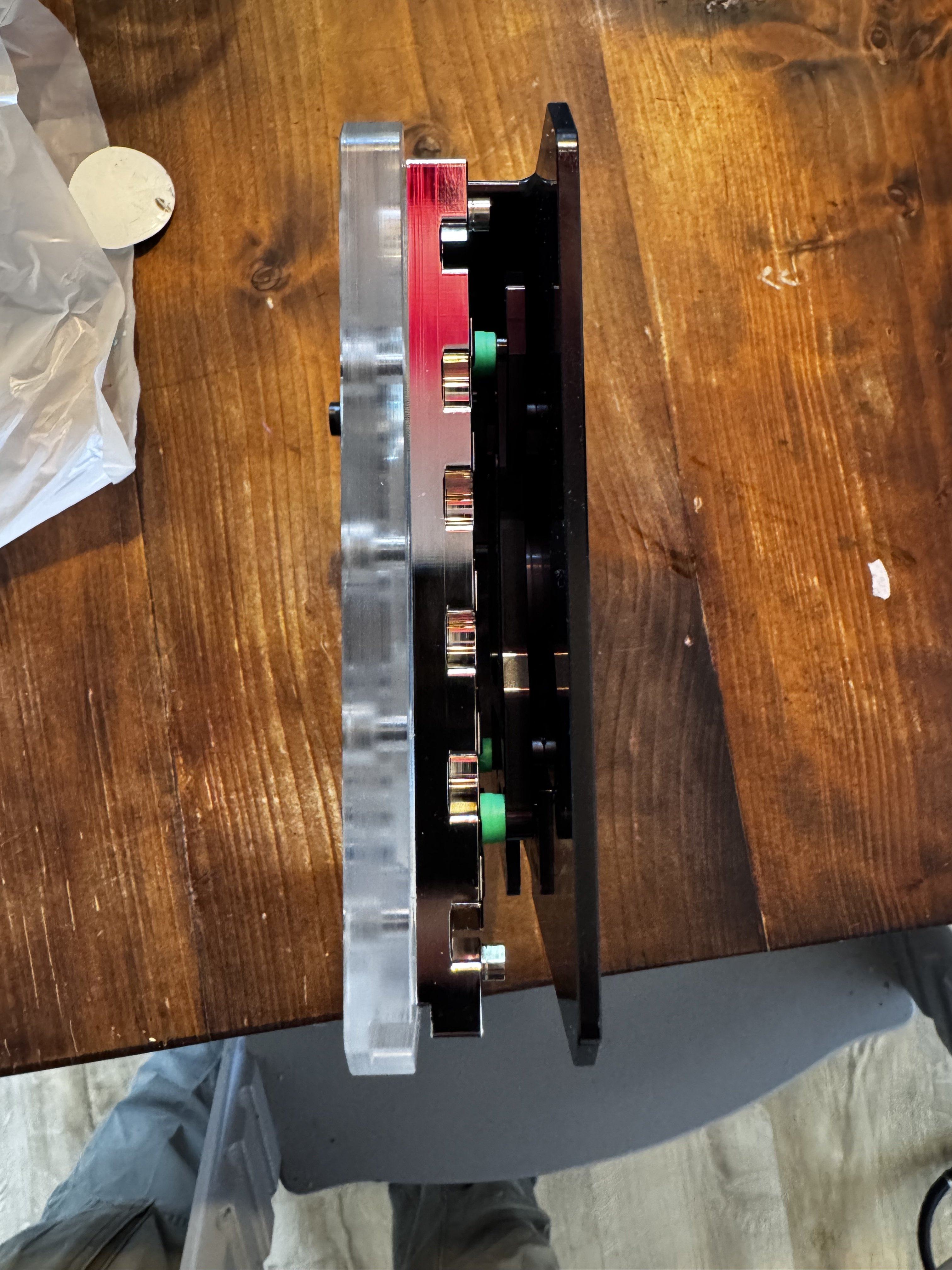

Ich kann nur sagen, dass bei dem Core One für die Asus das Kondensat eigentlich kein Problem darstellt, gut ich hatte bei maximal 25 grad gebencht.
Nur wenn die Backplate anfängt zu kondensieren könnte es ungemütlich werden.
Die paar Tropfen die sich unten am Kühler ansammeln kommen nicht in Kontakt mit der Karte, habe ich wirklich gut beobachtet.
Und natürlich würde ich die bei solchen Vorhaben nicht vertikal verbauen.
beim FE BLock ist teileweise nur ein halber mm zum PCB das ist echt eng alles, und die Tropfen waren riesig trotz 700g von den Silicat Säckchen im Gehäuse
Ist einfach viel zu hot momentan, bei mir ging es tatsächlich mit den Tropfen. Es liegt ja nur der RAM , GPU und die Spannungswandler direkt auf und die Pads sind anscheinend luftdicht. Auf der Karte selber war rein garnix
Die Feuchteabsorber habe ich auf die Backplate gelegt und ein paar unter den Kühler gefummelt.

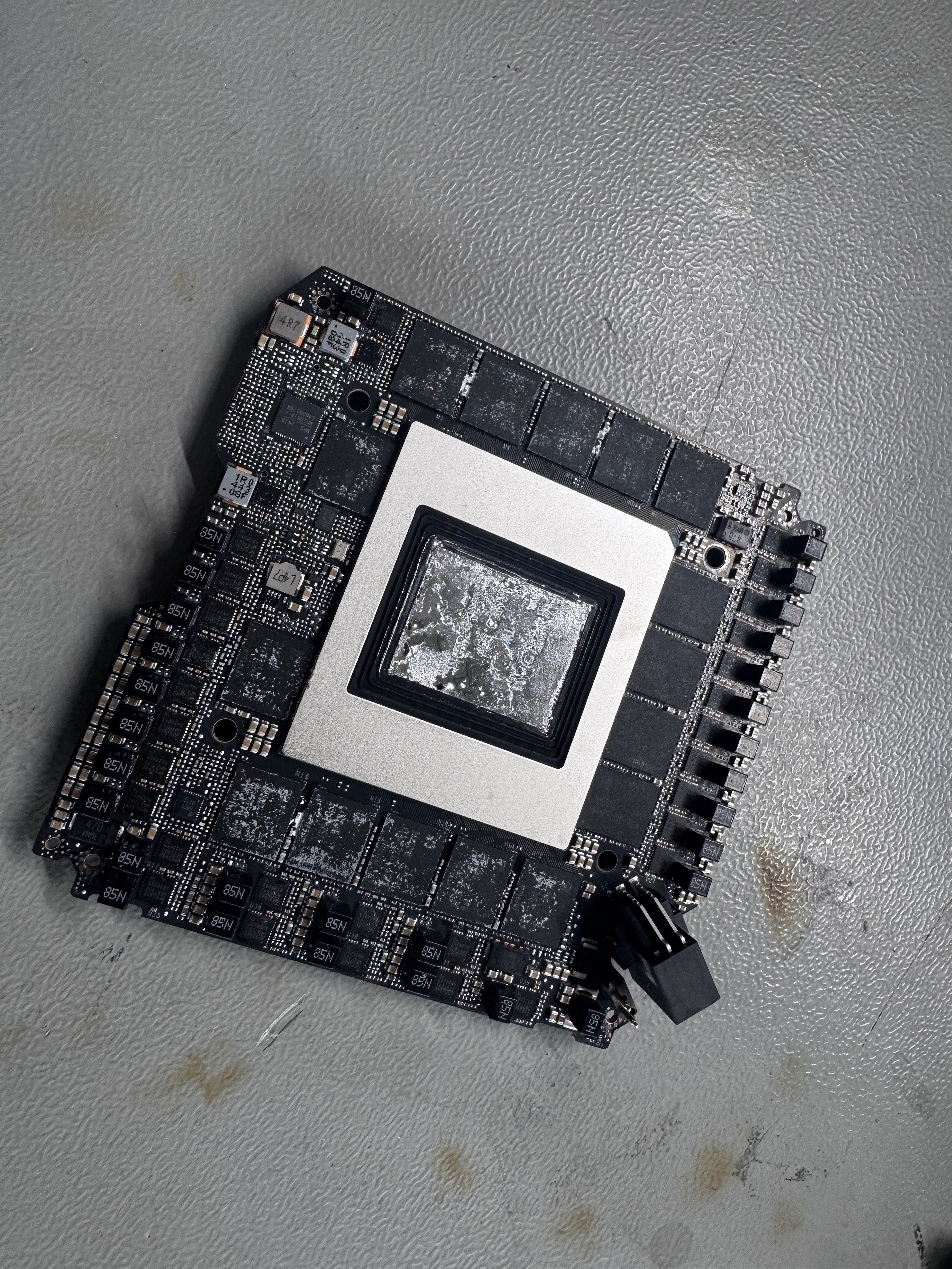

Ein richtigen(niederohmigen) Kurzschluss kann es durch die Kondensationsfeuchtigkeit ja garnicht geben, dazu sind die Spannungen auf Mainboard und Grafikkarte viel zu niedrig. Über kurze Entfernungen(zwischen SMD Kontaktbeinchen/Lötinseln) reichen aber auch schon kleine Kriechströme aus, damit Transistoren durchschalten wenn sie garnicht durchschalten sollen. Das kann dann doch kapitale Fehlströme auslösen.

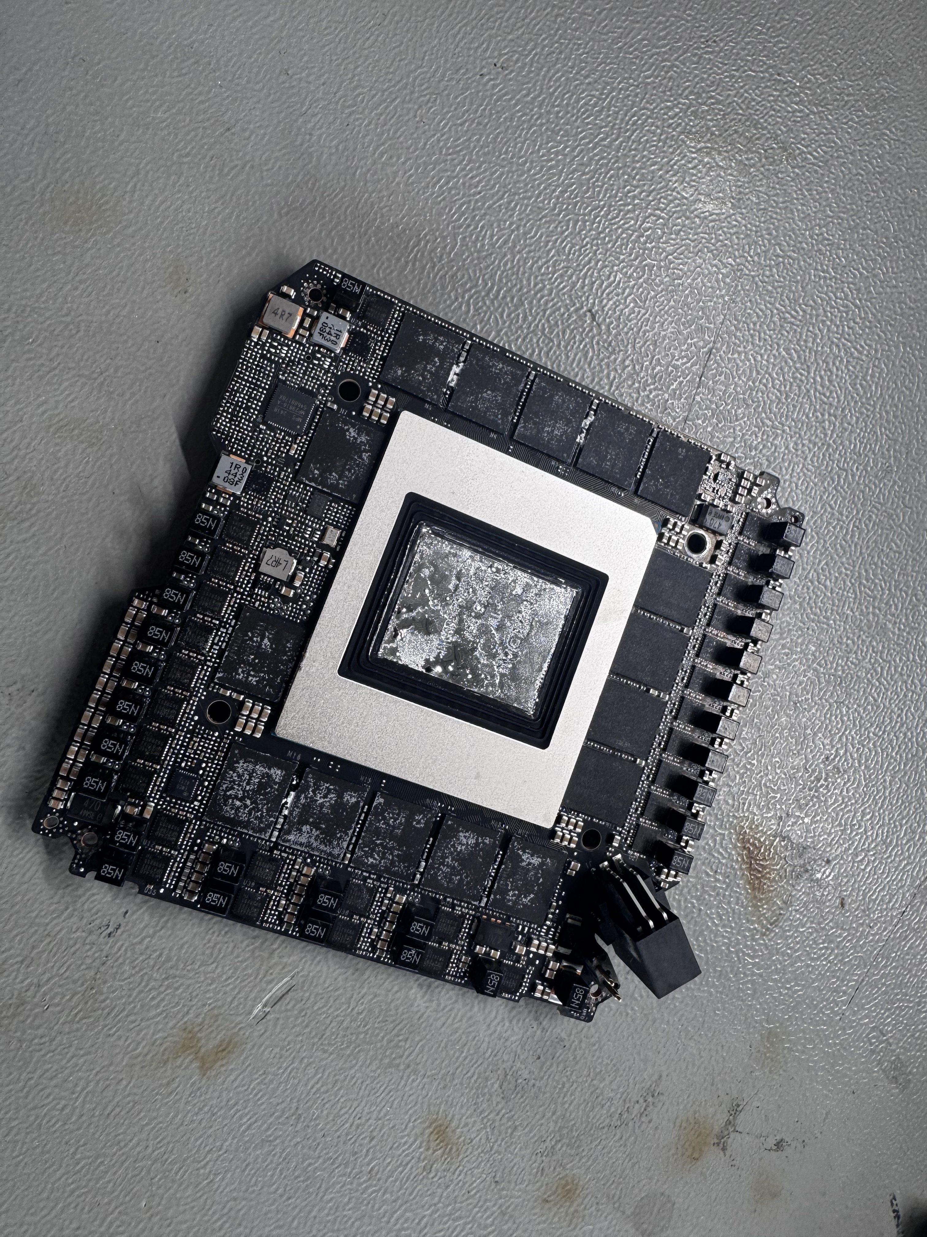

Beim Fe Block sind die Caps in den Stufen und die Fets an der „oberseite“ sind sehr nahe an der kante, und genau auf dieser Seite hatte ich ricjtig große Tropfen, kann mir gut vorstellen das da einer im falschen Zeitpunkt zu oder aufgemacht hat

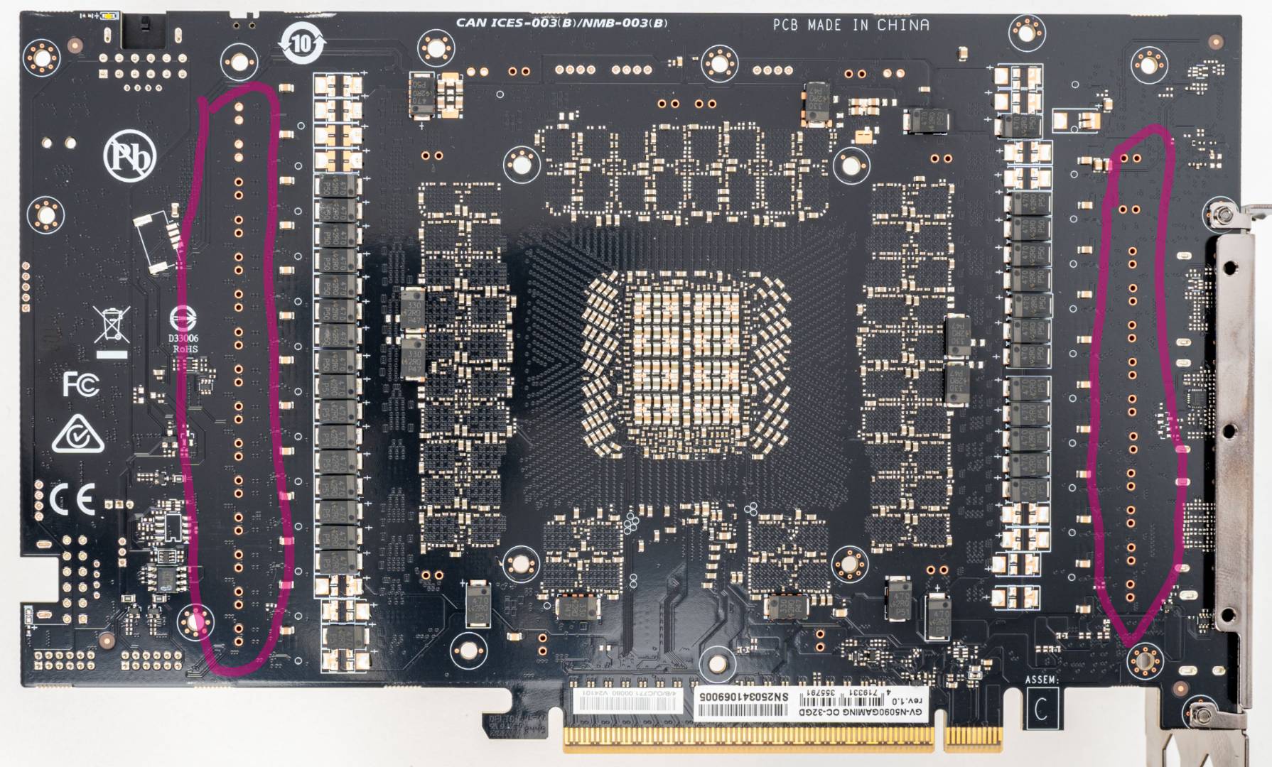

Hast du auch eine Gigabyte oder nur Astral?
Auf ne Gigabyte kann man eine zweite 12V-2x6-Buchse (an der Seite) löten. Ein User meint, dass er die Lötpunkte durchgemessen hat und diese parallel zur vorhandenen Buchse (oben) verschaltet sind :)
Kann mir aber trotzdem nicht vorstellen das es so einfach ist weil dann wären die GB Karten ja das Non Plus Ultra quasi eine HOF mit ghetto mod und wenn man dann noch einen Shuntmod mit 1200W müssten in der 3DMark HOF nur noch GB Karten oben stehen und jeder würde sich so eine Karten holen
Das wird NV schon im Keim erstickt haben das kein Aib Sowas macht bzw umsetzt weil es hat schon einen Grund warum wir nix mehr Hören und sehen von den 2x16Pin Karten ala MSI Lightning und Co und es eben nur eine 5090D mit 2xPin gab aber eben keine 5090
jesus, hab gerade bei 2C Wasser einen harten Shutdown wegen Kondensat bekommen.... karte funzt nach dem Föhnen wieder aber ich hab mich jetzt innerlich schon nach einer 5090 umgeschaut lol
edit* und 3412 macht meine Fe
Konntest du den Shutdown nochmal reproduzieren? Und schau mal bitte mit dem Befehl, bei wieviel Grad die FE in den Shutdown geht. Bei der TUF sind es -5C (bei -2 slowdown)
Naja, warten wir mal ab, wenn er die Buchse eingelötet hat
Wenn man die Kabel auf der Backsite einlötet, und somit auch ganz auf Header verzichtet, kann man doch jeden beliebigen Frontside Kühler montieren.
Bei der Gelegenheit würde ich auch nicht die die Lötlöcher am Rand des PCBs nutzen, sondern gleich die freien 12V Kondensator Lötlöcher direkt an den Spannungsreglern. Die sind zwar nicht besonders groß, dafür sind aber reichlich viele davon vorhanden. Wenn es unbedingt sein muss, dann z.B. 27× 0.5mm²= 13mm². Und die haufen weck rationierten Kondensatoren auch gleich noch mit nachrüsten.
ja bei mir auch -2,-5… konnte ich nicht mehr reproduzieren… hab ein bischen schiss jetzt 😀… Dancop Idee mit der OCP vom Netzteil kann es ja auch sein… obwohl ich mir ziemlich sicher bin das der pc dann aus geblieben wäre da ich single rail unterwegs bin
Ich kann nur vor mir sagen, dass ich in 20 Jahren auch mit extrem viel Kondensat keinen harten Shutdown hatte
Die kamen entweder vom NT oder zuletzt vom GPU-Kabel (NV-Adapter + 4 Zuleitungen). Bin ich an eine, der 4 Zuleitungen gekommen - Zack Bild weg
Wobei das System beim NT, beim Ansprechen von OPC richtig aus ging (wie, wenn man dem System den Stecker zieht)

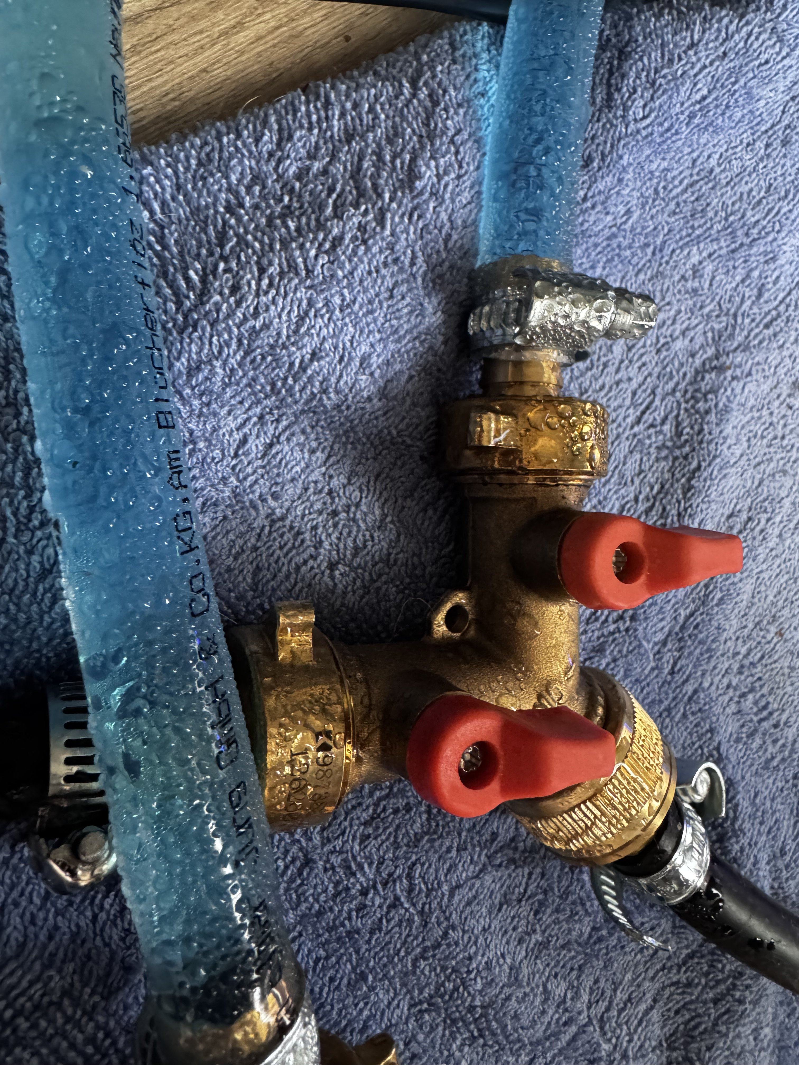

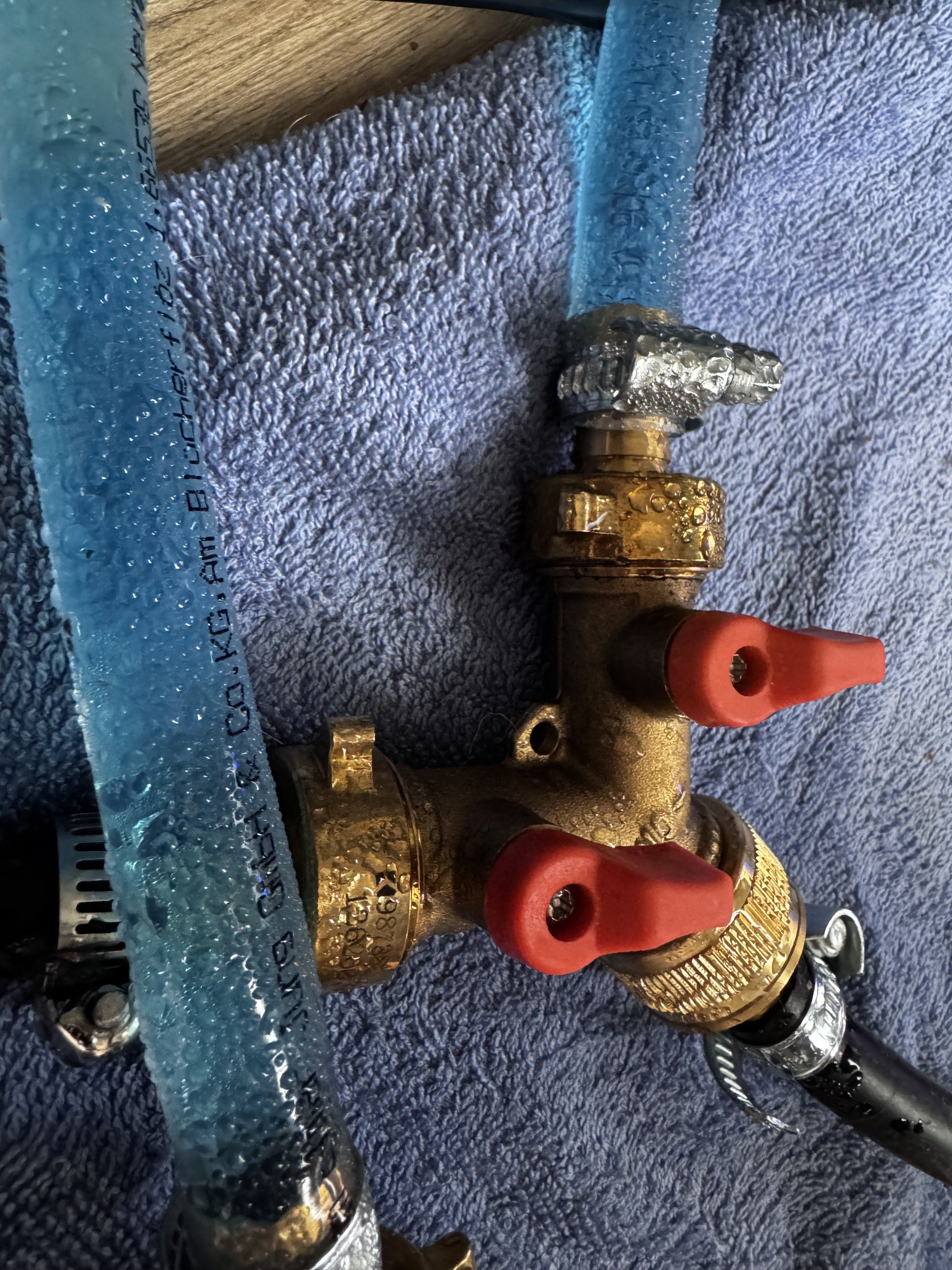

Wie sah den die Kondensation bei dir aus?
Links würde ich unbeirrt weitermachen. Rechts muss man regelmäßig abtupfen (mache ich so) oder aufhören. Aber wie gesagt, hatte ich in 20 Jahren selbst im Rechten Bild nie Probleme
