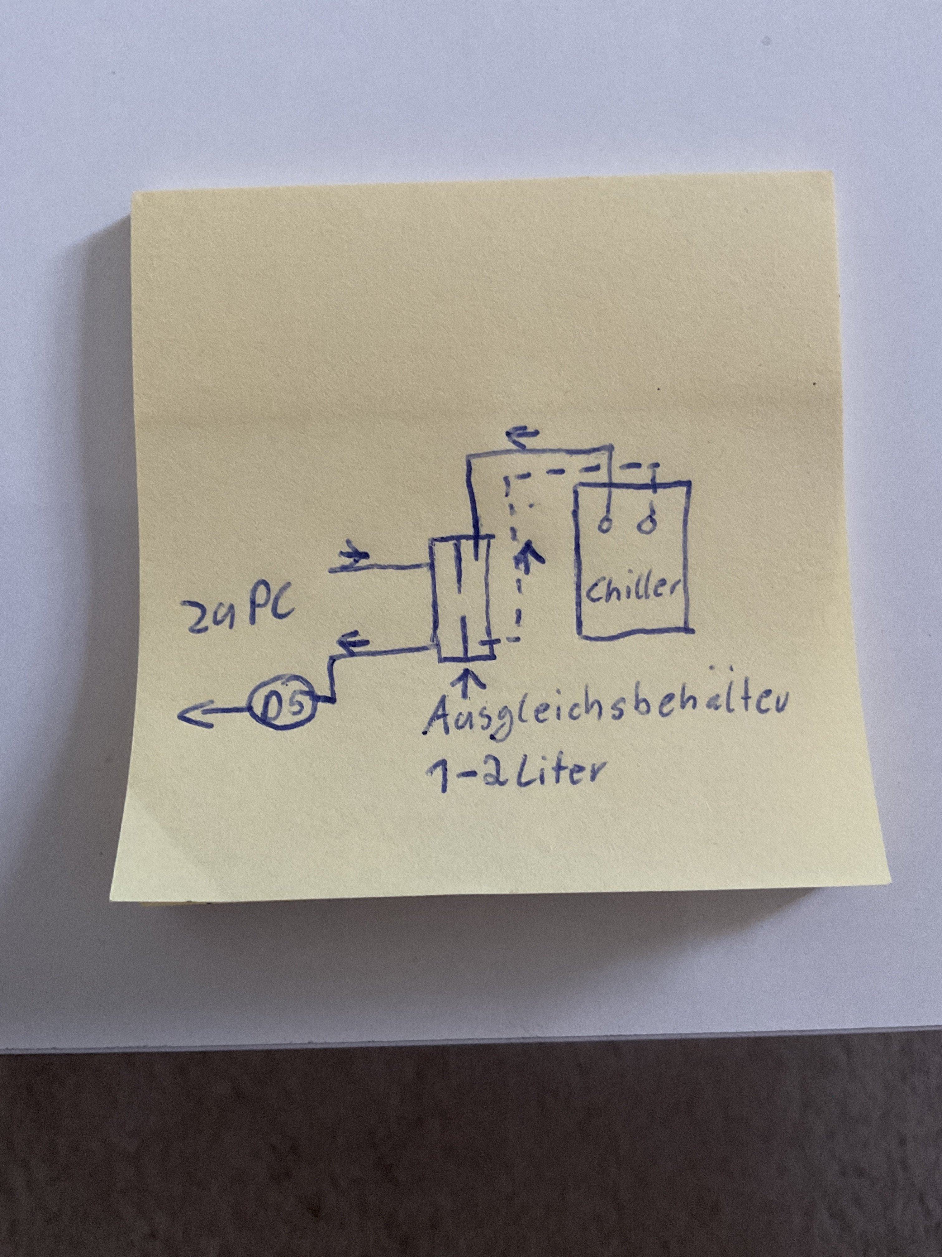

Würde aber Frostschutz dazugeben, damit der Verdampfer nicht zueist. Wenn zu wenig drin ist, merkt man das gut an einem ext. Tempmessgerät. Die Temp geht etwas nach oben, obwohl es umgekehrt sein müsste. Und am besten wäre ein zweiter Kreislauf. Also dass die Chiller-Pumpe ohne Restriktion kreisen kann (auch wegen zueisen)

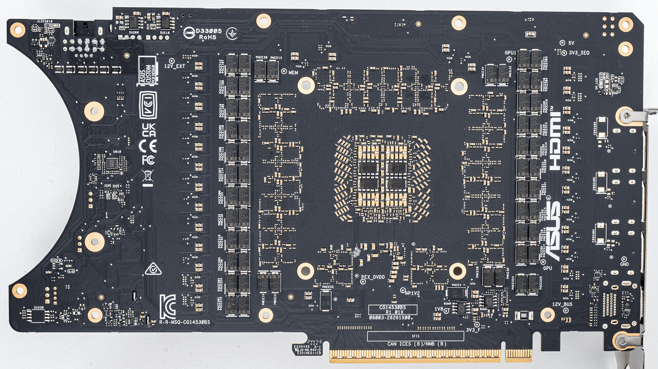

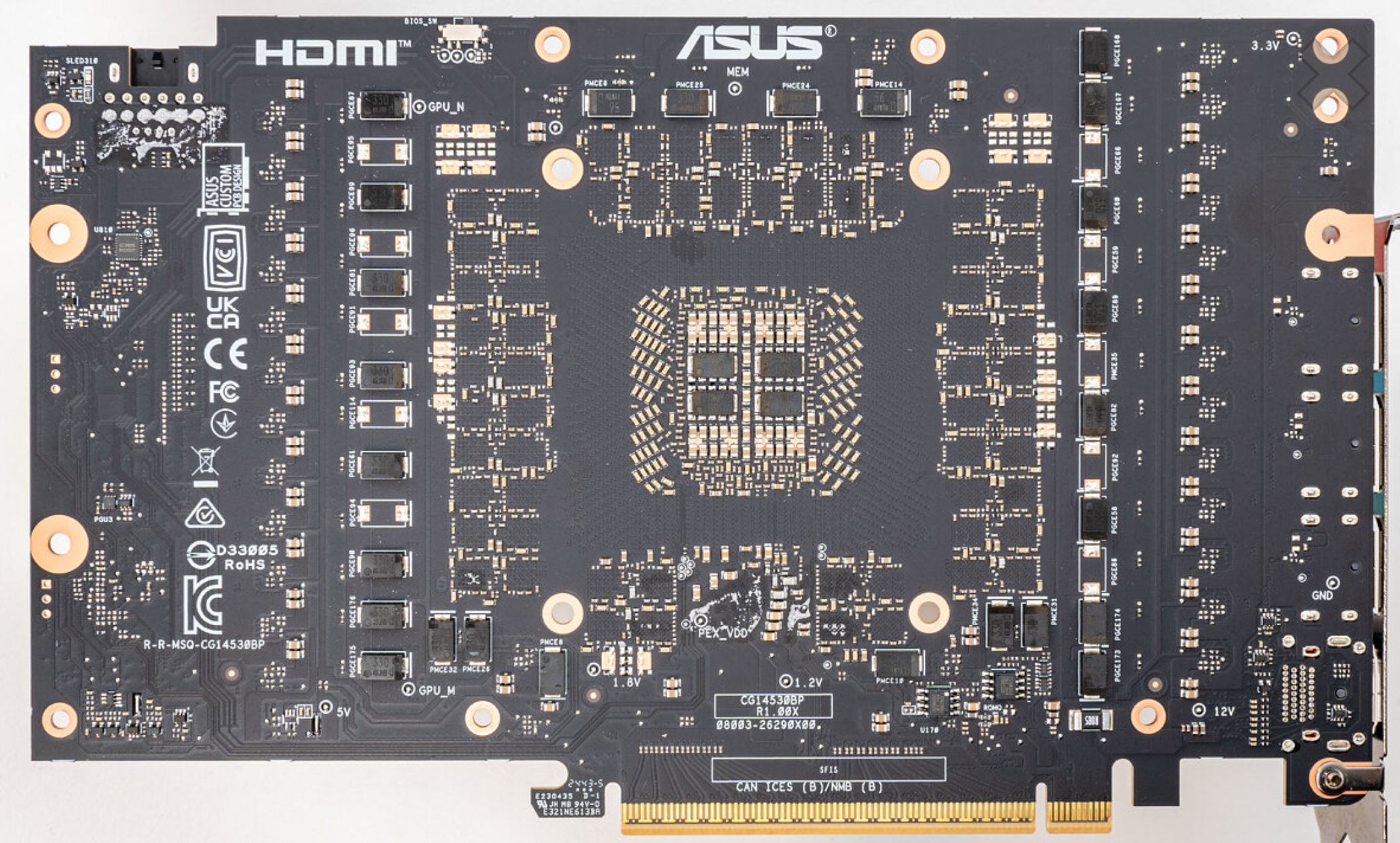

JTC hat gestern ein Video hochgeladen.... wahrscheinlich auch mit dem besagten NDA Strix BIOS.
Er hatte bei einer Karte bei -1°C Probleme und dann bei einer anderen ging es bis -20°C.
Logischerweise in beiden Fällen das gleiche BIOS. Er verweißt auf die Revision vom PCB, welche man am PCI-E Slot der Karte ablesen kann.
Eine ist F die andere E. Ich hab eine D (und für die LC bin ich zu faul zu schauen).
Und seine GPU waren auch markengleich? (nur eben versch. PCB-Revisionen)
Die größte Neugier bringt leider nichts, wenn man nicht an das BIOS rankommt bzw. es nur bei bestimmten GPUs funktioniert 😔

Würde aber Frostschutz dazugeben, damit der Verdampfer nicht zueist. Wenn zu wenig drin ist, merkt man das gut an einem ext. Tempmessgerät. Die Temp geht etwas nach oben, obwohl es umgekehrt sein müsste. Und am besten wäre ein zweiter Kreislauf. Also das die Chiller-Pumpe ohne Restriktion kreisen kann (auch wegen zueisen)
hab mir einen kanister dp ultra bestellt dollt bis -20C kein problem sein
Ja das ist Wichtig bei Chillern, die brauchen Durchsatz. 760l/h wären das beim 5202
Bei mir laut Angabe ~1.400L/h. Gemessen hab ich es nicht
Ich nehme an, auf der Rückseite? (Pic von „TPU“)

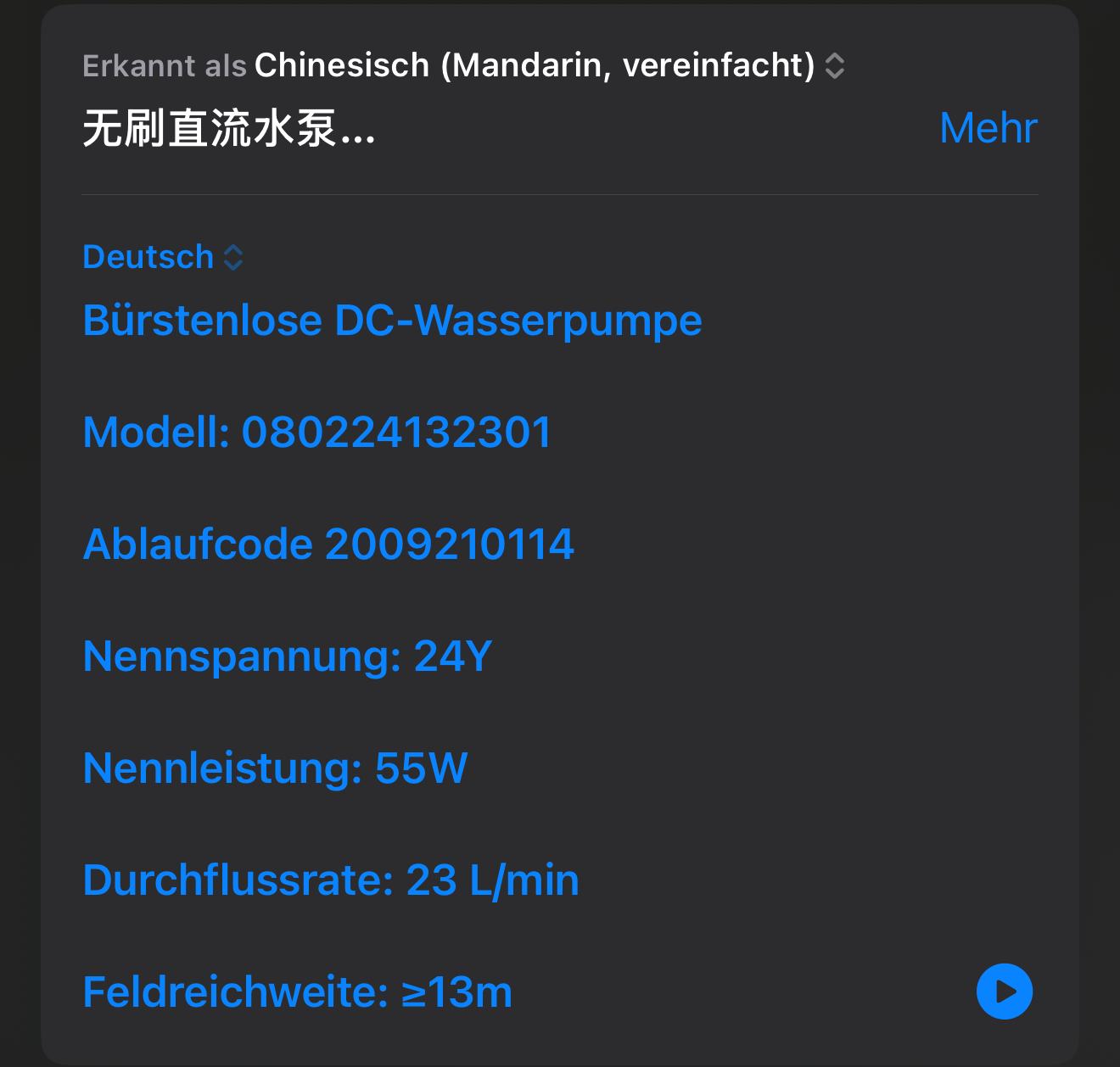

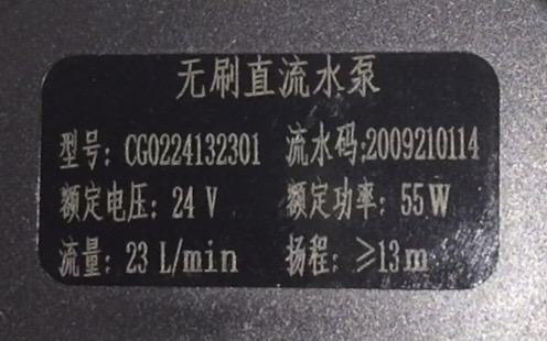

ja aber das ist bei 0 druckverlust oder?
Ah den gibt es auch mit 18l/min. Dann sind es 1080l/h
Hatte zuerst nur 13l/min geshen
hier gibt es den für unter 400
Ups, ich hatte 50W in Erinnerung. Also irgendwas mit „5“… :ROFLMAO:
Übersetzen aus einem Bild heraus - hab ich so lange vermisst… (y)
„Feldreichweite“ ist jedoch strange. Hab doch keinen Acker :d
"Feldreichweite" bezieht sich auf den Bereich, in dem ein physikalisches Feld, wie ein elektrisches oder magnetisches Feld, noch eine messbare oder spürbare Wirkung hat. Die Reichweite eines Feldes ist abhängig von der Stärke der Quelle, die das Feld erzeugt, und nimmt mit zunehmender Entfernung von dieser Quelle ab
