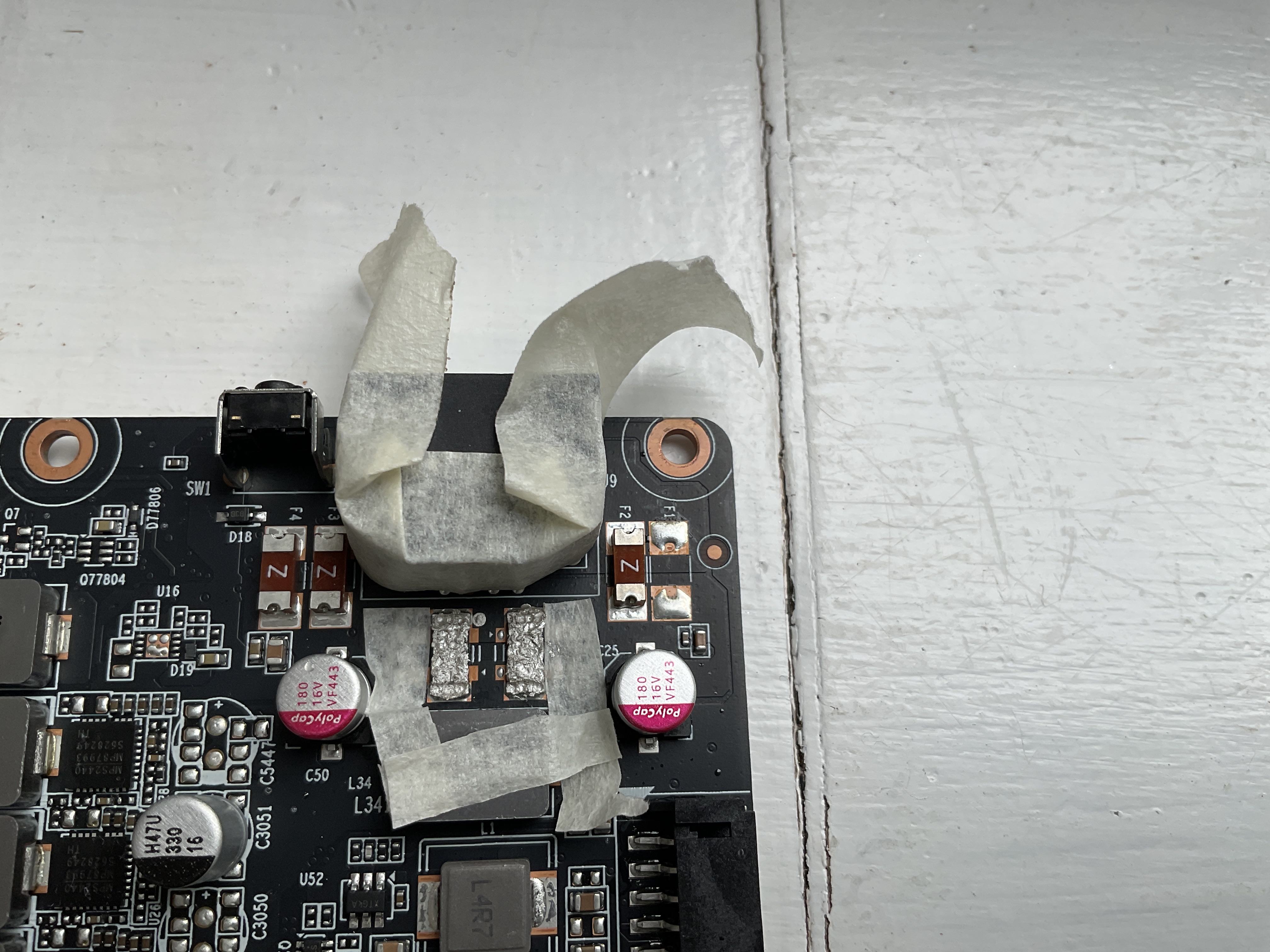

Typisches LötZinn hat etwa 10x höheren Widerstand als ein Kupferdraht mit gleichem Querschnitt. Auf die kurze Entfernung(SMD Shunt) macht das wahrscheinlich nicht viel aus, wenn der ZinnBlob dick genug ost. Aber ne kalte Lötstellen darf auch mit dem ZinnBlob nicht vorhanden sein.
Ich würde den originalen Shunt(aus mechanischen Gründen) drauf lassen, und einfach nur ne zusätzliche Brücke auf den Shunt drauf löten.
Mit einem dicken 60W+ Lötkolben(inkl. dicker Lötspitze), zuerst die Lötflächen/Lötinseln des Shunts mit bleihaltigem Lötzinn verzinnen. Am besten beide Lötinseln gleichzeitig aufheizen und verzinnen, weil dann der Wärmeübertrag zwischen Lötkolben und Shunt/Leiterplatte größer ist. Die Leiterplatte mit einem Föhn an der Stelle vorwärmen, kann auch nicht schaden. Sind die Lötstellen neu verzinnt, lege ich immer ein kleines Stück Messing auf den Shunt, und erwärme das Messing solange mit dem Lötkolben, bis es sich mit den Shunt verlötet. Wenn man den Lötkolben dann wieder vom Messing runter nehmen will, muss man das MessingStück mit einem "Zahnstocher" auf die Leiterplatte drücken, damit es nicht an der Lötspitze hängen bleibt.

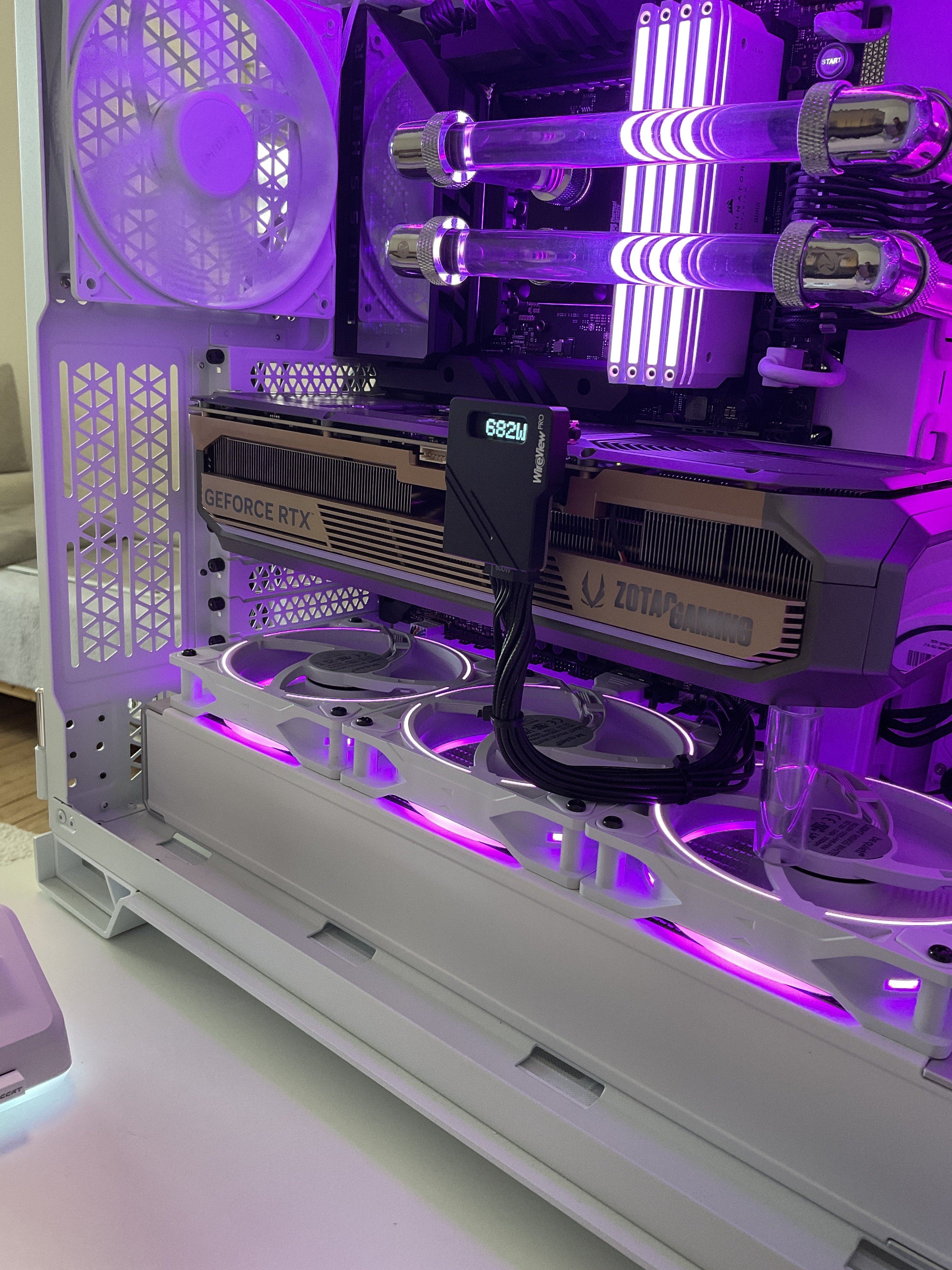

Laut Datenblatt ist das WireView wahrscheinlich auf maximal 12V/1000W begrenzt. Wenn mehr Leistung erkannt wird, fängt es halt an zu brüllen.
Wenn du das WireView auf 29ųs Intervall einstellst, zeigt es dir relativ hoch aufgelöste Peakwerte an. Wobei man bei so kurzen Intervallen eigendlich nicht mehr viel auf dem Display ablesen kann, und das eigendlich nur noch für den Log der Maximalwerten Sinn macht.
Mit der Einstellung 200ms werden die hochauflösenden Peakwerte in einem Intervall von 0.2s gemittelte, und entsprechen dann eher den gemittelten Werten die auch das GPU-PowerLimit auswertet.

der macht irgendwie nicht genug Dampf, Zinn will nich auf den Shunt sondern lieber an den Kolben
Mhm. Wie s.nase schon sagt hilft es sehr viel das PCB aufzuwärmen. Die Kupferbomber kannst sonst einfach nicht gut löten.
Am Ende will man ja Lötzinn nicht drauf kleben, sondern schön (mit Flussmittel) "verschwimmen" lassen.
Ein normaler Föhn könnte das schon ausreichend aufwärmen. 100-120°C reichen da locker, damit man das selbst mit einem relativ normalen
Lötkolben ohne Kamikaze Spitze schafft. Zumindest mein AIO Ersa Lötkolben hat auch nur 75W... und dabei hab ich ne ganz normale Lötspitze verwendet.
Flussmittel und PCB aufwärmen kann so viel helfen.
Ist er… :d
Es reicht ja, wenn der Spannungsabfall so klein ist, dass nie 600W (die interne Begrenzung) berechnet werden können (bei mir max 80W)

Geht los😁
Die erste Schichten sind drauf, geht aber nur im Punktverfahren. Sieht aber ganz gut aus bis jetzt
Ein wahres Gemälde... ein Kunstwerk :fresse:
Bin gespannt :)
Wie erwartet… ;)
Wirf den Kolben an :)
Und hast du was zum Messen? WireView oder was an der Dose? Vorher - nachher wäre nicht verkehrt
Der wireview kommt morgen
Das war nix, Board Power Draw 601W :d
Man sollte auf Legenden hören 🫣Gruß an DJ
Gerade gekommen 😅 doch kein Feierabend

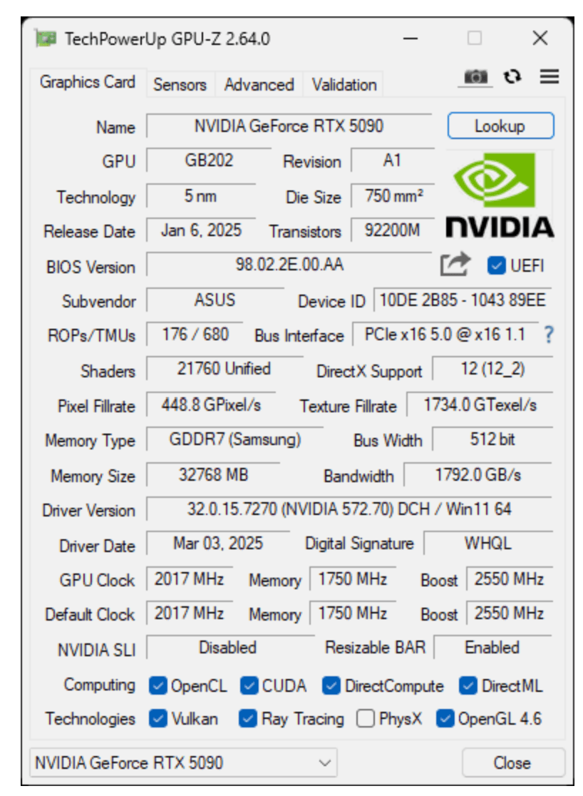

Hallo, hab heute meine TUF non OC bekommen, unabhängig was man da nun drauf flasht. Hat jemand die "BEIDEN Orignal Biose der TUF OC 5090 ? auf power tech gibts das OC Bios nicht, das was hinterlegt wurde ist falsch.
Probier mal dieses:
So langsam wird es besser, aber ich weiß jetzt was du gemeint hast DJ
Probier mal dieses:
mmh da steht auch nur 2407 müsste da nicht 2550 stehen ?
eindeutig das flasche bios, hab screeny gesehen von gpuz der tuf oc
oki bios gefunden
Hatte ja kurze Zeit später geschrieben, dass es mit 200ms nicht mehr gepiepst hat ;)
Die 1200W 29ųs Peakwerte sind bei 200ms Messinterval aber trotzdem vorhanden, nur werden sie halt nicht angezeigt. Weil von den 69 Peakwerten ein Durchschnitt aller 200ms ermittelt wird.
Aber ehrlich gesagt würde ich ein WireView auch nicht dauerhaft eingebaut lassen, erst recht bei so hohen Stromlasten. Das WireView versaut dir nur unnötig das Lastwechselverhalten deiner Stromversorgung, weil zwei zusätzliche 12VHPWR Kontaktebenen(Kontaktwiderstände) mit dem WireView in den Stromkreis eingefügt werden. Was man spätestens beim Benchmarken überhaupt nicht gebrauchen kann.....
Wenn es darauf ankommt, kommt das Ding raus ;)
Trotzdem interessant zu sehen, wie hoch die Peaks gehen

Ohne das WireView sind die Peaks dann aber auch wieder etwas niedriger, weil der VoltageDrop der zusätzlichen Kontaktübergänge wieder weck fällt. Und somit deine Spannungsregler auch weniger verlustreich arbeiten können.
WireView im Originalzustand macht eigentlich nur Sinn, um den Korrekturwert für dein ShuntMod zu ermitteln, um dann auch wieder nur mit HWinfo(und ohne WireView) realistische Werte aufzeichnen zu können.
Schon allein das Rumfingern an der WireViewTaste sollte man bei Belastungen auch lieber sein lassen, weil man dabei eventuell auch die 12VHPWR Kontakte mit bewegt, und somit die Kontaktwiderstände verändert.
