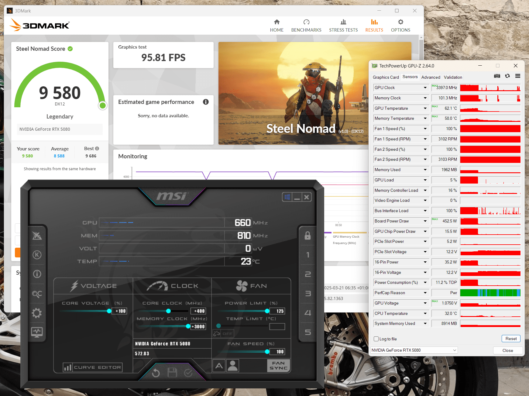

Wie gesagt, die "habe Portion" 5080 nimmt sich schon 450 Watt im Benchmark. Dann kann man ja leicht überschlagen welches PL eine 5090 eigentlich bräuchte.
Eine 5090 bräuchte locker 800-850W
Aber das kannst du dann nicht mehr als gaming karte verkaufen heutzutage 🤣 deswegen hat NV hier bewusst die 600watt gewählt wie bei der 4090 und so die 5090 hart kastriert

Stock ohne OC nur mit Gigabyte BIOS - Kühlung Luft RT 20,5°C
Mit Curve und OC - Luft ohne Mod Lüfter 100%

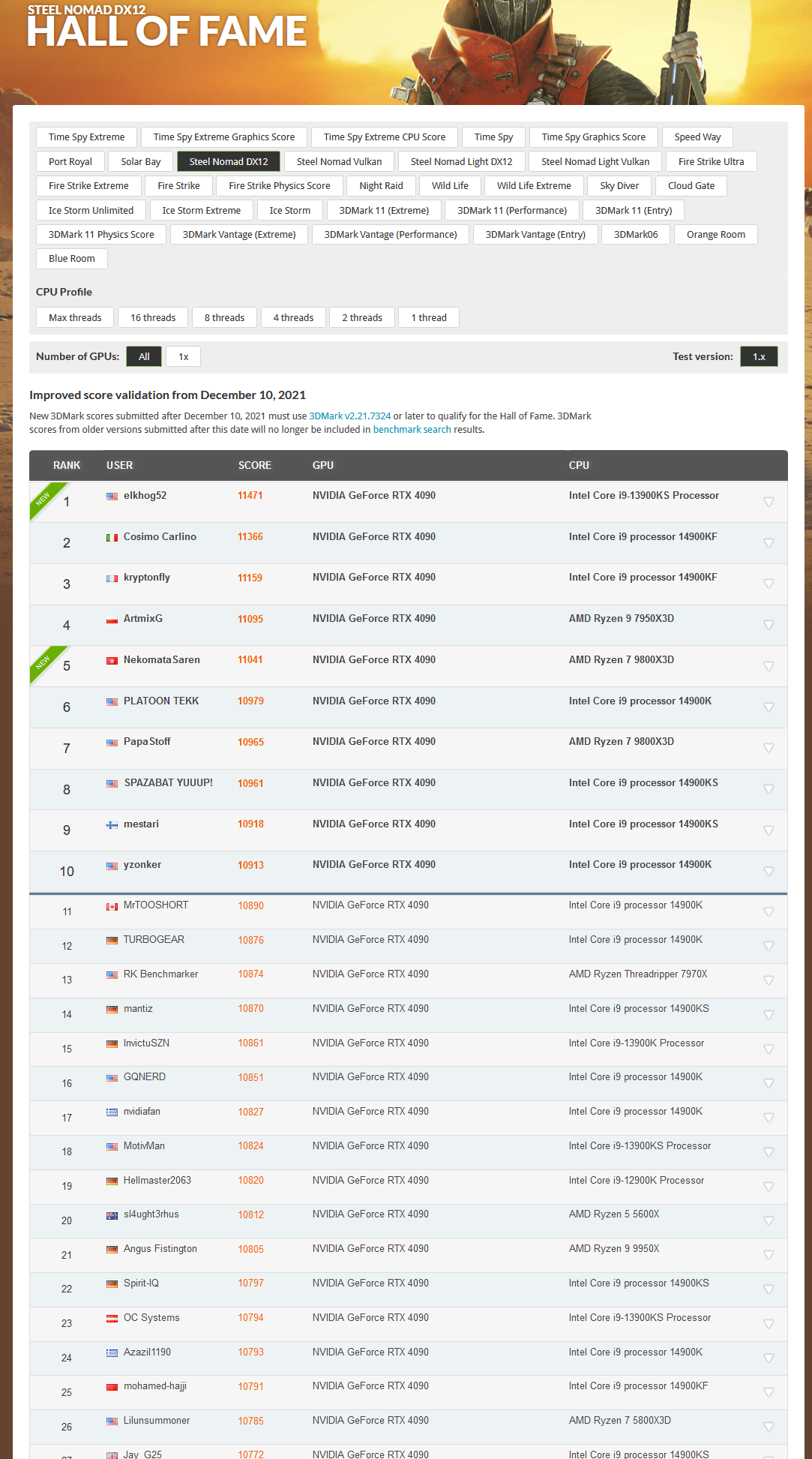

@Manitz: kennst du dieses Ergebnis noch?
8-)
dort habe ich verzweifetlt versucht in die Top 10 zu kommen, leider nur 22

Kenn ich noch ja, Karte war leider nicht so besonders :-[
4090 war auch immer das Prob mit den VRam Bugruns, zum Glück kein Thema mehr

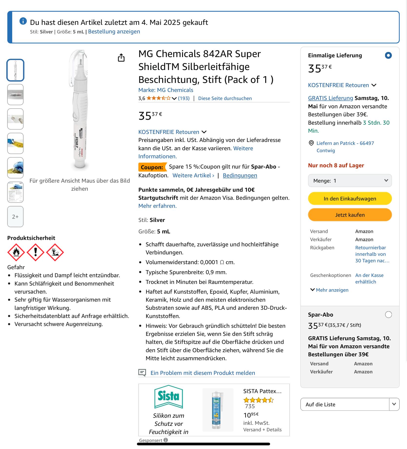

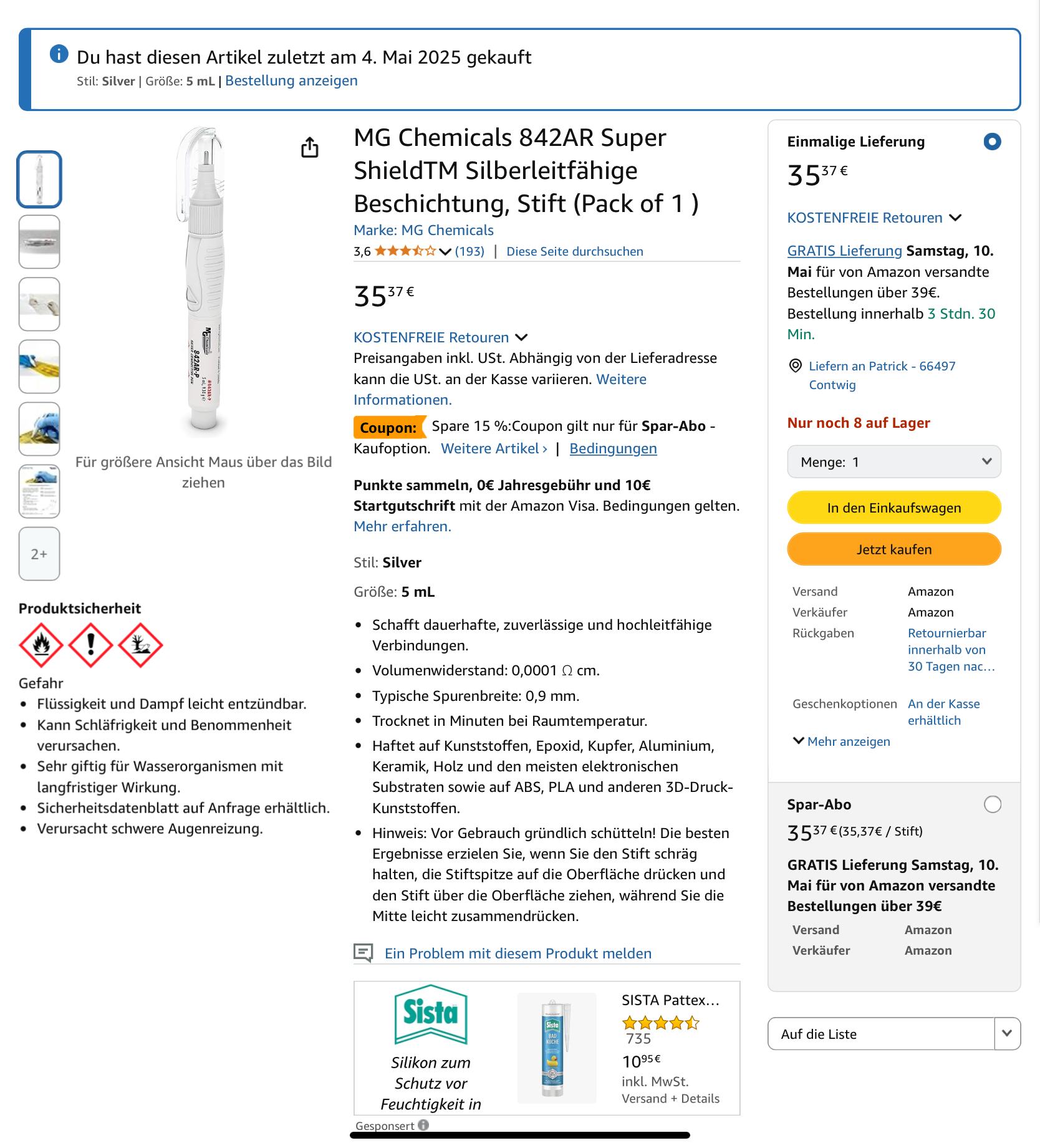

Ich bekomme morgen den Silberleitstift😏😏😏
Viel Glück und vor allem Geduld (beim Trocknen)
Die Methode ist zwar nicht verkehrt, weil reversibel. Aber für sehr niedrigen Widerstand braucht es VIELE Lagen. Und jede muss gut trocknen
Für mich persönlich taugt die Methode bei so einem niedrigen Widerstand nichts

Hätte ich vorher gewusst, dass es sehr viele Layer erfordert (selbst damit ist der Widerstand noch hoch), hätte ich mir den Kram nicht bestellt
Bei so hohen Strömen kann man den Stift vergessen. Der Spannungsabfall ist damit viel zu hoch

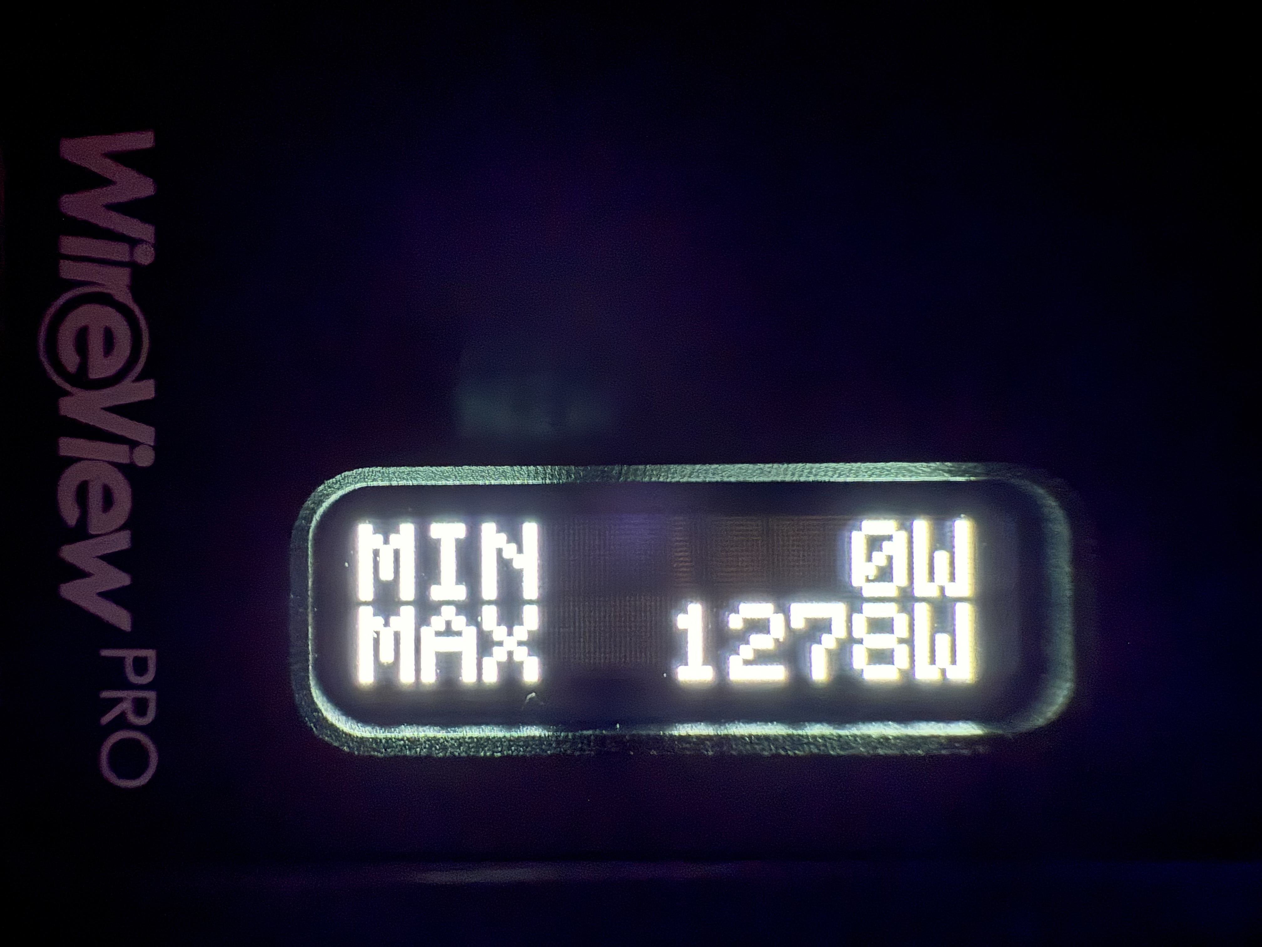

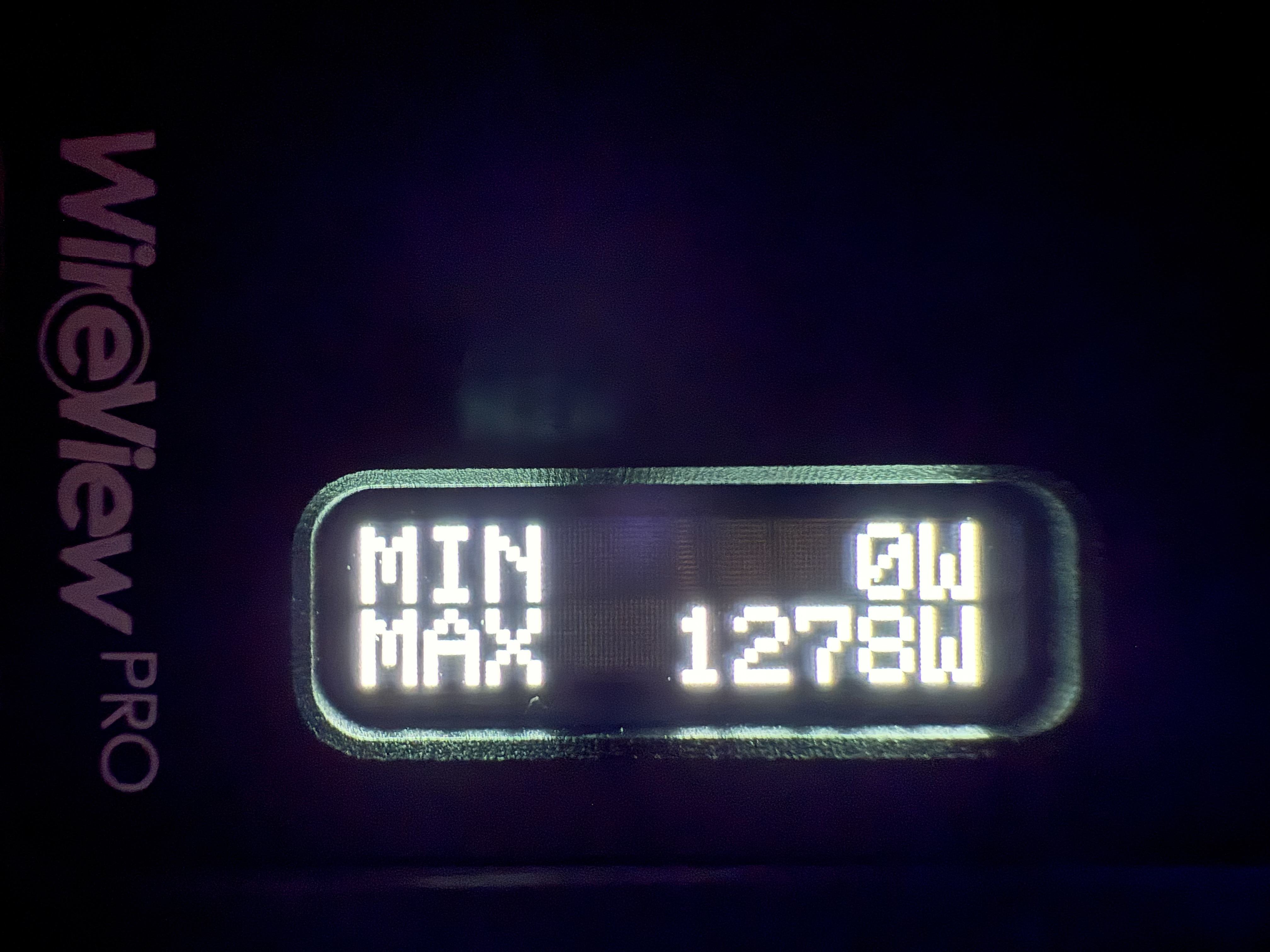

Mal in die Runde gefragt - wieviel Watt habt ihr maximal, bei höchstem Verbrauch?
Ideal wäre "0" ist aber praktisch unmöglich. Es reicht aber @ peak unter 600W (interne PL-Grenze) zu haben
