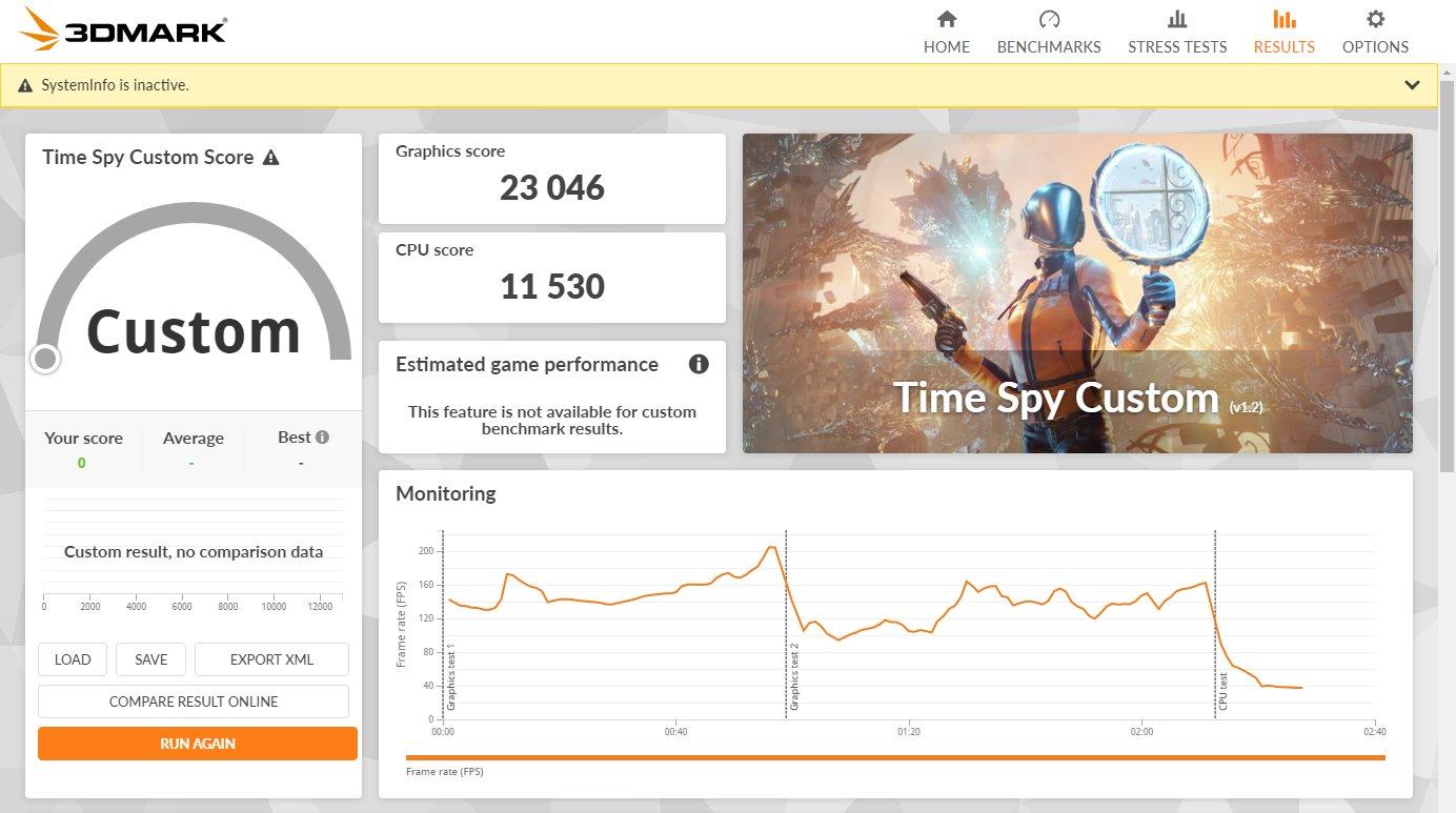

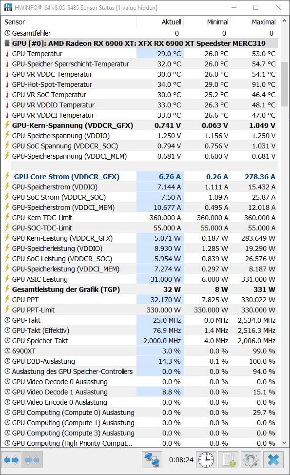

Meine 6900XT habe ich gerade so auf 23 bringen können, aber bei 330 W.
Anhang anzeigen 1061010Anhang anzeigen 1061009
Der Score ist jetzt auch nicht so schlecht. Die Temps sind unterirdisch.

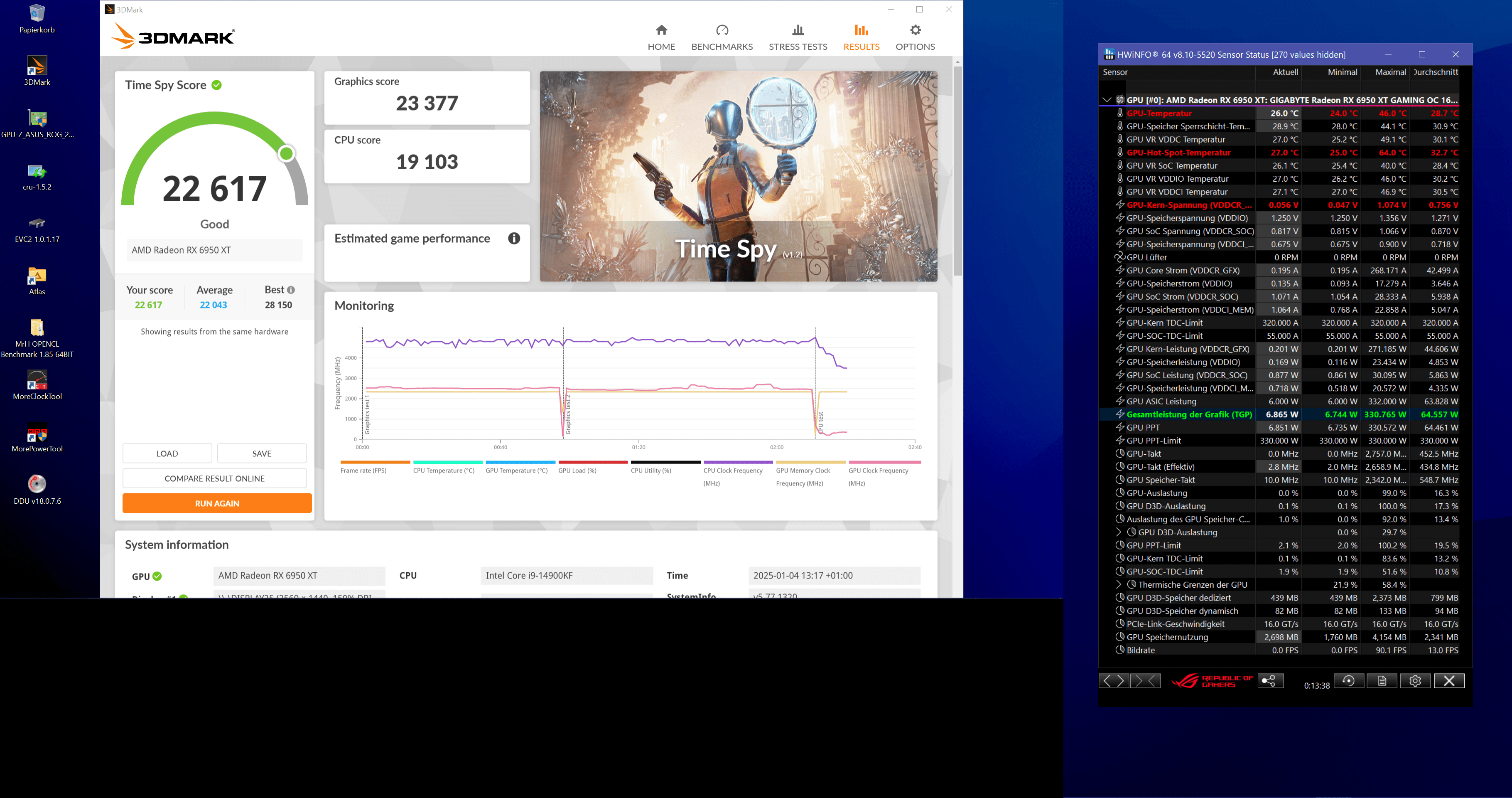

Hier mal meine 6950xt im Vergleich .
