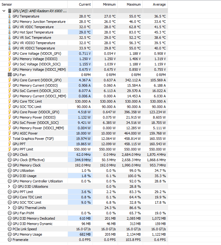

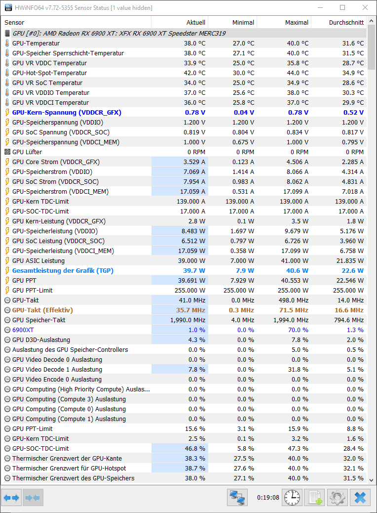

GPU unter 100 MHz mit 3 W Verbrauch. Vram bei 2 GHz und frisst, was das Zeug hält. Dabei wird der gar nicht gebraucht. 40 W für anspruchsloses Video schauen, obwohl die Speicherleistung absolut ungenutzt ist. Die wird nicht gebraucht. Der Treiber ist 23.8. Bei 24.2 zwar das Gleiche, nur bei wirklich gar nichts tun, liegt der Verbrauch doppelt so hoch, nämlich bei 14 W.
Nein, die gibt es so nicht.
Also Versehen kann das seitens AMD nicht gewesen sein. Nvidia kriegt und kriegte das problemlos hin. Gewollt, kann das ja auch nicht gewesen sein. Also haben die das einfach nicht hinbekommen?

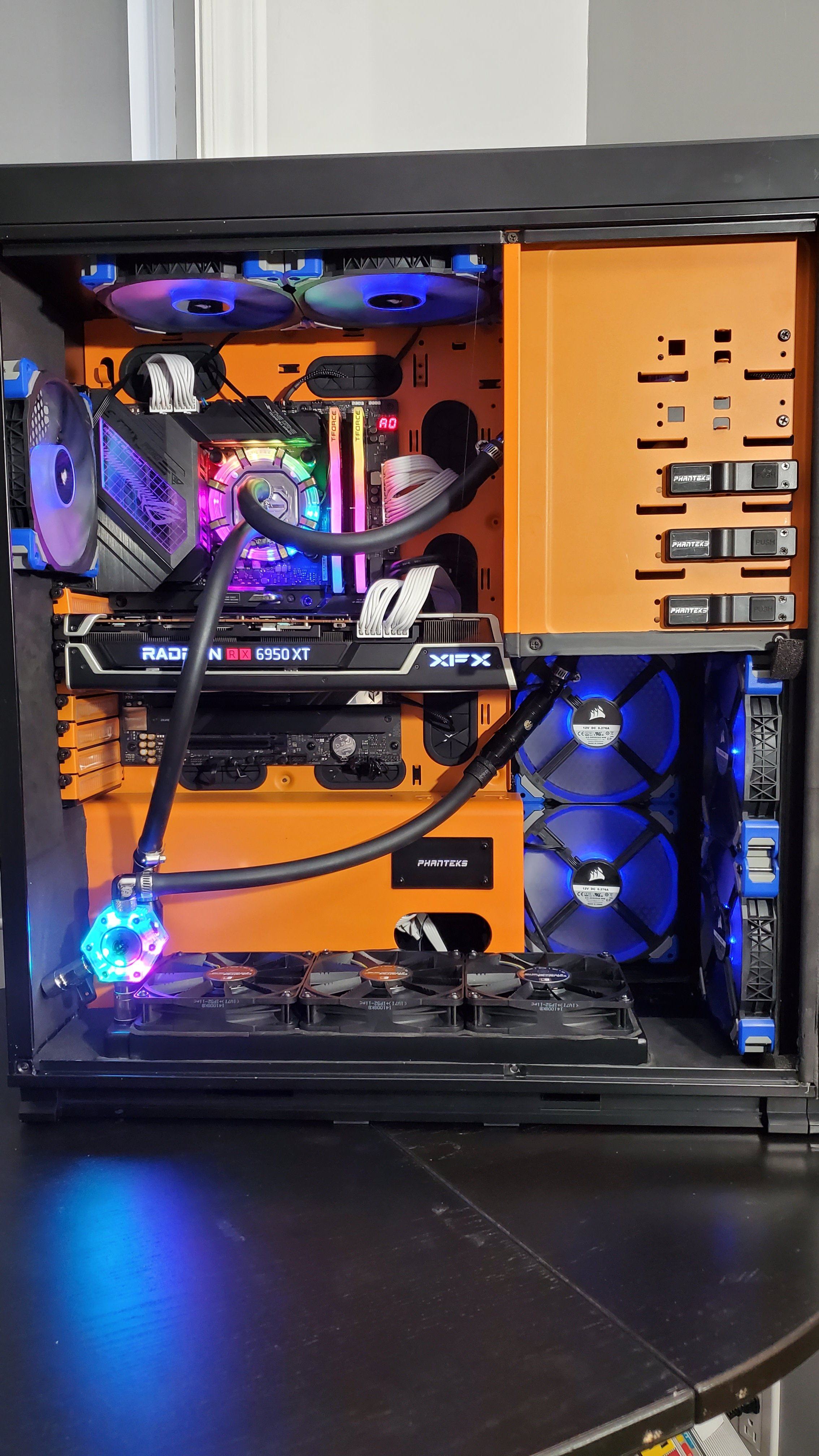

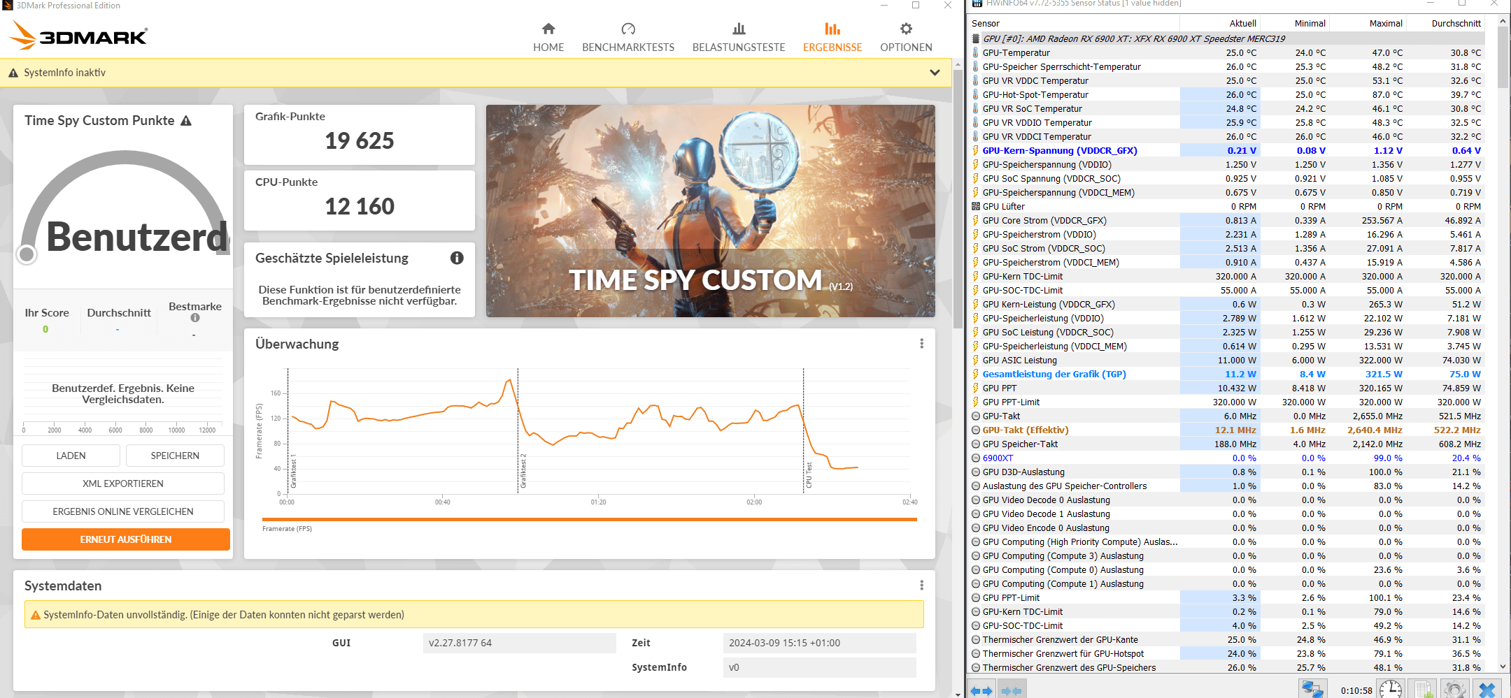

Habe den Wasserkühler von Alphacool heute bekommen und bereits drauf montiert. Zum Testen die maximal mögliche Einstellungen gewählt. GPU Hotspot 87 Grad. Verstehe nicht, woher das kommt? Vor allem der viel zu grosser Unterschied zwischen normalen und Hotspot Temperatur. Luftkühler und jetzt Wasserkühler machen keinen Unterschied. Die alte Paste auf der GPU war hellgrau und in Ordnung, nicht trocken.
TimeSpy durchlaufen lassen und es hat sich zu vorherigen Messungen mit Luftkühler nichts verändert.

O thanks alot for this information was not aware. This is the PC for the Kid. It maybe the Second last PC I will ever build in my life (because of health irl problem) and I wanted to do the maximum for him + the fun of the challenge for the flashing. 13700K have been delided + LM on the 6950 XT as well.

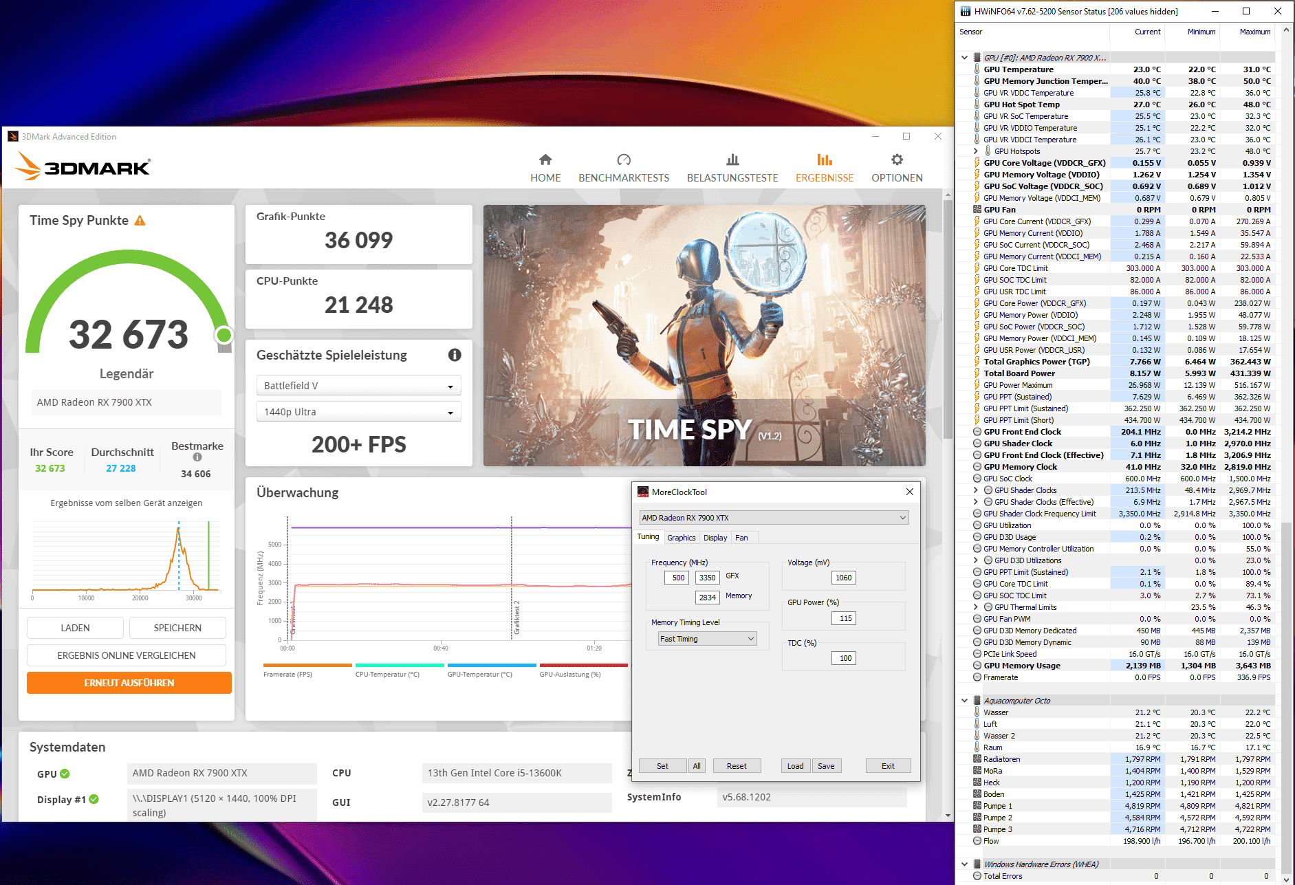

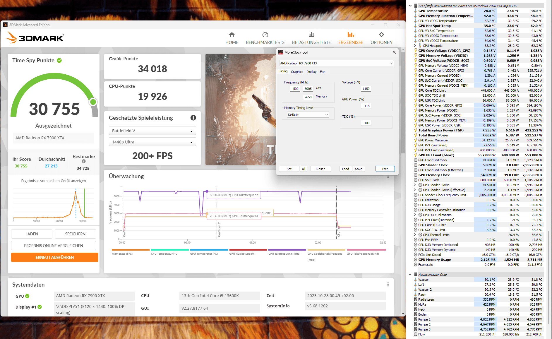

Hi, ich habe Probleme mit meiner HotspotTemp. Ich habe jetzt eines der besten Thermal Pads gekauft (GC-Ultimate), benutzte LM, und habe einen 1080mm radiator. Trotzdem wird meine Karte 86c heiß, während einem Timespy run. Ich habe einen PPT von 550W / TDC 530 GFX und 90A. Während dem Timespy wird aber nur 450W verbraucht. Hat jemand noch eine Idee was man machen kann? oder soll einfach meine Power Limits niedriger stellen?
Die Temps sehen für mich absolut normal aus bei der Wassertemperatur und über 500w.
Auf die ASIC Power kannst du nochmal etwas drauf rechnen ,das ist nicht der komplette Verbrauch der Karte.
Ja, da stimm ich zu, bei mir (LM, WaKü) geht das Delta auch auf 30 Grad und mehr unter Volllast wenns mal so um die 500W und mehr geht.
Vielleicht könnte man das wieder bissl eindämmen, wenn ich die Karte mal zerleg und alls sauber und neu mach - aber wozu?
Im Time Spy bleib ich auf dem HS nur unter 70, wenn der Rechner im Winter draußen steht.
TimeSpy Score liegt bei 23000
Für ne xtxh schon eher im unteren bereich
(Hab ja auch noch keine Frequenzen erhöht)
Ist es sinnvoll die Karte auf 550W zu stellen wenn man einfach nur hohe TimeSpy Scores möchte / und stabiles gaming?
Ein weiteres Problem ist dass fast jedes mal nach dem restarten die Karte auf 500mhz gelockt ist, dann muss ich jedes mal ins MCT gehn und das wieder selbst umstellen, meine GPU ist aber zu 100% stabil, es sind ja nur die Pwr Limits eingestellt...
Wenn dich das Maximum deiner Karte im time spy interessiert, schau Mal mein Tutorial in der Signatur durch. Zum Spielen würd ich eher unter 400W bleiben, dafür aber auf Effizienz trimmen.
Und zunächst genannte Abstürze anschauen.
