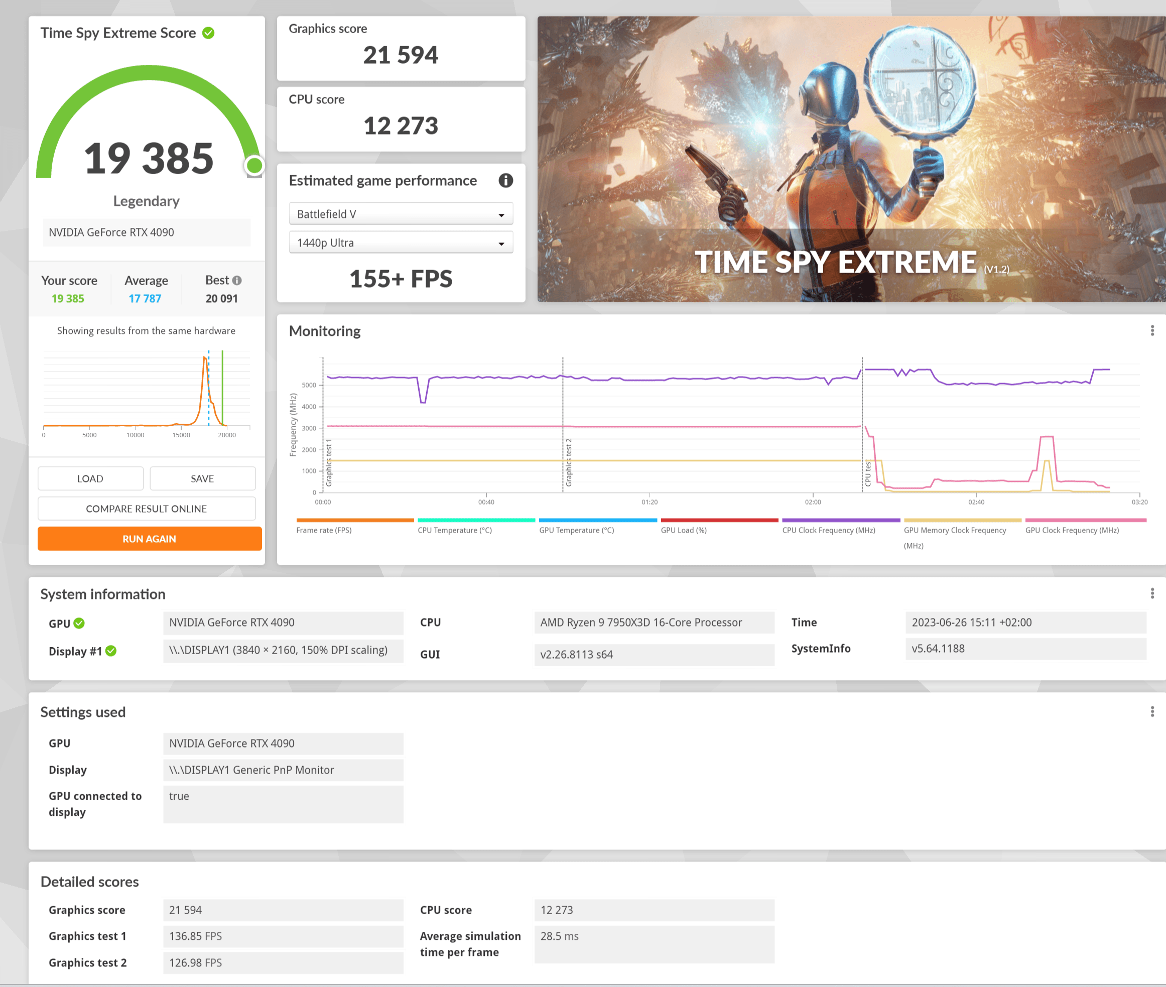

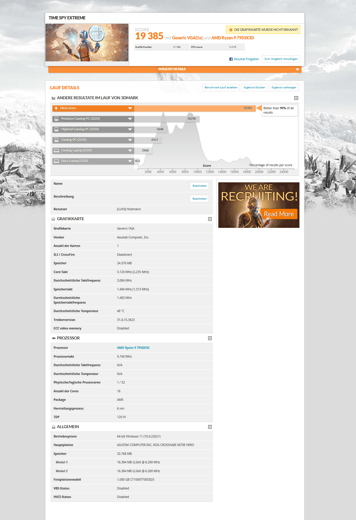

Hab mal ne Frage an euch 3dMark Experten:
Habe das Problem das angezeigt, dass meine GPU nicht erkannt wird und der Lauf nicht registriert wird, obwohl man ja auf dem zweiten screen sehen kann das die GPU erkannt wurde, woran könnte das liegen??
bei mir hat 3dmark die tage generell das ein oder andere mal gesponnen , teils wurden ergebnisse nicht hoch geladen , systemdaten konnten nicht gelesen werden usw... ich würde vorschlagen das ganze einfach mal restlos zu deinstallieren ( 3dmark + systeminfo) und dann frisch zu installieren
Also aus der Steam Bibliothek einmal deinstallieren und dann neu, oder wie?
ah ok du hast es über steam. ich hab halt die standalone aber ich denke .. ja .. deinstallieren und neu drauf über steam
Habe einfach die Dateien auf Fehler überprüft und nun ist der Bug weg ;)

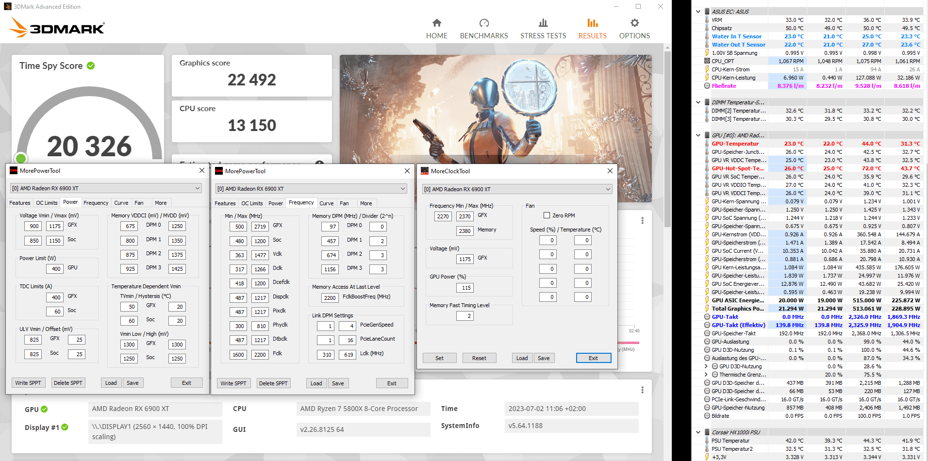

Ich wollte euch mal Aktuelle werte durch geben :)
Time Spy vorher : 400 Watt Leistungsaufnahme der GPU ( 2730mhz , fast timings 2114 mhz Vram , +15% PT) Avarage 44 Grad GPU , Hotspot Maximal 72 Grad
CB R23 Vorher : 200 Watt TDP , 69 Grad ( 13600k)
TimeSpy mit Mora 420+ 2x 360er Radiator 400 Watt Leistungsaufnahme der GPU ( 2730mhz , fast timings 2114 mhz Vram , +15% PT) Avarage 37 Grad , Hotspot Maximal 62 Grad
CB R23 Mit Mora usw : 200 Watt TDP Maximal 58,5 grad ( 13600k)
Beide Tests Nacheinander durch gehauen. Wasser Temp beim Start 20,7 Grad ( lufttemperatur ebenfalls exakt 20,7 grad) , Wasser Temperatur Nach dem Timespy lauf : 21,4 Grad. Also + 0,7 Grad.
Und auch im Bereich Extrem OC habe ich Gerade mal Tests Laufen Lassen. Zuvor bin ich mit den Voltages eigentlich nie über 1,250 gegangen , und ich errinere mich das ich damit dann eben die 24700 geschafft hatte wobei die gpu bei um 61 grad lag , und der Hotspot bei maximal 85 Grad.
Gerade Eben habe ich einen 1.300 V Lauf gemacht. Die GPU Temperatur Lag bei 39-41 Grad , die Hotspot Temperatur bei Maximal 70 Grad , im schnitt eher 65 , und ein Peak auf 74 im GT2.

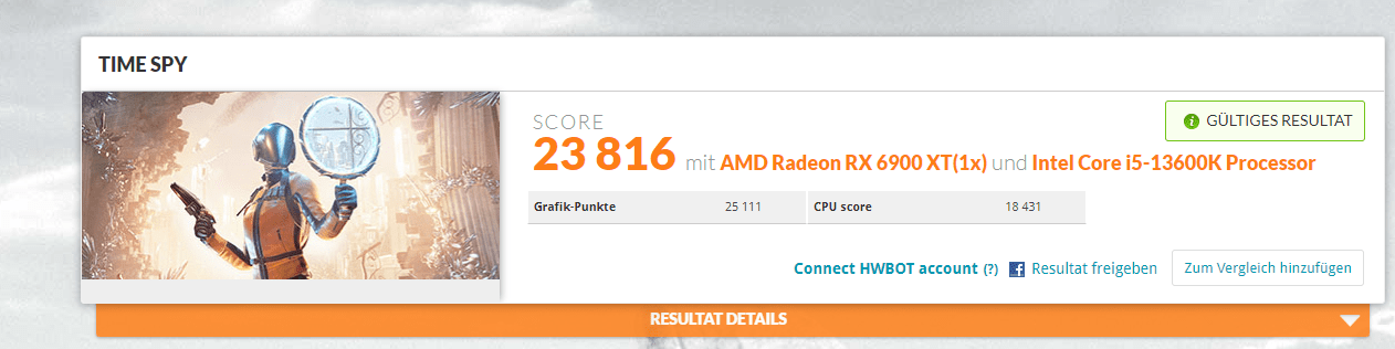

Und Hier präsentiere ich... https://www.3dmark.com/3dm/96482555 @ShirKhan @ApolloX
25.111 Punkte !
Mich würden da mal eure Temperaturen intressieren und wie mein Setup dazu abschneidet eurer Meinung nach. Verbaut sind nun letztendlich der 420er mit 8x 2000 rpm lüftern und die 2 x 360er radiatoren mit jeweils 3x 120mm lüftern mit 2500 rpm

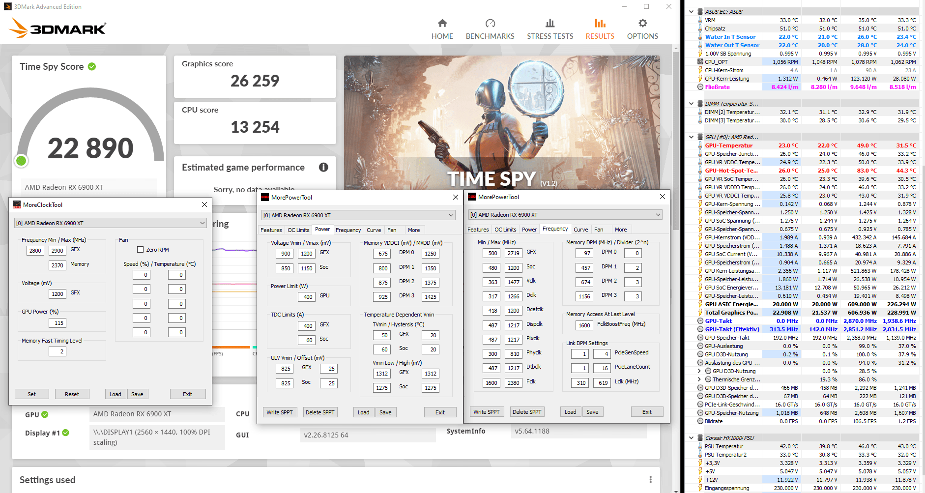

@Kaptnkek nun zwei Runds für dich gemacht.
Der erste Run hat sich weitgehend an deinen Settings/Vorgaben orientiert, wobei ich da schon damit gerechnet hab, dass da nicht viel rüberkommt. Das Kopieren von Settings ist und bleibt nix.
Und das basiert dann mal auf meinen All-In-Settings, nur das Powerlimit, Freq Max und VRAM Takte etwas runter.
Interessant für beide Settings ist, dass die 400W+15% mal sowas von garnicht eingehalten wurden, denn es hätte bei 460W dann Schluss sein müssen.
Und ich seh auch bei Hochleistung meinen Hotspot wegbrutzeln, ShirKhan sagt da oft, das ist bei soviel Leistung normal, aber ggf. könnte man das LM da drauf auch mal wieder erneuern. Nur bei meinem normalen 135W-Gaming spielt das keine Rolle. Und enrsthaftes Benchen nur im Winter auf dem Balkon, da hat die Wassertemperatur zum Start dann auch knapp 20K weniger, daher liegt bei mir nach dem Benchmark dann die HS Temp auch gut 15K niedriger.
Die CPU ist in ner gewissen bandbreite immer neues Auswürfeln. Ich bin da noch nicht dahinter, ob das jedesmal andere Kerne sind, die es grad erwischt...

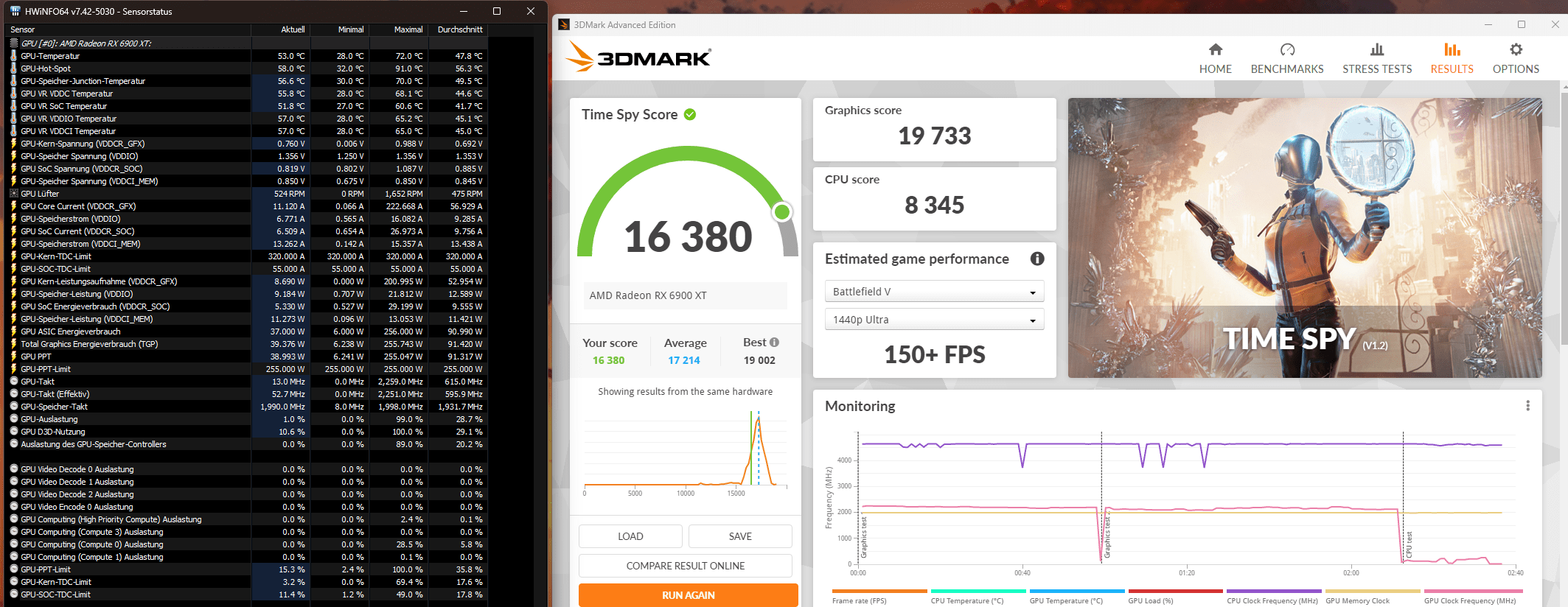

Hallo, könnten Sie bitte helfen, die Punktzahl von 24.000 bis 25.000 zu knacken? Es ist ein Asus 6900xtxh oben. BIOS LC wurde geflasht und einige Anpassungen aus dem 6950xt-BIOS hinzugefügt. Der Asic der Karte ist für mich sehr niedrig, er liegt bei 83,6 %. Der Hotspot könnte während der Zeitspionage 90 erreichen. Ich habe SAM auch über BIOS-Modding des Z270-Motherboards aktiviert und es funktioniert perfekt. Entschuldigung, meine Hauptsprache ist Persisch/Englisch. ich benutze den Google-Übersetzer.
Hi,
  • die GPU hängt vermutlich im Powerlimit, zu erkennen am zittrigen GPU-Graphen im TS-Ergebnis. Am besten auf 400 oder 450 W erhöhen.
  • 2700 MHz reichen bei weitem nicht für 25K. Ich sehe Standard-Lüftersettings im MCT. Wie wird die Karte gekühlt?
  • Bitte füge deinem nächsten Posting einen aussagekräftigen HWiNFO-Screenshot mit allen GPU-Daten (und sonst nichts!) bei, sonst kann man nur raten, was bei dir passiert.
  • Die schwache CPU unterstützt die 6900 XT nur mäßig. Nicht optimal für Bestscores.
