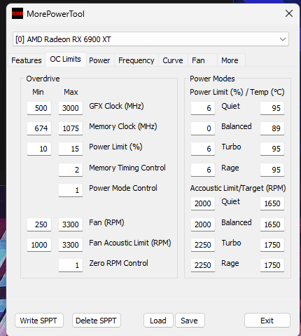

power target 500/500/ soc 75
memory timing control 2
memory vddci 850-1375 dpm 2 / 900-1400 dpm 3

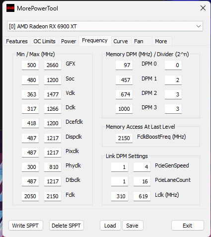

fclk 2050/2150/2150

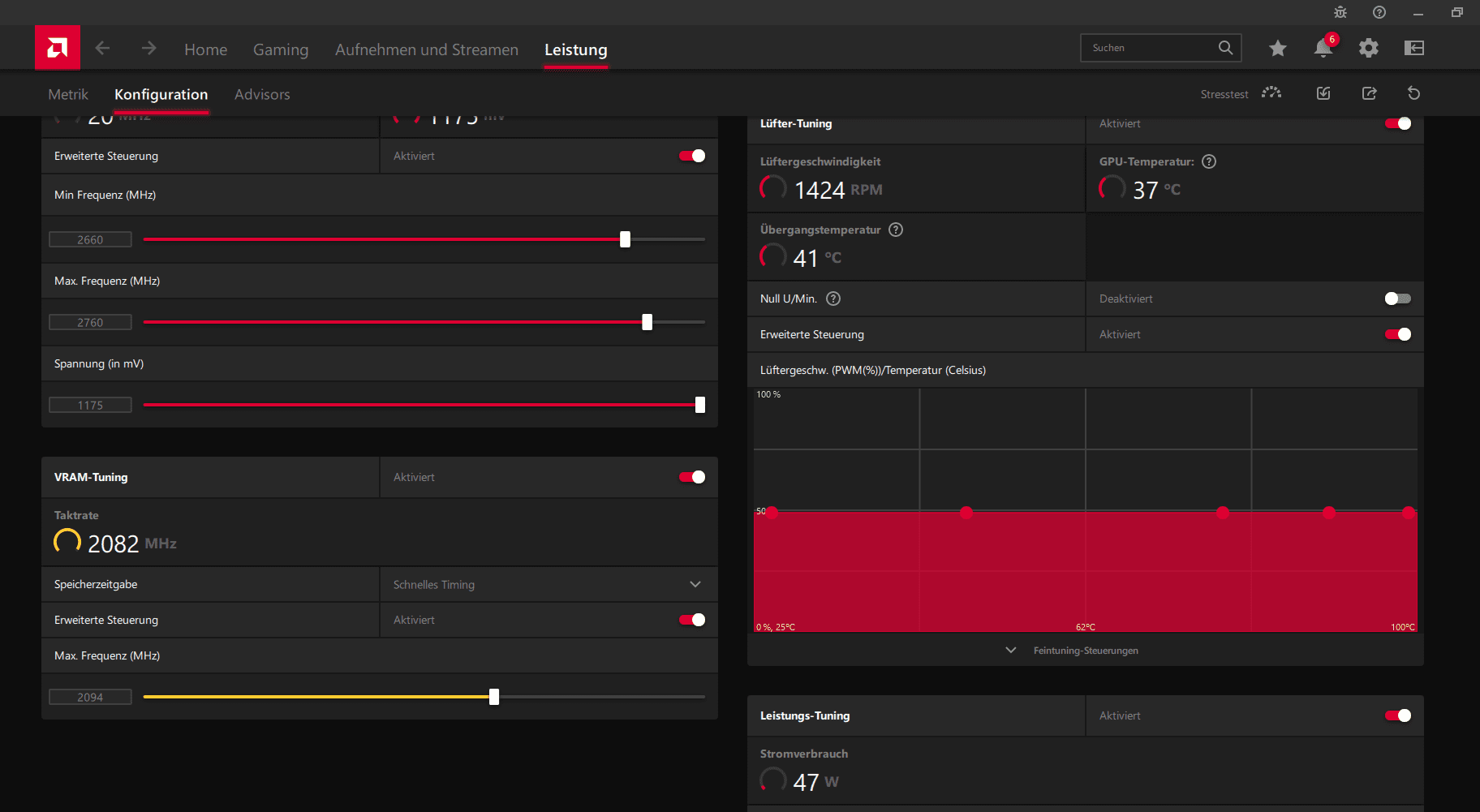

ab hier vram festgesetzt auf 2094 mhz Fast timings
test 1
min Takt 500
max takt 2499
spannung 1080
score 22.252
temp gpu max 64
temp hotspot max 81
spannung anliegend um 1060 mv
takt stabil : ja

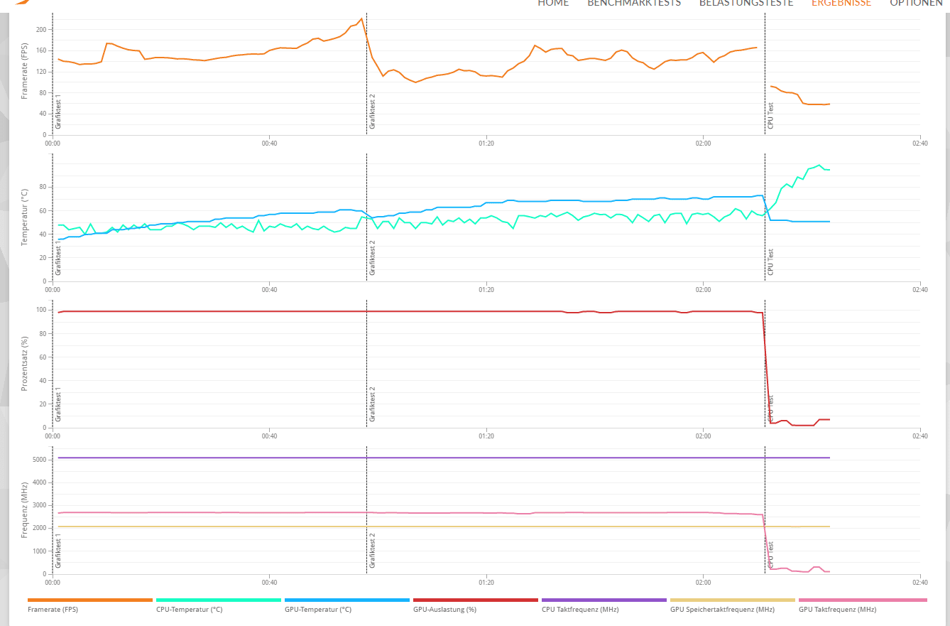

so hier die finalen ergebnisse unter ich sag mal " lüftkühlung +++" :d
peak hotspot 2x bei 113 ° , sonst um 105 grad. mehr ist mit dieser kühlung also nicht mehr möglich ( bei diesen außentemperaturen )
im winter ? wenn ich die klima auf " lüfter stelle" statt auf klima.. und die dann minus grad luft pustet ist sicher noch mal einiges mehr drin
also was meint ihr? taugt der chip ?

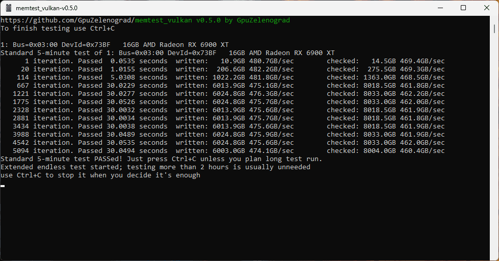

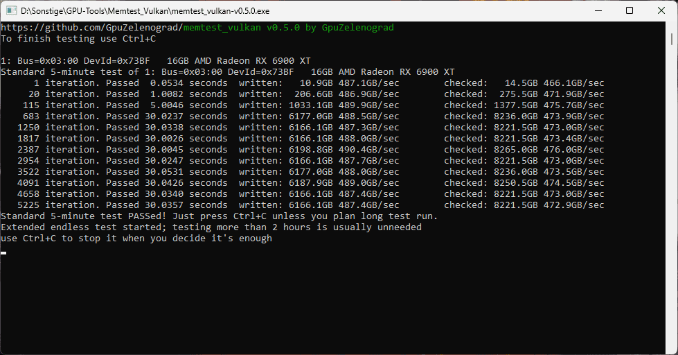

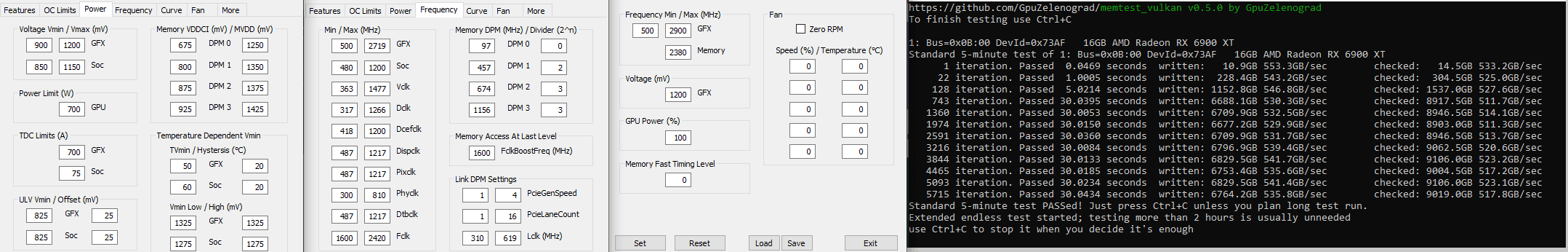

@Kaptnkek was den Performanceeinbruch bei hohem Speichertakt angeht:
Sorg dafür das der Karte richtig heiß ist und wirf dann den Test an.
Bei mehr als 2130 MHz wirft meine da Fehler, ich bin auf 2120 MHz runter um sicher zu sein.

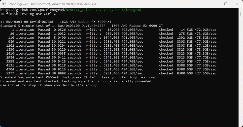

Das ist übrigens nicht nur ein Stabilitätstest. memtest_vulkan trifft auch Performance-Aussagen, siehe Screenshots (absteigende Leistung).
DPM 3 1075 MHz, Memory 2150 MHz, FT 2
DPM 3 1000 MHz, Memory 2150 MHz, FT 0
DPM 3 1050 MHz, Memory 2100 MHz, FT 0
Cool, den spiel ich heute mal, den Vulcan Test.
wow klasse werte. welche gpu genau nutzt du ? sind alle den vram betreffende einstellungen dabei ? was liegt im wattmann an ? da ich denke ich im breich vram noch sehr "unerfahren" bin würde ich diese einstellungen gerne mal auf meiner testen
Man sieht, mein VRAM ist schneller, was ja klar war.

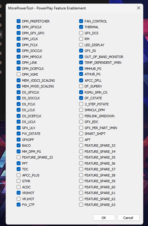

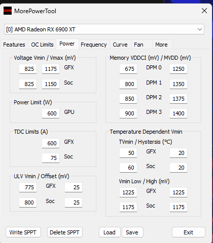

Ja. Aktiviere in Feature Control des MPT TEMP_DEPENDENT_VMIN und setze dann im Power-Tab des MPT die GFX-Voltages Vmin low/high auf den gewünschten Maximalwert, etwa 1050, 1075 oder 1100.
Ist die Frage, ob das bei der 6800 etwas bringt außer mehr Wärme und Verbrauch. Denn die Antwort hierauf ...

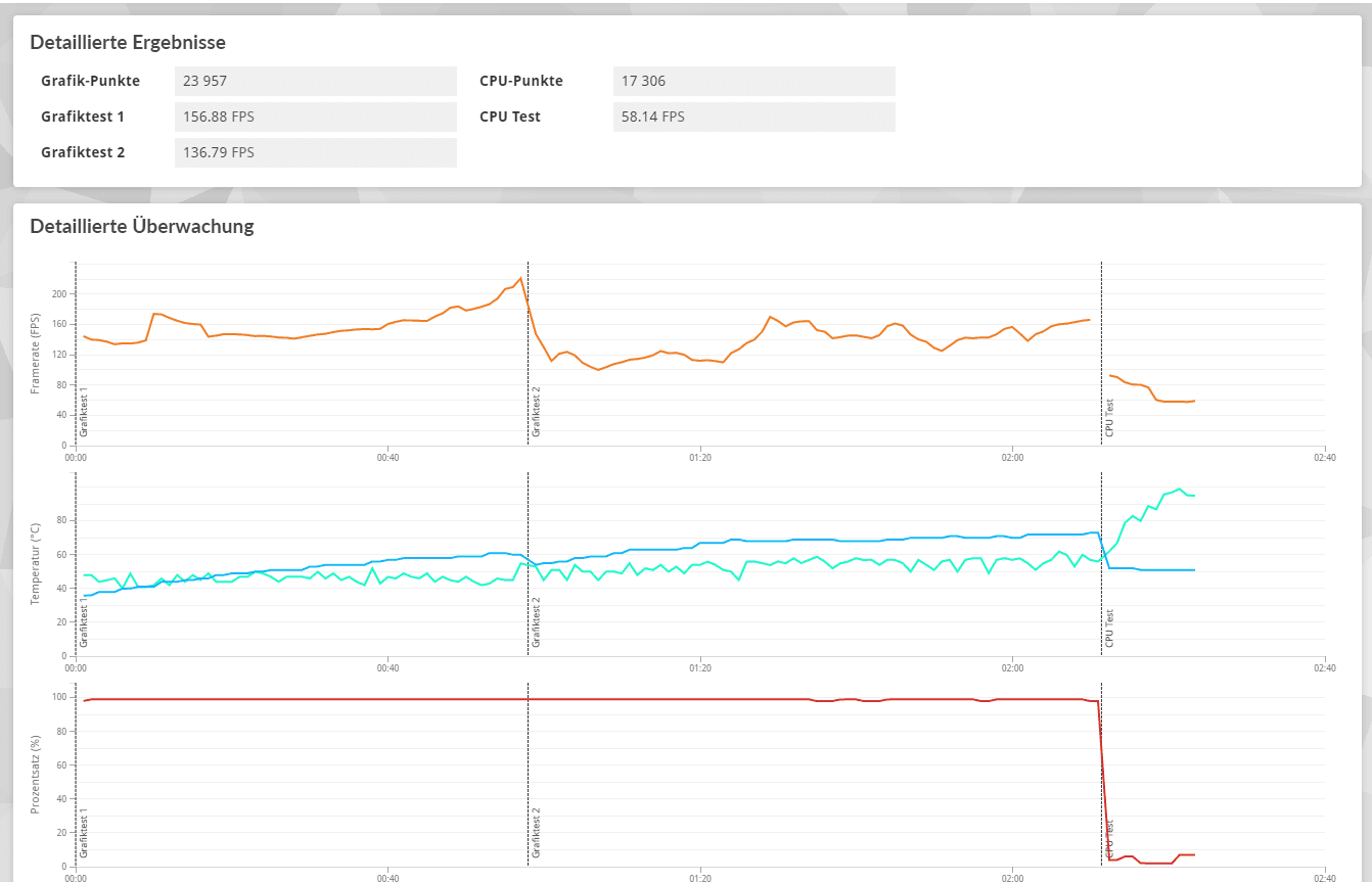

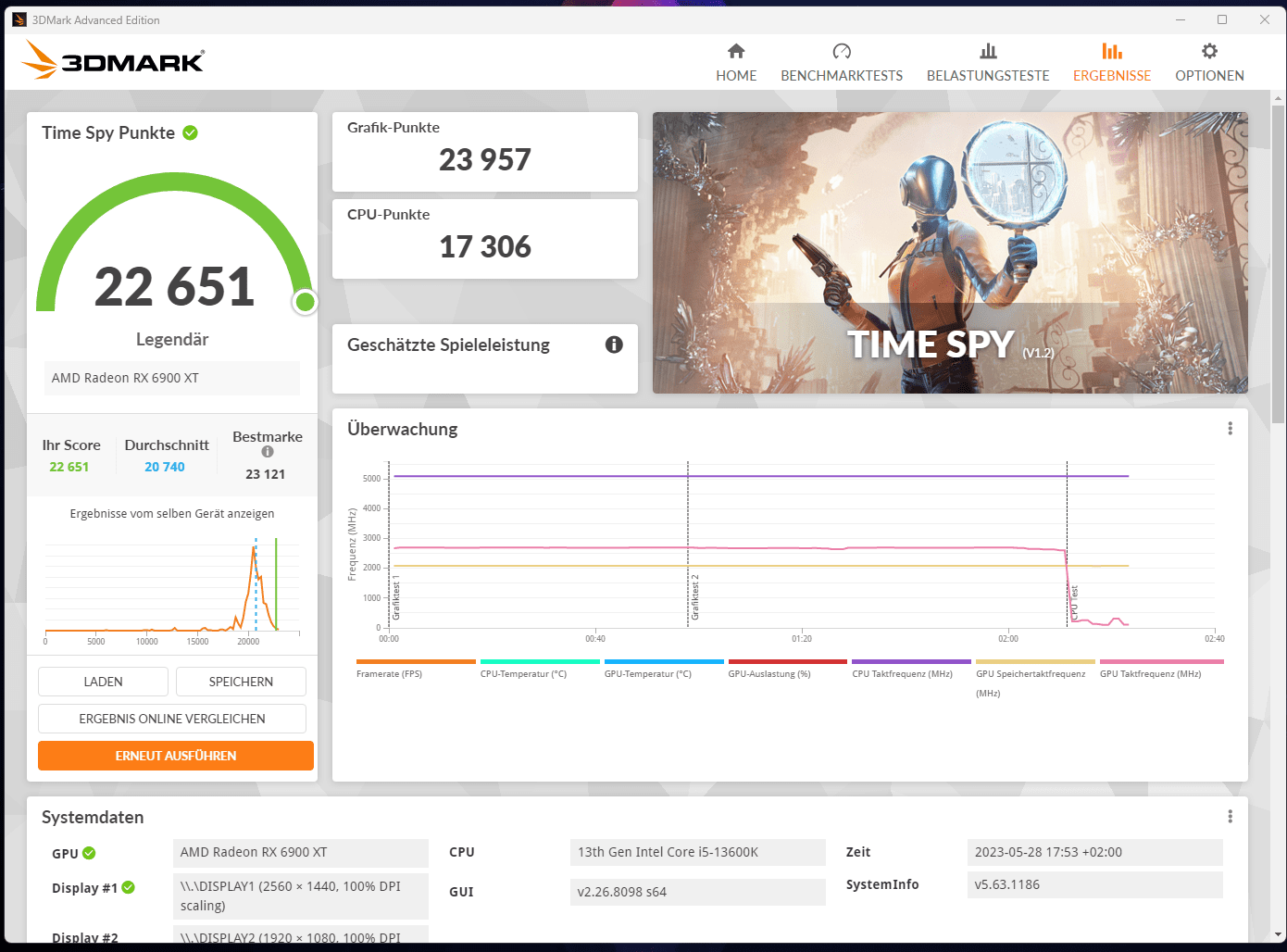

Moin Männer
Heute habe ich eine eiswolf 2 Auf meiner RX 6900 xt Referenz verbaut.
Als ersten Test und zur Vergleichbarkeit habe ich die exakt selben Wattmann und mpt Einstellungen laufen lassen wie zu dem rekordrun meiner Karte unter Luft und mit Klimaschlauch.
Während ich unter Luft an den 105-107 graf Hotspot und um 80 Grad GPU lag , habe ich das ganze nun mit 70-75 grad Hotspot und 50 grad GPU Temperatur.
Also grundsätzlich erstmal : top . Für 270 Euro bekommt man hier ne Menge Leistung und ich denke so wie mehr ist mit einen custom Loop ( wohlgemerkt ohne Mora chiller oder Eis ) auch nicht drin.
Ich habe dann auch Mal nach dem Vorbild anderer hier höhere voltages angelegt ( bis 1,325 / 1125 soc ) und konnte so takt und punkte bis auf 24128 hoch treiben bei durchschnittlich anliegender Taktung von 2740 MHz
Allerdings habe ich irgentwie das Gefühl dass er Zuwachs im Takt nicht wirklich viel bringt ...
Oder passt der Zuwachs so?
Als Beispiel mit 2610 anliegend avarage erreiche ich 23361 Punkte , mit 2740 anliegend 24128 .. das sind 3.2 % mehr Punkte bei 4,9 % mehr takt
Mache ich da was falsch ?
Ein paar Tips wie ich den Score noch etwas höher bekomme wären Klasse .
