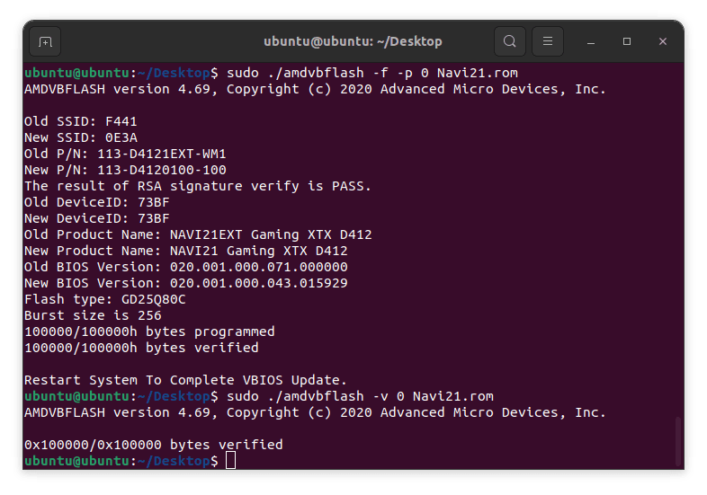

Wie lange dauert denn das flashen, hier hängt die Kiste bei Burst size 256.
Achso hier hat es auch am Secure Boot geklemmt.
Hier war das nach wenigen Sekunden erledigt.

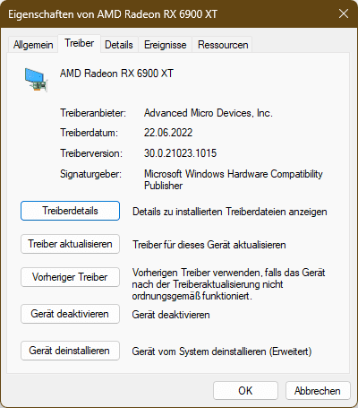

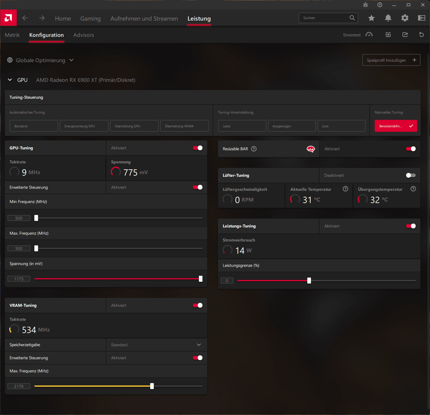

Auch mit 22.6.1 keine Änderung. Mit erhöhtem VRAM-Takt fällt die Max-GPU-Frequenz beim Speichern zurück auf 500 MHz.
Satz mit X. Wenn niemand mehr eine zündende Idee hat, flashe ich morgen oder übermorgen zurück.

So kleine Rückmeldung hier friert die Kiste immer beim flash Vorgang bei "Burst size is 256" ein, ein rückgängig machen ist auch nicht möglich, mit beiden Biosen probiert, Funfact Karte meldet LC BIOS mit Fehlern... Fazit: die Karte ist quasi tot, jetzt muss wohl doch ein Programmer her um ihr wieder Leben einzuhauchen.
Edith: Fehler 65000/100000 irgendwas
Hast du mal geschaut ob das neue Bios drauf ist.
Rechner aus und dann neu booten.
Hast du auch als erstes einfach nur „sudo ./amdvbflash“ ausgeführt? Könnte evtl. helfen bevor du anfängst befehle einzugeben.
Steht doch da, über die Intelgpu kann ich sehen das da das LC BIOS mit Fehlern siehe oben auf ist. Wenn ich das Kabel an die Karte anschließe erhalte ich nur einen Blackscreen.
Edith: achso man muss vorher sudo ./amdvbflash ausführen... echt jetzt?
Hm… okay aber normal sollte es möglich sein die Karte trotzdem nochmal zu flashen selbst wenn das bios tot ist. Einfach die Karte angeschlossen im PC lassen aber über eine andere Karte ins system booten.
Edit: Kleine Info an die leute mit Dual Bios Karten. Falls man durch einen unerwarteten fehler sein Bios zerschießen sollte ist man immer noch auf der sicheren seite. Einfach auf das andere Bios wechseln den PC hochfahren und im OS nochmal auf das kaputte bios wechseln somit kann man den gleichen chip nochmal flashen.
Ich habe doch gerade geschrieben das ich sehe welches BIOS auf der Karte ist, es aber Fehler durch den nicht abgeschlossen (freeze) flash Vorgang hat. Warum auch immer.
Hm… kann auch sein das die Live version bei dir probleme macht irgendwas ist da verbuggt. Falls du noch ne festplatte rumliegen hast da mal die Linux distro darauf installieren. Vorher aber sicherheitshalber alle anderen festplatten rausnehmen damit der bootmanager von windows nicht überschrieben wird.
Hoffe du kriegst es so dann doch noch gefixt ohne die Karte öffnen zu müssen… 😅
Ähm, nach mehreren Anläufen konnte ich doch wieder das Original bzw. das LC auf die Karte spielen. Woran es jetzt genau lag keine Ahnung... "JA ER (SIE) LEBT NOCH". PuH nochmal Glück gehabt.
Alter... wo genau der Fehler lag kann ich nicht genau beurteilen bin aber froh das der Gerät wieder läuft. Fehler meinerseits, Fehler im System keine Ahnung.
edit: irgendwie war hier der Wurm drin und Danke an alle die sich mit diesem Thema beschäftigt haben (y)

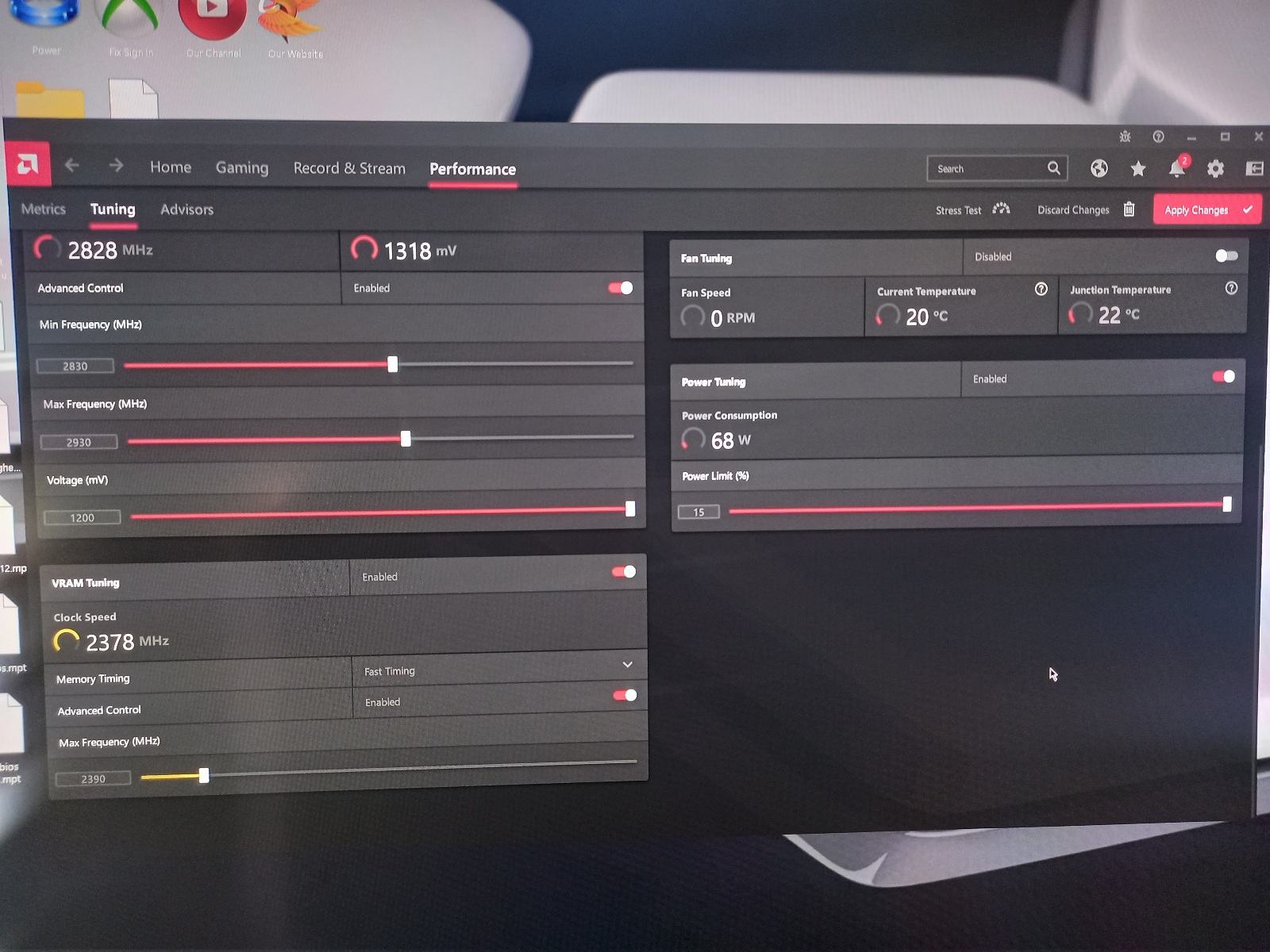

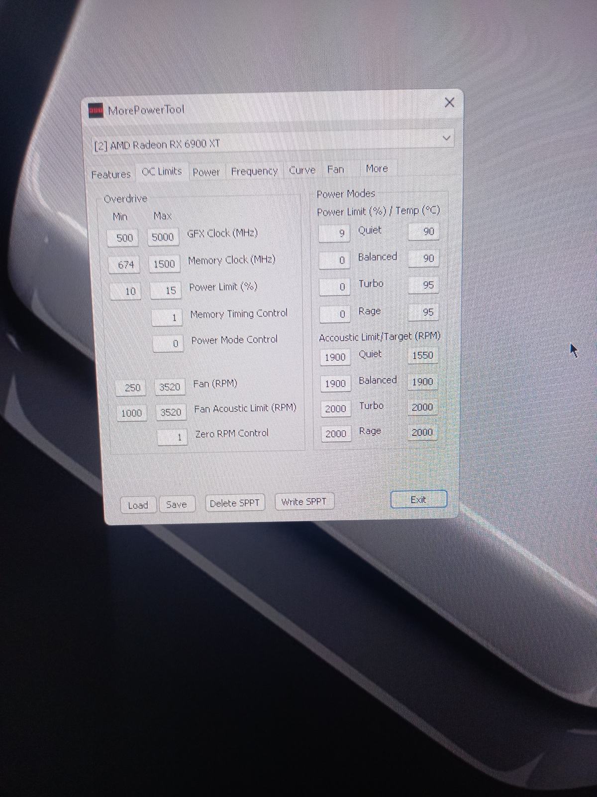

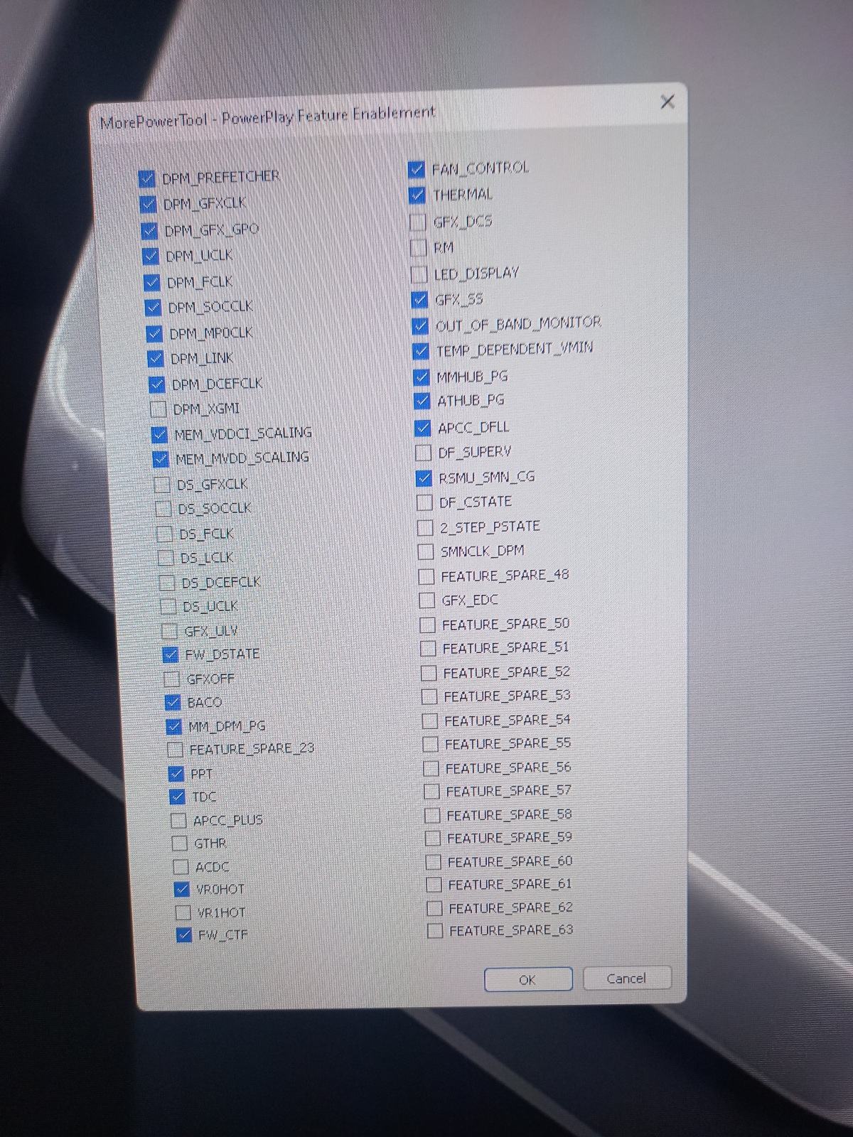

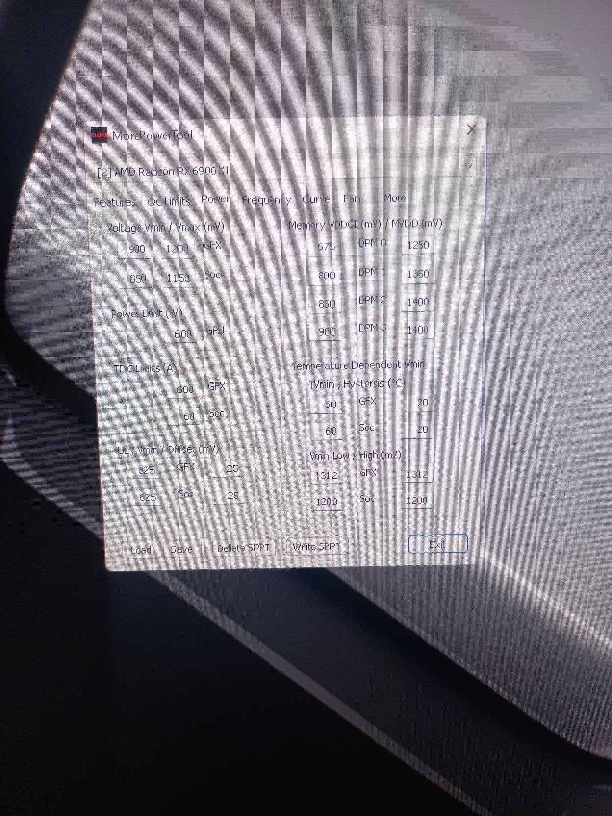

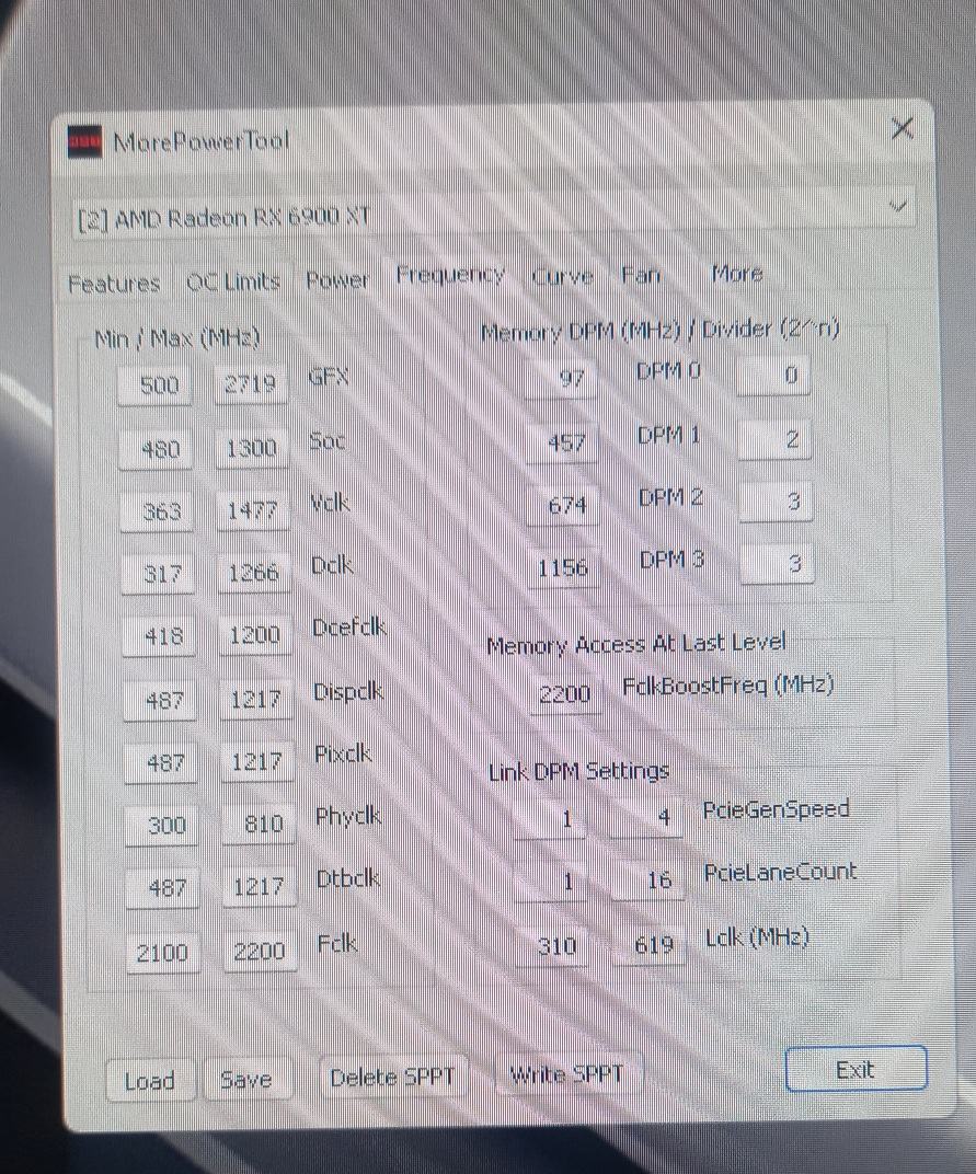

Ok! Made a few runs today with the LC bios...highest score to date(gpu)..only around 400 more points than with previous bios..but they are creeping up...and getting scores consistently above my previous best.I have included photos again of my settings.3d mark is now showing the correct avg mem clock...I didn't run hwinfo for this run but temps were similar to when I ran with the normal bios...jnct was about 62° with the higher memclock...gpt was at 524w...I will run again when I get a chance next.
Also i used that Igor tool to delete the extra adapter settings..worked great.
So just wondering if the mpt setting gurus could maybe shed some light on what I have set..maybe things to try out? Cheers all

Glückwunsch zu den neuen Ergebnissen! (y)
Aber wenn du hier ernst genommen werden möchtest, solltest du dringend mit dem Fotografieren aufhören. :d

Haha! Thank you...and yes I know...I must do something about it😀
Stell den Vram mal so ein.
Ahhh thank you..so try the level 2 timing....will try...but I heard can be hit and miss on some cards?

Nein, alles, was ich getan habe, war, in mpt zu gehen und das Limit anzupassen, es wurde tatsächlich zufällig von mir gefunden, es war spät in der Nacht und ich habe versehentlich den normalen Spannungsabschnitt anstelle von temp_dependent_vmin gemacht.
Ich habe keine Ahnung, warum das passiert ist, es war bei anderen Fahrern nicht vorhanden. Die Karte war eine normale 6900xt aus dem Regal, es wurden keine Änderungen an der Karte vorgenommen.

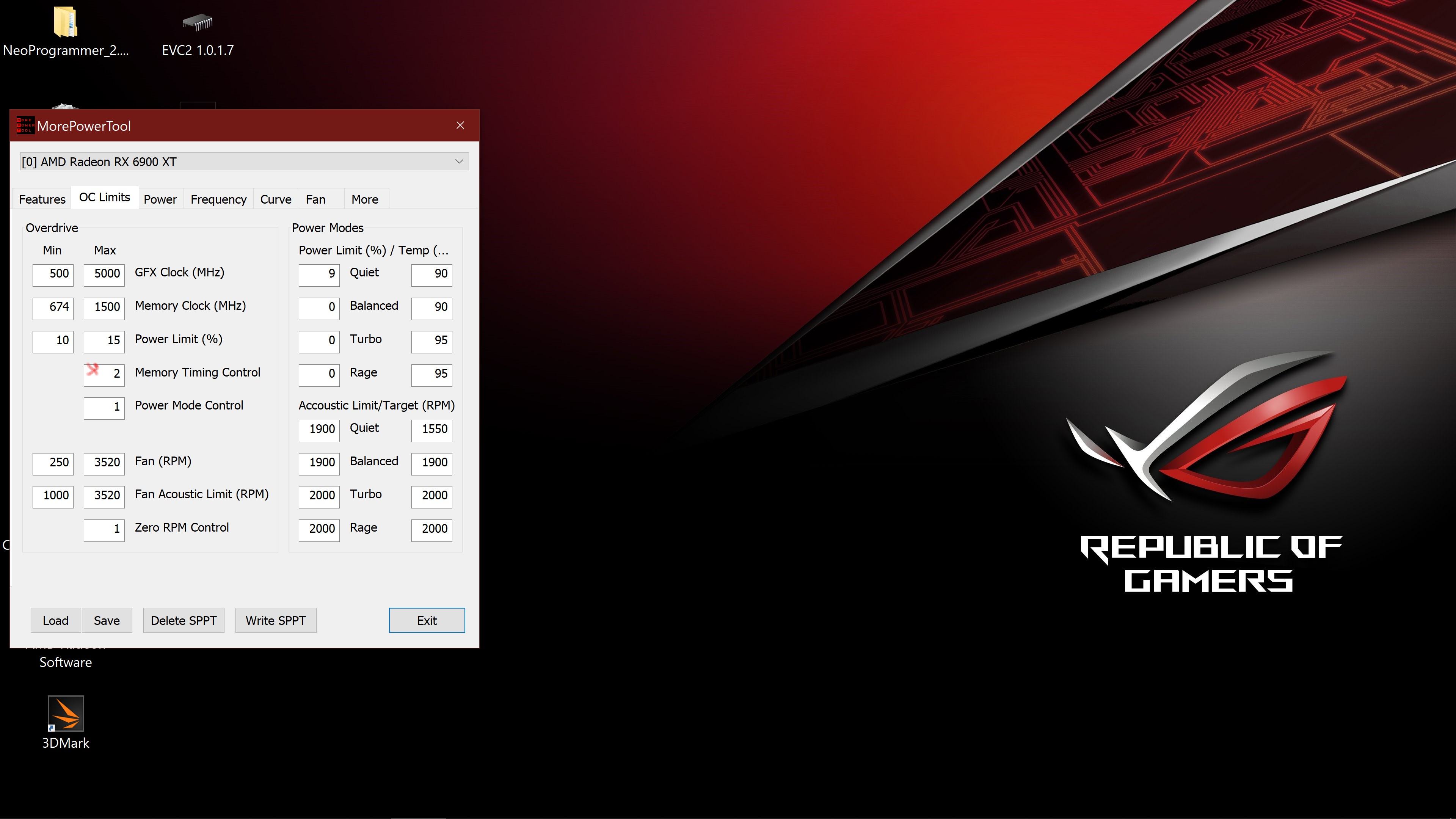

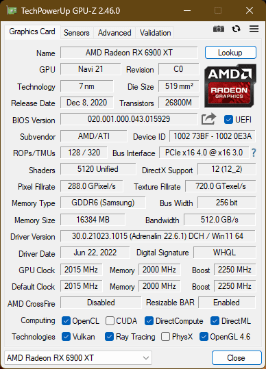

Ok...a couple of quick runs..timing 2 gave me a couple hundred less points..now could my mem clock be too high? Or it shouldn't affect it? Don't really have time to get into messing with the clocks etc...a pic of my hwinfo for my highest score above.
As I mentioned earlier could fclk be raised more on the LC bios? Or it would be dependant on the card itself? I'm at 2100/2200/2200..I remember on the old bios I would black screen at anything over these numbers..before I try I was just wondering about bios affecting these clocks?
Oh to add yes the timing level 2 would pass easy on the LC bios! Thanks for that

Leider keine Änderung. Max-Frequenz im Treiber springt zurück auf 500 MHz, wenn VRAM-Takt >2150 MHz angelegt wurde. Der Treiber hat die gleiche Versionsnummer wie jeder andere 22.6.1.
Verschiedene Einstellungen versucht, auch @Garllcs MPT- und Wattman-Settings, ohne Erfolg. Es ist nicht das Bios und nicht der Treiber, was diesen Effekt erzeugt. Muss an seiner Karte liegen.
