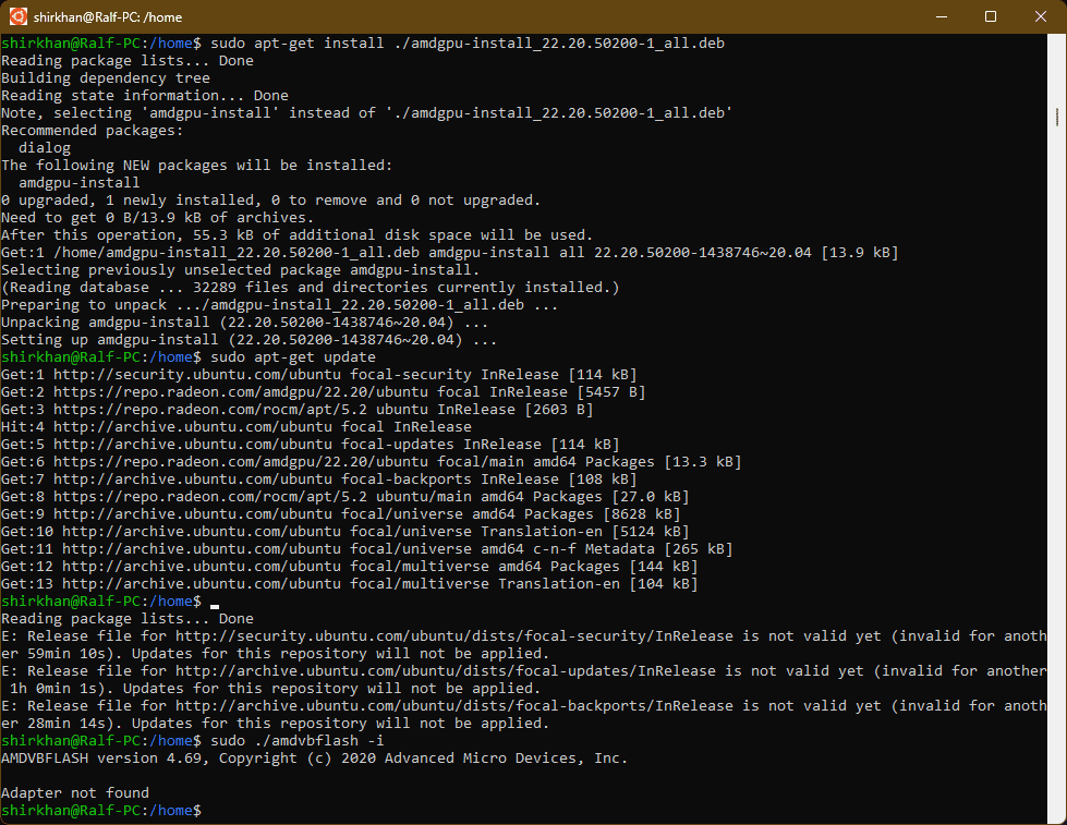

"Adapter not found" ist die Meldung von amdvbflash 4.69 im Live-Linux. Könnte nach diesem Beitrag im OCN am nicht installierten AMD-Treiber liegen. Der will sich aber trotz passender Ubuntu-Version 2004 nicht installieren lassen.
Die iGPU des 9900K ist im UEFI deaktiviert und die 6900 wird auch erkannt.
Liegt das vielleicht am Live-Linux? Hat schon mal jemand mit dem Linux Subsystem in Windows geflasht? Oder muss ich jetzt wirklich eine eigene Linux-Partition auf den Rechner packen? :fresse:
Herzlichen Dank an @Devcom btw für die Hilfestellung bis hierher.
Edit: Auch im Linux-Subsystem in Windows, wo es mir gelungen ist, den passenden Radeon-Treiber zu installieren, findet amdvbflash den Adapter nicht. Dreck da.

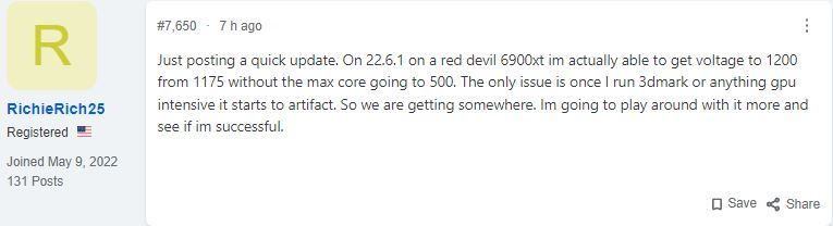

Evtl. liegt das "freie" 1,20V für ne normale XTX doch an einer speziellen frühen inoffiziellen Version vom Treiber 22.6.1!?
Hat Jemand mal nen Account bei OCN und kann den User fragen, ob Er nen Schnappschuss posten kann oder
seinen Treiber hochladen?
Evtl . noch zusätzlich fragen ob W11 oder Insider.

@Shirkan, welcher Kernel steckt in deinem Livelinux?
Was gibt
uname -r
aus?
Ubuntu hat quasi ewig viel zu alte Kernel mitgegeben.
Die liefen dann allerdings gar net.
Treiber installieren ist fürs zocken nicht nötig, die Magie kommt da einzig aus dem Kernel.
5.13.0-30-generic, bei 20.04. Ich hatte vorher auch schon 22.04 live. Da dafür aber der neueste Radeon-Treiber zu alt war, bin ich eine LTS-Version zurück.
Ich will nicht zocken, sondern flashen! :LOL: Auf die Idee mit dem Treiber bin ich nur gekommen, weil das bei einem OCR-User mit der gleichen Fehlermeldung geholfen hatte. In #24.813 verlinkt.
I dont know if this helps but that's how I flashed my card...Intel system but used ubuntu live usb...i don't get the adapter not found error?
Das hilft insofern, als es aussagt, dass die Lage nicht hoffnungslos ist.

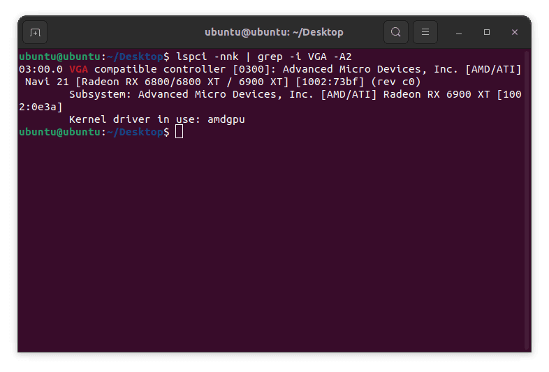

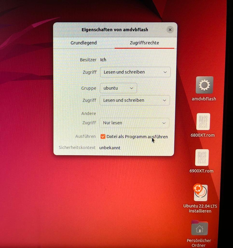

Ja habe meine 6800XT bereits mehrmals erfolgreich über Linux geflasht gehabt. Verwende ein altes Intel Dual Socket System.
Schreibe dir schnelles Tut.
amdvbflash_linux_4.69.zip datei kommt direkt von techpowerup
Ubuntu-22.04
https://releases.ubuntu.com/22.04/u...48.899917038.1652572905-2048652462.1652572905
Mit rufus nen bootbaren USB-Stick für Ubuntu erstellen.
PC neustarten den USB-Stick laden und auswählen [ try or install ]
Dann nochmal wählen sprache deutsch und ubuntu ausprobieren.
Ubuntu kann dann direkt als live version verwendet werden ohne installiert werden zu müssen.
Die Dateien amdvbflash und roms deiner wahl auf den desktop ziehen.
Rechtsklick auf amdvbflash /eigenschaften /zugriffrechte häckchen machen [x] datei als Programm ausführen
Rechtsklick auf den Desktop und Terminal öffnen.
Befehle:
ls = listet dateien im aktuellen ordner auf
wenn dir dann amdvbflash in grün angezeigt wird bedeutet das es jetzt per terminal ausführbar ist
sudo ./amdvbflash
sudo ./amdvbflash -i
sudo ./amdvbflash -ai
sudo ./amdvbflash -unlockrom 0
sudo ./amdvbflash -f -p 0 6900XT.rom
sudo ./amdvbflash -v 0 6900XT.rom

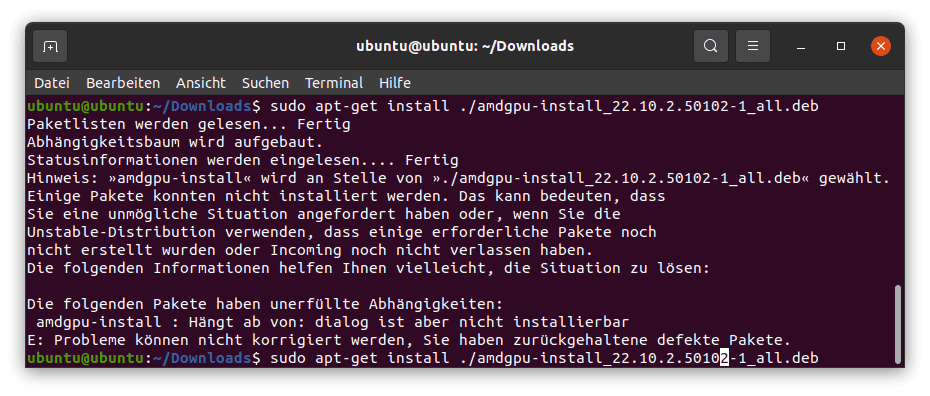

Vielen Dank! Das Tutorial gibt es - nicht so schön und nicht so deutsch - auch bei OCN. @Devcom hat es mir heute ebenfalls so beschrieben, und genau so habe ich es gemacht. Bei sudo ./amdvbflash -i kommt die Meldung "Adapter not found".
Versucht wie gesagt mit 22.04 und 20.04 als USB-Ubuntu wie von dir beschrieben, außerdem mit dem Linux-Subsystem in Windows, auch 20.04.
Drei Ansätze habe ich im Moment noch: Linux als feste Partition im Rechner einrichten, Secure Boot abschalten, TPM abschalten. Gern nehme ich Meinungen dazu entgegen.

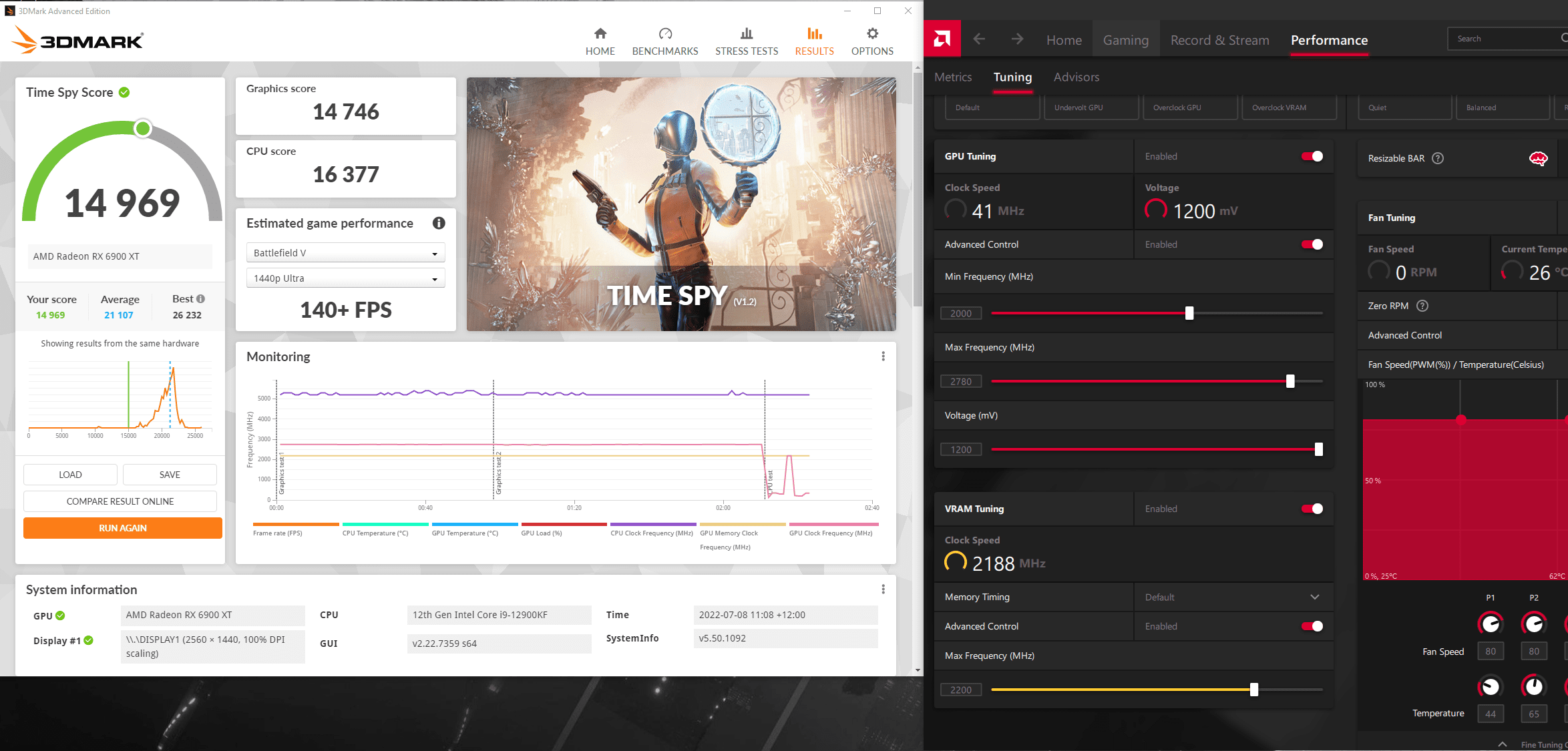

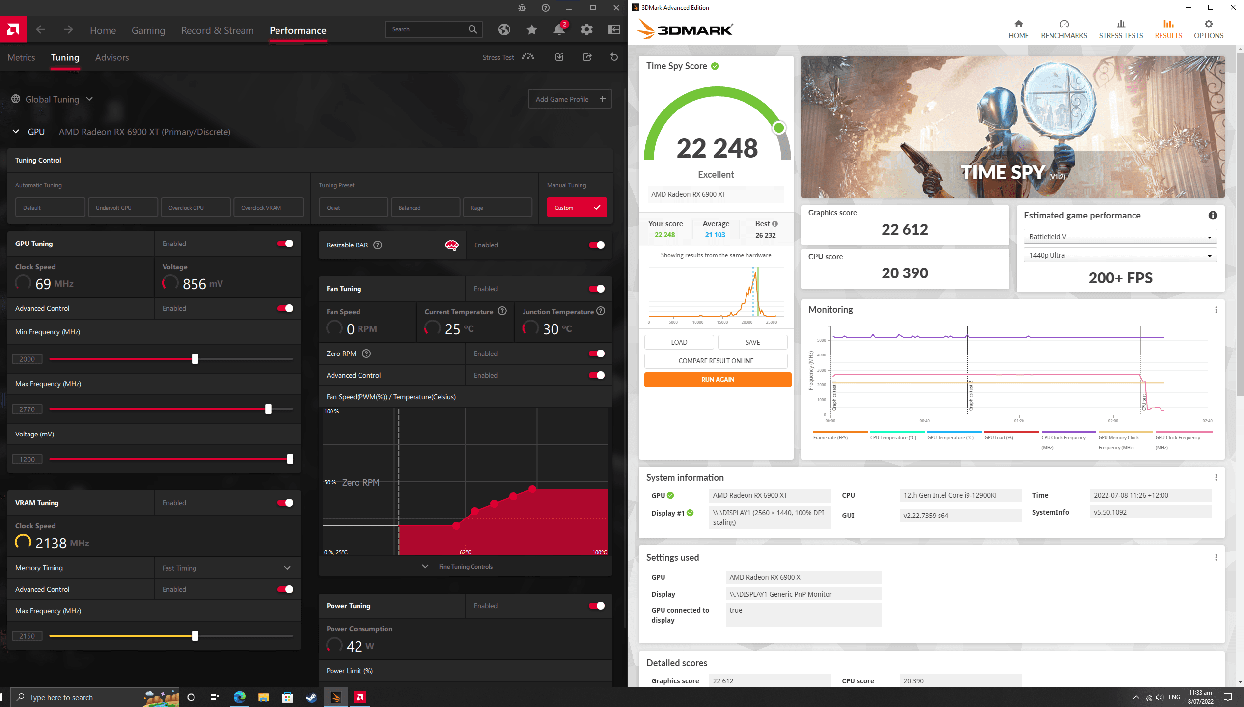

Wie Sie sehen können, ist die Leistung bei 2200 vram völlig kaputt und sehr schlecht. Ich vermute, das könnte daran liegen, dass das BIOS nie für Vram höher als 2150 gebaut wurde.
Ich lasse jetzt 2150 laufen, um den Leistungsunterschied zu zeigen.
Ich habe jedoch in den letzten Tagen 1,2 V auf dem Kern ausgeführt und keine Probleme gesehen. Und die Kernuhr skaliert mit höherer Spannung.
Das ist die Leistung mit 2150 vram, man sieht, dass es viel besser ist. Die CPU-Leistung war auch mit dem 2200 VRAM gebrochen, aber ich glaube nicht, dass der Grund dafür der VRAM-Takt war.
Yep proven many times..fps take a hit with anything roughly over 2150 mem clocks...sometimes performance is even better lowering it some...around 2110 etc...this is the reason for people flashing with the LC bios...
Allerdings scheinen mir 22,6K @2780 MHz immer noch etwas zu wenig. Hängst du da im Powerlimit? Dann das bitte mal erhöhen. Kannst du bitte auch die Lüfter auf 100% stellen und das Gehäuse öffnen? Die Karte throttelt sonst. Welche Scores erzielst du mit MPT-/Treiber-Voltage 1175 mV? Besser oder schlechter als mit 1200?
Vermutlich hat dir der Windows Defender Echtzeitschutz reingepfuscht. Vor dem Run abschalten oder mehrere Läufe machen. Oder Win11 22H2 besorgen, da gibt er Ruhe.
