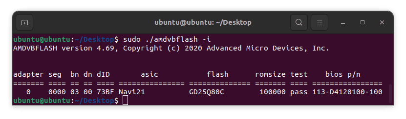

Bin wieder im Live-Ubuntu 22.04. Secure Boot war der Übeltäter, hatte die Erkennung der Grafikkarte verhindert. Habe den Plattformschlüssel (PK) gespeichert und dann gelöscht, nun kommt keine Fehlermeldung mehr bei "sudo ./amdvbflash -i".

-ai könnte man als all info übersetzen wenn ich das richtig verstehe.
"-ai [Num] Display advanced information of AMD adapters on system."
"advanced" also.

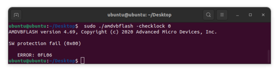

sudo ./amdvbflash -checklock 0
I think you need 0x00 or 0x40 if anything else it could be locked..according to all the info from veii
Und nun was? Der nächste Schritt wäre plangemäß
sudo ./amdvbflash -unlockrom 0
No need to run unlock rom command then
Next would be the force flash command

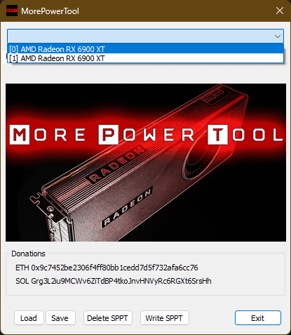

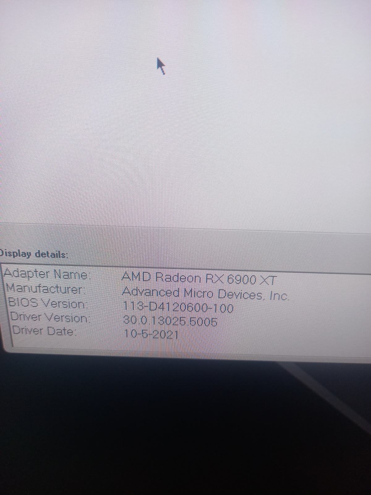

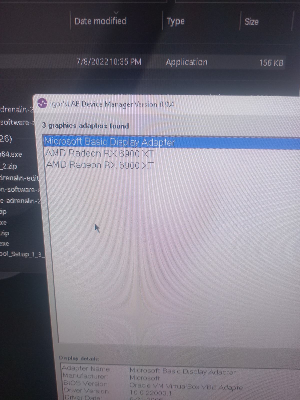

OK I downloaded the tool from igors lab..yep shows 2 cards...but both have the same driver..so I can't judge which is which...I guess I can from bios version...? Not sure which is which though...
Ok...just did a google search..the d4 one is the lc bios!

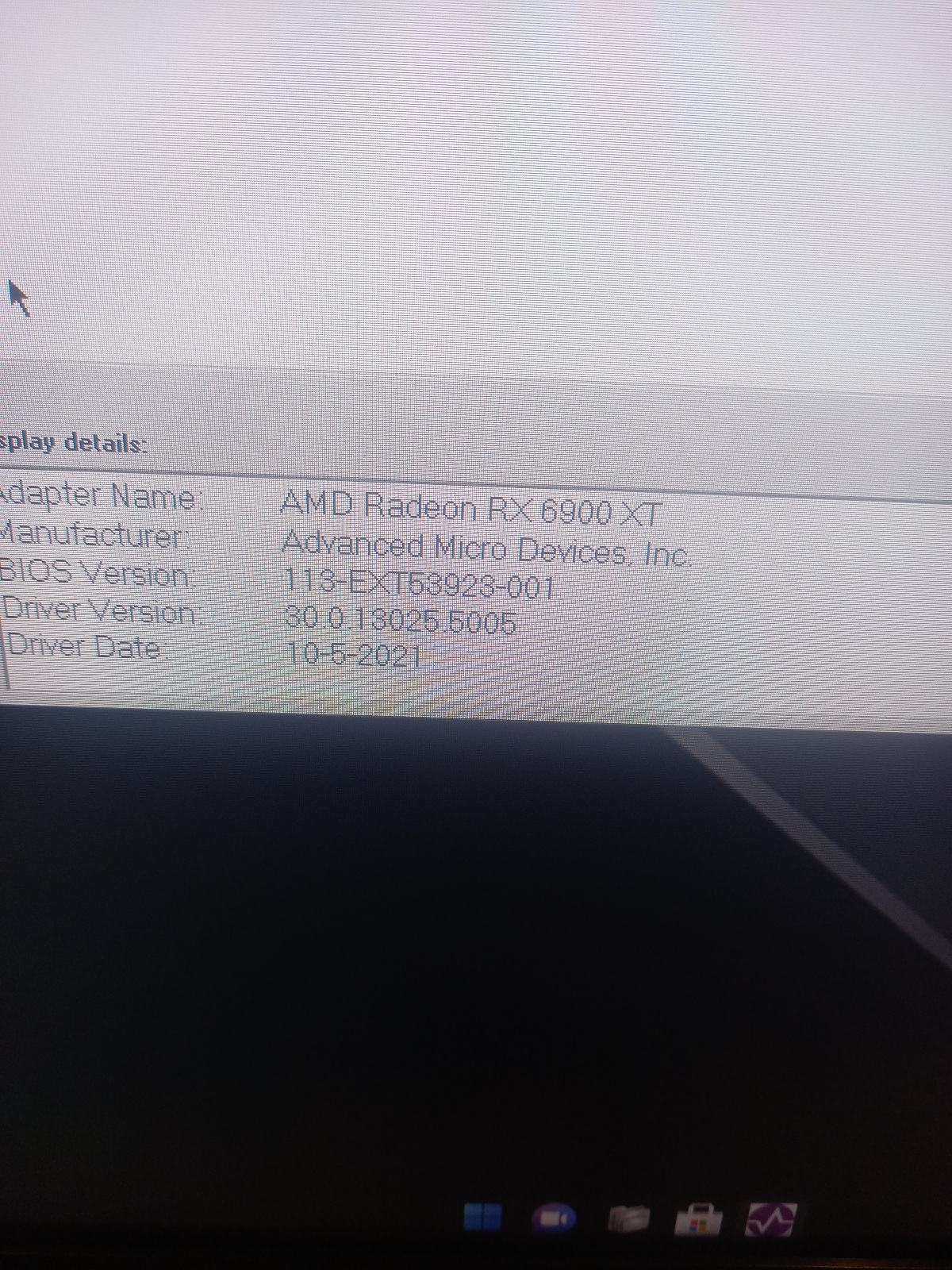

@Grindcore77: DDU entfernt den zweiten Eintrag. Wie von @darko664 vorhergesagt.

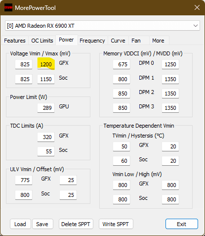

ROM ins MPT geladen, 1200 mV eingestellt, im Treiber desgleichen (Max GPU-Takt von 500 :( auf 2700 hochgezogen): Furmark stürzt ab.

Spannung im MPT zurück auf 1175, dafür 1125 MHz VRAM in den OC-Limits: Max-Takt im Treiber lässt sich gar nicht mehr über 500 MHz speichern. :(

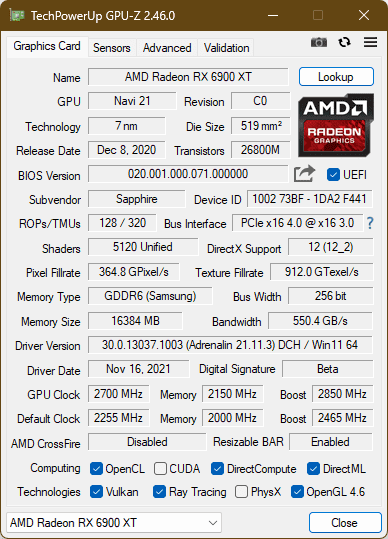

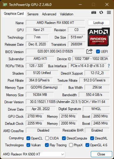

Wie kann ich sehen, ob tatsächlich ein anderes ROM auf der Karte ist?

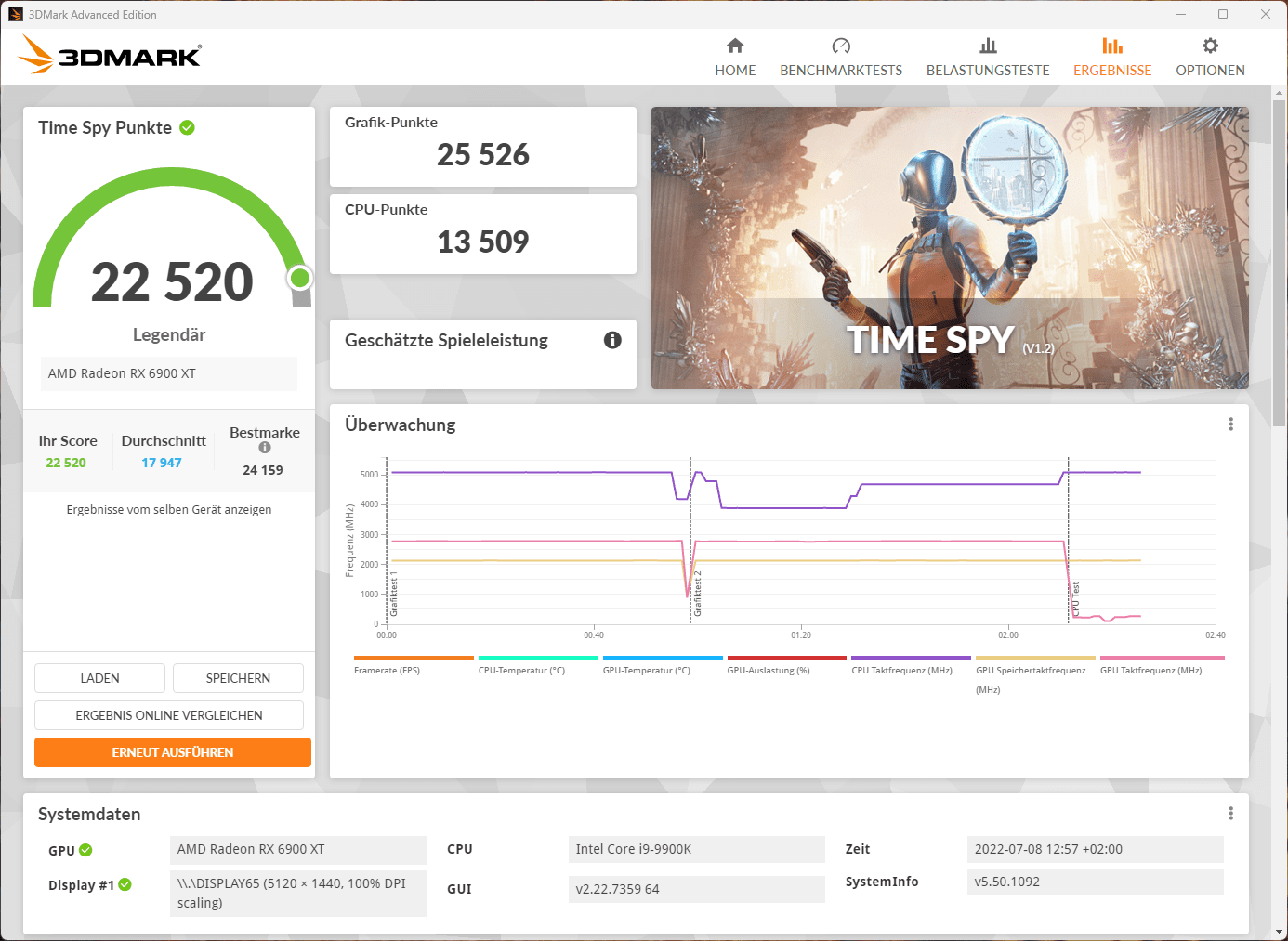

Edit: Geschadet hat die kleine Kur der Karte jedenfalls nicht. Time Spy@Game-Settings: as good as can be. (y)
Antwort: in GPU-Z. So schnell kommt man zu einer Sapphire-Karte. :coolblue:
I don't change volts there..well I'm not sure you can? I check the temp dependant vmin box in features...then I change the volts in the temp vmin box
Voltage ist nur ein Aspekt, VRAM-Takt der andere. Der Sinn der ganzen Angelegenheit ist, nachzuvollziehen, warum das bei @Garllc funktioniert. Sonst bräuchte ich kein XTX-Bios gegen ein XTX-Bios zu tauschen.
Du machst das schon richtig bei dir. Ist hier aber nicht der Punkt.
