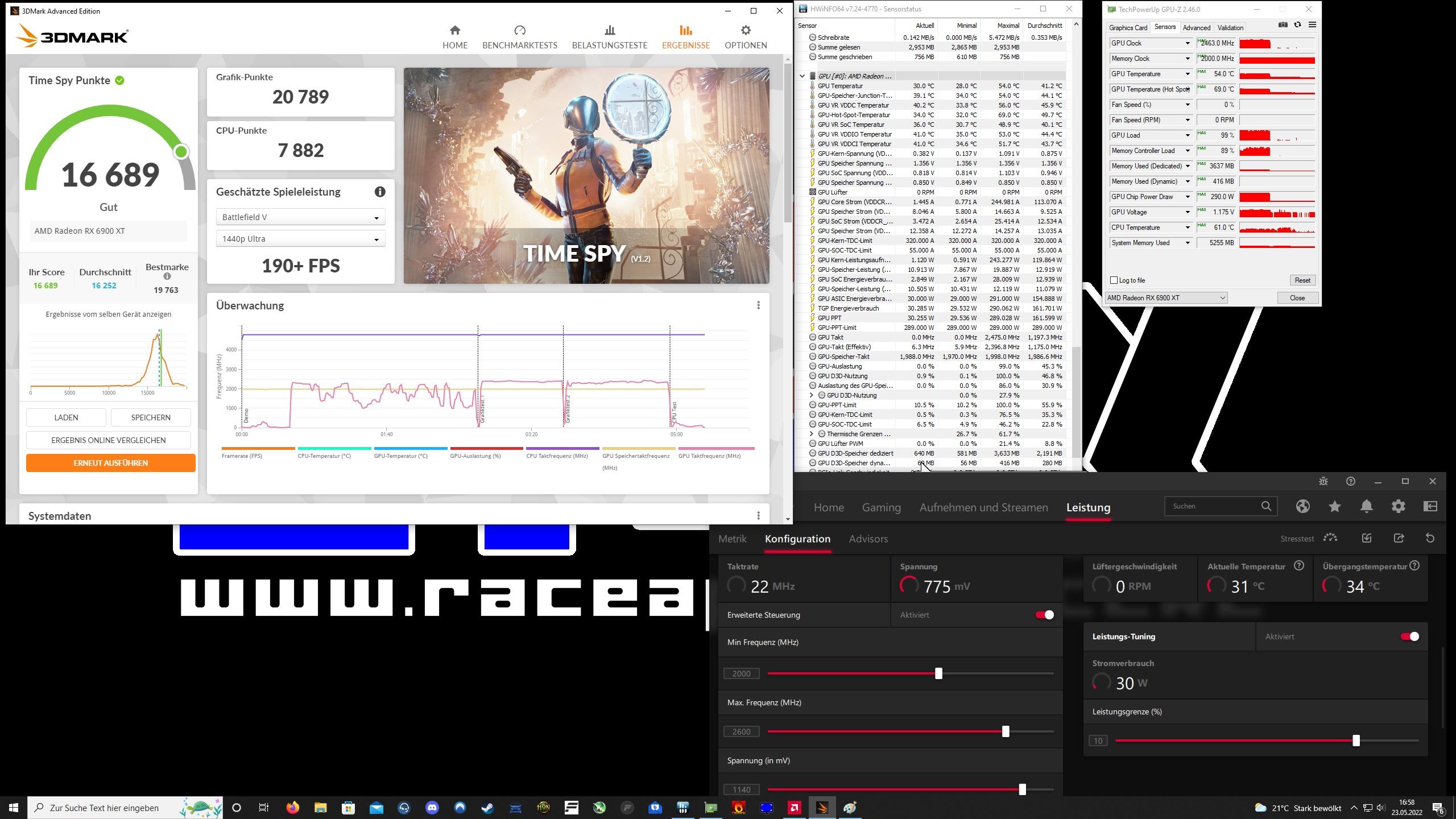

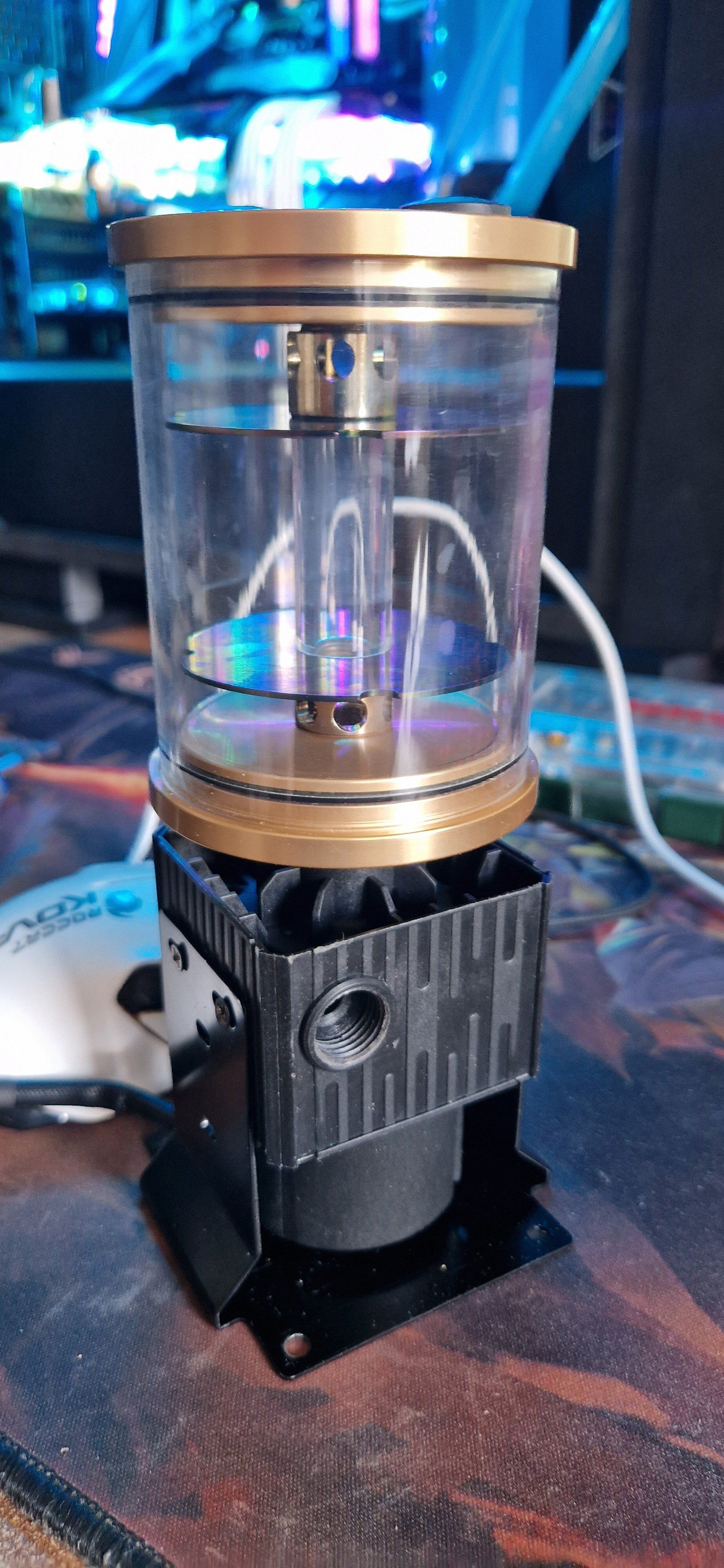

So langsam aber sicher komme ich dahin wie ich hin will. noch paar kleine optimierungen dann steht im ts nur noch ne 4 vor den Temps (bei ca 25° Raum). Hatte die karte mal mit 2600mhz betrieben bei 1.15 ka ob das was wert ist oder nicht. Hab nochmal ordentlich entlüftet und meine kleine ersatzpumpe eingebaut die auf den Papier weniger Leistung hat aber man sieht am Wasser das sie gefühlt 5 mal mehr durchfluss leistet und ich denke das war auch das Problem. Erstmal danke für die Hilfe, wenn ich jetzt noch das Monitorproblem hinbekomme behalte ich die Karte vll. sogar. Achja die Pumpe lief immer bei 50% Leistung

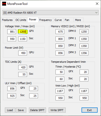

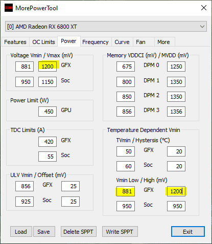

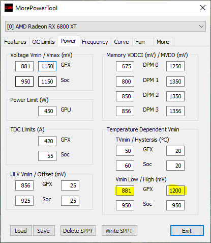

Hab es auch mal getestet, also oben bei Vmax GFX den gewünschten Wert eingeben, z.B. 1300mV und unten Vmin Low / Vmin High 800/1300mV, dann sind bis zu 1300mV im WM möglich.
Mit der 6800XT resetet sich der Treiber, hab zwar dann die Möglichkeit im WM bis 1200mv zu stellen, aber ist nicht stabil
Hab bei Vmax GFX 1200mv und Vmin low 881 ( standard ) / Vmin high 1200mv
Auch nur Vmax GFX 1200mv probiert, auch nur Vmin low 881 ( standard ) / Vmin high 1200mv probiert, ist das selbe

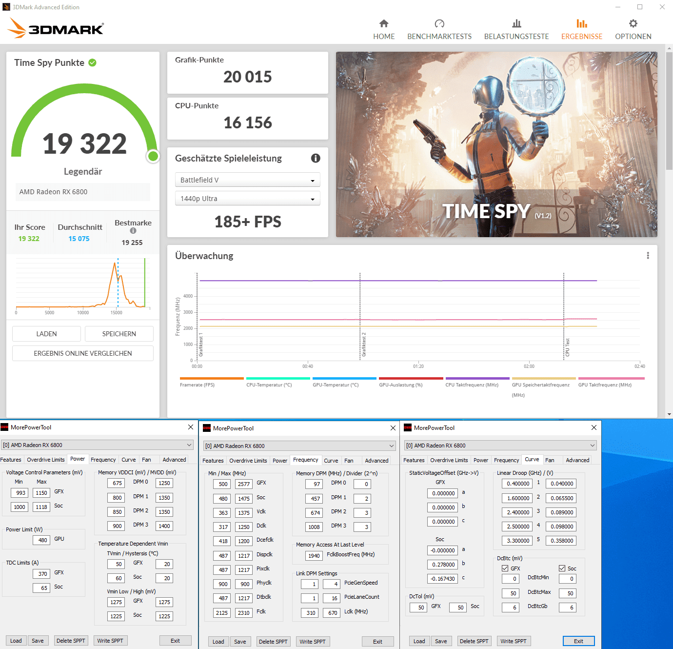

Habe leider keine Daten mehr von der 6800 . Alles bei einem Windowsabsturz verloren gegangen . Die 6800 war schon ne'geile Karte , ist in einen Spielerechner gewandert .
Habe doch noch was gefunden . Bios war von einer 6800XT , ins MPT geschrieben . Timespy : 20073

Hab oben mal nen alten Screenshot von Dir, ... mit XT-Werten in dem nonXT-MPT
ergänzt.
Konnte Sowas leider nie bei mir nachmachen.
vllt. lags ja an Deiner special Edition
Welche MPT-Version und Treiber?
Was passiert nach nem Crash in nem Game, ... müsste dann net der failsavemode die eff. Volt begrenzen?
die eff. Volt dann mal in HWinfo anschauen

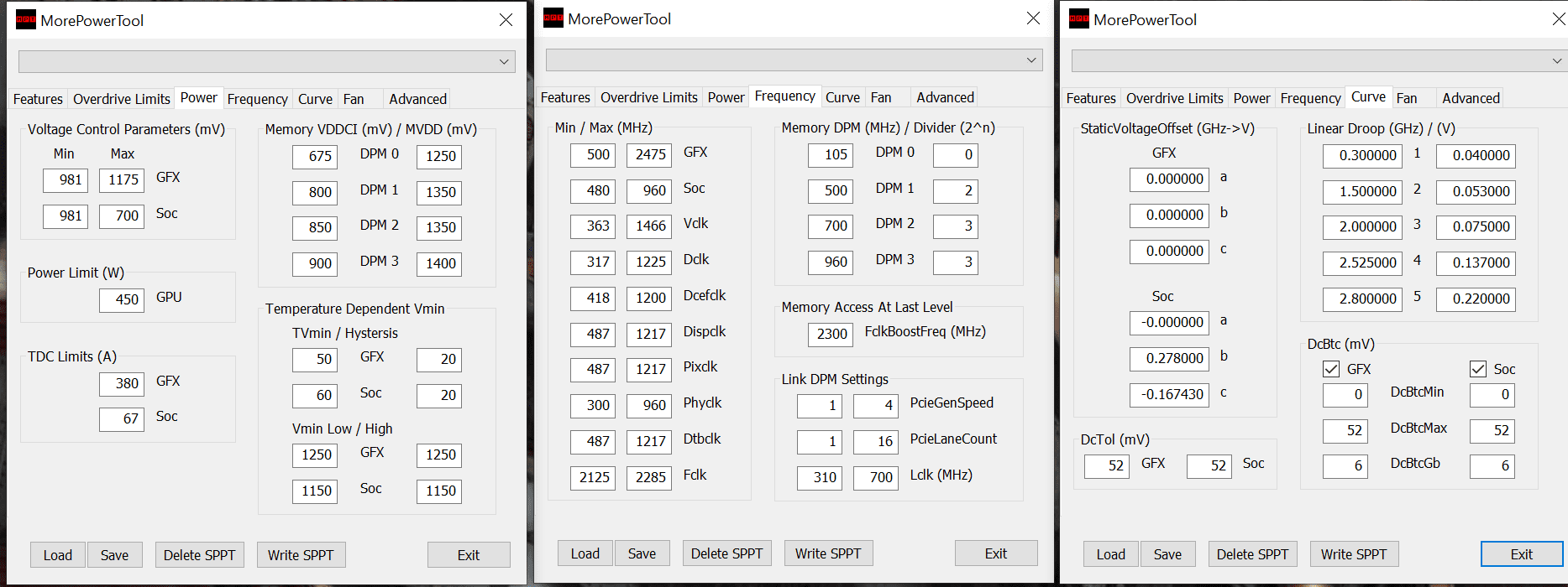

MPT 1.3.10
Treiber 22.5.1
Hab ingame nicht probiert nur mit der Radeonsoftware Stresstest dabei hat sich der Treiber resettet, auch im Windows IDLE hatte ich Treibercrashes
War dann bei min/max 500MHz also denk ich war dass dann der Failsafemode
Volt hab ich im HWINFO nicht nachgesehen

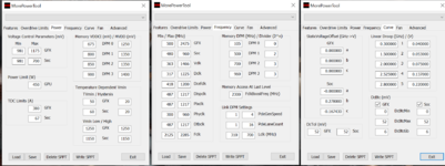

Danke fürs nachschauen!
hätte mich auch gewundert wenn AMD auf einmal für Alle die Volts freigibt

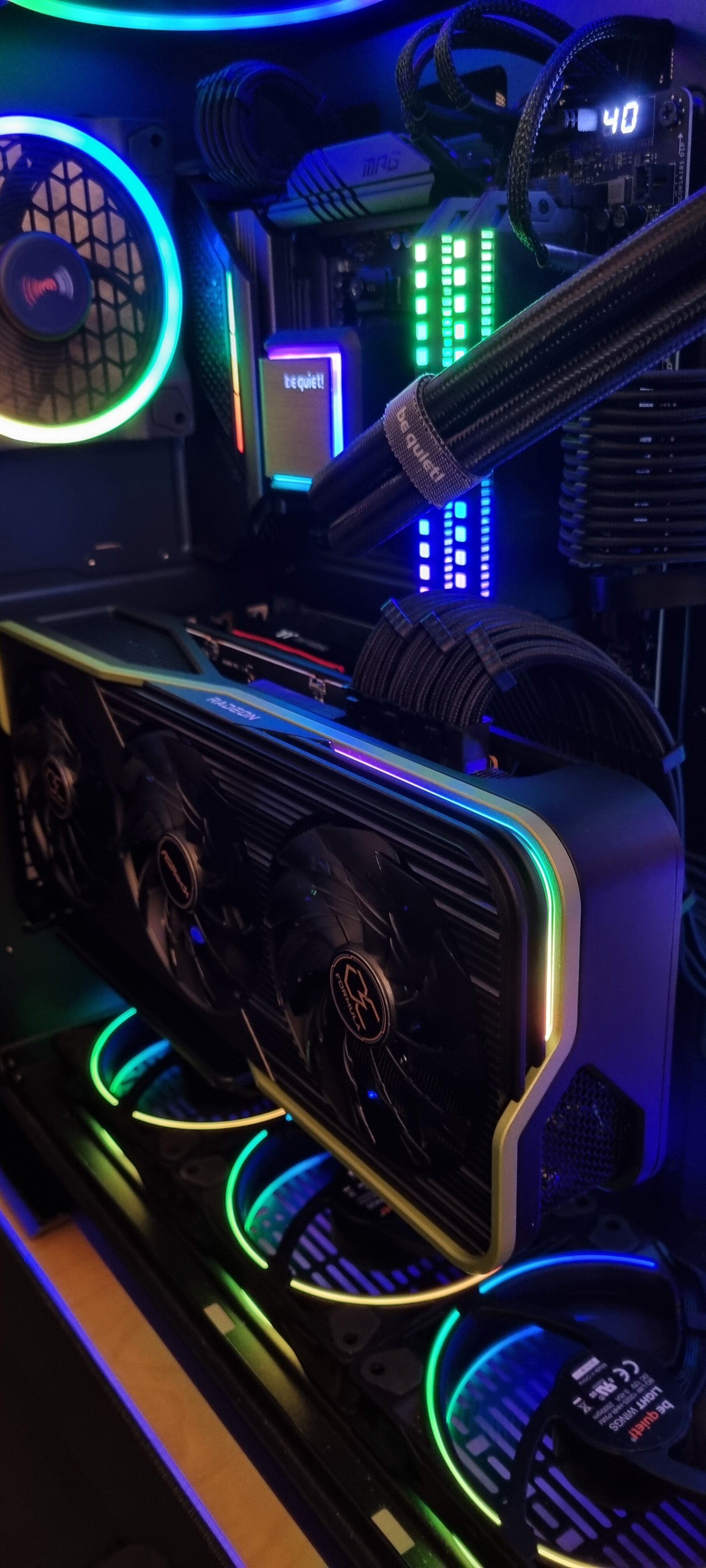

Da ist sie nun. Und kein Spulenfiepen 👍
Beste Grüße
Jetzt mal genauer ins oc einlesen und an die Optik gewöhnen.

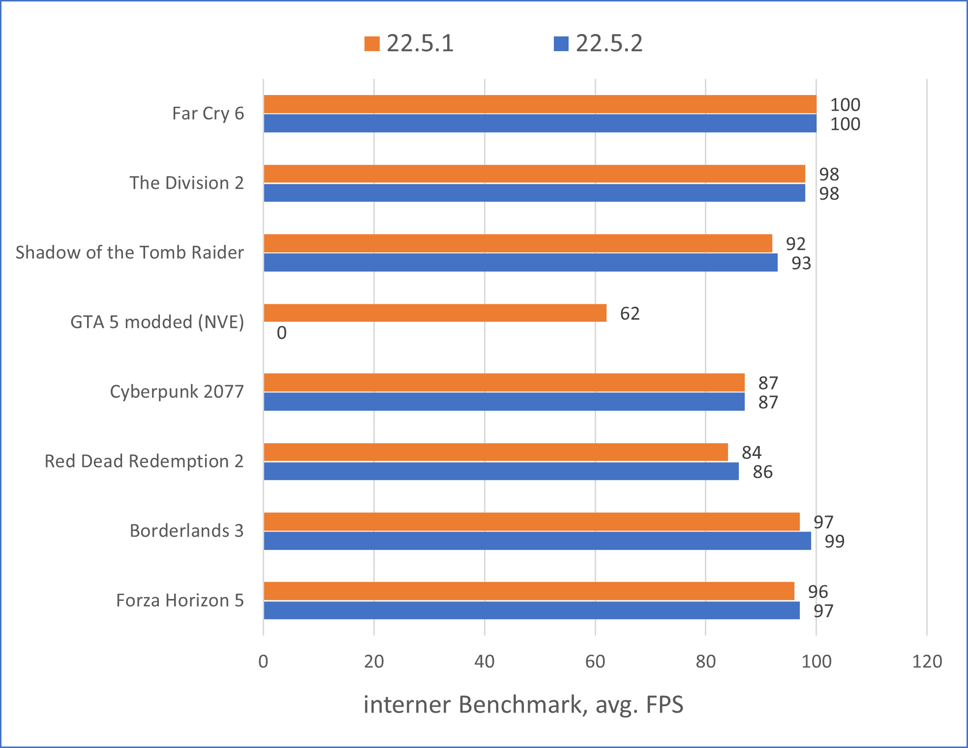

Den Preview-Treiber-Stand gibts jetzt auch als normalen WHQL:
https://www.amd.com/en/support/kb/release-notes/rn-rad-win-22-5-2
für 6950 Sapphire hat Igor den neuen Waterblock getestet:
Jaja, Wundertreiber. Klassik-Spiele sind ja was Nettes, aber Mitte 2022 so einen Hype um eine DX11-Verbesserung zu machen ...
Ohne das gib-mir-Klicks-ich-will-Kohle-scheffeln-Tralala bleibt unter DX12 übrig: 22.5.2 ist minimal besser als 22.5.1, zumindest in meinem kleinen Round-Up.
GTA 5-modded-Problem nicht gelöst.
Da haben wir in der ersten Jahreshälfte 2021 ganz andere "Wunder" mit den Adrenalin-Treibern erlebt, zumindest in Time Spy. Hat nur keine Sau interessiert außer uns. :fresse2:
Wenn ich später Lust hab, nehm ich mal 21.11.3 mit rein. Dann sehen wir.
minimal besser als 22.5.1, zumindest in meinem Round-Up.
Fürchte nur, dass dein Material nicht sonderlich aktuell ist, denn mit deiner betagten CPU steckst du bestimmt zu oft im CPU Limit drin.
