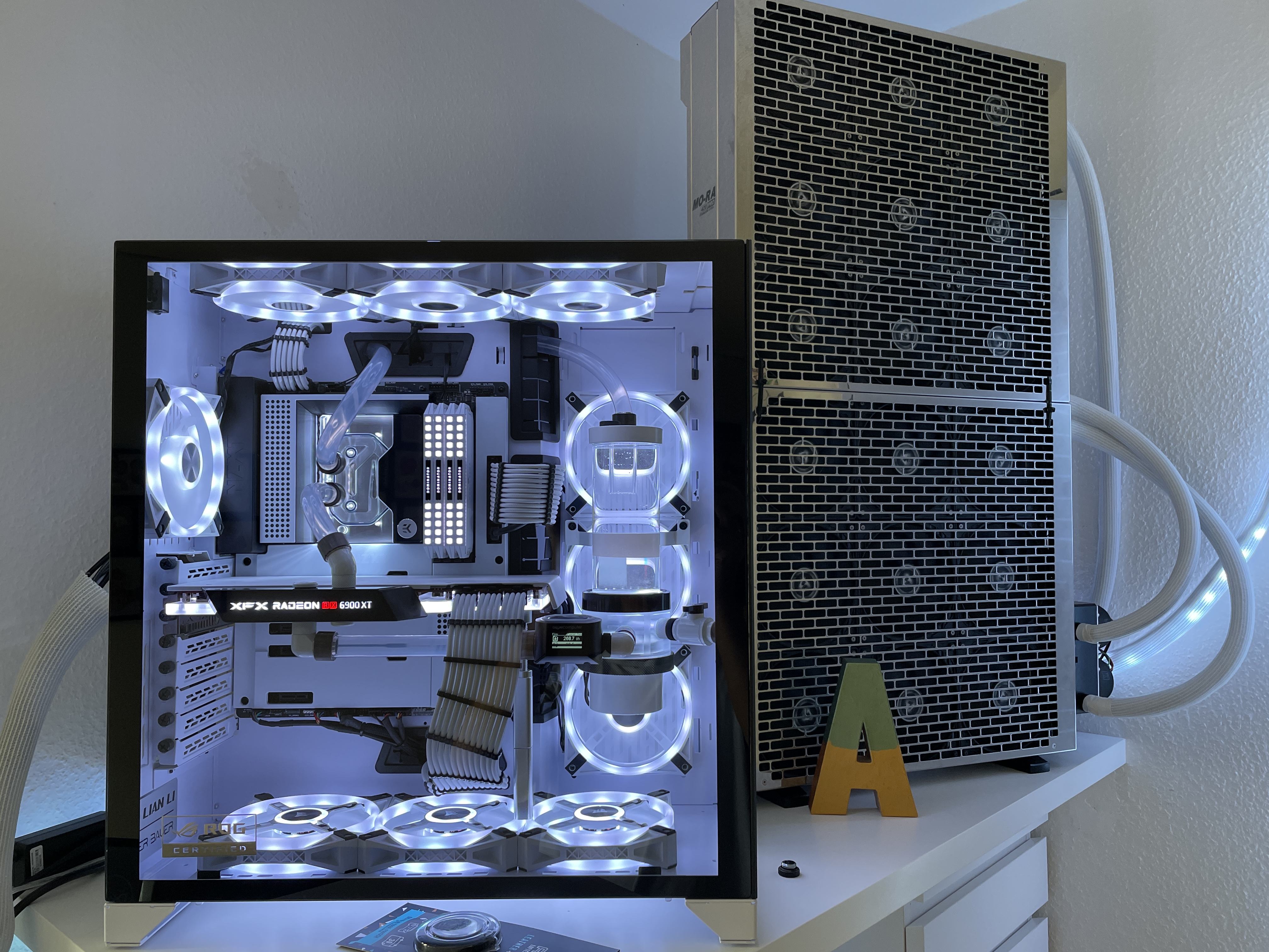

So nun ist alles fertig.
Hab mein X570 tomahawk Wifi rausgworfen und ein NEXT B7 550 (Asrock unterbau) eingebaut und den Magnitude gegen den Velocity2 getauscht. Das andere sah mir einfach nicht clean genug aus.
Mora Schläuche hab ich auch mit weiß überzogen.
Die XFX läuft mit 2750MHZ.
Speicher mit 2100MHz Fast Timings. Mehr geht stock nicht.
LM ist drauf. Bei 400 Watt 36 Grad GPU Temp und 56 Grad Hotspot. 270l/h Durchfluss
Ist mir jedoch wayne, da der Block unglaublich aussieht.

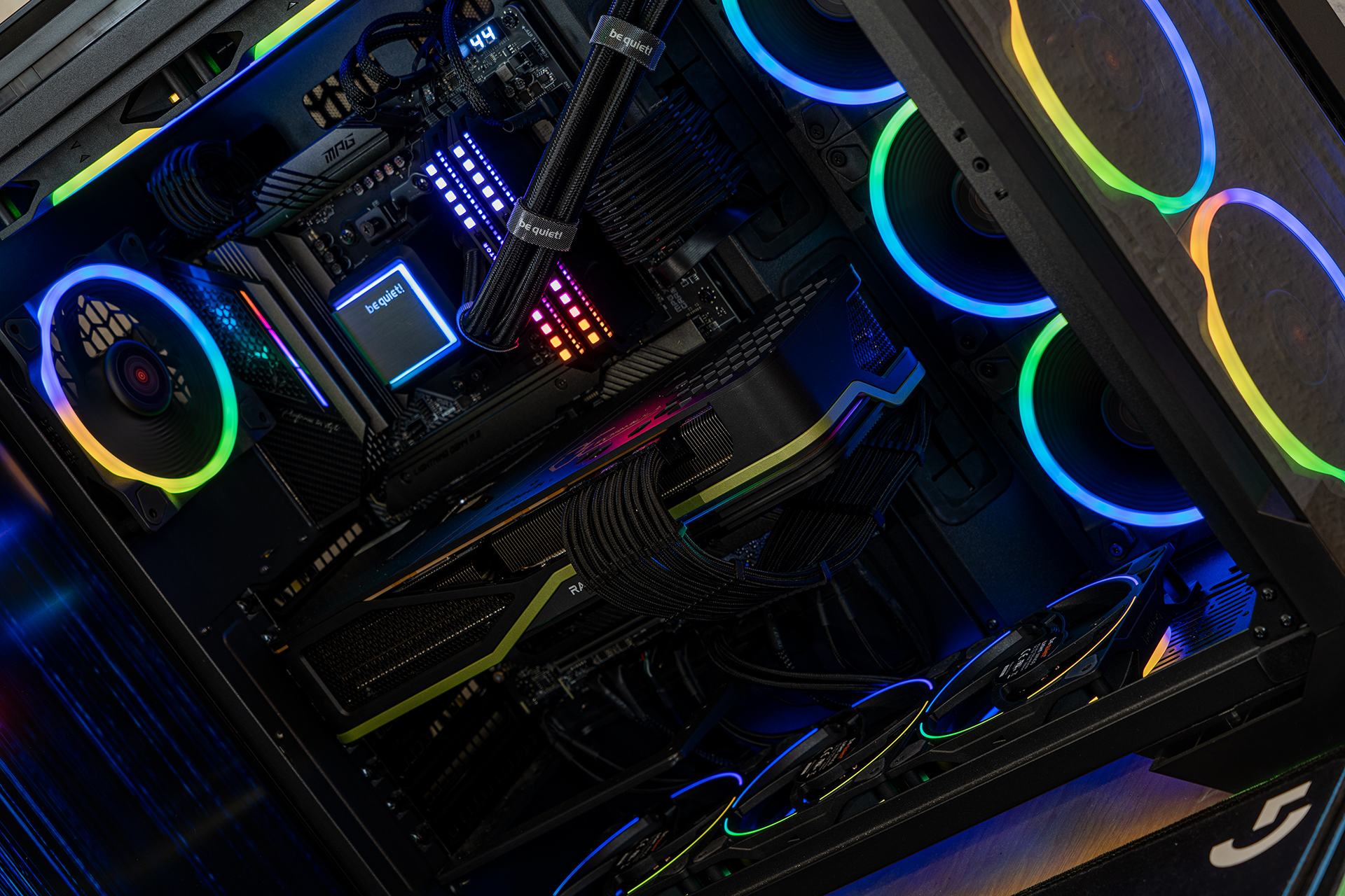

Sehr schön, bei mir sieht es unter Air jetzt so aus
Beste Grüße

@Dijati: sehr schick. Ich mag Weiß auch, leider bietet Mayhems aus UK diese Schläuche nicht mehr an. Sehe ich allerdings ein so makellos durchgestyltes System in weiß wie deins (würde ich nie hinkriegen), frage ich mich unwillkürlich. ob dahinter nicht eine schwarze Seele versteckt werden soll. :d
Nur Spaß. 270 l/h mit einer Pumpe und zwei Mo-Ras? Irgendwas mach ich falsch. Sind das alles Gehäuselüfter oder auch Radiatoren? Seh's gerade nicht, bin geblendet ...
Im Gehäuse sind nur Lüfter. Extern habe ich 2 Moras Push/Pull 36x140mm Lüfter mit 2 D5 Pumpen. Im Gehäuse ist auch noch eine D5 Pumpe integriert im Ausgleichsbehälter :)
