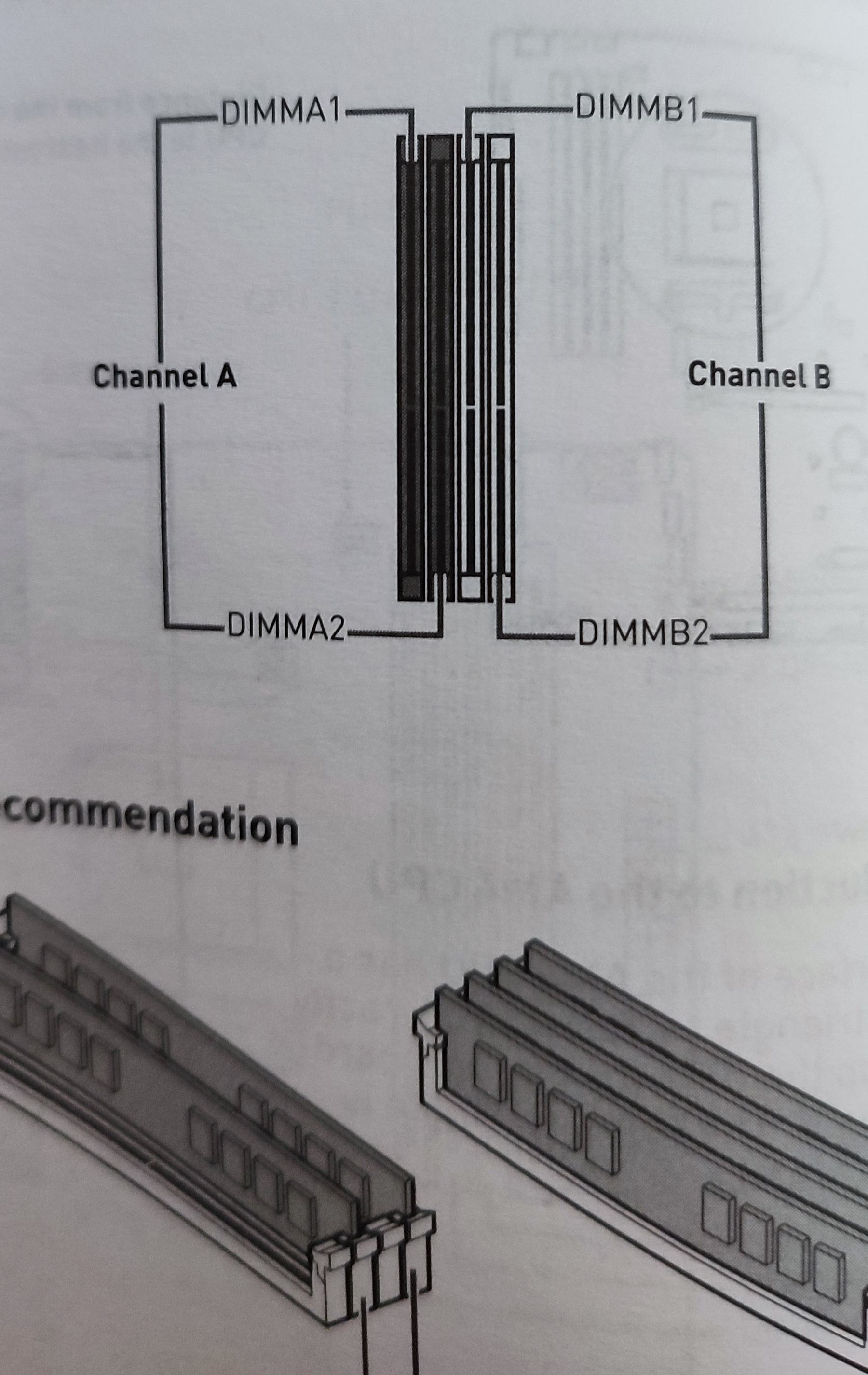

Ram ist auch in den falschen Slots, bei 2 Riegeln in 4 Slot Boards immer A2 + B2

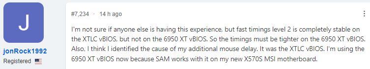

Ein User bei OCN hat auf seiner 6900XTXH RDU sowohl das LC-Bios als auch das 6950-Bios ausprobiert.
Mit dem 6950 geht bei Ihm auch net mehr FT2 stabil. (Er denkt, andere Timings)
Kann also sein, das bei Mantiz es vollkommen normal ist, das nur FT1 geht.
Hab jetzt extra bei mir ins Handbuch gesehehen, beim MSI B550 Unify ist A2 / B2 von der CPU abgewandt, ob dass bei jedem Board so ist weiß ich nicht
Bei meinem auch. Aorus X570S Master.
Bei meinem Formula habe ich die Ram auch in A1+B1.
Laufen da einfach besser.
Habe noch nie in die Anleitung geschaut, teste das einfach durch.

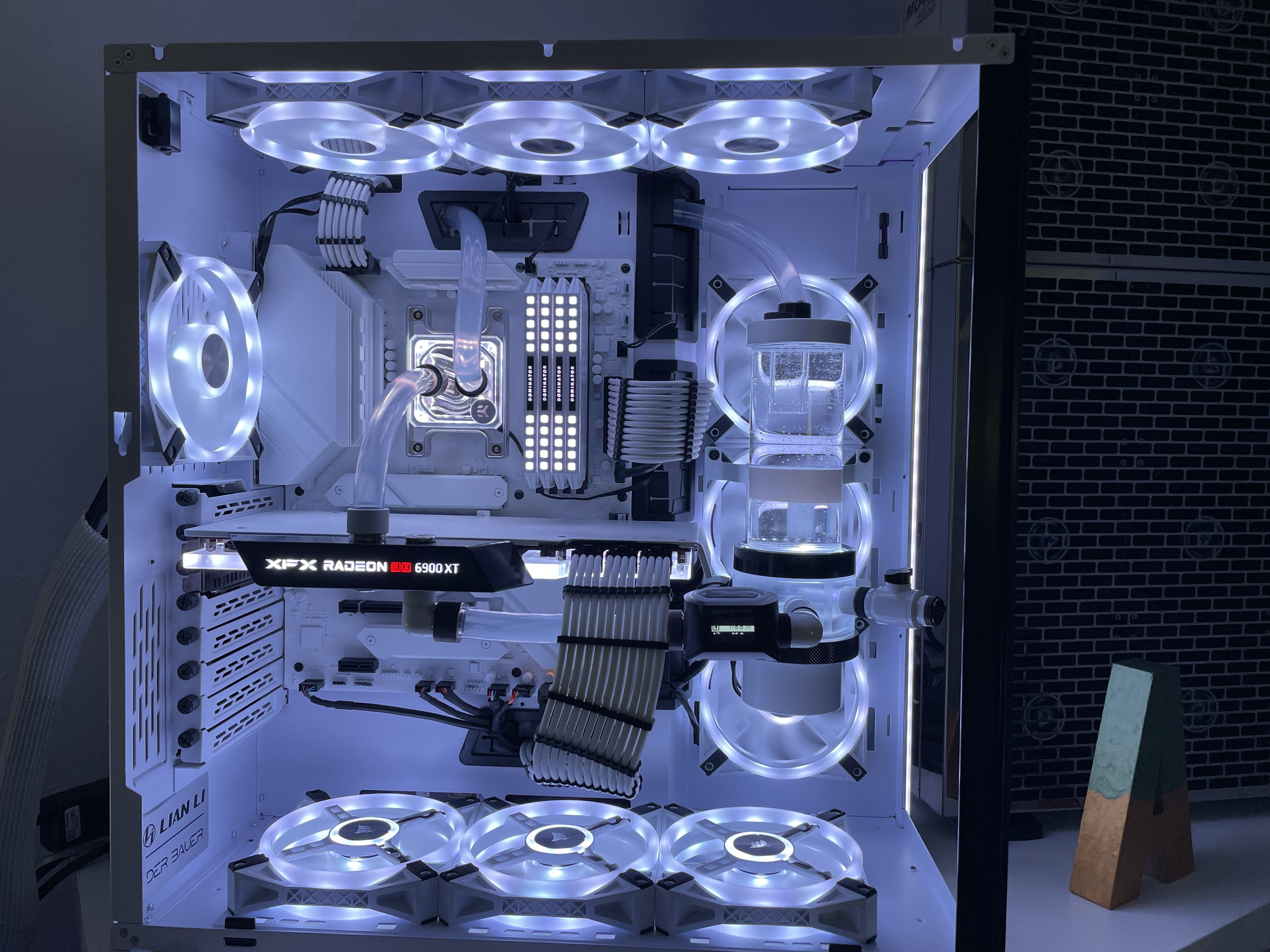

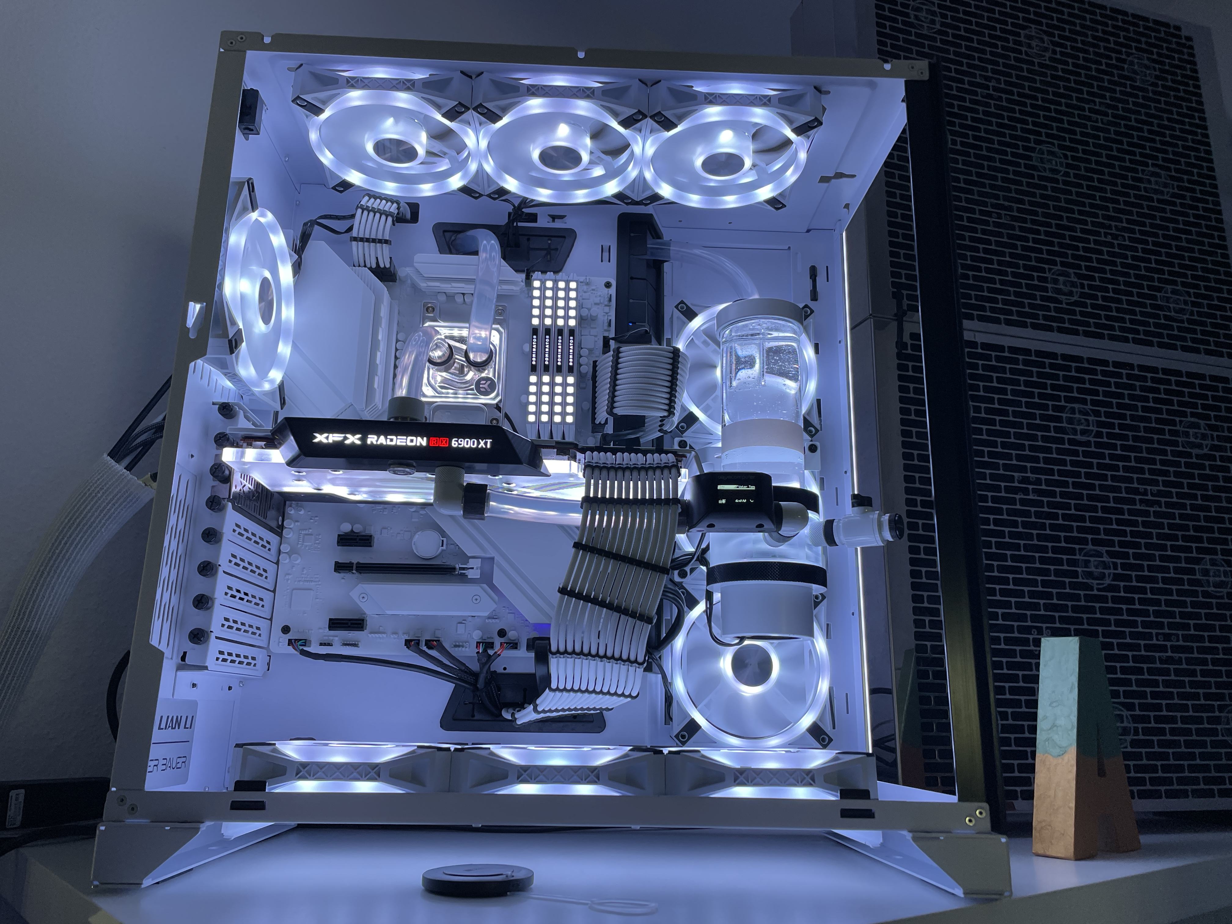

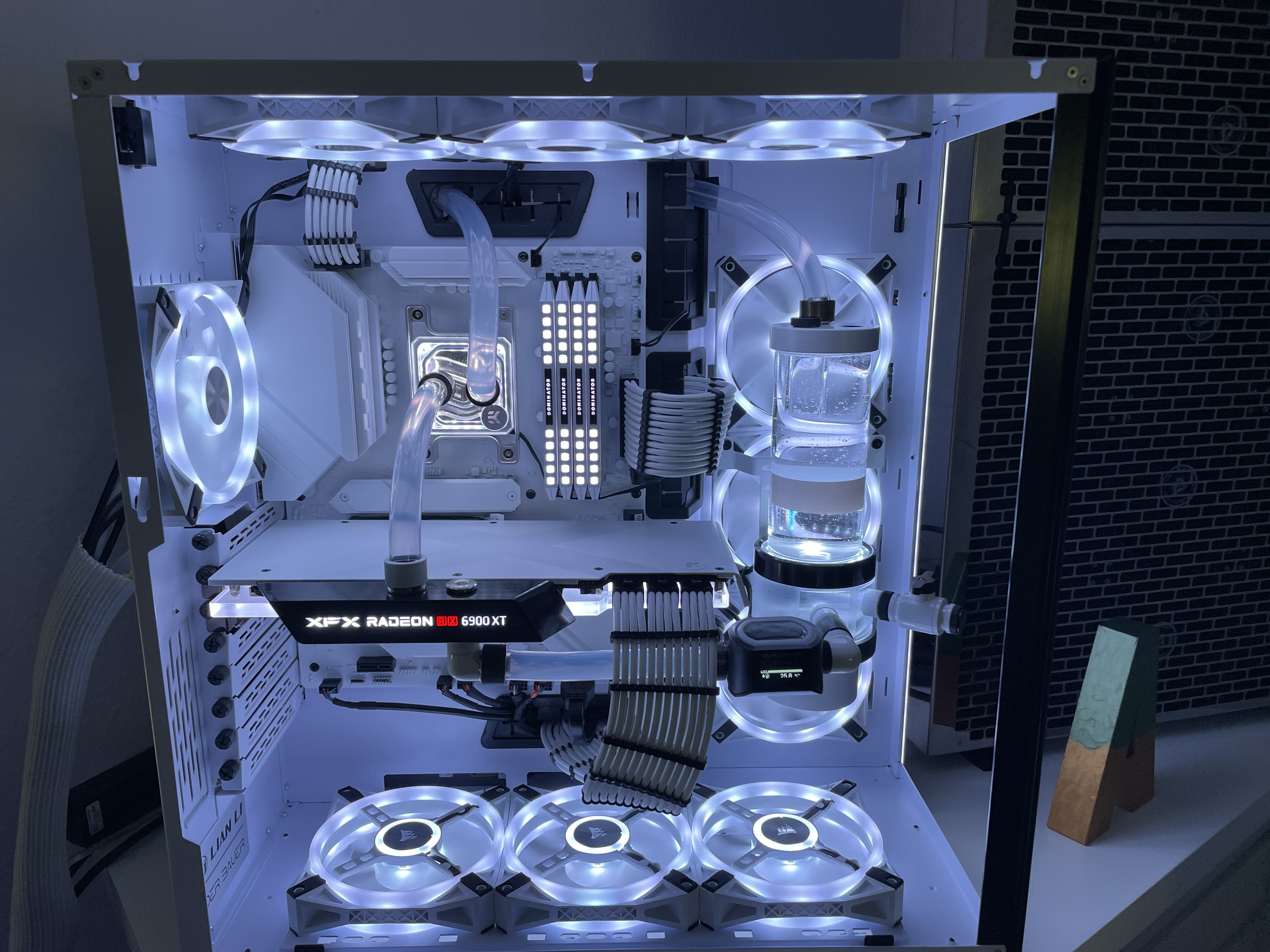

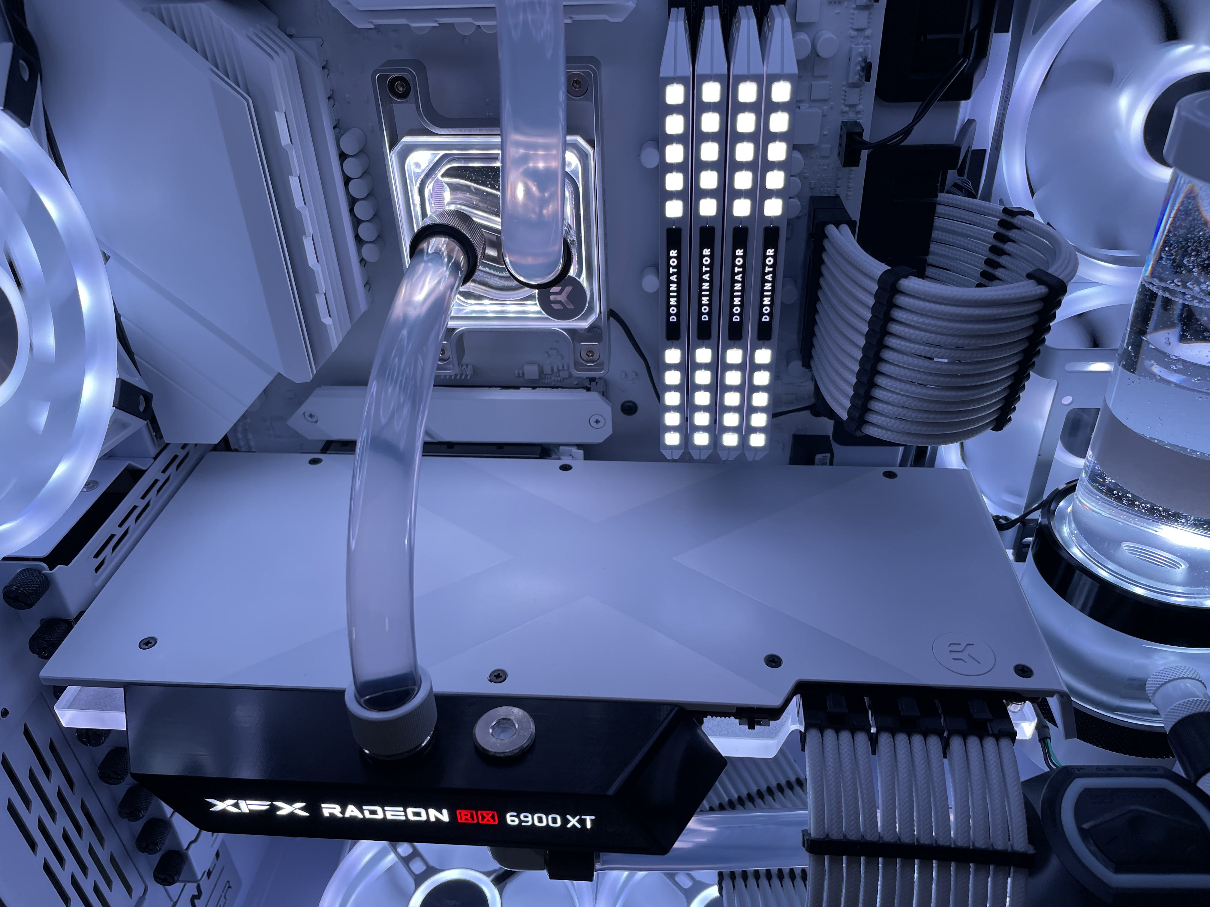

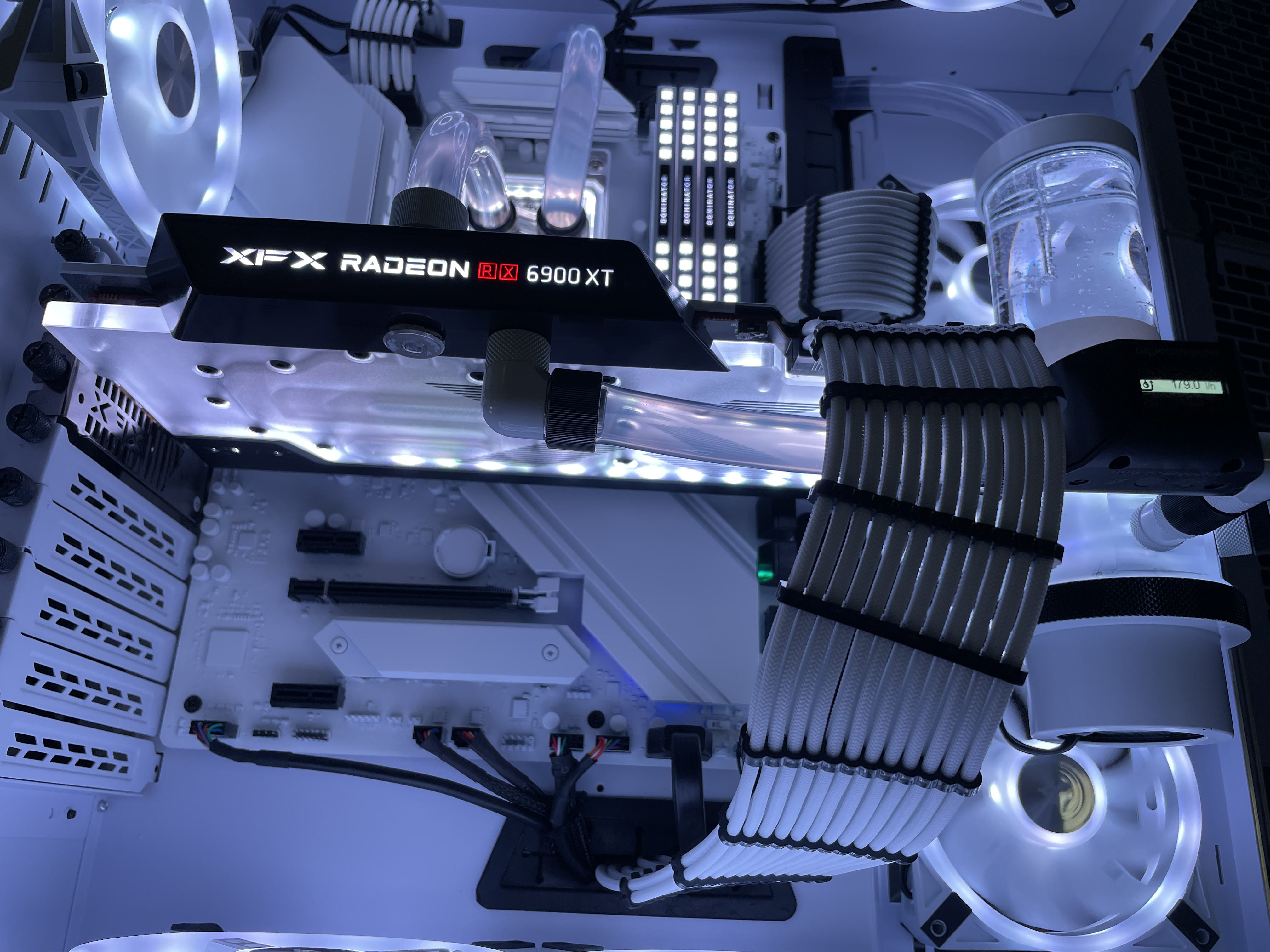

Karte war gestern schon eingebaut, bis ich festgestellt hatte, dass das RGB der Karte nicht ging. Kam defekt an…. War natürlich super, dass ich die Karte schon mit LM versehen hatte. Musste daraufhin den Block komplett zerlegen um den Kabelbruch zu finden. Kabel gekürzt und dann gelötet….
Nun ist alles eingebaut und RGB läuft. Die karte muss jedoch noch mal raus und ich muss gescheite Pads einbauen, da ich gestern beim umbauen 2 Stück für den GDDR6 kaputt gemacht habe.
@Devcom Was hattest du für den Block für Pads bestellt?
Grüße

Nice clean white Look!
Hast Du jetzt auch noch den Avatar auf XFX angepasst?
Das ist ja mal richtig Liebe zum Detail.
Der RAM ist korrekt angeschlossen weil Slot 1 defekt ist also muss ich ja Variante b nehmen. Also die Anschlüsse beim CPU einfach Mal tauschen?
FT2 läuft, Devcom hatte besser aufgepasst als ich
Ja, das ist normal.
Jop, mach mal, sollte dann besser werden
Danke für die Idee : )
Vieleicht bekomme ich so GDM Off 1t zum laufen.

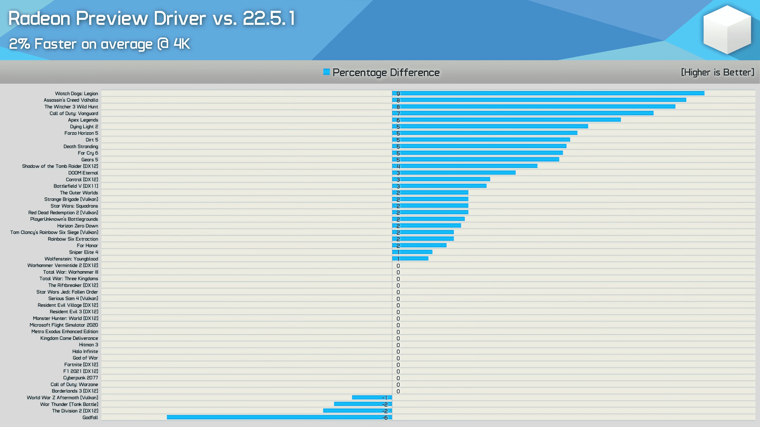

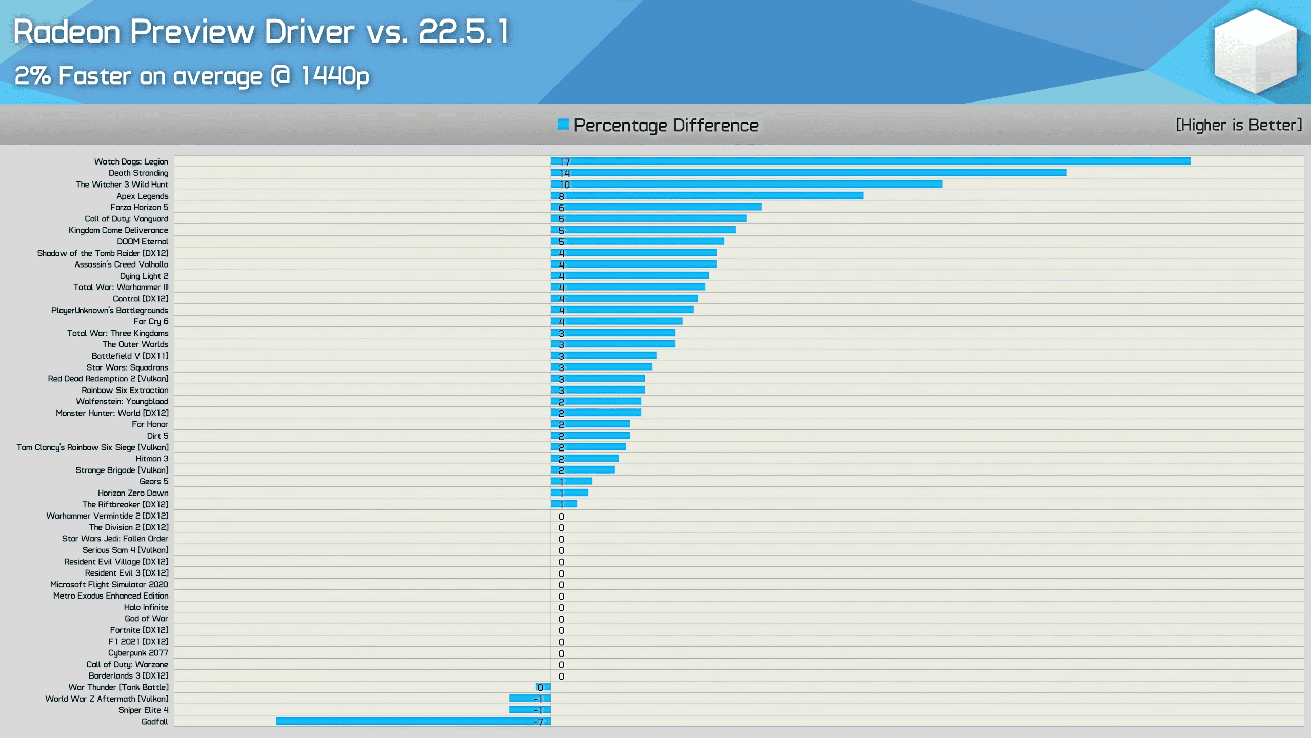

Testing im Video beginnt bei 2:42 min, Übersichten um Minute 8. Kurz gebastelt für euch:
(Quelle)
Die 17% von Watch Dogs: Legion gehen über die halbe Bildschirmseite. Sooo macht man beeindruckende Balkengrafiken! :d
GTA V scheint nicht dabei zu sein. Wie kürzlich berichtet, stürzt es mit dem Preview-Treiber in seiner hier gemoddeten Version zuverlässig beim Start ab :cry: (das Original allerdings nicht). Ich kann mit dem "Wundertreiber" also leider nichts anfangen.
bin aber mal gespannt, wie der sich weiter entwickelt (y)

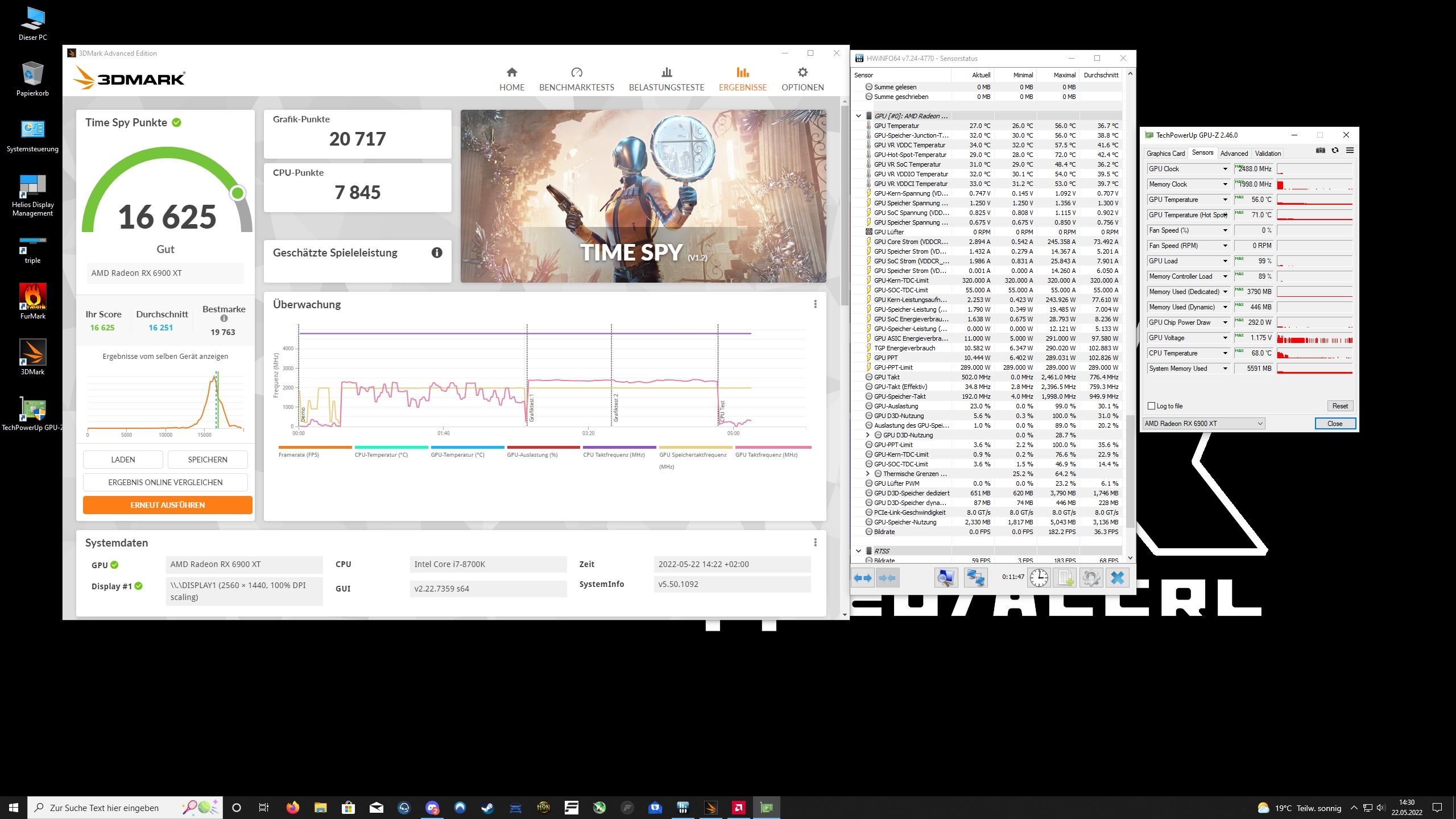

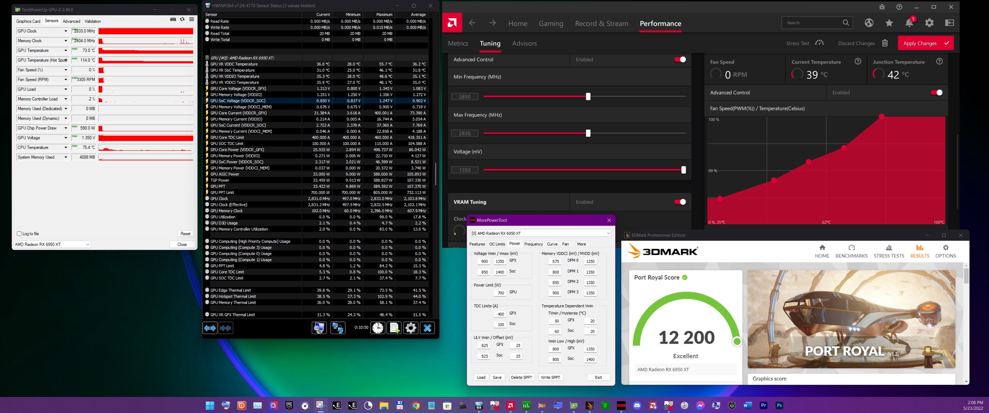

Not sure if the 6950 XT will benefit from the EVC2 because this card is practically voltage-unlocked. You can give it all the volts it needs through Wattman and it’s a range, not a fixed/constant value like TDVM via MPT. Hmmm…
@mantiz How did you make FT2 work? I haven’t touched it yet and I’m still on air.
I don’t know how to run Time Spy with the 6950 XT. :d
sounds good
You are able, effectiv to reach the full 1,20V or mooore?, ... please post HWinfo and Wattman.
And SOC 1162mV as Goodie is a little bit better then 1150mV@XTXH stock = more headroom if SOC 1280..1300MHz is needed
for some reasons, as fclk OCing
Here you go. For some reason, I get a green screen when I set FCLK to 2300. I have managed with 2200 so far. I'm not sure if I'm getting the SOC volts I WANT because based on HWINFO, the max I got during this Port Royal run was 1.247v.
It only pulls the voltage it needs. It idles at 800mv.
