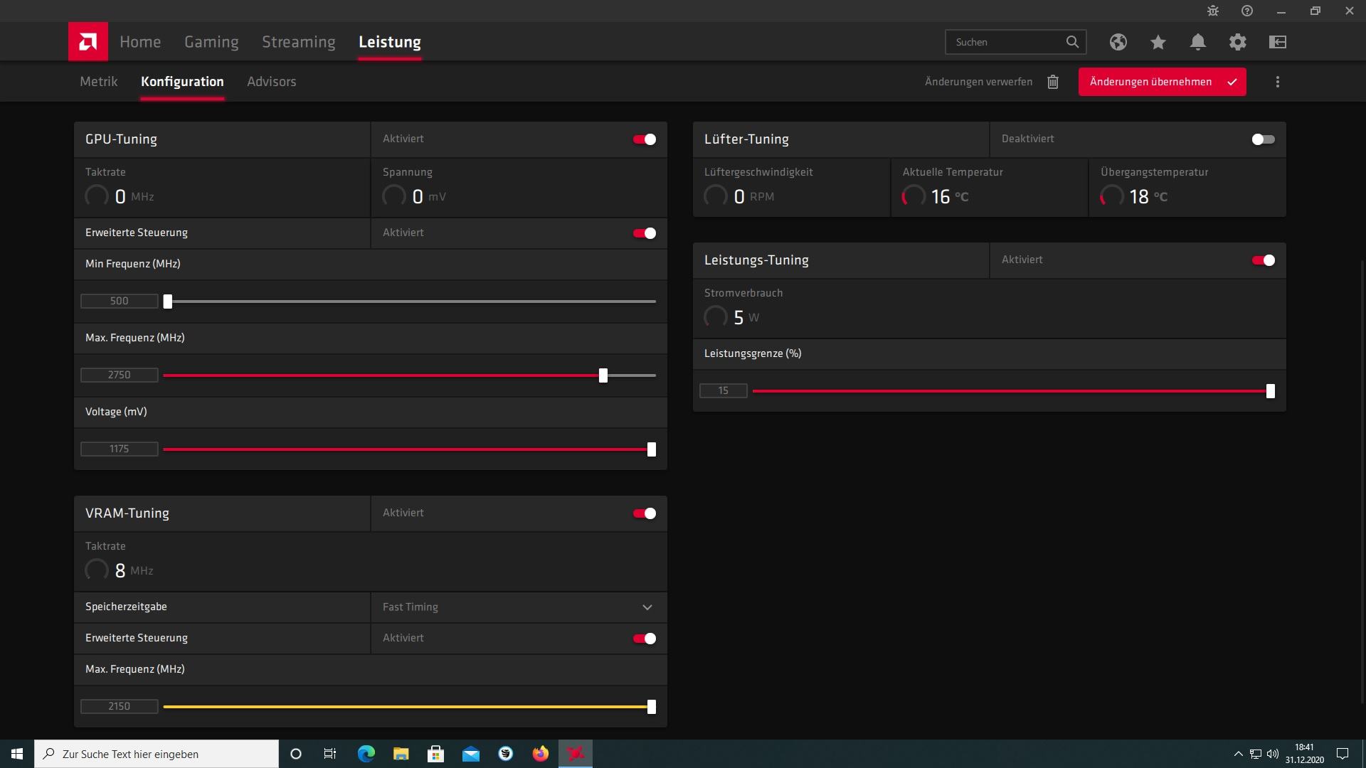

Beim Zocken eher 45 und 60 Grad TJ bei meiner 6800xt mit PT+15 Takt um 2700.
Will sagen, Variablen wie PT, Takt, Anwendung usw. lassen kaum einen validen Vergleich zu.
Unter der BP hab ich nichts, lag nichts bei und ich hatte nichts passendes da. Dafür hab ich den Bykski inkl. BP im Angebot für 107€ bekommen, Hammer Teil für den Kurs.
Meine 6800 läuft wieder mit Stock Bios + 15% PT @ 2400 Mhz

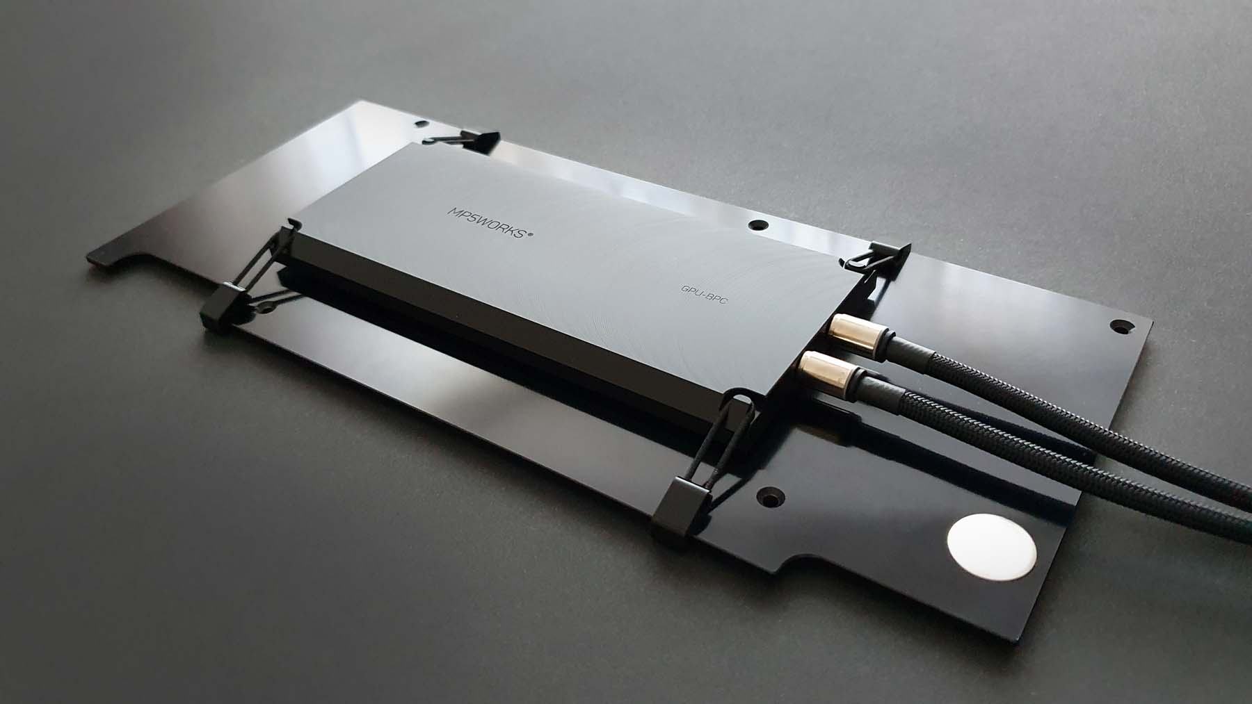

Oder sowas: https://mp5works.com/product/gpu-bpc-kit-clear-top/
UHHJAA - geil danke, das ist ja genaudas was ich suche ^^
Das bestell ich mal blind zum testen, danke dir (y)
obwohl... im Video sehen mir die Anschlüsse so aus, als würde das Teil den Durchfluss sowas von reduzieren...

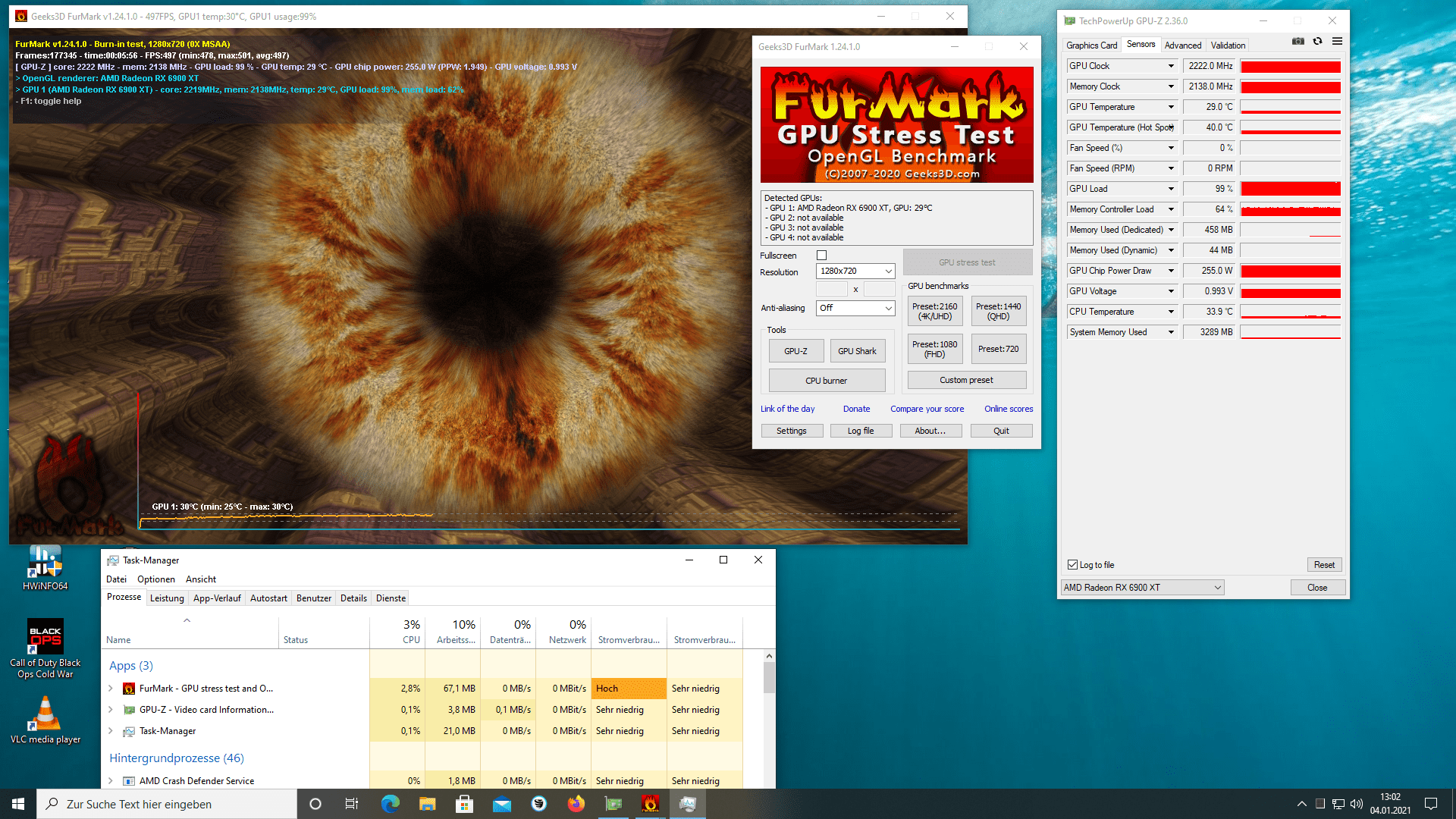

Auslesefehler, keine 6900XT der Welt schafft unter Wasser 24°C unter last , KEINE!
kommt immer drauf an!
Wie gesagt ich hatte ca.18° Raumtemp der Radi samt PC neben gekippten Fenster!
Mein Loop ist:
Mora 3 360LT mit 4 x 180mm Silverstone die voll aufgedreht waren so ca.1100-1200U/min https://www.alphacool.com/shop/luefter/luefter/14150/silverstone-180mm-luefter-sst-ap182?c=20552
2 x D5 Pumpen mit dem https://www.alphacool.com/shop/ausg...k-dual-laing-d5-dual-5-25-bay-station?c=20616
1 x https://www.alphacool.com/shop/cpu-...px-aurora-pro-acryl-black-digital-rgb?c=23737 ja der past auch auf AM4!
1 x https://www.alphacool.com/shop/graf...6800xt/6900xt-reference-mit-backplate?c=20584
Wärmeleitpaste https://geizhals.de/thermal-grizzly-kryonaut-waermeleitpaste-tg-k-030-r-a1279318.html
und nen Durchfluss von 150l/h
dann geht das.

Auslesefehler, glaub es mir. Probiere mal OCCT, 3D test Shaderanzahl 8 und mach ein 30Min Test . Wenn du da unter 40°C Bist, ist es 100% ein auslese fehler. Habe selber eine 6800XT mit wasser verbaut vor 2 oder 3 Wochen und dort Sitzen 2 Externe Mora 360 und die Karte wird bei 20°C Raumtemp unter last mit OCCT~ 45°C mit vollem OC warm, dabei ist Wassertemp quasie raum temp Sie lag bei 23°C.
29°C sind nicht machbar, Furmark lastet übrigens nicht mal ansatzweise wie OCCT aus.
also ich fahre gut mit Furmark teste immer damit und war im 3dMark auch stable,gut im 3dmark wird auch nur die Durchschnittstemp angezeigt am Ende,kann sein das es auch höher liegt.
Aber so im ganzen macht der AC Kühler nen geilen job auch bei 400Watt.
Mir gings drum zu sehen was die karte kann,mein ziel ist es eh stable 2400Mhz bei möglichst geringer Leistungsaufnahme zu schaffen.
Und das dauert das ich z.Z. wieder arbeite ist alles wieder stock
Also um ehrlich zu sein vermute ich auch einen Auslesefehler - aber man darf sich ja auch überraschen lassen, laufen tut die Karte ja mega gut :)

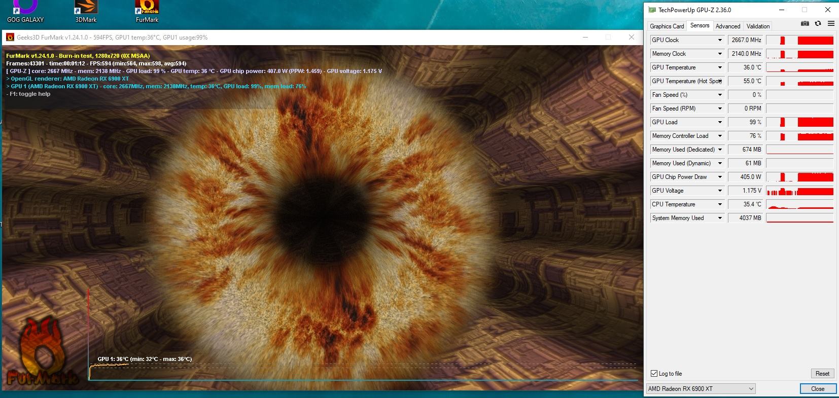

neee genau 2x8Pol Ref von XFX.
Also mit meinen max OC einstellungen hat die Karte laut furmark 406W gezogen

Huiiii okay - das hab ich mich bisher aufgrund der Specs ehrlichgesagt noch nicht getraut und immer drauf geachtet da drunter zu bleiben.
Wo kommt der Strom her wenn bei 375W theoretisch schluss ist? Grad nochmal nachgelesen auf die schnelle finde ich als Limit nur die 150W pro Kabel und 75W vom Slot
hä? ^^
keine Ahnung um ehrlich zu sein,ziehen tut Sie gut hab im 3dMark wo ich die 20468Punkte hatte nen max Verbrauch von 670Watt also kompletter PC ohne Monitor.
Mehr kann ich nicht sagen.
Hmmm okay ein Rätsel für mich - ich wäre über Aufklärung dankbar wenn da jemand besser informiert ist als ich!
wenn man da zB zu Nvidia schielt hat die MSI 3090 3x8 Pol und ist bis max. 380W vom Hersteller spezifiziert - aber eben mit 3x 8 Pol um die W auch halten zu können. Alles was ich so mit 2x 8 Pol finde ist von den Specs her bei 375W begrenzt ... also meines Verständnisses nach läuft das dann bei dir ziemlich über den max. Specs vom Strom her oO
Keine Ahnung, vielleicht ist das auch nur halbsowild ich ich ein Angsthase :)

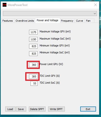

Die 150 Watt pro 8pin sind richtig, aber einfach nur die Spezifikation. Der 6pin ist zum Beispiel bis 75 Watt spezifiziert, hat aber einfach nur 2 Masseleitungen weniger und genauso 3x 12 V Leitungen.
Soll heißen über den 8pin werden dann einfach mehr gezogen. Würde ich nicht mit jedem billig no name Netzteil machen weil es irgendwann tatsächlich heiß werden könnte, ist aber bei einem vernünftigen Netzteil überhaupt kein Problem. Ich glaube bequiet verbaut AWG 16, da entsteht kaum Wärme.
Der echte Vorteil der 3x 8pin Karten besteht in meinen Augen in erster Linie darin dass dort dann meistens einfach entsprechend viele Spannungswandler verbaut sind.
Okay gute Info danke - dachte irgendwie immer das wird vom Verbraucher vorgegeben, nicht vom Absender :d
Also mein NT (Enermax MaxTytan 1050W) sollte das wegstecken können - muss ich glatt mal versuchen wenn der Block auf der Karte ist...
edit* komisch eigentlich... Taktrate raufdrehen und die V bis zum kotzen durch die Hardware treiben aber Angst vor ein paar Watt zuviel die durch die dicken Kabel laufen..... :stupid:
eigentlich eh klar dass das auch nur ein Speclimit ist, das man genauso nach oben heben kann wie die meisten anderen
