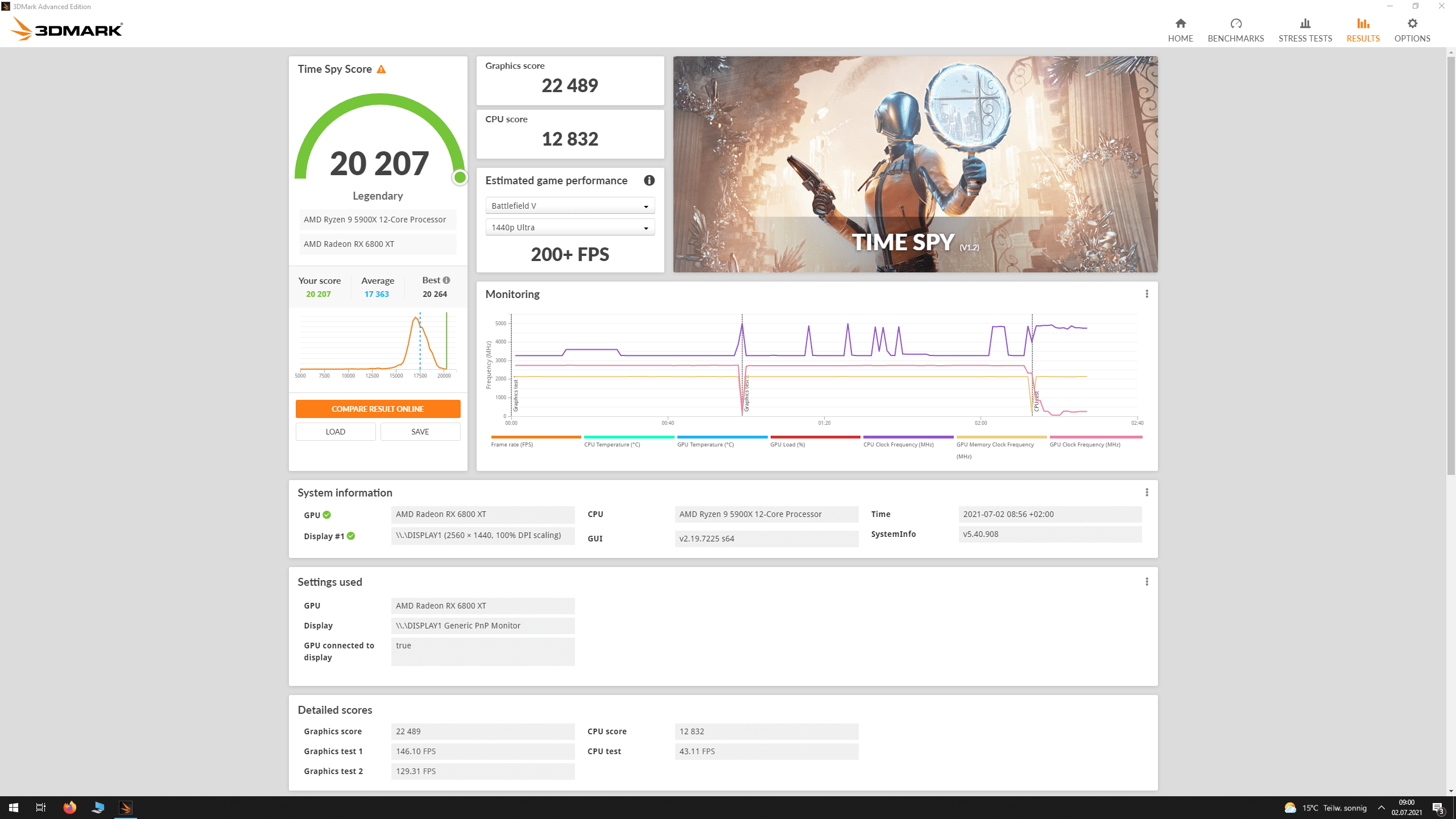

Das war ein Run noch mit Luftkühler nur MPT 400 noch ganz ohne EVC
Haste den die Backplate noch drauf ?
Und die Schrauben ein wenig nach gezogen ?
"Ich hab keine Liste, ich hab das alles im Kopf" :fresse:
Das war einer der Runs wo ich nur nbenebei automatisiert geklickt habe^^
Einer von vielen wie hier.
Genau das Setup vom Bild läuft jetzt garnichtmehr, dafür aber 1000 mV, verrückt.
Insgf. Stabilität gabs aber durch deepsleep aus, 4 weitere MPT Feature Control Settings raus , CPU allcore bei erhalt des Singlecore auf konstant 4,6 Ghz und ram fix bei 2000 Mhz. Bei Odff/ Auto schwankt der immer beim run von 1988 bis 2029.
Ja alles Stock und original verbaut.
Wärmeleitpaste und Kupferblock kommen bald.
Schraub die Backplate ab. Macht der Ref karte nichts , und dreh die 4 Schrauben der CPU Klammer mal nach. Eventuell noch einen Lüfter auf die Rückseite . Wirkt Wunder.
Die ganze Hitze staut sich unter der Backplate. Die ist eher Kontraproduktiv , und hat auch irgendwie keinen sinn, nur das schick ausschaut

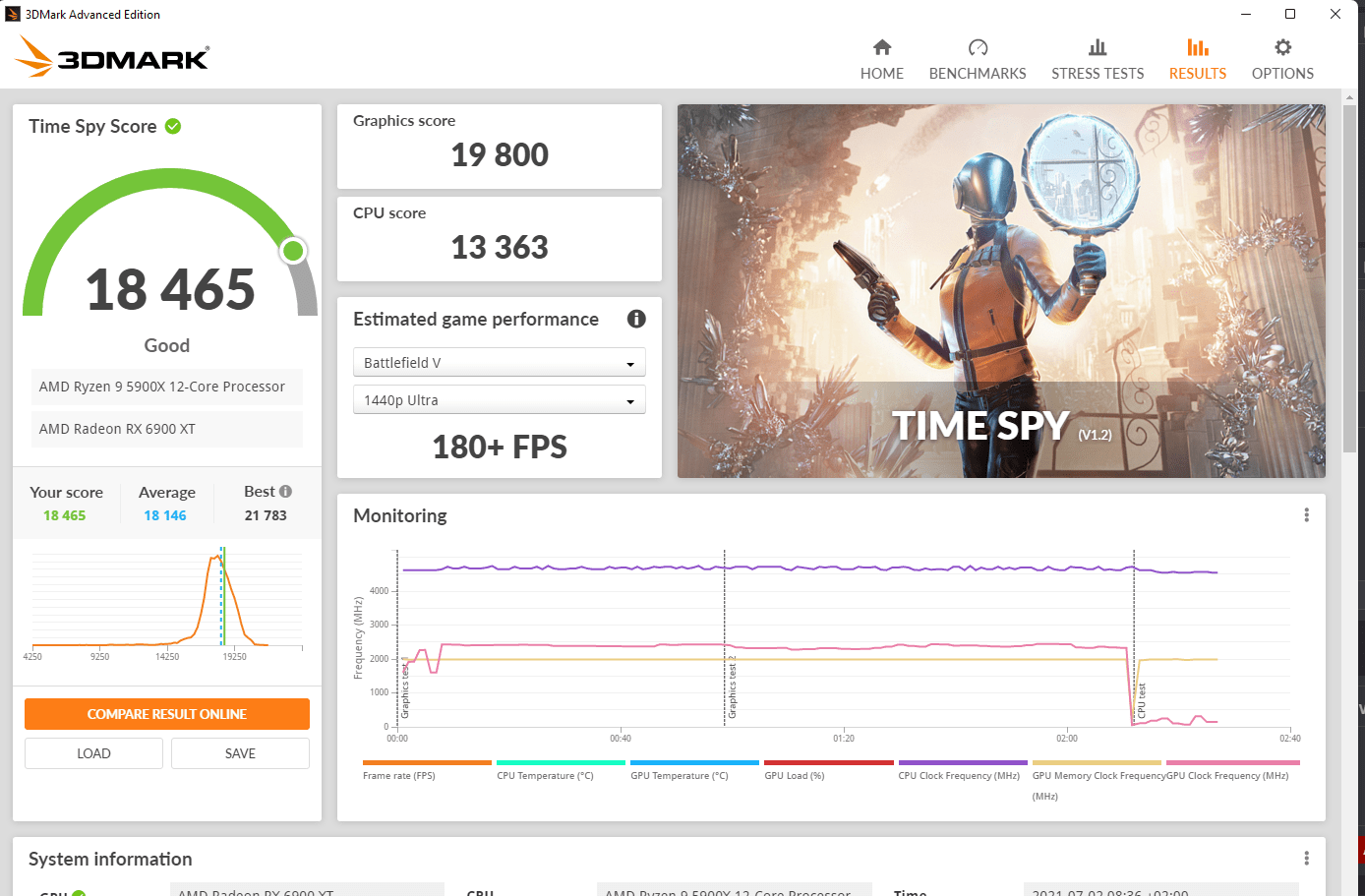

Hab jetzt mit 1050 MPT getestet und bin auf 1030 runter,
Mach Deinen Quatsch alleine!
Du springst nur sinnlos hin und her. Einen Post vorher warst Du bei MPT 1100mV und wolltest WM 1030mV probieren!?
Da ist mir meine Zeit zu schade , alle 3min ne neue Idee von Dir anzuschauen.
Wenn dann u.U. noch vergessen wird, neu zu booten / Treiber neu zu starten = ist das Chaos perfekt!
Nein ich wollte wissen ob du das als offset meinst mit und 30 bis 70 weniger (da lag ich ja auch richtig). Schreibe aber gerade vom anderen PC als ich bastel und das andere war bereits eingestellt daher nochn run-
Offset = MPT GFX - WM GFX-Voltage.
20mV ist gar nix
i.d.R. gehen bei gut gewähltem maxTakt+hohem minTakt so ca. 50mV bis 75mV, bei Manchen sogar mehr
Deine Probierlust in allen Ehren, aber Du solltest mal bei einem Setting bleiben und Das verfeinern!
siehe Post #1013
Du meinst also bei 1100 mv im MPT als Basis und dann im WM den Regler auf 1030?
MPT GFX 1100 mV - und dann 50 mV oder 75mV im WM GFX-Voltage sind doch 1050/1025 mV oder irre ich?
2248@950...943...937...931mV bei minTakt 2140 wäre nice to have.
Ja 2140 Mhz min und ca. 2248 max probiere ich doch gerade +-
500 min Takt läuft, aber 2000 bis runter zu 1950 bricht im GT2 bei ab.

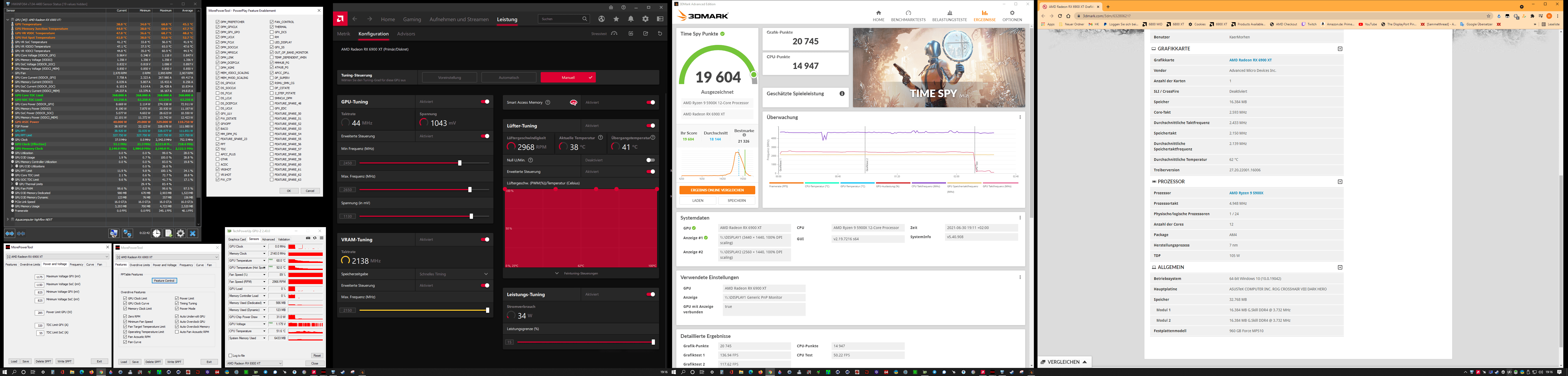

Sorry, dann habe ich das nur falsch verstanden.
Habe das Gefühl im Offset hab ich etwas Sicherheit durch ein Puffer, aber zeitgleich ist der Modus etwas schwieriger durchzubekommen.
Werde es direkt mal versuchen, denke aber dass da nicht viel mit mehr als 2000 Mhz min. geht.
950mV ist ist schwierig.
... ist der Modus etwas schwieriger durchzubekommen.
Rate mal, Warum die HighScore-Leute z.T. 50h und /oder 500 Durchläufe im TS haben. da wird ganz systematisch und akribisch verfeinert!
und
Dir soll einfach So die Lösung einfallen?
Nein absolut nicht, zumal ich dank eurer Hilfe eine Vielzahl an Anhaltspunkten gewonnen habe. Allein das hilft viel mehr als alles was ich selbst habe/hätte in aktuell 100 Stunden 3D Mark entdecken können.
Aber war schon auf 1000 mV schwierig das stabiler zu bekommen, werde mich wohl darauf konzentrieren dass das besser läuft.
Bin damit schon sehr zufrieden.

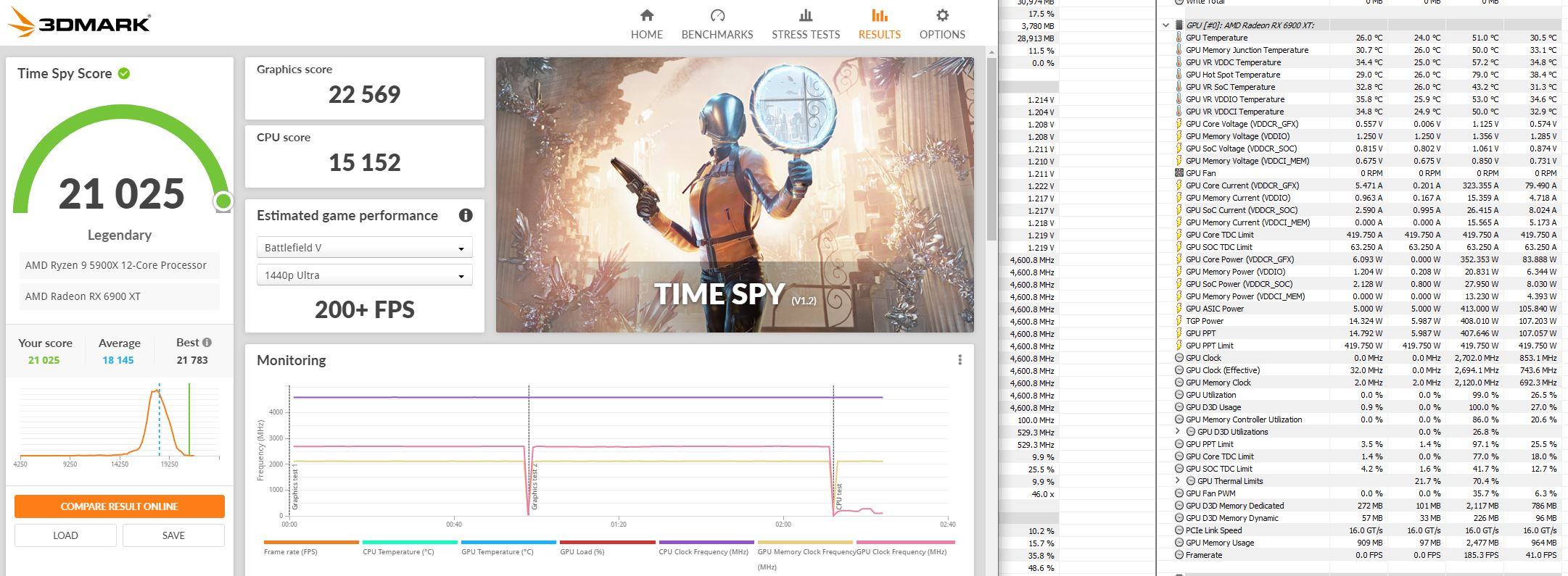

Moin, es hat heute ein 3DMark update gegeben.
Die Auslastung der GPU war wieder normal bei ca. 100%, für Stock sollte das in Ordnung gehen:

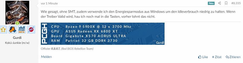

Habe mir jetzt auch mal den 21.6.1 installiert und zwei runs laufen lassen. Denke ist schon ziemlich am Limit. Aber hat schon etwas gebracht...
btw.
Der Run von Gurdi@HAGS war übrigens mit SMT=off, dadurch hat Ihm evtl. der niedrige CPU-Takt bei seinem 5900x für die 6800xt-LC
gereicht. Die CPU chilled über weite Strecken bei ca. 3300 im Energiesparmodus.
