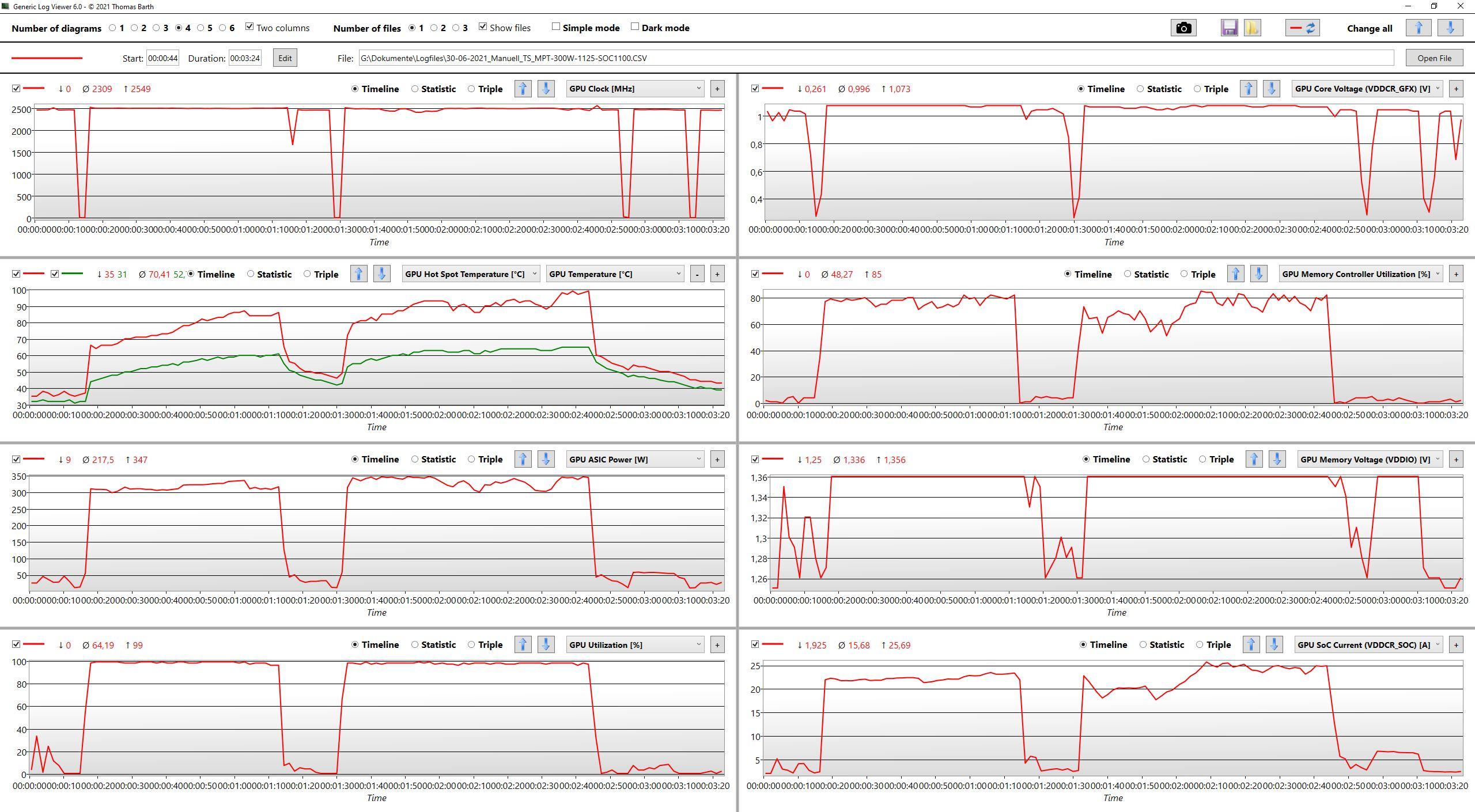

In MPT standen 1125 mV, in Wattman 1075 mV eingestellt. 300W in MPT eingestellt, in Wattman +15%. Das Logfile sagt 347 W max. Hier der Log vom lucky run. Leider nicht mehr reproduzierbar.

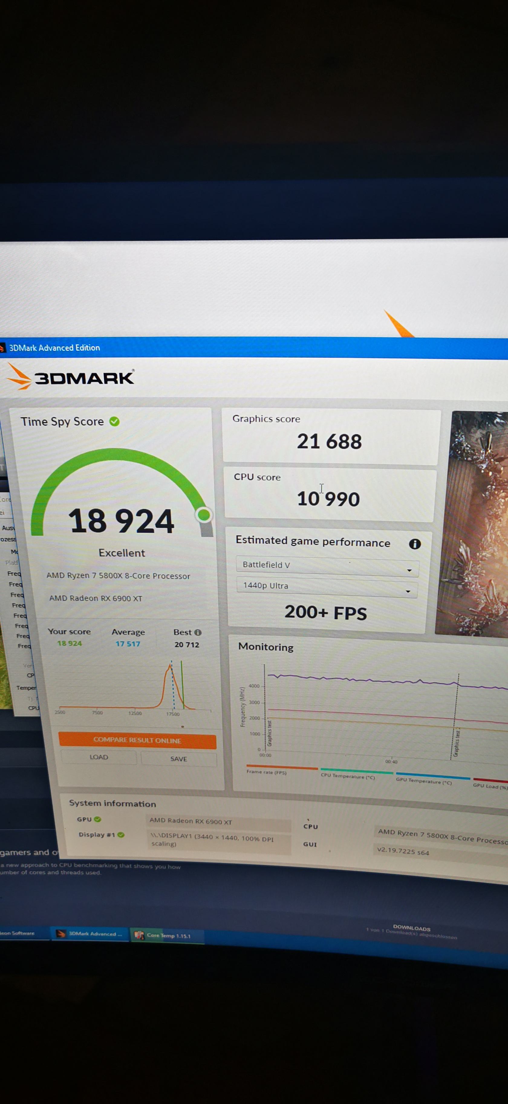

Sind das nicht zu wenig Punkte für nen 5800x?
6900 läuft mit im Mpt gekappt auf 1125mv.
Muss sagen, hab nur nen gskill 3200mhz Ram mit 16er T.
Ist doch egal, wenn die Karte rennt, so wie bei Dir. (y) RAM-Takt und RAM-Timings wirken sich stark aus. Hatte neulich mein RAM aus Versehen mit 2666 laufen anstatt 3600 .. gleich 2000 Punkte verloren. Kann also sein, dass es an deinem RAM hängt.
Dann waren 300 W +15% zu wenig. Das bedeutet zwar nicht, dass du mit höherem MPT-Limit den nächsten Lauf durchkriegst, im Gegenteil: Mehr Leistung macht tendenziell instabiler. Wenn du aber den Schlüssel findest und einen hohen Lauf durchbekommst, werden mehr Punkte auf der Uhr stehen.
Ein Limit von 400 W schafft keinen Vorteil, wenn nur 340 gebraucht werden. Wenn davon aber nur 320 durchgelassen werden, bleiben Punkte liegen.
Was ist denn das für ein Logging? Sowas möcht ich auch haben.
Steht doch oben links. Ist Freeware.
Logfile über HWInfo erstellen. Generic Log Viewer installieren, Logfile laden und dann noch ein paar Klicks.

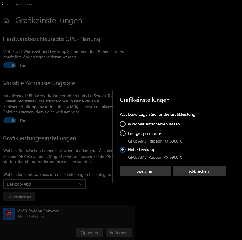

Duvar mit dem HAGS-Treiber@W10 (es muss "hohe Leistung" für die jeweilige App+evtl.Game vorgegeben werden)

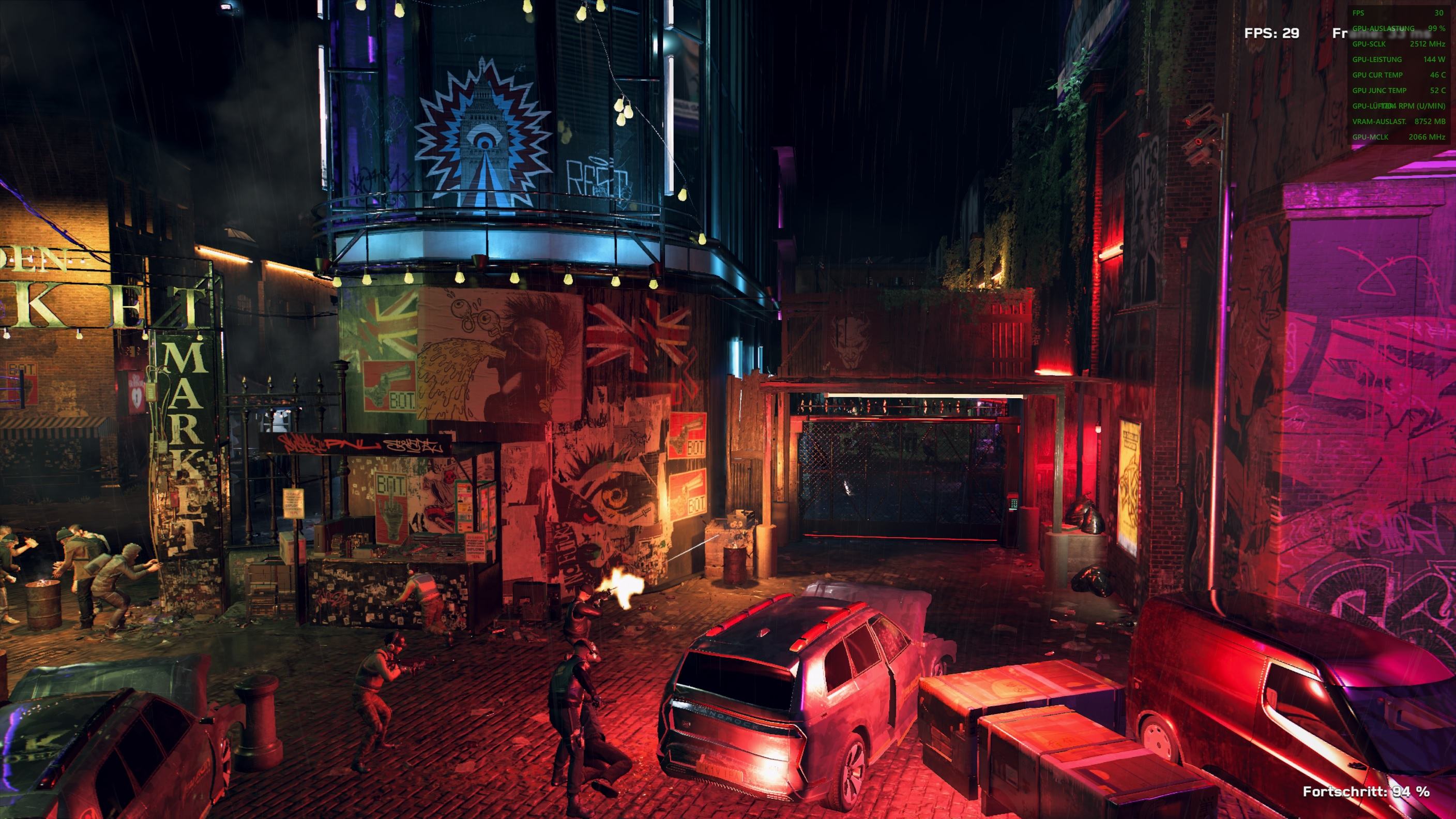

Beim HAGS-Treiber jetzt mal AMD Software und das Game auf hohe Leistung gesetzt.
