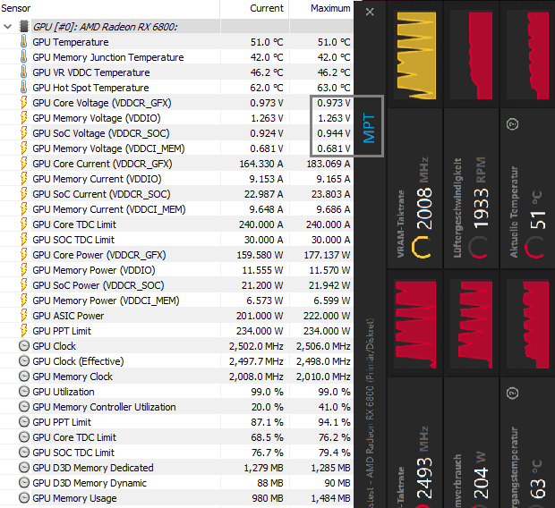

Welche Settings beeinflussen den Vram direkt?
Bin gerade am sachauen, finde nur minimum/ maximum Voltage SoC (mV) und TDC Limitr SoC (A)

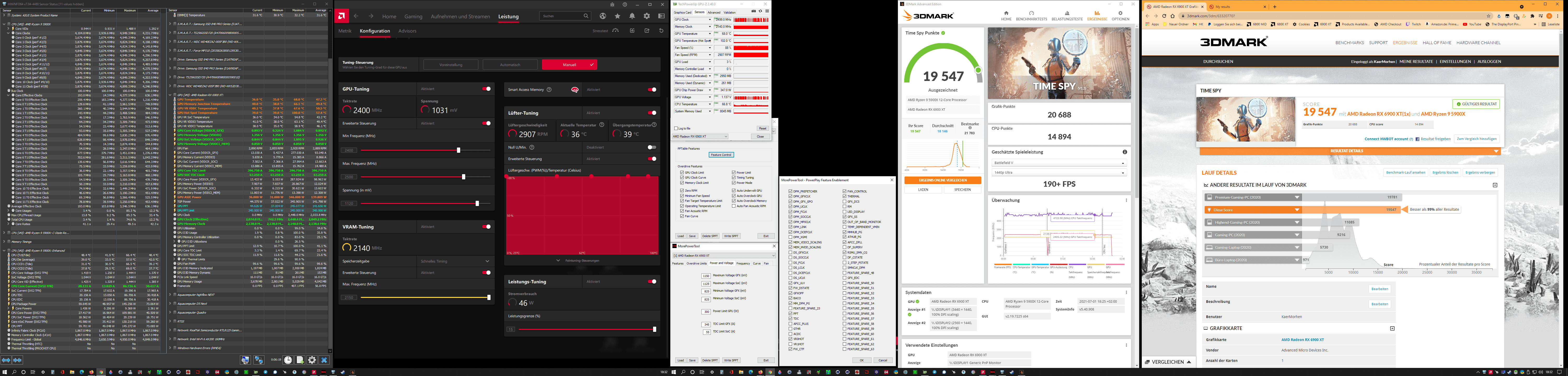

Timespy
Hotspot 10 Grad weniger, direkt als das letzte Bild vom GT2 weg war ging er von 98 auf 100 hoch -.-
unter 1120 im WM stürzt er mir ab. Vram war nur bei dem Run eben an zum probieren, direkt GP 400 mehr.
Min 2450 max 2550 Mhz sind jeweils 50 Mhz mehr = ein Zuwachs 5 Grad Hotspot auf 105, jetzt mal in die andere Richtung danach weniger Spannung.

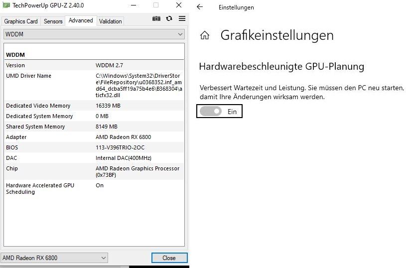

läuft auch mit W10

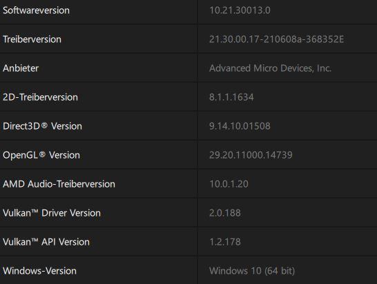

gute Beratung von Darkearth von PCGH hilft,(x) Es kann Stolpersteine geben bei der Install von Treiber und AMD Software
sowie der Eintrag in die Reg muss vermutlich bei den Meisten händisch sein
(x) habe Ihn schrittweise gut fragen können. ...lässt sich dort im Thread nachlesen

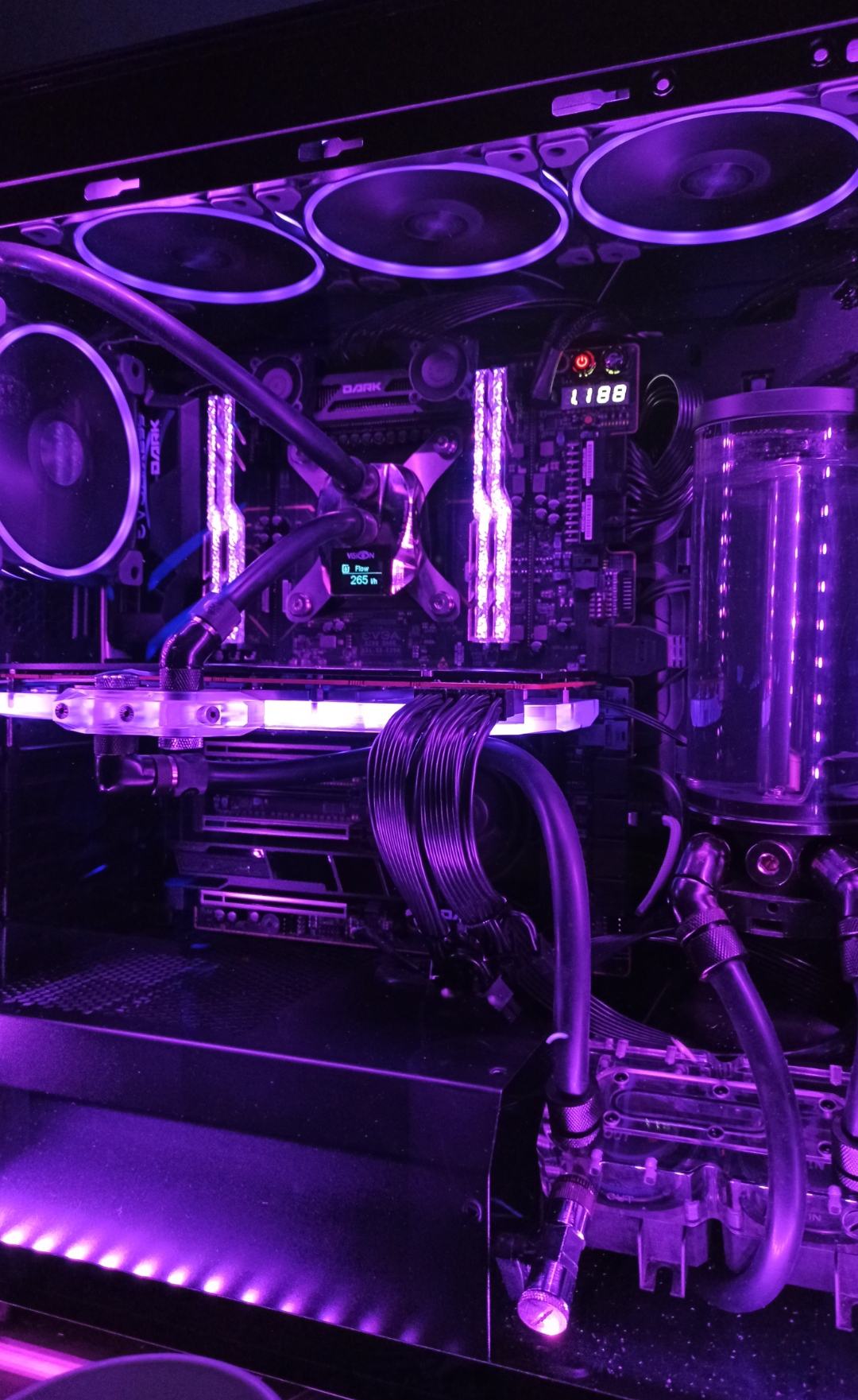

Ich würde sagen Überraschung ..... Erst mal ist ein neuer Mora dran , einen neuen Avr , und eventuell gibt es was feines aus dem Hause AMD , gepaart mit etwas Dunkeles
Du hast doch net etwa so ne feine 18Gbps ?
Öhm doch
