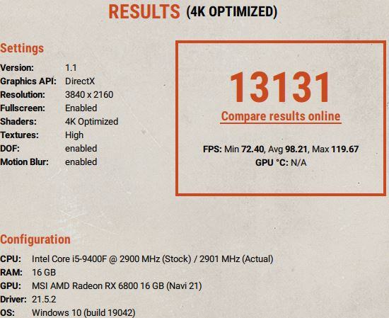

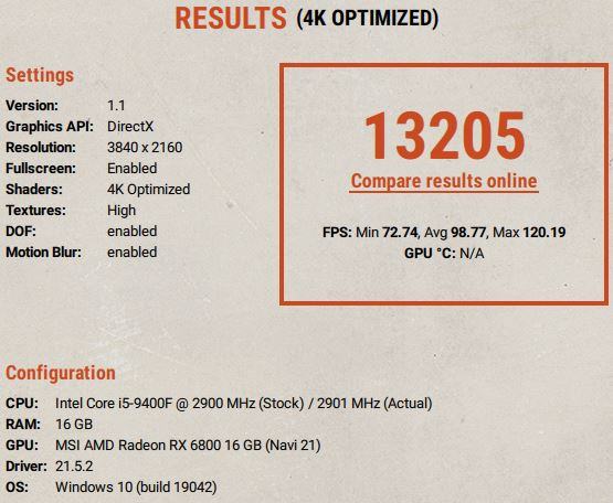

@GerryB Kannst du mal bitte deine 24/7-OC-Settings durch den TimeSpy mit Standard-Settings (, sodass gültige Werte rauskommen) jagen?
Das dürfte eine Top-Karte sein. So 16800 - 17000 Punkte wären vorstellbar. Dabei evtl. HWinfo laufen lassen mit 2s Polling-Rate.
Du musst ja die Spiele-Settings nicht nach der TS-Stabilität einstellen, sondern wie du halt willst. Aber mich würde der Score doch sehr interessieren.
Bei über 2500 MHz Takt dürfte da ja gut was gehen. Just for the lulz.
Hab ich leider net mehr drauf.
Lass Dich net durch die Grafik täuschen, war bestimmt noch 21.3.1 oder so, wo der Takt in TS eh höher war.
Glaube ab 21.3.2 ging dann net mehr unter 950mV so gut. War dann eher mit höheren Settings beschäftigt.

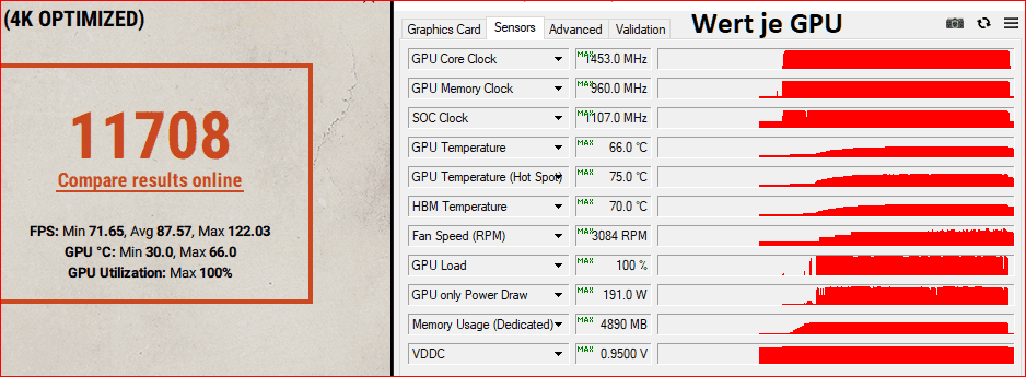

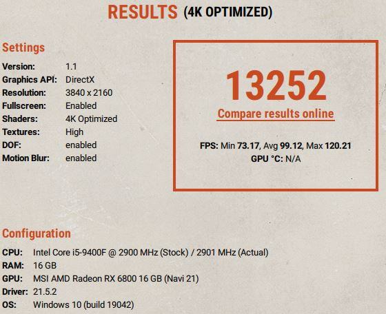

Was ich aber mal machen werde: Sup runterladen und schauen Wieviel ich mit dem SOC 970x2 und 2000FT
ggü. dem schnellsten 217W-Setting mit 2150FT einbüße. (War damals net so schnell wie DaHell)
--> sind gerade mal 118-124 Points weniger mit dem medium Setting (Run 2 ist ähnlich)
0,9 Fps sind im Alltag mit Fps-Limit net zu merken...kann So bleiben. ... oder ein mue mehr VramTakt
mit 2062FT läufts ähnlich gut wie früher

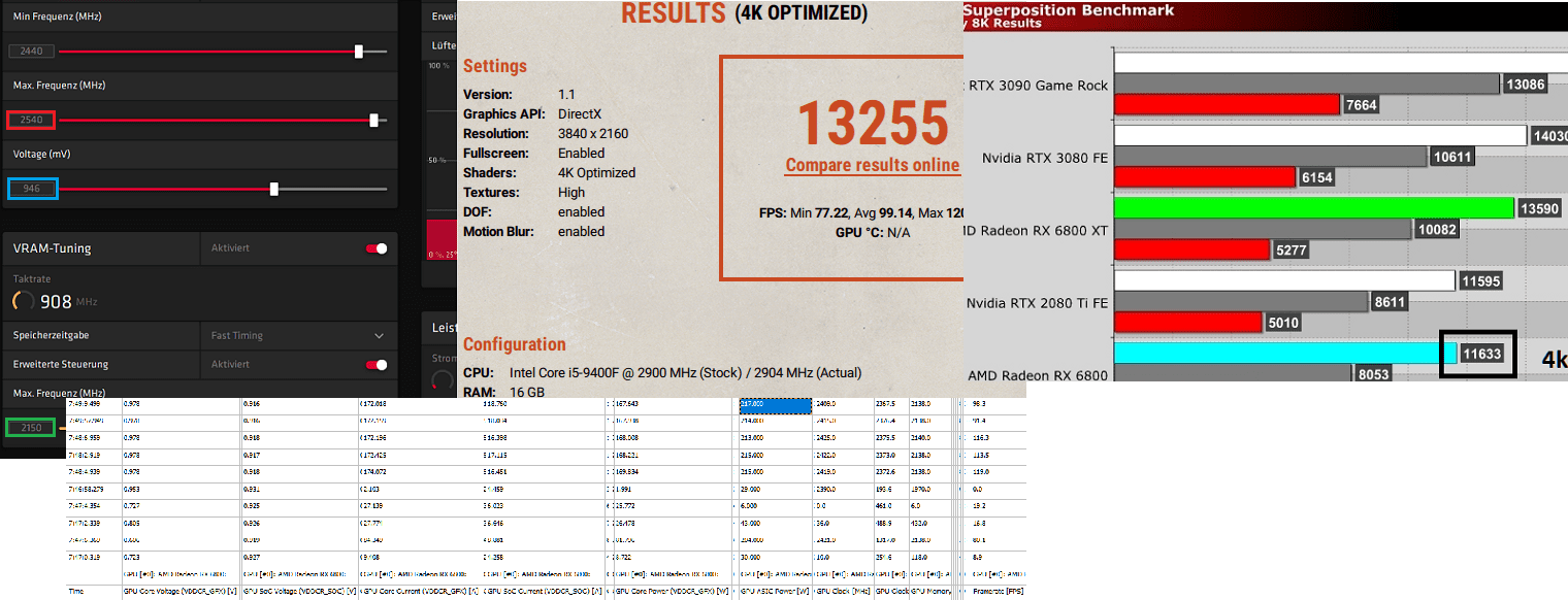

edit: Jetzt bin ich doch tatsächlich neugierig geworden, nochmal das Setting mit SOC 970+ Vram@2128FT.
Ist genauso schnell wie SOC 1000 + Vram@2150FT mit etwas weniger GPU-Takt damals.
edit2: In W3 mit ca. 100+Fps hänge ich voll im PL=230W. (falls ich denn ohne FPS-Limit=57 spielen würde)

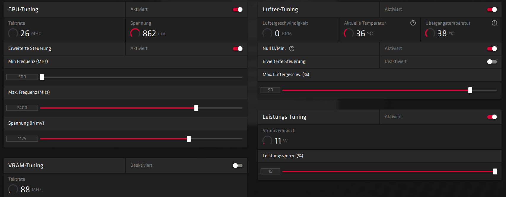

@Luke3120
Auch wenn du nicht gefragt hast, hier mal das 24/7 Setup meiner RX6800 ;)
Ist darauf ausgelegt den Hotspot unter 95° zu halten und die Lüfter nicht über 1850U/min
Wie schon mal geschrieben errreiche ich mit den 1025mV im MPT den höchsten einstellbaren Takt im WM.
Stell mal auf Max Freq auf 2300mhz und teste mal wie niedrig du die Spannung setzten kannst. Ich komme nicht unter 910mV. Die Sweetspot Spannung bei mir ist bei 970mV und 935mV.

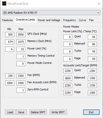

Da hier ja einige von der Vega56 kommen, kennt ihr sicher noch den AMD Memory Tweaker, womit man sich std lang mit beschäftigen konnte um die Timings zu tweaken. Hat mal einer versucht ob das auch mit der Big Navis geht ?
Der Kollege hat meines Wissens nach keine Möglichkeit ein signiertes Tool zu updaten.
Insofern wirds Da wohl Nix mehr geben.

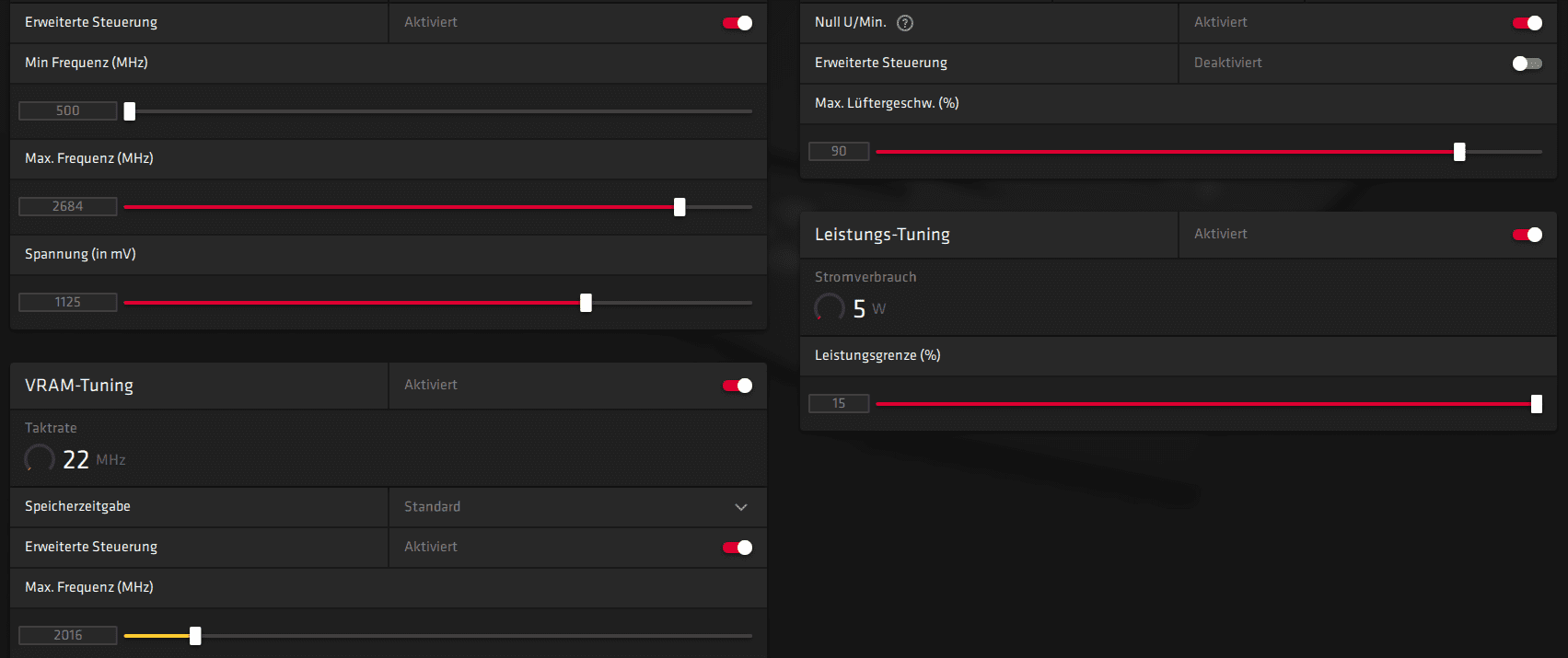

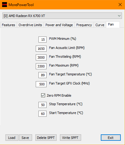

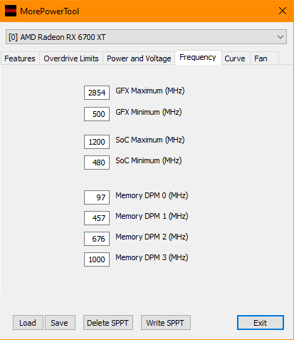

So habe mal dieses MPT installiert und so sehen meine Settings aus von der Nitro+. Da ja UV wohl nicht geht mit dem Wattmann meinten ja manche man soll diesen TDC erhöhren oder was auch immer. Was muss ich also wo umstellen?
Edit: Habe es nochmals mit denn -75mv und -50mb probiert aber crasht wieder sofort und ich bin schon auf 2400mhz runter.
Die Settings:

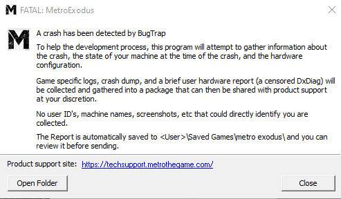

Metro Exodus sagt nach wie vor sofort nein:
Dann gehts Dir ähnlich wie mir. Mein Chip mag UVen auch net so.
Geh mal schrittweise höher 1131...1137mV.(im WM)
Wenn der Punkt erreicht ist, Wo der Chip sich wohl fühlt, gehts meist mit dem maxTakt auch wieder höher.
btw.

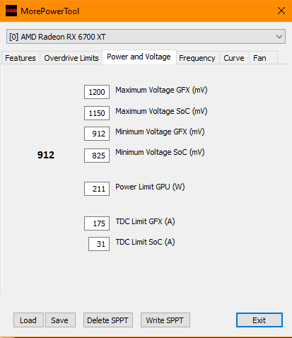

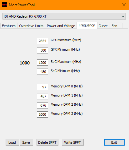

Mit dem MPT würde ich erst anfangen, wenns an das Feintuning vom Vram geht und der SOC u.U. instabil ist.
Einstellungen übernehmen mit write SPPT und dann den PC neu starten..

Hmm ich glaube ich haben denn Fehler gefunden denn jetzt lief der erste Versuch mit -50uv und 2684Mhz, sprich ich bin nicht runter gegangen Ich habe einzig denn 60fps limiter rausgenommen und Bildschärfen aus gemacht und siehe Metro Bench lief durch ohne Crash. Test jetzt mit -75mv.
Edit: auch -75mv laufen jetzt.
Test nun mit -100mv.
Edit: So mit -100mv und vollen Takt bricht der Bench ab. -75mv laufen aber. Werde nun denn Takt mal auf 2600 setzen und wieder -100mv testen.

@Scoty
Mal von der Reihenfolge her:
Jetzt net ganz so viel Kraft in den maxTakt stecken, weil auch der Vram-Takt ne Rolle spielt.
Versuch erstmal wie das oben gepostete Setting mit mehr Vram-Takt klar kommt.
(mehr Vram-Takt = höhere Auslastung der Shader= instabiler)
Den maxTakt+Offset kannst Du zum Schluss optimieren.
Da gänge vermutlich auch MPT max GFX = 1175mV und WM 1100mV.
@Scoty @GerryB Ich würd sagen, das UV geht am besten per Limit der FPS oder per Reduzierung der Maximalfrequenz. Das drückt effektiv den Energieverbrauch. Wenn dus per Reduzierung der Spannung probierst, dann geht in einem gewissen Spektrum die Leistung nach oben. Und ggf. ist Spannung insgesamt nicht der richtige Regler für UV/UP.
Also -100mv und 2550mhz so wie 2500mhz macht er nicht. -75mhz und voller Takt sind aber auch schon ok. Vram ist Stock auf 2000 gestellt. Was soll ich da mal testen?
Limiter von 60fps hatte ich vorher. In wie fern ist das aber nun besser als UV?
2016FT
2062FT
2128FT (= vermutlich das schärfste Setting)
2150FT
Jein,
bei mir ist ein sehr hohes OCen(Takt) gleichzeitig mit Fps-Limit am sparsamsten.
Vorteil: durch das Fps-Limit reicht das Powerbudget und der Arbitrator musss net nachregeln = stabiler
als ein BenchSetting ohne Fps-Limit.(maxTakt könnte ein mue höher eingestellt werden)

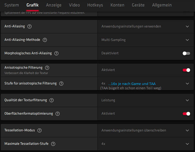

Dann natürlich auch für 24/7:
