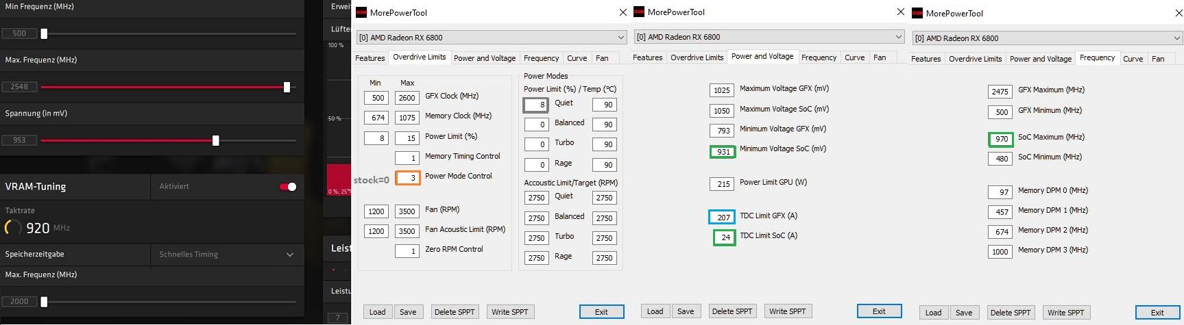

Ich bin mir nicht ganz sicher, ob ich die 217 A "brauche" bei 950 mV (MPT), aber iirc hatte ich mit dem alten Treiber bei 210 A TDC im TimeSpy Crashes. Hier mit der Anmerkung versehen, dass das erst bei über 2500 MHz passiert ist: 2525 - 2540 MHz (Erinnerung broken).
Mal ein 24/7-OCUV-Setting angehängt. Im Moment läuft die GPU bei 650 mV und 1200 MHz bei 108 W btw. auf 99 % Auslastung, Speicher bei schonenden 2100 MHz FT. Vllt. ja mal ein Tutorial wert, aber dann im neuen UV-Thread. Jedenfalls ist die GPU und der VRAM so beschlagen, dass der Rechner beim Start von Paint und der Galerie hängt. Auch Steam mag die GPU nicht, alles gut, geht ja irgendwann wieder weiter. Den Text schreibe ich ja vom PC, also Chrome läuft (ohne HW-Beschleunigung, YT geht auch)...

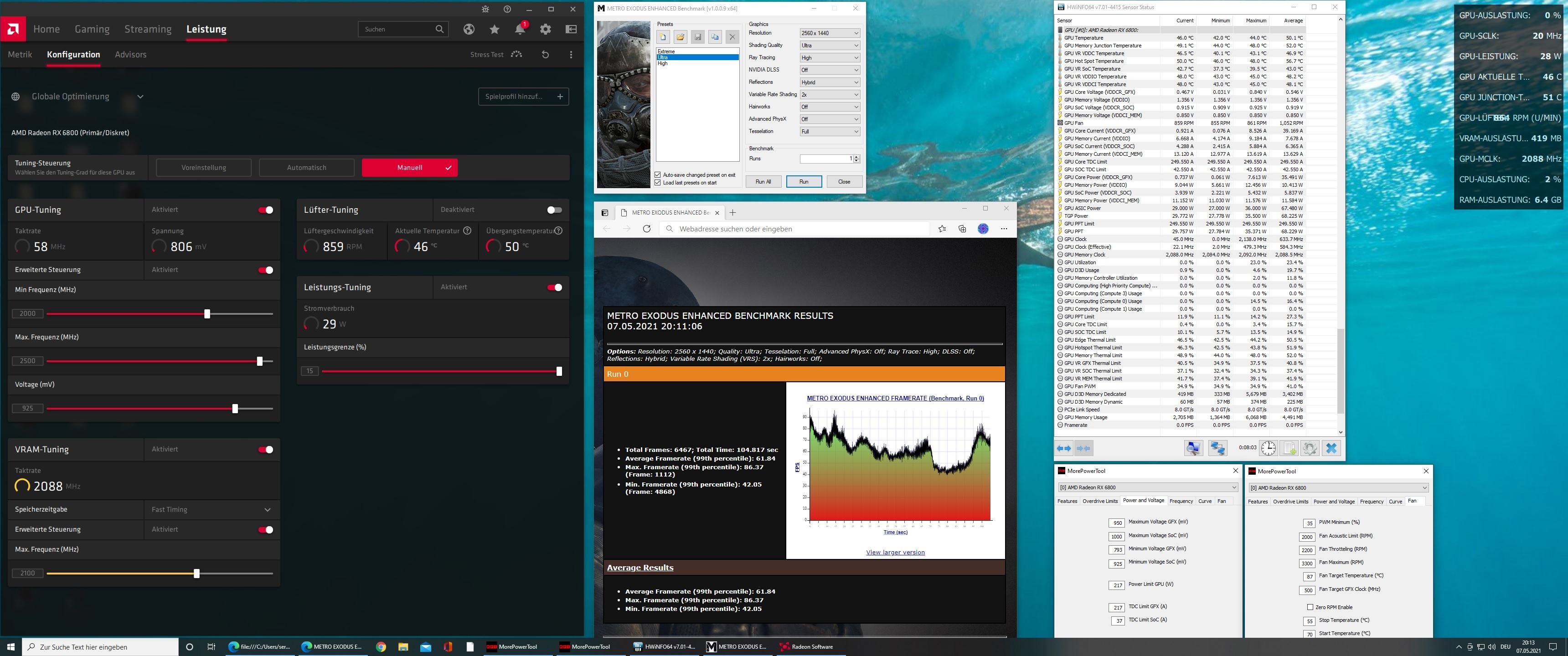

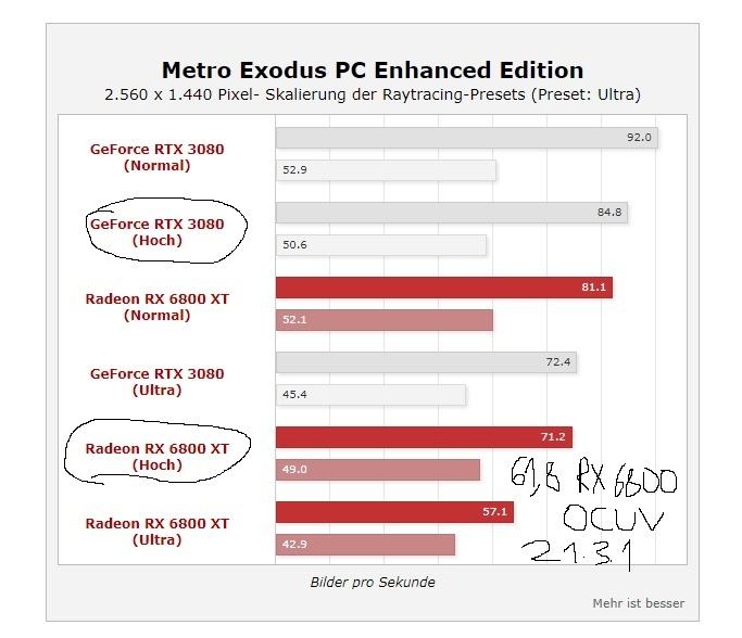

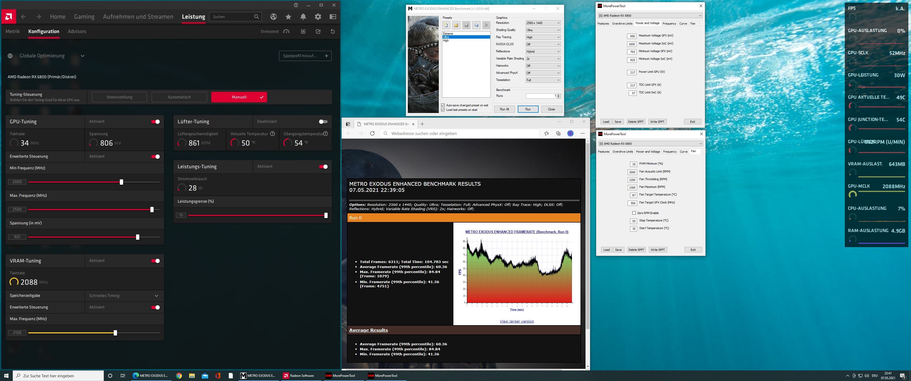

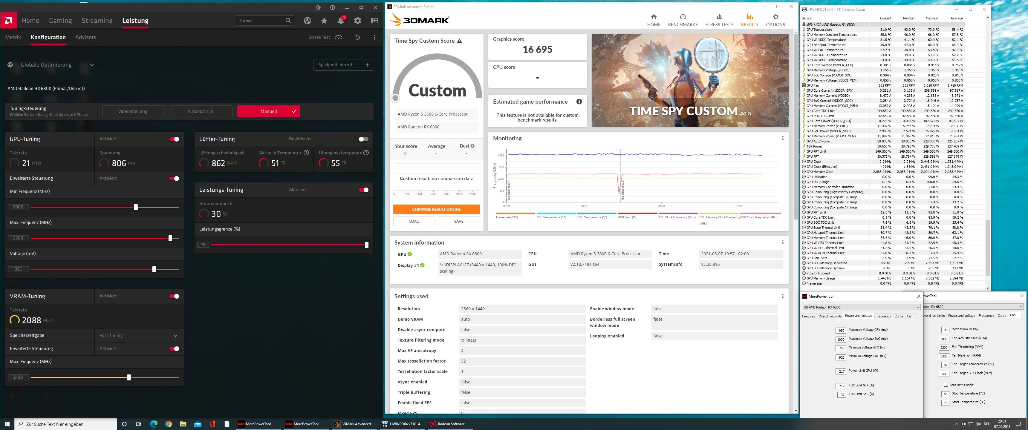

(praktisch nimmt der Chip eh NIE die maxSOC-Spannung...siehe Anhang)

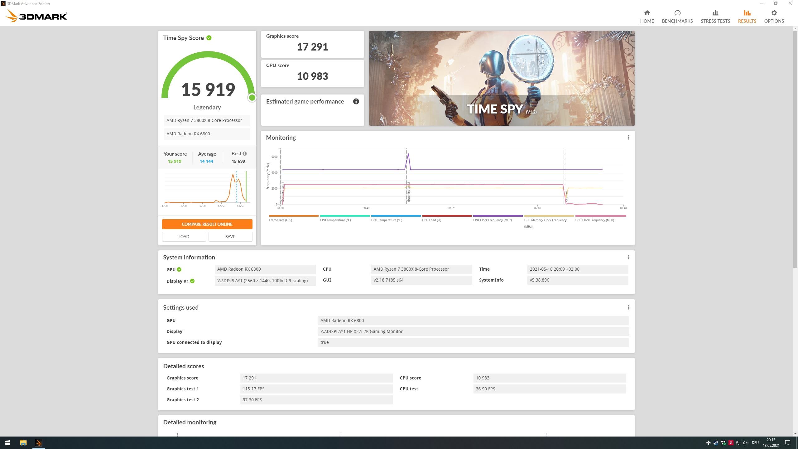

Ich hab auch mal einen neuen Run gemacht, da das Kind schon im Bett ist :-)
Mal schauen ob ich alle Infos für die Rangliste zusammen bekomme

Heute nochmal das Zimmer etwas beheizt:
Ja, Details sind ein wenig klein. Settings siehe hier mit der Ausnahme: Max Frequenz beim Port Royal nur 2730 MHz, sonst crasht der Flieger.

Ob ein hoher SOC-Takt=1200x2 = default stabil ist, muss im Einzelfall entschieden werden.
Die hohe default SOC-Spannung kann man lassen.
Ich habe seit dem WE den SOC-Takt im MPT von 1200--> 1000 -->sogar mal auf 970 reduziert.(x)
970x2=1940 wie der InfinityCache.
(x) da ich momentan eh nur Vram@2000FT nutze.

Das war Gurdis Tipp: beim SOC Leistung sparen, indem du Takt und Spannung reduzierst - diese Listung kann dann der Core mehr tun. Aber es müssen SOC Takt UND Spannung sein! Schau bei meinem Beitrag drei weiter oben, klicke auf das "hier" und schau dir dann mal beide MPT Screens an. Ich würd vermuten, dass das auch bei der 6800 positiv funktioniert.
@Luke3120 Siehe Post #7690:
SOC 993mV kann sein, ... bei Gelegenheit.
Aber Du hast mit der XT GFX=1150mV, wo ich mit der nonXT 1025mV=GFX habe.
Die Chips sind krass unterschiedlich von den Takt-Spannungskurven. ... muss man vorsichtig sein.

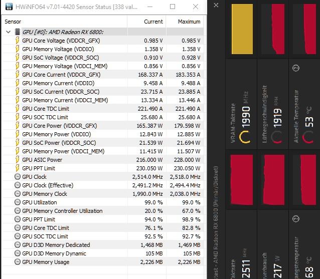

Irgendwo zw. 250 und 270 W Asic Power befindet sich die Abschaltgrenze bei mir (je nach Bench und Setting). Bei PT + 15 % kannst du ja durch 1,15 teilen. Nutzt du nur PT 0 % dann nicht. Ich mag das PT 15 % Setting. Gefühlt bringt das mehr Stabilität sowohl bei OC sowie UV.

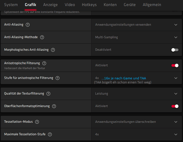

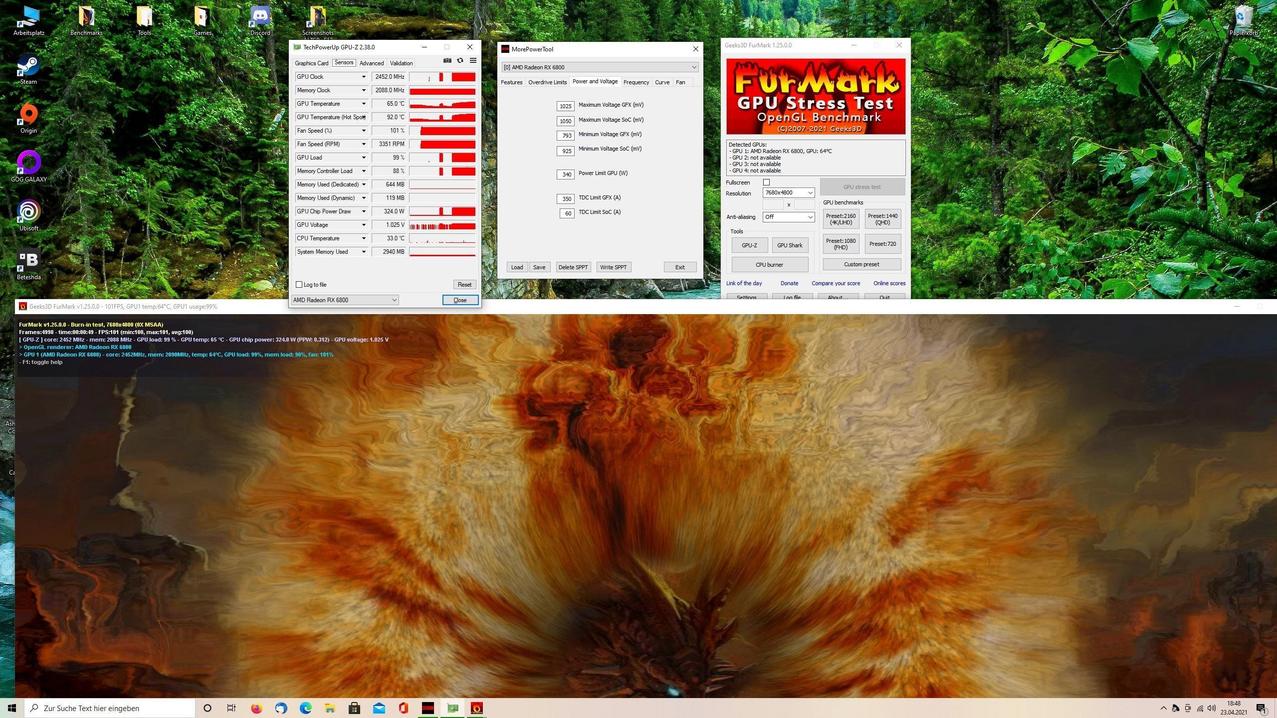

@IXI_HADES_IXI Hatte da glaube ich deutlich mehr, aber die GPU hat trotz über 300 W Asic-Power im FurMark-Bench in den anderen Benches nicht mehr als 260 W gezogen iirc. Ich denke bei den Customs ist es etwas anders umgesetzt als bei den Refs. Bei mir schaltet sich die Bildausgabe bei 222 W + 15 % PT einfach ab und Lüfter heulen auf (je nach anderen Settings, das muss ja erstmal auch erreicht werden).
Bei 324 Watt ist Schluss und das zieht sie auch wenn man möchte. Die Merc stürtzt weder in Benchmarks noch in Spielen mit den Settings ab...
Im Timespy im 2ten Test zieht sie maximal 265 Watt. In Games deutlich weniger. Eventuell in 4K oder höher könnte ich vielleicht hier und da in ein paar Spielen an die 265 Watt im Timespy ran kommen...
