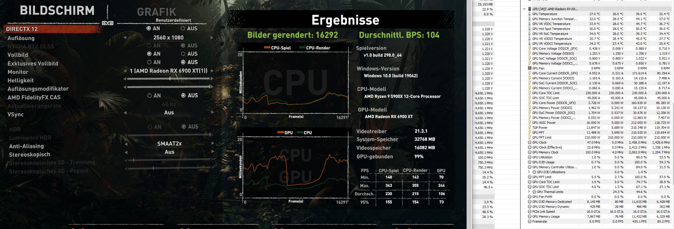

Habe nochmal an meinem SOTTR Setting rumgespielt
Ergebnis: 3,85% weniger Leistung und 18,4% weniger GPU ASIC Power. Damit kann ich leben da das Setting eh schnell genug ist.
Bin jetzt bei gleicher Leistung aber weiterhin 18,4% weniger GPU ASIC Power als mit Standard Einstellungen.

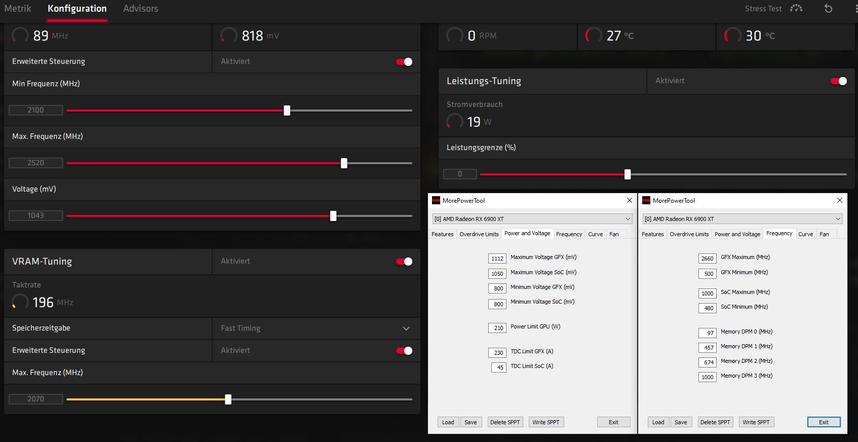

Hier mal eine Hilfestellung für alle, die mit einer 6700XT ein relativ ausgewogenes OCUV Setting suchen.
Verbrauch liegt mit diesem Setting bei ca. 180W in Spielen und max. 205W im Timespy.
Im vergleich zur Refrenzkarte@Stock sinds knapp +5% mehr Leistung die man rausholt.
EDIT: musste die max GFX voltage im MPT auf 1085mV erhöhen.

Mit -75mv startet zwar Metro Exodus Benchmark aber stürzt dann ab ziemlich am Schluss. Dürfte also eine volle Gurke erwischt haben was das betrifft. Noch weiter runter zahlt sich dann schon nicht mehr aus.
Net der Chip ist die Gurke sondern F1 sitzt meist davor....
(sorry, musste mal sein)
Würde mal den maxTakt noch 5..10..15MHz runter nehmen.
(etwas Geduld+Spucke braucht man schon, wenn man ans Optimum ran will)

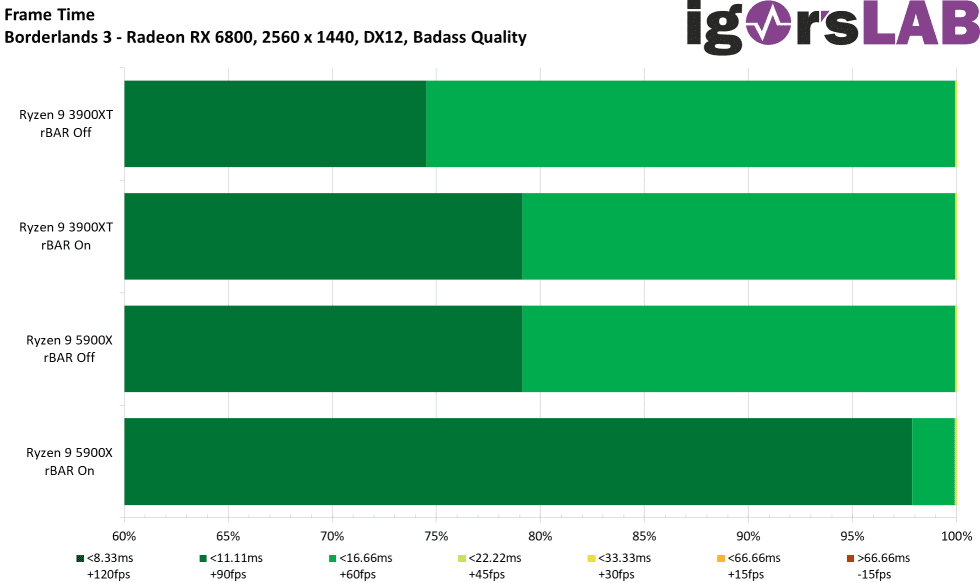

@Omen3608 Mit OC sind die Gains ja riesig... Bis knapp 200 Graphics in TimeSpy... Nicht auszumalen, was bei über 17000 GPs mit einer krasseren CPU ggü. einem 3000er Ryzen da ginge.
Habe ja einiges erwartet, aber das übertrifft es ja sogar.
Zudem auch super zu sehen, dass selbst in 1440p und 4k CPU-Limits durch einen im Vergleich zum R5 3600 stärkeren 3700x auftauchen.
Hmm, macht mir ein Upgrade sogar schmackhaft, aber dazu sind mir die Preise dann doch ein wenig hoch. Unter 8-Kerne möchte ich doch ungern gehen und das "gefühlte" Limit von 250 €, was in meinen Augen eine CPU kosten dürfte im Notfall, möchte ich vorerst nicht brechen. Gut, ich hatte ja auch etwas mehr für die GPU ausgegeben wie gehofft, aber ok, ich schweife ab.
