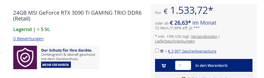

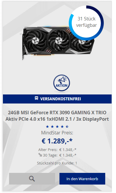

Ist wieder angepasst worden, jetzt 1500 Eur. Seltsam, da die Mengen im Mindstar nicht weg waren....
Und wieder 1299 normal, ohne Mondstar.
Das interessante ist eigentlich, dass die ti und non ti auf fast einem Preislevel angekommen sind.
Jetzt haben sie die 3090 in den Mindstar für den gleichen Preis der TI rein geworfen, die TI liegt wieder bei 1500 Eur. Wirklich dubios ggf hatten sie sich bei dem Modell vertan und es sollte eigentlich die 3090 rein, wobei der Preis nicht der Renner ist.
Ti immer noch 1299 hier.
Tja, wird trotzdem nicht gekauft 🙄
Ich glaube solange der Preis nicht deutlich unter 1k rutscht lässt sich da keine breitere Masse zum späten Kauf dieses schon beinahe Altgerät bewegen.
Wurde bei mir nun auch auf 1533,7,2 gesetzt.

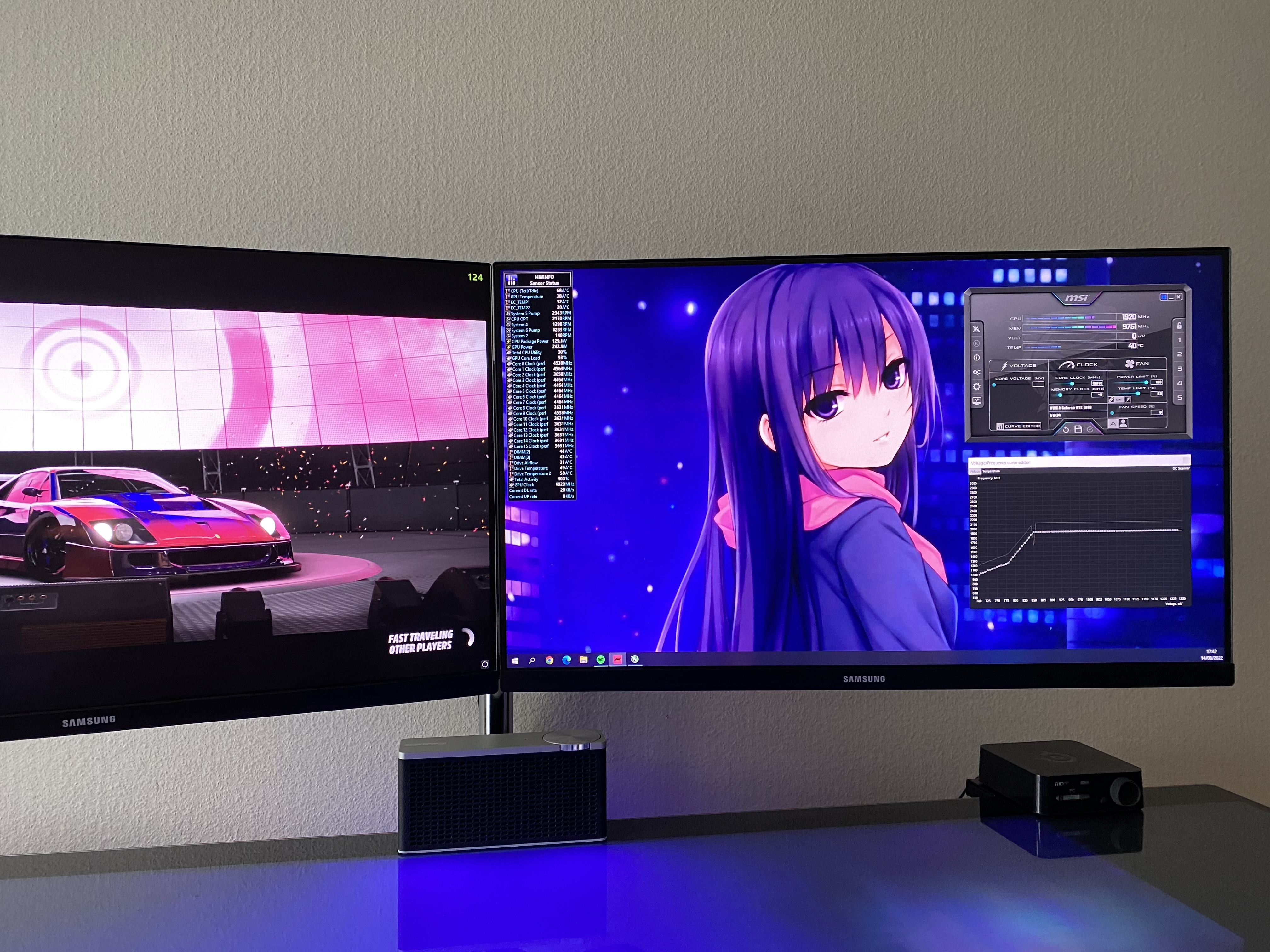

Mein Beitrag zur Energiewende - und jetzt regelt das mit den Russen!

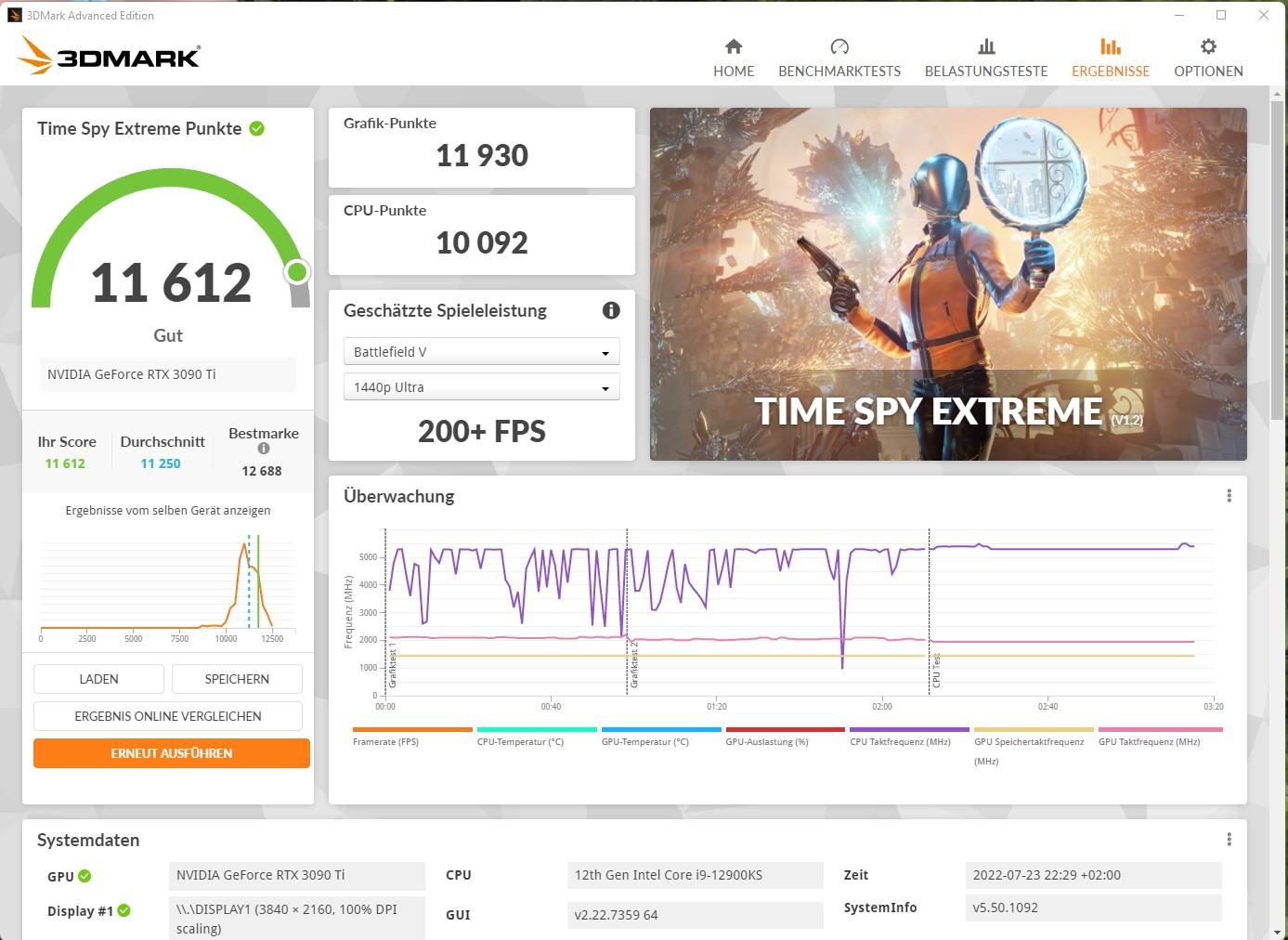

So läuft die 3090 fe seit 1,5 Jahren bei mir auf Luft.
hmm PL +114%
meine mit 74% ist fast gleich schnell bei "Beste Qualität" und wenn ich dem Treiber auf beste Performance umstelle dann werden dann 11k+ GPU score@74%

hmm PL +114%

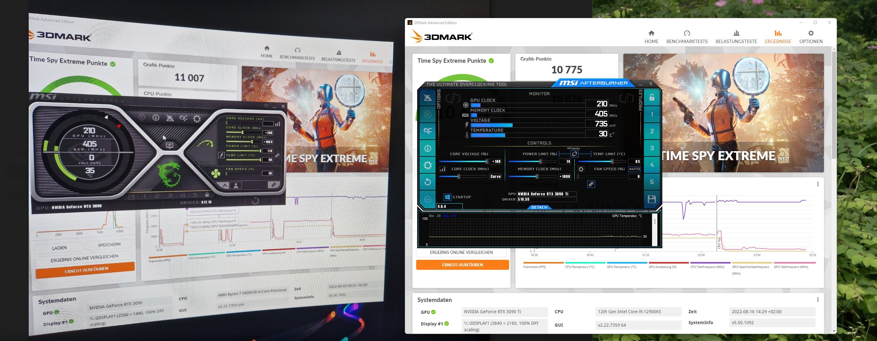

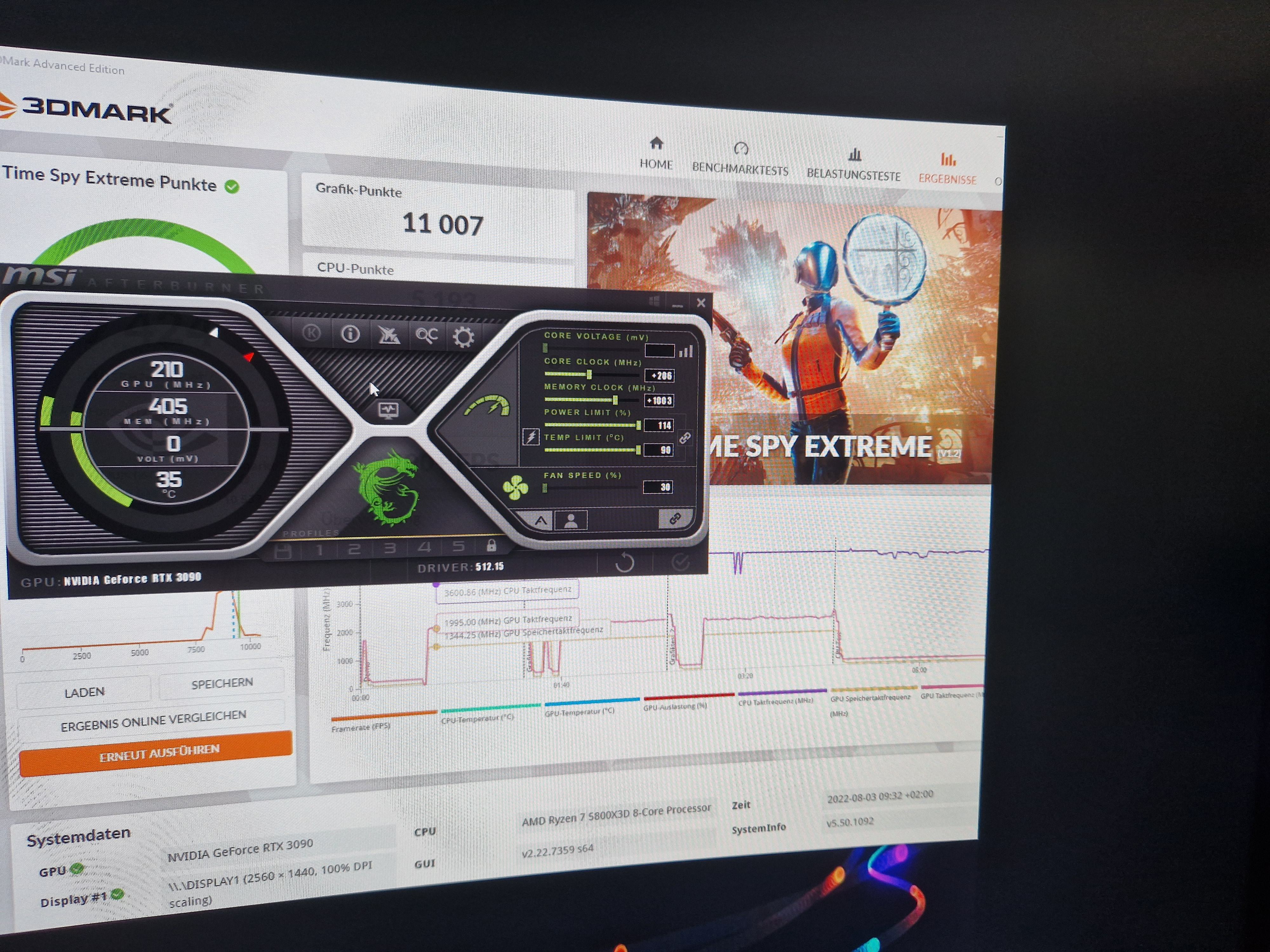

Ja ich hab auch die voltage und mhz kurve nicht verändert und hab nur eine 3090.
Auf welche score kommst du bei 400 Watt ohne Spannungsverändung und mit standard mhz kurve bei +200mhz +1000 ?
Ich nutze meine 3090 ja schon fast 2 Jahre und hab Sie für 1500 bekommen.
Mit undervolt kann ich die Karte natürlich mit 300 Watt betreiben und bekomme reguläre Leistung der 3090
