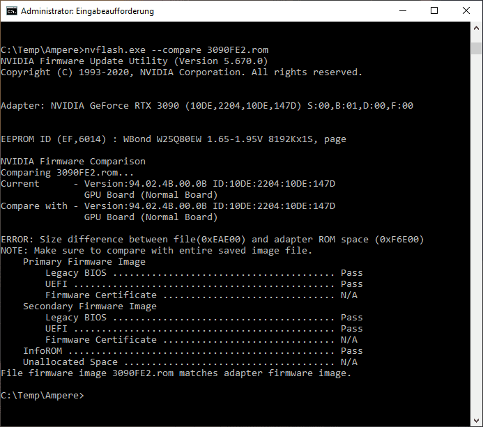

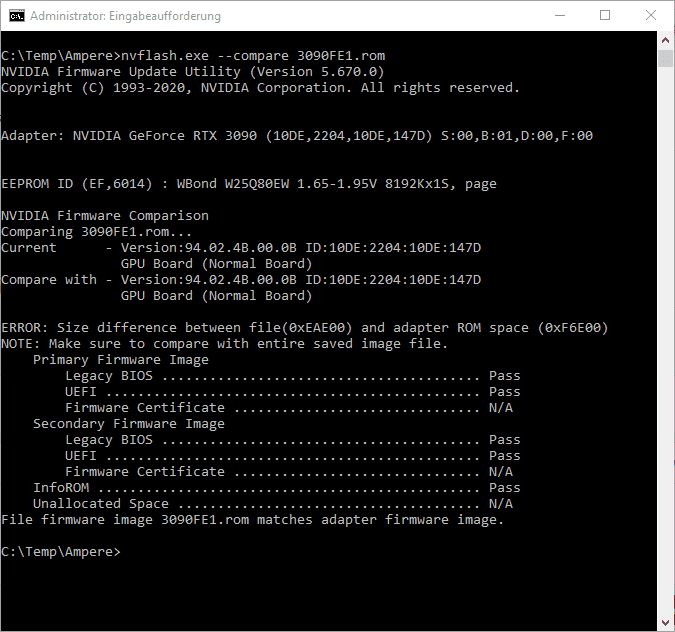

das 3090FE1.rom habe ich mit GPU-Z ausgelesen und bei --compare kommt das raus:
Dann habe ich 3090FE2.rom mit nvflash gespeichert und danach verglichen:
--version liefert dann für beide ROMs das gleiche Ergebnis:
Und dann noch --verify:
Ich hab die beiden ROMs von meiner 3090 FE auch an diesen Post angehängt.

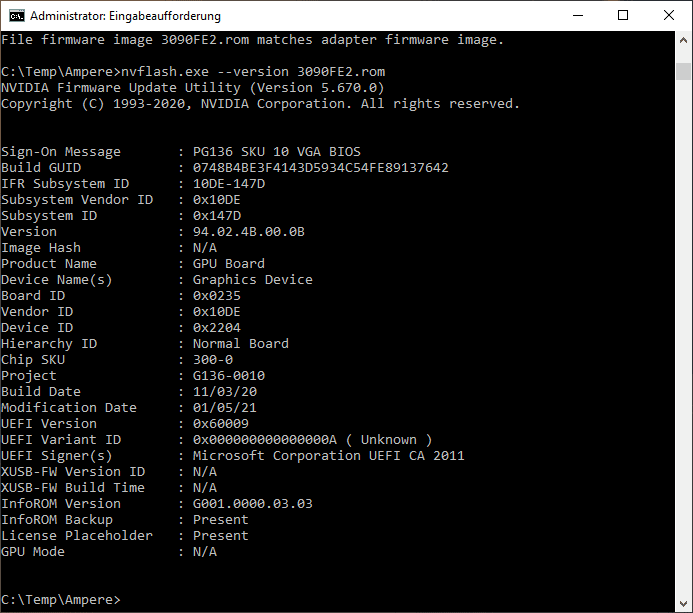

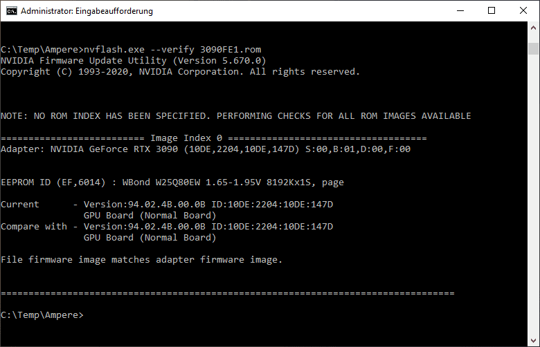

Edit
Es müsste die Version 5.660 von NVflash sein, die ich verwendet habe.

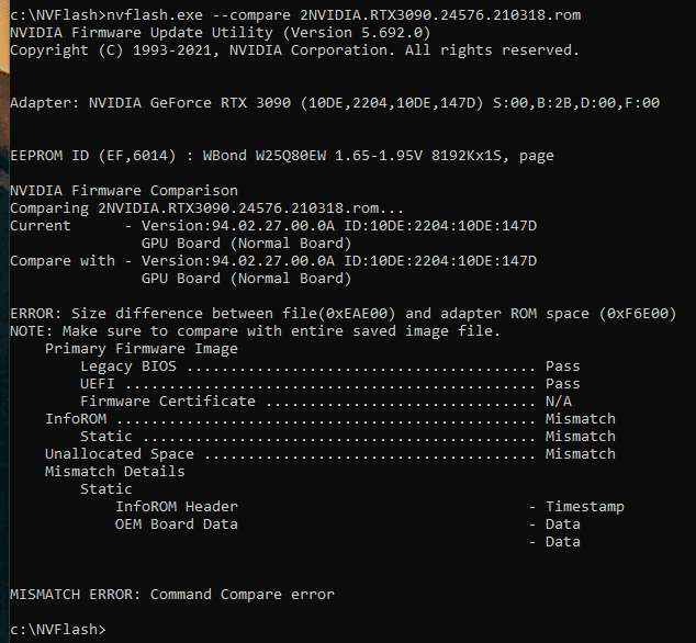

Bin genauso vorgegangen, aber dann kommt:
PROGRAMMING ERROR: Invalid offset
Ist ja auch klar? Du vergleichst ja immer das selbe Bios mit dem selben Bios???
Bei Test habe ich einen Eintrag mehr?

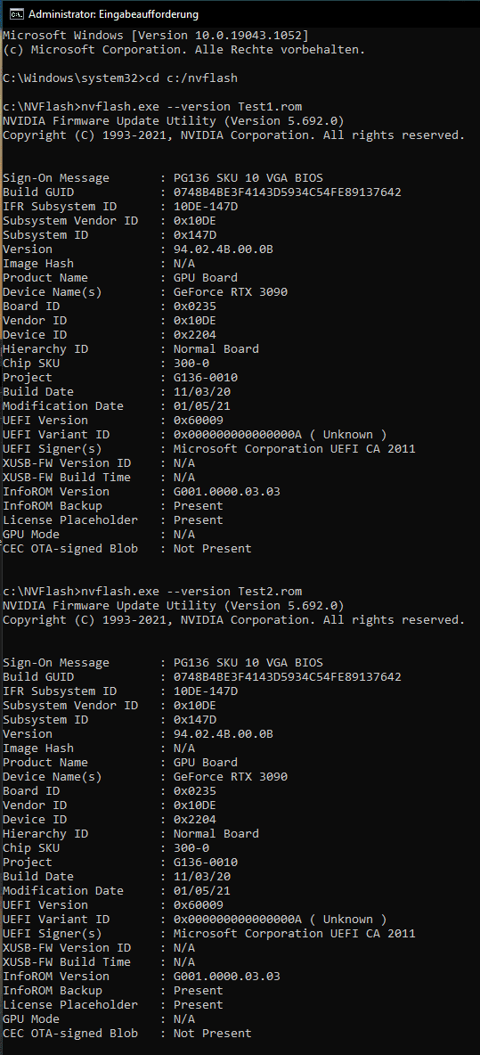

Mich beschäftigt aktuell mehr, wieso bei mir immer Mismatch steht :(
Und was das überhaupt für eine Auswirkung hat?
Soweit merke ich nämlich keine Einschränkung.
BIOS geht immer ohne Fehler drauf und Treiber wird jedesmal komplett clean inkl. DDU im abgesicherten Modus neu installiert.
Aktuell sieht es so aus: (egal welches BIOS)
Immerhin ist nun plötzlich auch bei Legacy BIOS ein PASS
Da war gestern auch ein Mismatch.
Geändert habe ich aber eigentlich nichts?

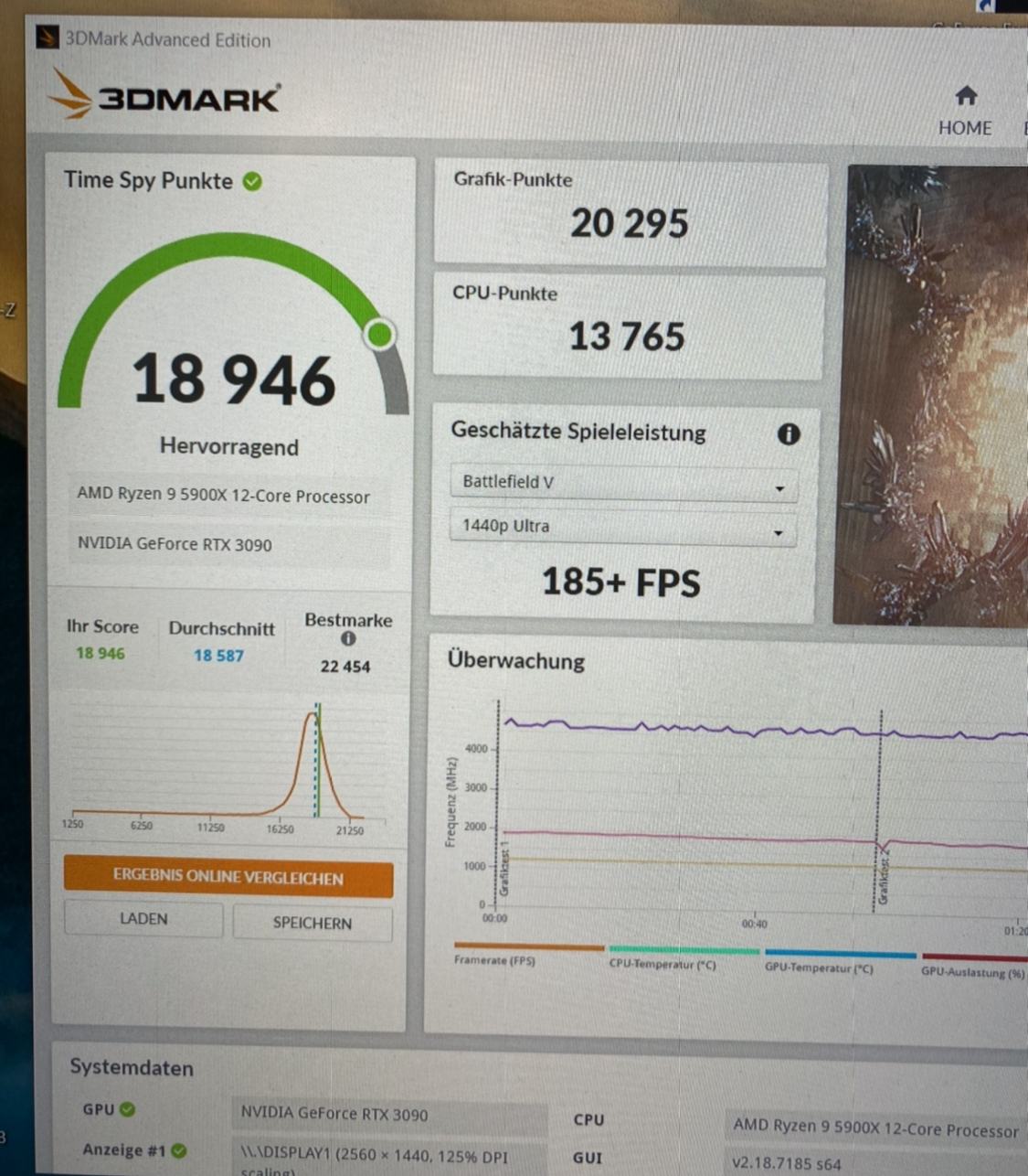

Um wieviel Punkte (Score) handelt es sich denn? Könnte es auch Messungenauigkeit sein? Waren die Temperaturen immer gleich? Ich mein, wenn man den halben Tag Benches macht, heizt das den Raum und somit auch die Hardware auf
Im Gegenteil. Benches sind nun viel Kühler zu vorher. Komme aktuell nicht über 60 max 61°C,
Beim letzten mal waren es 73°C in der Spitze (Kühler waren auf Auto Settings, nicht 100%)

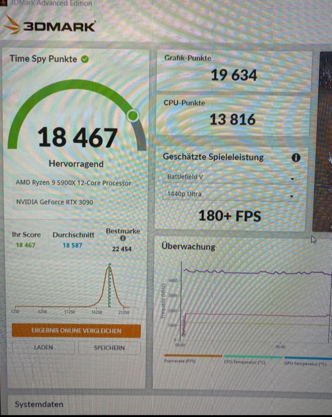

Im TimeSpy sind es (bei den selben Settings) etwa 500 Punkte weniger.
Muss nun beinahe bis an die Grenze gehen, was meine Karte kann, um den Score zu erreichen, den ich zuvor mit mini OC hatte.
Im Superpostion Benchmark sind es ~58 Punkte bei selben OC. (4k, alles auf EXTREM)

94.02.4B.00.0B
(Noch ohne Änderung, WerksBios, minimal OC (Power:+114, MHz:+175, MEM:+400)
Nach unnötigem rBAR Update: (selben Settings):
94.02.32.00.02 und
94.02.27.00.0A
Verhalten sich ziemlich identisch.
-immer die selben settings!
Muss deutlich mehr OC drauf packen, Minden Score wieder zu erreichen.

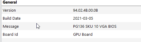

Kannst du mal einen Screenshot machen deines BIOS, mittels GPU-Z
und auch bitte den dritten Reiter?
Habe allerdings schon mit dem Nvidia Tool aktualisiert.
Vorher stand da ein BIOS vom 05.01.2021 mit der (komischerweise) exakt gleichen Version.
Willkommen im Club :d
Ja, das war auch das Werkszustand BIOS meiner Karte und ja, nach dem Patch von Nvidia wird nur aktualisiert, nicht aber die Version geändert. (es sei denn, man hätte eine sehr alte Version)
